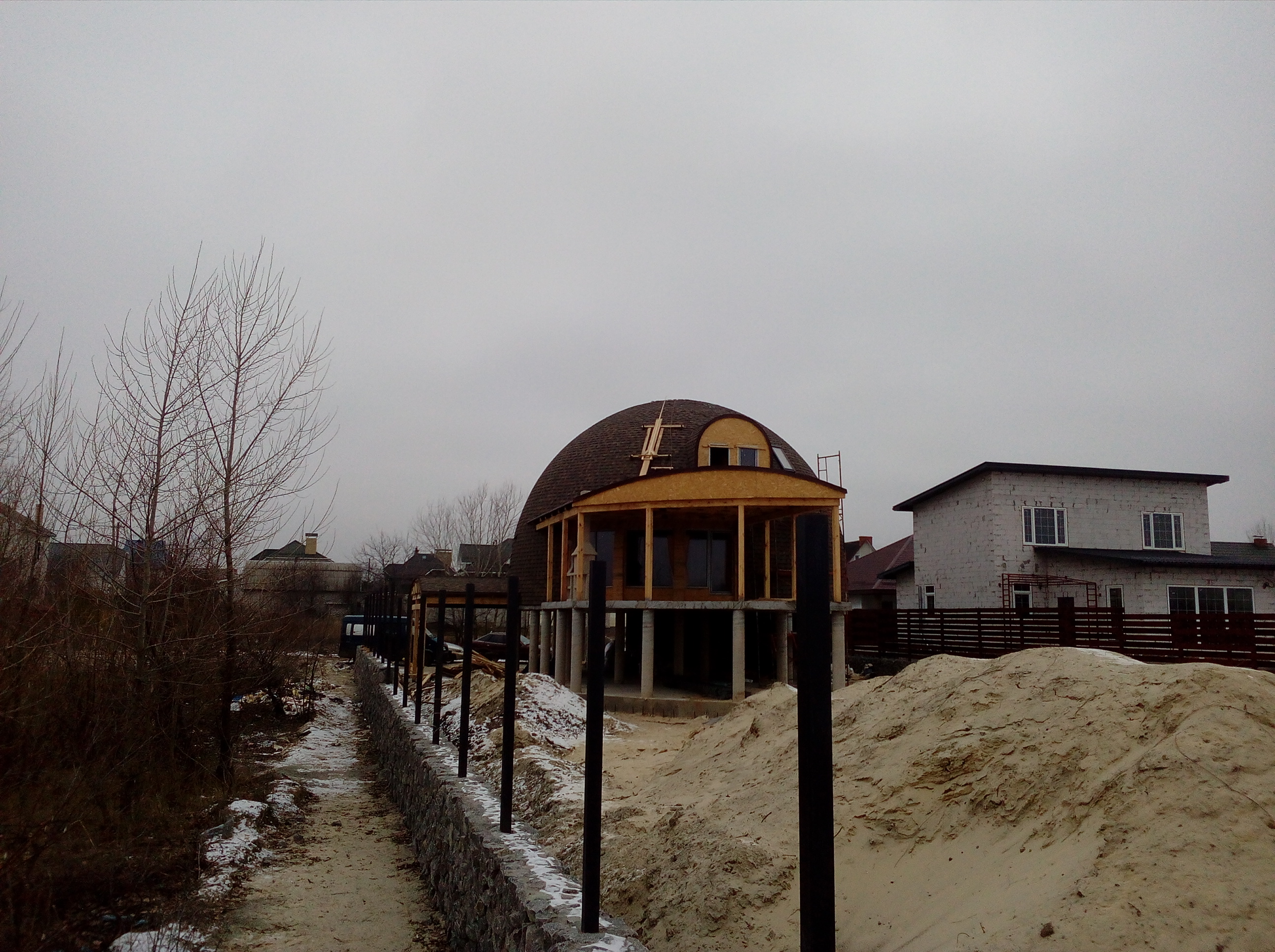

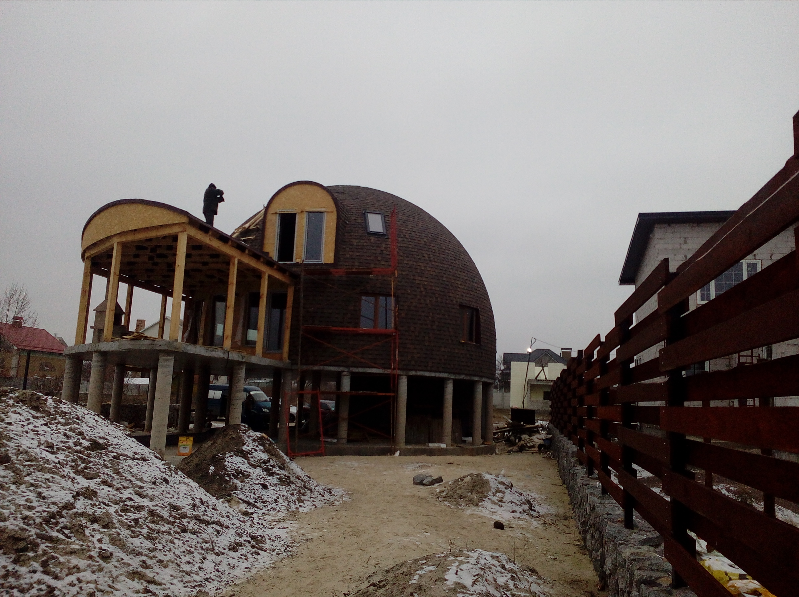

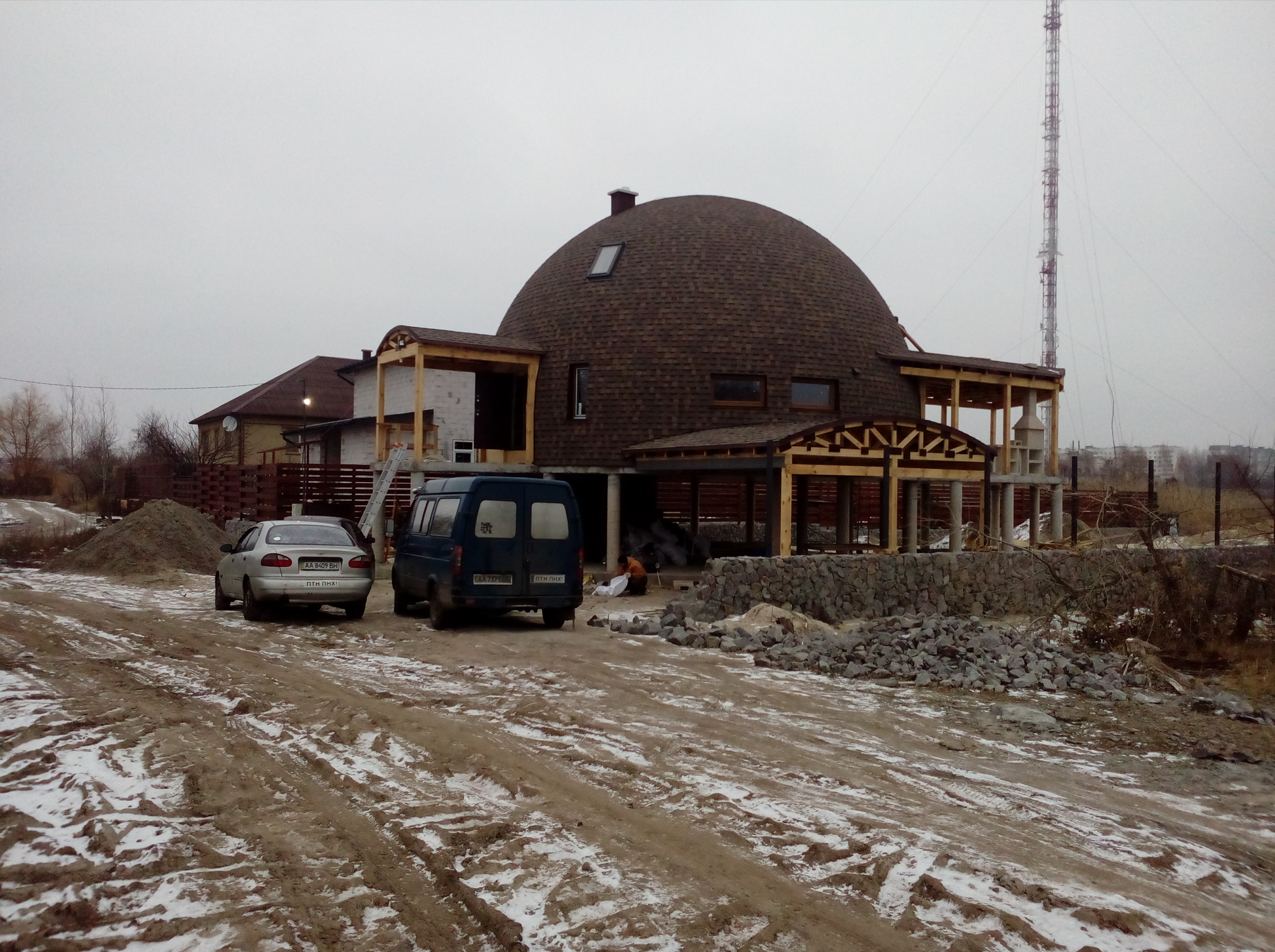

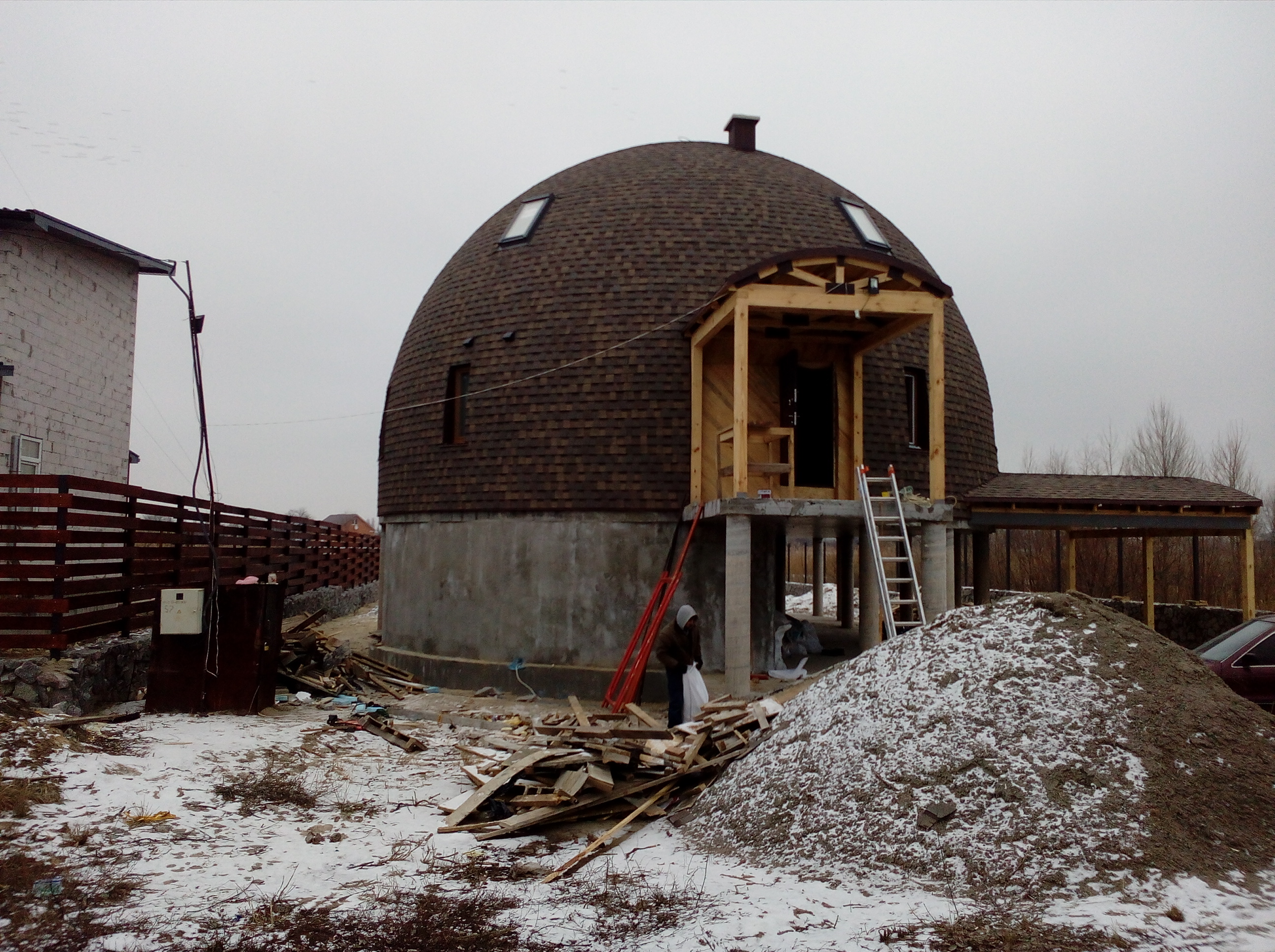

sktd Опубліковано: 8 лютого 2018 Автор Поділитись Опубліковано: 8 лютого 2018 Сняли леса. Завтра полный финал. 2 Посилання на коментар Поділитися на інших сайтах More sharing options...
