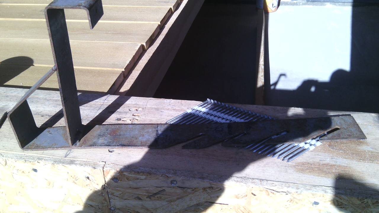

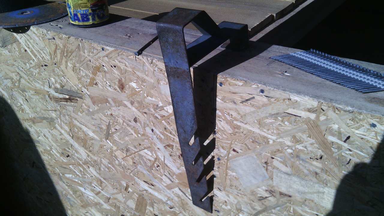

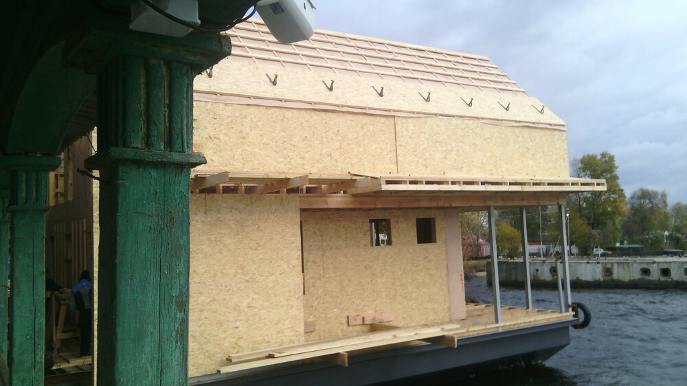

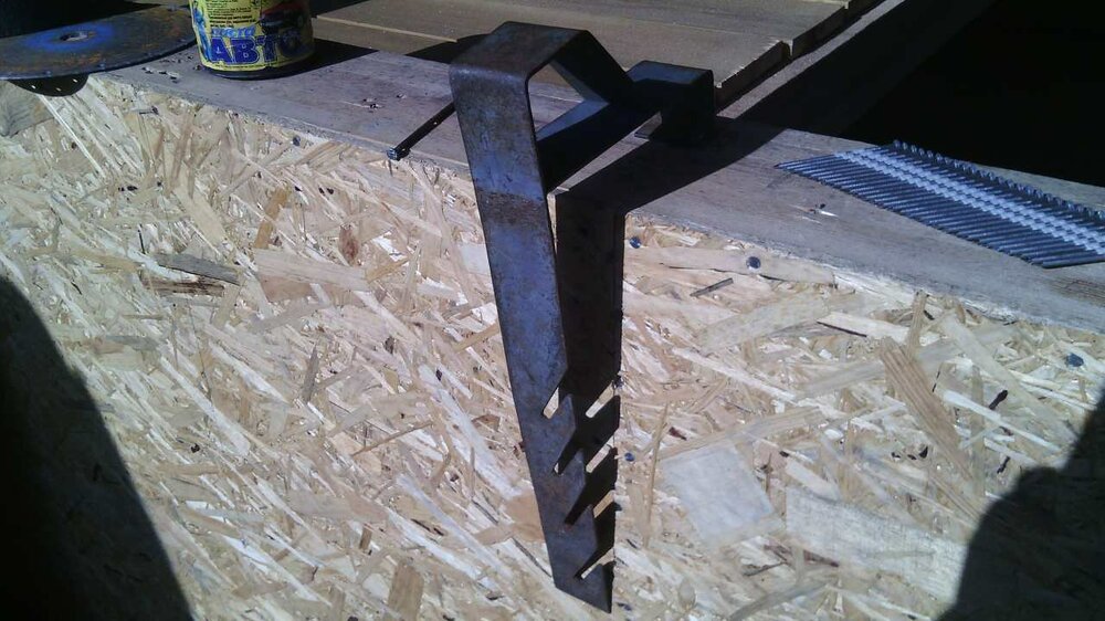

Самое смешное , что никто не задал вопрос о досках на Битумке. Ребята. Внимательно. Так называемые Гаки, пришли из Штатов. Лучшая система безопасности.

1. как монтируется эта страховка?
остается навсегда?
в финальном покрытии выходит дыра?
есть фото?
2. каких шаблонов?
фото шаблонов и их применение покажете?
под лепестки битумки и потом убирается и битумкой закрывается
остается навсегда?
нет
нет
есть фото?
поищу
2. каких шаблонов?
пороюсь сейчас поищу фото
Покажите шаблоны. Завтра сфоткаю свой , сравним.

Если я правильно поняла, речь об этом
т.е. оставляются дыры, а по финалу лазишь снимаешь эти упоры и заделываешь дыры отдельно?
какие "дыры"? оно крепится на саморез, 3 шт на планку, вверх битумки, не в лепестки, ничего там заделывать не надо, открутил, сверху лепесток завернул - стоит монолитом

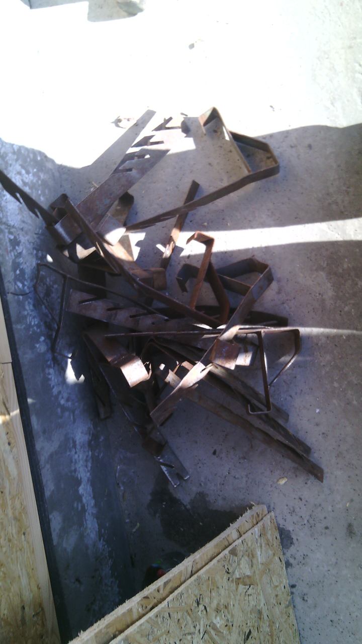

Да нет конечно. Меня убивает , что его ещё не продают . один раз видел на крыше, фирменный оригенал. Один раз!. Мы сделали проще. У меня где-то валяеться настоящий американский. По нему заказали у нас. Почему так отвечу. Их штука рассчитана под 100 доску, вроде, если найду скажу точно. Мы сделали под 150*45. Вродибы Технониколь собирается пустить в продажу

Ми ось такі "брекети" використовуємо
Вони регулюються під різний кут нахилу даху

І зазвичай ми використовуємо їх для кутів більше 30°. В рідких випадках можемо набити брекети при менших кутах тільки для складування бітумки

да это оно . более современная модель. Свои делали сами из-за описанных выше причин.

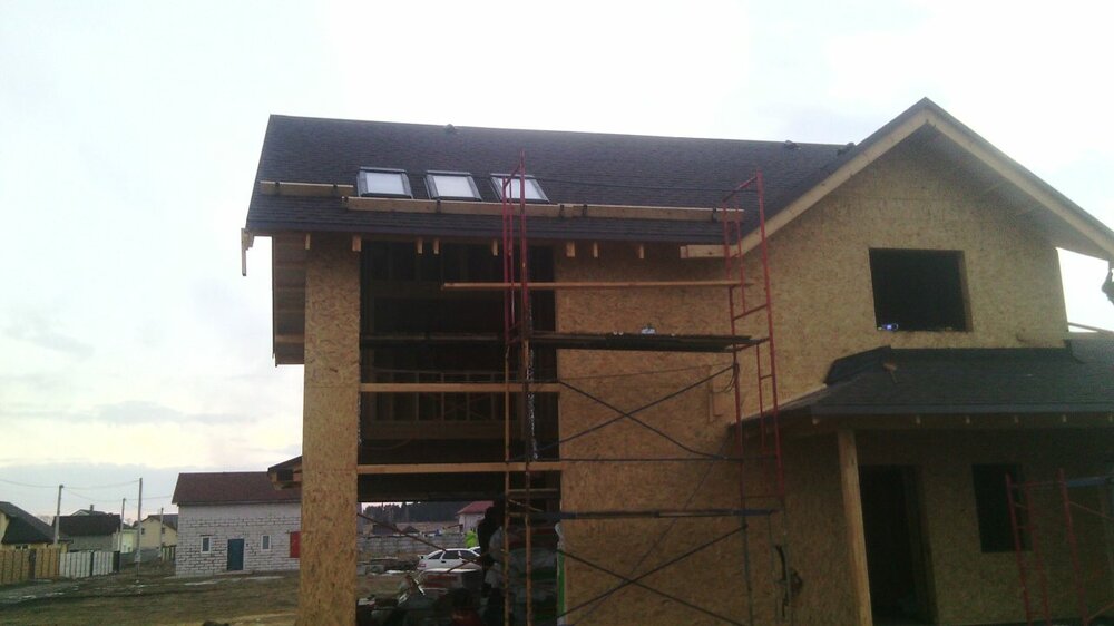

Наши гаки. На двух этажках и выше выставляемых по все длинные рабочего ската. Береженного Бог бережет.

Оно и то, что было "не оно" - одно и то же :-), только в хэнд мейд исполнении

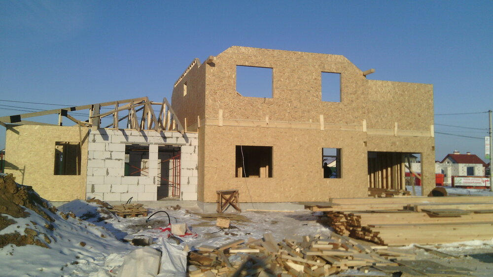

У меня 140 кг. На своих я с напарником устанавливал окна. Спокойно. Прибиты соткой. Работали спокойно.

Если объёмы не велики , Вам реально не нужен. Татьяна Вам ответила.нет смысла . пистолет, шланги, компрессор, масло, расходники стоят денег. На представленном доме весь второй этаж сбит вручную. При -15 пневматика не работает. Лучше купите хороший молоток. Гвоздь сотка и пошел
