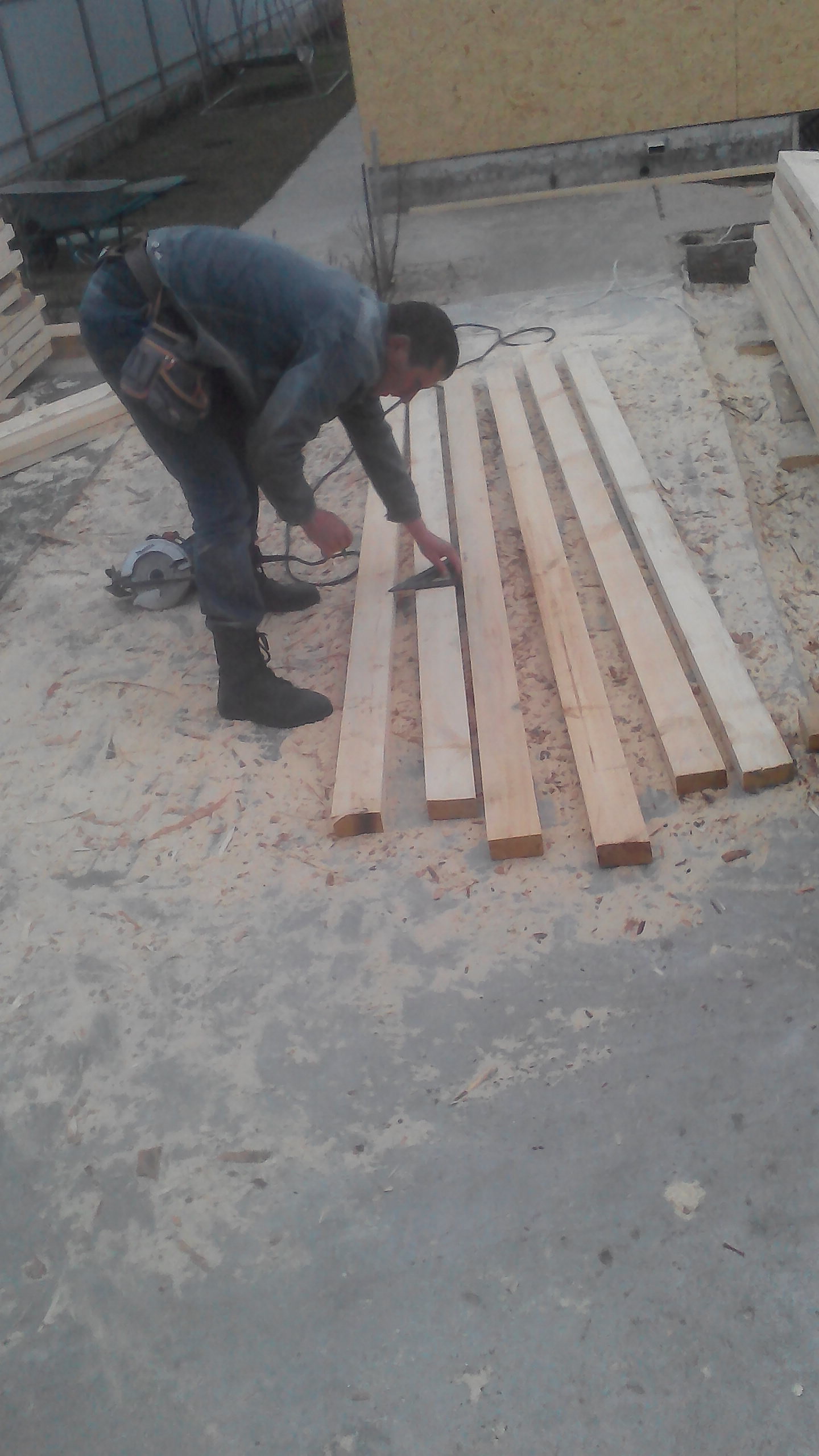

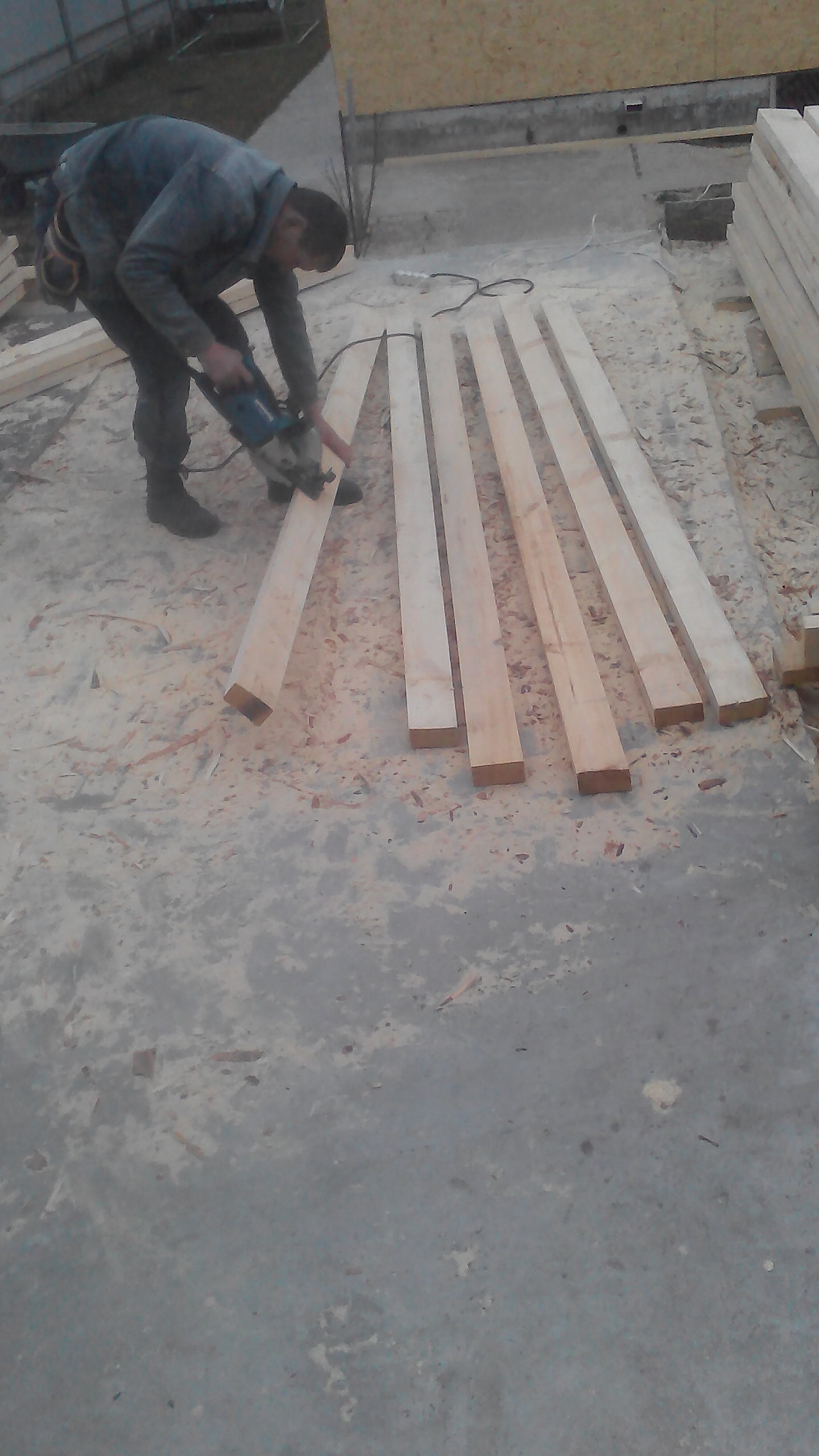

ЛХ классный Карпентер. Торцевать зуб по стропилки можно по шаблон у ,если лес идеальный. Но в основном кутнык Свенсон. Рулетка. И раз не по глубине посадочного,а по телу стропилины. Тогда меньше зачесывать стропилку.. Вчера довезли лес, сегодня парни работают.. Я буду на стройке с завтрашнего дня. Будут новые фотки.

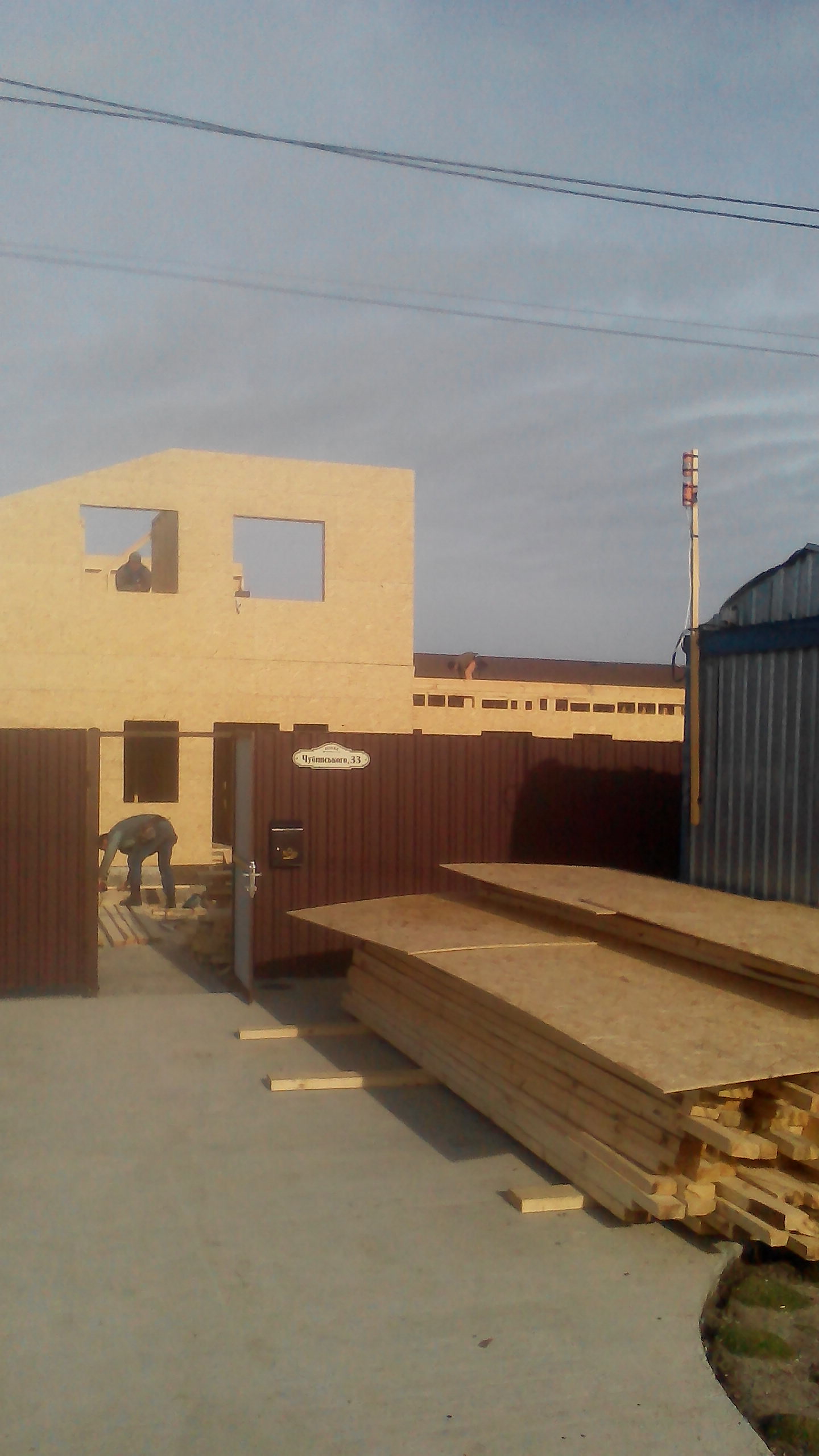

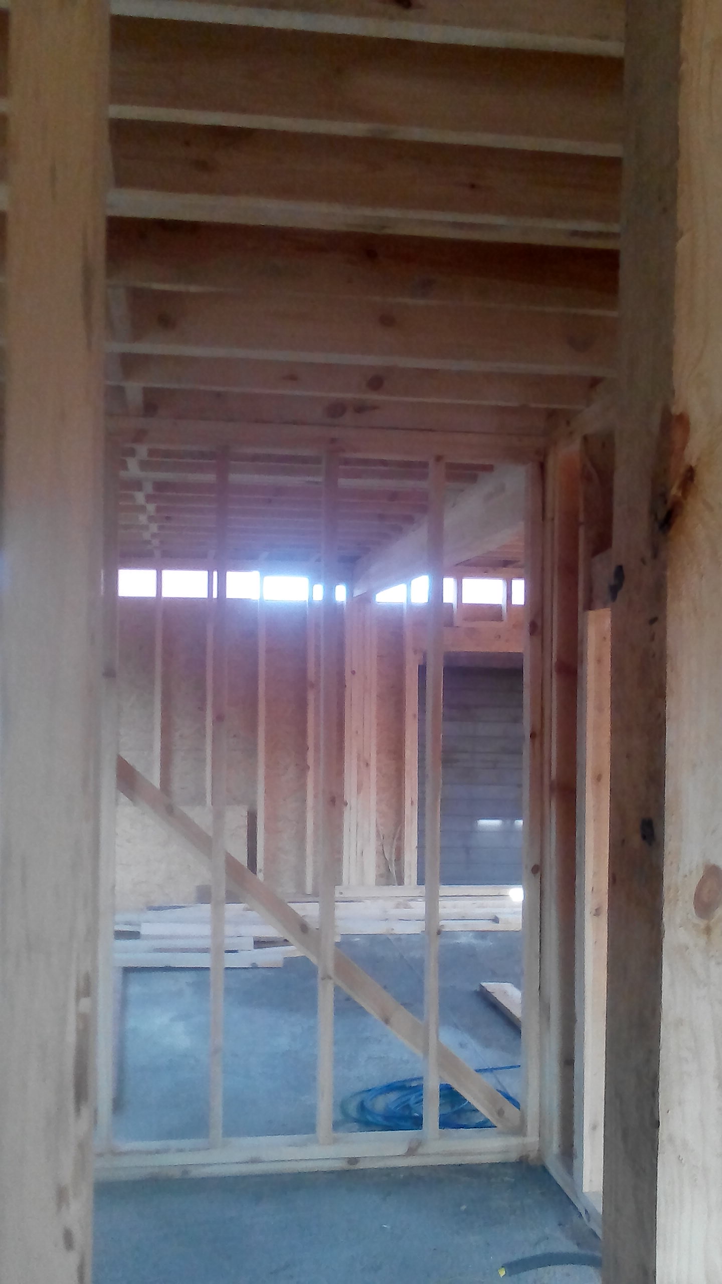

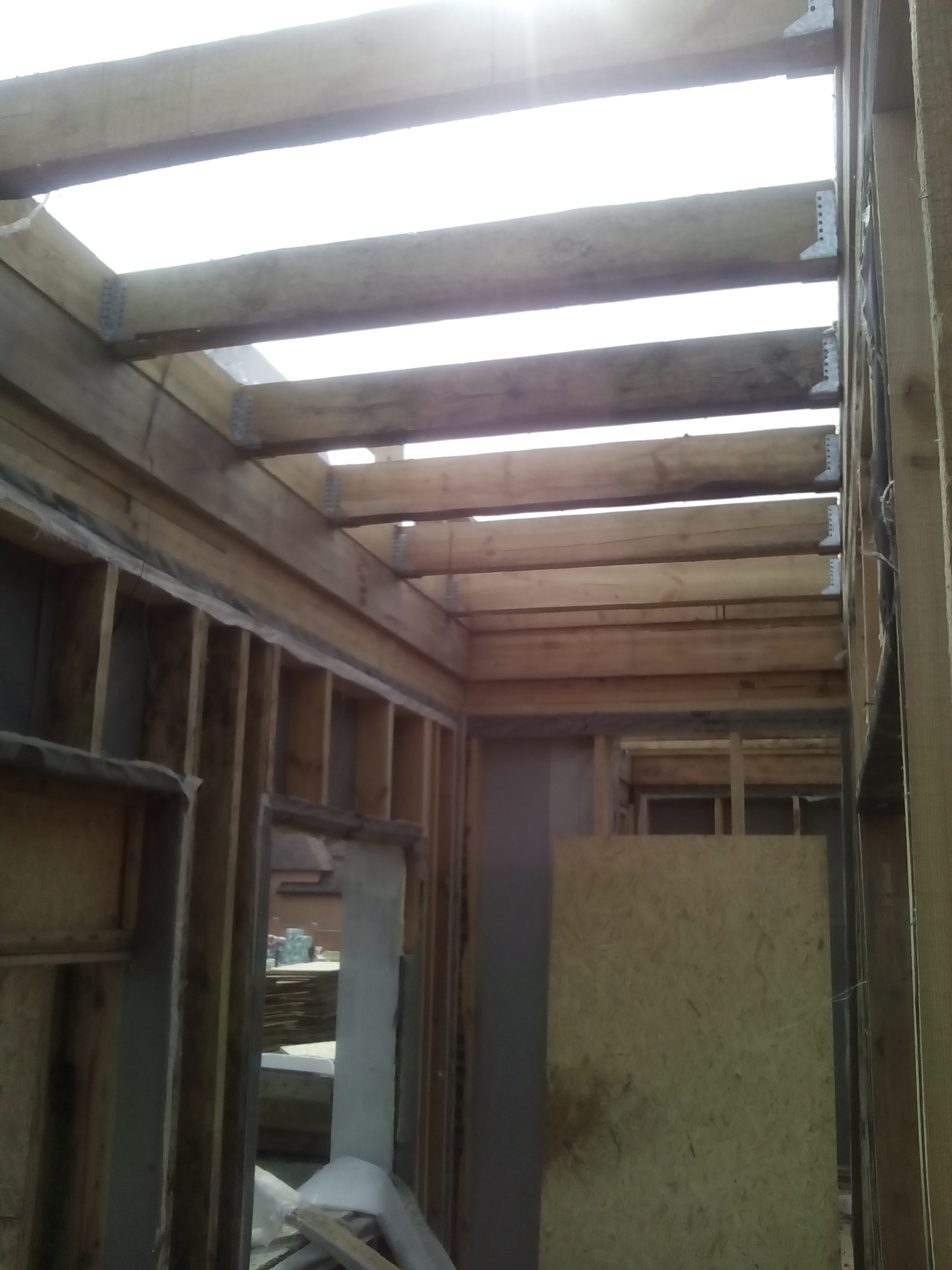

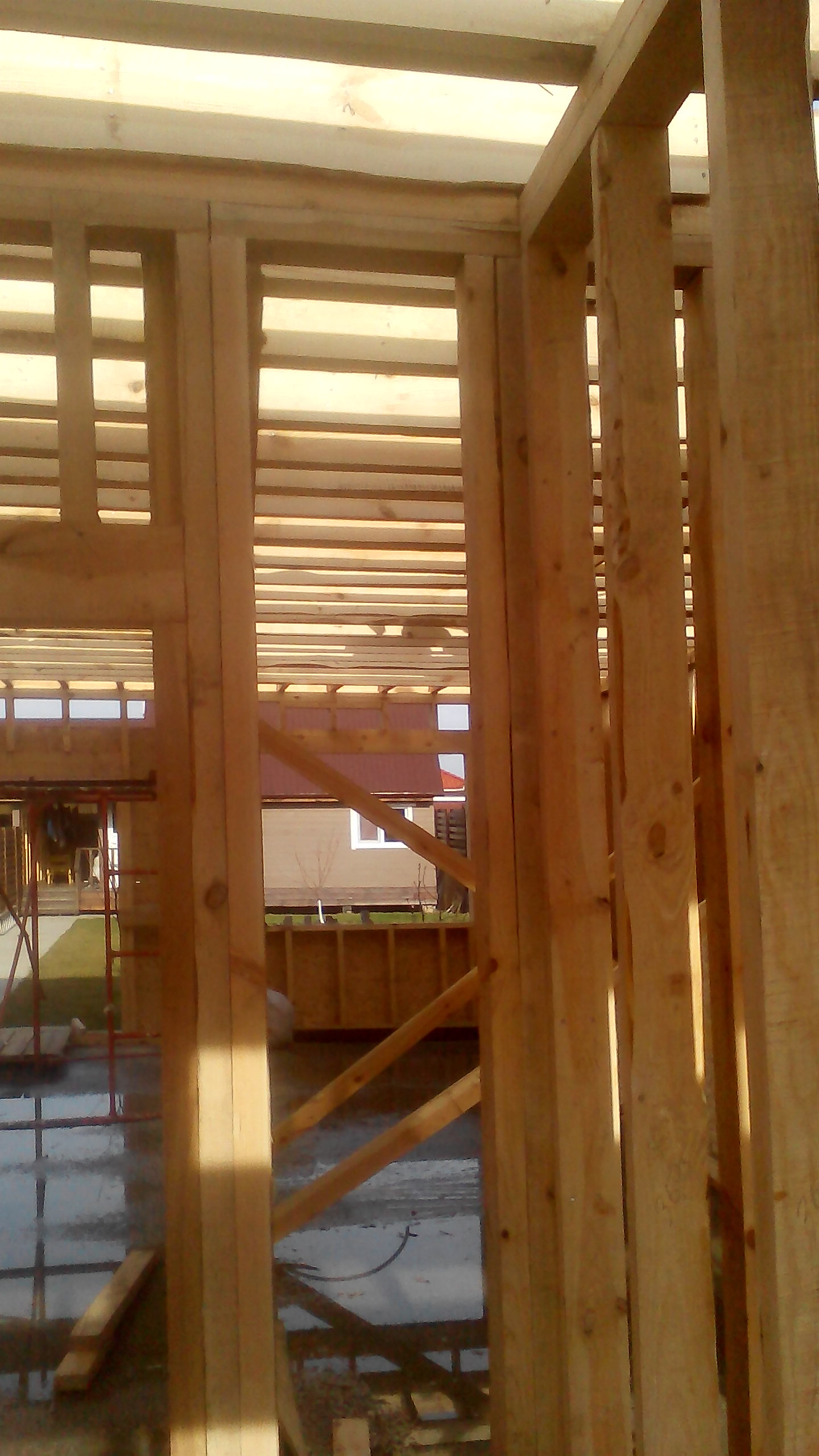

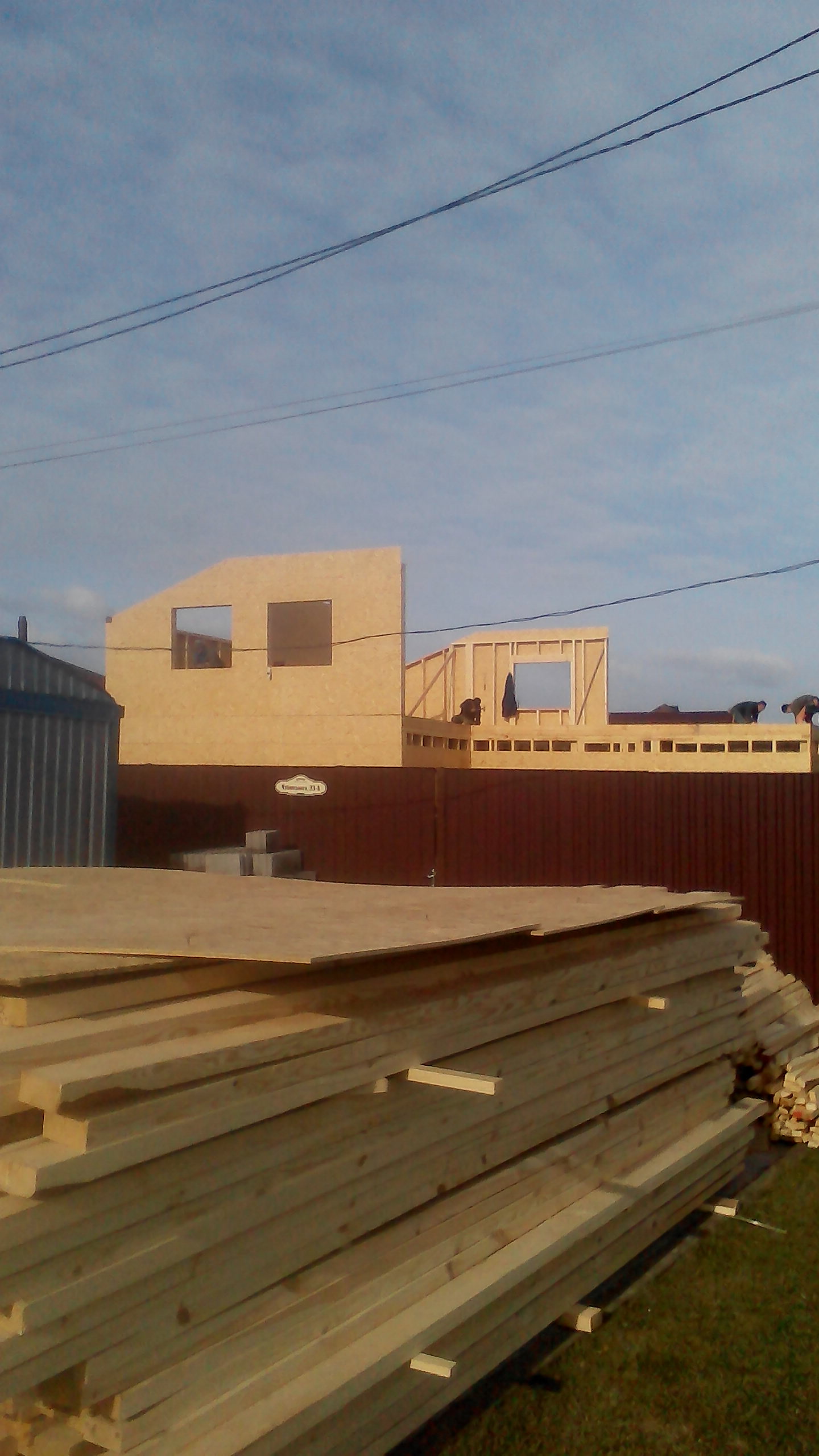

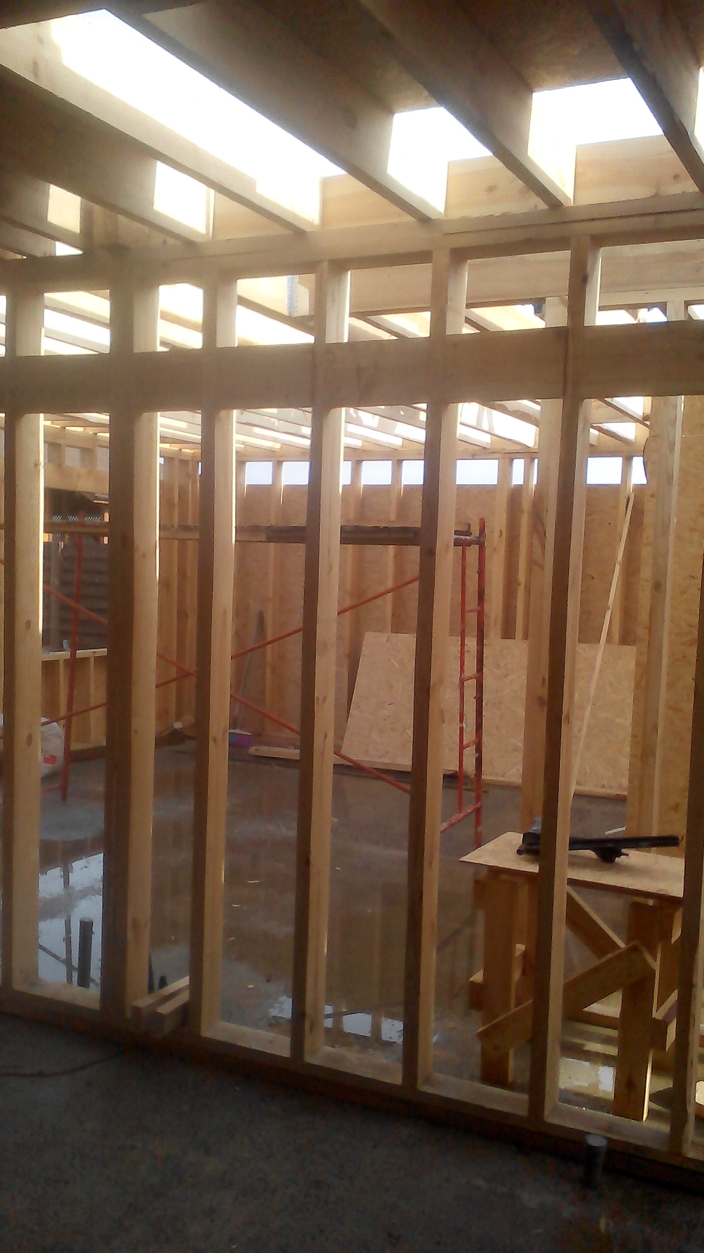

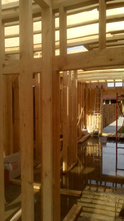

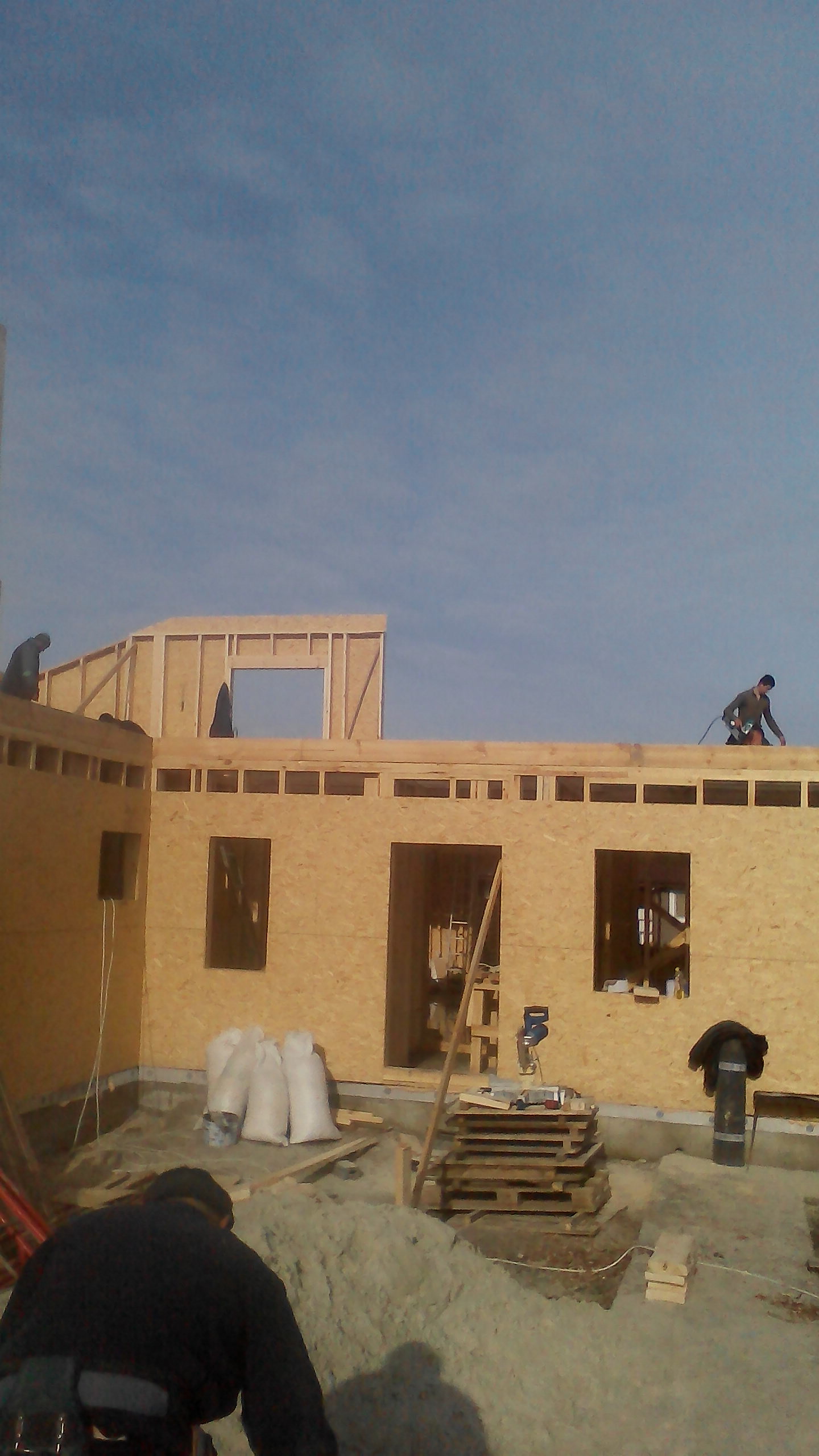

Приехал на стройку . работа идёт. Привезли лес. Сухой,камерной сушки, но не калиброванный. Добавляет.
Первый этаж закончили. Не дошили на несущей стене пару листов осб . оставили проход. На второй этаже пр согласованию с заказчиком, поменяли шаг стоек на 62,5 . первый и перекрытия набрали с 41,7. На перекрытия установили блочки.

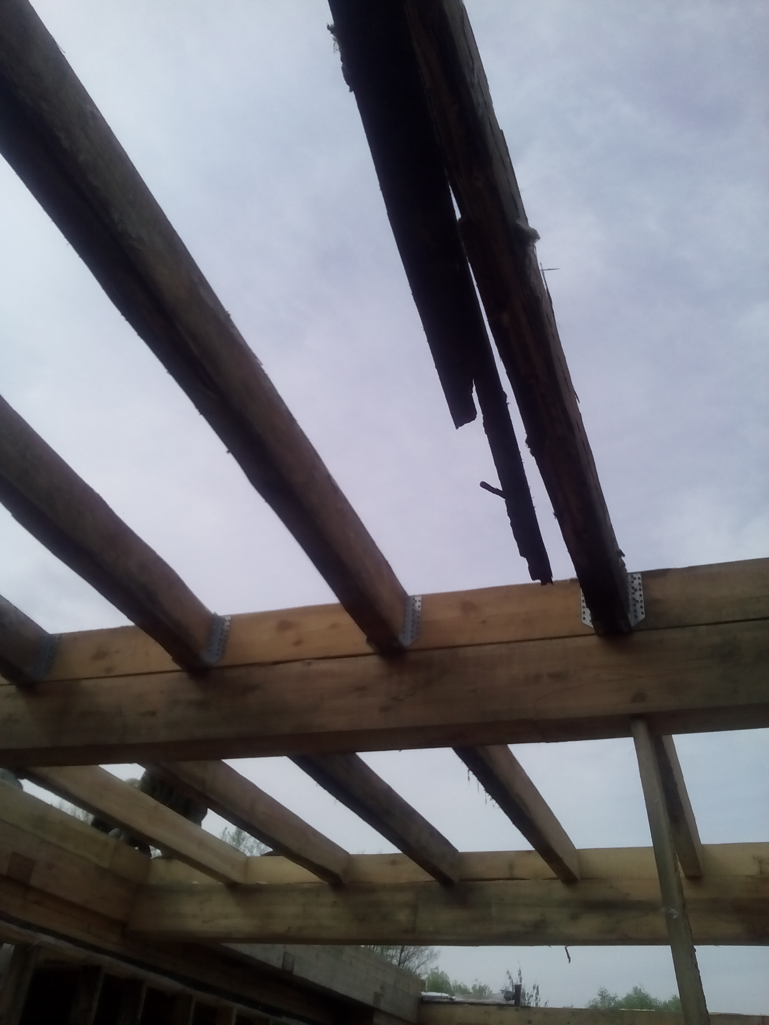

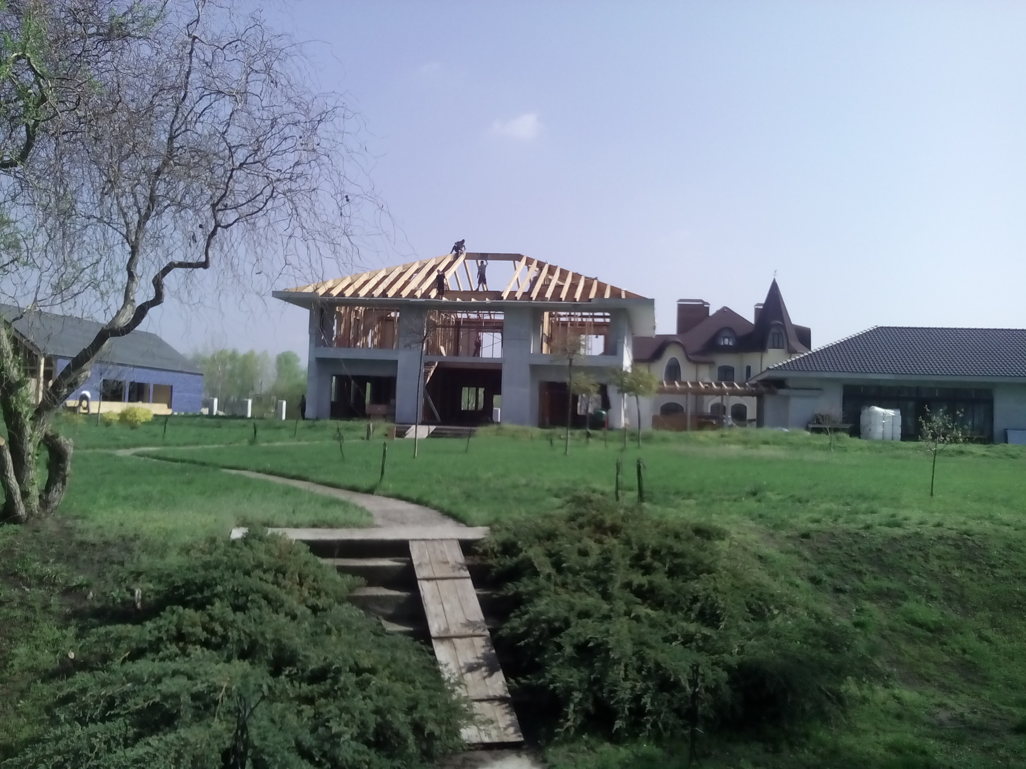

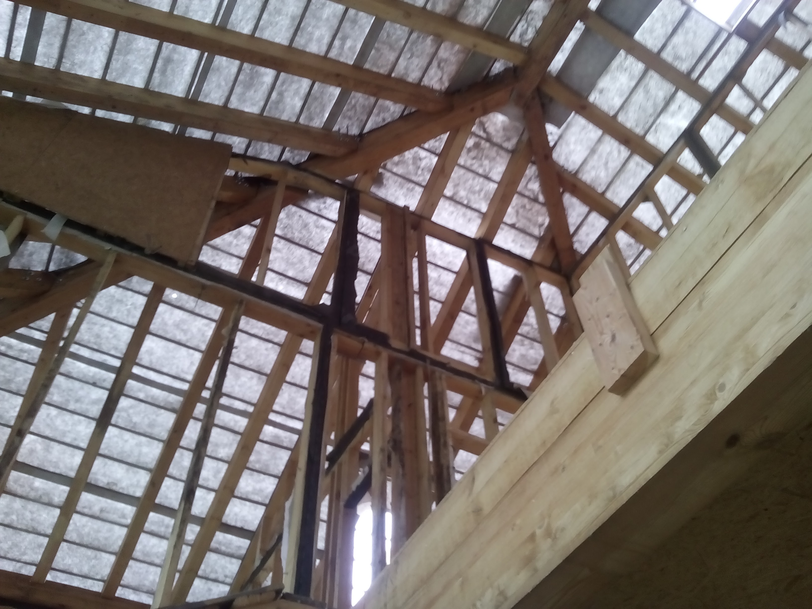

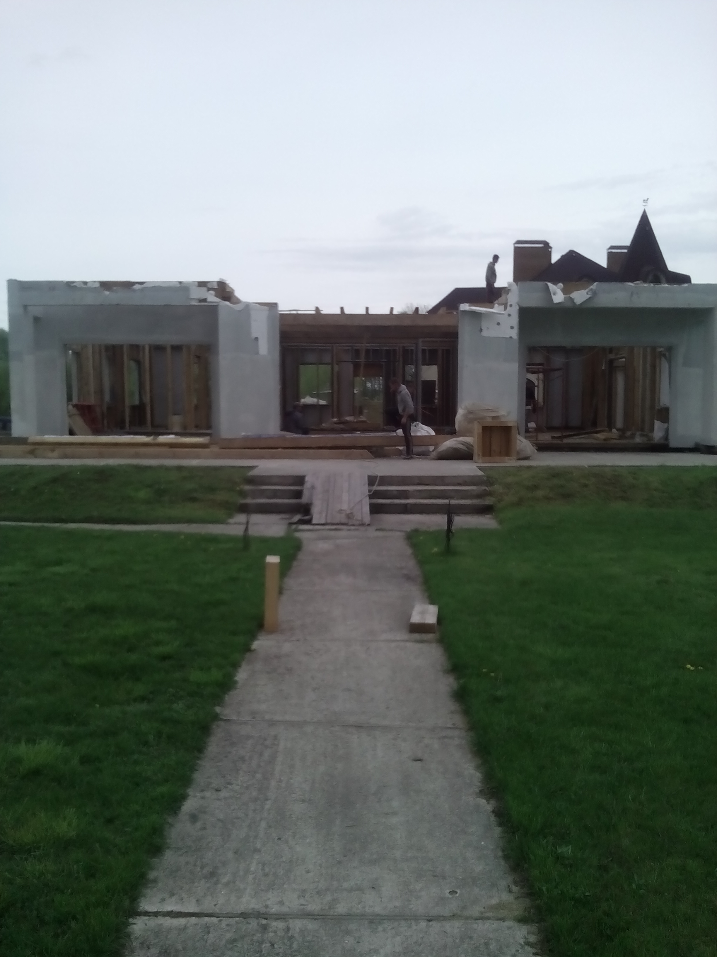

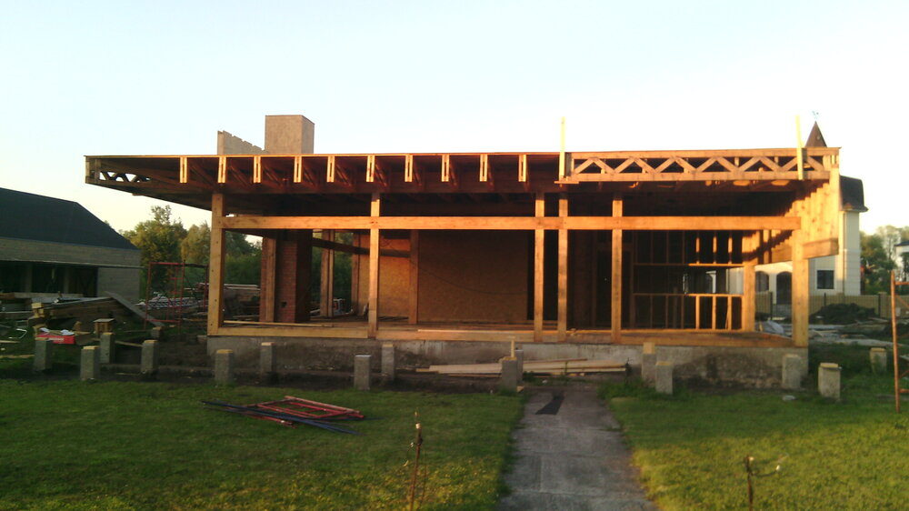

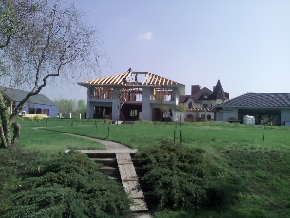

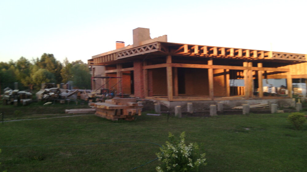

Для интереса был опыт леквидации чудо каркасника. У нас много каркасостроителей . после которых надо разбирать 400м2 здания. Уроды. Честно. Просто столько материала загубили.
какова причина была ликвидации?
Там все неправильно. Первично, при обследование, затухли стены. Складывали панели на земле и закладывали ватой, забивали барьером. Скорей всего набирали весь дом на земле ,а потом монтировались. Натекло воды в утеплитель, никто не заморачивался. После вскрытия двухстороннего Осб , увидели хаотичное расположение стоек. Обвязки одинарные. Региля над проемами из клеенного бруса, никакого сечения. Попровисали. Зато стропилку была собрана из клееного бруса 130*250, а вальмы 200*400. Как писал мне один товарищ , зато надёжно. Короче там ничего умного не сделали. А когда дошли до низу, было совсем смешно. Дом просто стоял. Правда под весом стропилки и натуральной черепици, там было мало вариантов. Так что специалистов по каркасам у нас много, только руки поломать надо. На этом форуме их тоже хватает.
Часть клееного бруса ушло на новый дом.

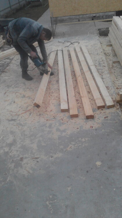

Да знаете, я как то сподручными инструментами, а за 200$ куплю пилочку, какую-то полезную.
Специально для этого объекта купил дурную пилочку Титан 305. Очень классная штучка для такого сечения.
так а стропила вы запиливаете дисковой цепной или ручной?
Я уже писал, что принципиально нет цепных пил. Только дисковые.
