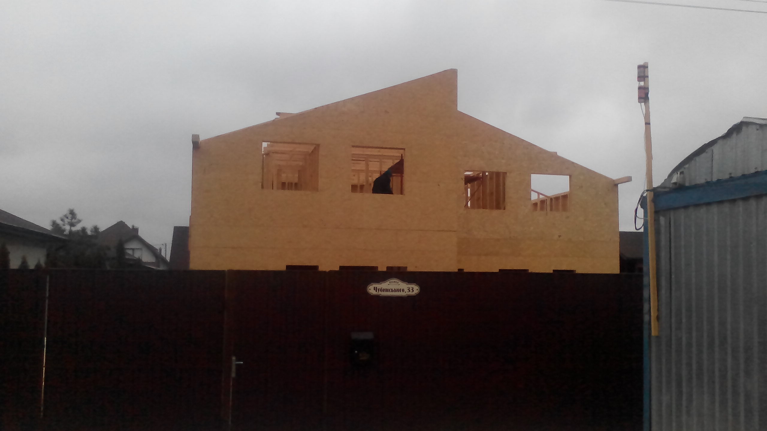

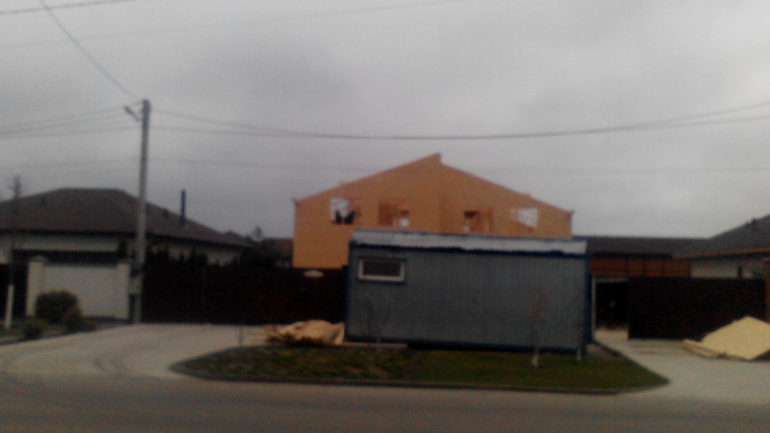

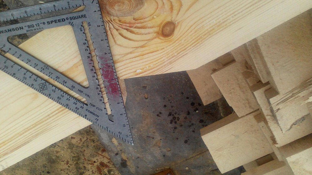

День к концу , дождь с утра помешал, но доставили внутрянку и заканчиваем обвязку. Всё-таки мы пилим на ноге.

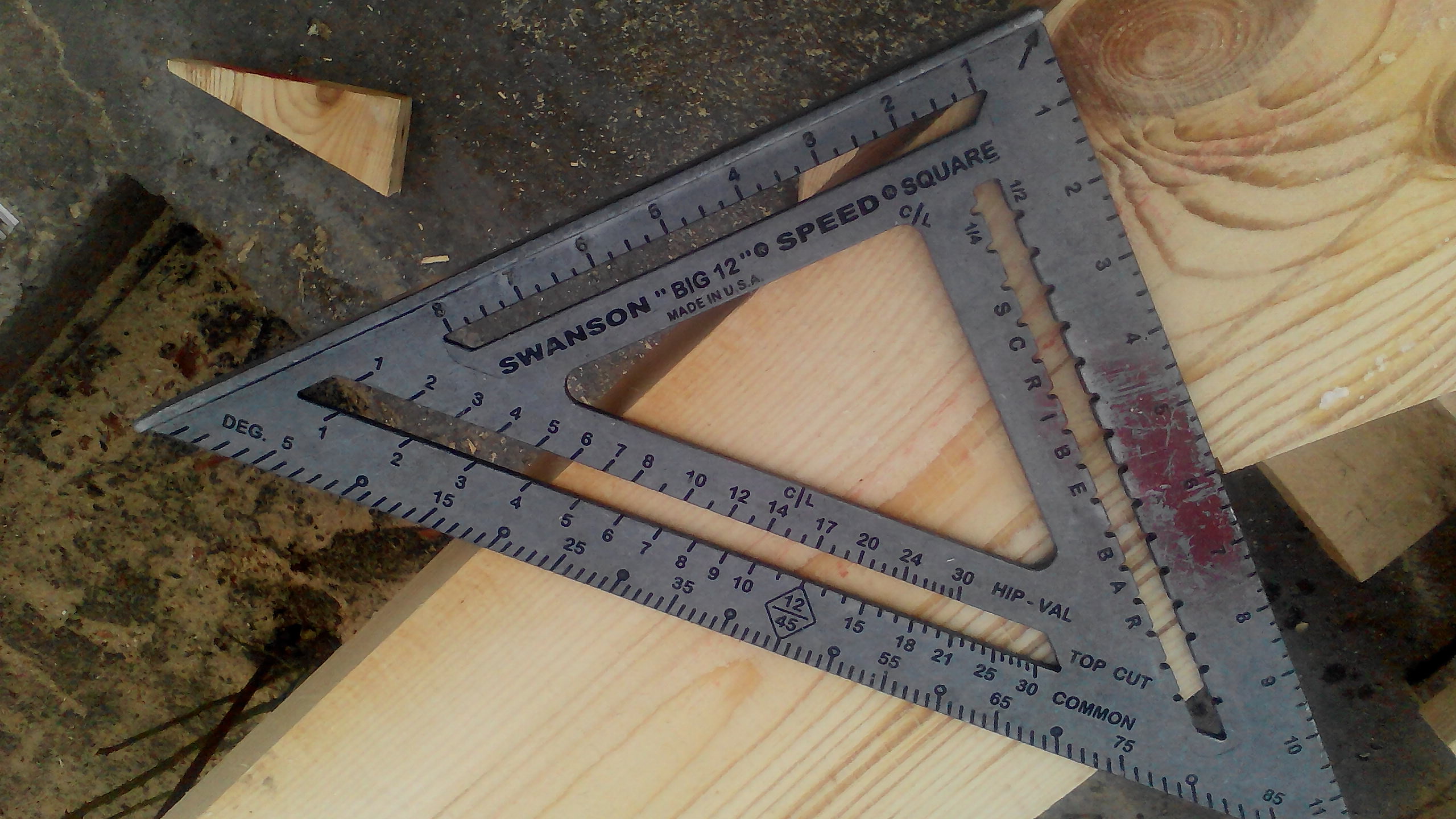

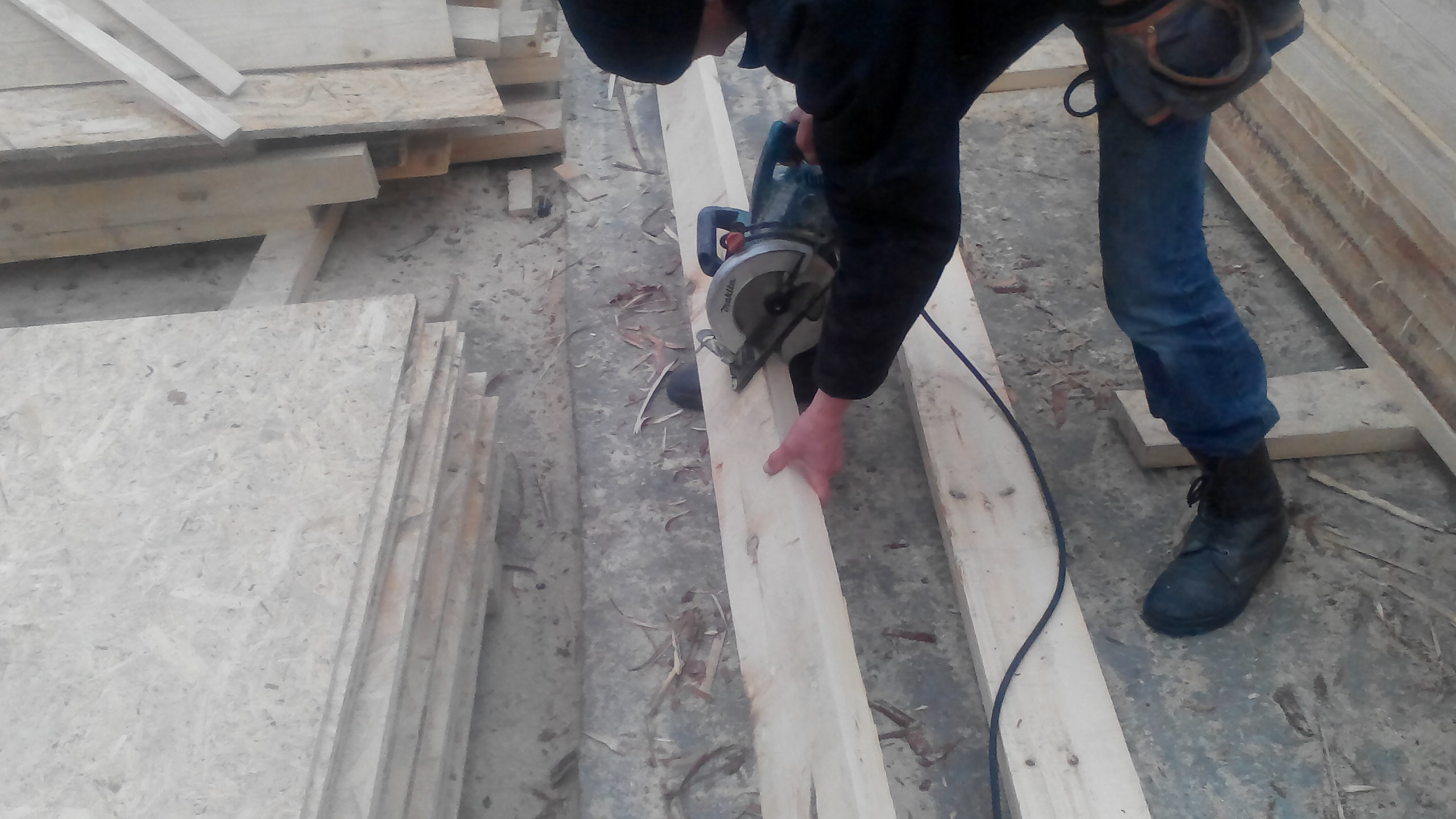

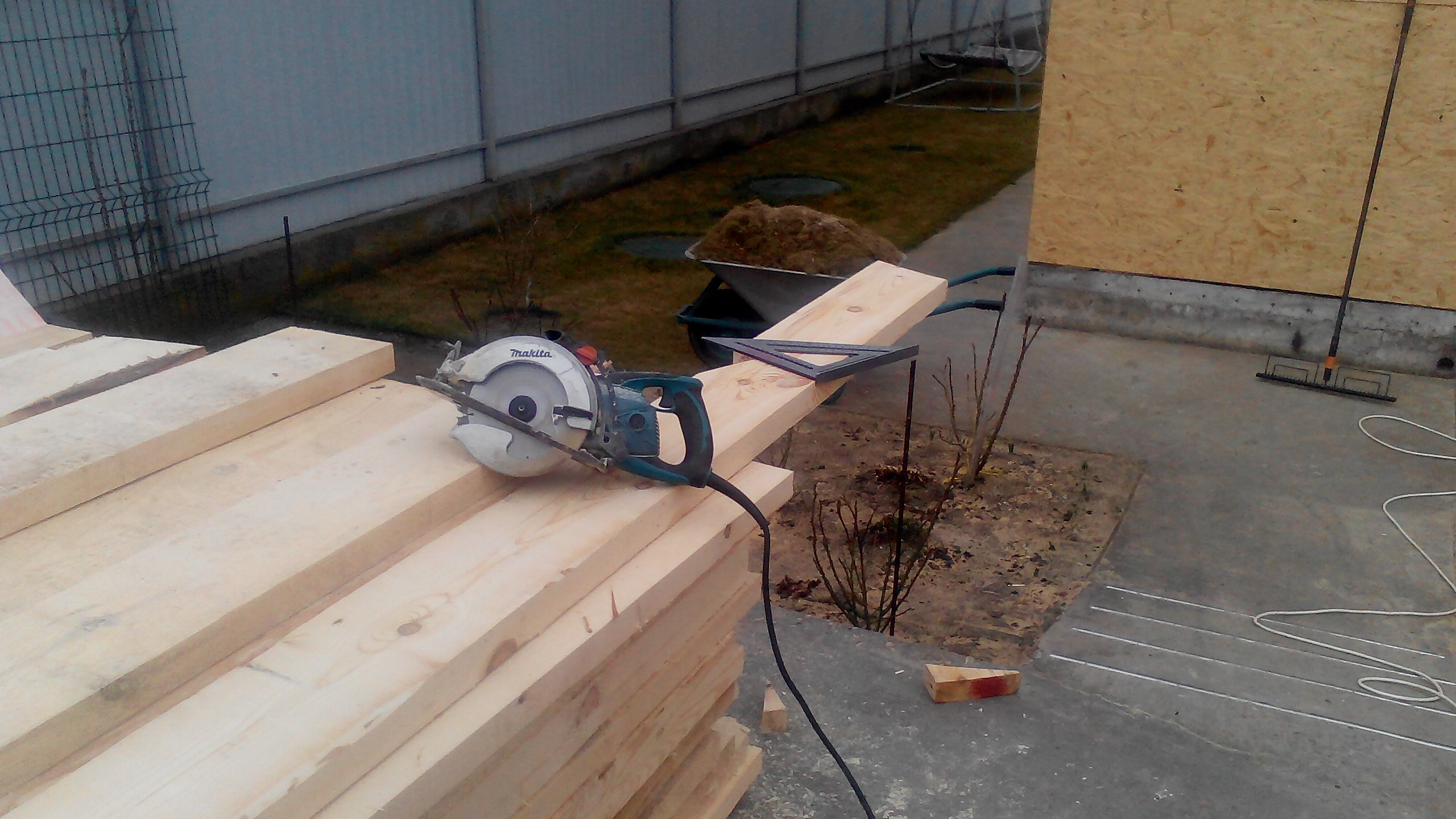

Ну все классно . я просто Вас хочу спросить , если Вы мне все время показывает разные варианты резки . пускай фетмакс. Как вариант возможен. Но когда люди умеют это делать профессионально, то зачем им усложнять работу. Осб например режиться на пачке, просто качественно выставить пилку по глубине. А в торцовке в размер даже спорить не буду не скем. Поверьте на слово , ни кто ни как не справиться с угольником Свенсона и хорошей гипоидной пилой. У меня есть и Макита и Скил Сав американец. Я знаю о чем говорю. А любые допомижни устройства хороши.

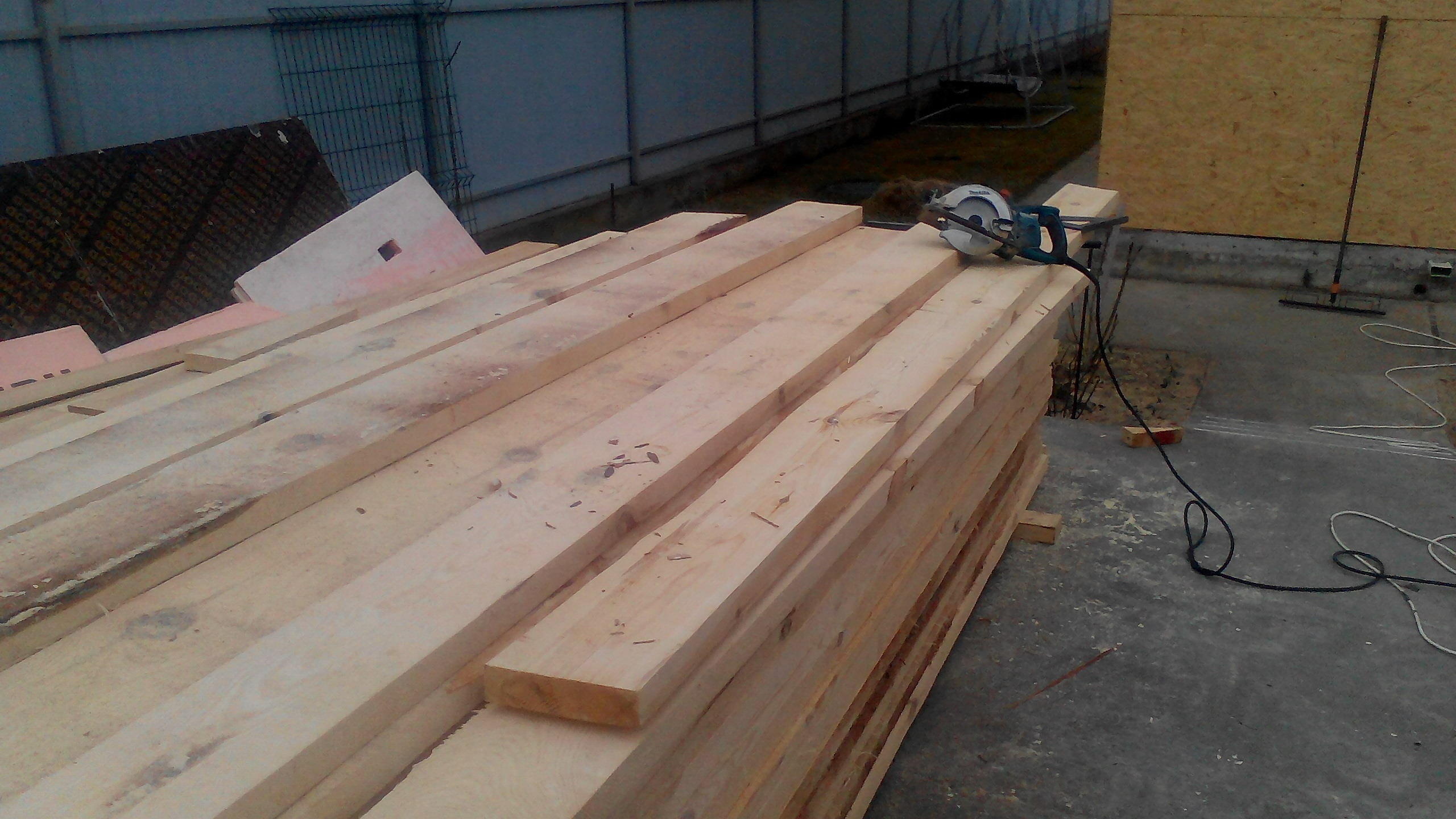

Спасибо за сочувствие. Это идёт дорезка , а так ставиться задача по размерам и на две пачки стоновяться по человеку и кубиков 6 за день в размере. А теперь представьте работу, когда этих 6 кубов нужно переложить на козлики, побегать вокруг. Три тонны перекидать дополнительно?
Добавлено через 2 минуты
Был вариант ,когда один дал за день 6 м3, а рекорд у нас 8. Но там был один размер с допуском 0,5см.
каждый работает как ему удобно. Мои на карачках и на пачках ничего резать не будут.
Установили два стола в одном уровне и пошла нарезка. Телодвижения те же, что и на пачке резать торцовкой, разницы думаю никакой.
Я видел как американцы ручными пилами режут, но с нашим качеством леса, даже сухого струганного - гулька в милиметры только на обвязочных брусах - даёт перепад на балках +- 5мм. Посему нарезку стоек с допуском 5мм для себя считаю не позволительной розкошью.
Режем только торцовкой.
Цепной пилы не признаю, она у меня есть, но в руки её не брали уже года 3.
Ручными пилами разрезаю только листовое или доску в доль, и в 99% случаях под линейку закреплённую струбцынами.
З.Ы. я очень не доволен качеством струганого леса который у нас предлагают. Подумываю даже установить свой обрезочный станок и рейсмус для производства более качественного материала, естественно закупая только сухую необрезную доску. Если ничего не помешает - в этом году реализую эту затею.
Весь лес нарезается без допусков. Про пять мм ,я сам тогда стоял на резка и резал горизонтальную стропилку, идущую креплением к уголкам. Лес не финский по качеству, но если приходит калиброванный, четырёх сторонником то хорошего качества.
Мои реально не поставят торцовки. Нас учил человек, который работал в Штатах. Мы по-другому не умеем. И ещё ,иногда режим фермы , там торцовкой очень тяжко будет.
Меня как строителя тоже бесит качество пиломатериала, но мы не можем заниматься ещё и лесом . поищите бу четырёх сторонник, рейсмус хорошо, но вы уйдёте в пилорамщики. Да когда-то обсуждался вопрос полного цикла с сушкой, калибровкой, но отказались. Надо искать.

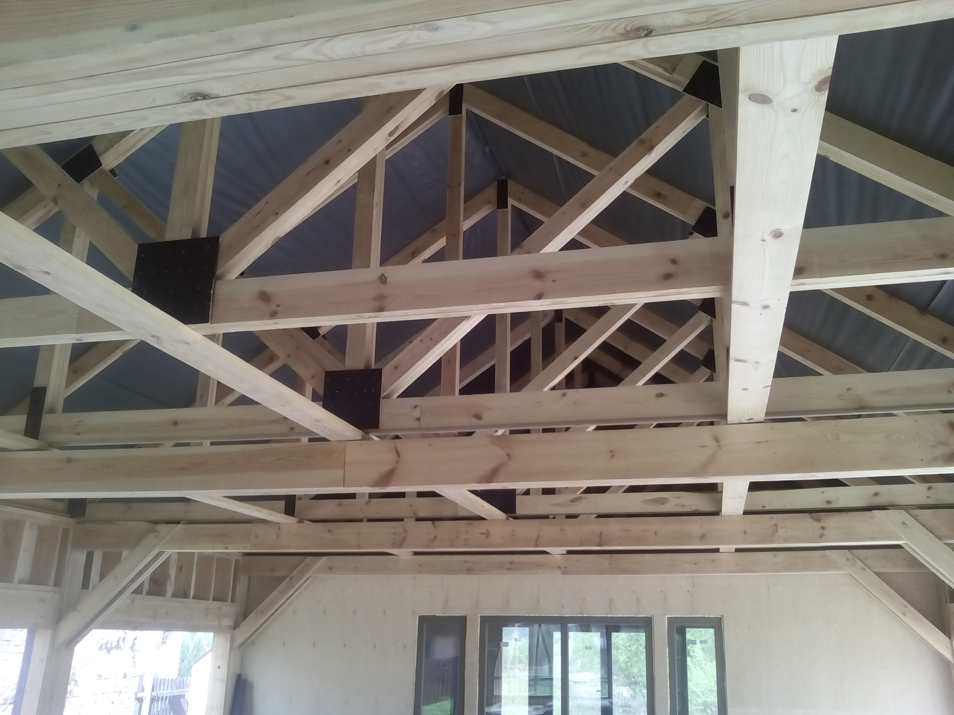

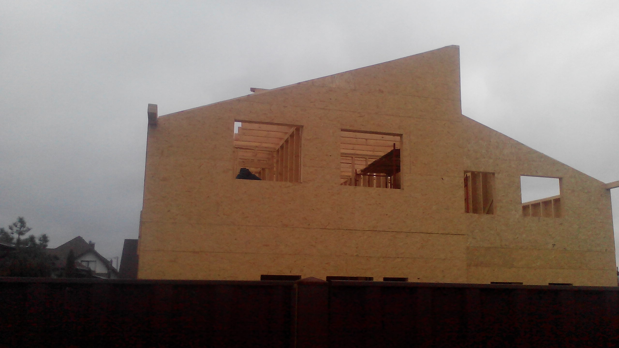

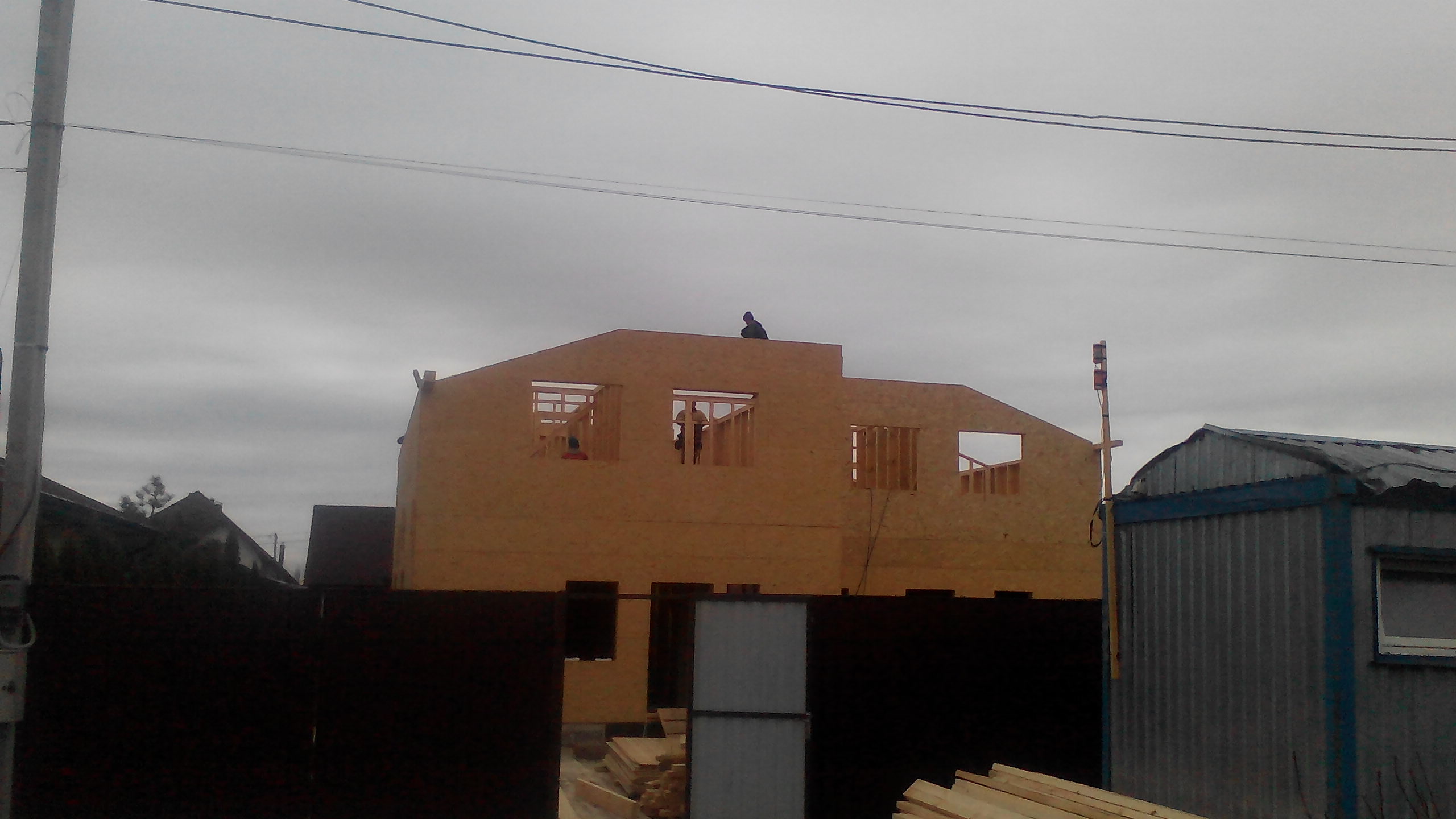

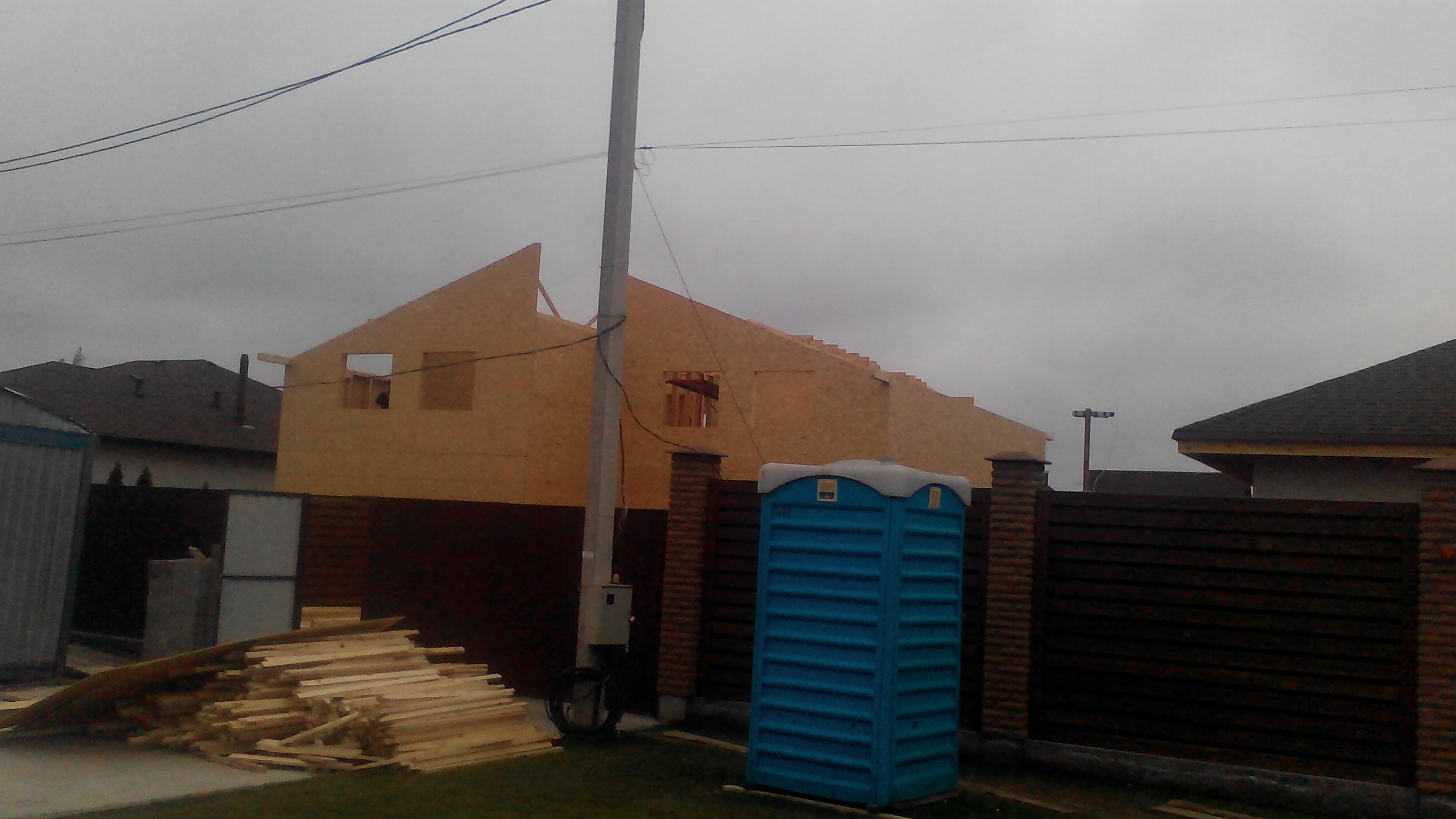

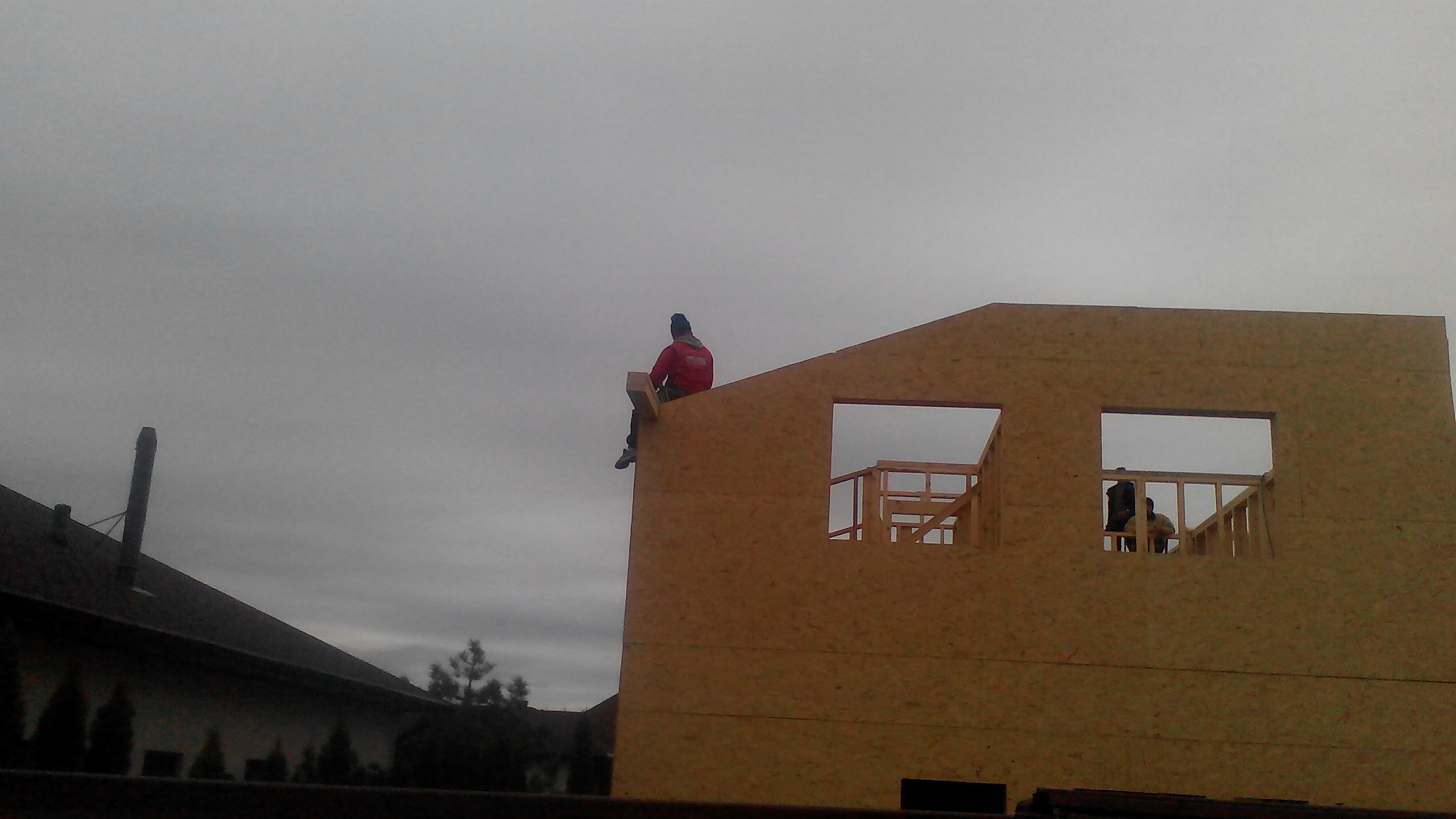

Вчера приехала стропилка . сыряк . но с хорошей пилорамы. Трохи весу и зачистка коры добовляют. Резанули пример очную. День начался. Крыша 20".
День заканчивается. Думали сделать больше. Но лес добавляет работы , стругнуть,подложить и так целый день. Набрали потолки и три франтона, промежуточные прогоны.
1. Где берете лес когда в Бориспольском районе рабоаете? Где лучший?
2. Как боретесь с некалиброванным лесом? Какой инстурмент надо иметь?
3. Как подгоняете по месту? топором или рубанком? Ручным или электро?
Хорошо заданный вопрос.
1. Весь лес идёт из ровенской обл.,частично черниговщина, редко, сыряк по месту. Бывает лес из киевской.,но это редко. Хорошего леса практически не найти
2. Я уже писал что есть стол фуговальный ,чисто для обвязоа. И рубанок электрический.
