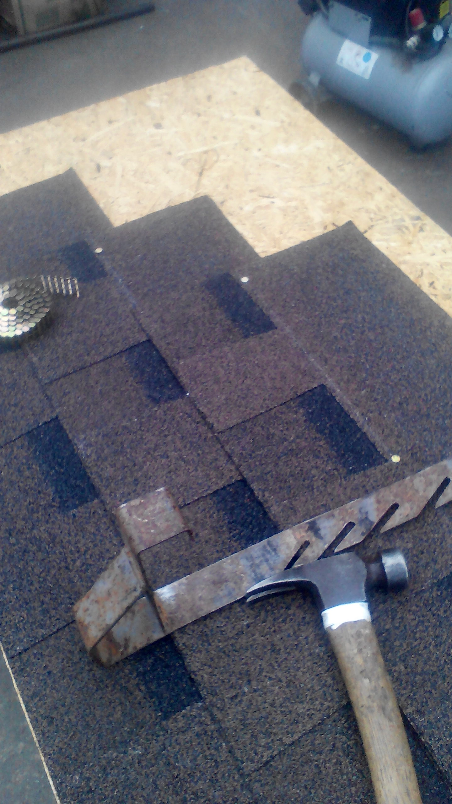

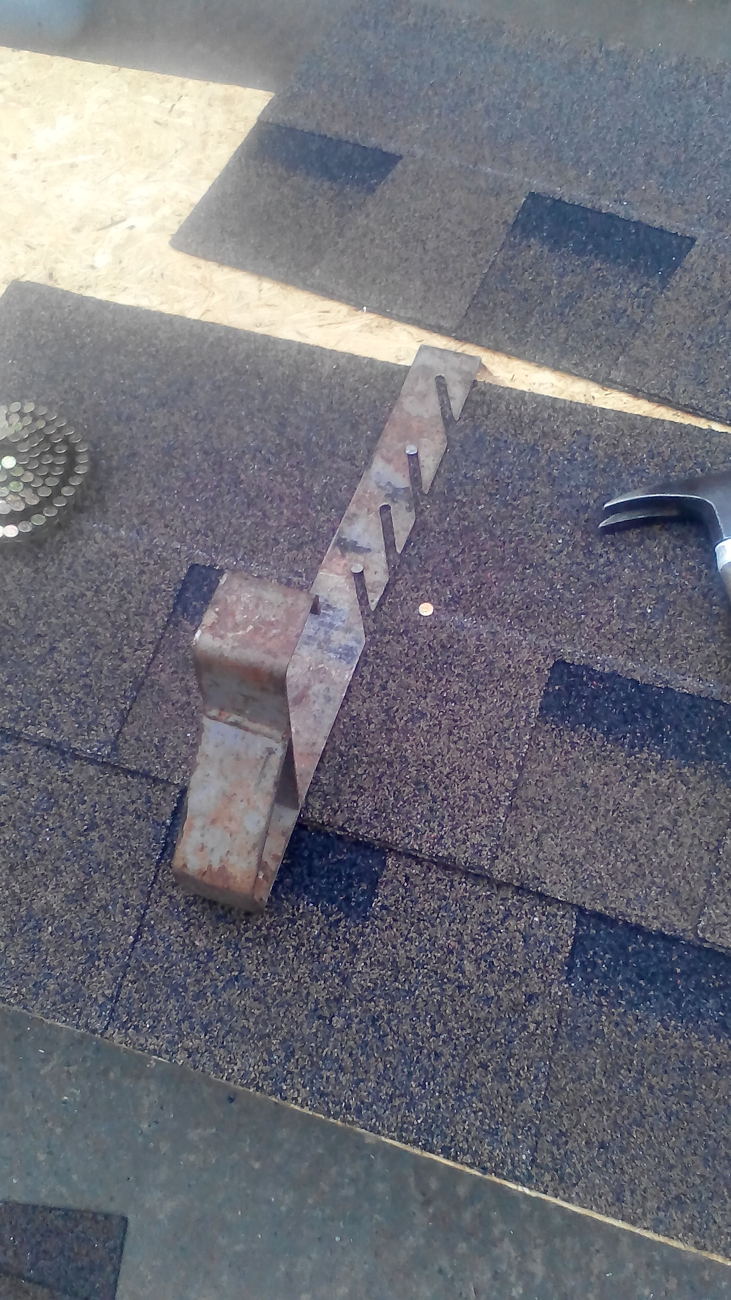

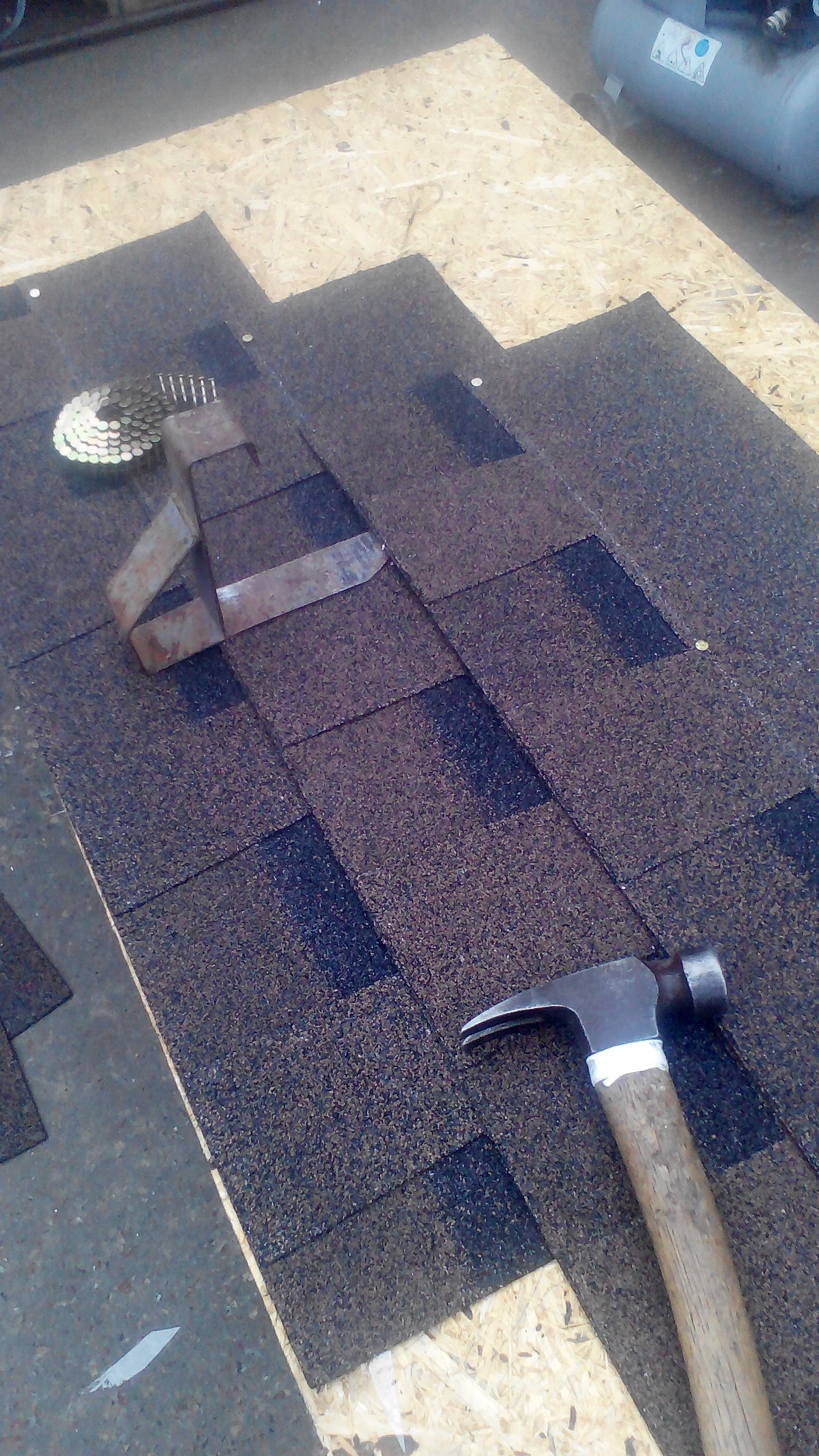

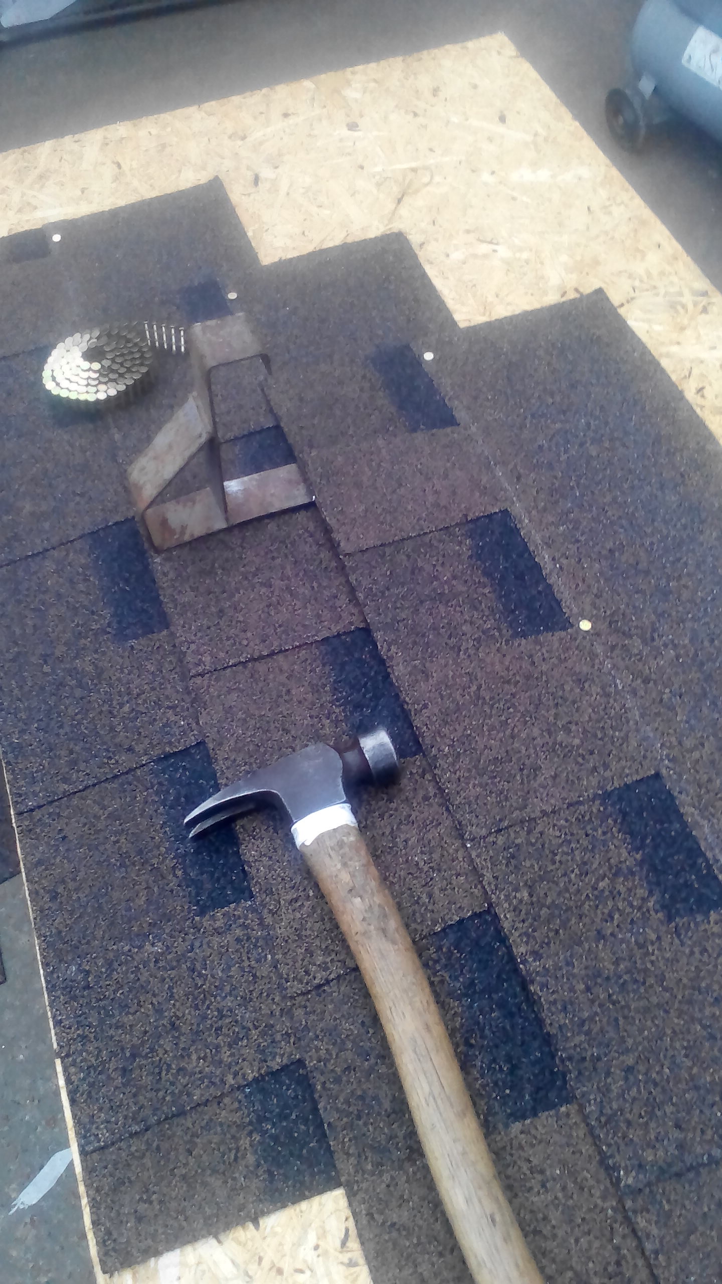

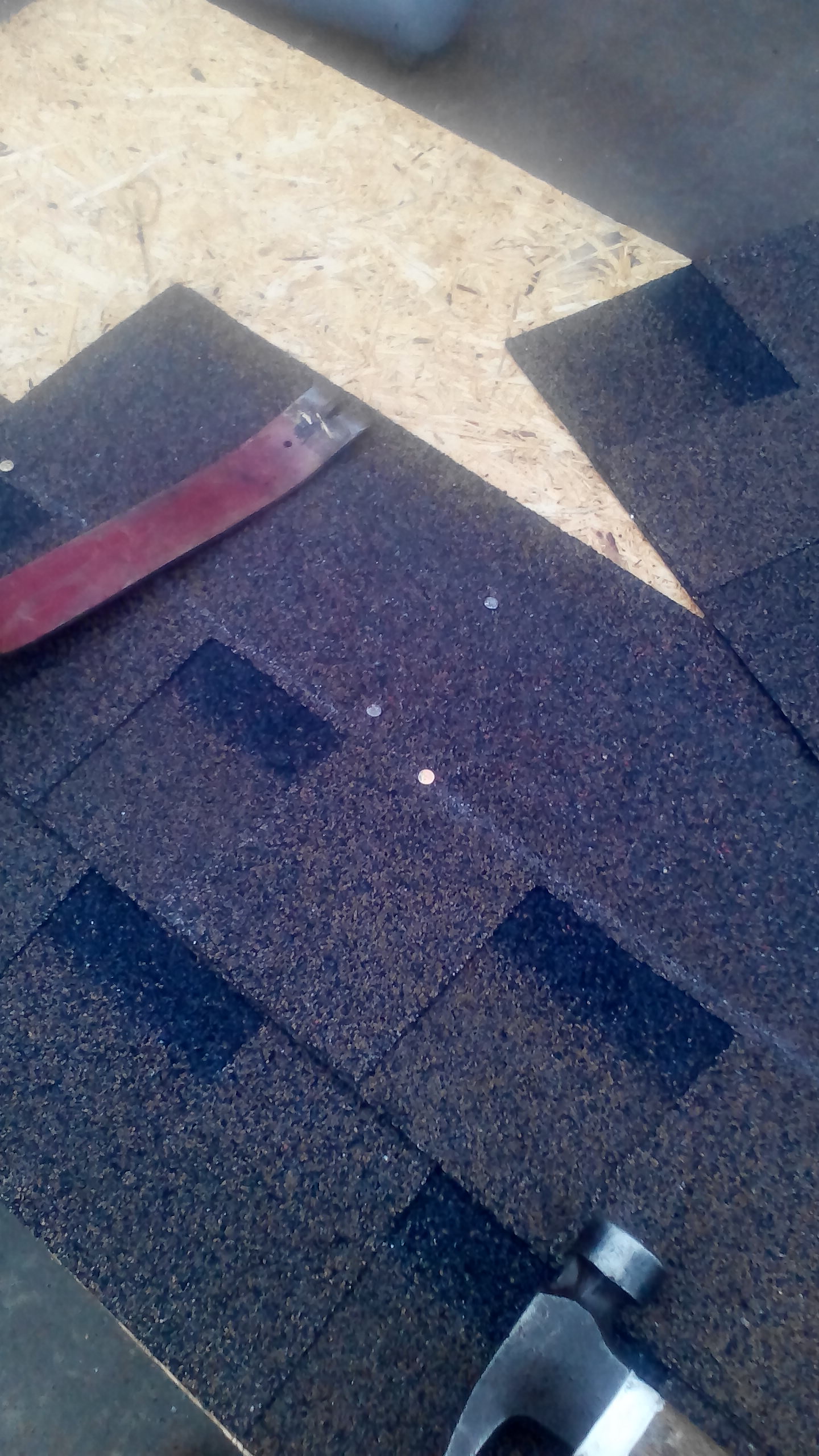

sktd, что скажете насчет такой страховки на битумной кровле?
www.stroimdom.com.ua/forum/showpost.php?p=2213206&postcount=2081
Ваши гаки могут повредить отогнутую битуму во время монтажа?
Гаки набиваються на мертвую часть гонта, после окончания работ выбиваются вверх, и имеже добиваться гвозди. Ваш вариант не стоит жёстко,куча вариантов уйти. Форум иногда консультирует Раракота, вот он вам подскажет ,что в Канаде, Штатах без лаков на крышу просто не пустят. Американци очень принципиально относятся к безопасности и технологичным процессам. У нас если шнурком превяжеться уже хорошо, а в ластах полезть на крышу вообще отлично.
а можете бойца попросить фотку поближе сделать?
чтобы понимать ато на словах ниче не ясно

Торцевать строительный лес, финиш конечно торцовкой. Вчера просили показать как прибиваеться страховочный гак
т.е. прорези чтобы снять гак не вынимая гвоздей
