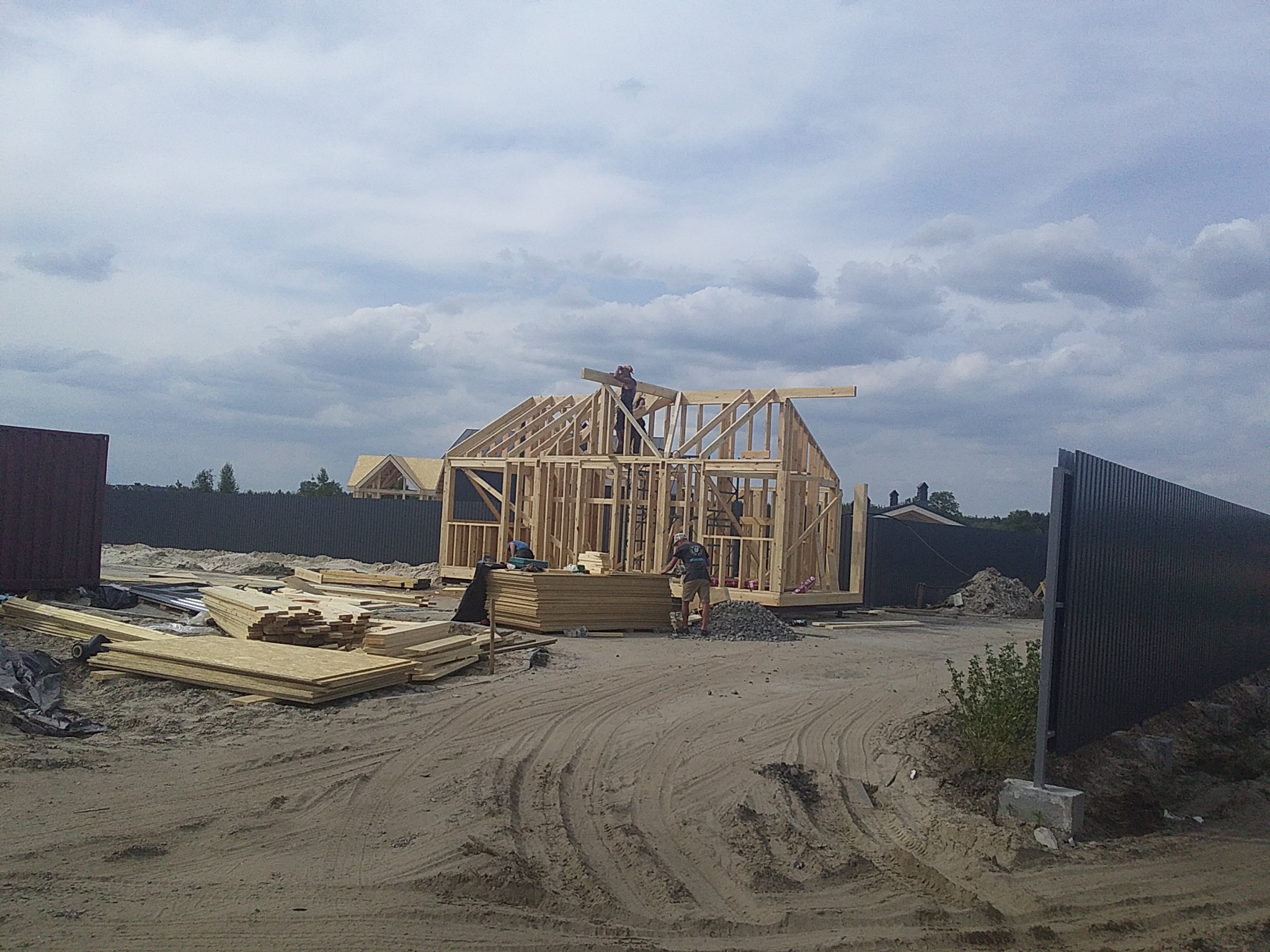

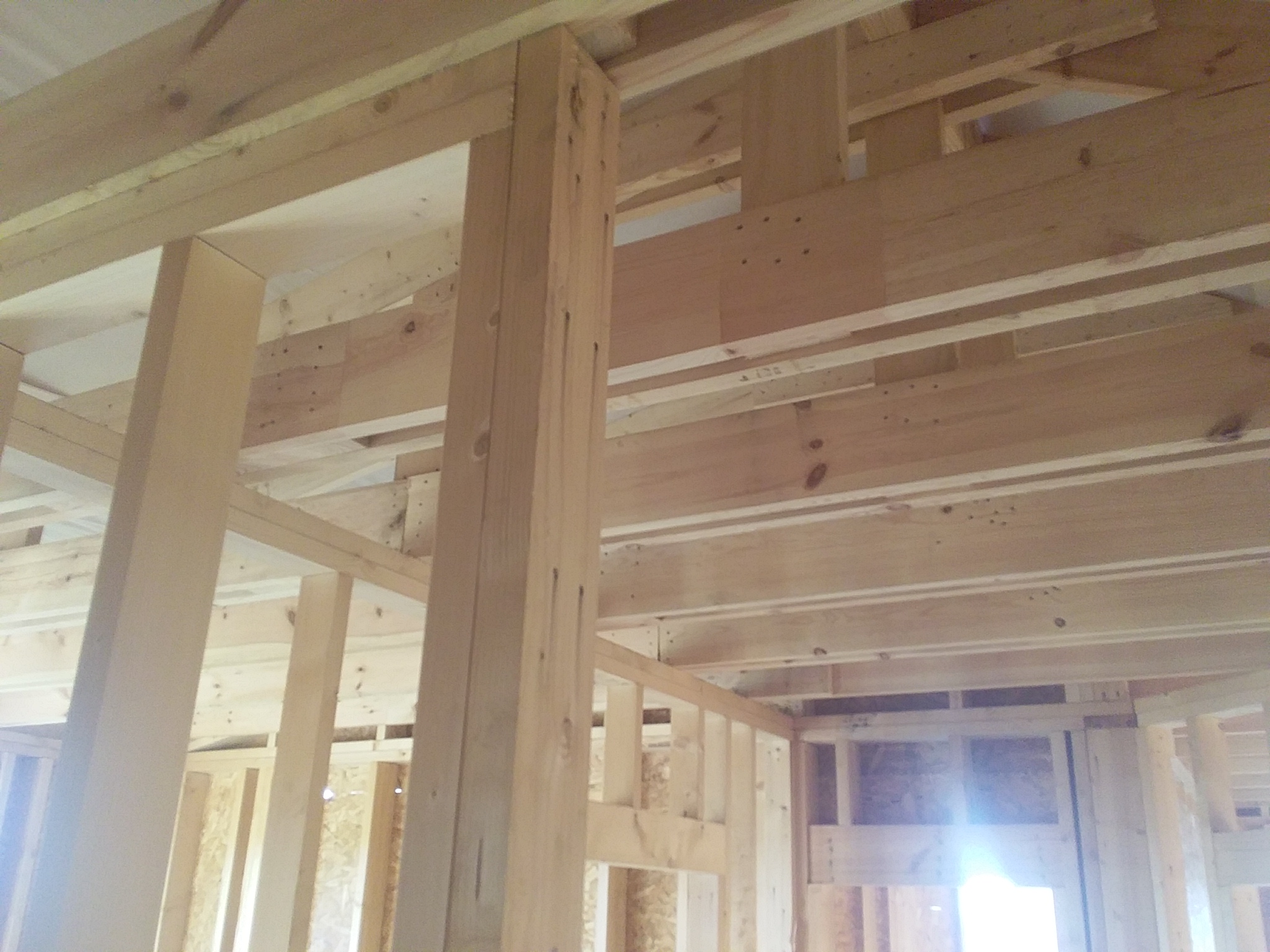

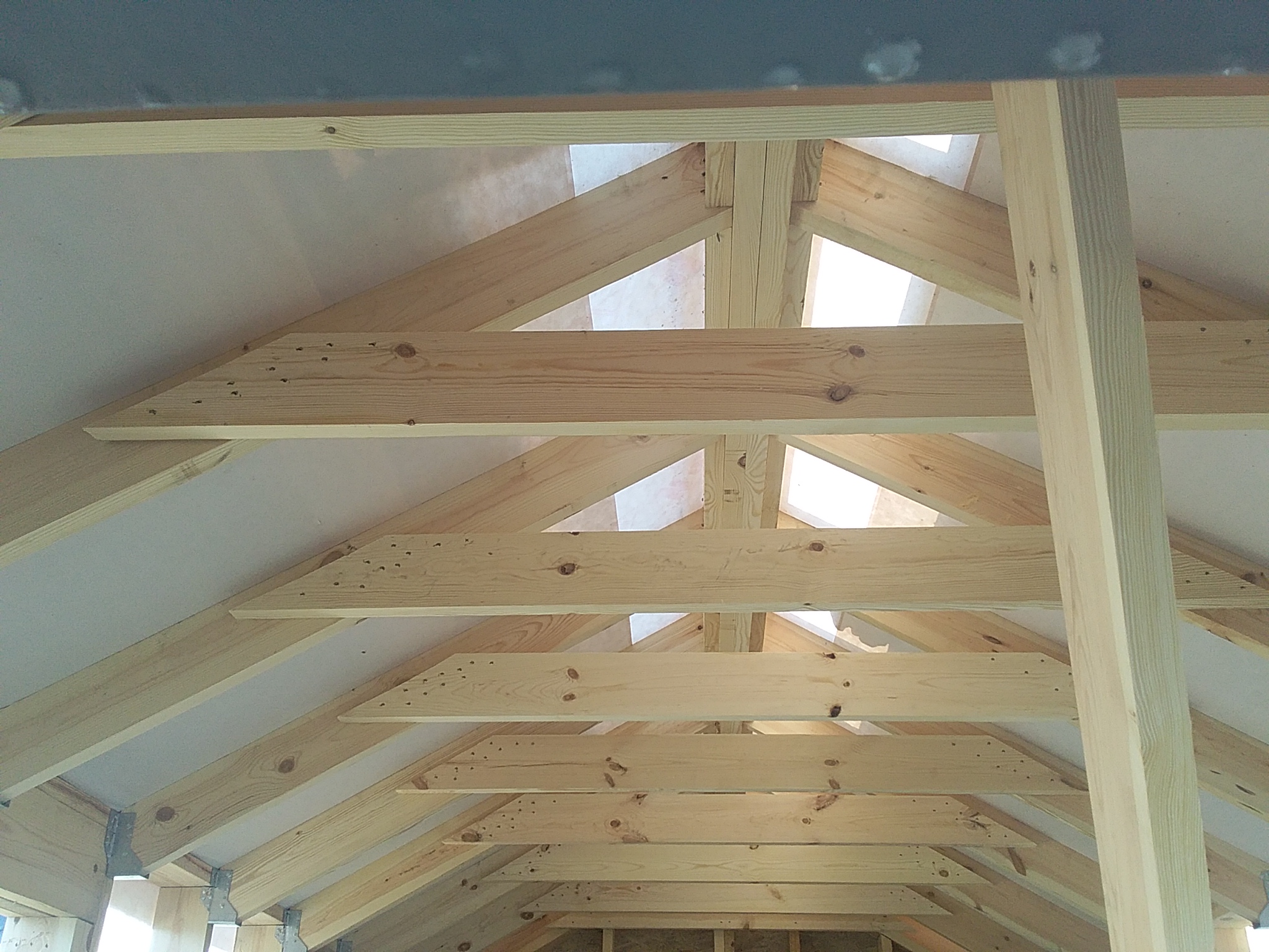

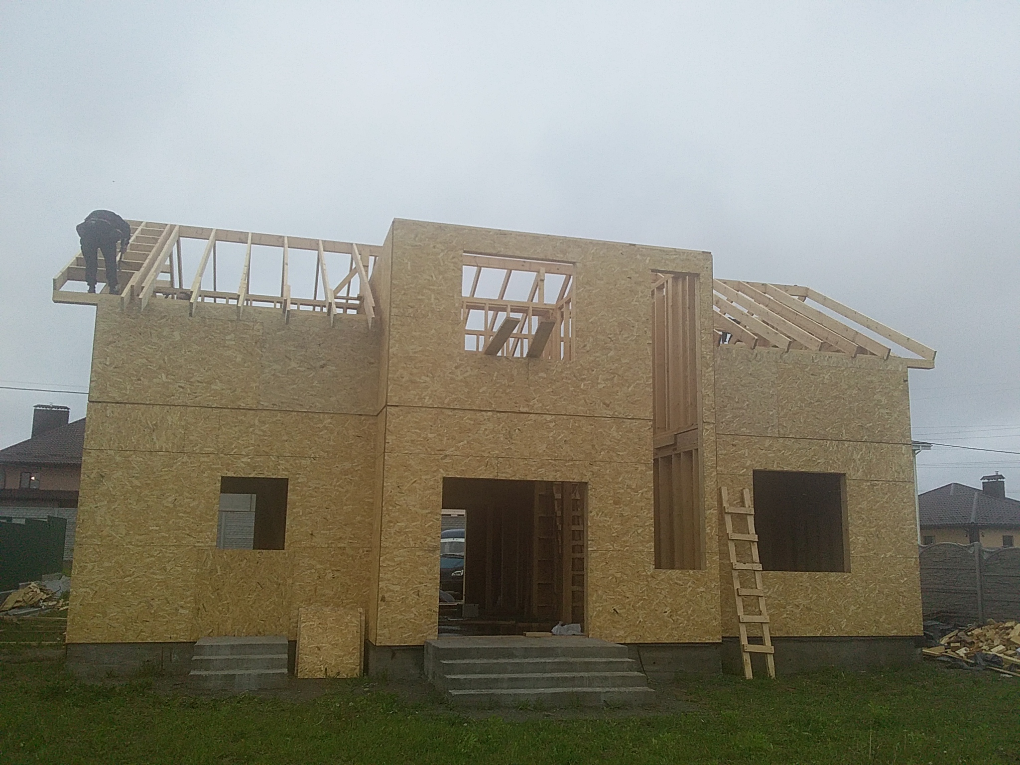

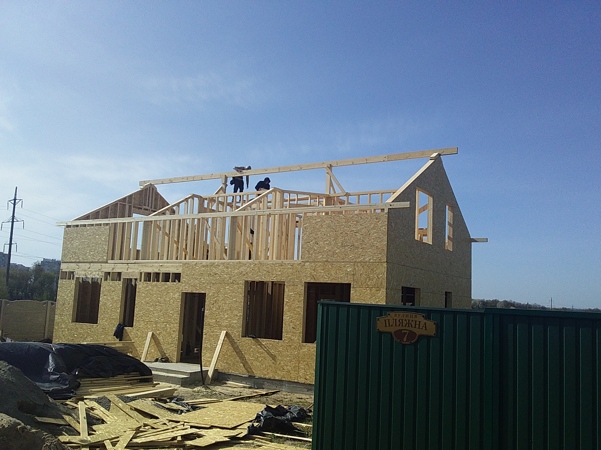

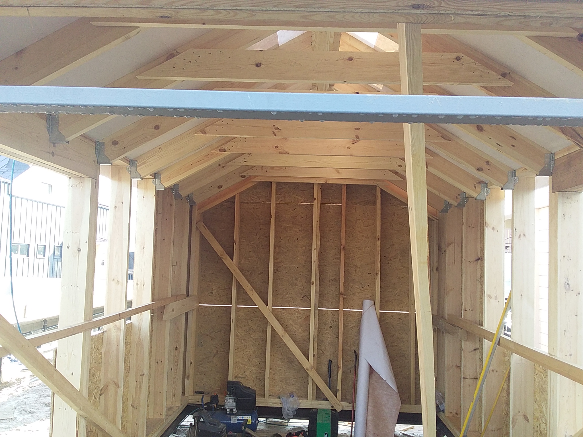

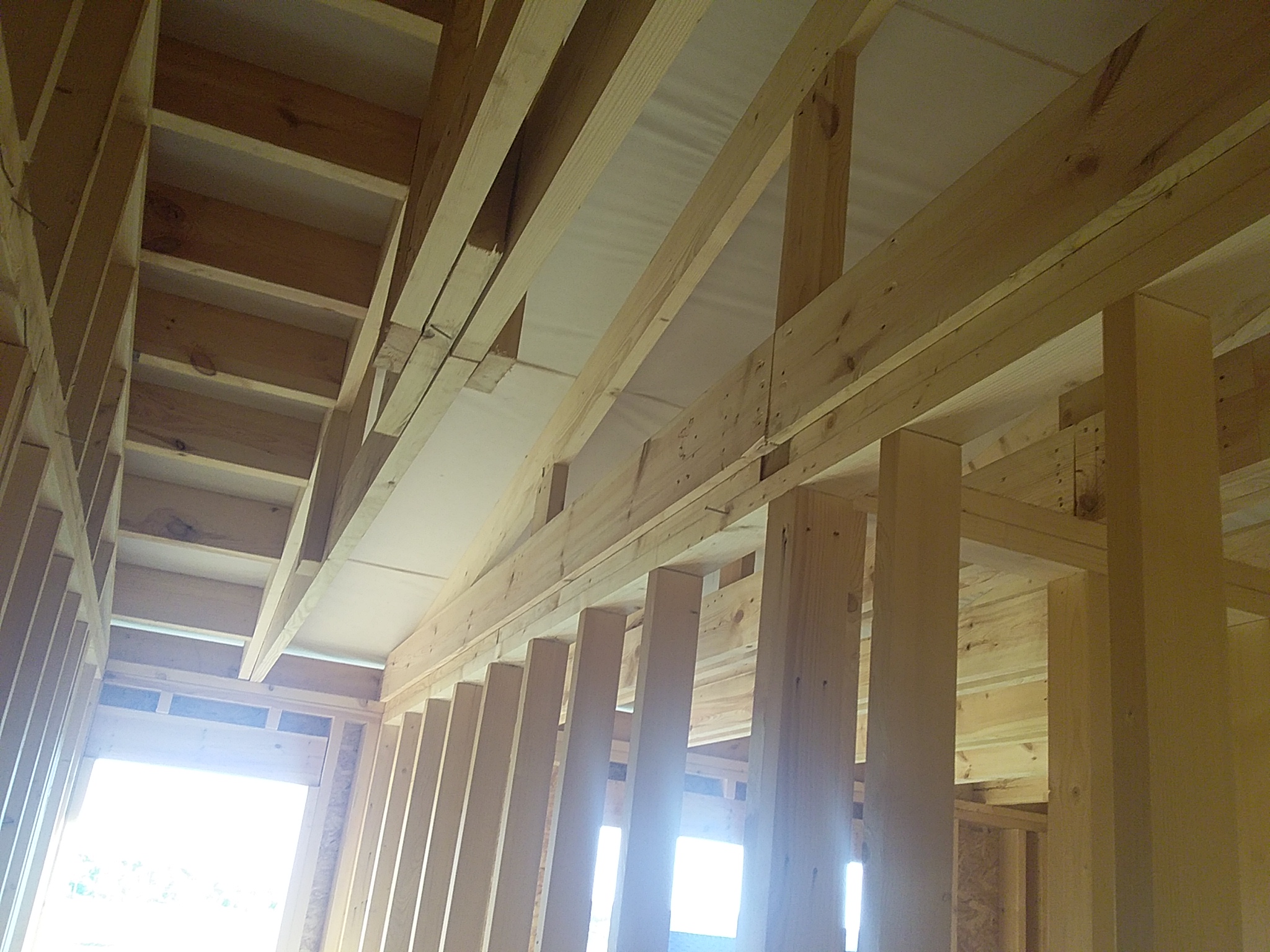

Начали наказывать перекрытия. Но вперлись в подарочный вариант. Два швеллера. И куча балок на подвесах.
У Бостича есть нейлер со сменным носиком - для крепления перфорированных металлических пластин, уголков и других элементов. Цена вопроса - около 200 долларов на Амазоне. В первой версии носик идет в комплекте. Во второй (F21PL2) - нужно докупать отдельно.
Спасибо. Я уже писал , что купил пистолет для перфорированного крепежа. Еще осенью.
Проблема в использовании металла чуть в другом. Зареж в размер. Загрунтуй. Засверли. Нарежь шпилек. Нареж рубероид. Подними на стены. Прекрути болтами по дереву к стенам. Прекрути одну сторону досок. Засверли отверстия. Подбором набери вторую сторону. Засверли сквозные отверстия. Закрути шпильки. Прибей балки. Полный пирожок одного швеллера: доска 42. Рубероид.Швеллер 200. Рубероид.Осб18. Доска 150. Доска 200.
Трудоемкость процесса очень большая. У нас нет ЛВЛ. Там все быстрее.

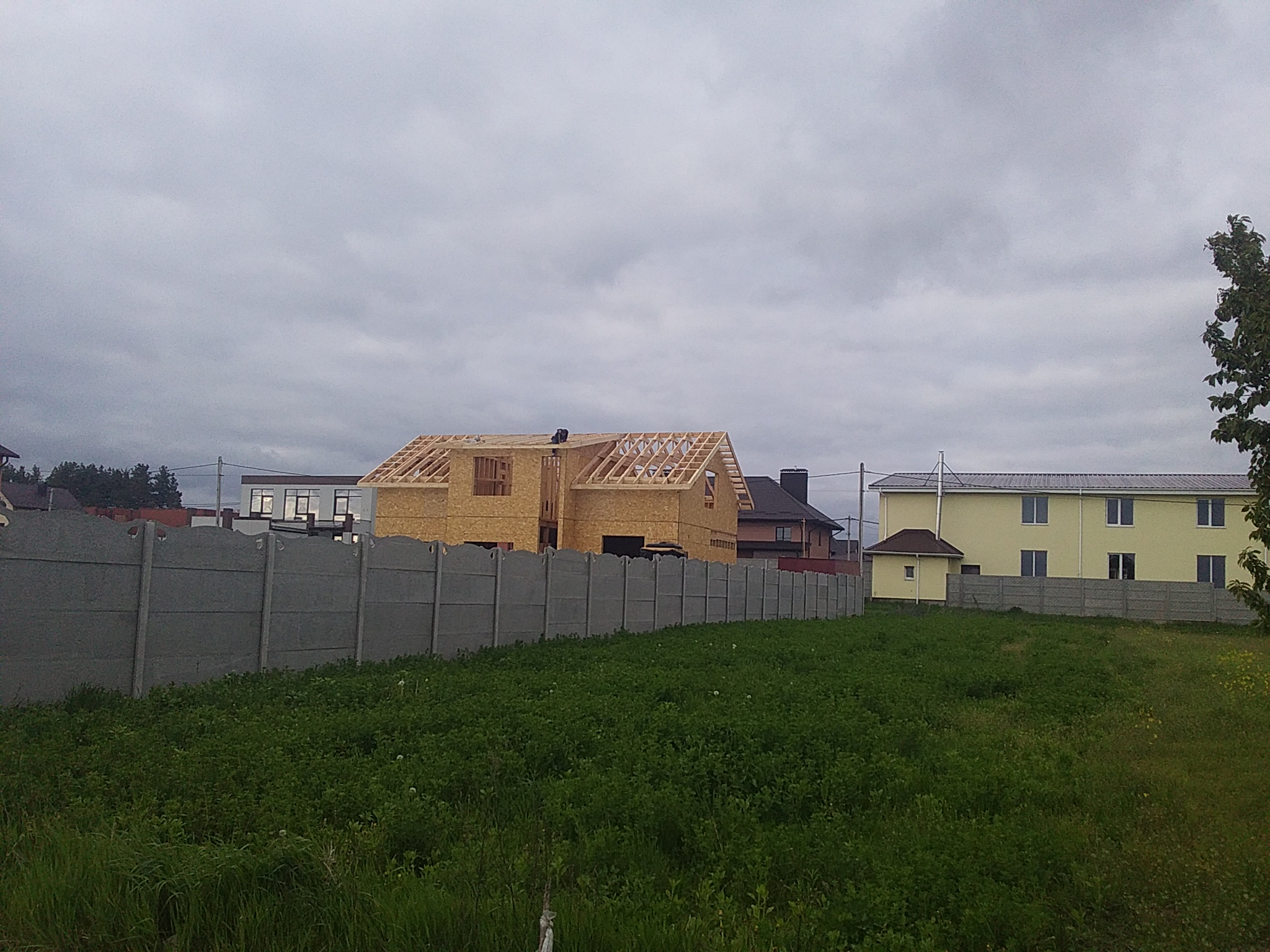

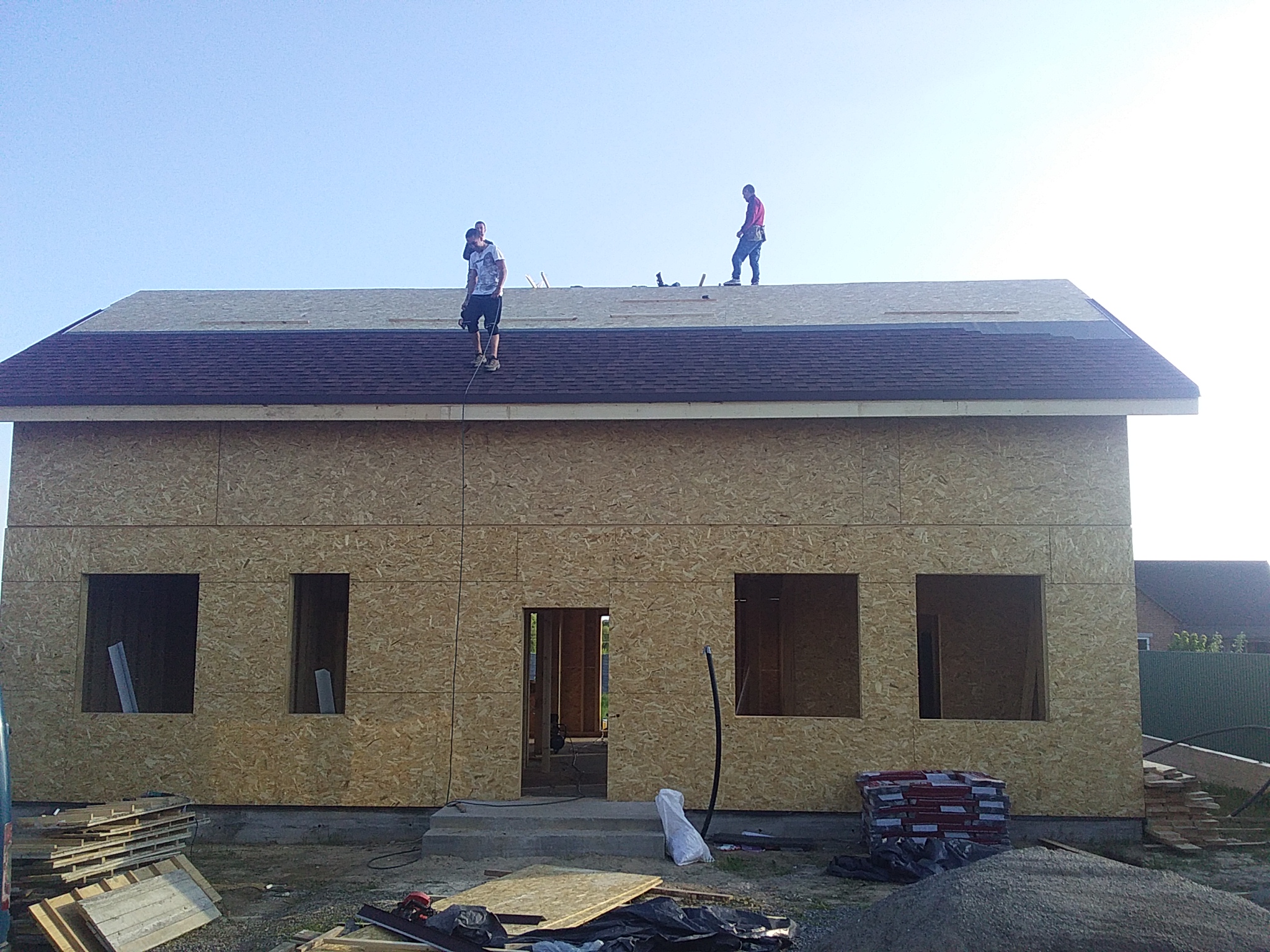

День закончился нормально. После обеда дождь дал передышку. Чуть поработали.
Квиточка. В процессе, параллельно, немного посторонних работ. Но на этом объекте всегда так.

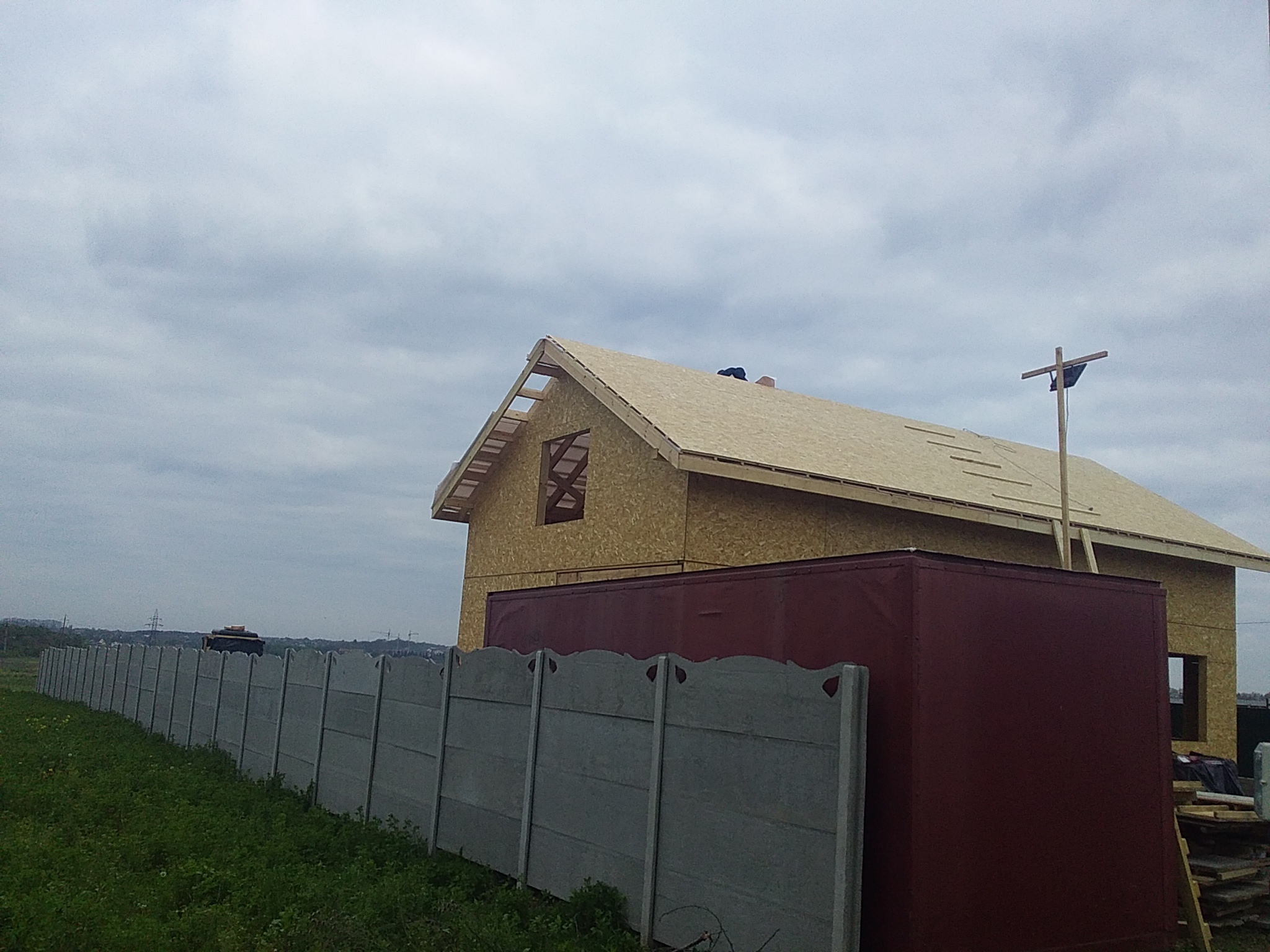

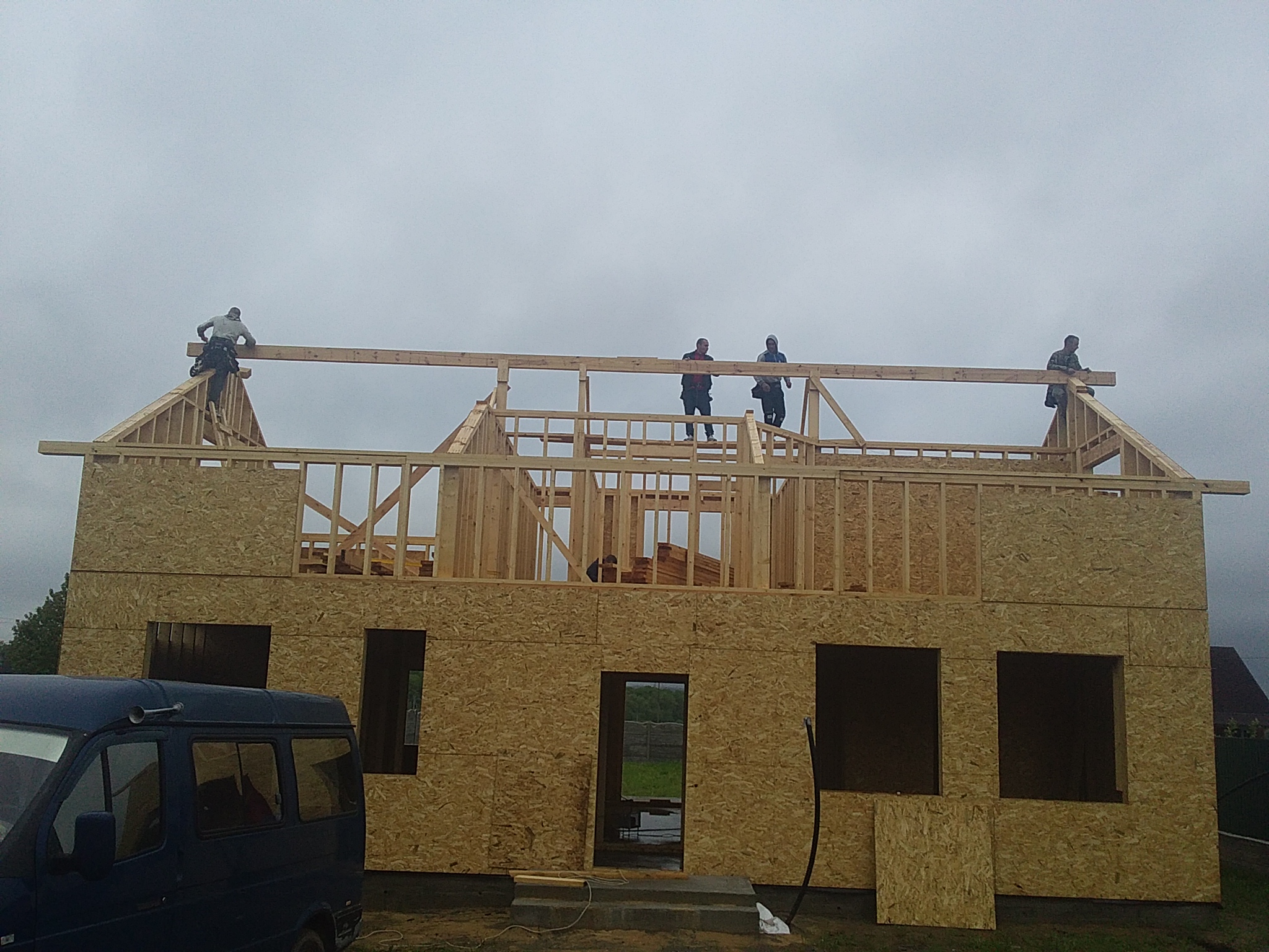

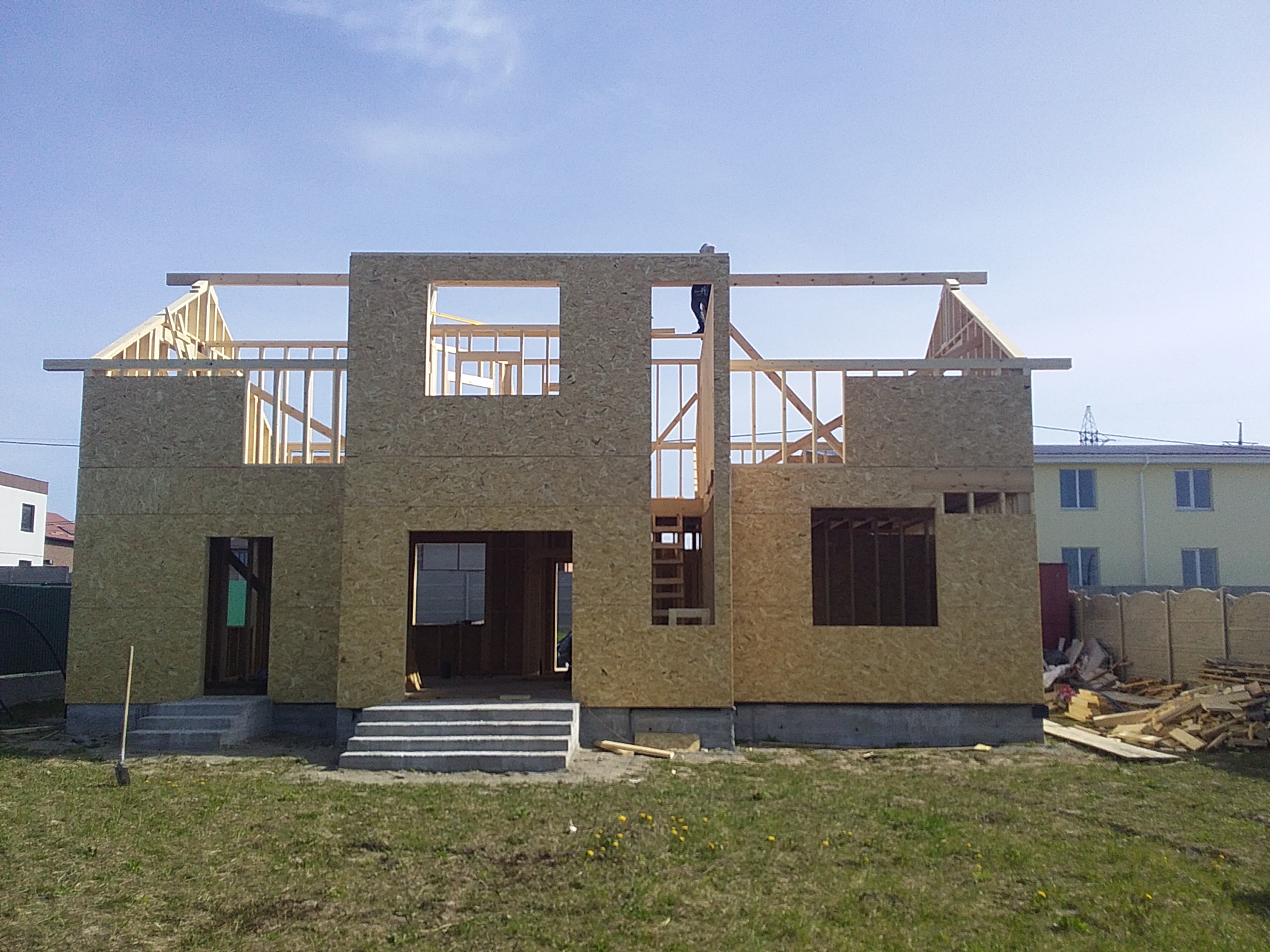

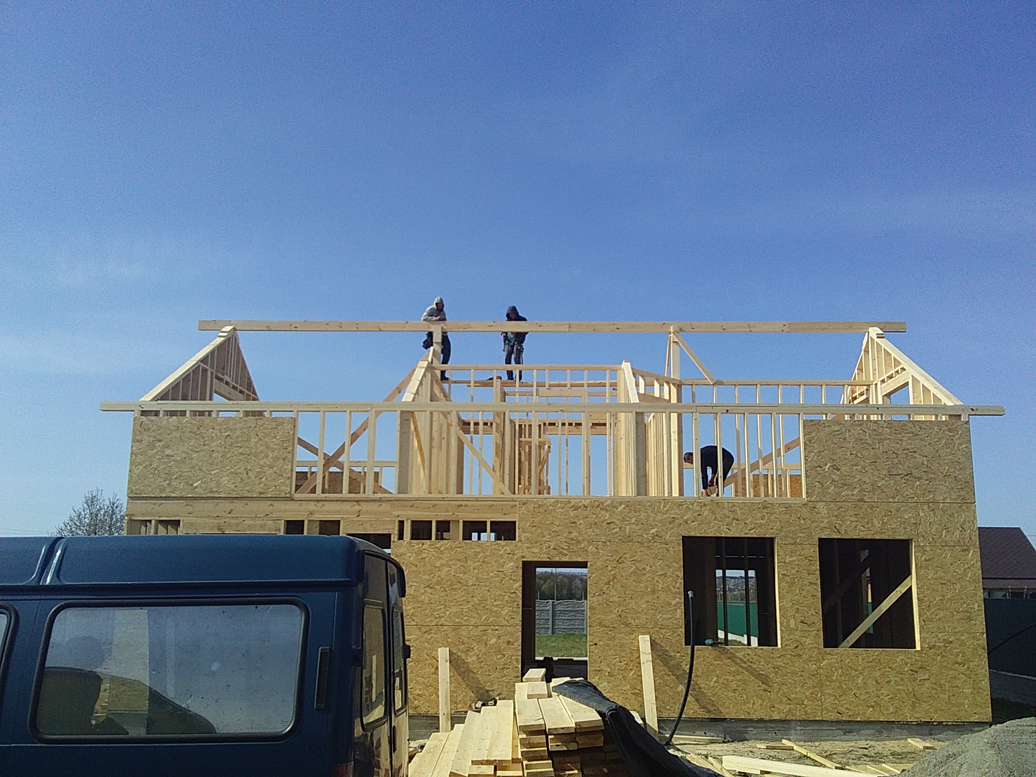

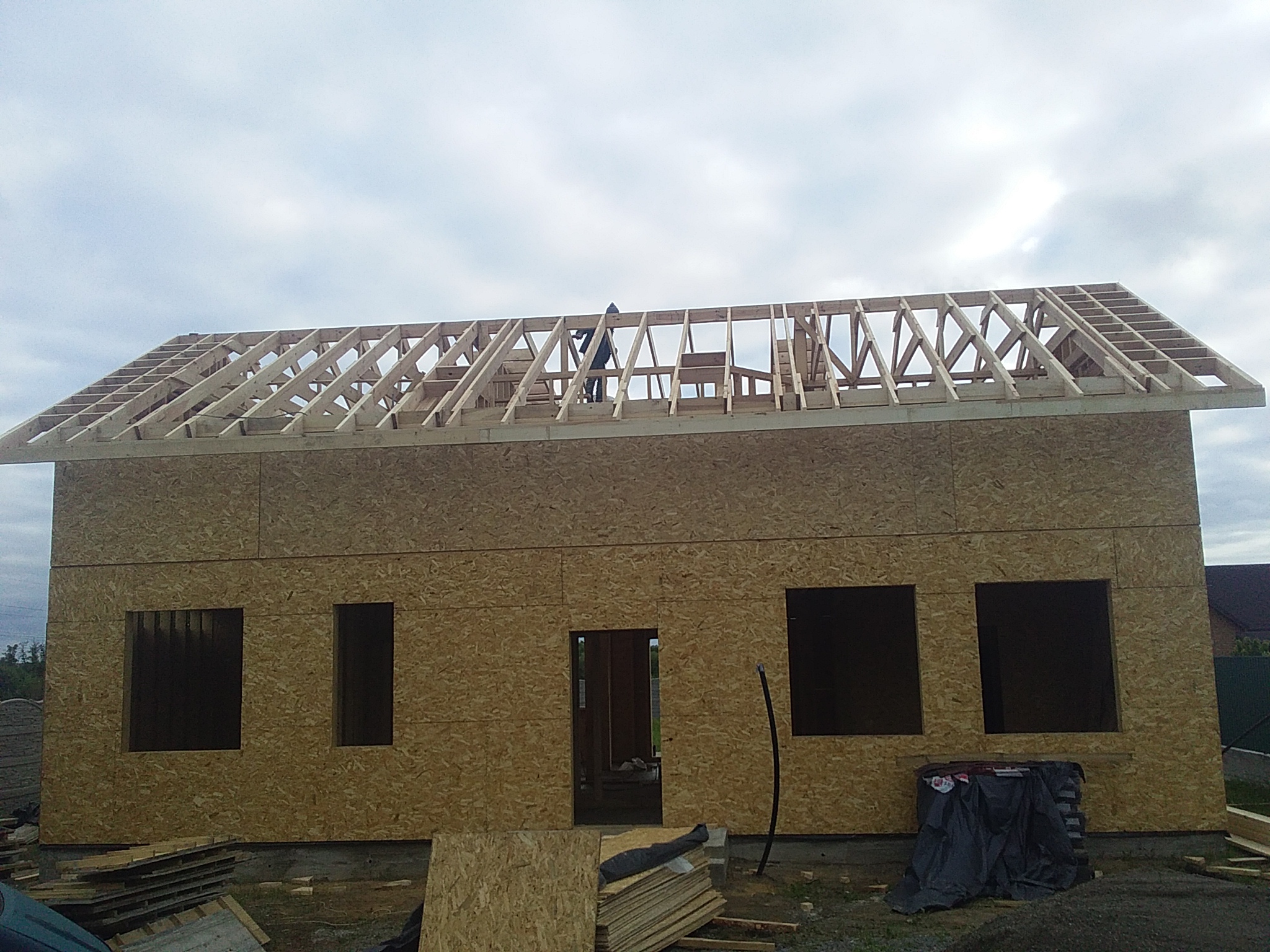

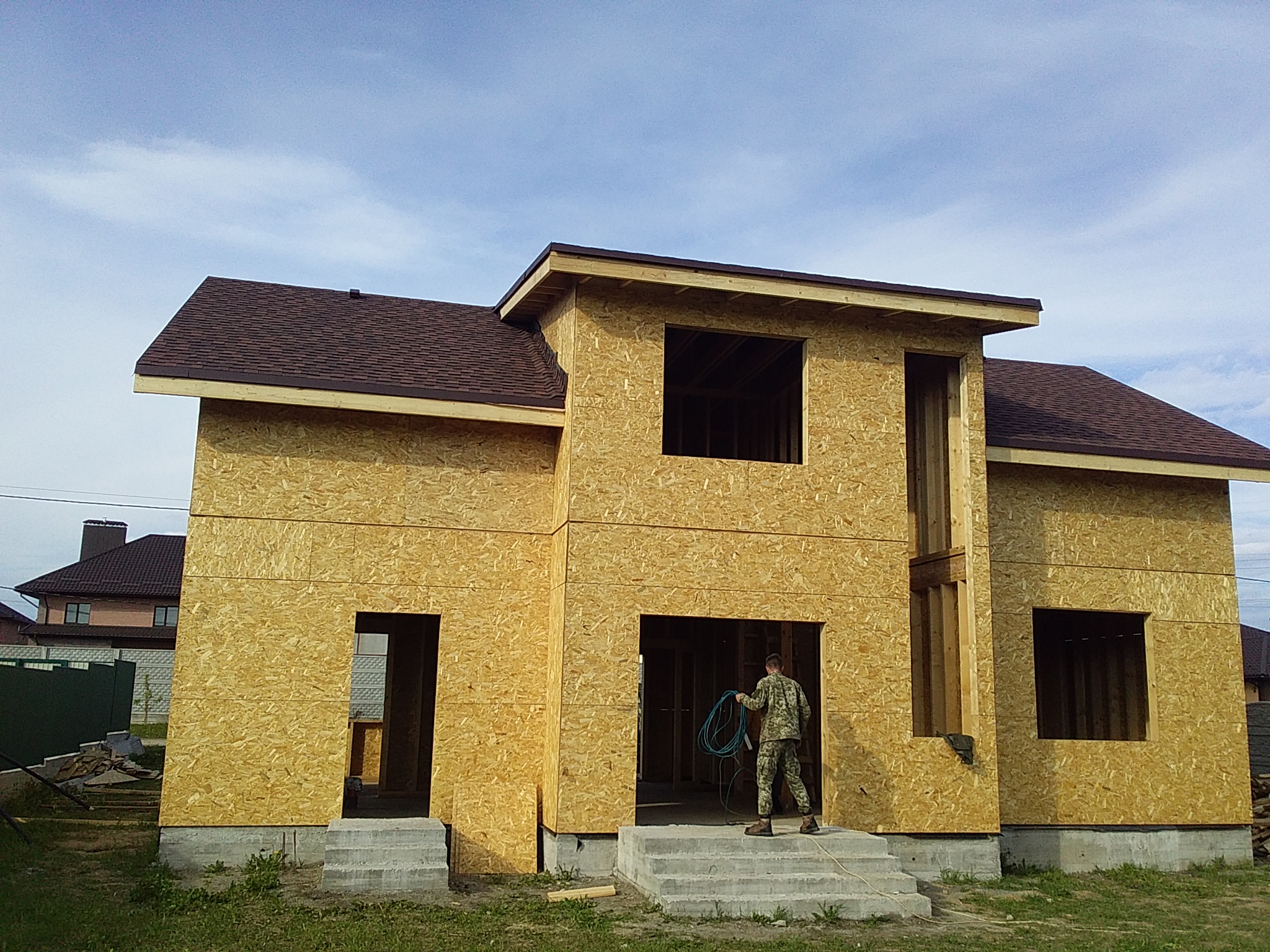

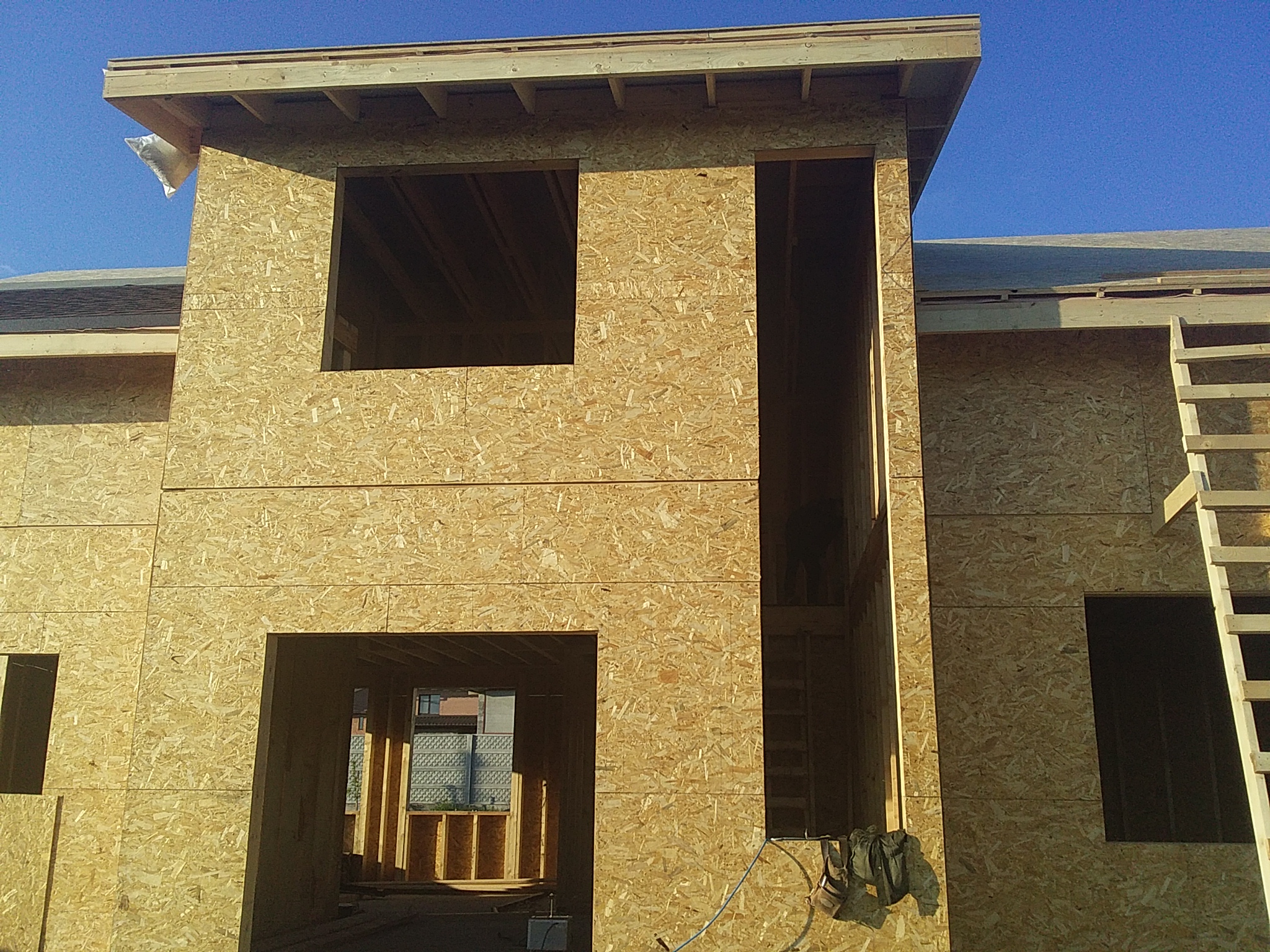

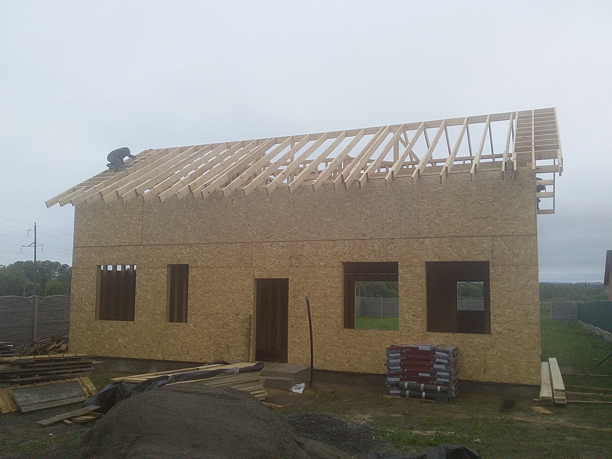

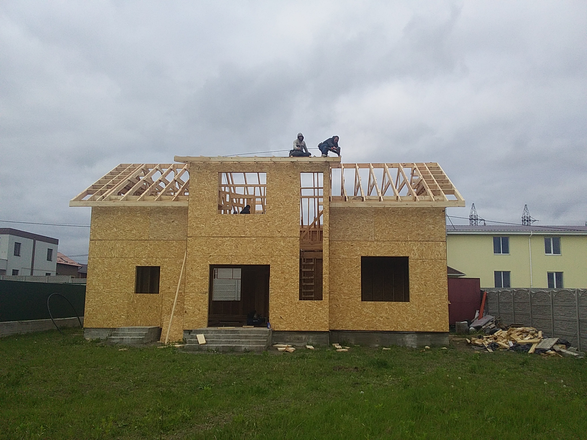

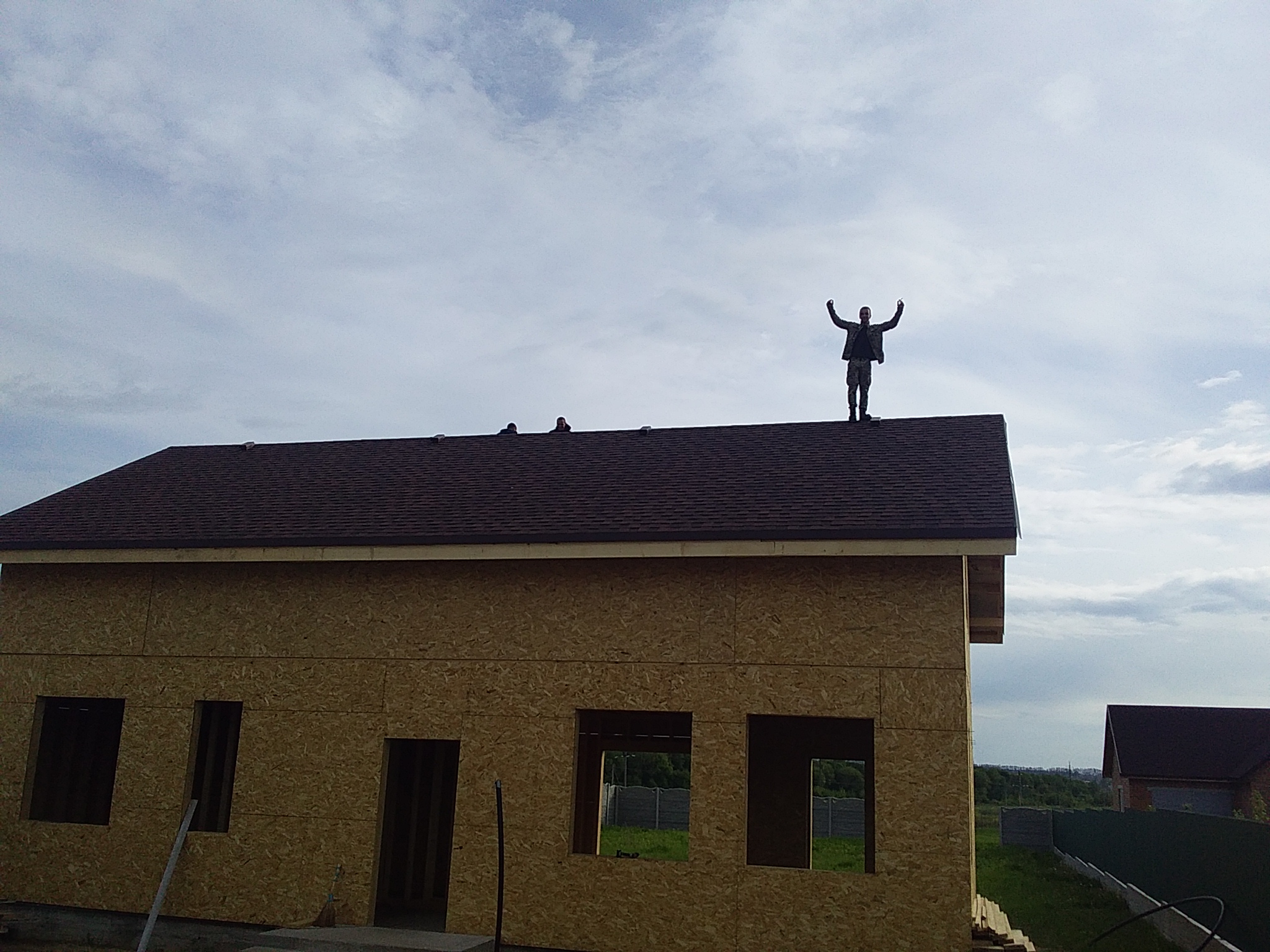

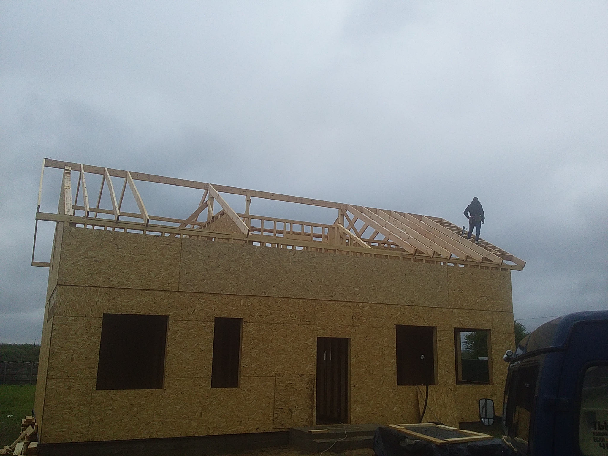

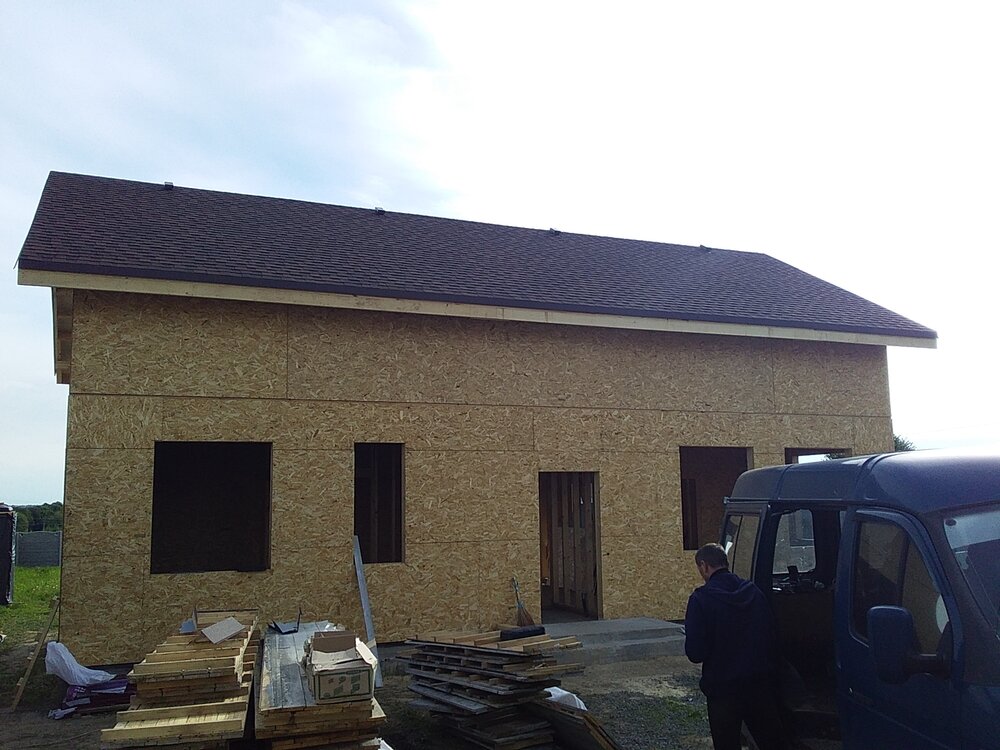

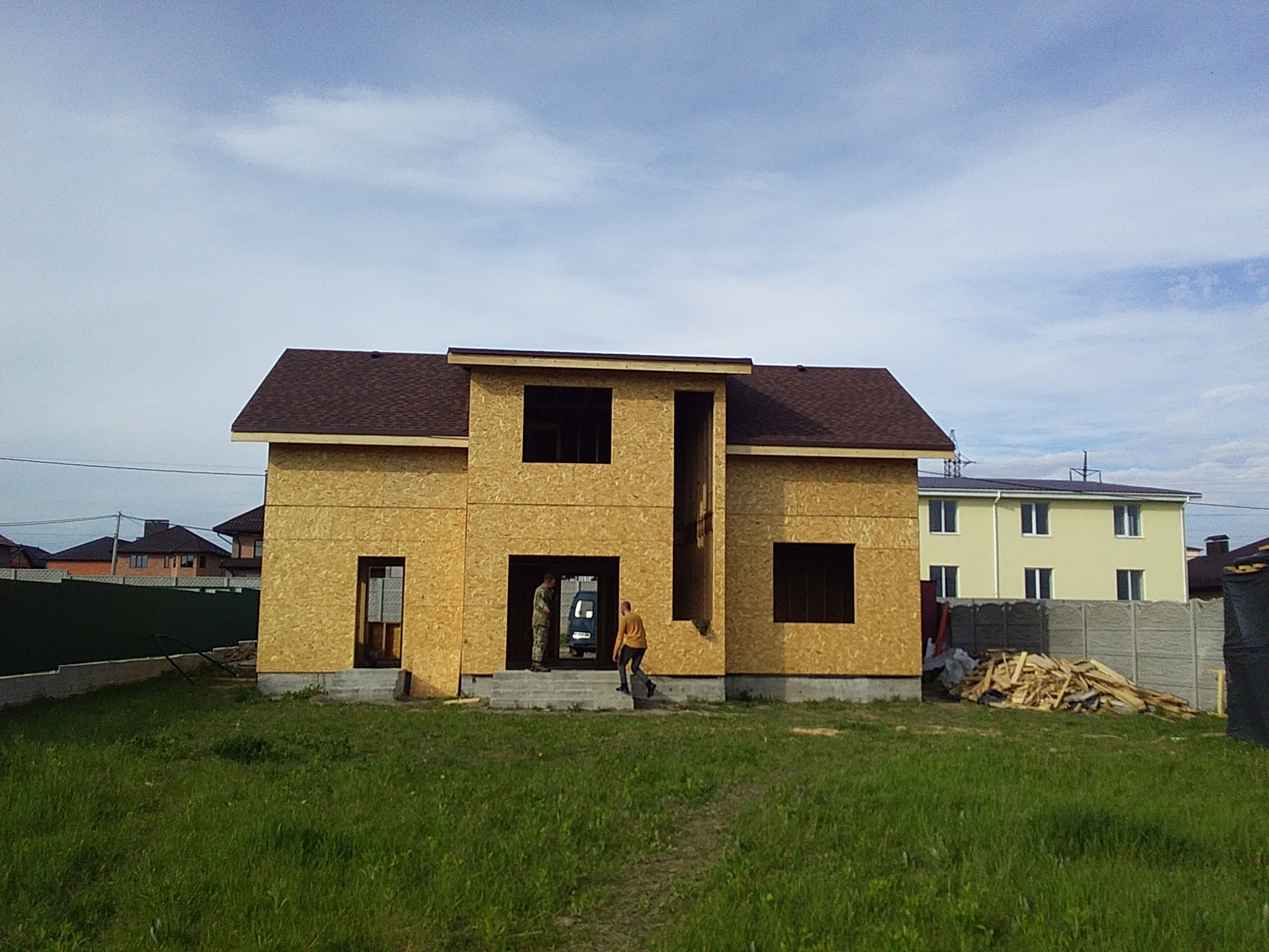

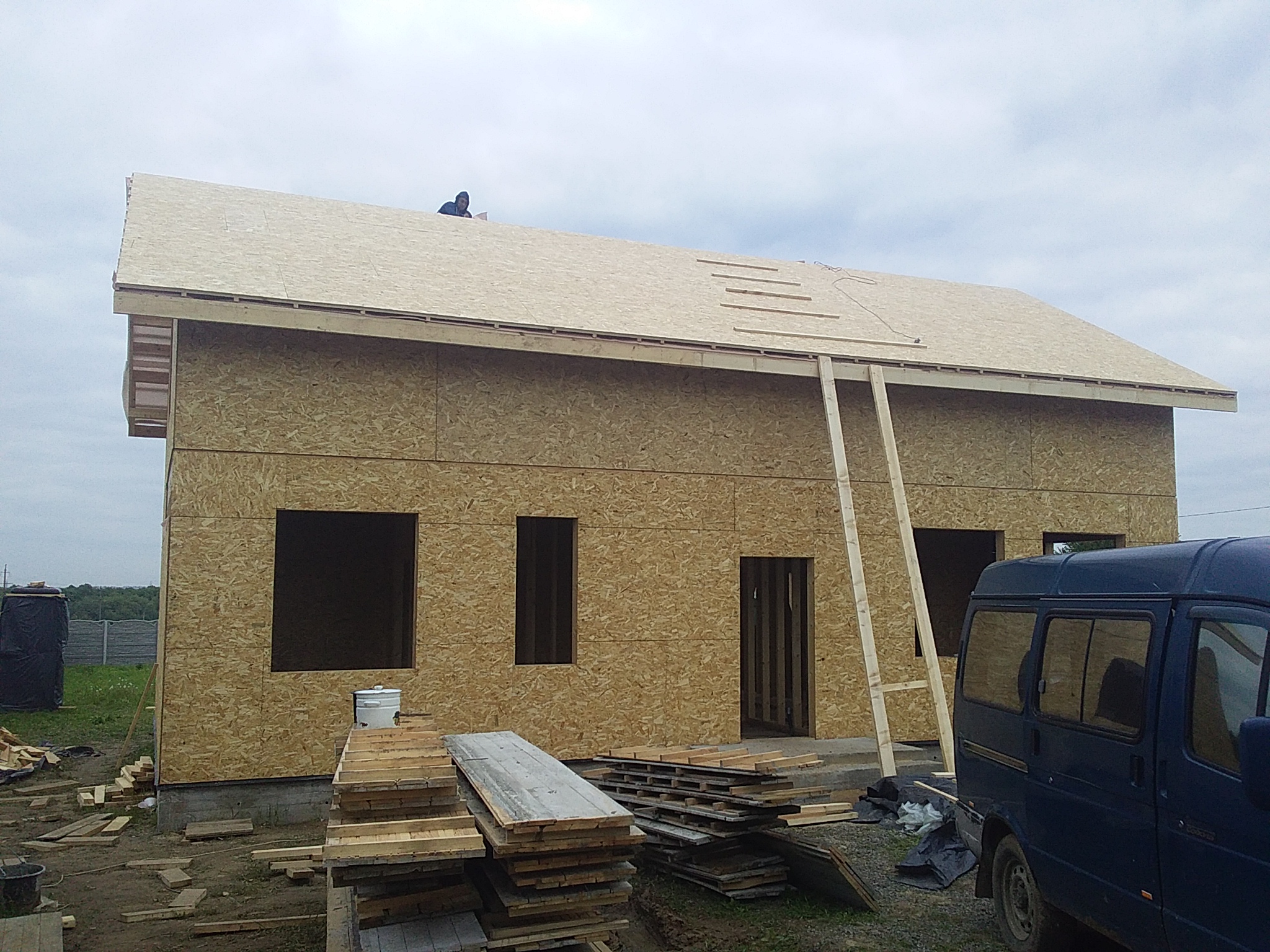

Готов поддаться критике. Но пришлось пойти на мелкие нарушения. Собрали здание 5.5*3 м. Условие: сохранить проемы по высоте и максимально уменьшить высоту здания. Причем борьба шла за см. Пришлось стропильную часть соединять с стойками каркаса, при помощи наконечников балок(балкодержателей или подвесов). Итог 9 см.
Если борьба за см, то почему угол скатов не уменьшить?
Общая архитектура комплекса 45 и 30 углы . И ни шага влево вправо.

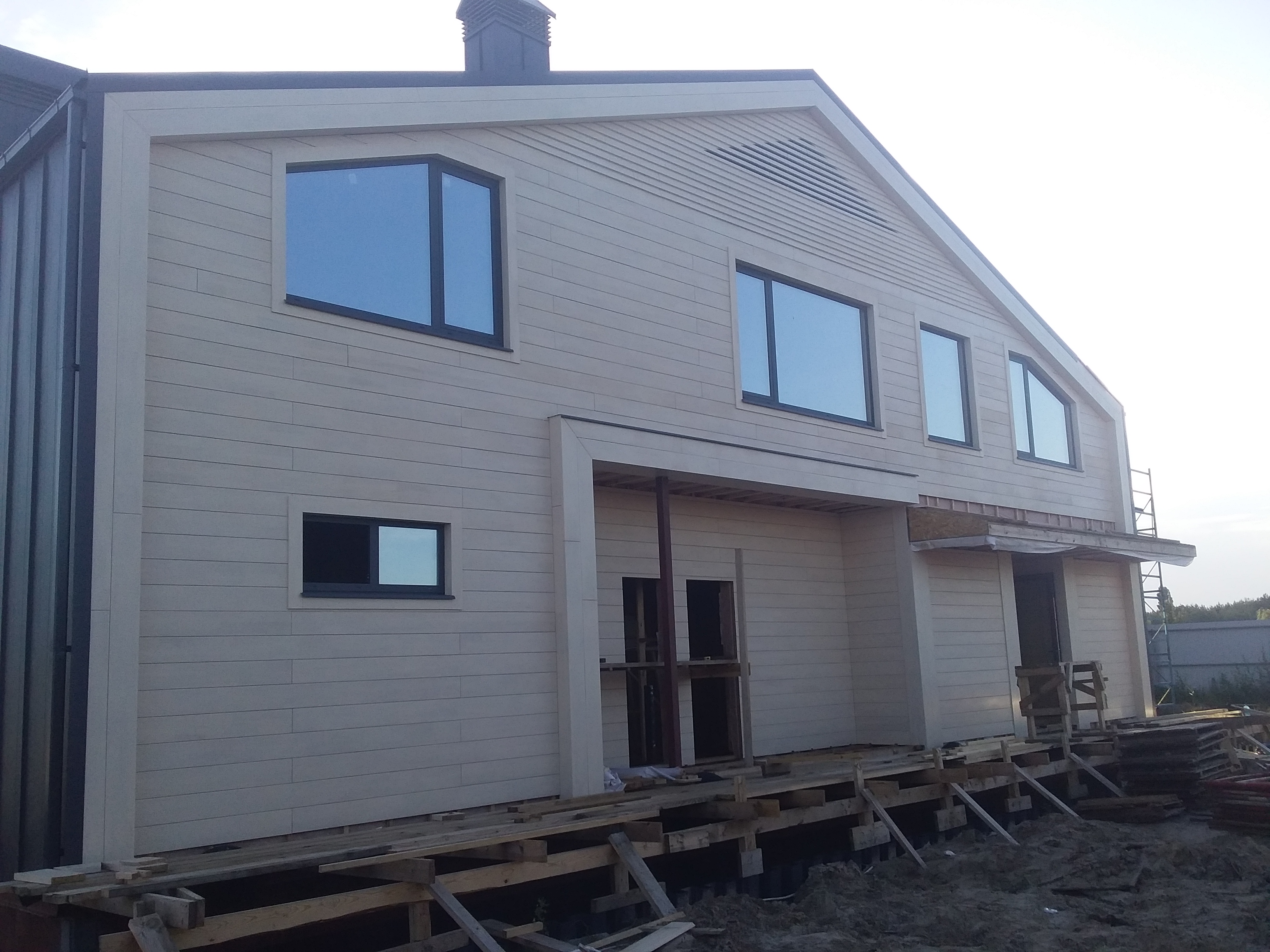

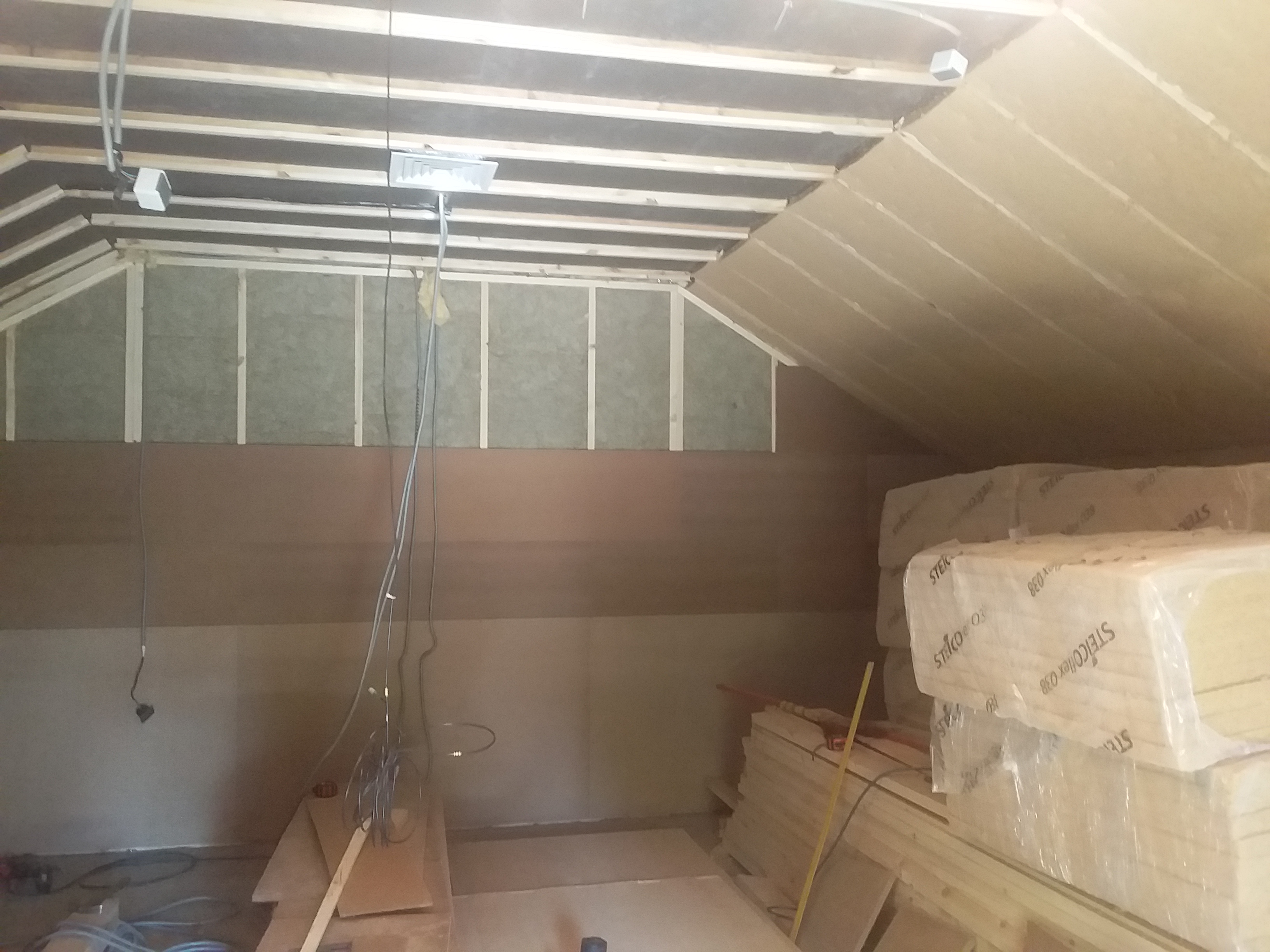

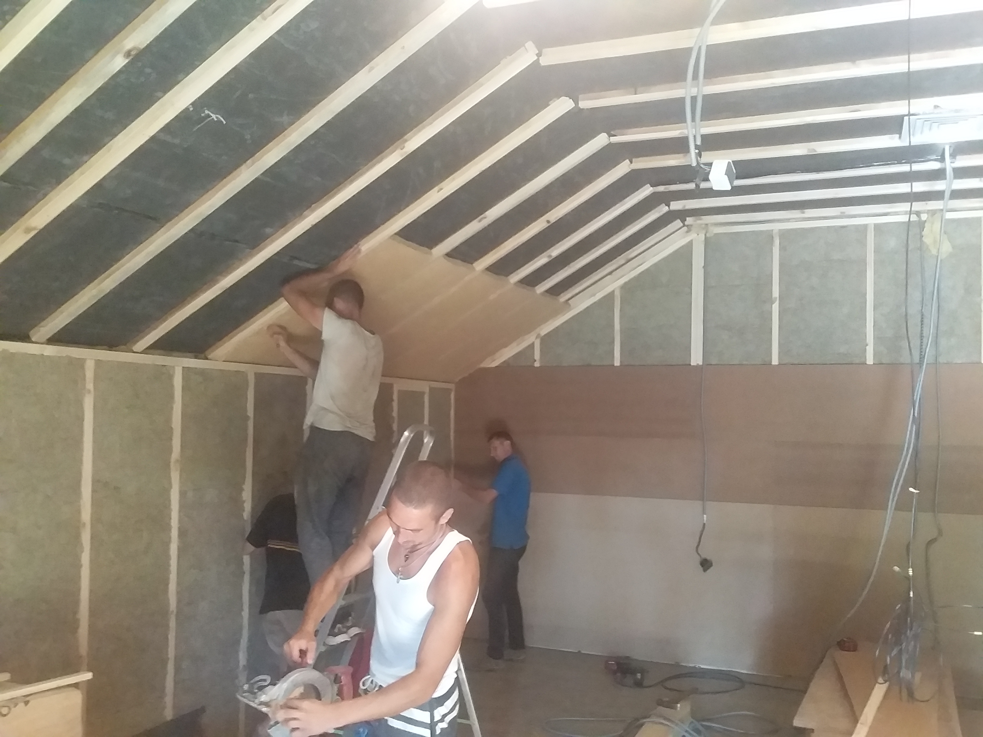

Занимаемся переоборудование здания. Дополнительное утепление в 100 каркасе плюс экологичный материал Стейко.
Закончили работы по утеплению. Прошел по стройке. И на втором корабле заканчивают фасады.

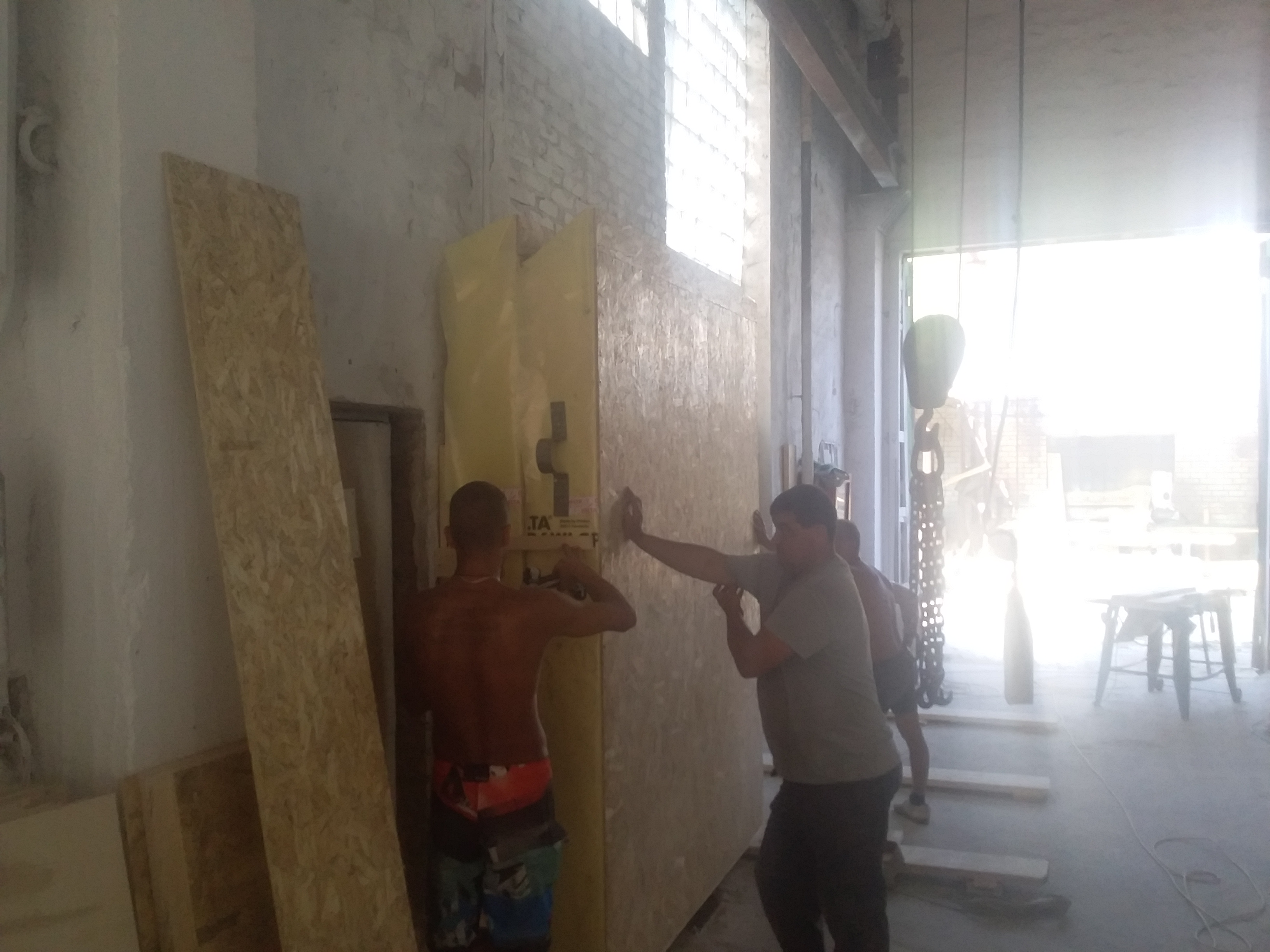

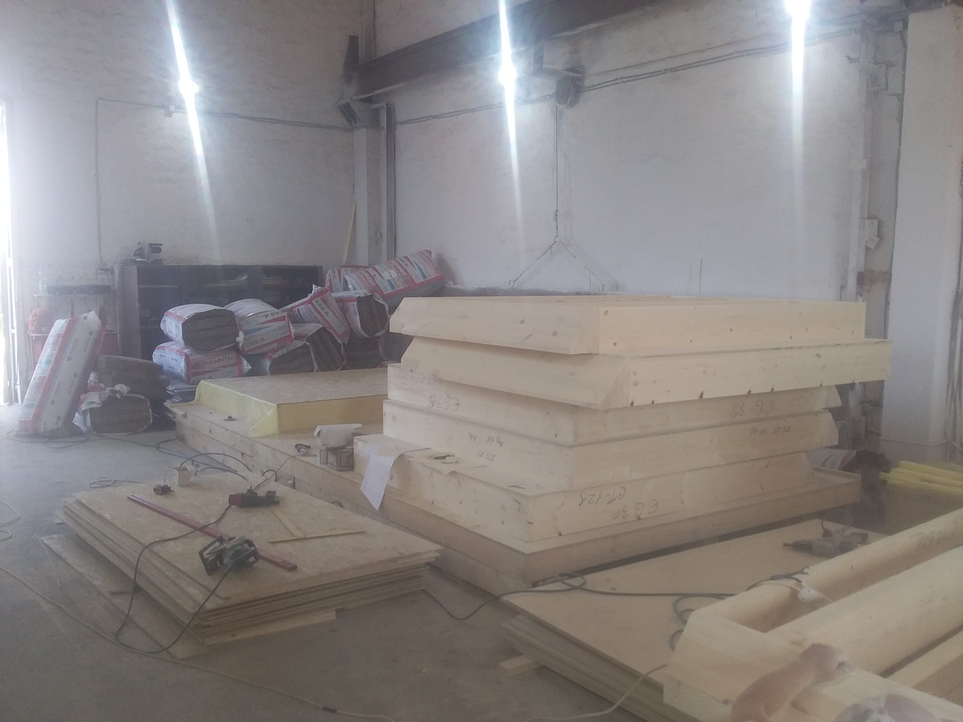

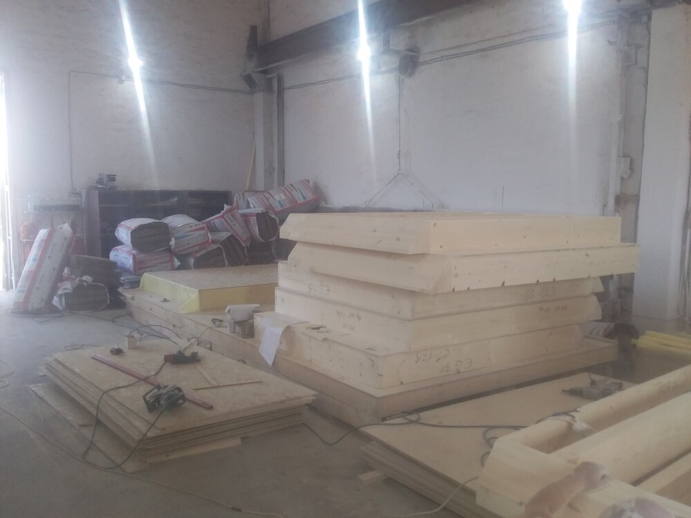

Подпряглись настроить производство домокомплектов. Вечером будет контрольная приемка . Посмотрим на итоги.

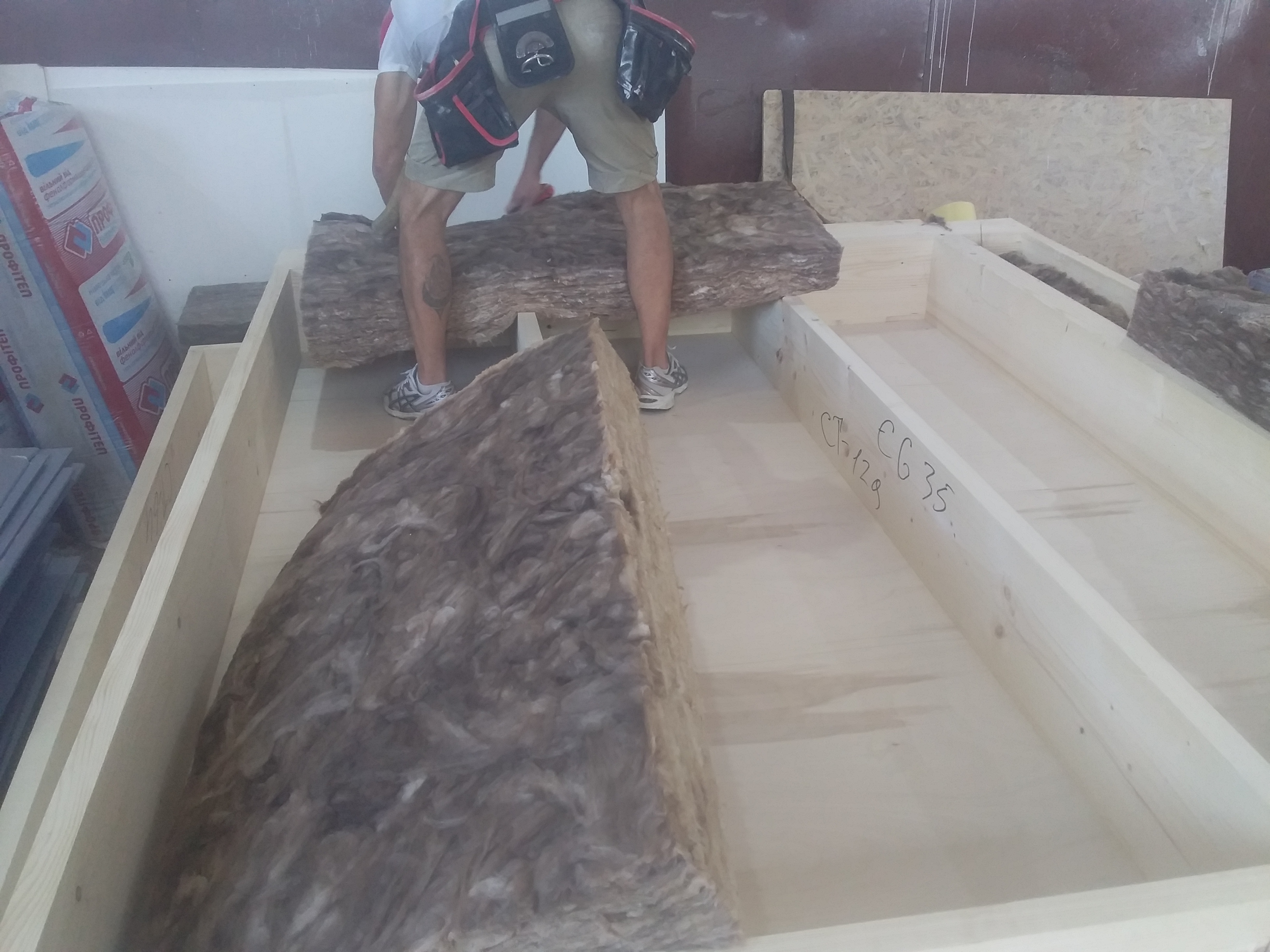

А вату какой плотности вкладываете?
Плотность сказать не могу. Отсутствую на месте. Но есть другая характеристика. На фото презентация . Вид укладки утеплителя. Утеплитель Кнауф с теплопроводностью 38. Он по требованиям заказчика не подходит. Их запрос на 32 . В Украине ,на данный момент, нет в наличии. Будем покавать на месте. Сейчас заказана на привоз в Украину. Будем утеплять отпишусь.
Дело в том, что вата с низкой плотностью со временем просто осядет в конструкции и дом будет промерзать. Плотность утеплителя должна быть не менее 50, а лучьше 70. Такие моменты нужно обязательно контролировать.
Что значит "осядет" и что в вашем понимании "низкая полность"?
Можете привести конкретные факты?
Находясь сейчас в другой стране, убеждаюсь в том , что у нас много перегибов.
По утеплителю. Каркасная стена должна быть забита утеплителем . И сжимание его в местах примыкания никого не волнует. Самое главное чтоб он был.! А не красивая укладка а за ней пустота.
Используют вату разную . Кнауф . Роквул. Изовер. По плотности. В одной панели складывалась базальтовая мягкая 200 и сверху базальтовая 50 фасадная. С чем связано непонятно. Есть тех.карта. утепление идет в соответствии с ней. Мягкий Кнауф, рулонка, толщиной 250 самая частая. Желтый Изовер использовался один раз и то в мелких элементах. С чем связано разброс непонятно. Рабочие не знают, а до инженеров пока не добрался.
