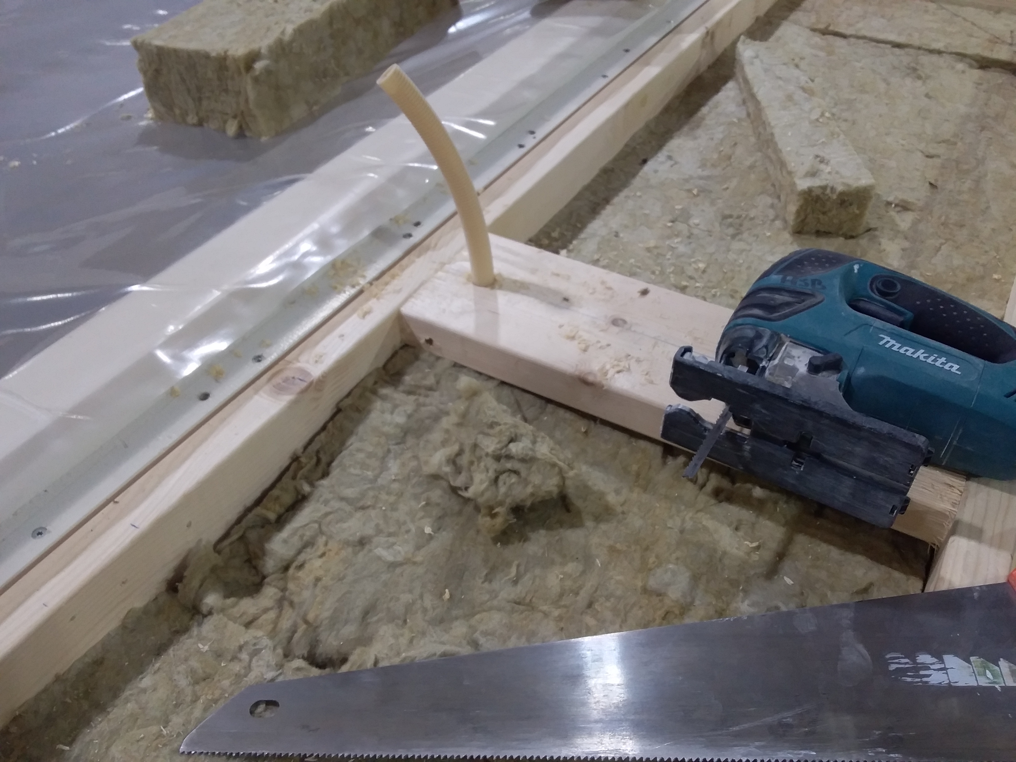

Да. Вы оказались првы. Эти комплекты идут для дома, возле магистрали. В Голландии максимально уделяют внимание гидроизоляции и ветрозащите. И абсолютно ровно дышат к эстетике . Если нужно и гвоздь забьют на самом видном месте.
По самим каркасом очень много вопросов. Особенно в силовом плане. Все-таки американская технология мощнее.

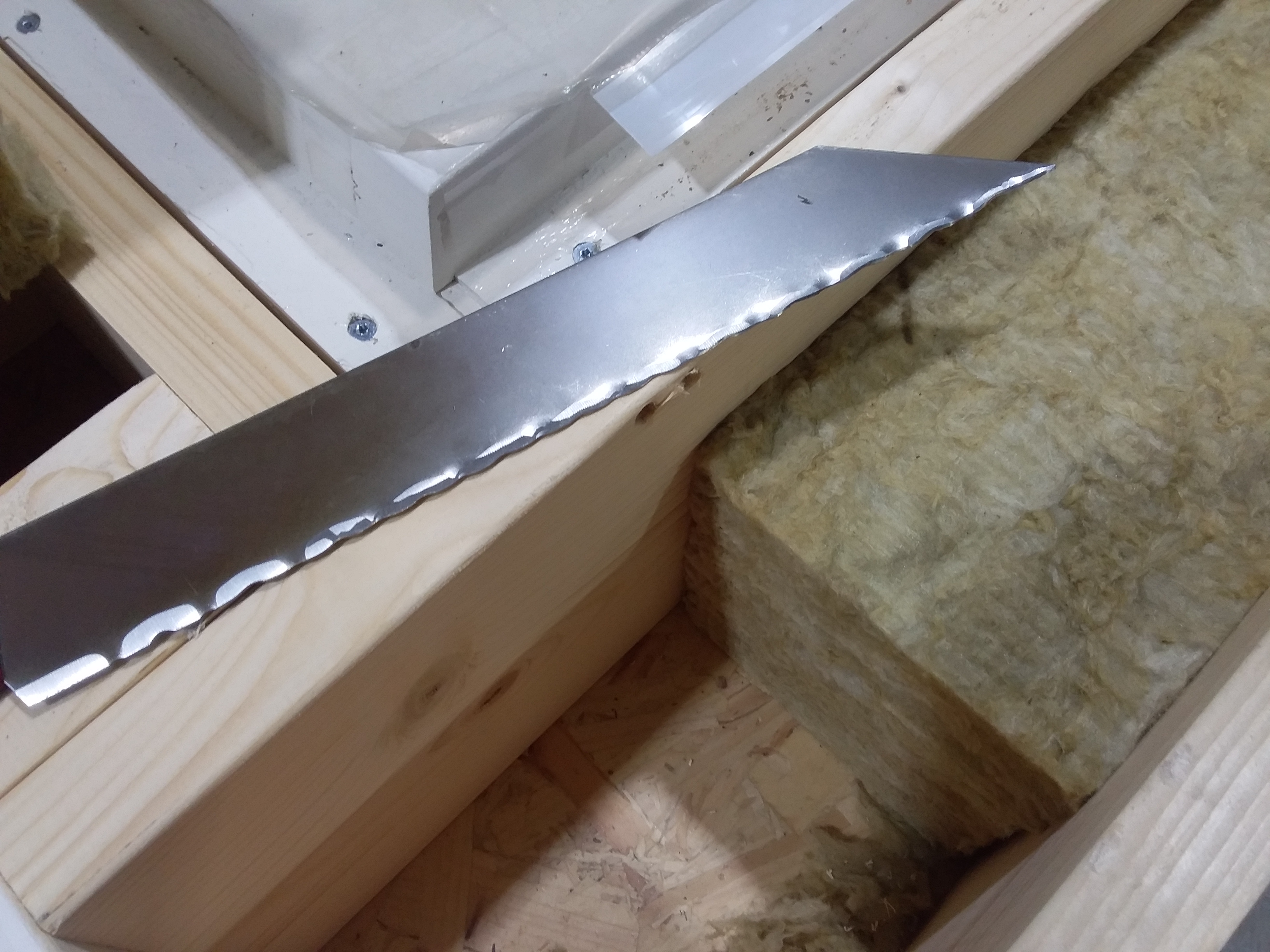

В одной панели складывалась базальтовая мягкая 200 и сверху базальтовая 50 фасадная.
Путаете, товарищь. 200- идет на фасады, а вот 50 - как раз мягкая))
Думаю, речь шла о толщине, а не плотности
Я указывал толщину. Чуть внимательнее.
Плохо видно. Но думаю хоть как-то наглядно
В каркаснике всего толщина утиплителя 150 мм. А вот на кровле действительно - 250 мм. Хотя там, где Вы сейчас находитесь, возможно и другие требования. Змінено користувачем Деревянщик
После редакции сообщения абсолютно согласен. Да , в классике американской технологии, 150 мм стена и утепление. А у Европейских коллег 245 мм.
Сейчас в Украине.

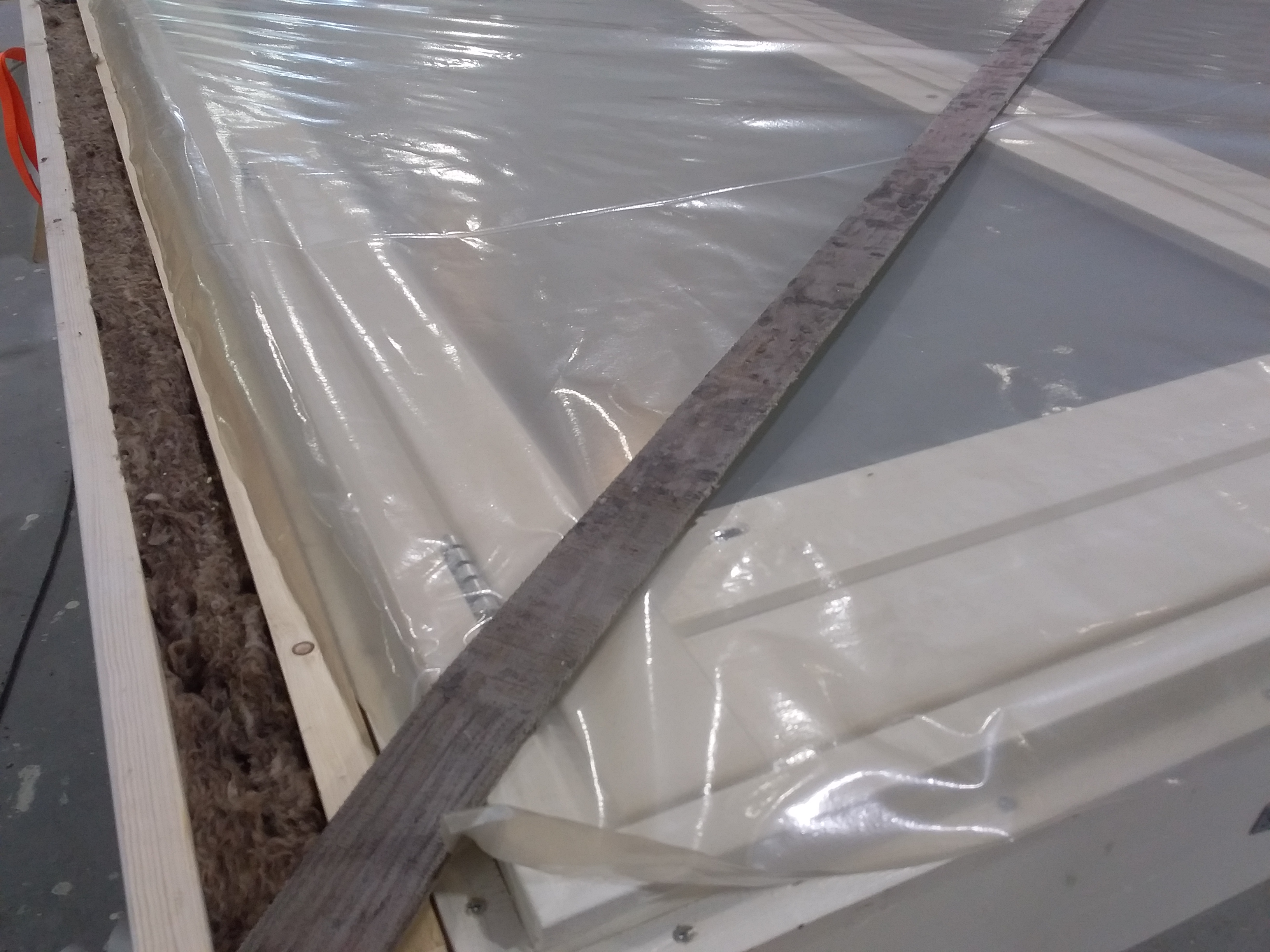

И очень большое ввнимание к ветрозащита и г дроизоляции. А вот любимый всеми паробарьер используется, но фанатичного заклеевания всех перехлестов нет. Защита ваты . И обратная зашивка осб. Паробарьер простая пленка высокой плотности. И никаких мембран. Наружные стены , в основном, супердиффузионная мембрана. Но встречаться и специфическая солнцеотражающая.

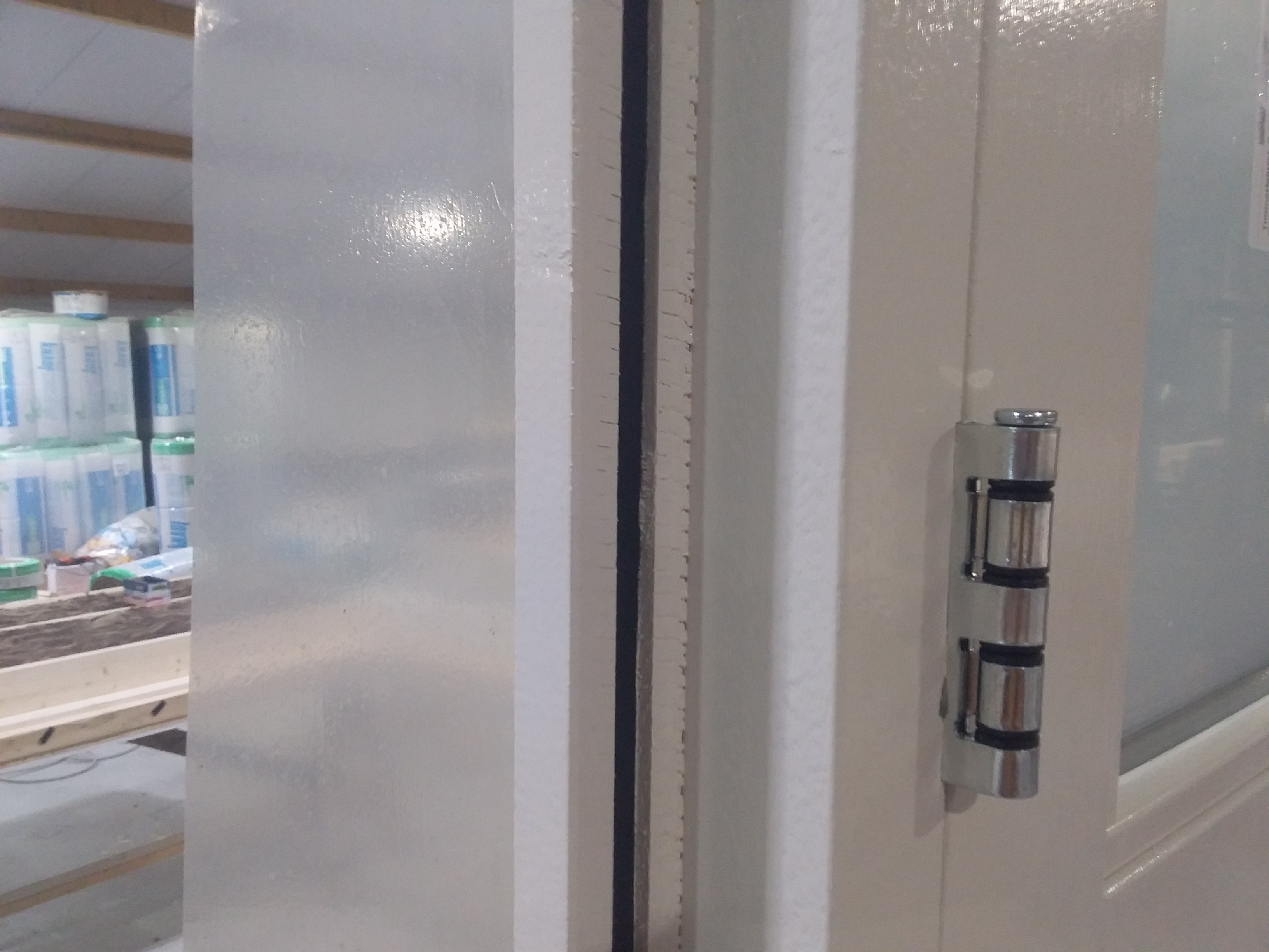

Почему-то Вы меня все время хотите уличить в каких-то ошибках. Я не заморачивался насчет утепления. Не мой бизнес. Пароизоляция для меня была интересна. Не больше. Я описую новые технологии , мной увиденные. Мне больше интересны узлы каркаса. Хотя там все не понравилось. Очень сложно и нестандартно. А вот крепление деревянных окон в панеле идеальное.
