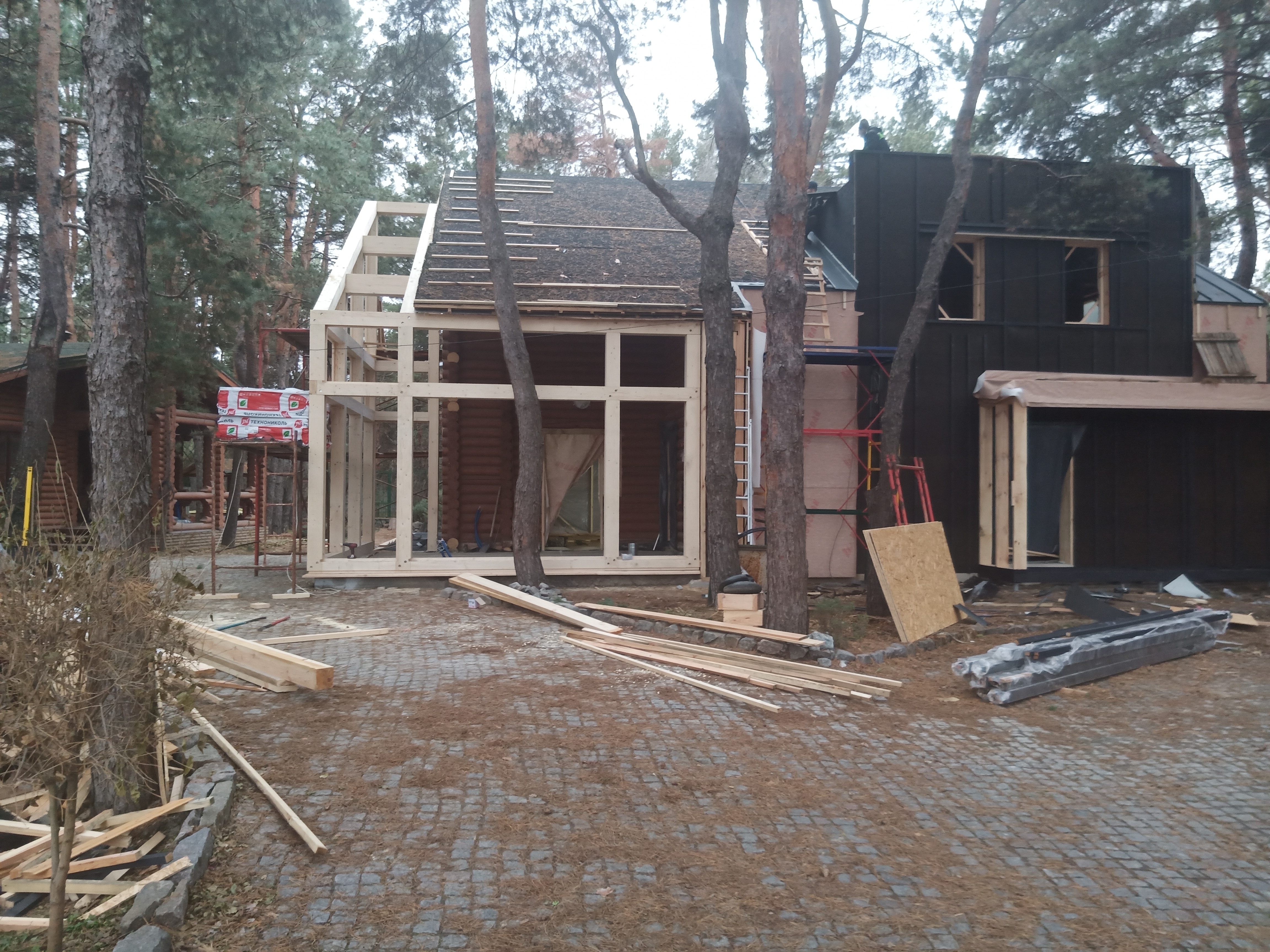

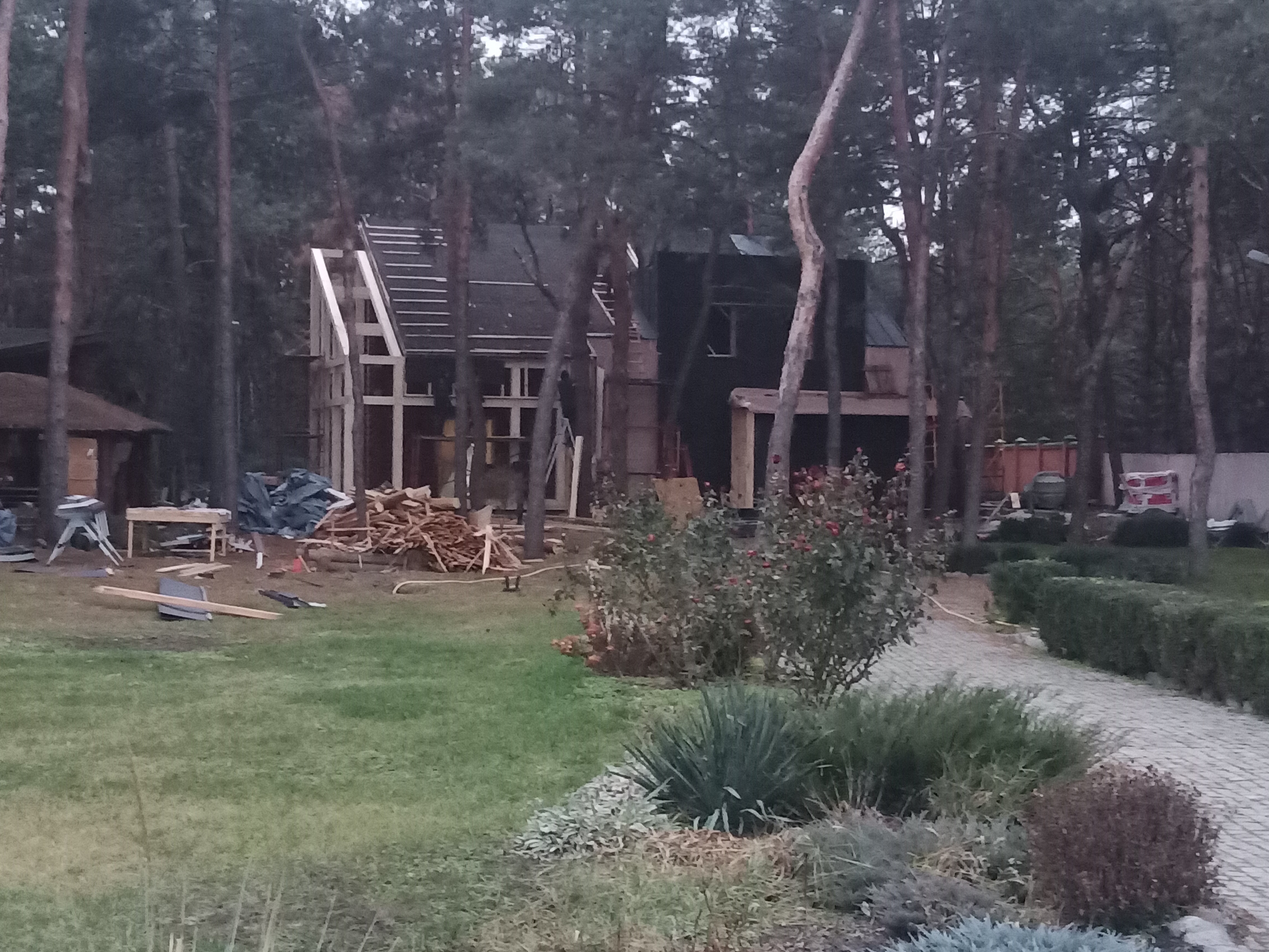

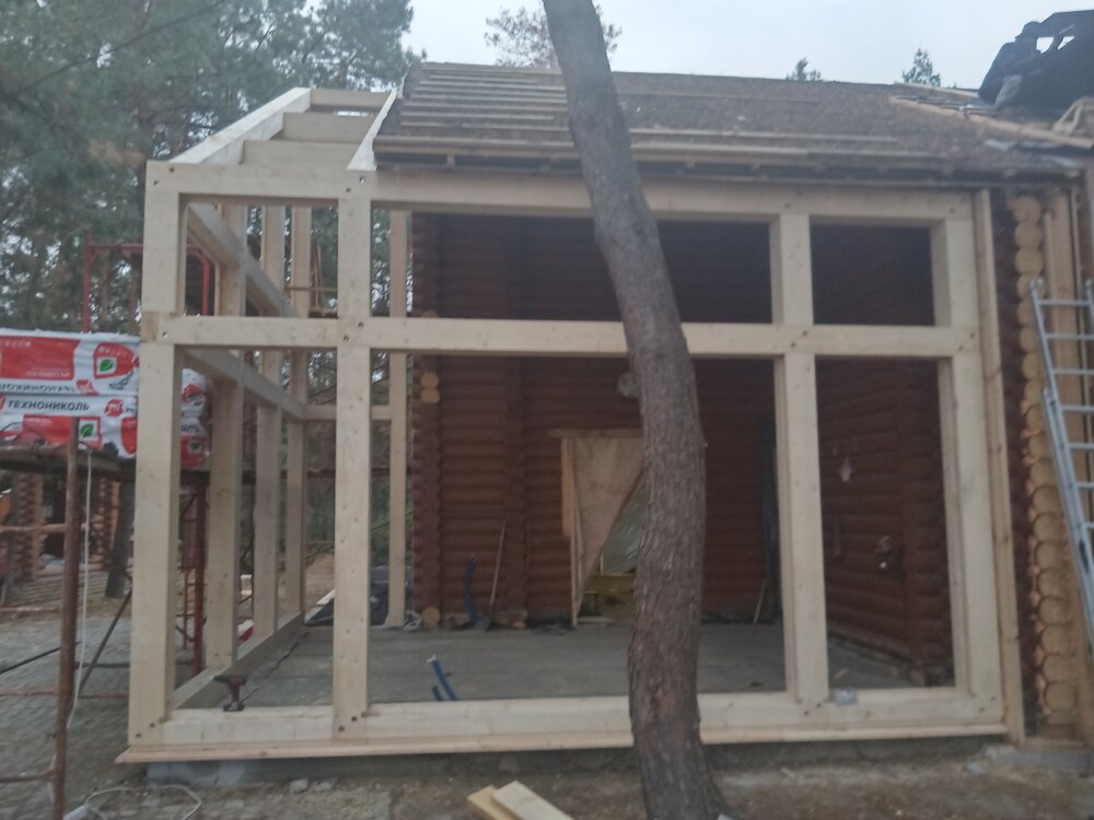

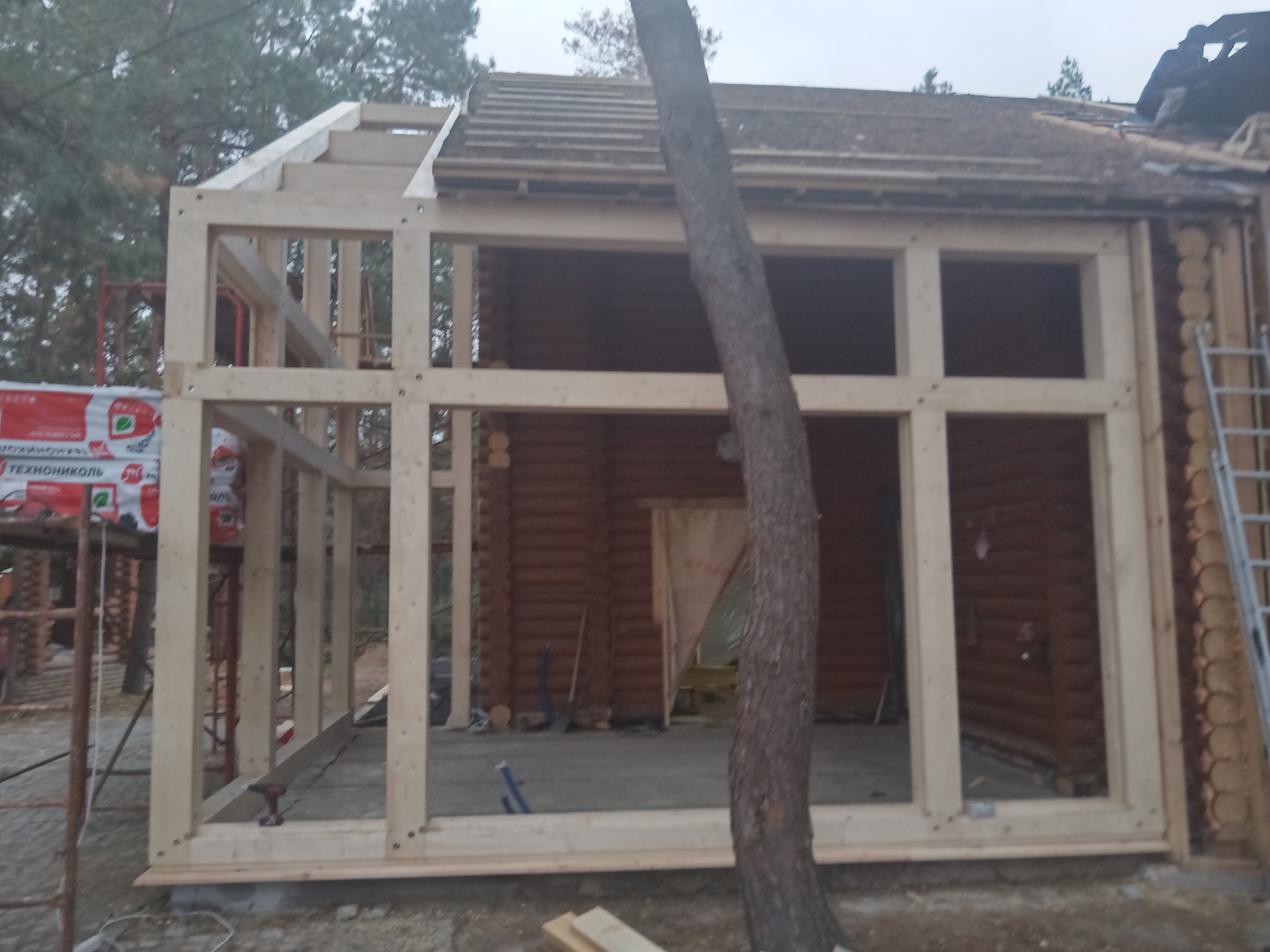

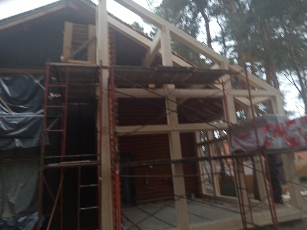

Іде продовження реконструкції будинку із бруса. Добудова.
Евгений, в данный момент к Вам могут обратиться по постройке каркасного дома?
На данний час тільки консультую. Даю безкоштовну консультацію і рекомендації для вибору проєкта і підрядника. Звертайтесь. Ближче до весни буде розуміння по прийняттю замовлень .
Є закінчення по пристройці. Зімовий сад буде відшліфований і пофарбований.

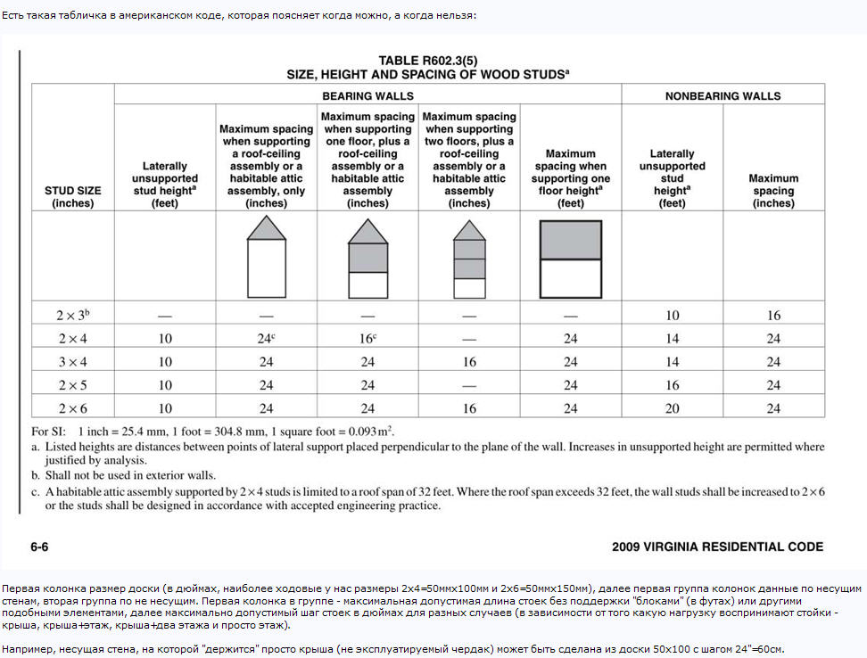

Для двухповерхового другого за 417 не може бути.
Только вот не надо делать таких безапелляционных заявлений...
Мне довелось за свою практику построить три 2-х этажных каркасных дома(один из них даже с мансардой 3-го этажа). У всех стойки 150х50мм с шагом 620мм( причем расчетным) по центрам,крыши у всех - битумная черепица(причем два из них ваапще без зашивки каркаса OSB-плитами)...
Один из них( который с мансардой 3-го этажа) обшит по стойкам (+ контррейка с ветробарьером) клееными щитами из шпунтованной доски 120х30мм, второй по той же схеме - блок-хаусом 125х35мм, третий - OSB-плитами + контррейка с ветробарьером + имитация бруса 132х20мм
Дома построены соответственно в 2003 , 2014 и 2016 годах... и до сих пор стоят , как вкопанные...:)
Змінено користувачем lastandr
Згоден , працює і по програмах які зараз використовуються Ви будете мати такий самий результат. Але , якщо прийти до першоджерела американської технології, то получемо результат 40,6. На наших теренах 41,7.
При зменшенні січення на 10мм, збільшується кількість стоєк на 20 процентів, а для кроку в 41,7 потрібне збільшення на 33 процента, різниця в надійності. 13 процентів ,це гроші. І якщо раніше я казав що немає за що переплачувати ,маючі на увазі січення. То про надійність,яка в здороженні на 13 процентів ,на кількості несучих елементів не повинно виникати питань.

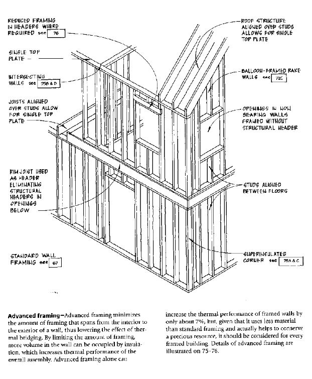

З кроком стойок трохи прояснив . Стикнувся з таким утеплювачем ,як Стейко. Його розмір 58 см. Бажаний розмір між елементами 56-56,5 см. Практично немає стискання. Зовсім незрозуміло чому такий розмір. Там є плитна зашивка від цієї фірми і вона шип паз . Але вона не несуча. Що буде несучим елементом не зрозуміло. Але зараз про стіни .

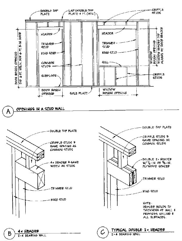

В стіні є стойки і обв'язки. Це ті штуки ,які з верху і низу стіни, до них прибиваються стойки. Розмір ( товщина)цих штук ,практично , завжди така сама ,як і стойок. А ширина повинна бути такою самою ,як і стойка. Приклад : стойка 150*42 ,то і обв'язки робляться з того самого бруса 150*42. Це спрощує життя. Бувають випадки , якщо стіна довга і до неї не приходять бокові стіни ,яки працюють як ребро жорсткості, тоді за рахунок збільшення кількості верхніх обв'язок можна зробити міцніше верхню частину стіни. В моїй практиці били 4 слої верхньої обв'язки. Під распорний дах , з довжиною опорної стіни 8м.
По стінових обв'язках практично все. Можемо переходити до роскосів і плитної зашивки.
Роскоси. Стіновий елемент ,який проходить від верхньої обв'язки ,через стойки до нижньої. Кут нахилу такого елемента от 30 до 50 град. Ідеально 45. Але часто так неможливо зробити. Обов'язково повинен бути врізаний в кожну стійку ,яка на його шляху. Розташування від кутів ,верхнього чи нижнього не має значення.
З чого робити роскоси? Для січення стіни в100 мм підходе 25*100 чи 25*150. Більше не треба , бо буде врізана велика частина стойки. Для стіни із 150 бруса можна використовувати і 25*150, і 40*100, чи 40*150. Більше чим 40*150 роскоси влаштовувати немає потреби.
Роскоси можуть бути як врізаними ,так і накладними. Але накладні роскоси підходе лише для невеликих будівель з вентельованими фасадами.
Врізаний роскос складна штука . Паз в стійках , під роскос ,повинен бути ідеально підігнаний під розміри роскоса. Він працює не тільки на цвяхах але і в затиснені. Дуже гарно видно професійність працівників по такому елементу. Обов'язково , прибитий двома цвяхами до стоєк.
І ще раз нагадую , що правильний роскос повинен іти від верхньої обв'язки ,до нижньої . Максимально перехватуючий кількість стоєк. І обов'язково врізаний в них. І так само прибитий. Тоді це надійний елемент стіни.
Зараз важається ,що роскоси вже віджитий варіант. Але для тих ,хто не хоче використовувати плитну зашивку ,чи хоче зменшити витрати - роскоси гарний варіант. При правильному виконанні.

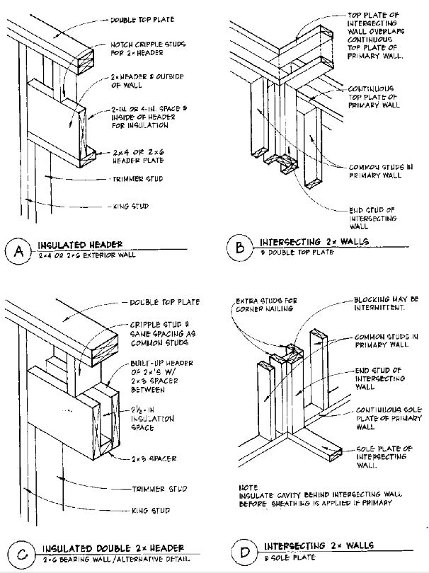

В структуру стіни крім самих стойок , входять нижня та верхня обв'язка , кутові ,та стінові з'єднання , віконні прийоми , дверні пройоми і рігеля в них, блочки.
Обв'язки я вже згадував, це дві балки до яких кріпляться стойки з верху і низу. Виконуються із того ж бруса ,що і стойки. Об'єднують всі вертикальні елементи стіни , також зв'язуються чи роскосами ,чи плитною зашивкою. При виборі обвязочного бруса треба користуватись одним правилом, він повинен бути рівний і без пропеллірів . Теж саме стосується крайніх стойок в стіні. Цім ви спрощуєте собі життя при монтажі стін.

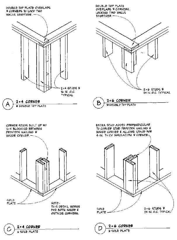

Кутові та стінові з'єднання виконуються із стойок г- образно. Служать для гарного кріплення між кутовими стінами ,також підсилюють кути, чи простінками ,які приходять до стіни. Інколи кріплення до стіни виконується драбинкою між двух стоєк набиваються блочки ( кусочки бруса по розміру) широкою стороною до простінка.
Дверні та віконні отвори . Виконуються із спарених стойок , одна із них стандартної висоти ,а друга має висоту дверного отвору. Якщо двері великі по ширині і з гори на них велике навантаження , то с кожної сторони краще поставити по дві стойки висоти дверного отвору, с кожної сторони. На другу опірається рігель. Віконні отвори мають таку ж саму конструкцію ,як і дверні , але ще мають підвіконня. Так само зверху стоїть рігель , і так само все залежить від пройому.На великі вікна ставиться по дві підрігельні стойки ( всього три ,одна стандартна і дві підрігельні) с кожної сторони. Підвіконня має розмір віконного отвору і опірається на підвіконні стойки. Бувають креслення коли підвіконня врізають в підрігельні стойки. Це ускладнює процес. І ,на мою думку, не дуже вдалий вузол.
Блочки. Цікава річ і виконує багато функцій. Перша функція ,це посилення конструкції стіни . Вони б'ються по всій довжині стіни , приблизно на середені стіни. Зменшують варіант згинання стойки від навантаження. Частіше встановлюються для такої функції при висоті стіни вище 2,8м. Наступна функція - це міжрядне кріплення чи зовнішнього плитного матеріала чи внутрішнього плитного матеріалу ,якщо він кріпиться прямо до стоєк. Для ОСБ з зовнішньої сторони на висоті 1250мм, для гіпса з внутрішньої на 1200мм по центру блочка. Ще існує думка ,що ці блочки викоростовуються як додатковий утримувач для утеплювача. Але це не пряма дія цього елемента. А ще, і дуже важлива функція такого блочка , і в Америці він так і називається Фаерстоп, зупинка вогню за рахунок зниження тяги між стійками і локалізації вогню в закритому сегменті стіни. Маленька дощичка, а скільки користі.
Ну і основне: Рігель. Це є сама велика відмінність між американською і скандинавською системами каркаса. Скандинавський вже описував , а американський розберем докладніше.

Женя, молодчина. Поднимаешь уровень информированности.:flag1:
Когда-то кто-то разместил на форуме. Полезная табличка.
И как говориться, лучше один раз увидеть, чем 10 раз услышать (прочитать)

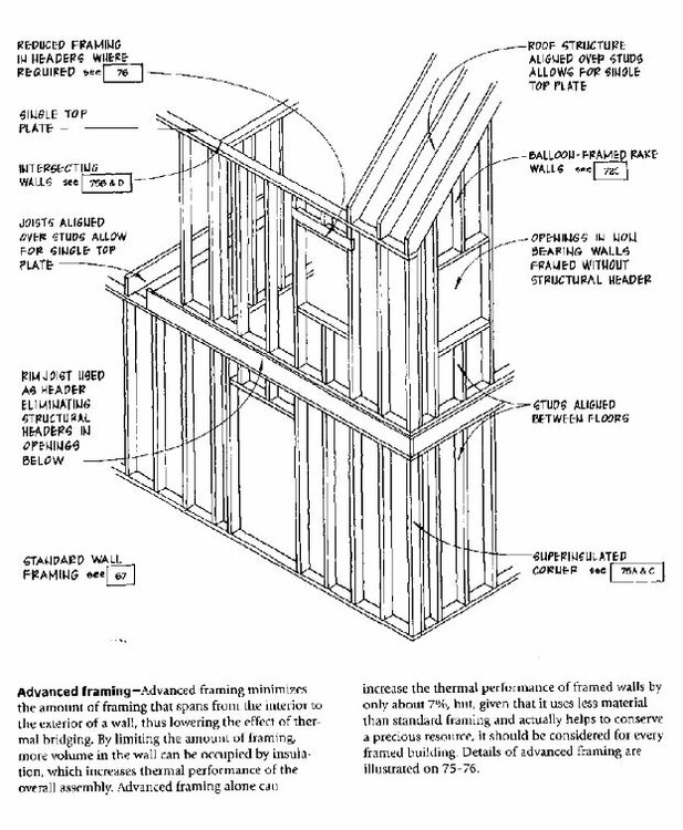

Дякую. Веду невеличкий монолог. Монолог про каркасні будинки і мої почуття . Картинку ,яку ти виклав, я знаю. По цій книжці мій вчитель і навчав мене. Ще й на практиці одночасно. Ще зберіглося фото цієї книги. А в дійсності всі вузли можна побачити в моїй темі чи на ФБ СКТД каркасные дома.
Рігель.
Самий простий рігель , це збиті до купи три дошки і поставлені вертикально. Він надійний , тримає навантаження. І передає його на основу , через підрігельні стойки. Одне зауваження , що потрібен разраховоної висоти. Частіше всього він 150 , для дверних внутрішніх пройомів хватає 100. Але для великих віконних отворів іноді потрібен і більший і підсилений. Ще багато років тому , ми прийняли рішення ,що всі зовнішні і внутрішні несучі рігеля ставимо із зтроєної 200 дошки. На 100 стінку ( внутрішні перегородки ,несучі) із здвоенної . І одного разу це допомогло спасти великий проект. Ми будували будинок для програми Время строить, і в процесі помінялась завдання по підлозі. Треба було підняти підлогу на 5 см. Все вперлось в двірні пройоми Можна підрізати внутрішні рігеля чи ні? Вони всі несучі. Нас на об'єкті немає , все вже зашито і закінчені оздоблювальні роботи . Созвон з конструктором( дуже грамотною людиною) ,він дає підтвердження ,що там повинні
були стояти 150 зтроєні . І я даю добро на підрізку. Бо сам в процесі змінив їх на 200. Запас зайвим не буває. Така історія простого рігеля.
Наступний простий рігель - це простий підсилений. Зараз модне панарамне скління, воно потребує великих отворів. І для цього можна використовувати потрійну балку підсилену фанерою, в гіршому випадку ОСБ. Така балка виготовляється з деревини не меньше чем 250 мм січенням. З трьох цілих дощок і вкладок з фанери чи ОСБ максимальної довжини (250см)з рознесеними стиками . Проклеених і збитих цвяхами. Можливе перекриття пройомів до 4 м. Далі вже металеві рігеля. Такі самі регіля можна використовувати і пройомах в внутрішніх стінах.
Далі йде рігель п- образний. Це коли дві дошки з проміжком і знизу до них на ширину стіни прибитий брус . В середину між вертикальними брусами вставляється утеплювач . Вони називаються теплозберигаючими. Всіх турбує місток холоду в класичному тройному рігелі із дерева. Але нікого не цікавить міцність такого елемента. З нашим конструктором і його програмним забезпеченням ми побили багато горщіків. Програма видає такий рігель. Але з часом ми прийшли до висновку ,що надійність конструкції набагато краще малого енергозбереження.
Ще один рігель - це три вертикальних бруса меньшого січення і один горизонтальний знизу. Приклад: 3 * 150*40 і нижній,горизонтальний 150*40 проти класичного 3*200*40 . Програма видає практично однакові параметри. Але є одне але. Брус повинен бути гарної якості . Бо нижній брус має додаткове навантаження на прогиб і розрив. Із-за цього в мене в любімчиках ходе стандартний тройний рігель.
Ще один варіант із дерева - це клеені балки. Але матеріал специфічний , під замовлення і прорахований по січненню. Приклад: на пролет 5 метрів потрібна клеена балка січенням 150*300 .
І на останнє про диковінку на нашому ринку. ЛВЛ . Були спроби завести в Україну цей матеріал. Він з'являвся ,але не користувався попитом із-за дорожнечі. Чудова 13 м фанера . Висотою 1 м і товщиною 40 мм. Із неї виготовляються несучі балки і рігеля з дуже високими показниками. На прогиб може конкурувати з металевим балками. При зрошуванні по товщині ,має колосальні можливості. Але ця тема для нашого ринку померла. В кацапії є кілька заводів по виробництву ЛВЛ.В свій час звертались до Одек ,з пропозицією виготовлять такий матеріал , їм не цікаво . Отакі ріалії нашого ринку.
І ще раз на останнє про рігеля. Якщо отвір в зовнішній стіни дуже великий потрібно ставити металевий елемент. Але у нього є істотитний недолік - місток холоду. І кріплення такого елементу проблемне. Краще уникати таких елементів.
З рігелями практично все. Чекаю на зауваження. Якщо ще щось вспомню - додам.

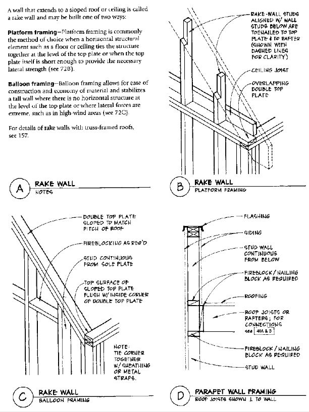

Покі розповідав про перекриття , пропустив одну річ Верхню обв'язку стін. Не забув, а пропустив. Повертаюсь. Верхня обв'язка. Це один із головних елементів несучого каркаса будинку. Вона з'єднує між собою всі стіни, надає додаткової жорсткості верхній частині стіни. Розподіляє навантаження від перекриття на стойки . Допомагає вирівняти верхню частину стіни. Це дуже важливий елемент. Я вже згадував , що даже фінська технологія трохи змінилась і почали використовувати верхню обв'язку. На довгих стінах , без проміжних примикаючих елементів, за рахунок використання більшої кількості обв'язок ,можна зробити гарне ребро жорсткості. Разом з балками перекриття і лобовою дошкою перекриття ,верхня обв'язка повністю зкріплюють поверх. Після таких процесів поверх важається завершеним. Верхній об'вязочний брус виконується із тої самої дошки ,що і верхня обв'язка стіни. Він переходе із примикаючої стіни на основну. Тим самим додатково перев'язує стіни. Дуже важливо правильно провести всі з'єднання ,а також збити всі елементи . Є думка ,що в одноповерхових будинках можна відмовитись від верхньої обв'язки. Навантаження меньші і зразу передаються на стойки.Думка хибна. Ніякі цвяхи чи саморізи не замінять цього елемента в кріпленні стін між собою і додаткового розвантаження між стойками. Бийте верхній об'вязочний брус.
