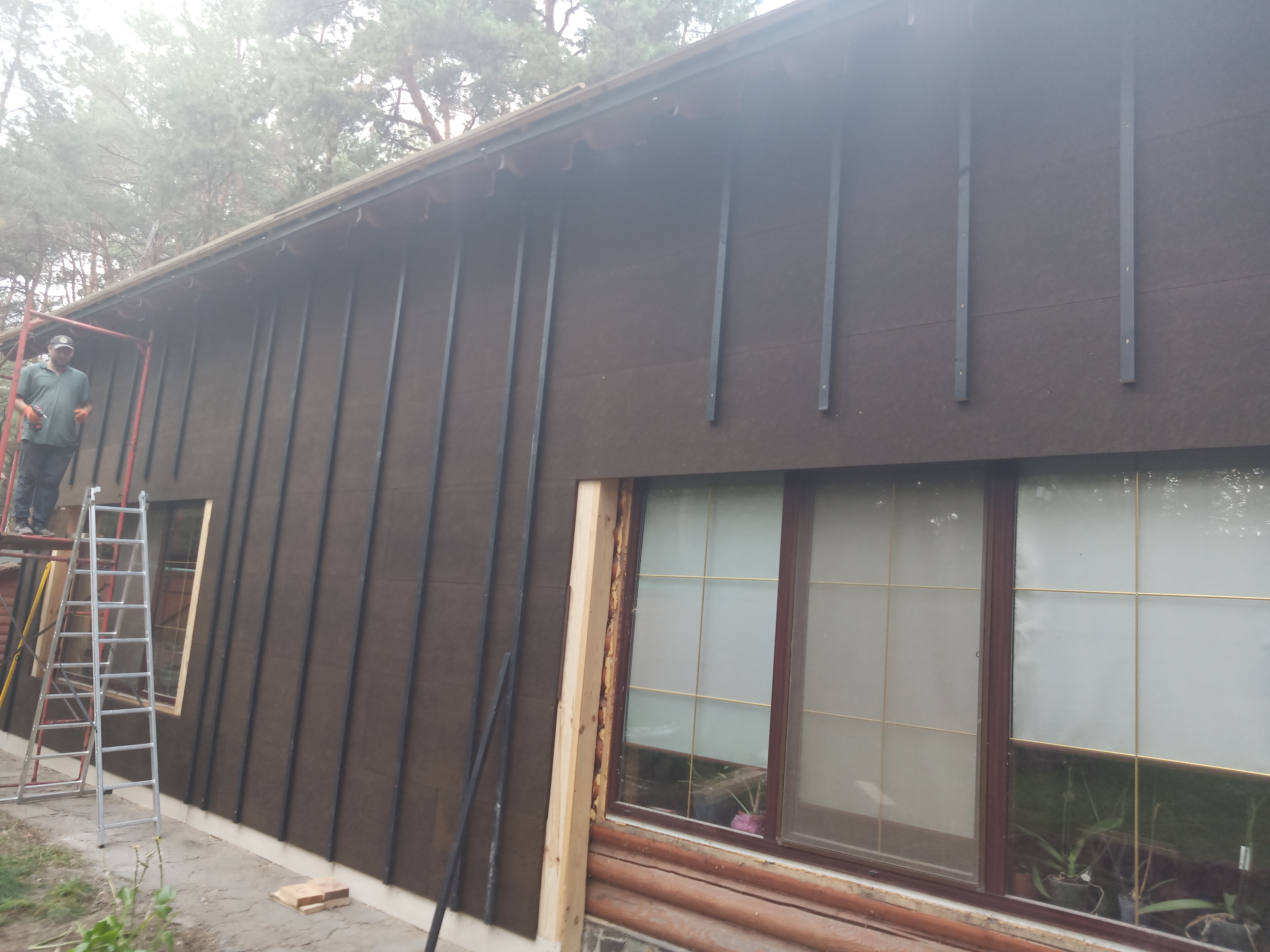

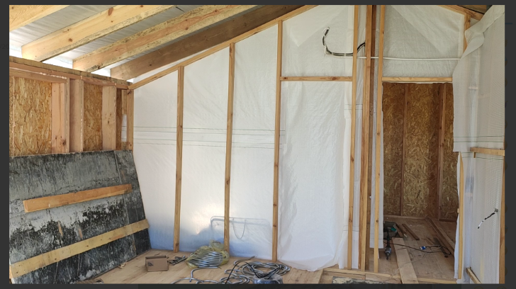

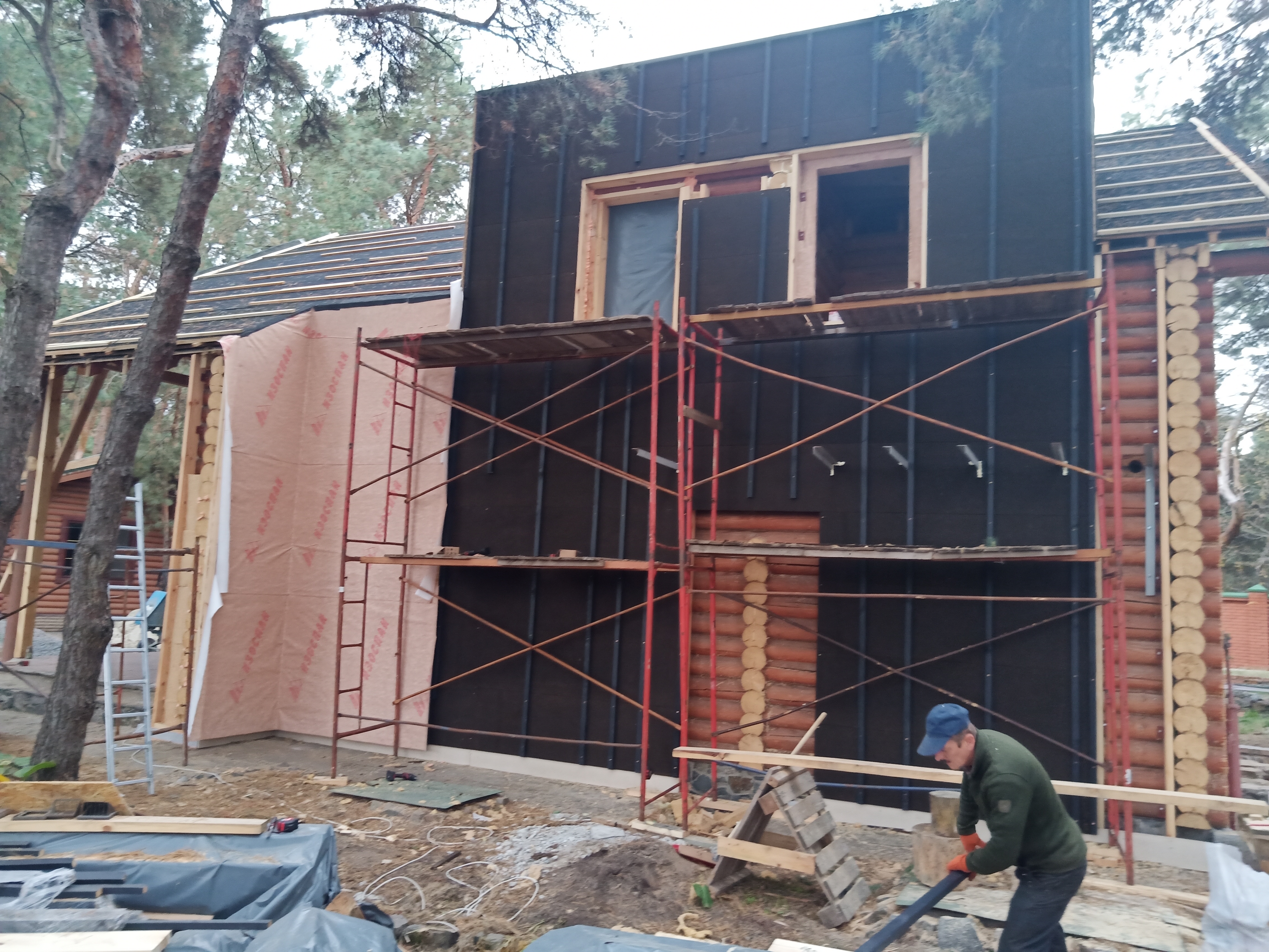

все работы и закупки комплексно осуществляет строительная компания, чеков у нас нет, а если попрошу, то могу получить и не на этот материал. А название есть только на черном, на белом, который снаружи и полностью в сан узле названий нет, но, как я понимаю и у материала по одним названием могут быть разные модификации

Мастермакс, на ней большими буквами написано. Это или ветробарьер или мембрана. Это самый дешевый производитель, у них нет продвинутых паробарьеров.
Вообще, ситуация идиотская, мембрана стоит дороже паробарьера.
Все снимать и переделывать.
Согласна, что ситуация более чем странная, этого черного Мастермакса у нас небыло на строительстве, появилось несколько кусочков именно для замены недостающей пароизоляции и частично скомбинировано с белым ветробарьером, именно тем, который снаружи, работник подтвердил это, и которого еще много.
И о том, что этот материал дороже мужу тоже сказали, поэтому он решил, что этот материал должен быть лучше, чем парозоляция :(
На данный момент муж начинает склоняться к замене материала в сан узле, очень надеюсь и остальное заменим (только бы не сглазить), там же небольшие площади остаются. А вот с серебристым скотчем беда, муж считает, что и без скотча было бы нормально только с нахлестом, а если стоители его используют, значит знают, что делают, это же не канцелярский скотч, а какой-то специальный :( Да вообще, как муж говорит, глобальные проблемы есть: подключение к дому электричества и воды, а пароизоляция - это моя блажь, которая не стоит и толики внимания, главное, что дом строится, процесс идет, а я своими мелочными придирками торможу этот процесс и отбиваю охоту строиться, а если будут в будущем проблемы, то он их и будет решать, а мокнущая минвата и гниющий от этого каркас - это моя фантазия и полный бред :shock:

Ок. Никто не в силах помешать человеку получать опыт за его же собственные деньги. Удачи.
Пароизоляция - ключевое в каркасном доме

вы не туда спешите. снимите всё, ещё не поздно и покажите каркас - есть сомнения что там все по уму.

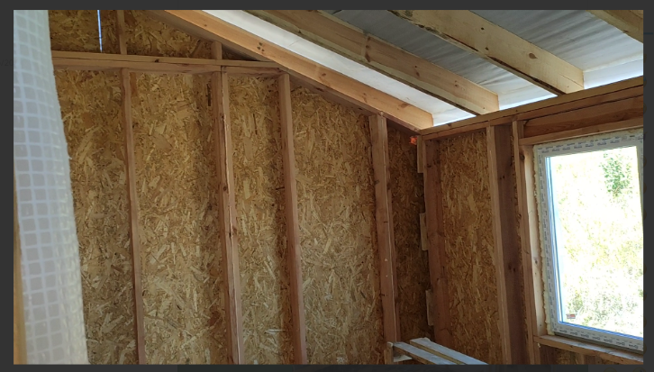

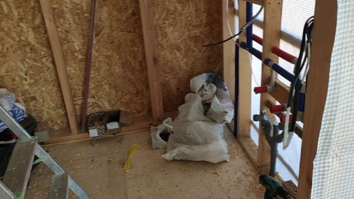

Выше просили предоставить фото с раскрытой стеной, это предыдущие фото
А обзательно нужно снимать внутренний ветробарьер? если поверх пароизоляцию положить не более герметично получится?
В смысле? А где теплоизоляция? :shock:
это предыдущие фото, снимались 2-3 недели назад, до укладки утеплителя
Конструкции сделаны с ошибками. Проконсультируйтесь у sktd (Евгений), могу с ним подъехать, если время будет.

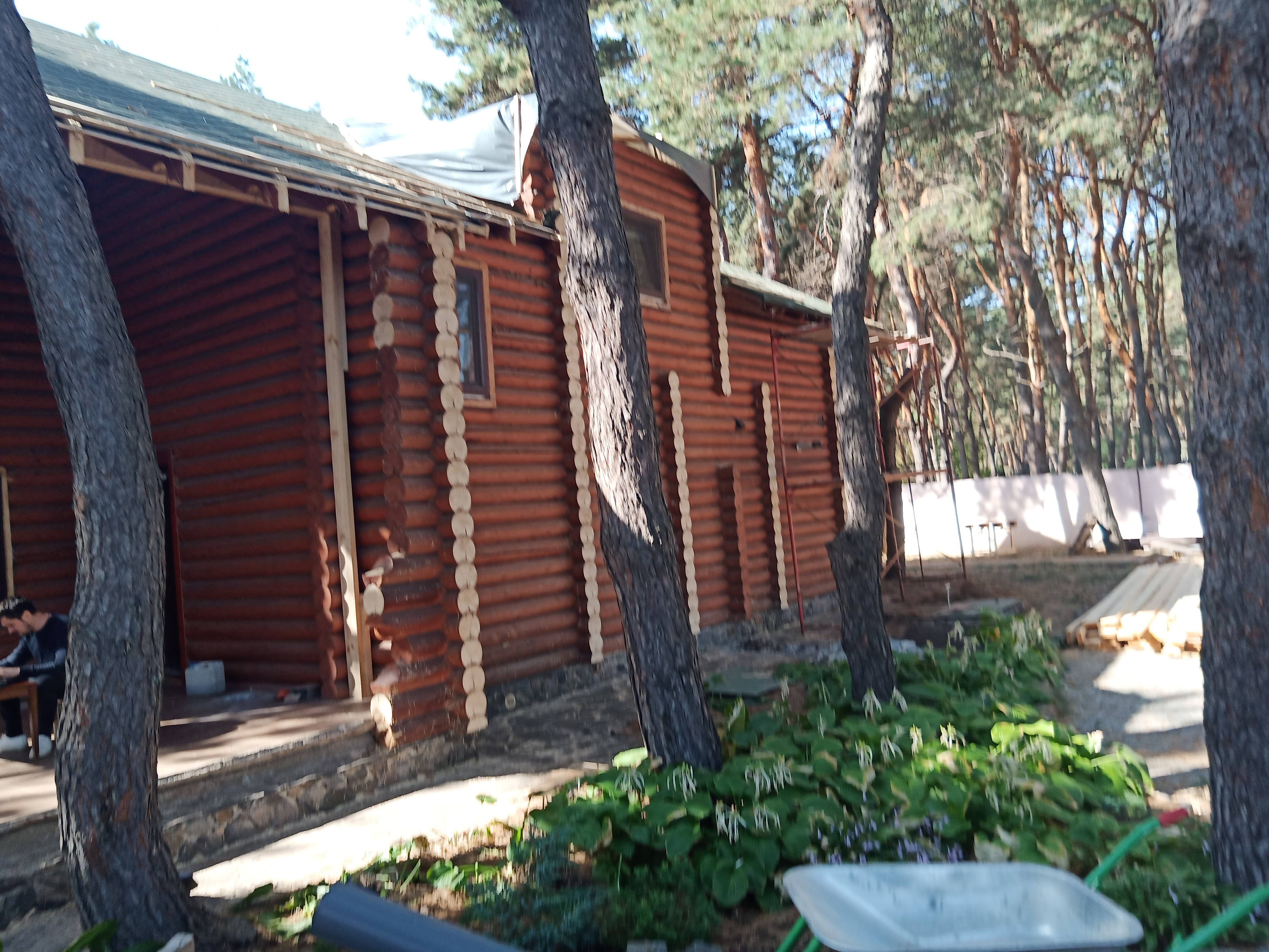

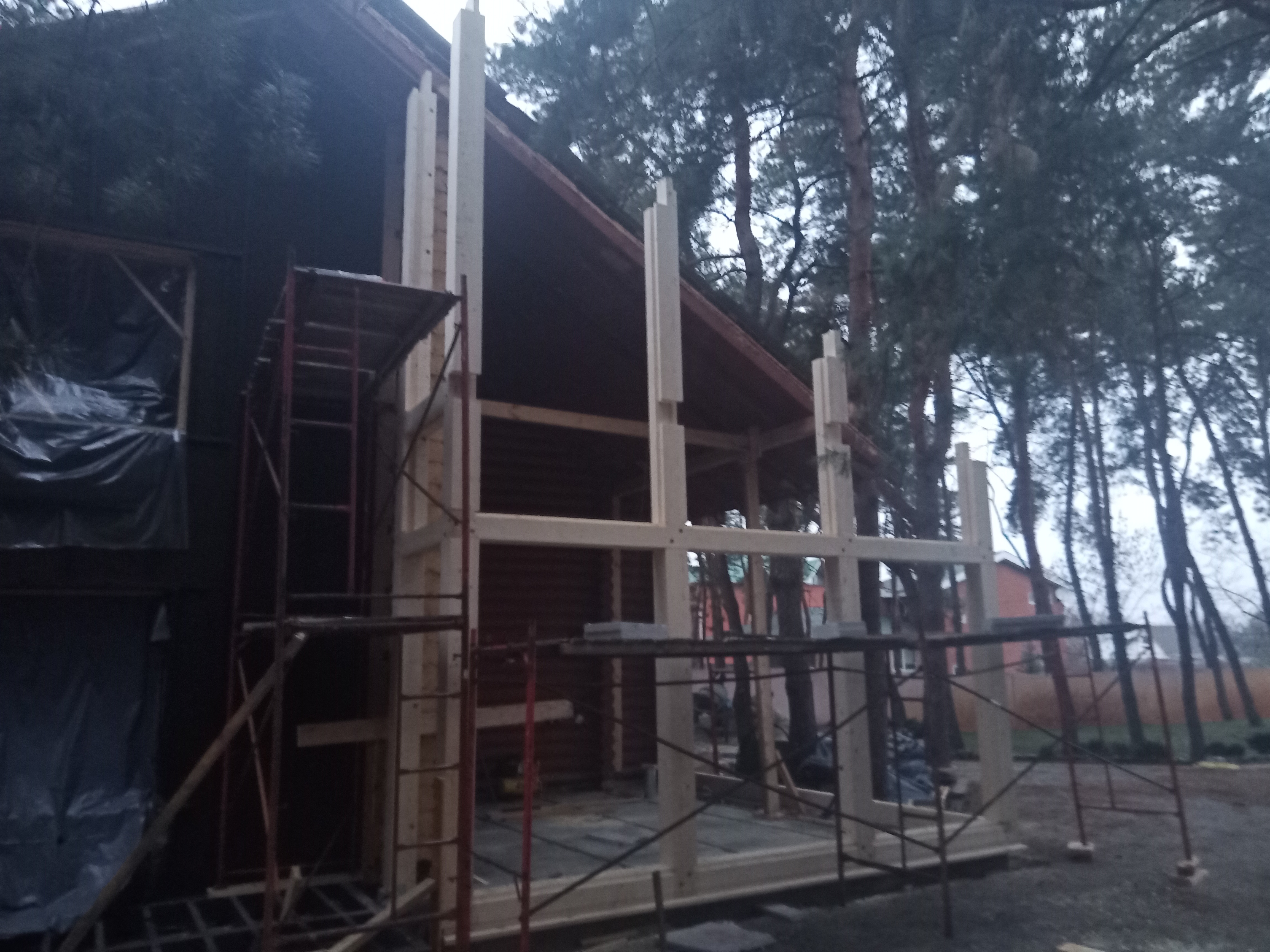

Добрий вечір. Вчора до мене звернувся читач форуму ,з проханням перевірити хід будівництва каркасного будинку. Нажаль , особисто, бути присутнім не зміг. Прийшлося давати оцінку по фото.
Чесно , боявся знову побачити якийсь жах.
Але , продивляючись фото -зрадів. Було кілька зауважень , не критичних. Чисто по процесу. І це парадувало. Потрохи , каркасне будівництво в Україні починає виходити на нормальний рівень. Великі будівельні фірми відточують свою майстерність , але і вільні майстри трохи можуть.
Я ,колись , писав , що якщо будує фірма ,то не треба вникати в технологічні процеси. Але не в нашіх реаліях. Прошла перевірка показала це.
Висновок один. Читайте , вивчайте інтернет , спілкуйтесь з людьми , викладайте свої питання на форум. І разом поборимо.

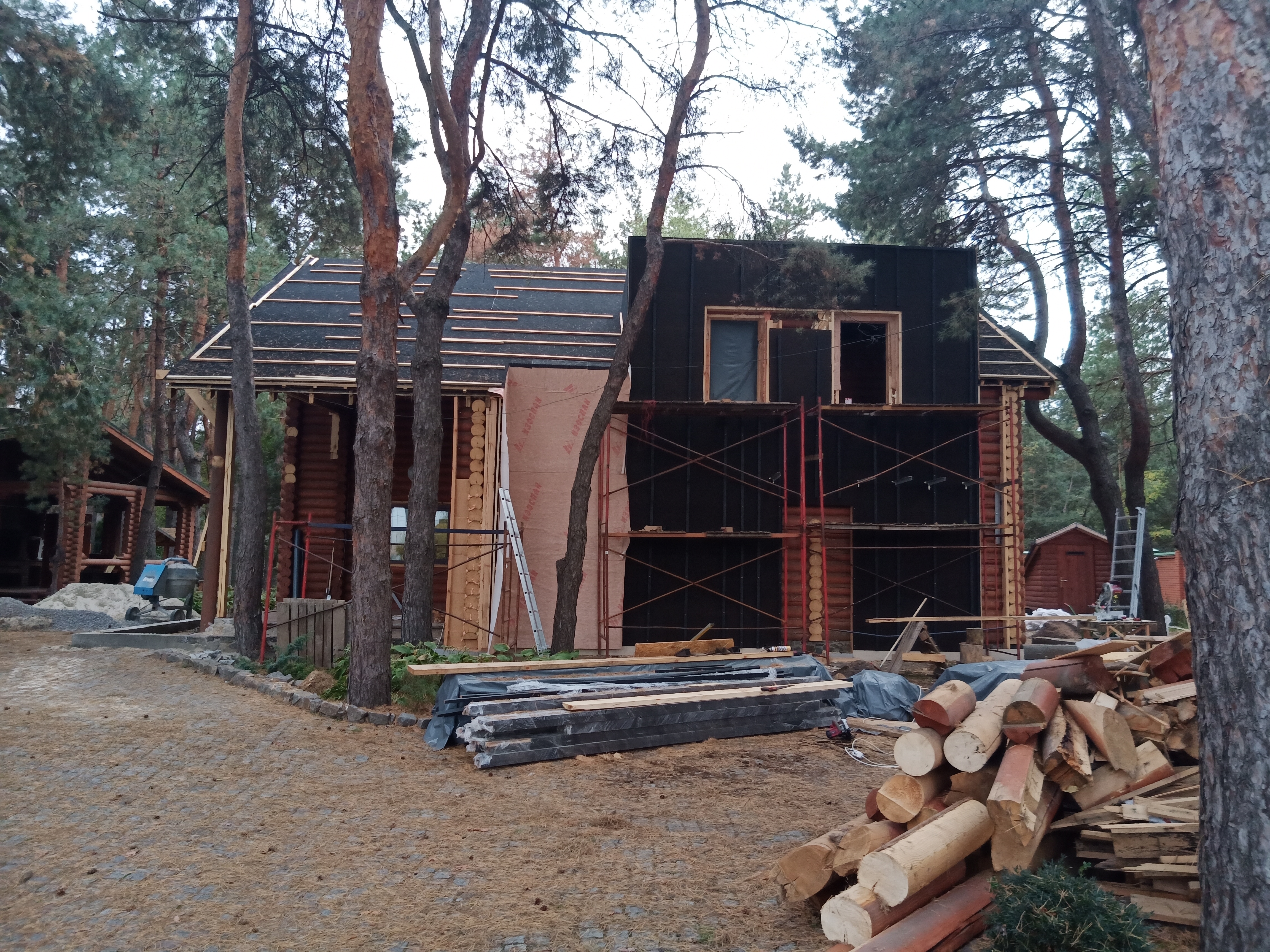

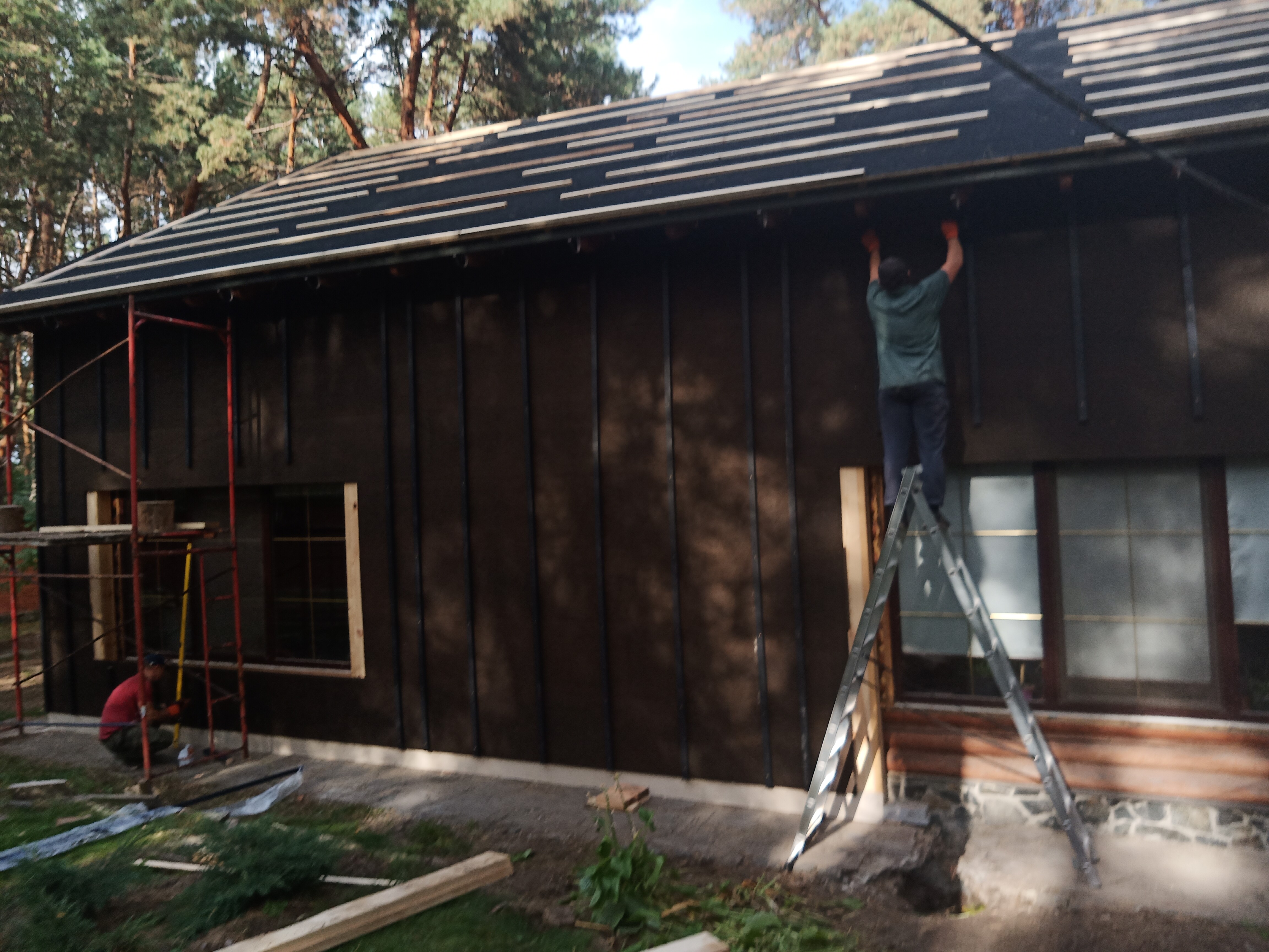

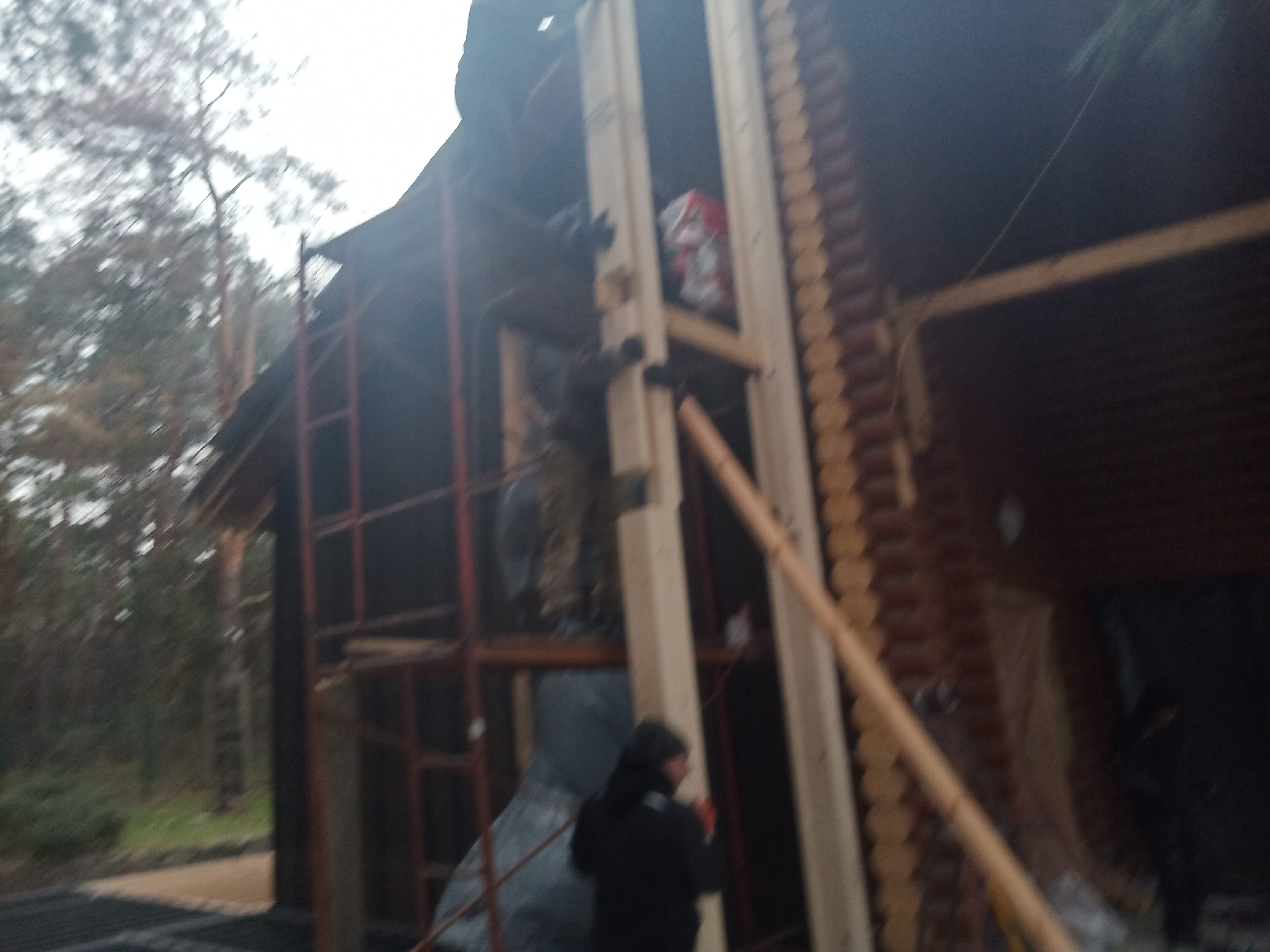

Добрий день. Продовжуються роботи по реконструкції будинку із профільованого бруса. Іде утеплення зовнішніх стін матеріалом Стейко. По даху додатково набита обрішітка і осб і покритий антіконденсатною мембраною.
