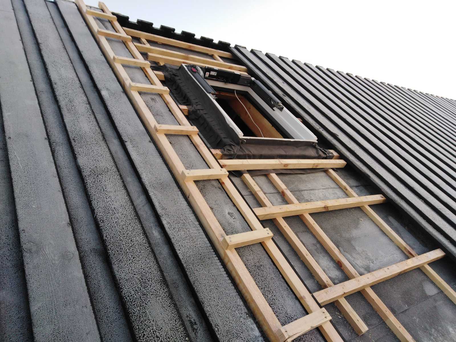

Кровля из досок? А чем оно обработано?
Там Адлер. Какой не знаю. Но ничего сверхкрутого.

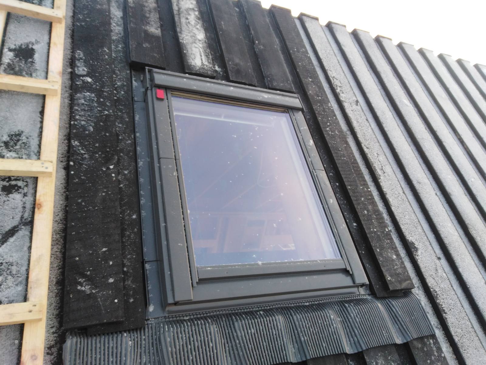

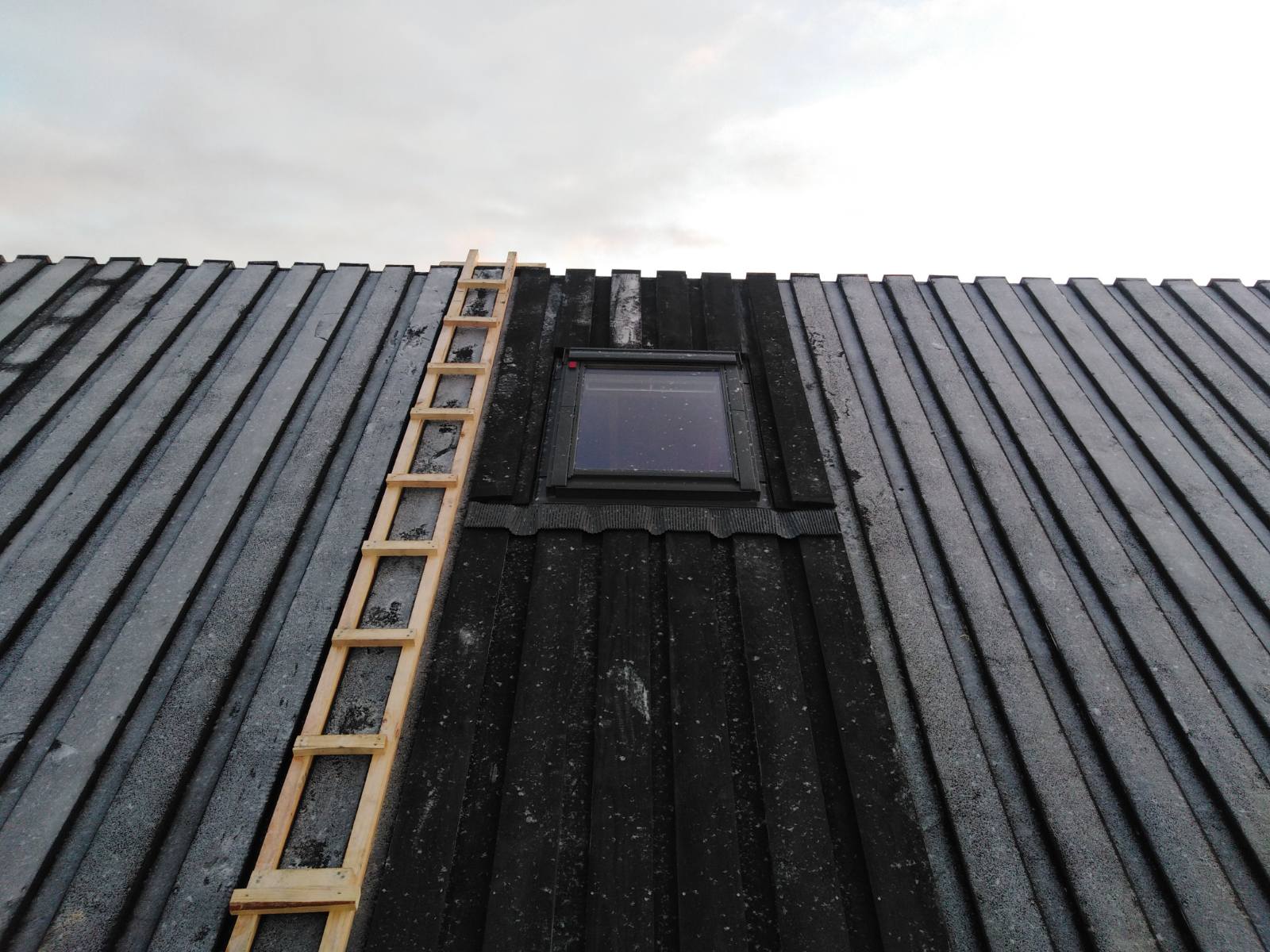

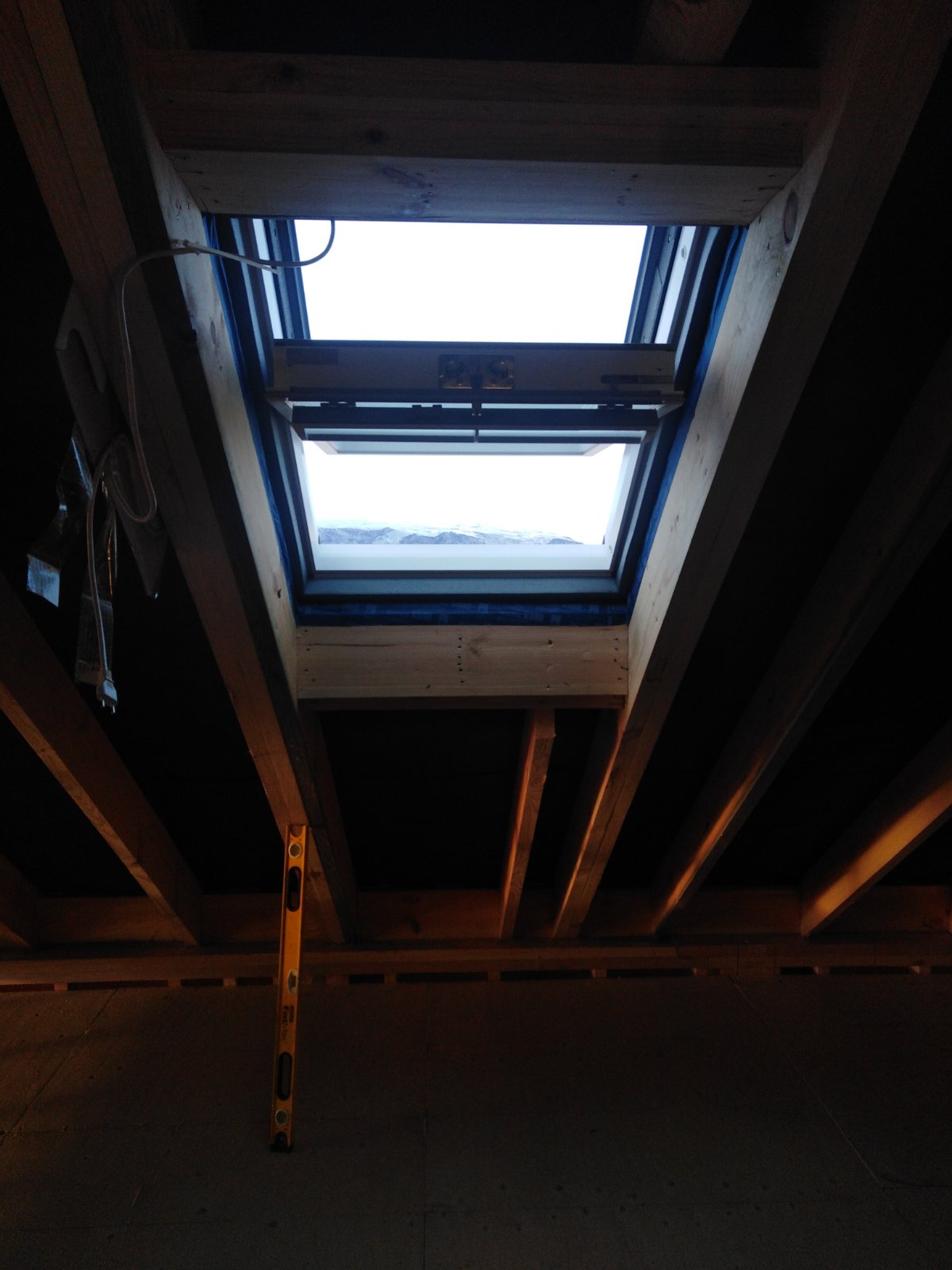

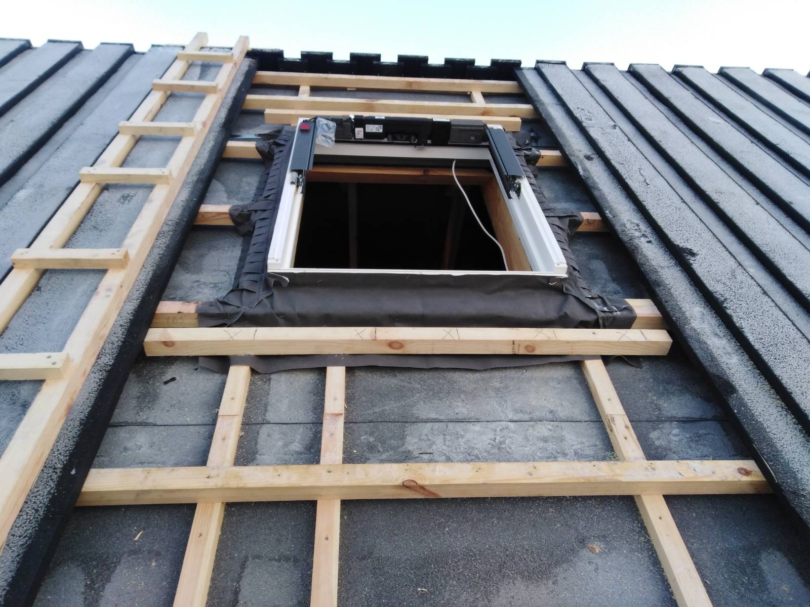

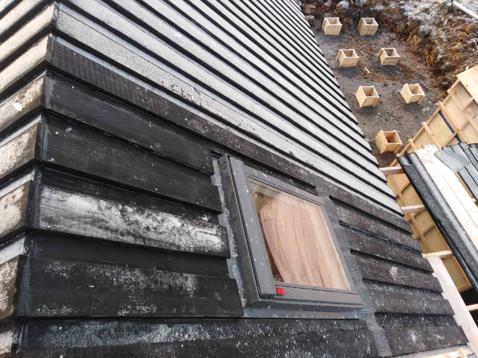

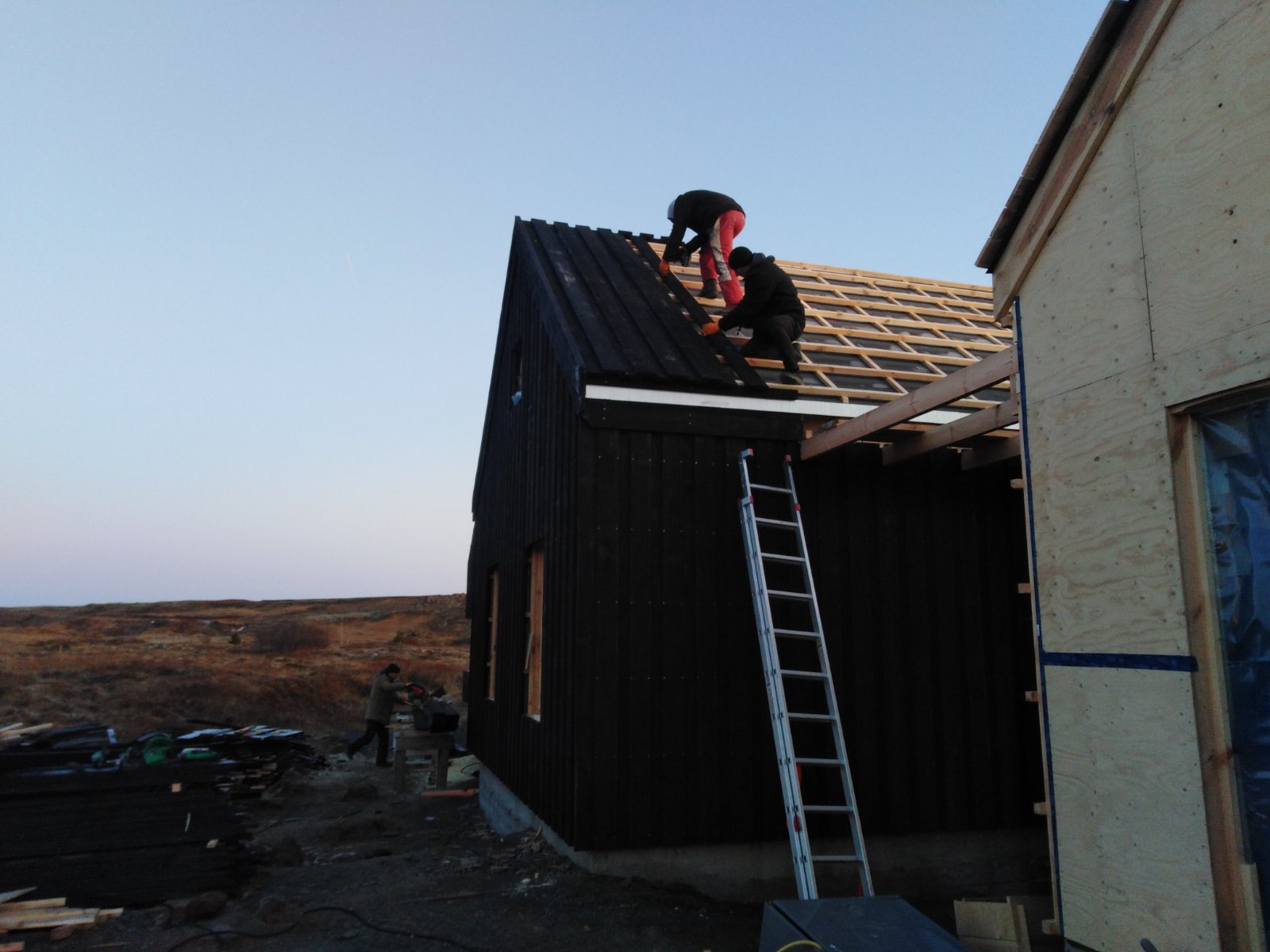

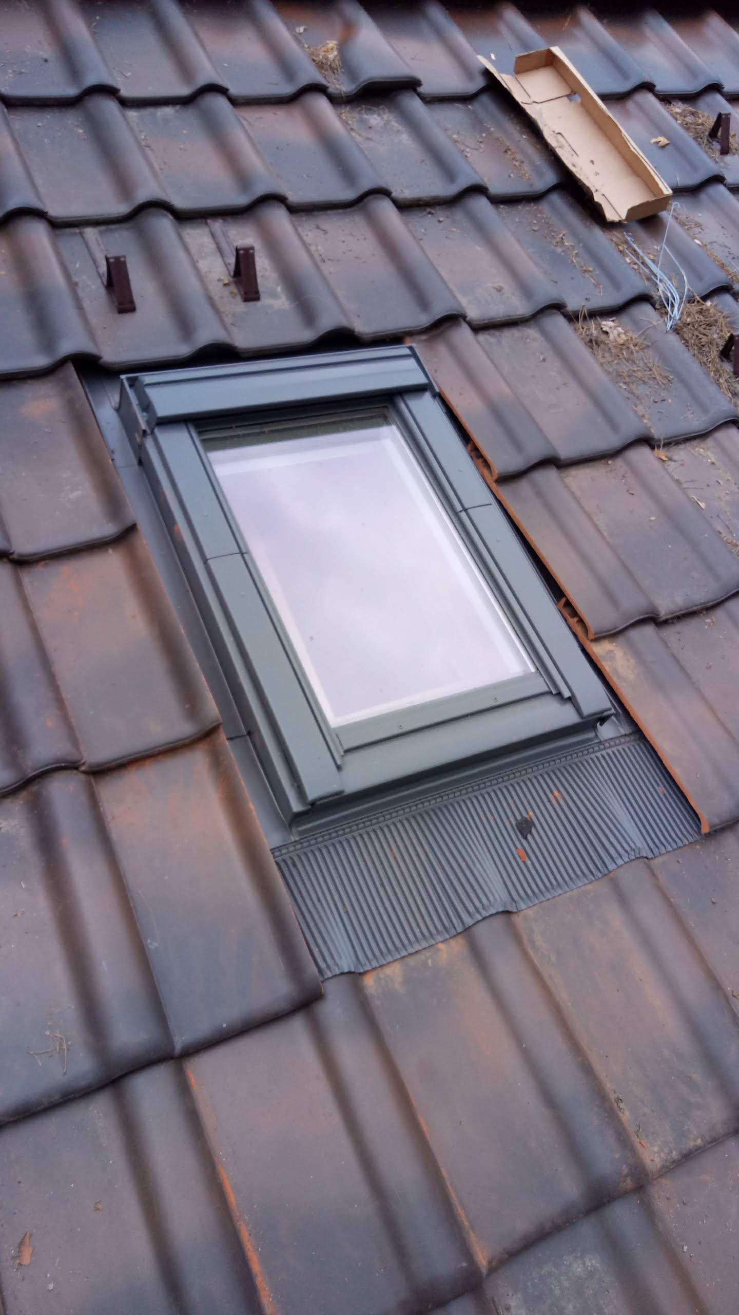

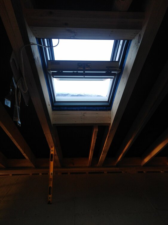

Вот такое окошко вставляеться в такую крышу. Все по местной инструкции.
IMG-bab41283a475a1e059f13c1c9b260794-V.thumb.jpg.a6c0cb7895ed48870f404cd41ded103c.jpg

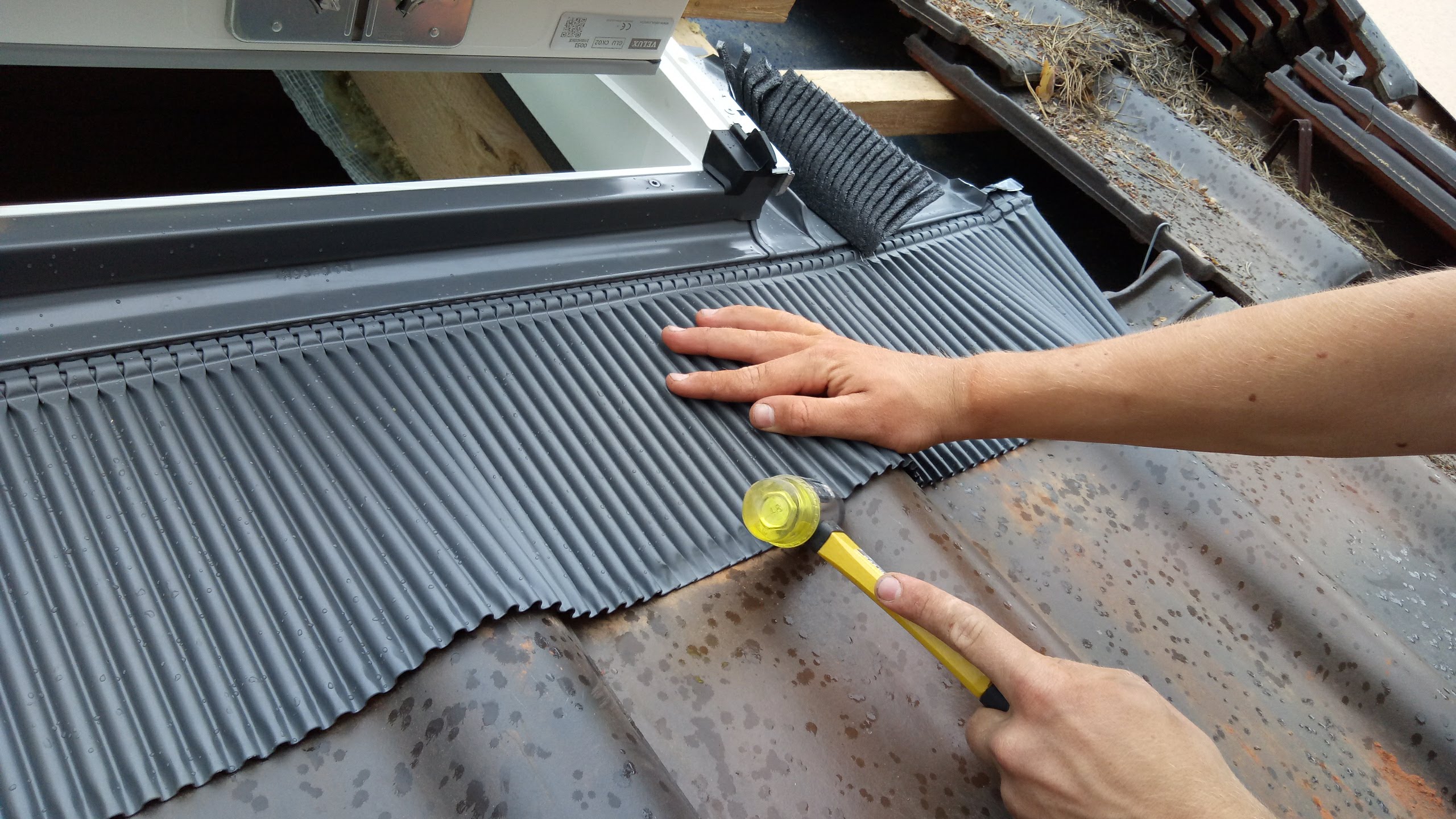

У велюкса инструкции одинаковые во всех местностях
Не дочитали вы инструкцию.
Нижний фартук нужно было молоточком подстучать край и у досок срезать верхушку под углом и заблаговременно загнуть надо было фартук
Тогда бы лёг без малейшей щели
Вы имеете ввиду как натуралка подрезаеться? Может . Но обтянулась неплохо.
Неее. Вот эта щель - это очень плохо. Может ветром подорвать.
Правильная установка оклада:
0. Подрезать кровлю под 45 градусов непосредственно под окном
1. Приложить нижний элемент оклада
2. Руками создать профиль кровли
3. Снять оклад, согнуть гибкую часть таким образом, чтобы она имела избыточное напряжение и сама по себе прижималась к кровле
4. Установить и закрепить нижнюю часть оклада
5. Молотком подстучать нижний край гибкой части оклада (создание аэродинамического края)
Тип кровли не имеет значения.
Алгоритм всегда одинаковый
Спс. Поправим. Есть одно Но в этой кровле. Она не имеет 100% герметичности . Сам кровельный материал под доской. Но поправим

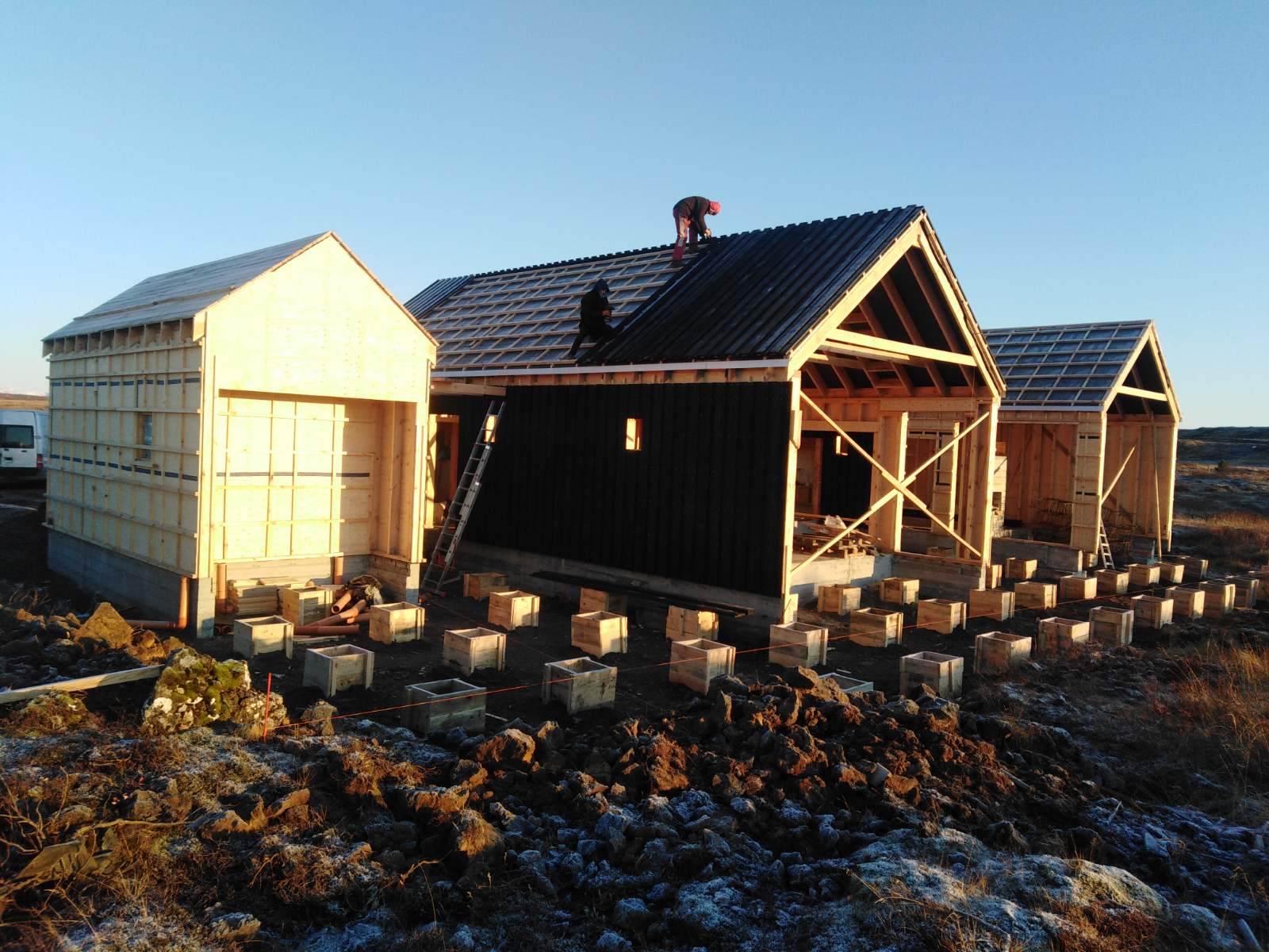

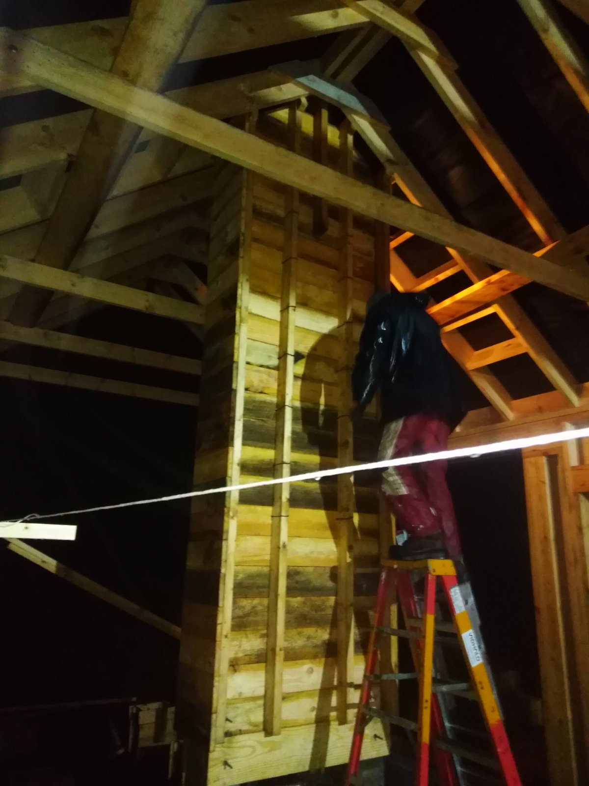

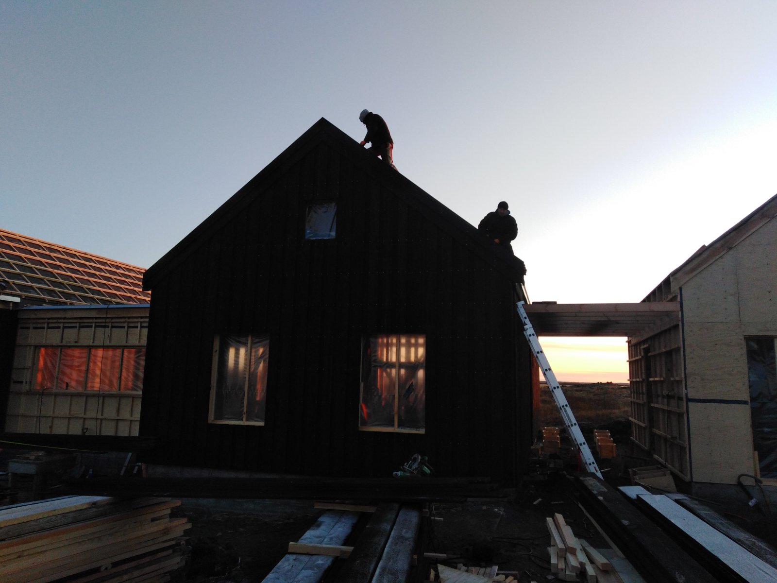

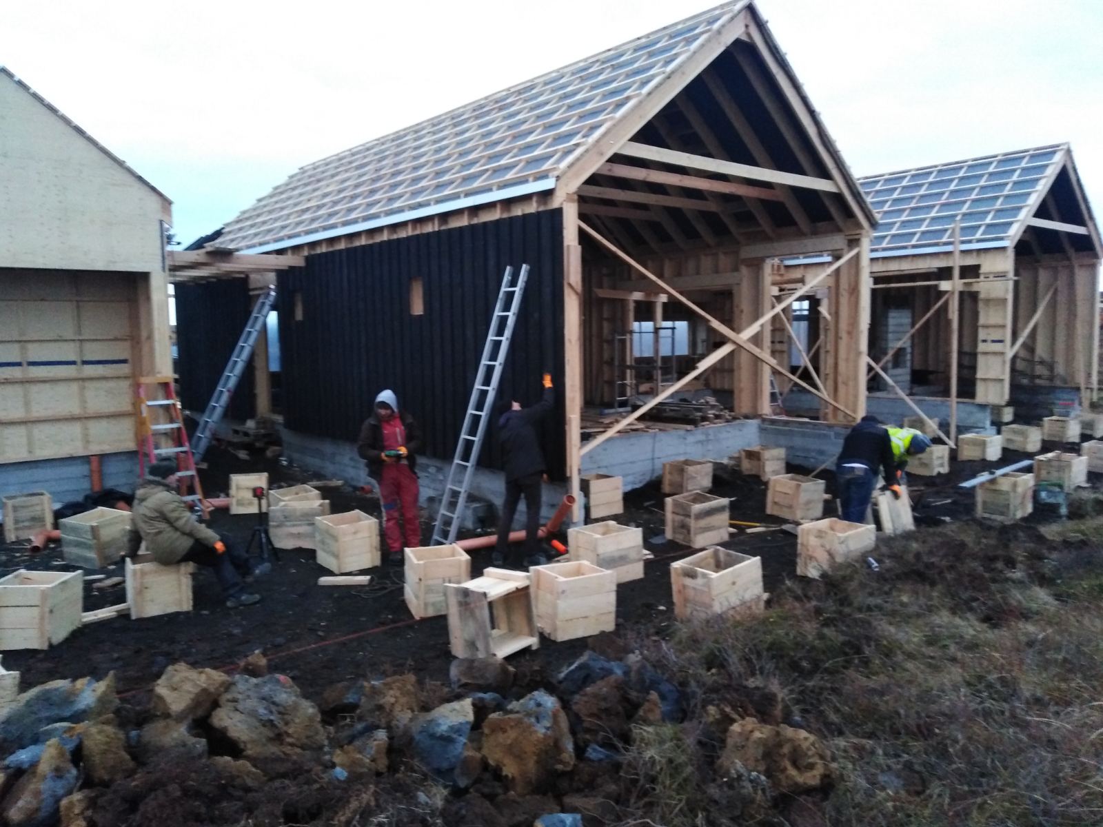

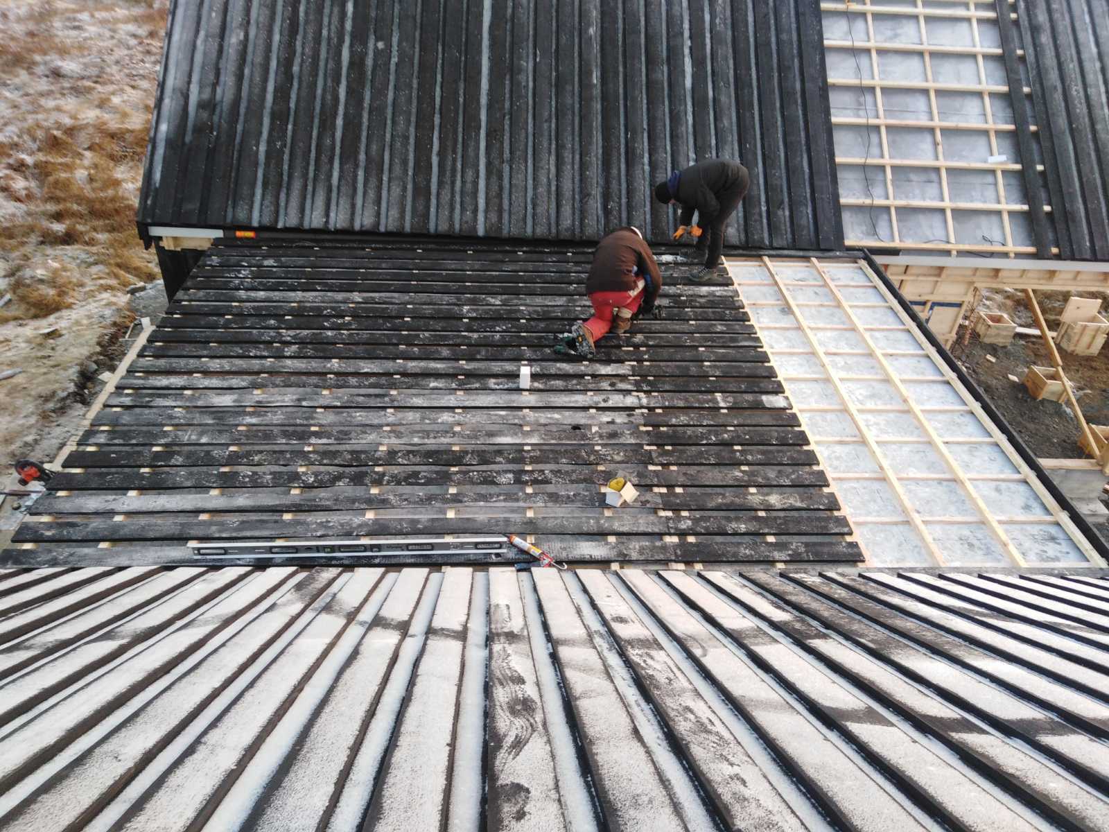

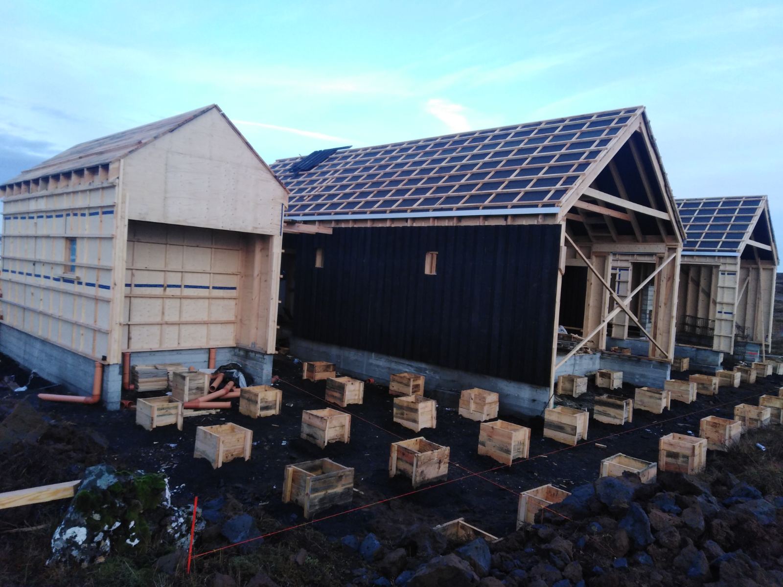

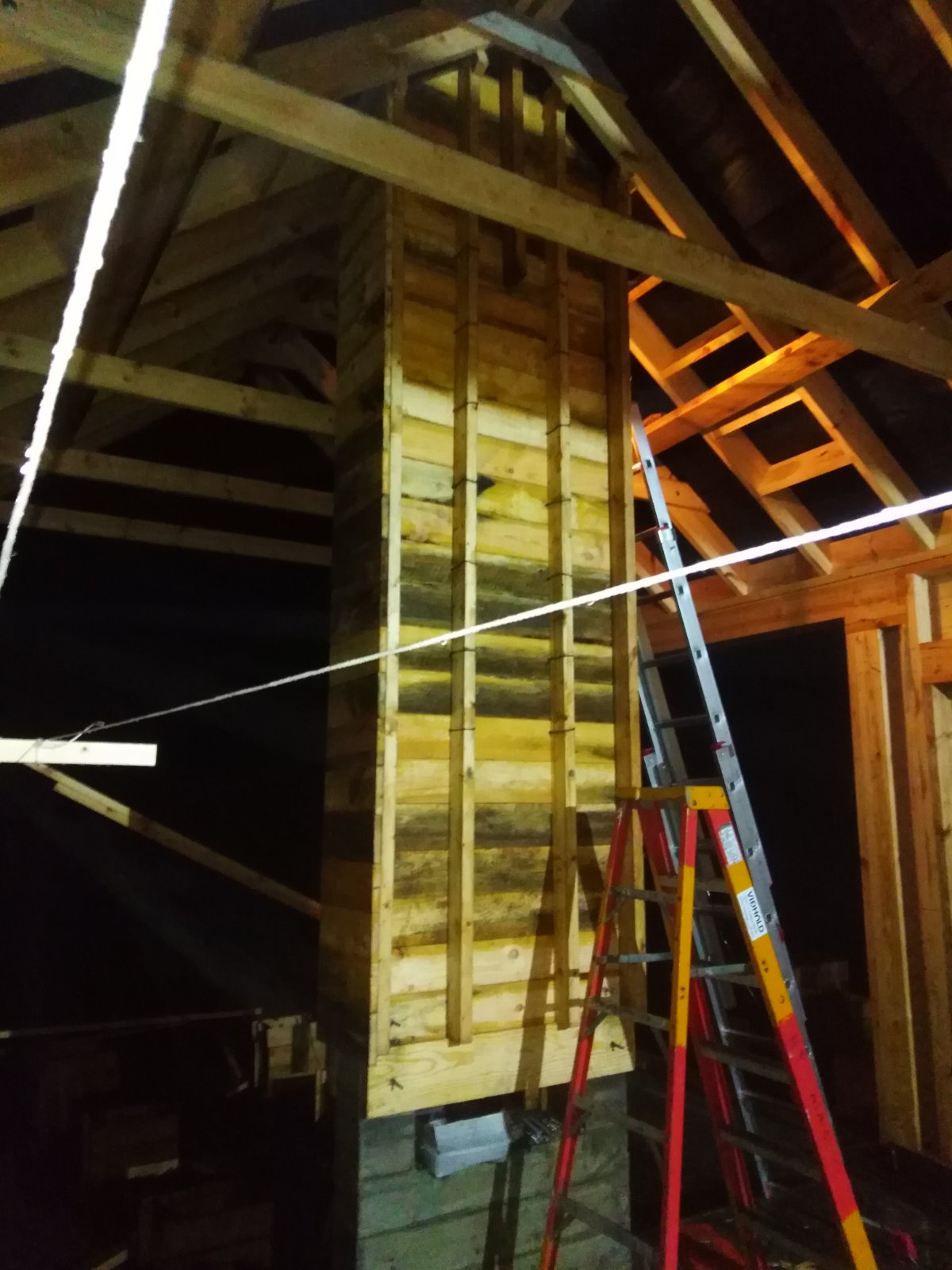

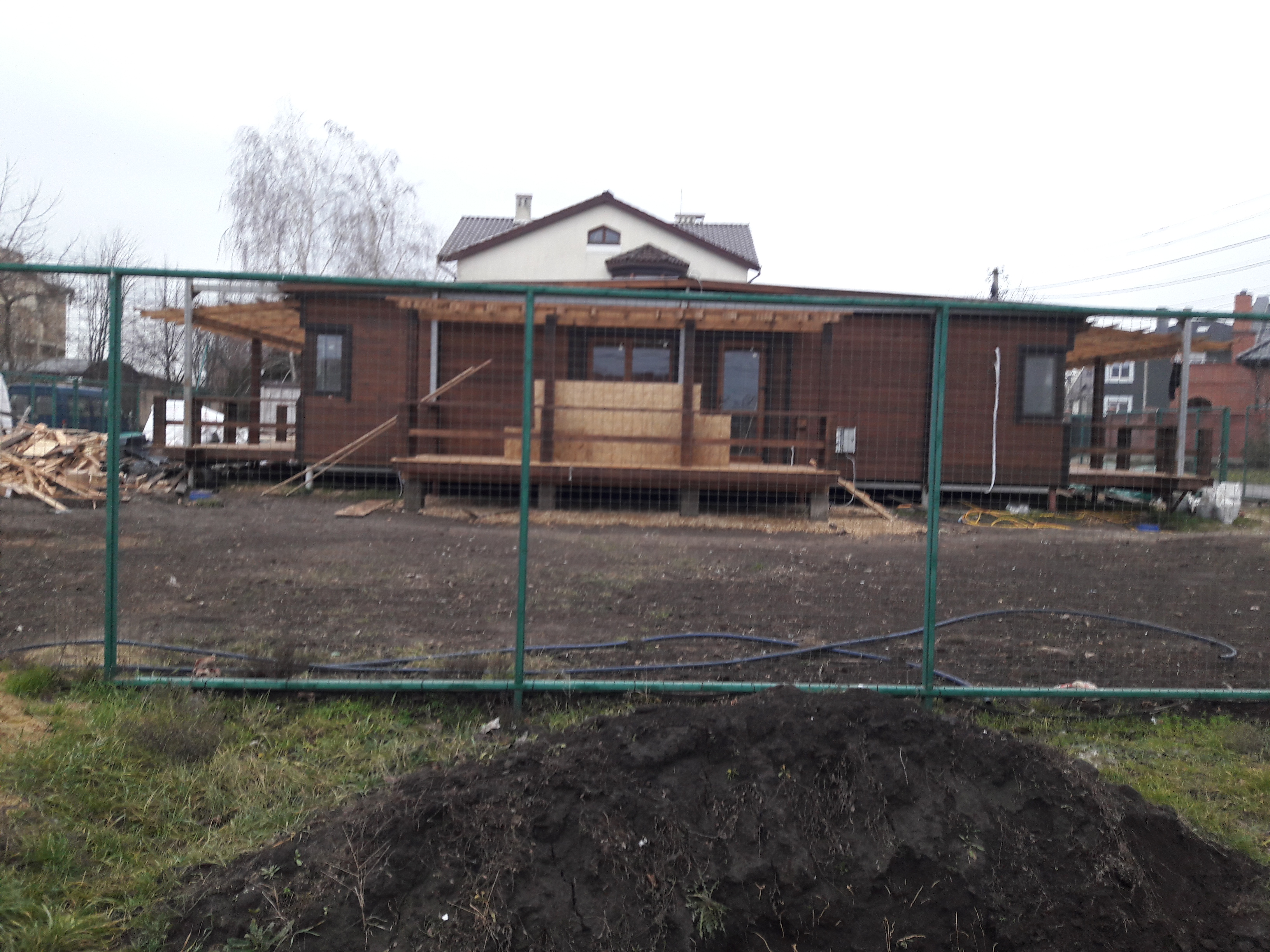

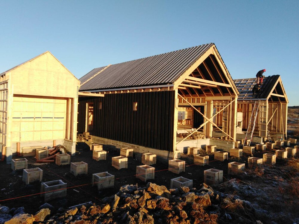

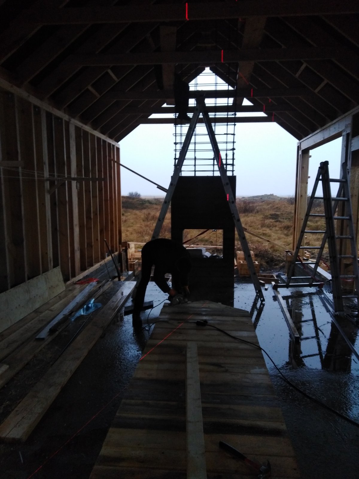

На удаленном обьекте льет горизонтальный дождь. Выполняется подготовка под заливку бетона в несущую опору. По проекту в центре большой комнаты присутствует бетонная опора , к которой сведена большая часть горизонтальных нагрузок дома.

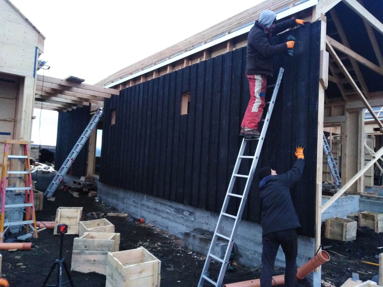

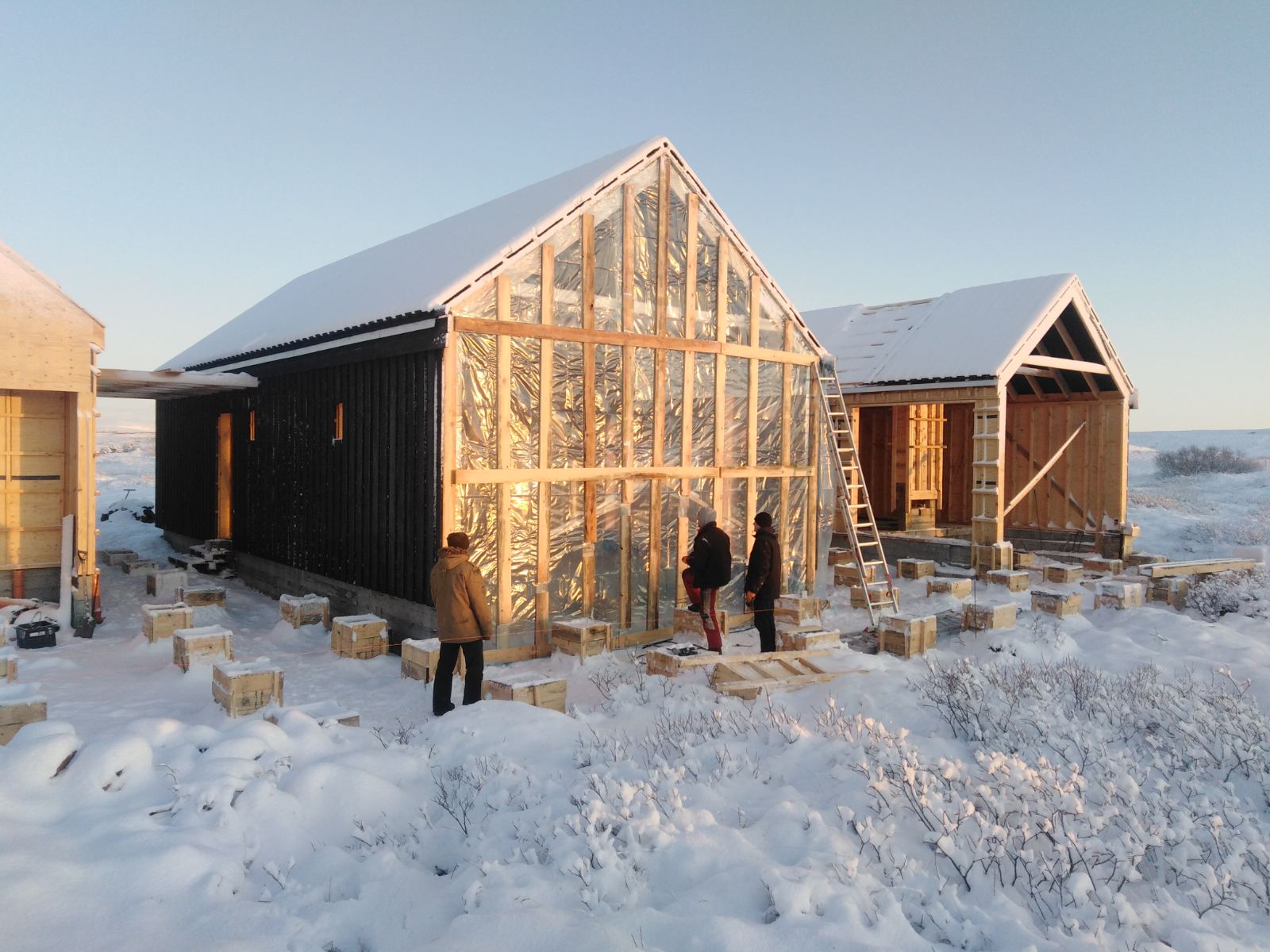

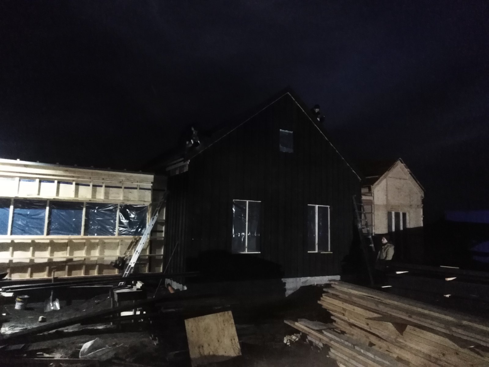

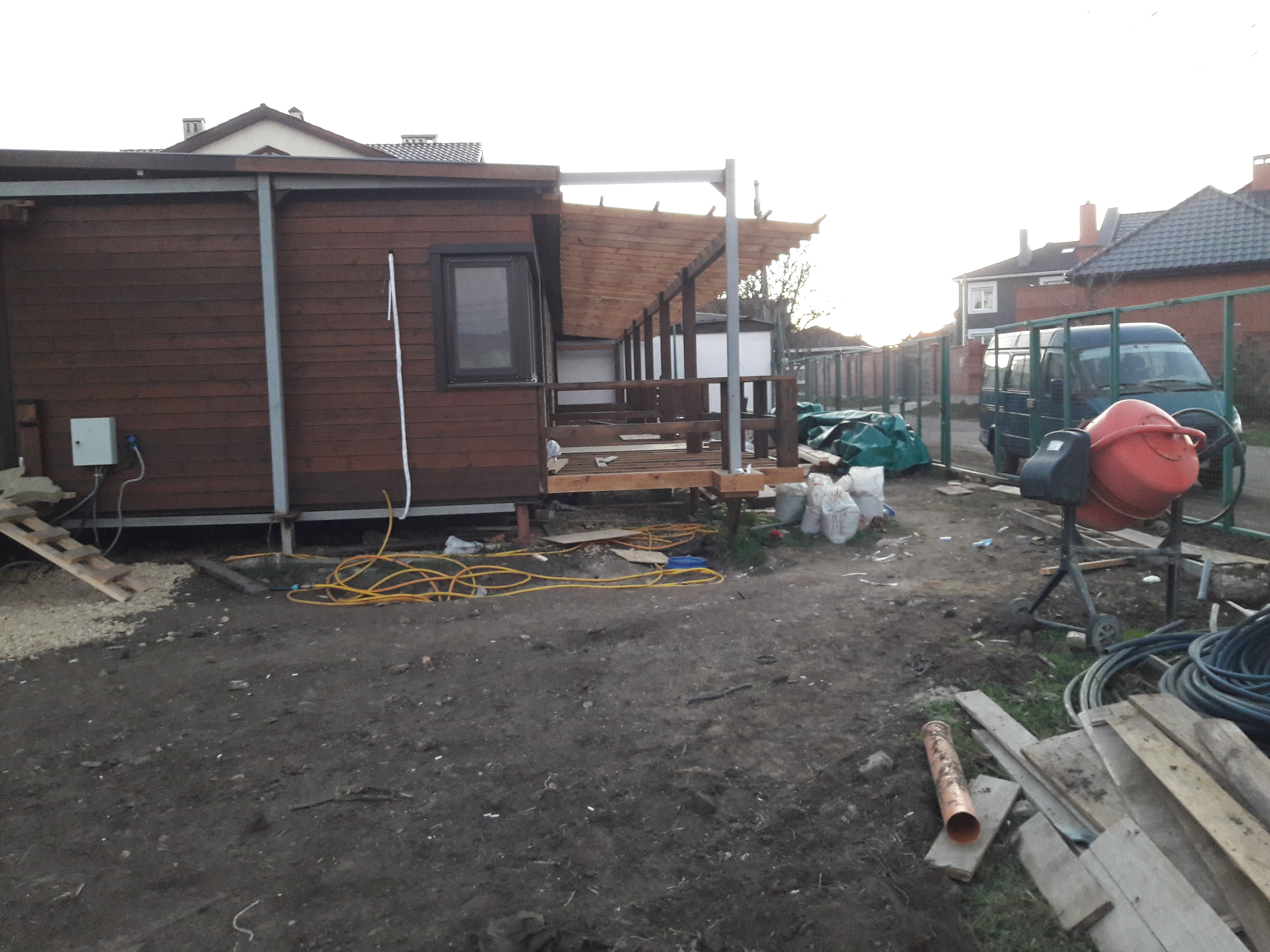

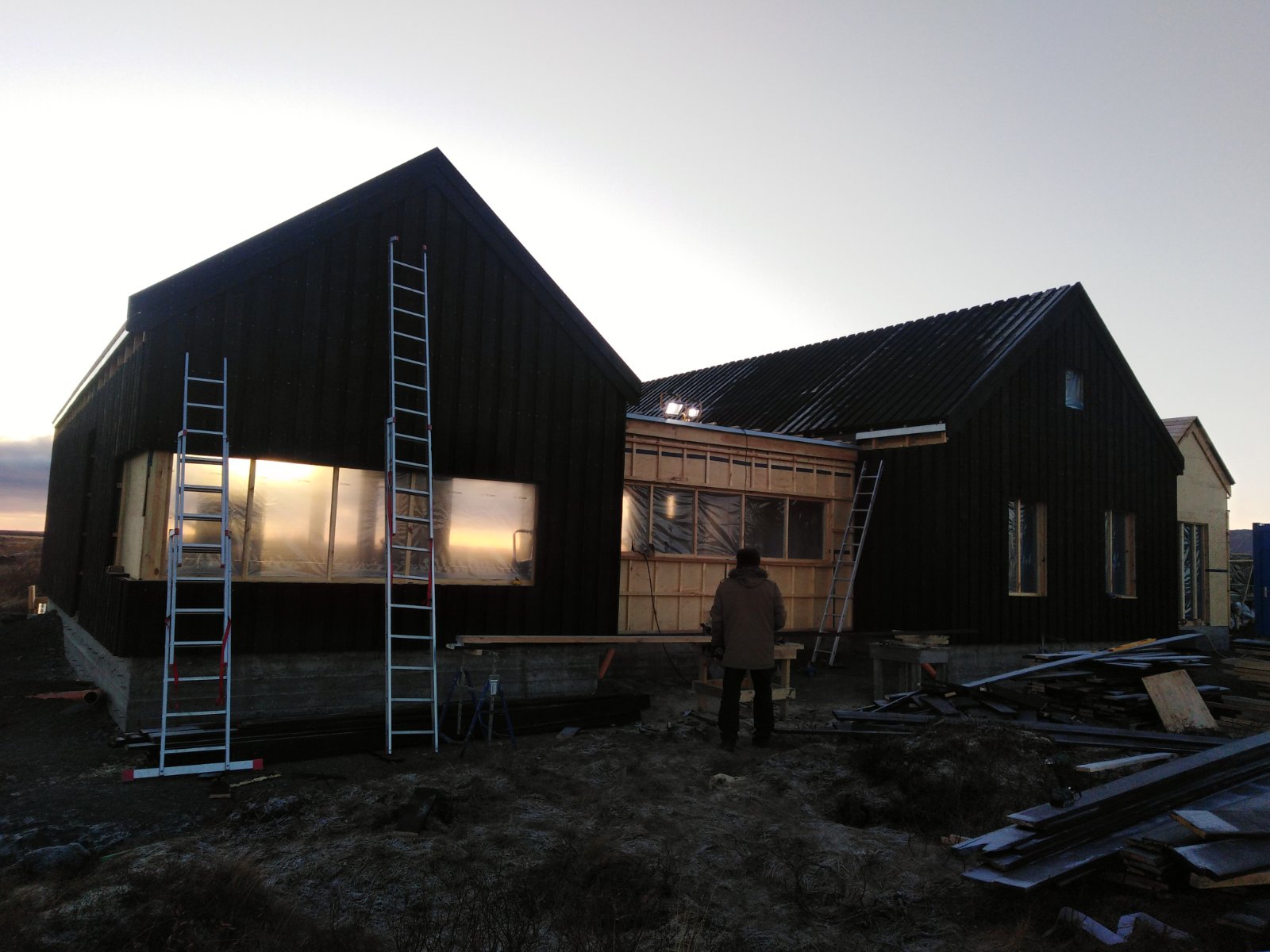

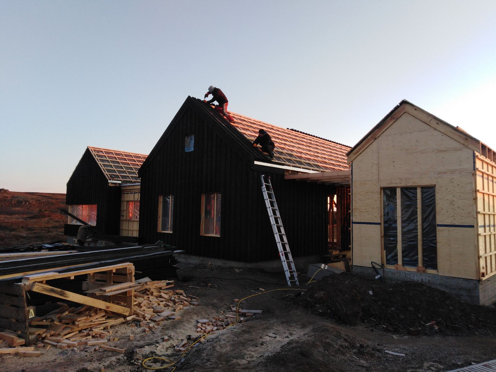

На удаленном обьекте идет замораживания , и в прямом и в переносном смысле, минус 14 и новогодние праздники. А Черноморск движиться по чуть чуть.

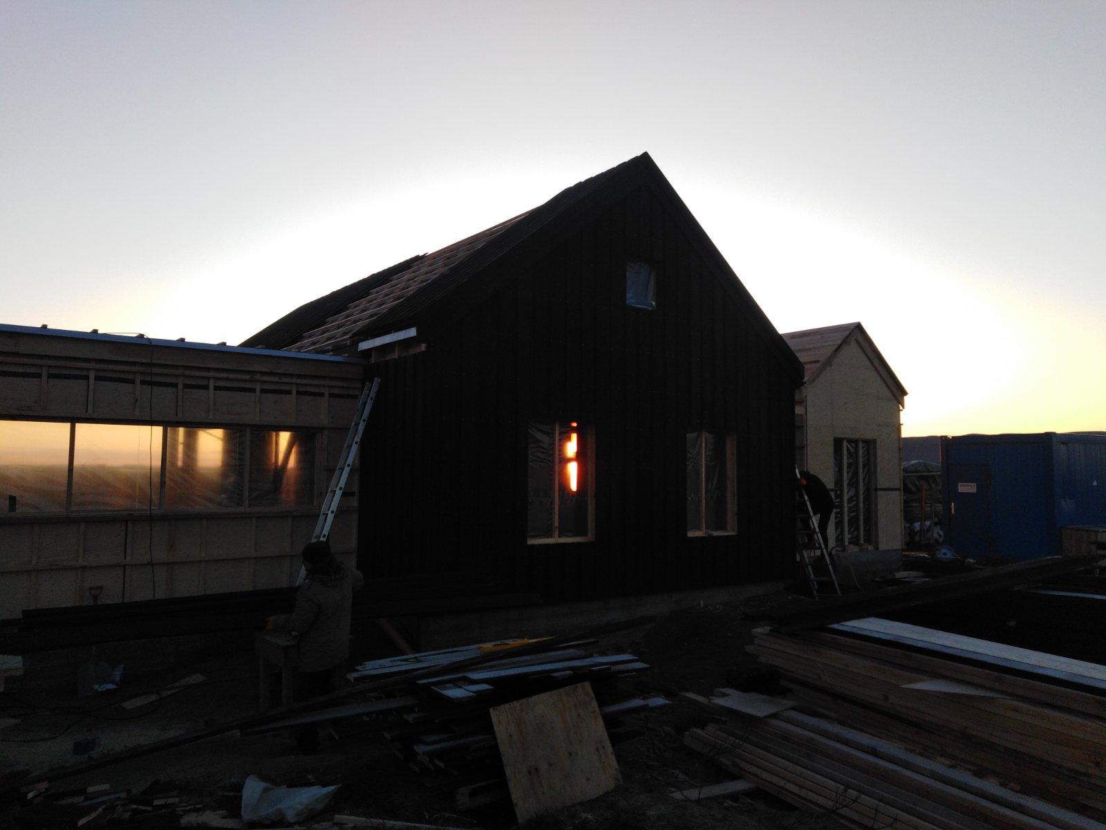

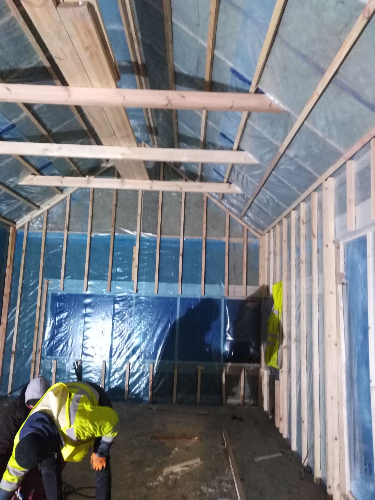

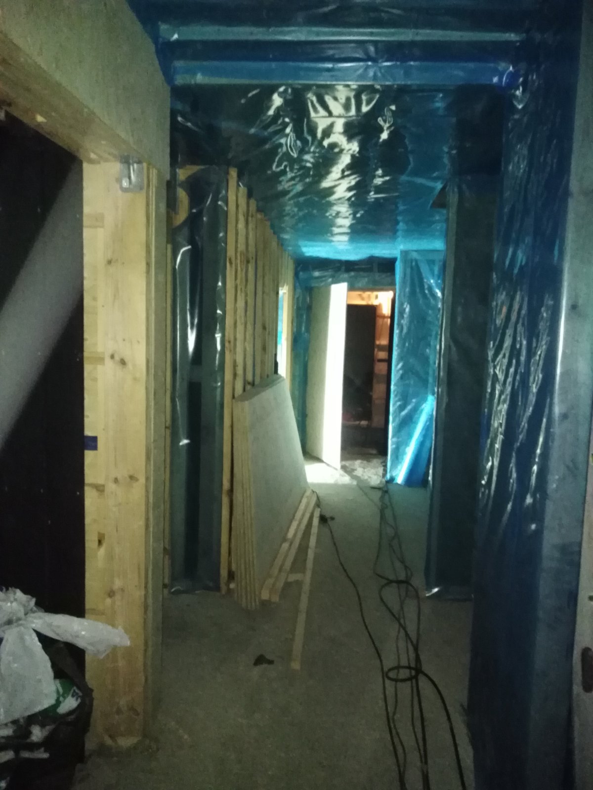

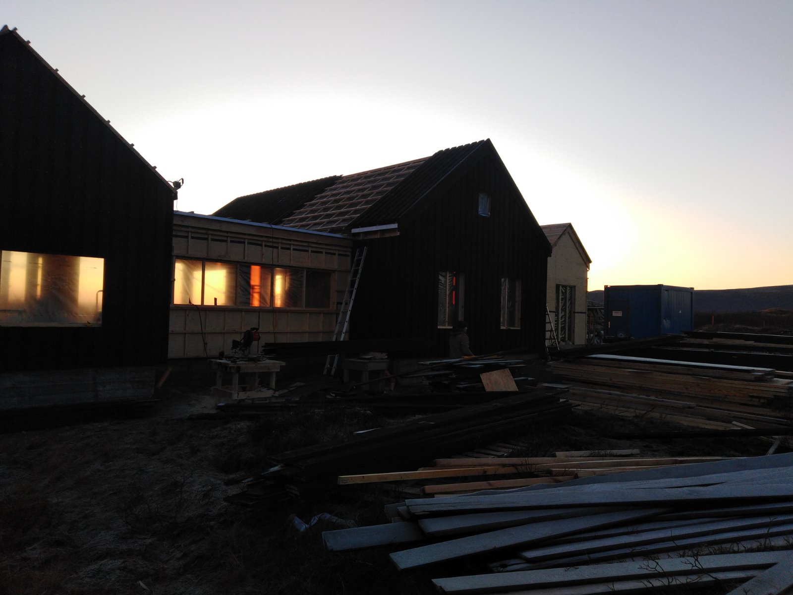

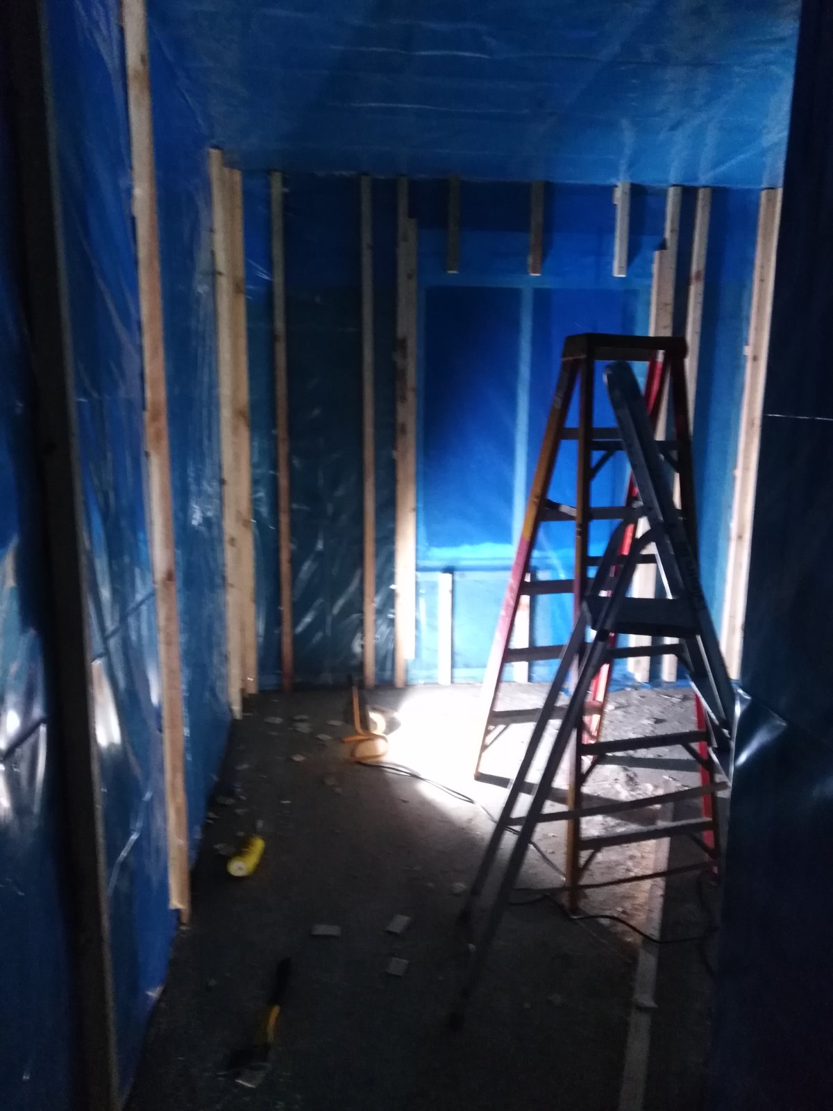

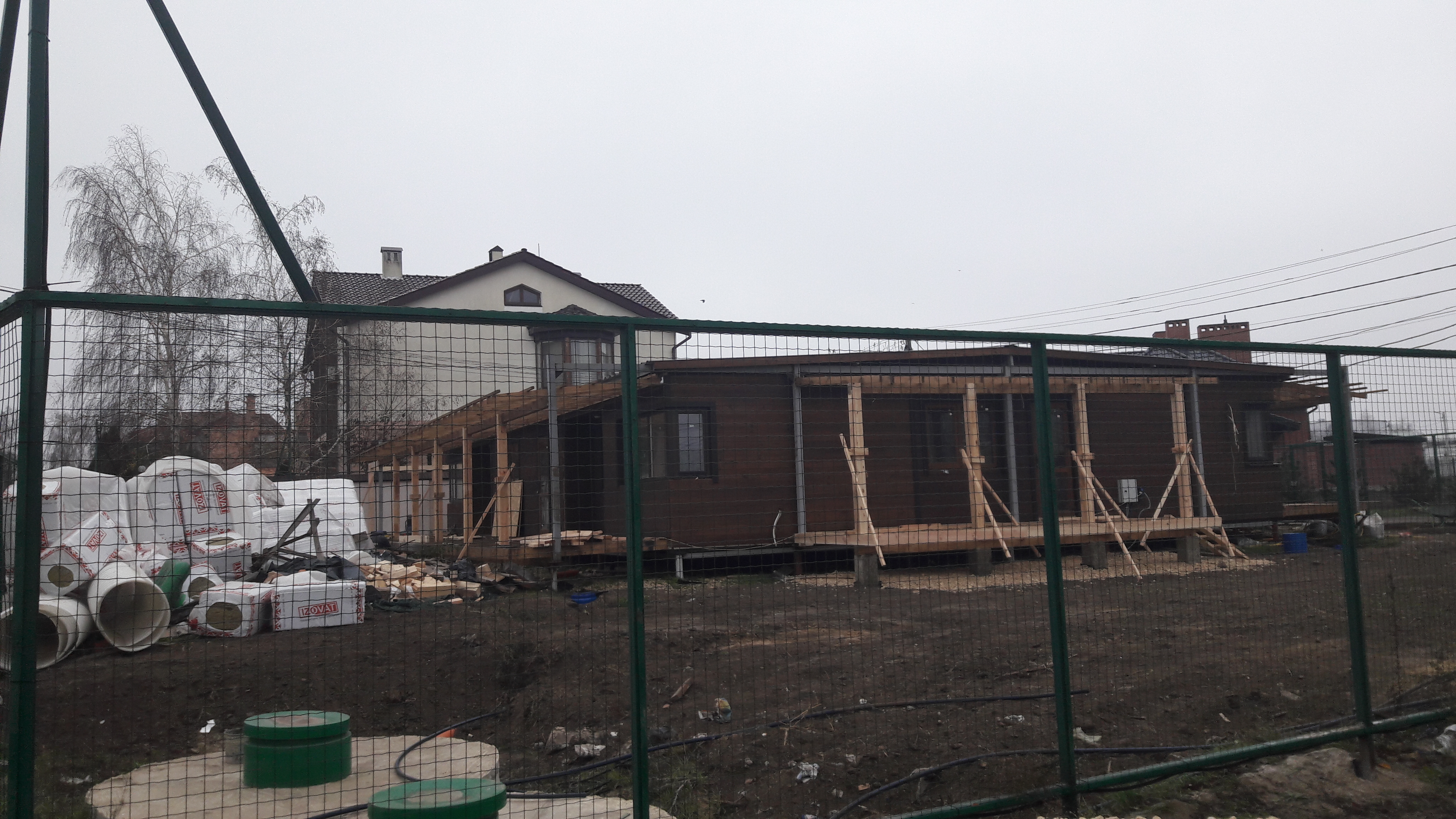

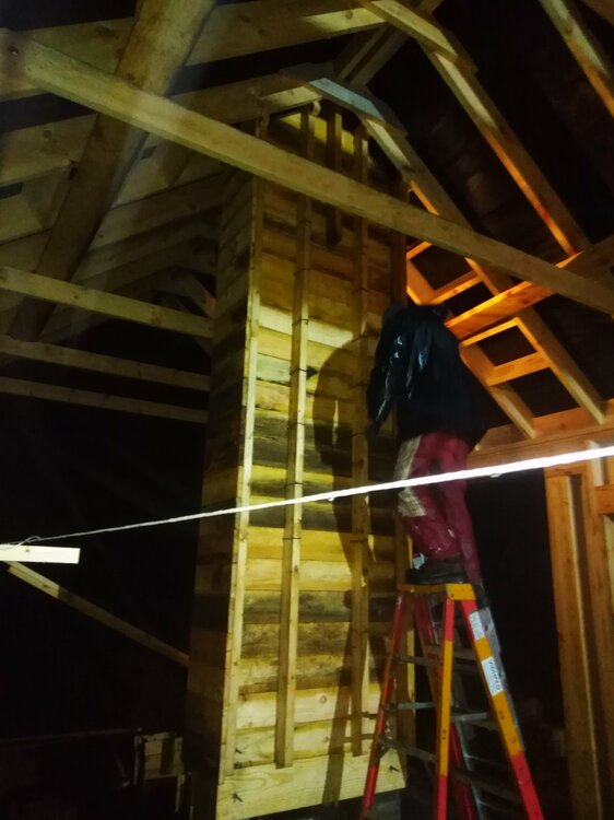

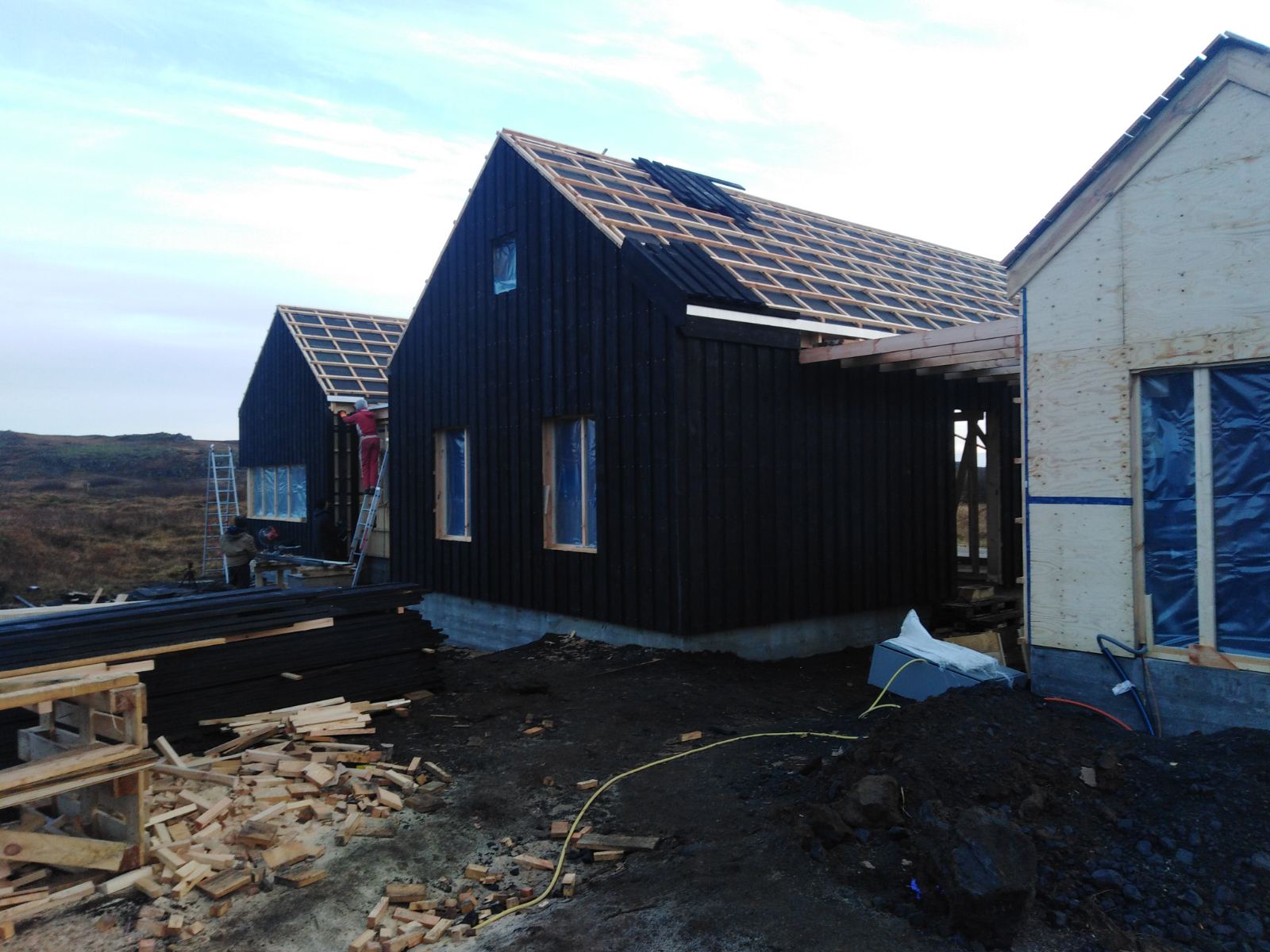

На удаленном обьекте провели утепление и выставляется каркас под внутреннюю отделку.

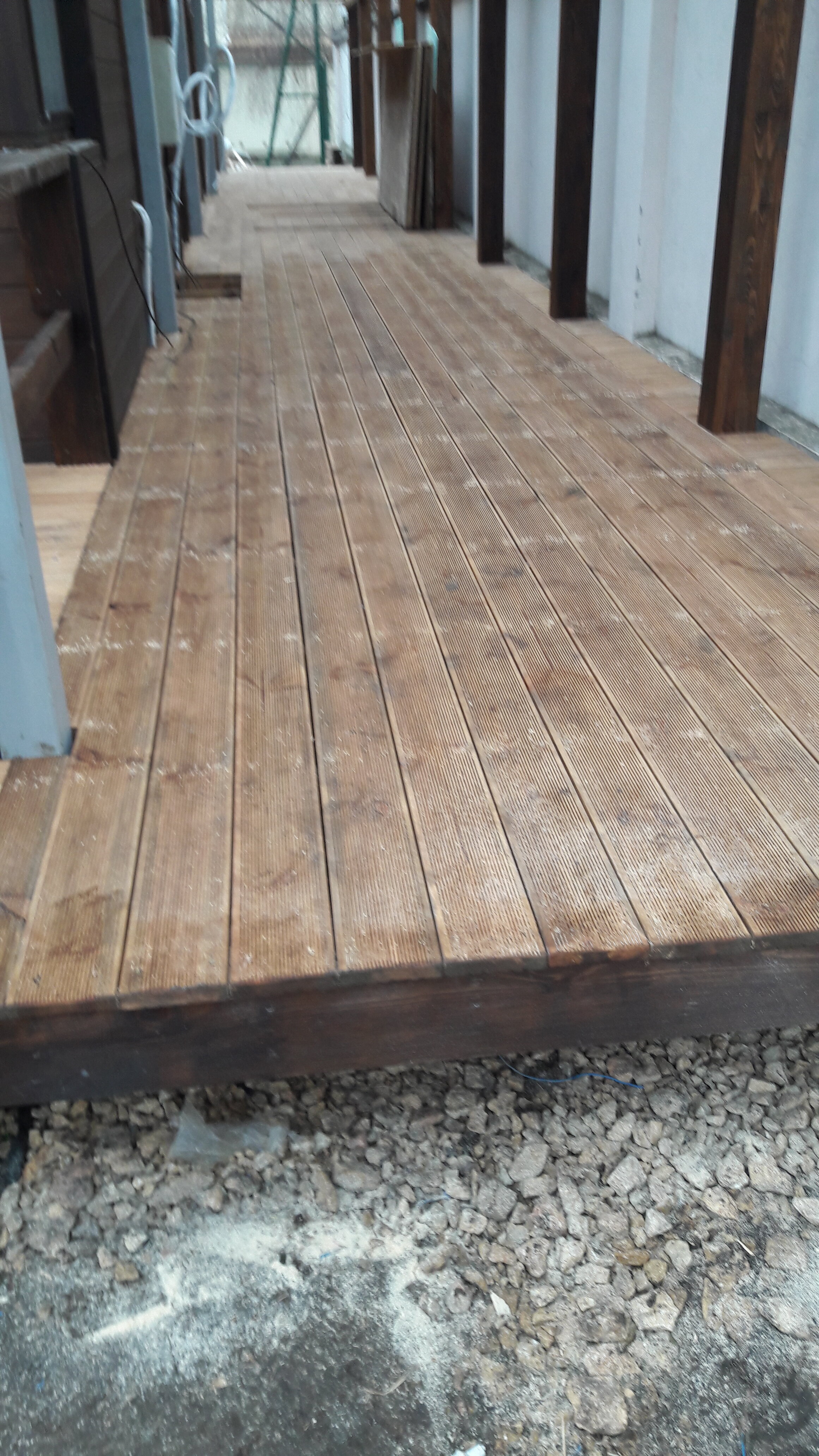

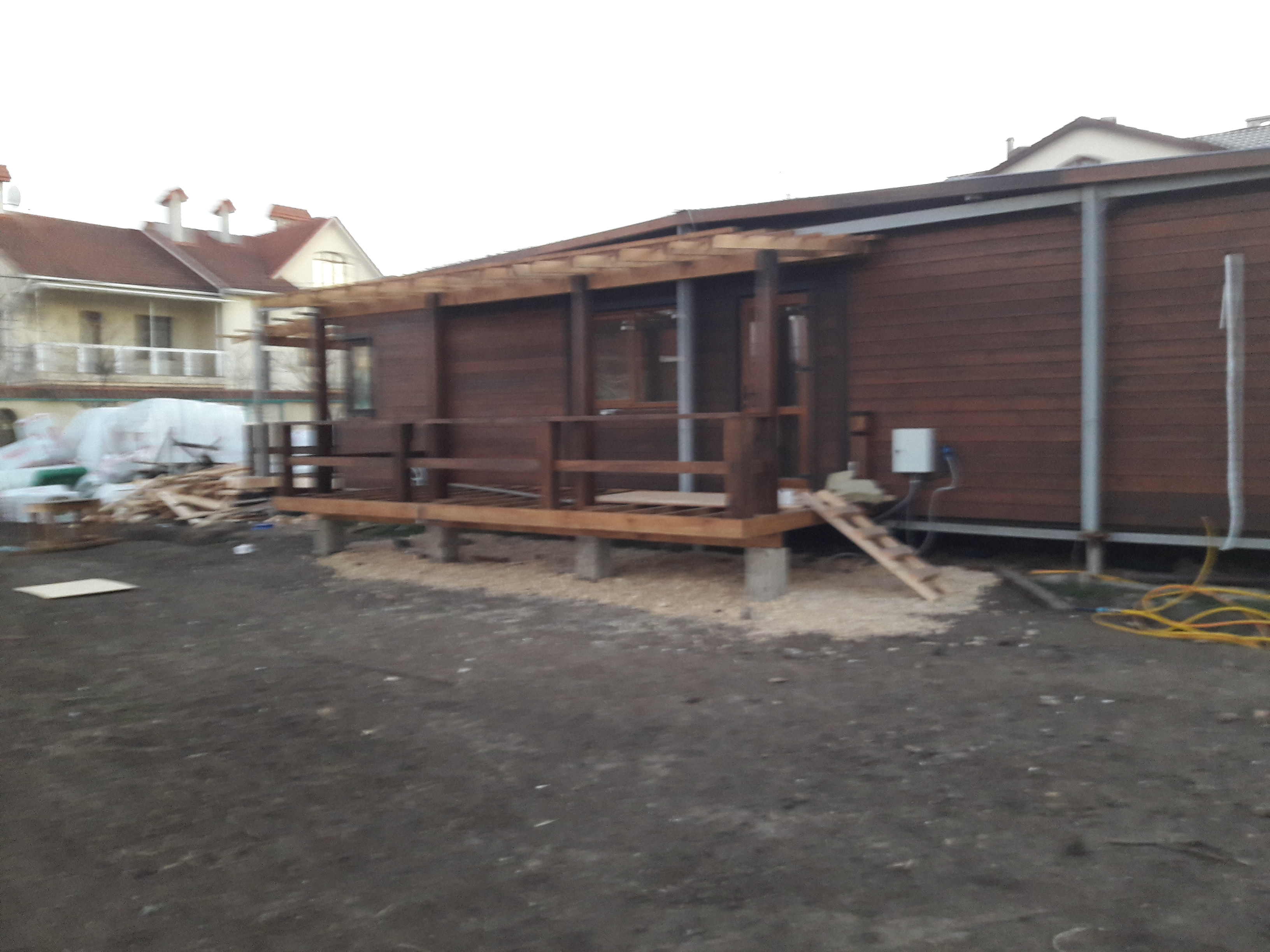

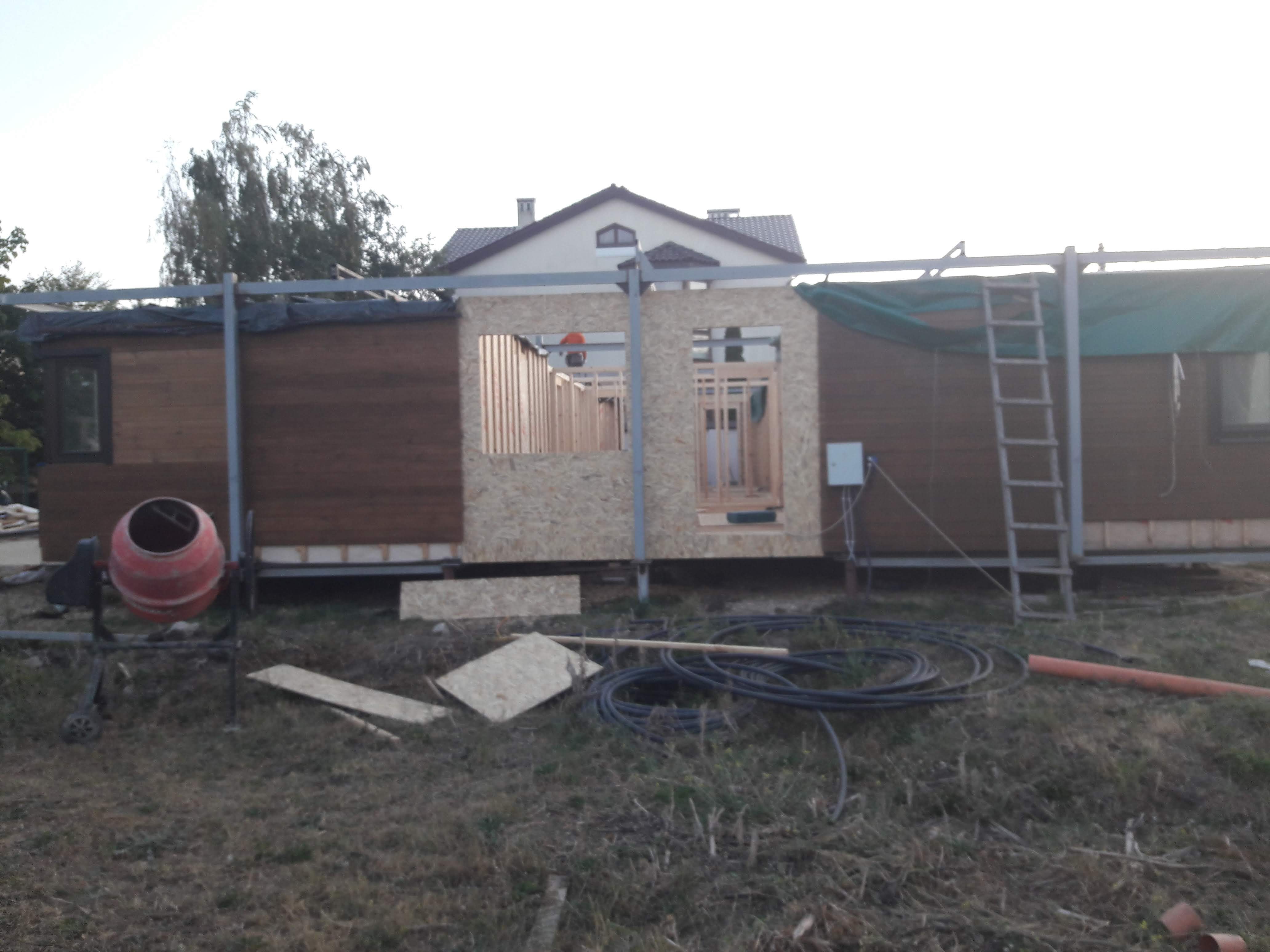

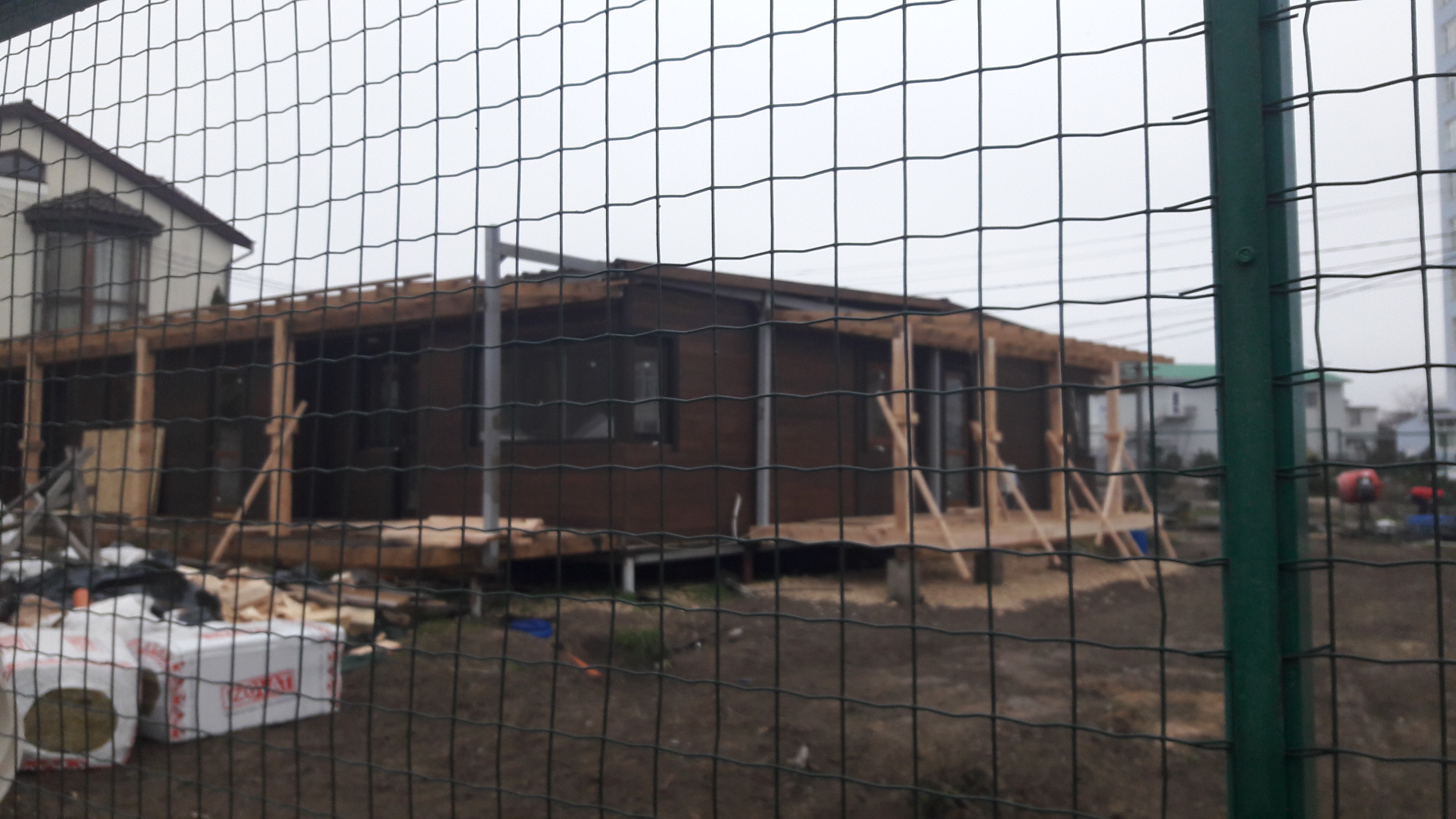

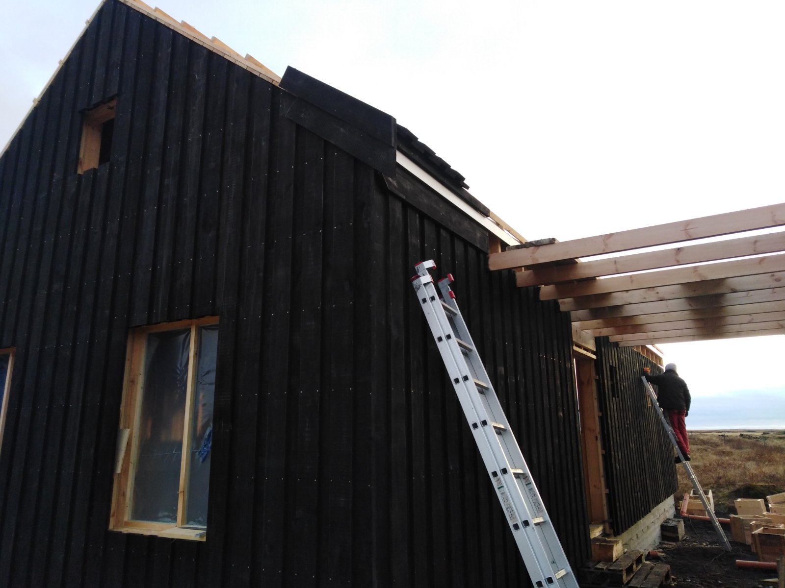

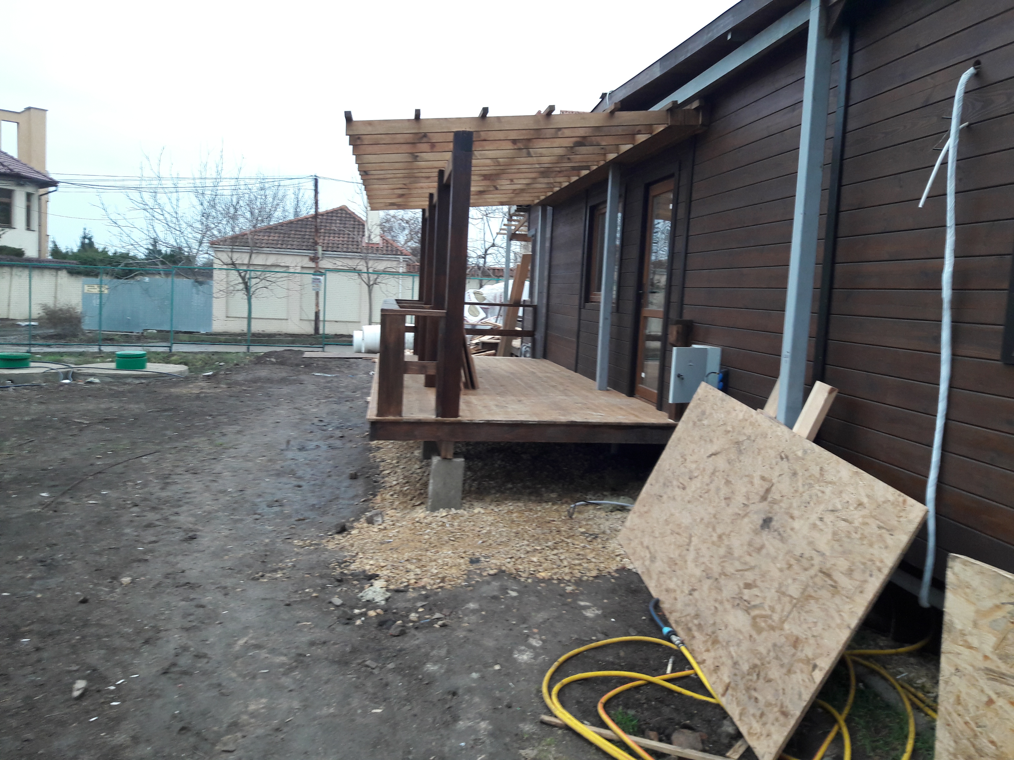

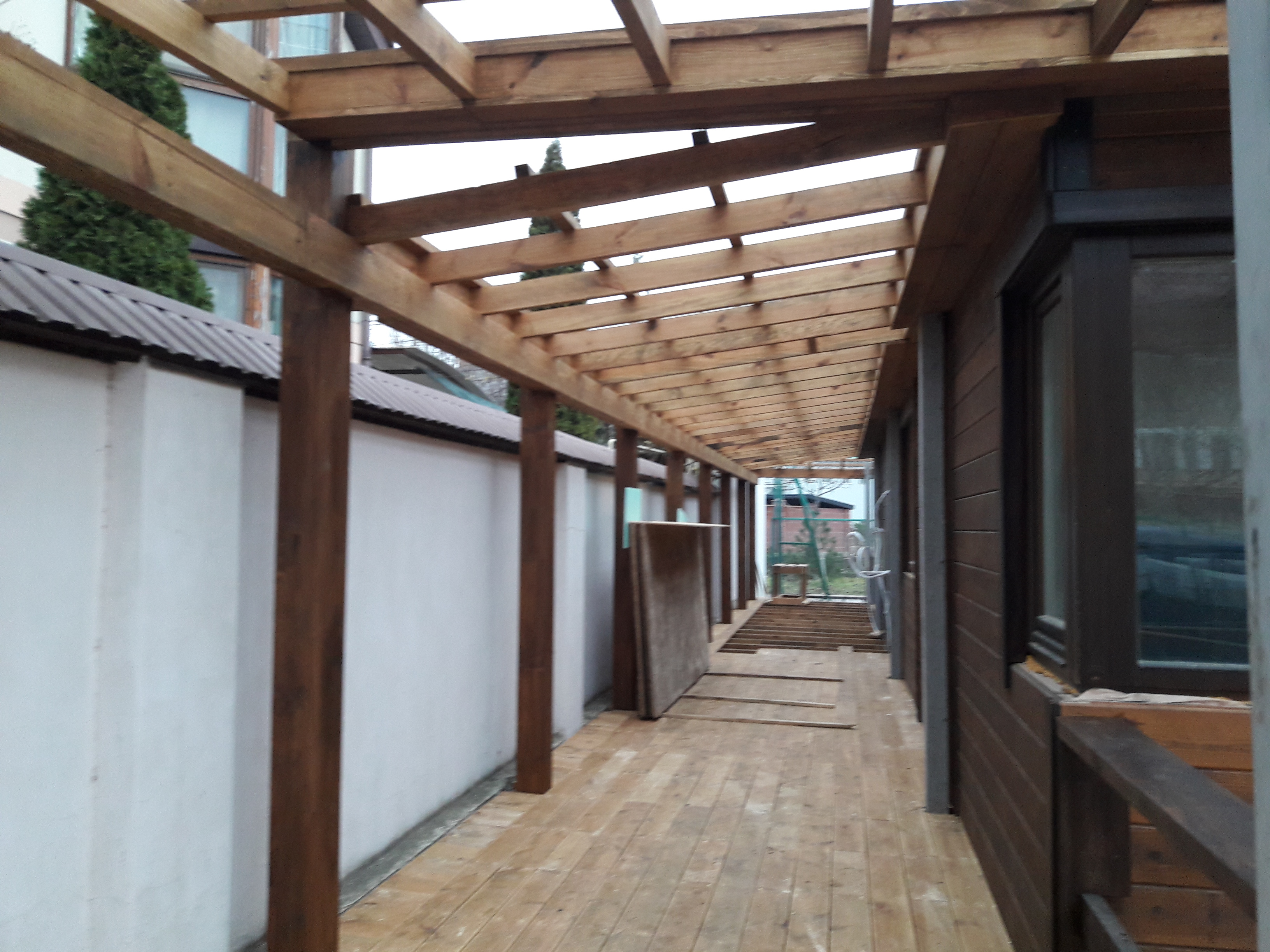

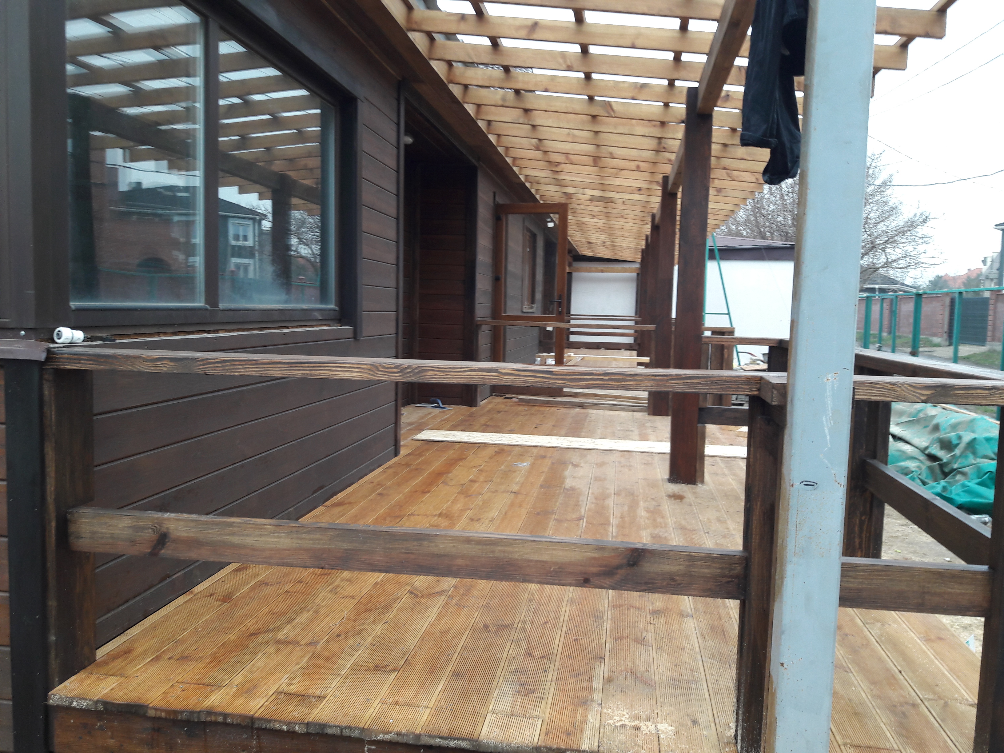

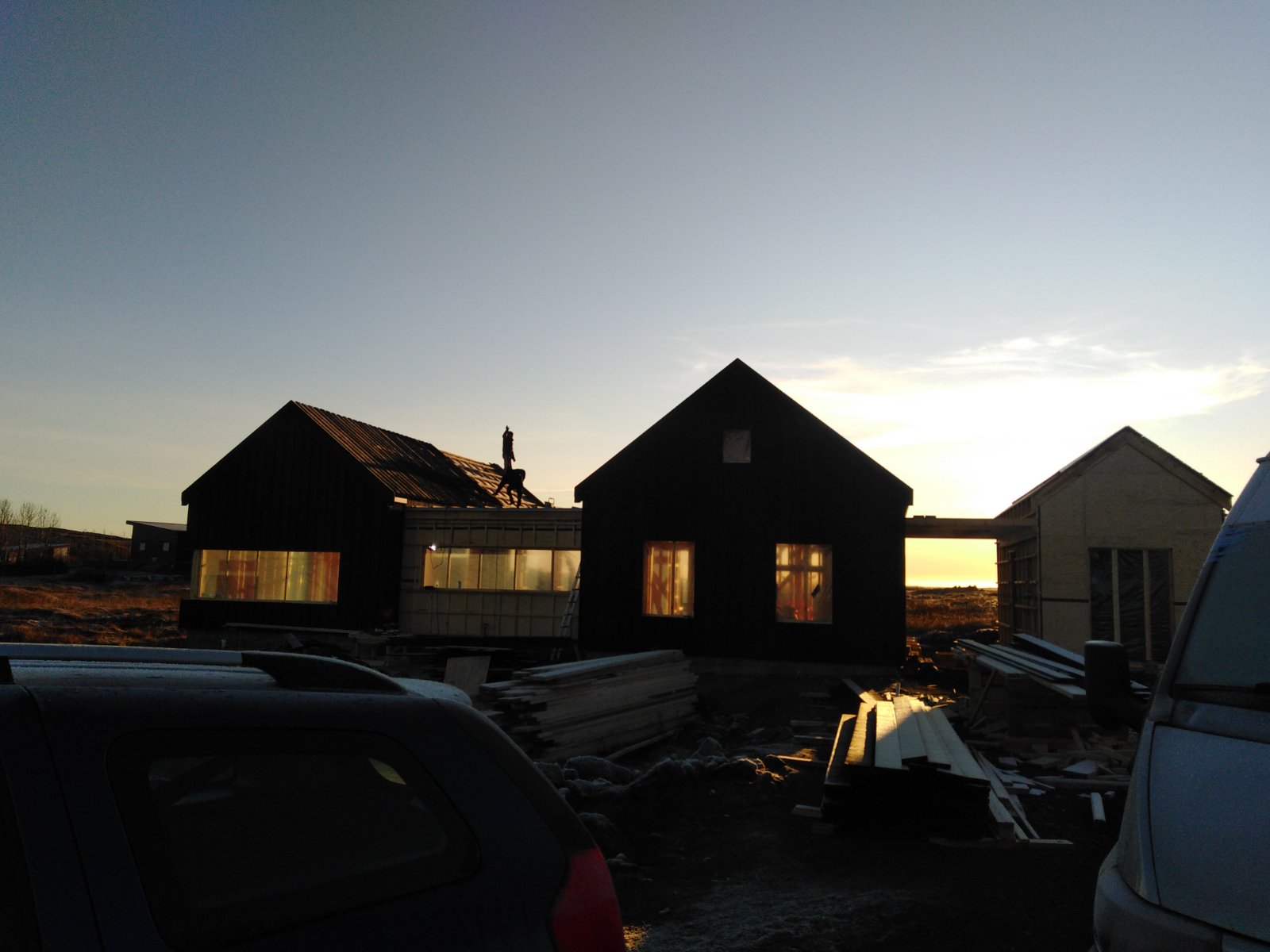

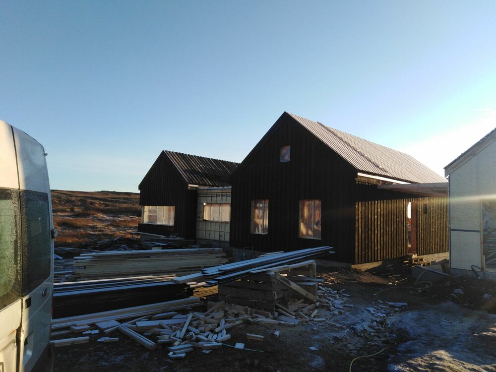

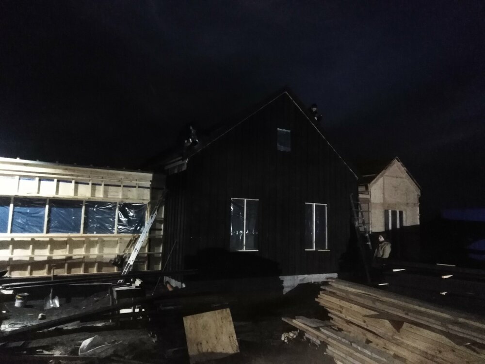

Черноморск по фасадам все. Чуть террасной доски дошить. Будет проведена полная зачистка, заливка основания под ступени. Установка супений Но это после НГ. И не нами. Надеюсь. И с чего начинали

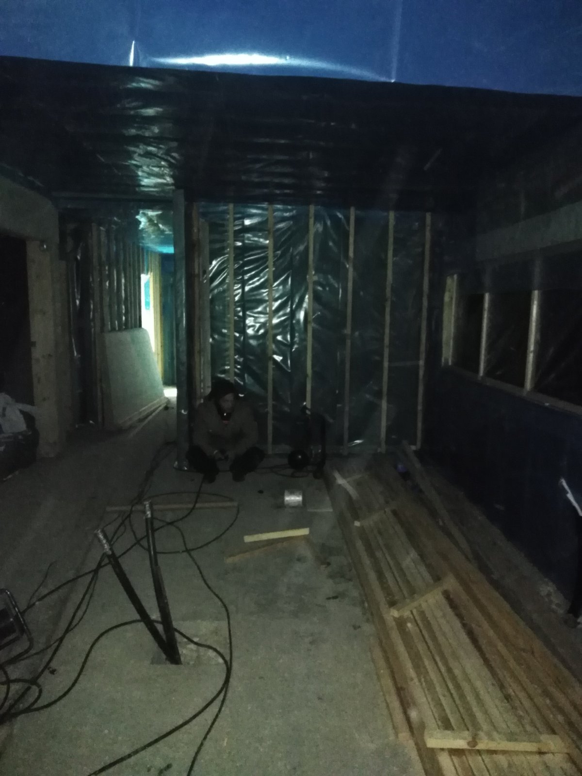

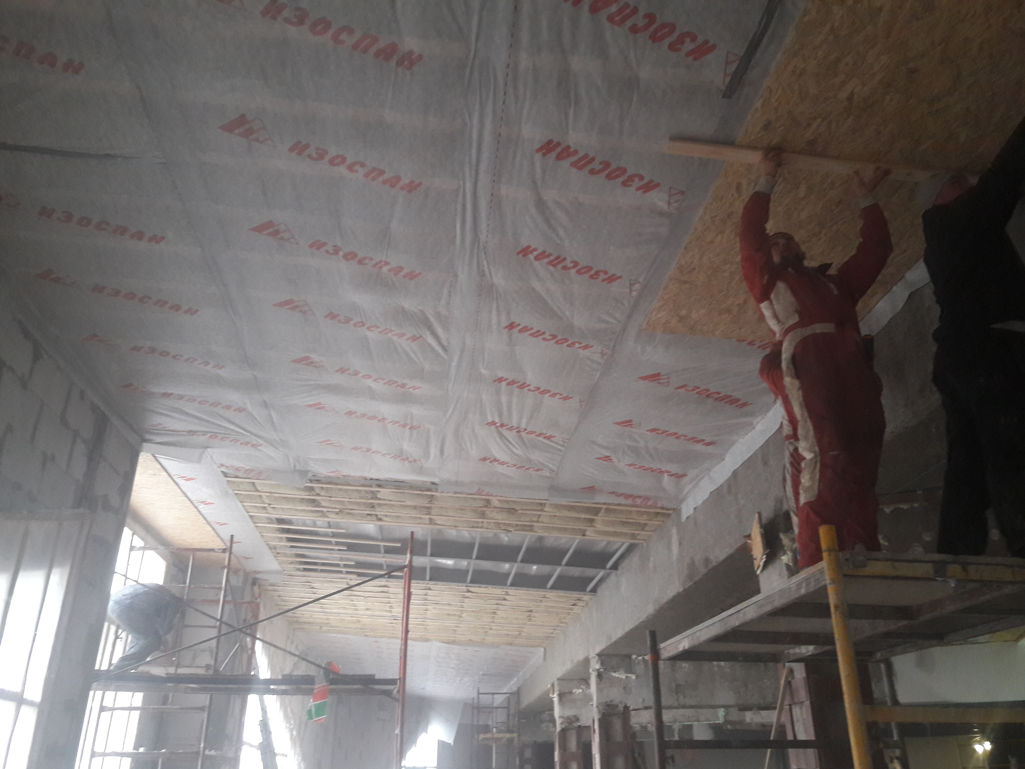

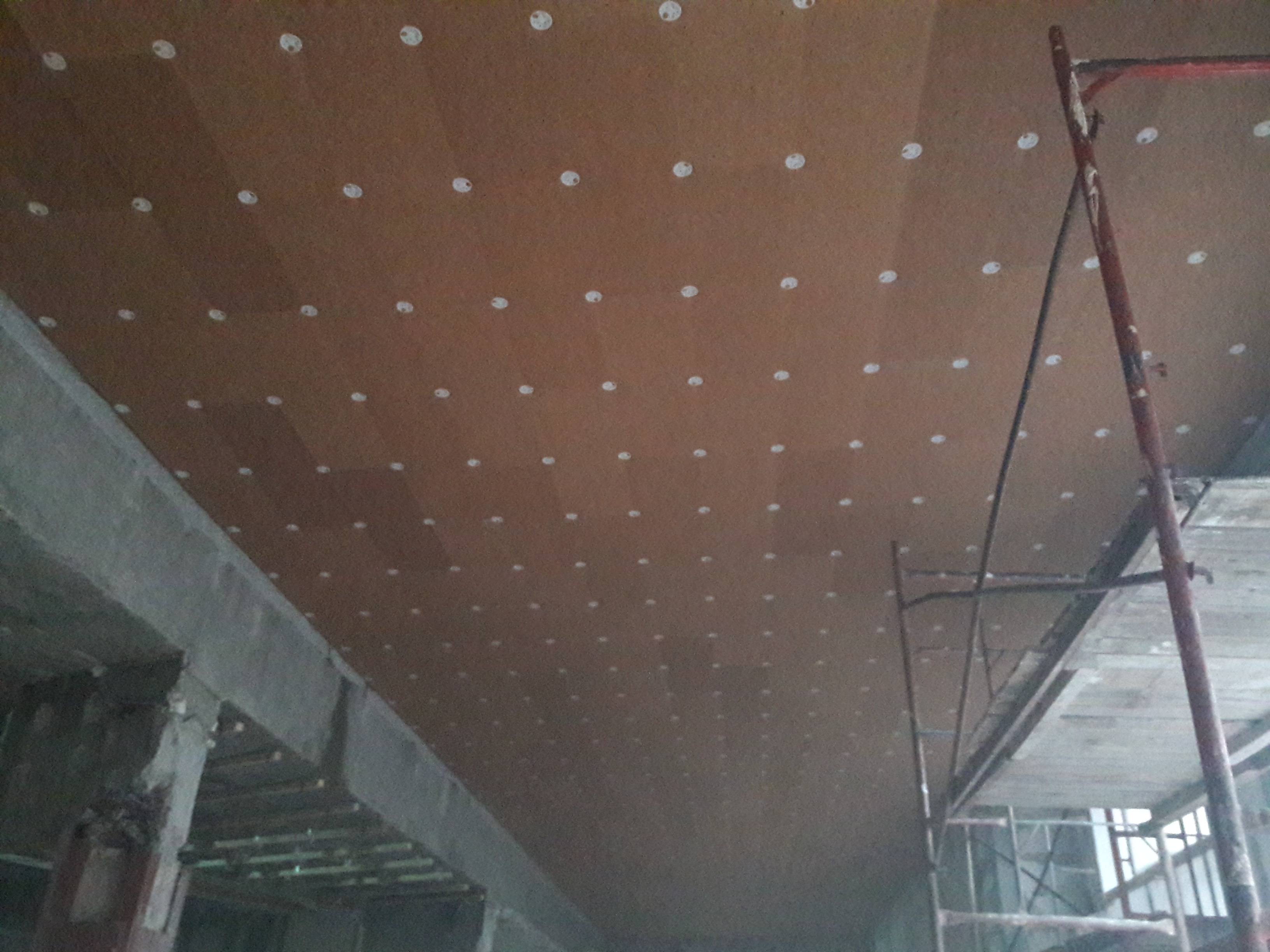

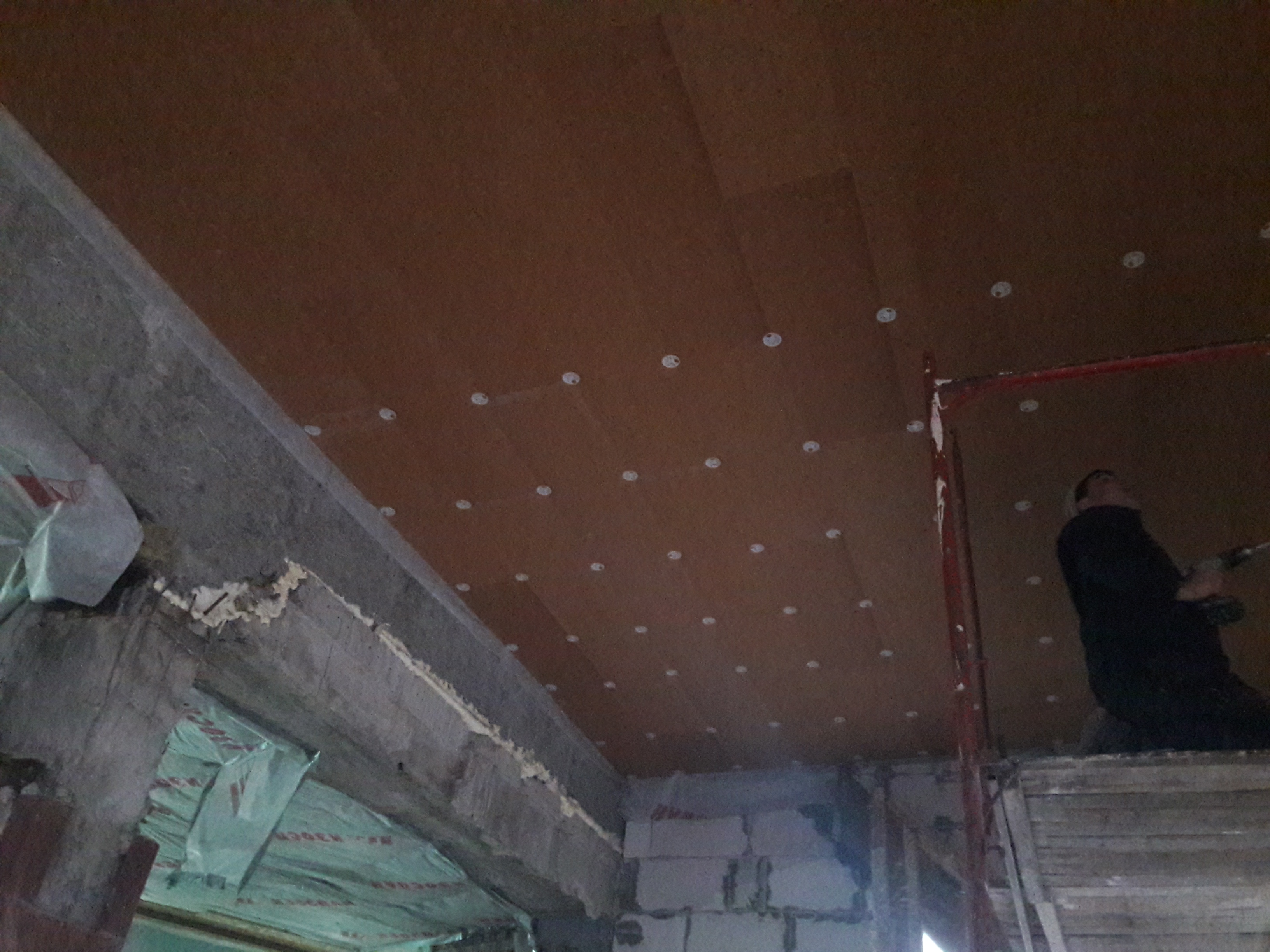

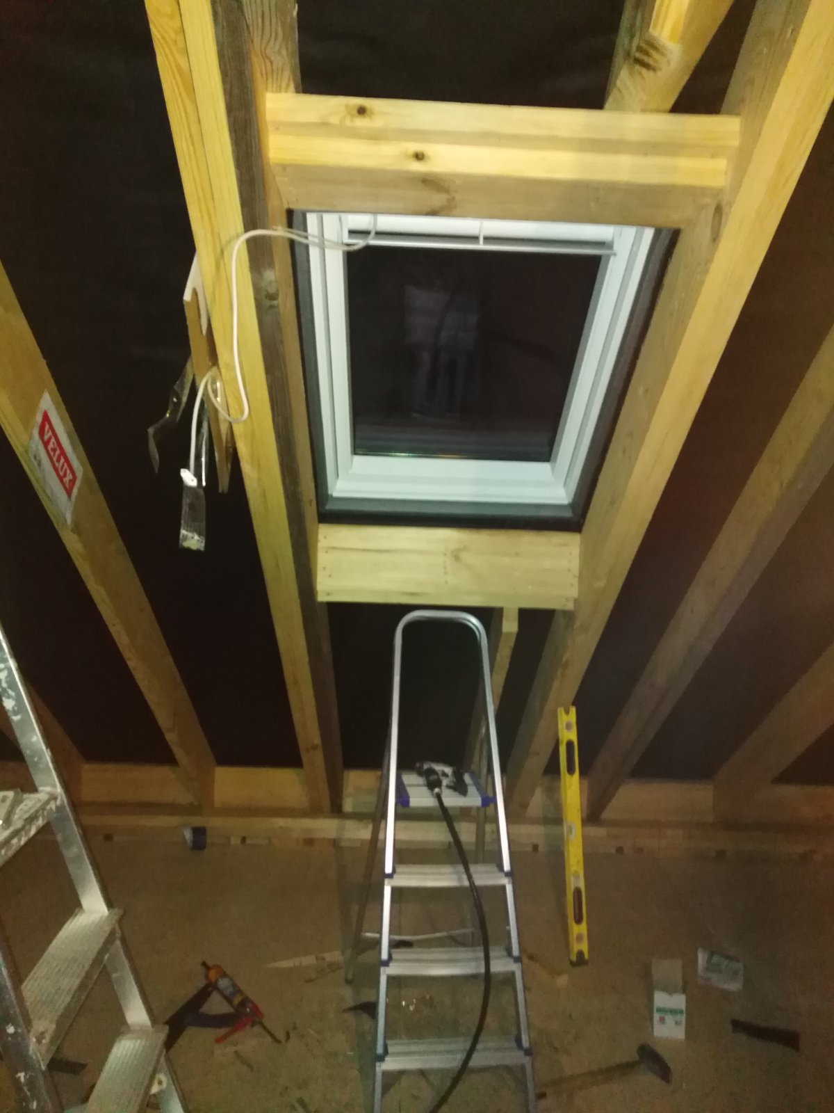

Добрый день. После новогодних праздников чуть подработали. Потолки в ресторане. Утепление, паробарьер, осб, Стейко.
Так называемый удаленный обьект- это дом в Исландии. Сейчас идёт обсуждение о поездке , для отделки и сооружении террас .
