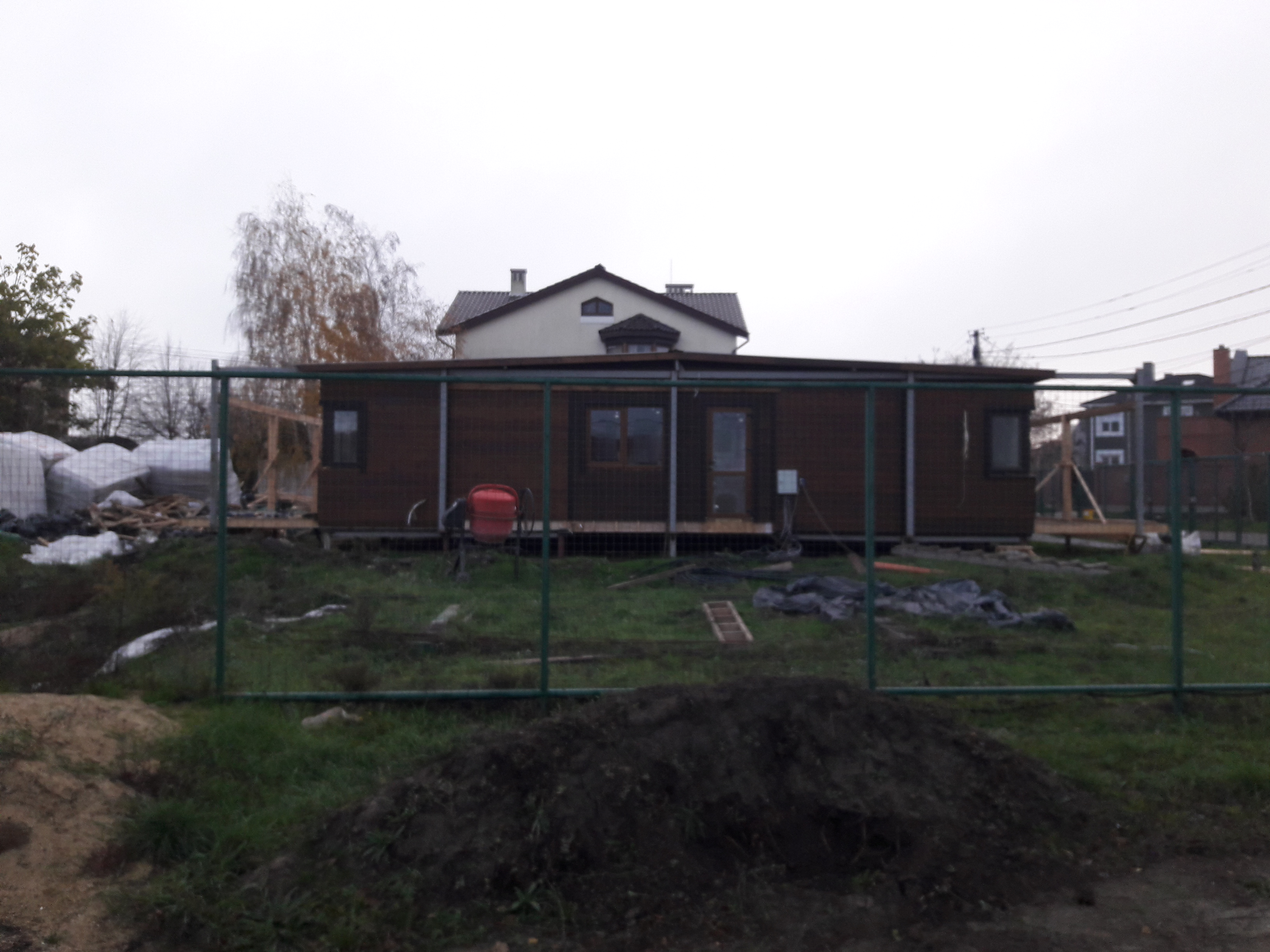

Стены 100, пол и потолок по 150мм
50 оч мало, у меня все бытовки лет 5 как сделаны в таком формате как выше написала. Окупается за 2 сезона на цене электричества
Дело не в экономии. А в габаритах. Мы делали для себя бытовку.. Да 100мм утеплнния по кругу. Но она поактически не перевозная. Но стандартная бытовка утеплена 50мм.
Она тяжёлая, мне их переставляет манипулятор Миша от Помидоров, но абсолютно перевозная. Платформа без бортов и габарит наружный 2,4 с отделкой

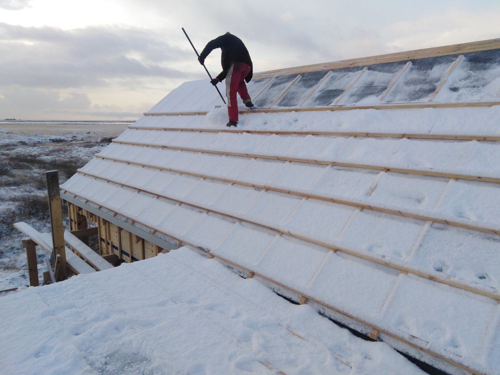

Идут работы на удаленном обьекте. Только не подумайте , что в кацапетовке.

А дерево не поцветет потом?
Нет. В теме про это уже писали.
Добавлено через 4 минуты
Смысл двух скатов на плоскую крышку, утепление снегом?
Веранда?
Архитектуру не обсуждаю. Проект закзчика. Идея утеплением снегом отсутствует. Его там немного. В основном сейчас работает наш проект в Кийлове . Селфиш. Людям нравиться.

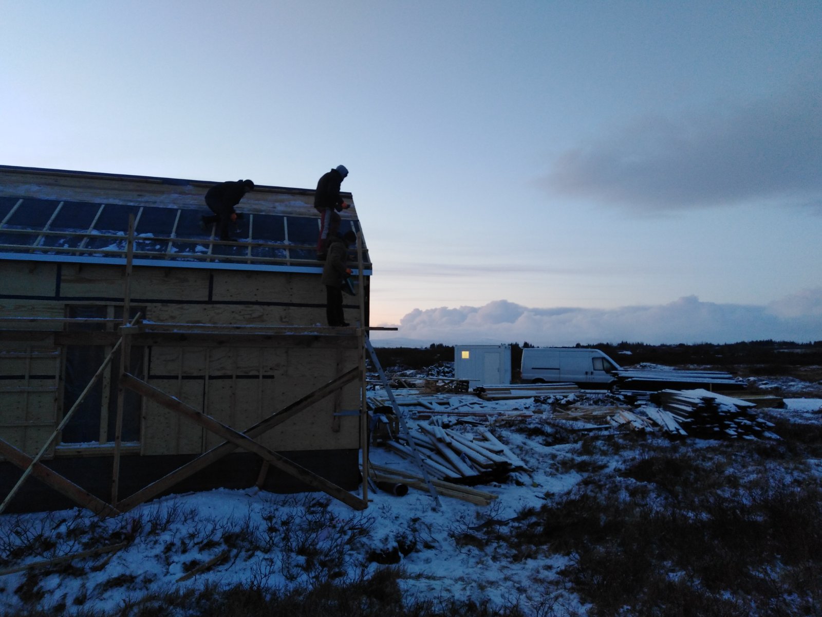

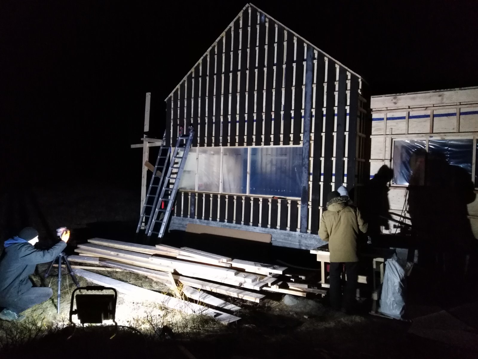

Идет процесс по удаленному обьекту.
Интересное решение по ветрозащите.
Вот такие нейлеры присутствуют. Но а молотками можно плакать.

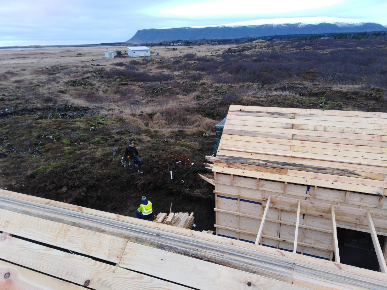

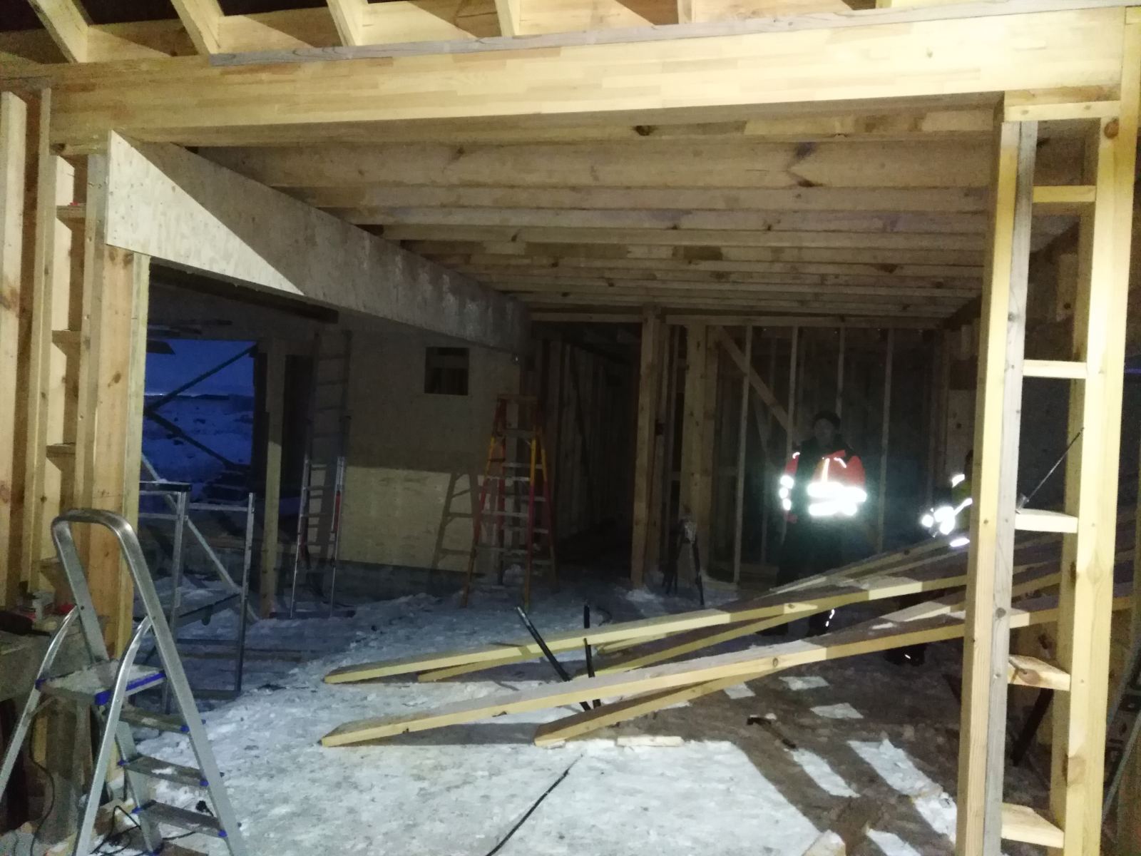

Работы по удаленному обьекту.
Основания под террасу. В камень не вкопаешься. Заливаються прям по грунту.
Снег сошел.
