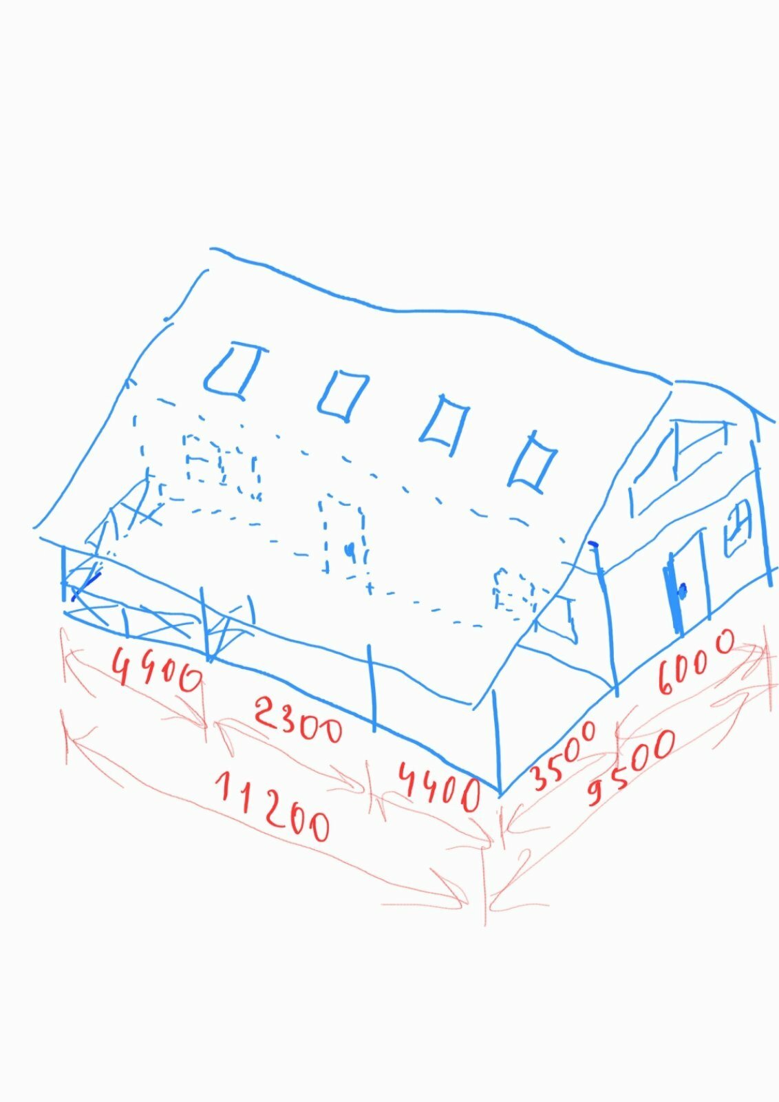

sergij68 Опубліковано: 24 грудня 2021 Поділитись Опубліковано: 24 грудня 2021 всім би таких замовників , як в даному випадку : "хлопці, є вагон дров, зробіть щось ! " 😃 Посилання на коментар Поділитися на інших сайтах More sharing options...
sktd Опубліковано: 24 грудня 2021 Автор Поділитись Опубліковано: 24 грудня 2021 4 часа назад, sergij68 сказал: всім би таких замовників , як в даному випадку : "хлопці, є вагон дров, зробіть щось ! " 😃 Це так здається. Дійсно ,розмова була така. Але , не буду хвалитись, для будівництва цього будинку я використав всі свої знання і досвід. 1 1 Посилання на коментар Поділитися на інших сайтах More sharing options...

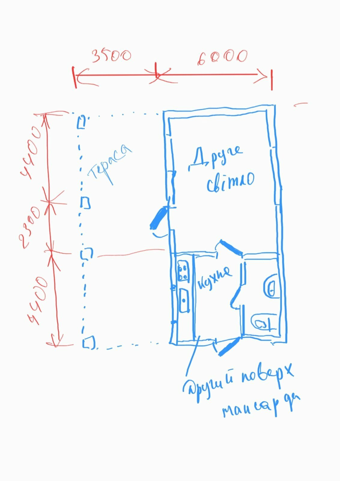

sktd Опубліковано: 24 грудня 2021 Автор Поділитись Опубліковано: 24 грудня 2021 Ці два малюнка - те ,що замовник віддав ,як проєкт. 6 3 Посилання на коментар Поділитися на інших сайтах More sharing options...
termosam Опубліковано: 26 грудня 2021 Поділитись Опубліковано: 26 грудня 2021 Суппер... А главное что с таких рисунков родился очень симпатичный Проэкт-гостевой дом. Главное что у Вас с заказчиком взаимопонимание !!! 1 Посилання на коментар Поділитися на інших сайтах More sharing options...
sktd Опубліковано: 28 грудня 2021 Автор Поділитись Опубліковано: 28 грудня 2021 В 26.12.2021 в 21:05, termosam сказал: Суппер... А главное что с таких рисунков родился очень симпатичный Проэкт-гостевой дом. Главное что у Вас с заказчиком взаимопонимание !!! Дійсно , легко працювати ,коли з замовником є спільна мова. Об'єкт має назву Колиба. І буде об'єднувати в собі кухню , кабінет , гостьову спальню , зал для відпочинку великою компанією , туалет з душем, хозприміщення, літню зону відпочинку. Посилання на коментар Поділитися на інших сайтах More sharing options...

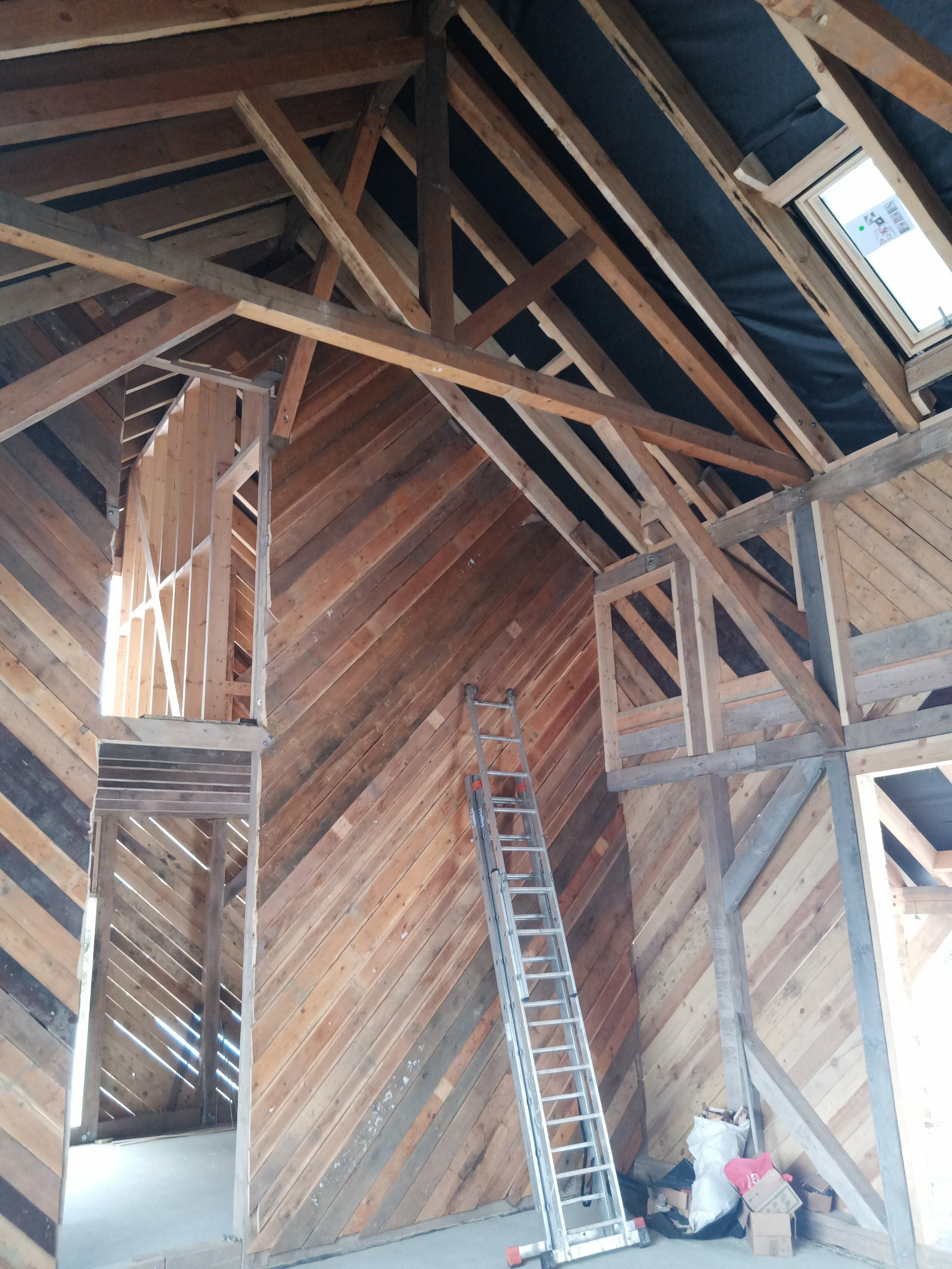

sktd Опубліковано: 11 січня 2022 Автор Поділитись Опубліковано: 11 січня 2022 Закінчили всі конструктивні роботи. 6 Посилання на коментар Поділитися на інших сайтах More sharing options...

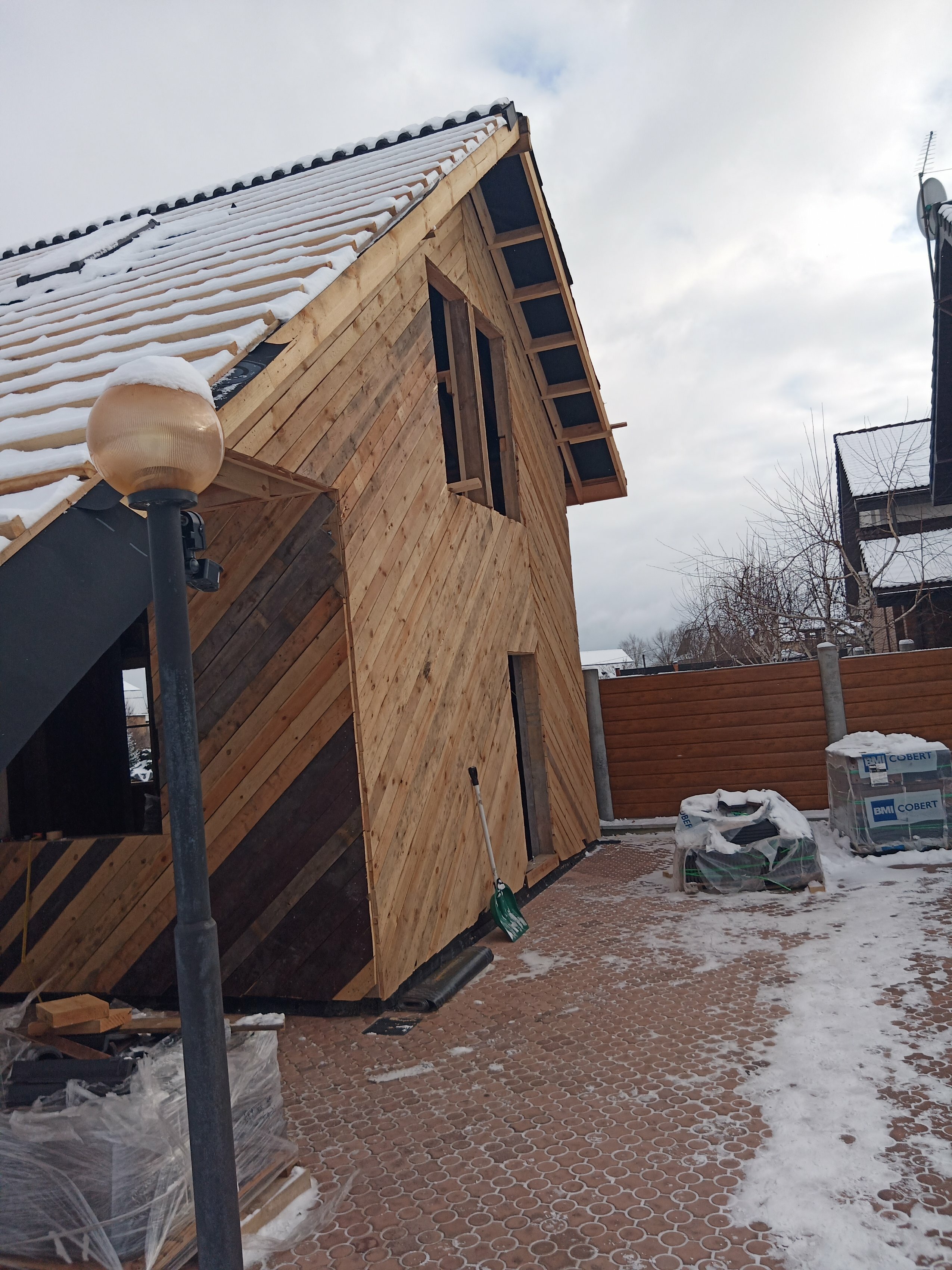

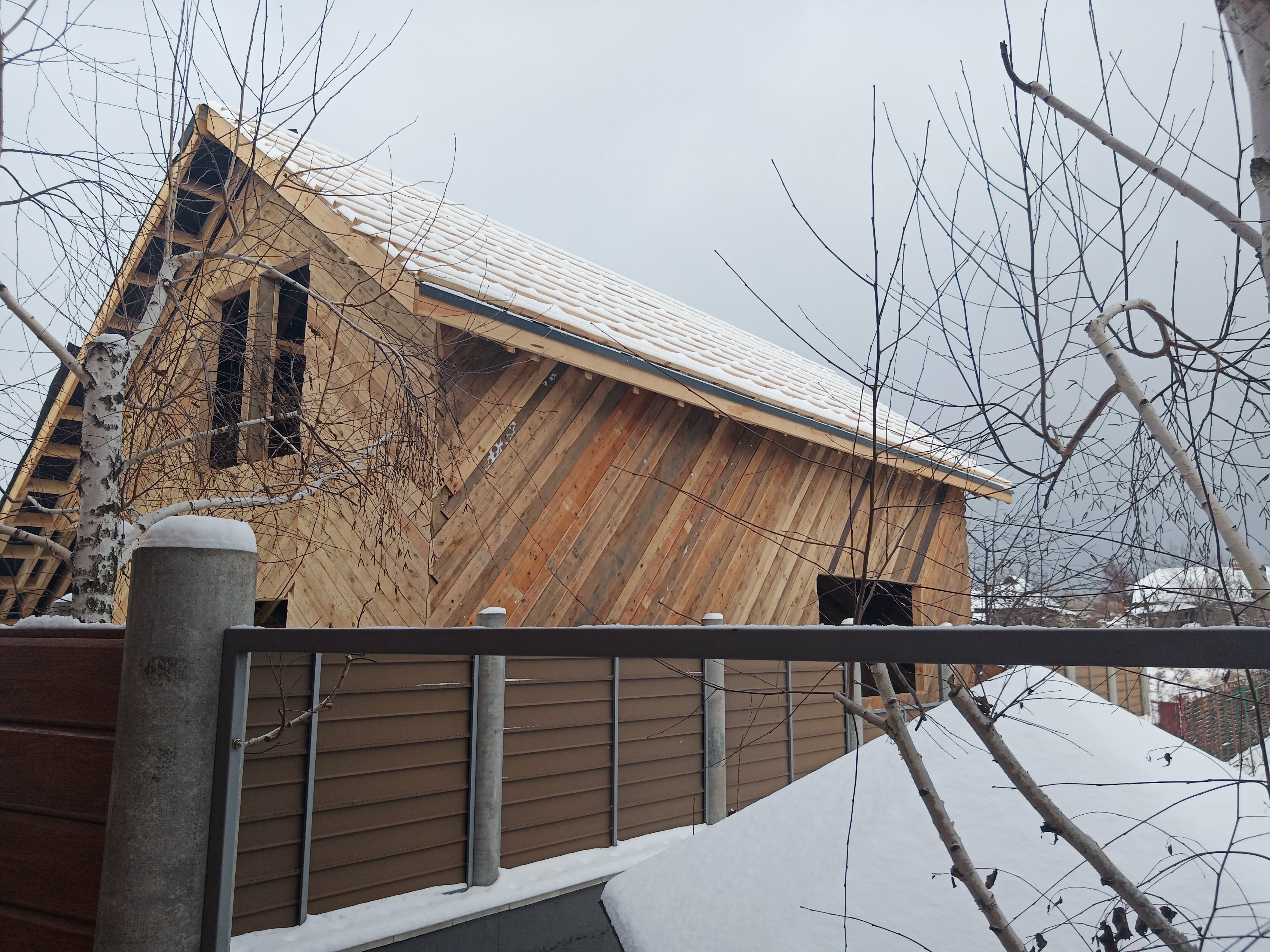

Агитатор Опубліковано: 11 січня 2022 Поділитись Опубліковано: 11 січня 2022 2 часа назад, sktd сказал: Закінчили всі конструктивні роботи. Питання. А як робили обшивку під кутом 45? Це був якийсь шаблон? Чи міряли, різали, прибивали? Чи навпаки: спершу прибивали, а потім різали? Спасибі. Посилання на коментар Поділитися на інших сайтах More sharing options...
korund Опубліковано: 11 січня 2022 Поділитись Опубліковано: 11 січня 2022 11 минут назад, Агитатор сказал: Чи навпаки: спершу прибивали, а потім різали? Думаю, та проще и быстрее 1 Посилання на коментар Поділитися на інших сайтах More sharing options...
sktd Опубліковано: 12 січня 2022 Автор Поділитись Опубліковано: 12 січня 2022 18 часов назад, Агитатор сказал: Питання. А як робили обшивку під кутом 45? Це був якийсь шаблон? Чи міряли, різали, прибивали? Чи навпаки: спершу прибивали, а потім різали? Спасибі. Використовували всі можливі варіанти. Дошка різна по ширині. Із-за цього якісь розрахунки шли тяжко. Простіше було прибити і обрізати. 1 Посилання на коментар Поділитися на інших сайтах More sharing options...

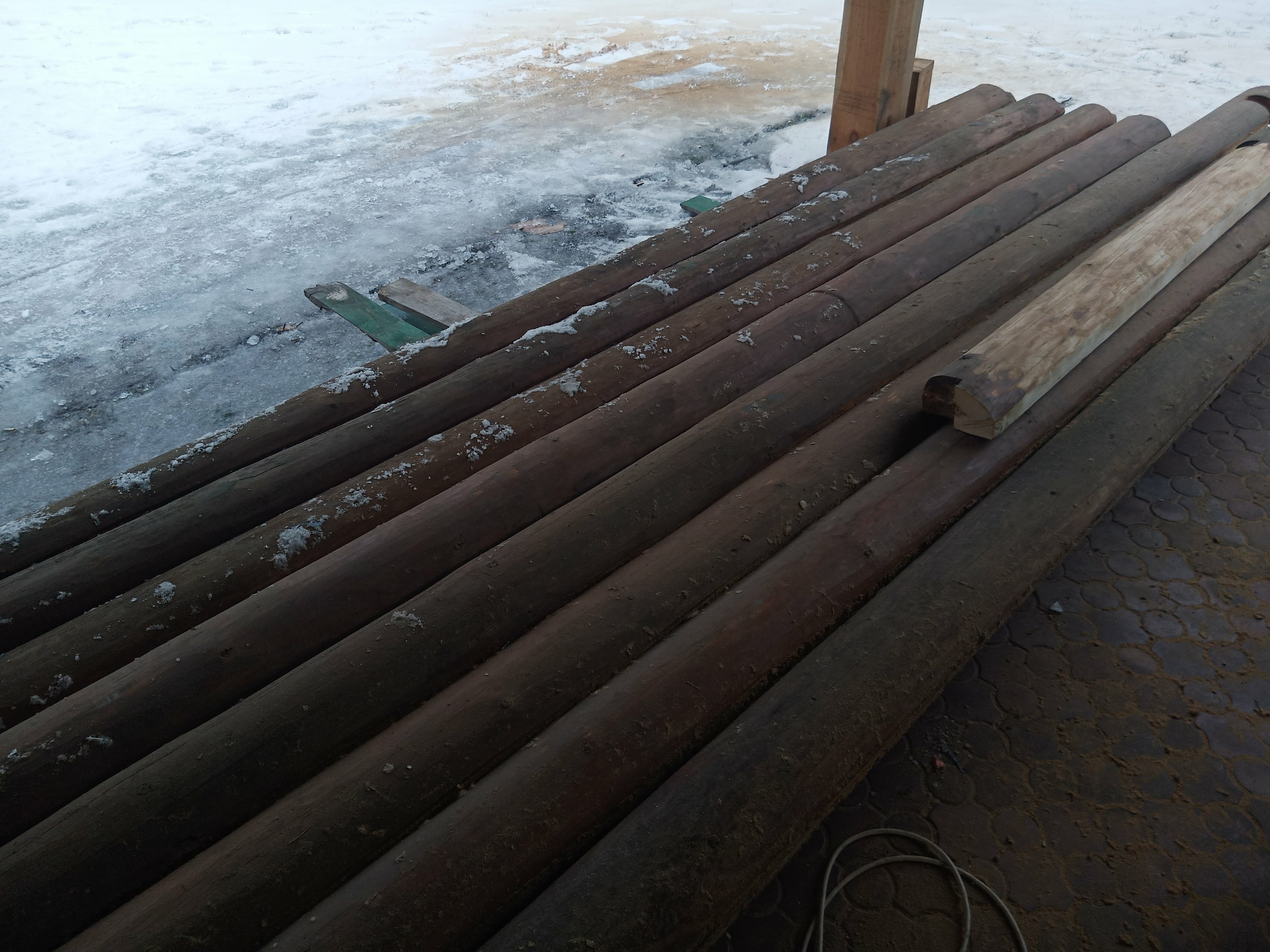

semengv Опубліковано: 23 січня 2022 Поділитись Опубліковано: 23 січня 2022 17 часов назад, sktd сказал: Потрохи йдемо до завершення Столбы на террассе как устанавливаете-фиксируете? При усушке дерева проблем не будет с проседанием крыши? Посилання на коментар Поділитися на інших сайтах More sharing options...
sktd Опубліковано: 24 січня 2022 Автор Поділитись Опубліковано: 24 січня 2022 18 часов назад, semengv сказал: Столбы на террассе как устанавливаете-фиксируете? При усушке дерева проблем не будет с проседанием крыши? Стоять на домкратах. 22 шпілька, посилена гайка. Не люблю це кріплення. Але другого варіанту немає. 1 Посилання на коментар Поділитися на інших сайтах More sharing options...

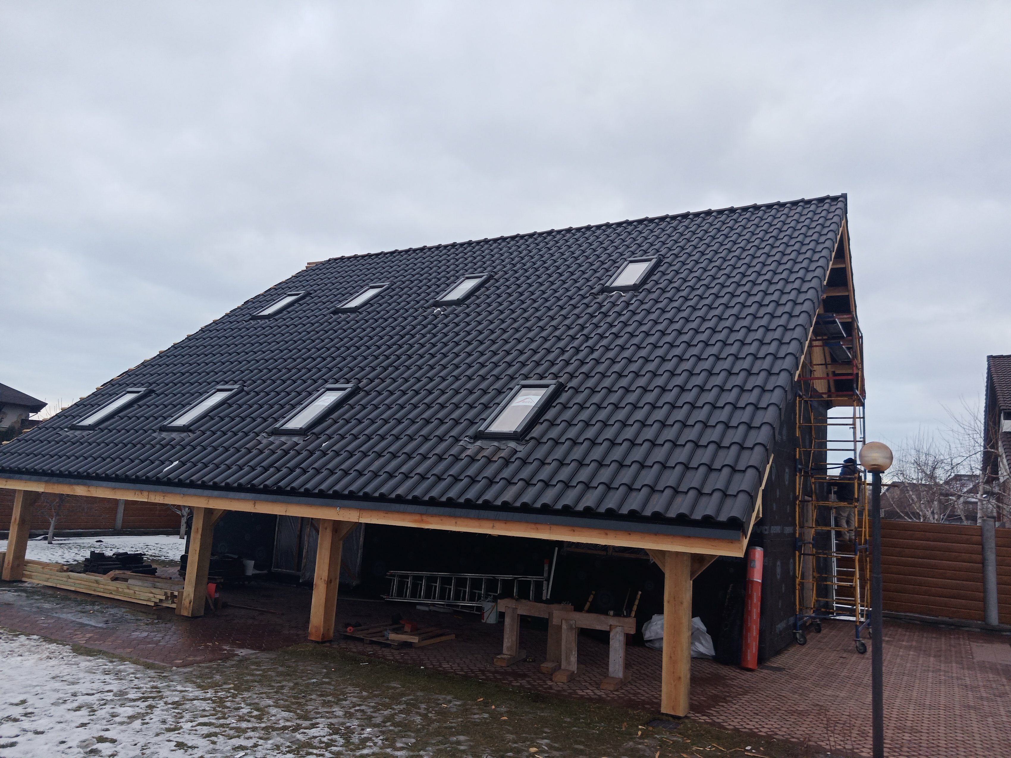

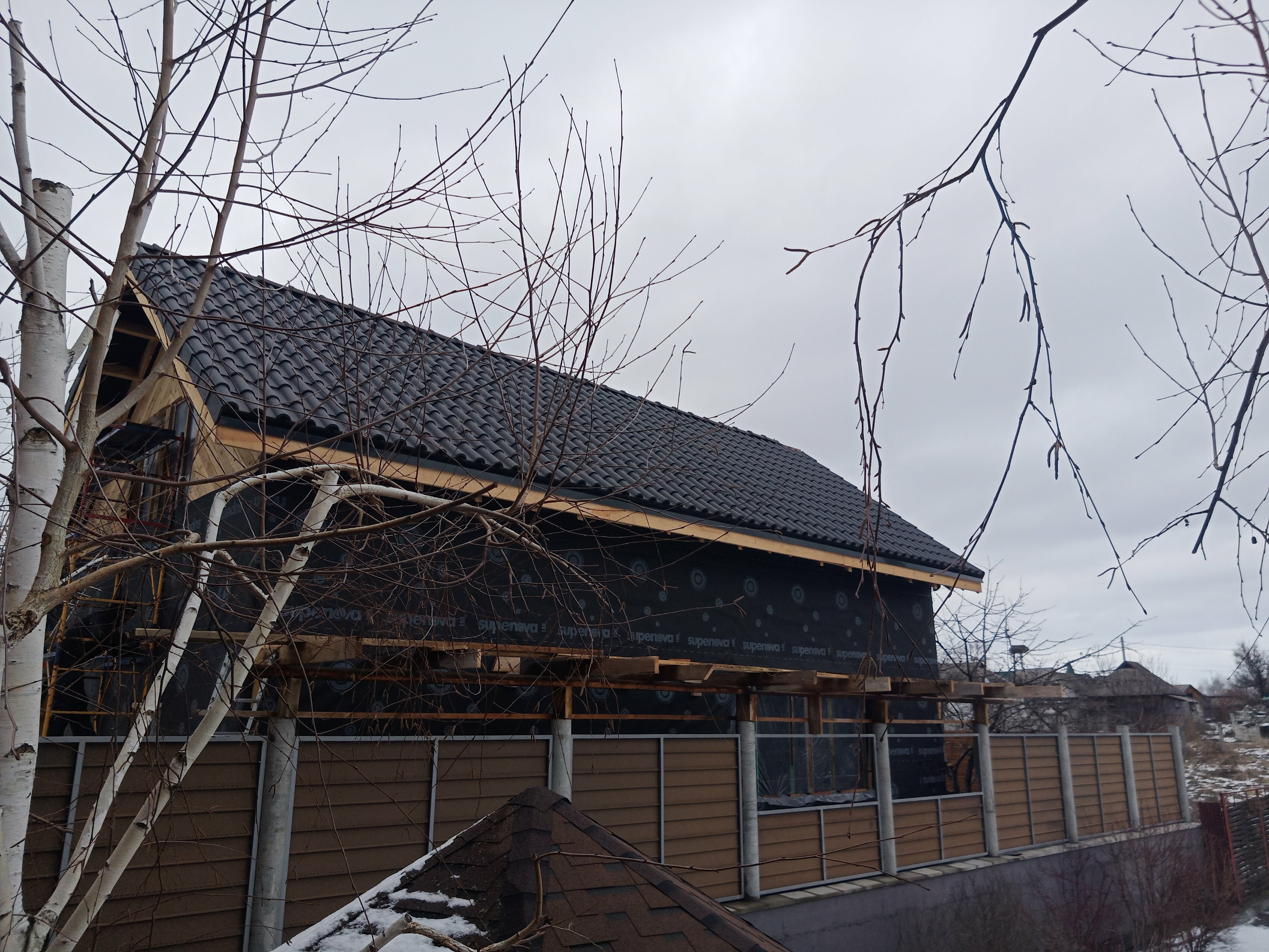

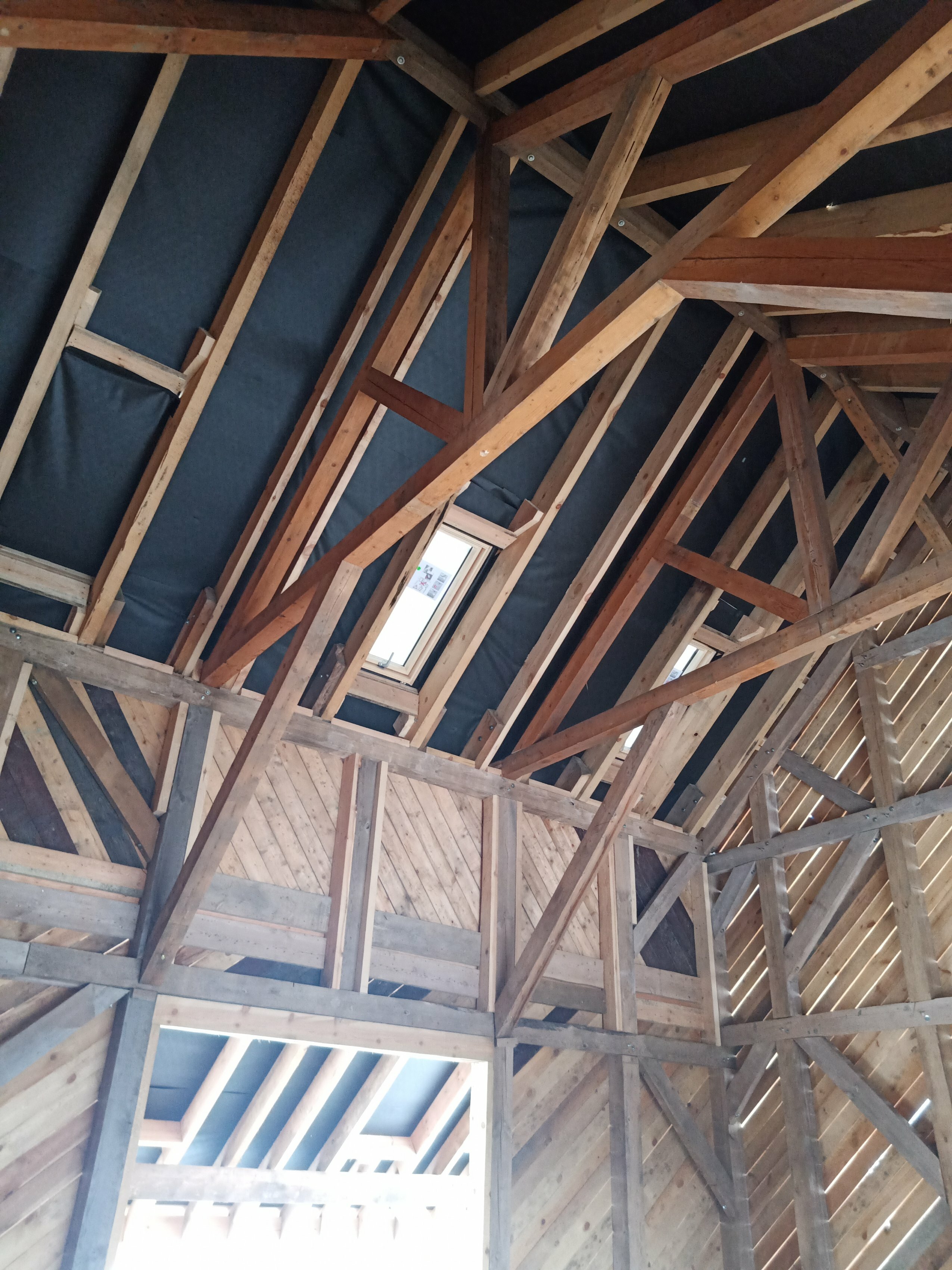

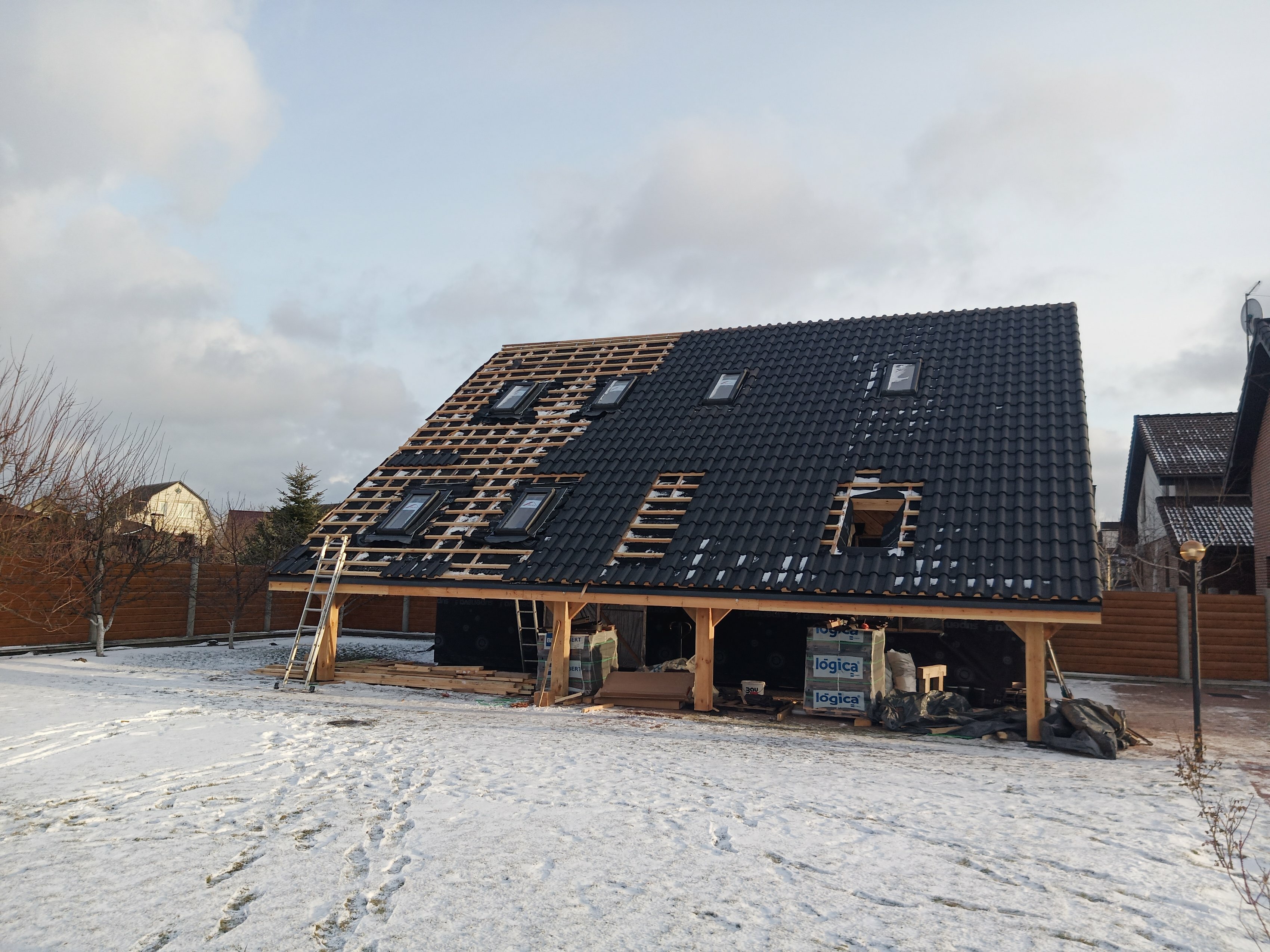

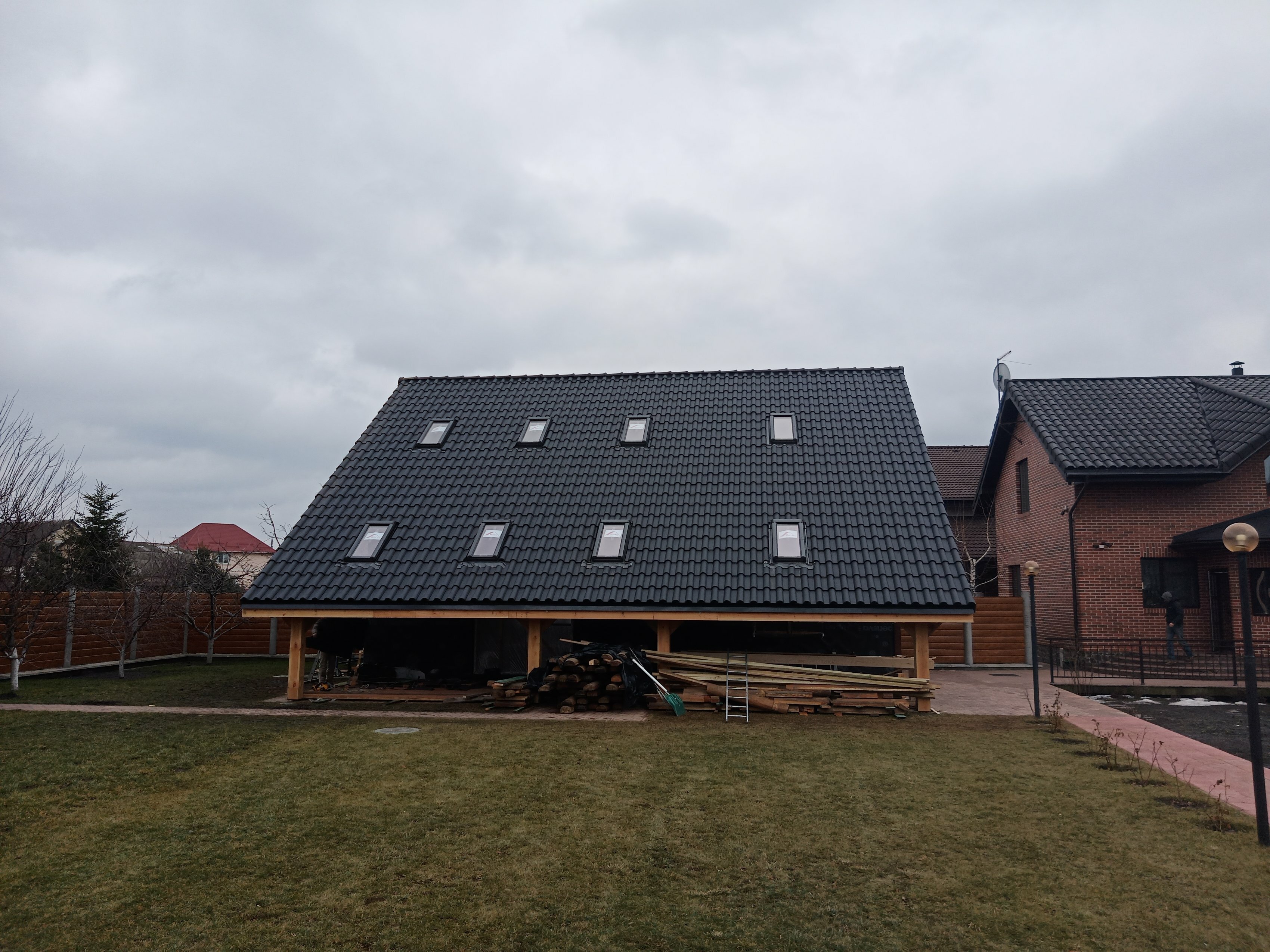

sktd Опубліковано: 28 січня 2022 Автор Поділитись Опубліковано: 28 січня 2022 Добрий вечер. Втомив всіх, і себе самого ,цім об'єктом. Але трохи просуваємось . Дах практично закінчили. 8 вікон на одному скаті , даже для мене складно. Особливо на натуральці. Сьогодні погода дала заклеїти Фігароль ( конькову гофру - по народному) і накинути коньок . Не вистачило пару елементів. Але вже в дорозі. Скоро фінал. 7 Посилання на коментар Поділитися на інших сайтах More sharing options...
Vikctor Опубліковано: 28 січня 2022 Поділитись Опубліковано: 28 січня 2022 4 мансардных окна на террасе это конечно жирно. Вообще конечно круто - из валявшихся во дворе палок построить такого красавца. Колоны выглядят мощно. Какое у них сечение? 1 Посилання на коментар Поділитися на інших сайтах More sharing options...
sktd Опубліковано: 28 січня 2022 Автор Поділитись Опубліковано: 28 січня 2022 (змінено) 8 минут назад, Vikctor сказал: 4 мансардных окна на террасе это конечно жирно. Вообще конечно круто - из валявшихся во дворе палок построить такого красавца. Колоны выглядят мощно. Какое у них сечение? Весь каркас зроблений з 150*150 приблизно, про якість матеріалів писав вище. На терасі 200*200 , балка 250*100. Це свіжий ліс. На всьому будівництві було використано біля 2м3 свіжого лісу. Змінено 28 січня 2022 користувачем sktd 2 1 Посилання на коментар Поділитися на інших сайтах More sharing options...
MaxS Опубліковано: 29 січня 2022 Поділитись Опубліковано: 29 січня 2022 17 часов назад, Vikctor сказал: 4 мансардных окна на террасе это конечно жирно. Вообще конечно круто - из валявшихся во дворе палок построить такого красавца. Колоны выглядят мощно. Какое у них сечение? там реально повноцінні мансардні вікна, чи глухарі якісь? Посилання на коментар Поділитися на інших сайтах More sharing options...
sktd Опубліковано: 29 січня 2022 Автор Поділитись Опубліковано: 29 січня 2022 39 минут назад, MaxS сказал: там реально повноцінні мансардні вікна, чи глухарі якісь? Там Roto 54*118 . Глухіх вікон в Україні немає . Не завозять. 1 Посилання на коментар Поділитися на інших сайтах More sharing options...

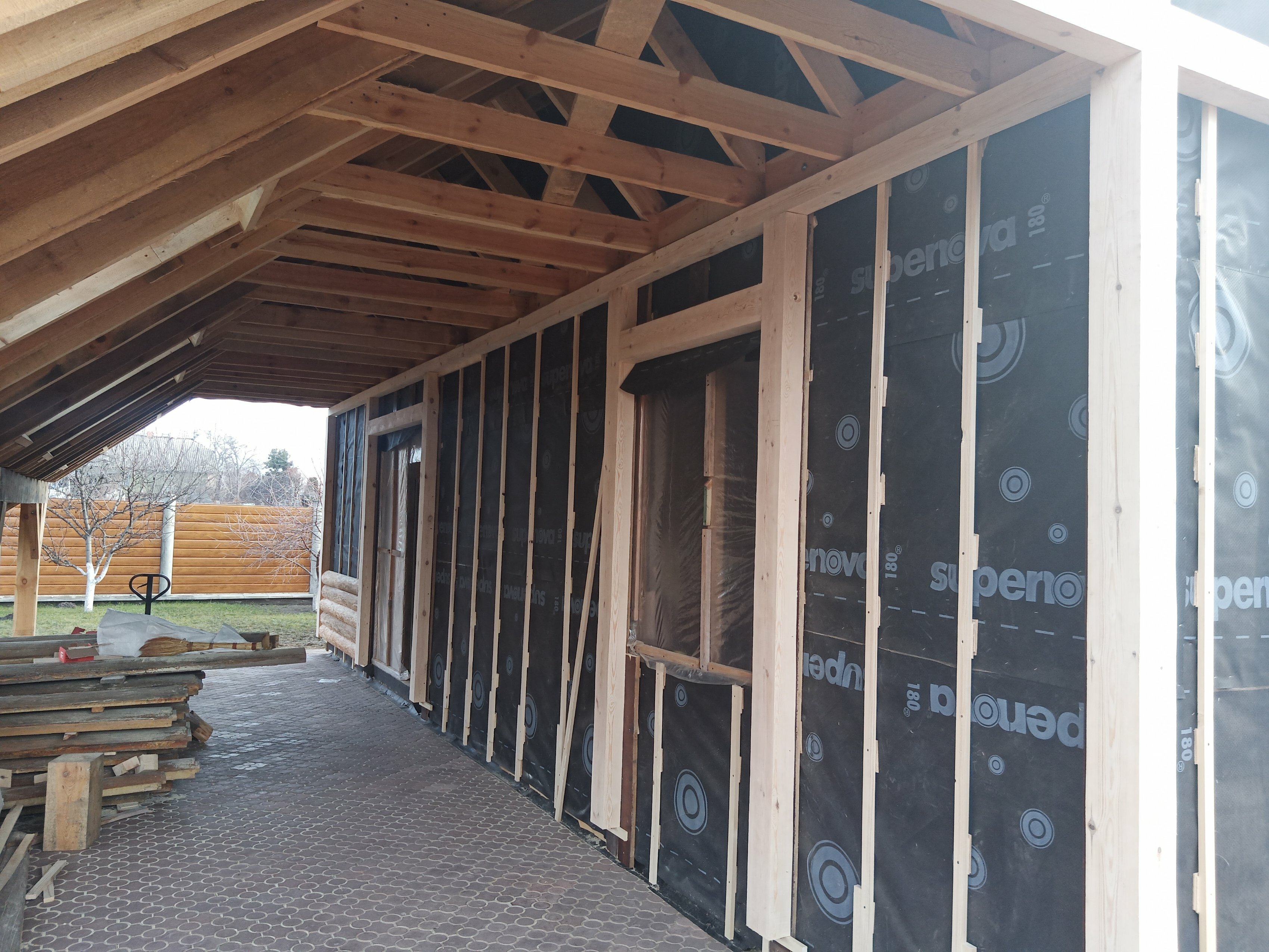

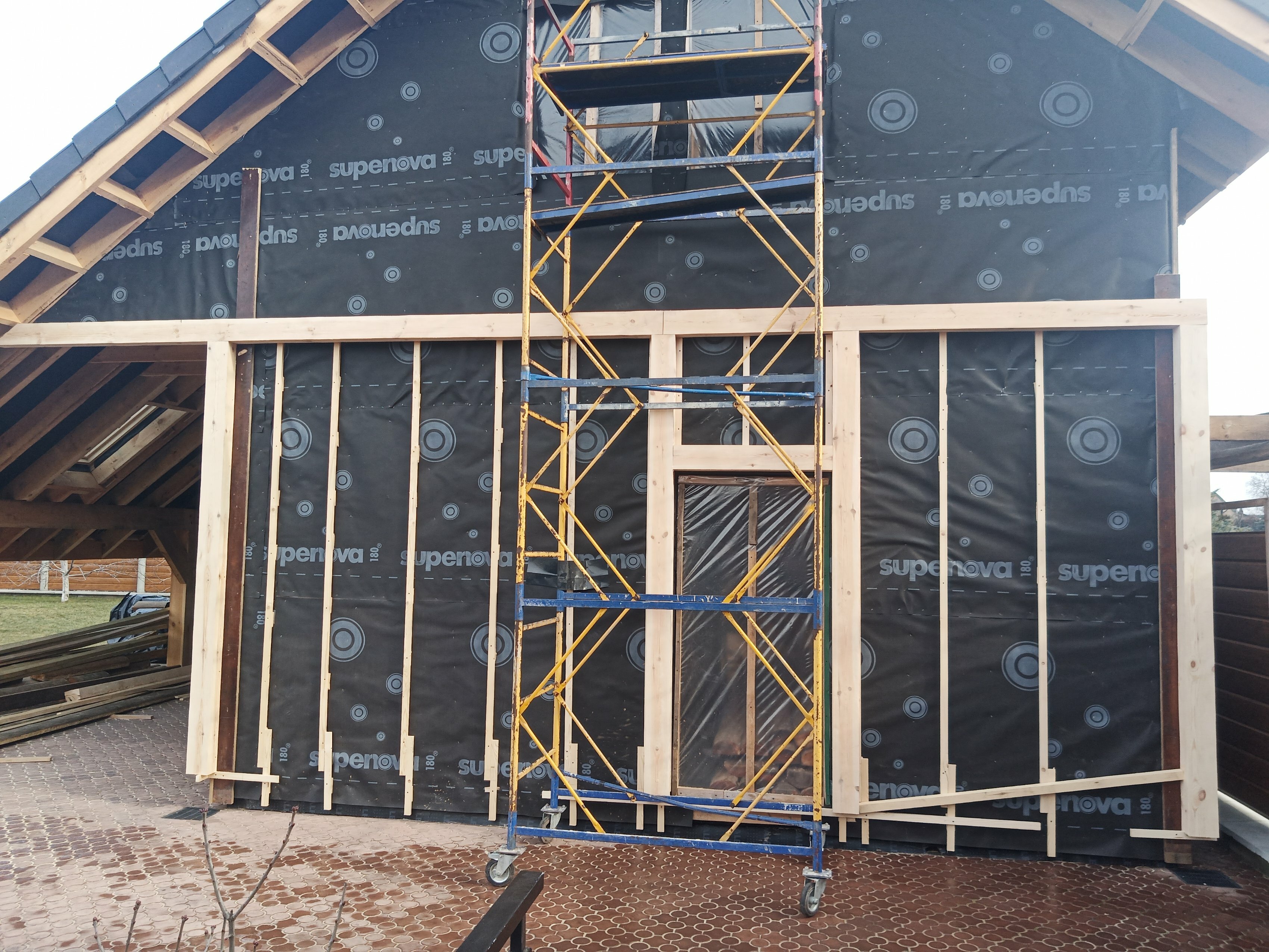

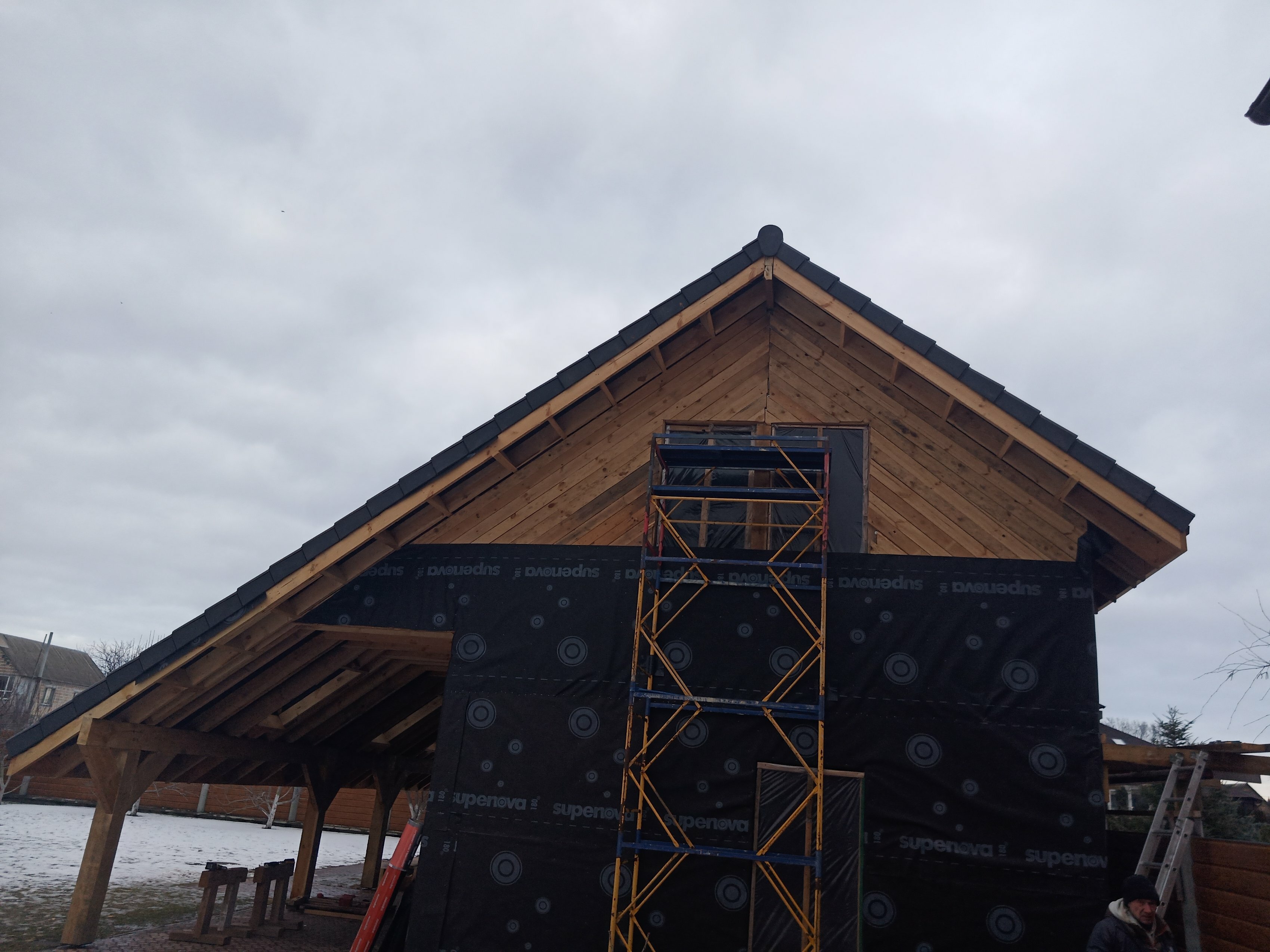

sktd Опубліковано: 11 лютого 2022 Автор Поділитись Опубліковано: 11 лютого 2022 Сьогодні закінчили всі роботи по першому етапу. Закінчили дах і закрили каркас гідро бар'єром по колу. 6 1 Посилання на коментар Поділитися на інших сайтах More sharing options...

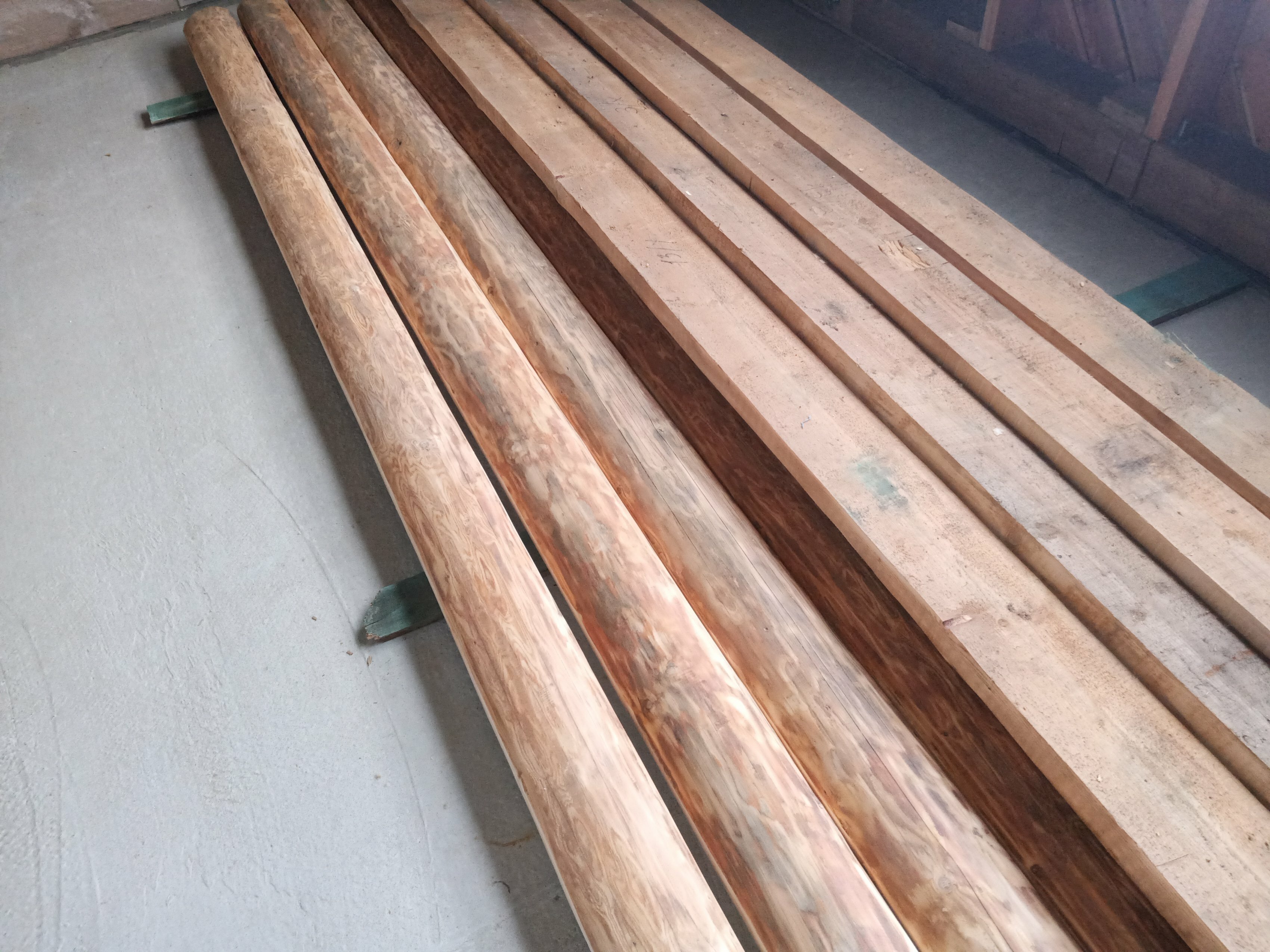

sktd Опубліковано: 11 лютого 2022 Автор Поділитись Опубліковано: 11 лютого 2022 Йде підготовка фасада. Буде використан полубрус з старого будинку. 3 1 Посилання на коментар Поділитися на інших сайтах More sharing options...

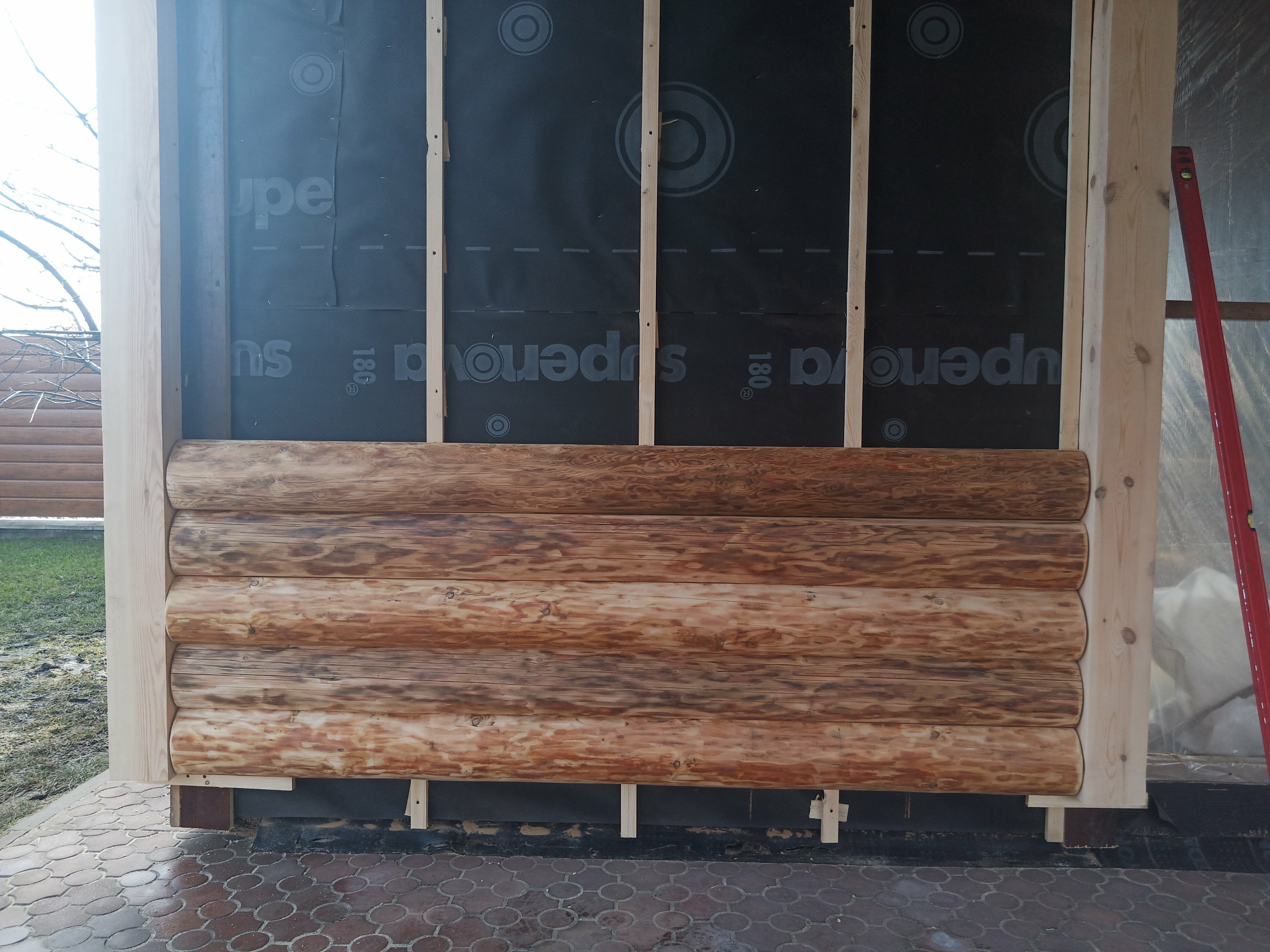

sktd Опубліковано: 17 лютого 2022 Автор Поділитись Опубліковано: 17 лютого 2022 Даємо друге життя брусовому будинку. З фахверка робимо зруб. Покі що зразок. Без фарби . Але виглядає непогано. 7 1 Посилання на коментар Поділитися на інших сайтах More sharing options...
