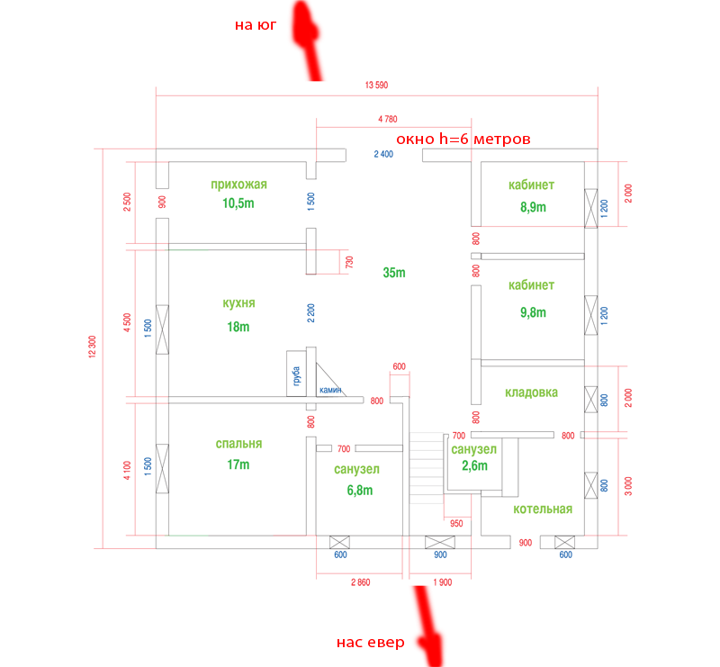

Могли бы выложить картинку как ваш дом ориенторан по сторонам света?
если это мне, то вот:
в зале, холле, кухне сразу тепло, как только выглядывает солнце =)
Но на лето надо будет придумать что-то типа большой маркизы - иначе сжаримся =))))
