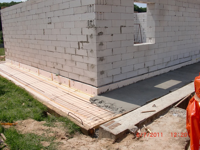

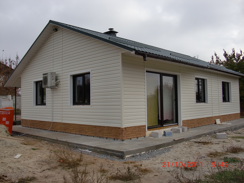

С октября живу в доме из неутепленного газобетона.
Блок 375х200х600, плотность 300. Снаружи зашит виниловым сайдингом. 1 этаж, 90 м2.
Мне нравится. Конечно, по этой зиме трудно судить. Морозы по сути только начались. А мне с углем не повезло. Купил с рук подешевле, а внем породы больше половины.
Поэтому объективных данных я собрать не могу. Судя по словам моих соседей, живущих в кирпичных домах старой постройки (70-80 гг), я топлю очень мало. В доме тепло, воздух свежий. Дышится легко.
Но есть недостаток. Прочность.
При желании, в стене можно вырубить проем за 30-60 мин, в зависимости от размеров топора.:(
С точки зрения строительства - шикарный материал!
Покупал Аэрок, какой-то из Киевских заводом.

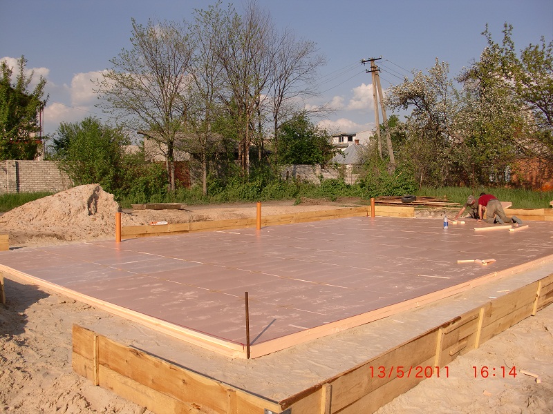

P.S. Фундамент и отмостка утеплены полистиролом. Считаю это обязательным.
  • Лайк 7
Скажите,пожалуйста, с пазом и гребнем значительно ли уменьшаются теплопотери? Какой лучше использовать такой блок или гладкий?
С утеплением фундамента абсолютно согласен. А в чем смысл утепления отмостки?
По моей информации - незначительно. Мы купили Аэрок паз/гребень. Всё зависит от бюджета.
