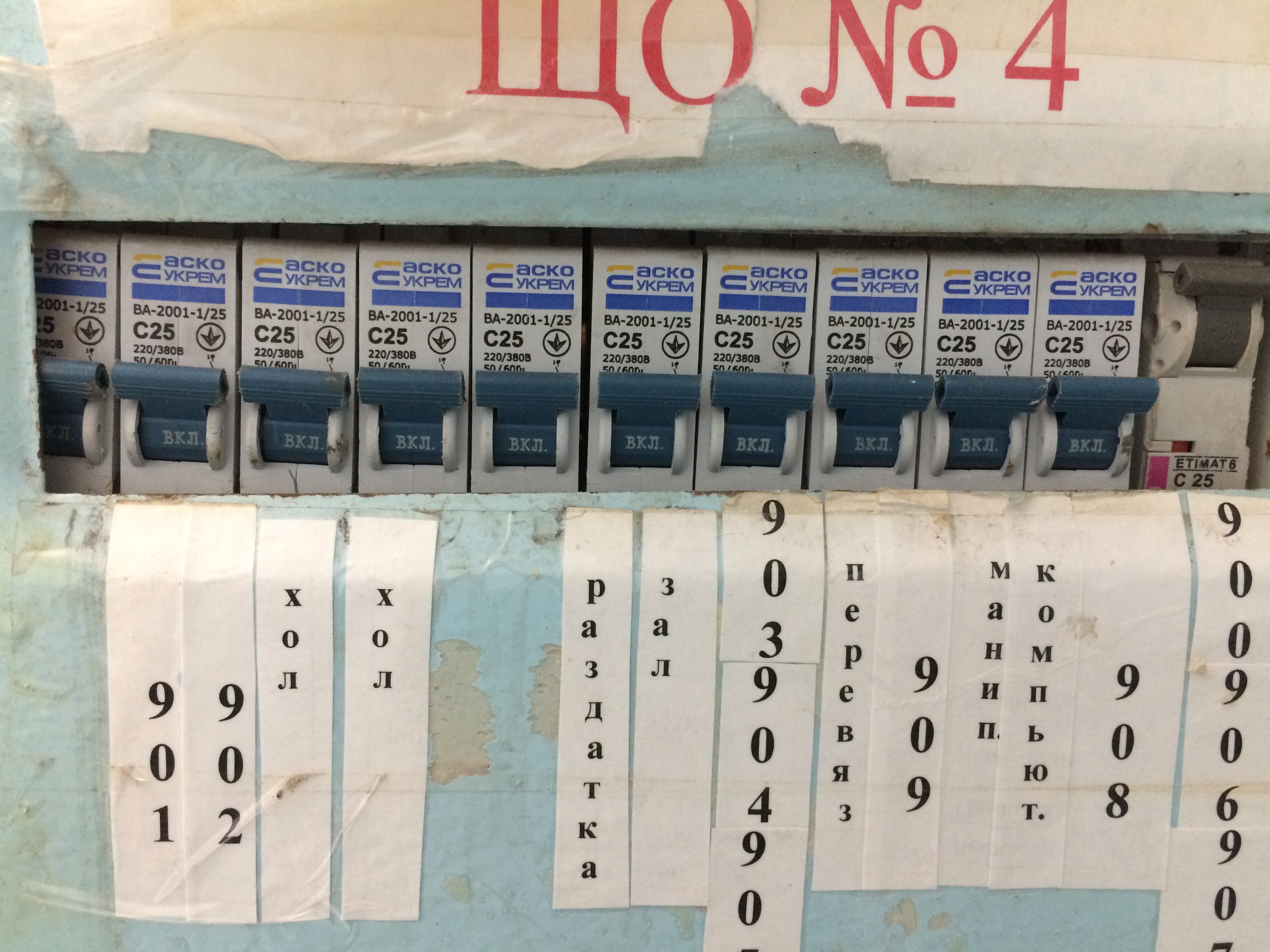

Электрощиток освещения
в коридоре одного из отделений больницы скорой помощи. Цифры-номера палат. Зачем такие номиналы автоматов-чтоб наверняка проводка сгорела?
Электрощиток освещения в коридоре одного из отделений больницы скорой помощи. Цифры-номера палат. Зачем такие номиналы автоматов-чтоб наверняка проводка сгорела?
Откуда информация, что щиток освещения? Какие провода защищены? Что подключено?
Вы в какой стране живете? Тут хоть автоматы новые, а пройдите по любой другой бюджетной организации. Вы вообще дар речи потеряете. Трехфазники в 40А-провод 2,5 алюминий. Нет финансирования. Сгорит-поменяем. Так обычно и говорят....
Ей богу, как дети малЫе...
один растровый светильник с 4-мя лампочками по 18 Вт. есть еще розетки-там телефоны заряжают. проводку-не видел. но судя по всему-проводка не паенялась с момента постройки здания
[ATTACH]669049[/ATTACH]
Очень просто, чтоб конвекторы включать, потому как зимой задубнеш от холода, а ещё электрочайники
В потолочные розетки? Мои грабли. :D
Чайники в палатах интенсивной терапии?
Скорее дефибрилляторы.
вы смеетесь?
мысль, что дядя пенсионер, штатный столяр/плотник/сантехник/электрик на пенсии просто поставил автоматы, "шоб не выбивало!" не допускаете?
вы смеетесь?
Именно так, я ж не зря про конвекторы...

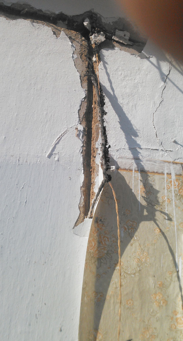

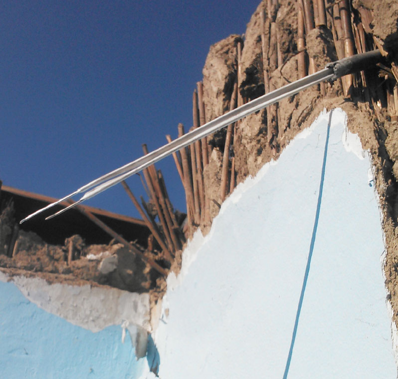

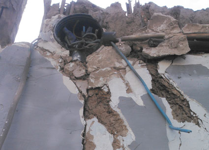

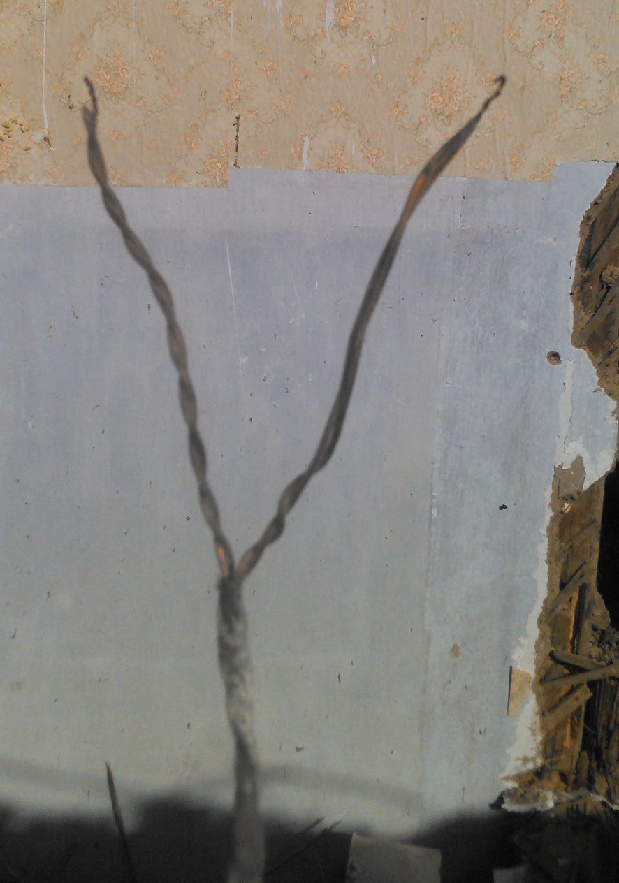

Сейчас разбираю старый дом. Проводка ужаснула
Из входного автомата идет многожилка медь. В самом доме сборная солянка. Где то АППВ, причем более менее новый, гдето также многожилка медная, а в одном месте конструктор - по два провода 1.5 медных в какой то полупрозрачной изоляции скручены в одну жилу, а потом эта пара жил (четыре провода) тщательно обвернуты черной тканевой изолентой :o
В каких местах все это соединяется и как пока остается тайной.
Равно и то как вся эта медно алюминиевая лапша не грохнула когда я там сваркой пользовался
Телефония:) Классика:)
