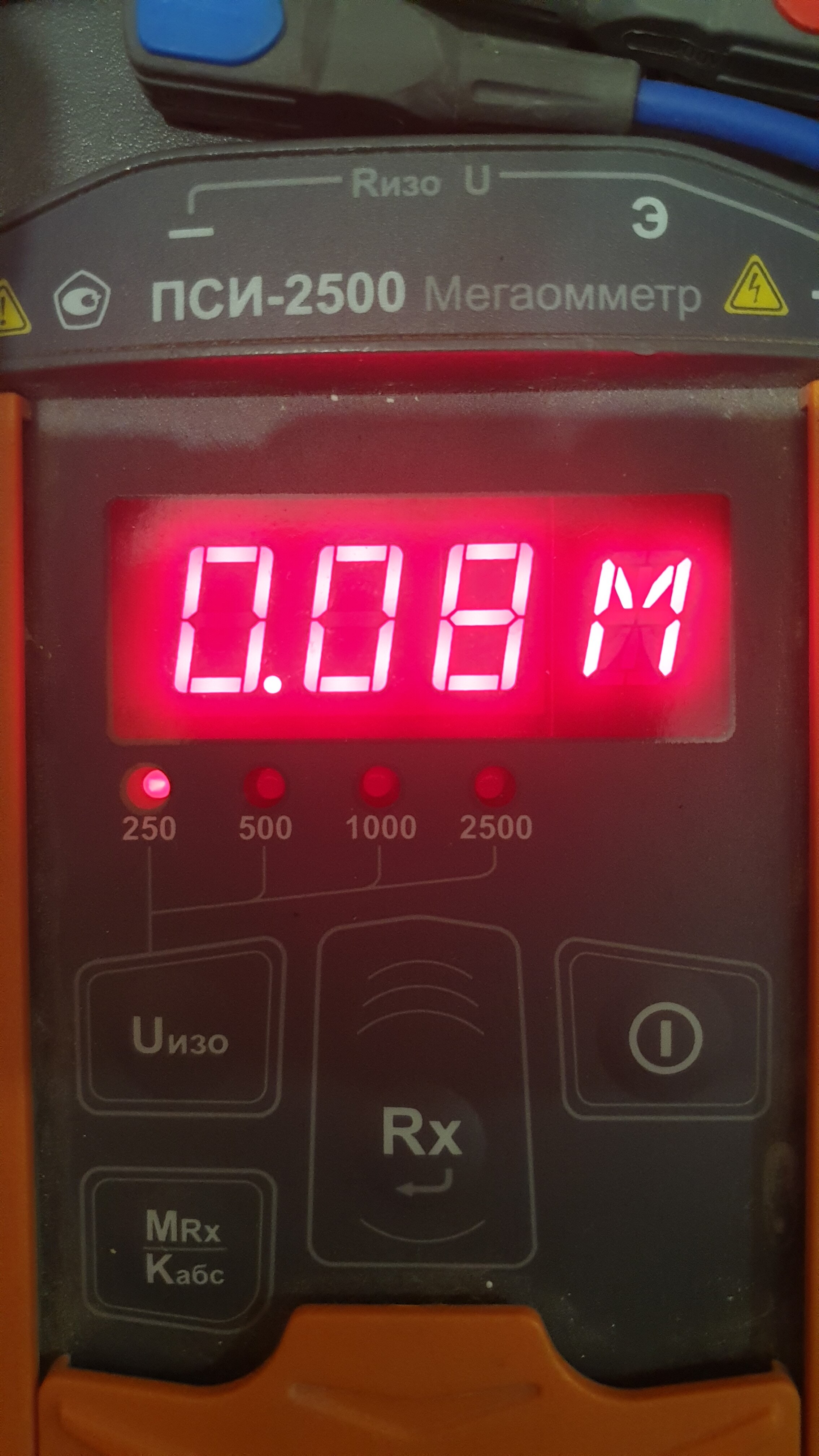

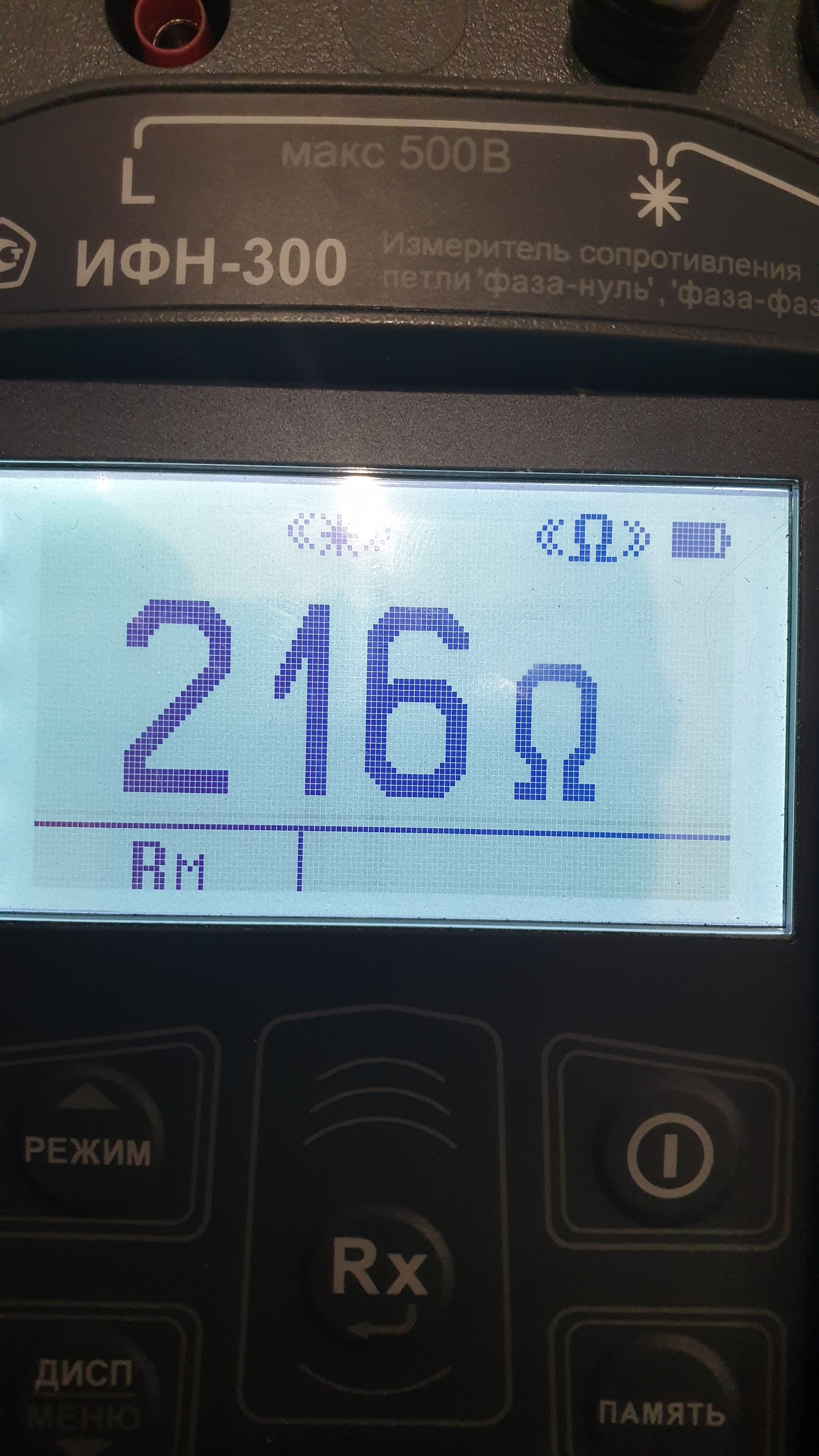

2 фото:
Сопротивление нагревательного кабеля тёплого пола и сопротивление изоляции между нагревательным кабелем и оплёткой.
Заземления нет, двухпроводка.
Вопрос: можно ли как-то корректно таки запитать тёплый пол?
Мне в голову приходит развязывающий трансформатор... может есть ещё мысли...
2 фото:
Я считаю, тесты на 250 В - некорректны (читай не рекомендовано для наших электропроводок). Посмотрите значения на высших диапазонах. Хотя бы, на 1000В.
трансформатор то можлиао, але він на таку потужність буде мати втрати хх дуже великі. Та і місце пошкодженняматиме електричну корозію.
Уже решил вопрос.
Герметичный драйвер для светодиодных ламп на 150В 500мА.
Пол греется, но намного слабее чем от 220В. Заказчику этого нагрева вполне достаточно.
Сопротивление между входом и выходом драйвера на 1000В больше 3МОм.
Это вы зря меряете. Само по себе измерение может спровоцировать пробой изоляции в будущем даже при меньшем напряжении. Как правило между входом и выходом всевозможных драйверов ставят конденсаторы, да, обычно они расчитаны на 2кВ, но... И к тому же трансформатору который там стоит это тоже не сильно понравится.
Уже решил вопрос.
Смотрите, чтобы "непонятное" потребление электроэнергии вдруг не стало загадкой для заказчика. :lol:
Случаи такие были.
в сети 0,4 кв, изоляцыя проверяется напряжением 1000 вольт. Минимум 0,5МОм, но то уже надо искать проблему. Если показания больше 1000 МОм, то проблем не должно быть в принципе.

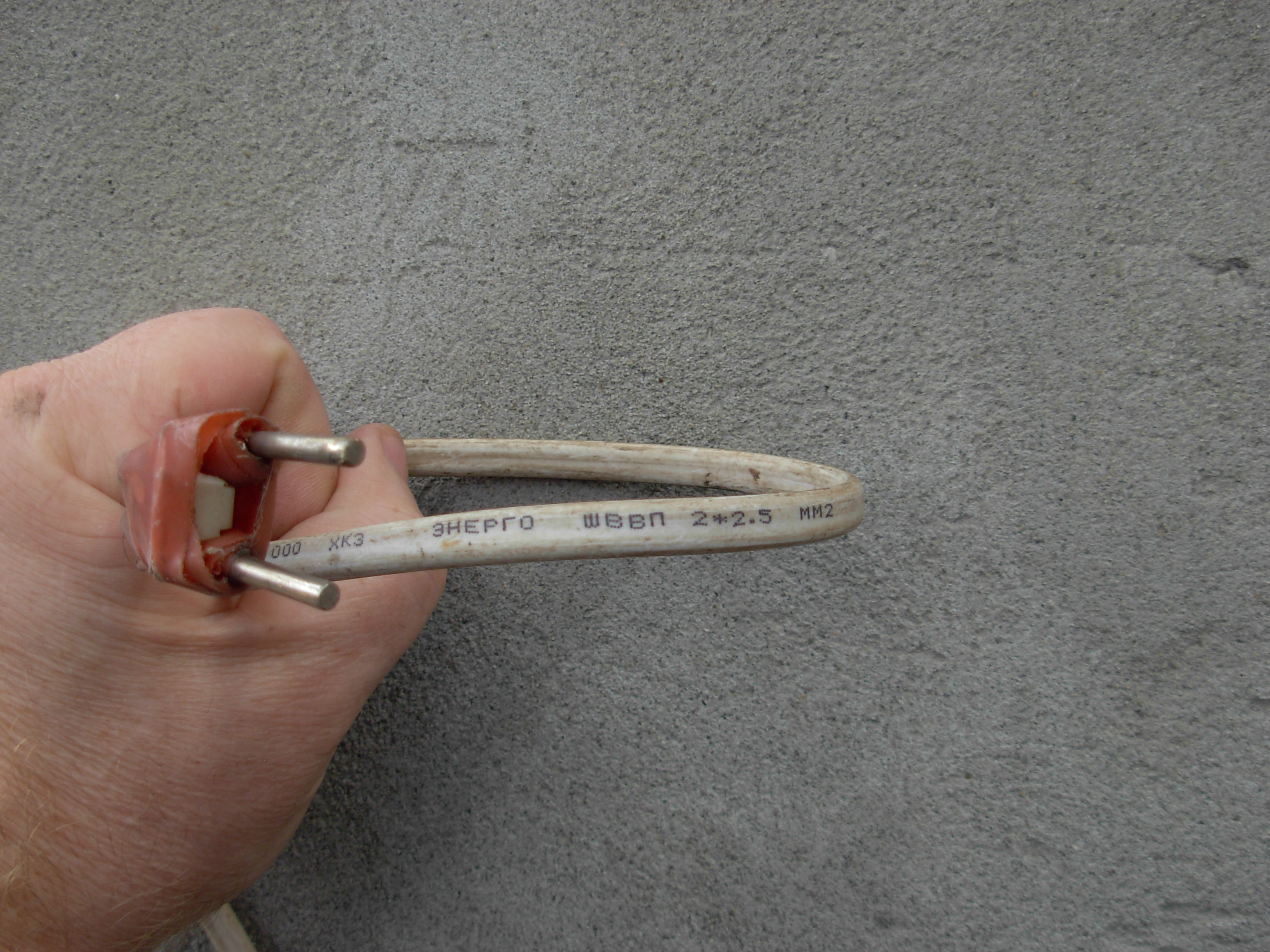

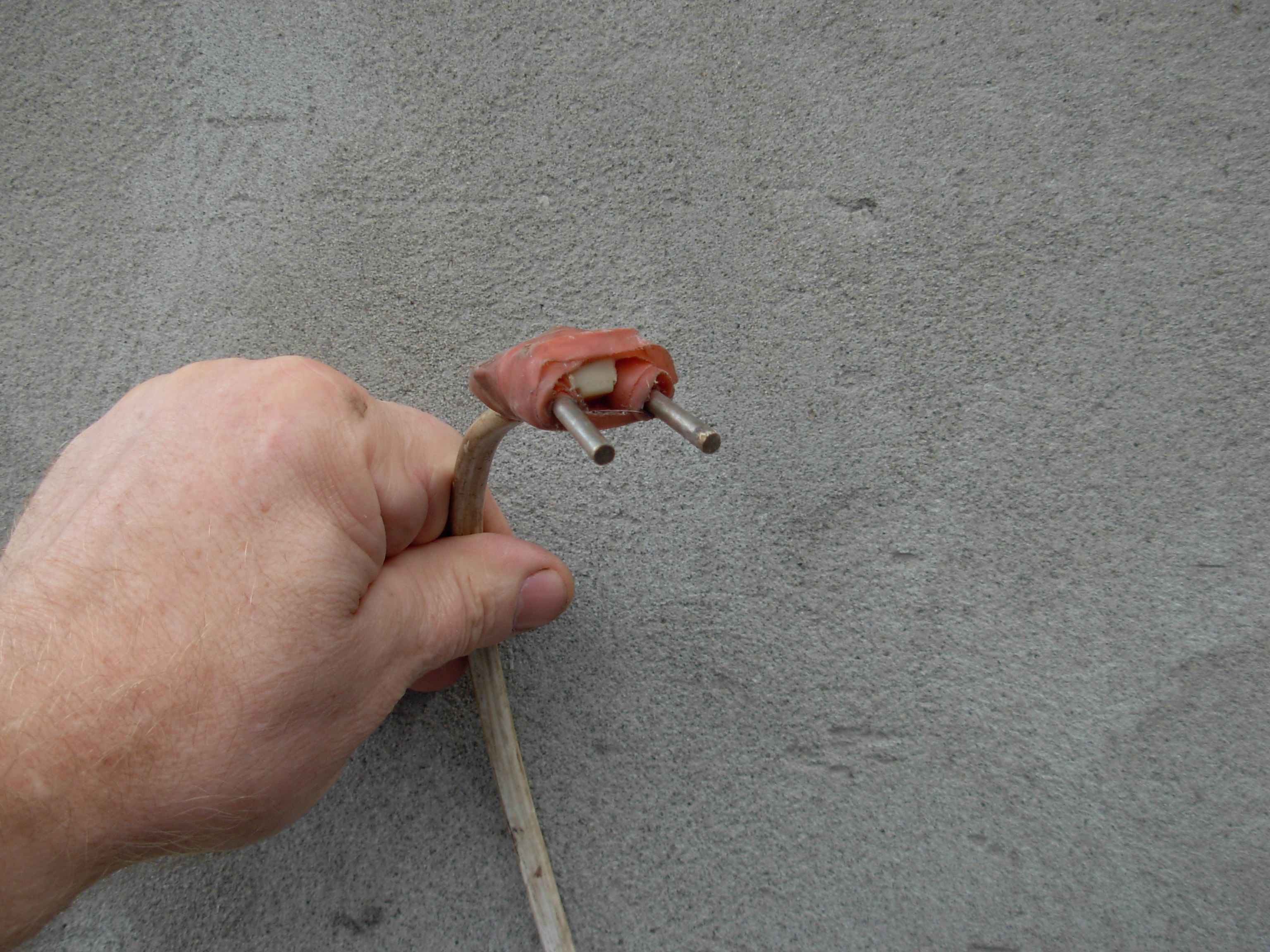

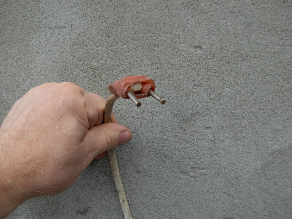

Позвал меня сосед помочь, прихожу к нему, а он разматывает по двору удлинитель.
Я посмотрел на вилку, решил пошутить, мол работать не будет (цвет изоленты не тот).
Тут же был подвергнут обструкции и унижению, утверждениям, что этот удлинитель работал, когда я ещё под стол ходил и (видимо, там, под столом) пачкал штанишки...
А вообще, если я хочу абсолютно надежный провод, то я должен запомнить раз и навсегда, как он называется.
Не надеясь на свою память, сбегал домой за тапком, сфотографировал на память.

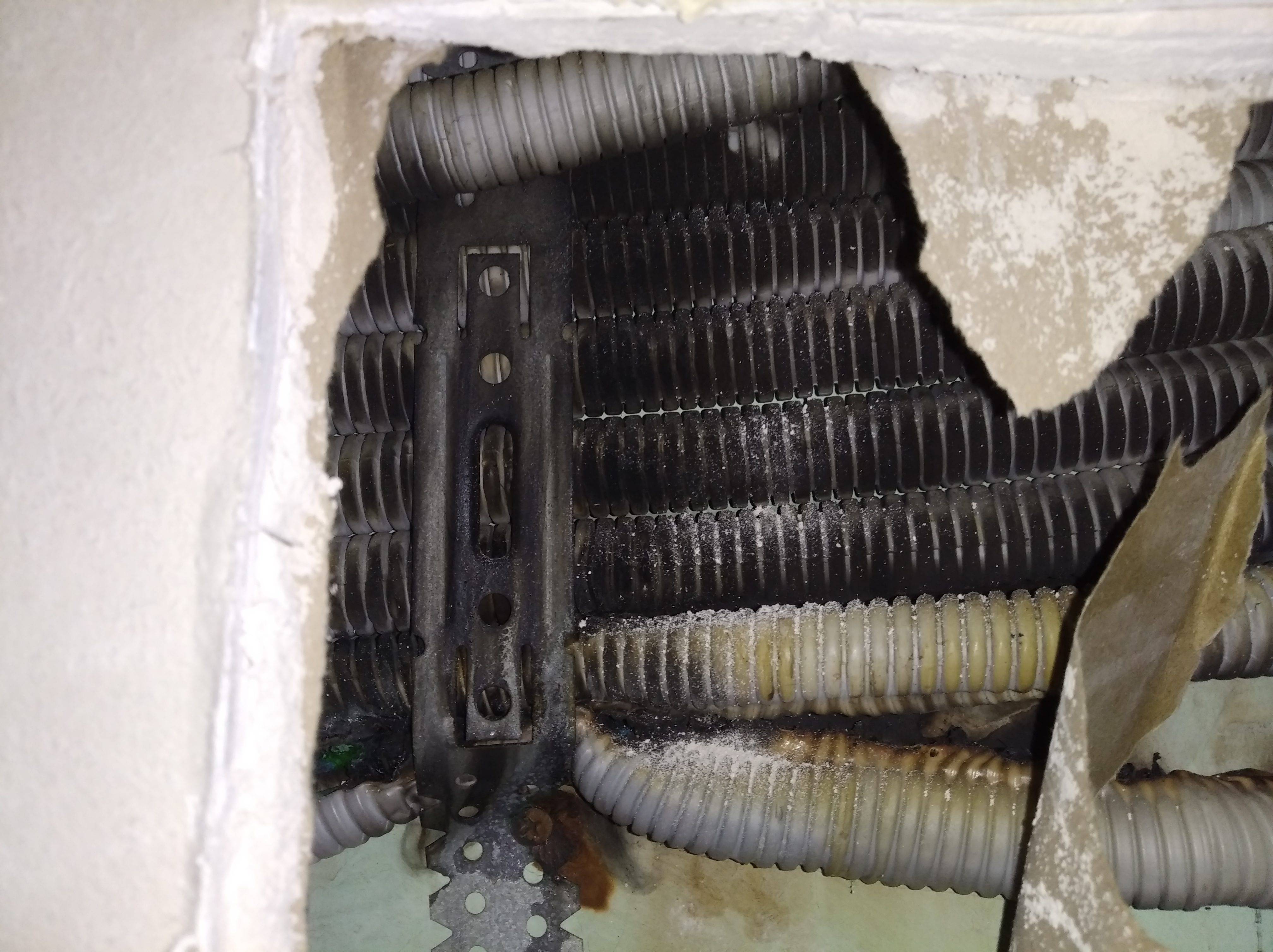

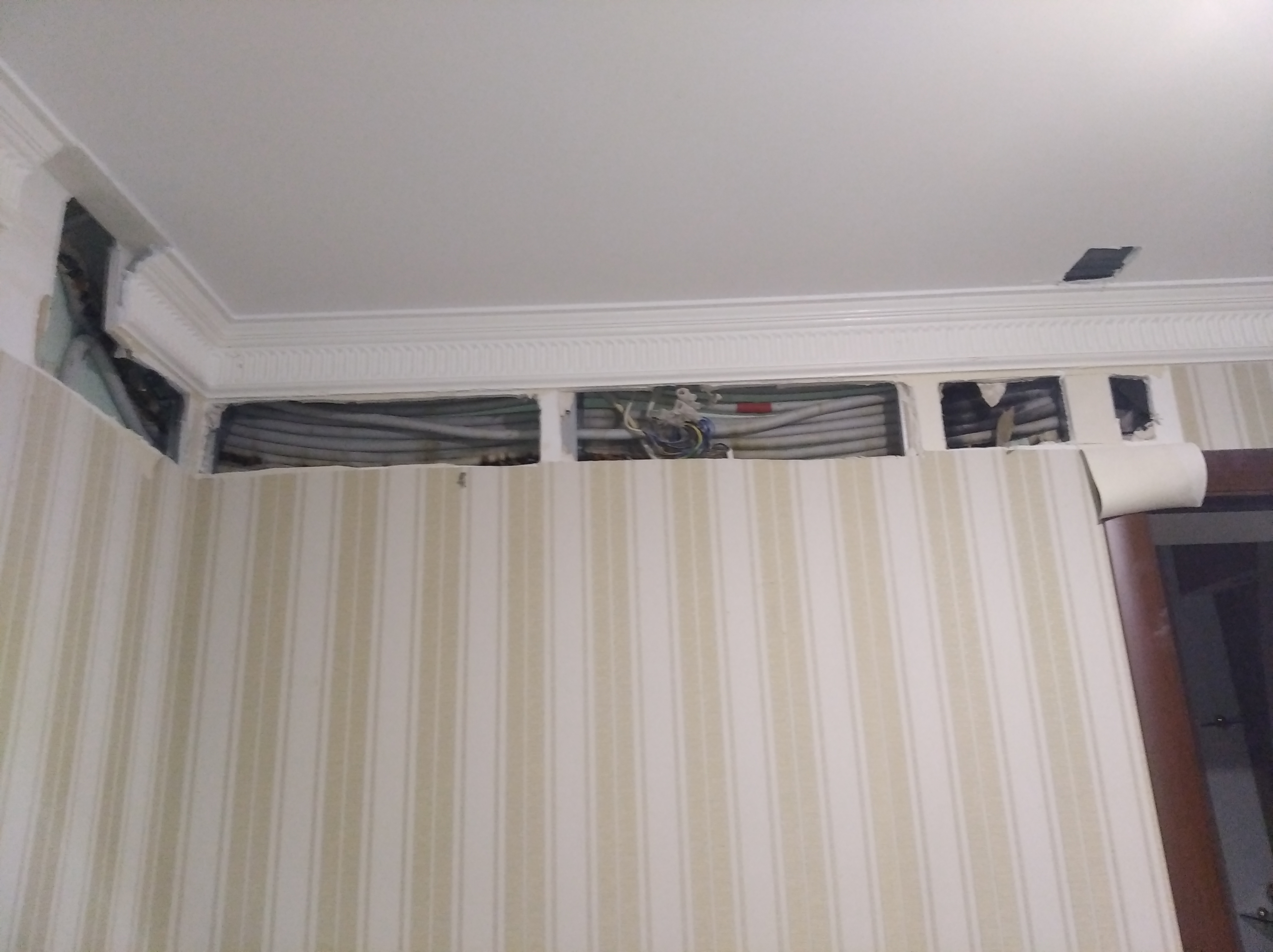

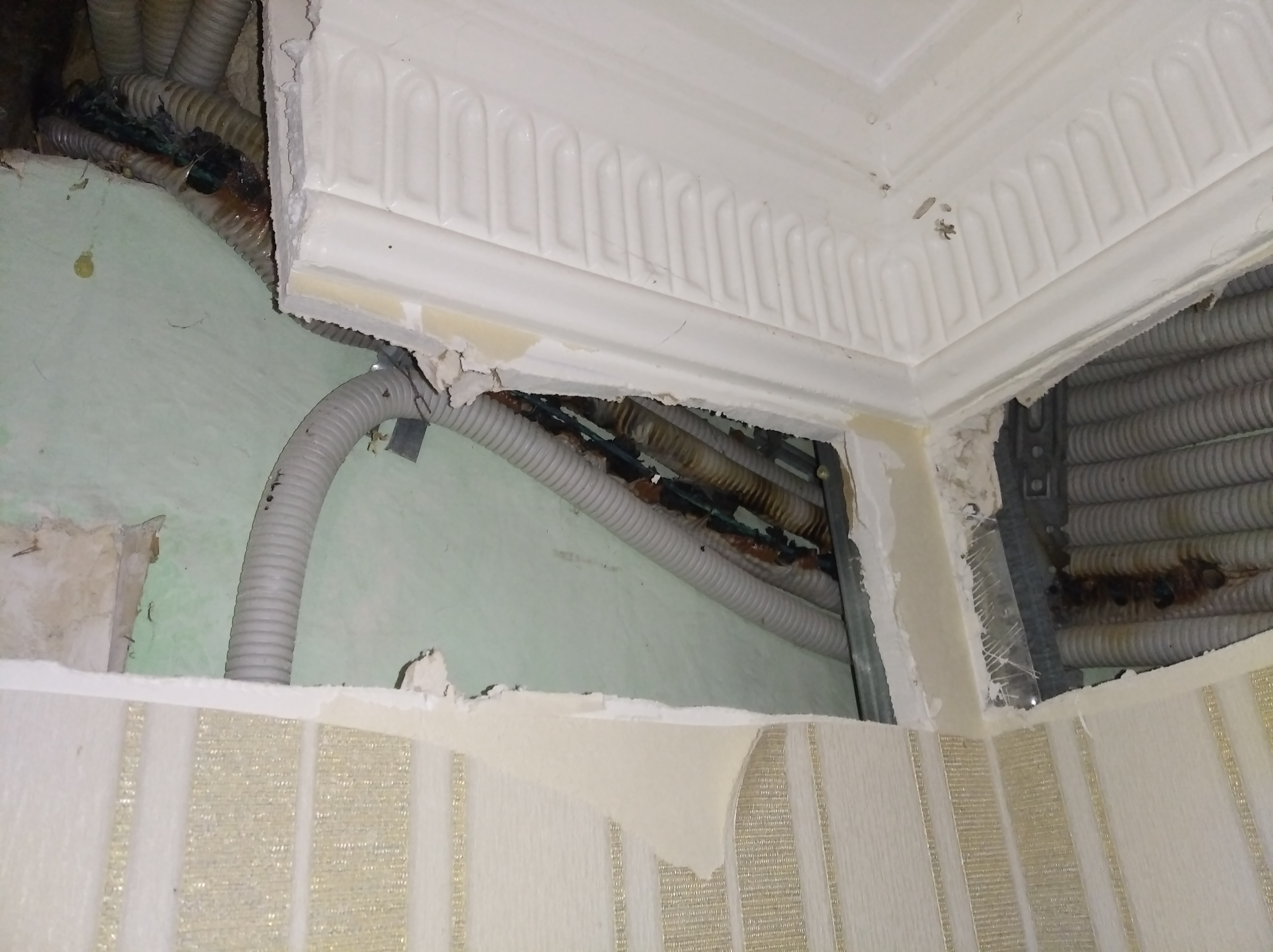

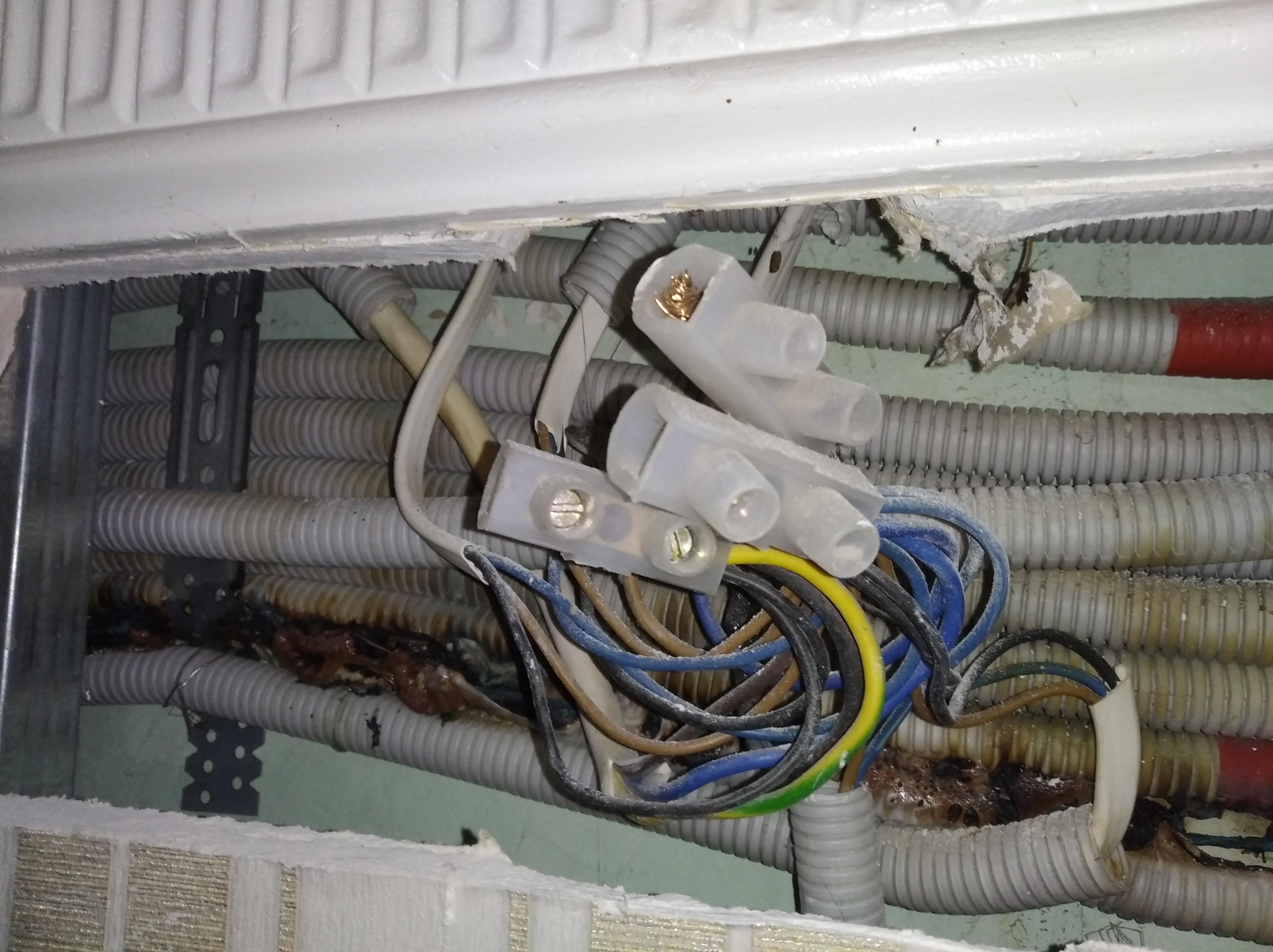

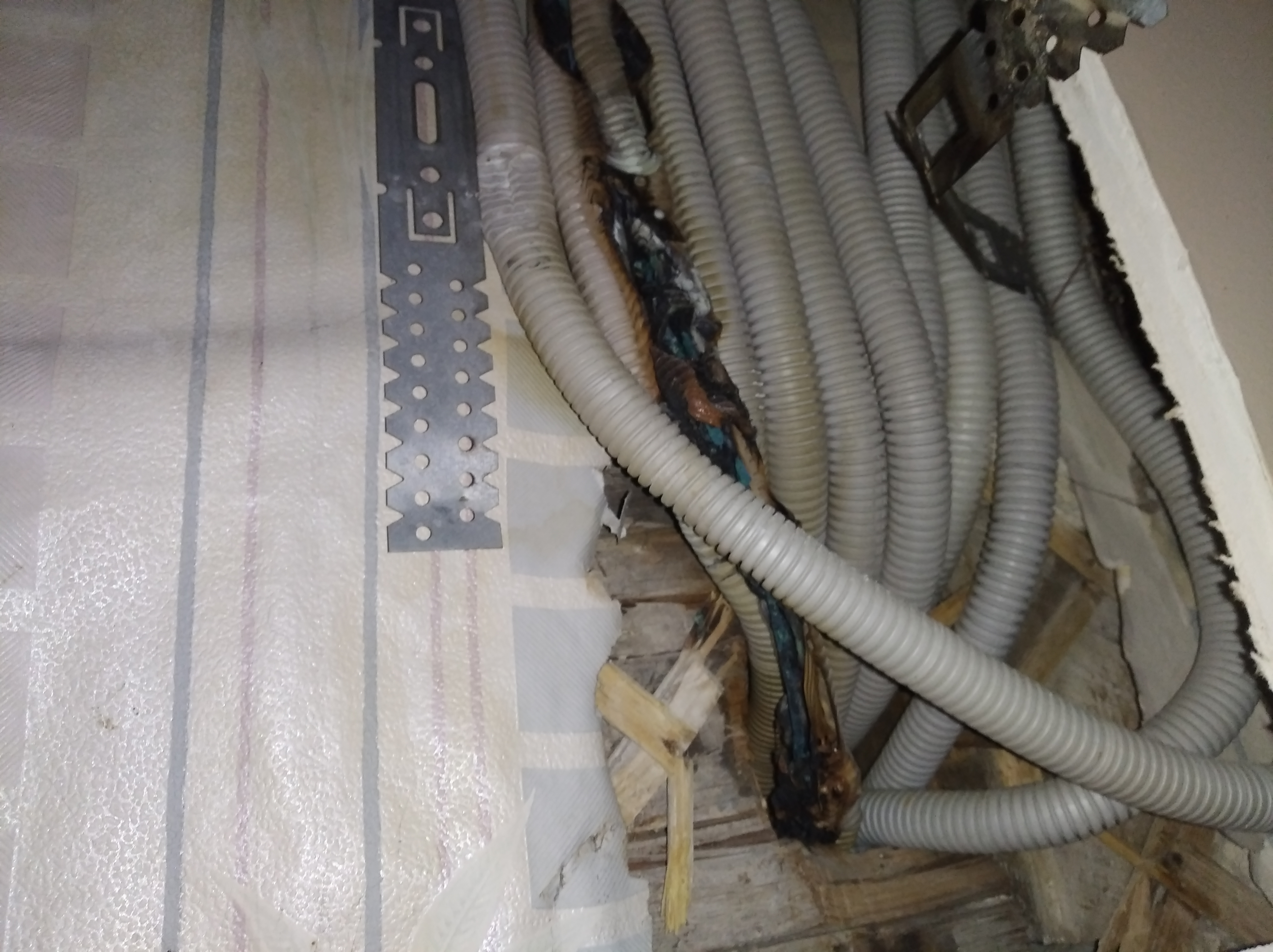

Дом деревянный, изнутри обшит гипсокартоном. То, как проложен кабель по сгораемым основаниям, сами видите. Возможной причиной такого нагрева жил кабеля, из за чего чуть не сгорел дом, стала пэшка, которая скрепляла пучки гофры. Передавила провод. Провод был ПВС 3*1,5. Автомат С16 Eaton. Видно, что изоляция прогорела по все длине провода, расплавив и свою гофру, и соседние.
По идее, тока короткого должно было хватить для сработки защиты. Но автомат так и остался во включеном состоянии.
Не думаю, что только в пэшке дело. Просто прошёл ток, превышающий предельный, и расплавил всё нафик.
А что не так? Кабель же в гофре, так всегда делали. Разве можно было отступить от народных традиций?
Тут, конечно, ошибочка вышла. Надо было ШВВП укладывать - он специально для скрытой проводки. ПВС все же для переносок больше... Автомат правильно подобран - на полтора квадрата 16 ампер, как Василич учил - сам слышал!
Значит что-то с идеей не тойво.

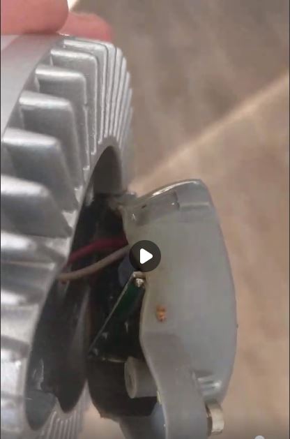

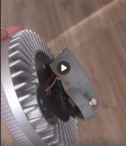

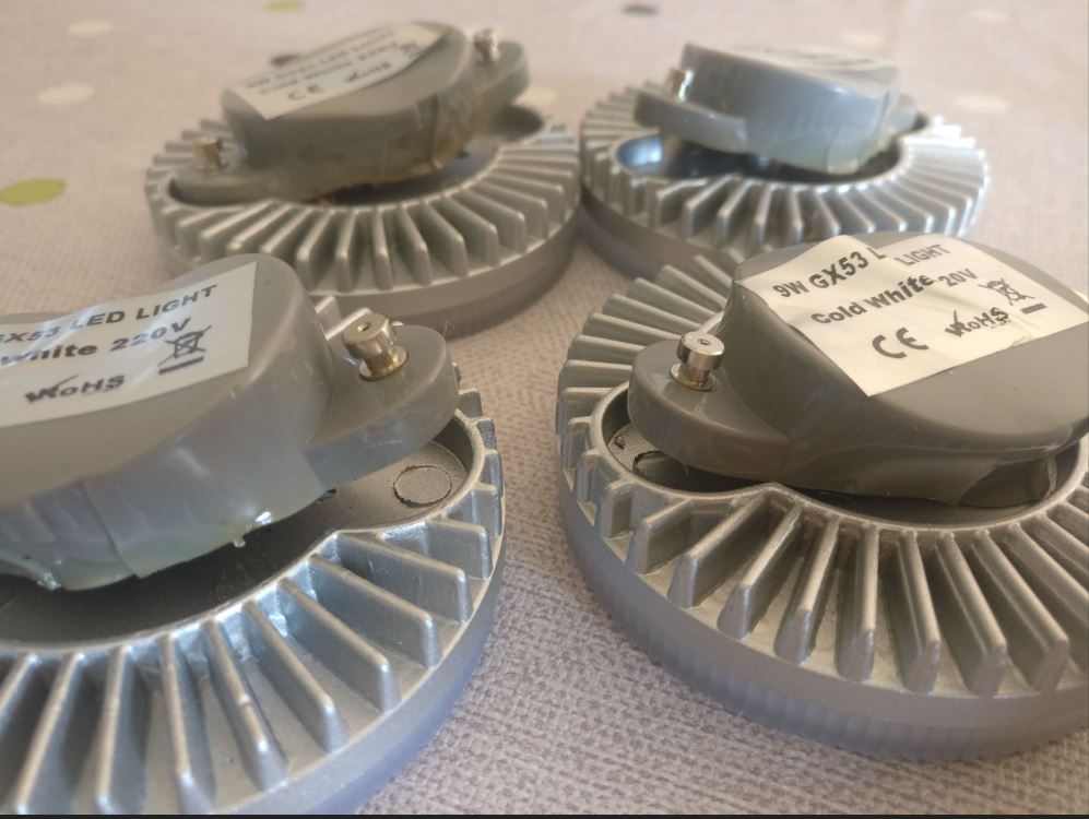

Заметили, что в некоторых потолочных светильниках лампы начали жить своей жизнью, т.е. менять парвоначальное положение. Вскрытие показало-см.фото.
Лампы были куплены вместе с светильниками на Али, качество и самих светильников, и ламп не вызывало сомнения. Как видно на фото-мощный алюм.радиатор, должна ли быть термопаста-хз.
В основном под цоколь GX-53 у нас в продаже полностью пластиковые лампы, может у кого есть опыт их использования?
Свет сутками не горит, чего такой перегрев?
Посоветуйте проверенного производителя под этот патрон.
Змінено користувачем serges
А обеспечивается ли нормальная конвекция? Не установлены ли, случайно, эти светильники в закрытом пространстве? Да и то что много железа еще не означает что оно будет нормально охлаждаться - ну вот сами нарисуйте поток воздуха по этим наплывам металла и все поймете - для нормального охлаждения такой болванки нужно ставить вентилятор. Конвекцией оно не особо охладится.
Сомневаюсь в существовании бытовых ламп с принудительным охлаждением.
Поискал в инете, 90% подобных ламп полностью в пластиковом исполнении и мощностью поболе моих. И работают же, наверное.
мощность светильника какая?
9 W.
9 W.
так себе радиатор. хотя проверьте не греется ли это драйвер\бп светодиода.....
покупая с али я сначала тестирую....греются их лампы и даже очень...
Очень даже зря. Зря они не существуют :( .
Несомненно. Падение яркости в половину в первый месяц работы.
И вообще на Али по части светодиодных светильников продается часто-густо жуткий треш, которого в Украине и не встретишь, потому что как бы не гонялись за прибылью отечественные бизнесмены - менять контейнер светильников они все же не готовы, поэтому крайний треш не берут.
Вы слишком хорошего мнения о наших бизнесменах.
Лампы шли в нагрузку к светильника и повторюсь, внешне выглядят получше таких же из Эпика. Написал продавцу, попытаюсь выяснить-это брак.партия ламп или просто залипуха.
Які навантаження були? чому на 1,5 С16 стоїть? і чому ПВС?
Та завжди так робили. Стандарт же для дротокрутів. Щоб не вибивало.
і чому ПВС?
Не задавайте зайвих питань. Давайте гроші й ми пішли. Гнути ВВГ не барське заняття, справжні електрики таким не займаються.
Ну на счет ВВГ - это еще и "огромное спасибо" нашим производителям, которые только на бумаге делают качественные и прекрасные кабели, ничем не хуже "тех", а вот по остальному тоже поделюсь своими мыслЯми.
Автомат на 16А. В чем в чем самое зло- так не в этом. По самым худшим условиям, жила в 1,5 мм.кв. меди, для многожильных ПВХ кабелей - это до 20А нагрузки. Ну пусть будет максимум и получим температуру около 70С нагрева жилы. Что говорят стандарты? По условиям невозгорания при КЗ (есть такой тест), изоляция должна выдерживать до 350С. И это не кратковременно, замечу. Почему воспламенилась вся кабельная линия, когда материалы изоляции должны быть по умолчанию нераспостраняющие горение? Почему воспламенилась по всей длине гофротруба, которая тоже является "нераспостраняющая и трудногорючая"?
Мои выводы по этому случаю:
1. Неисправный автомат на 16А. Или вообще его в цепи не было.
2. Некачественные и несоответствующие стандартам кабель и гофра. Они не то что НГ - они еще то "ГЭ" :bad:, или скажем по простому - пожароопасные.
И еще. На 99% уверен, что не "пэшка" послужила причиной пожара. Вдавливание оной в проводку - то было уже следствие от расплавленных пластикатов (потери механической прочности). И следов воздействия КЗ не вижу, и почему тогда вся проводка выгорела, а не участок до КЗ...???
