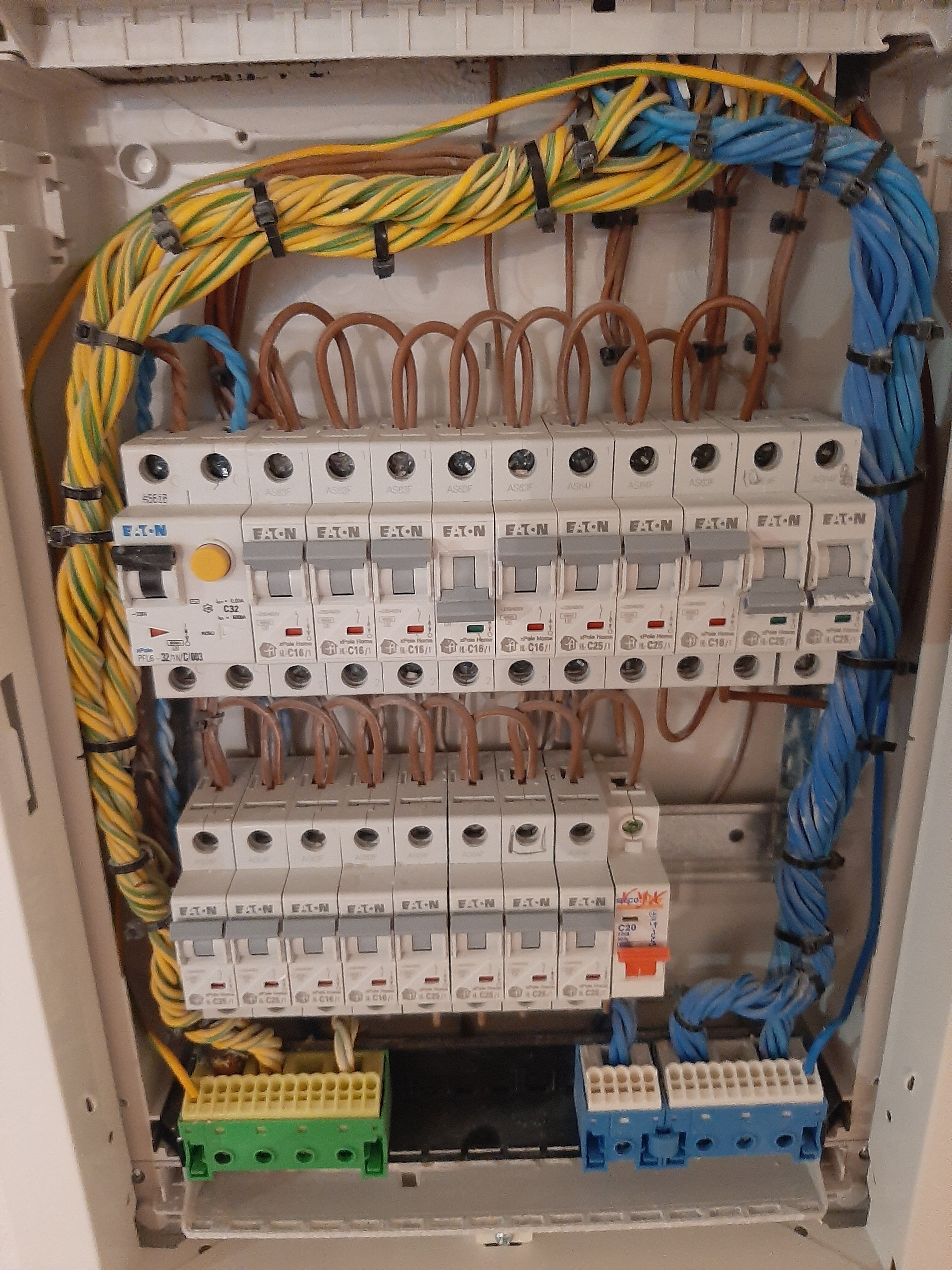

  • 3 тижні потому...
"Классика" монтажа...
А прокомментируйте пожалуйста для начинающих.
Мне как новичку тут не нравятся эти "косы", случись что менять - придется расплетать все.
Перемычки между автоматами если и делать кабелем, то думаю, сечение должно быть поболее.
Что еще?
Да мне вот тоже всё довольно "красивенько" :D Ну разве что перемычки между автоматами тонковаты, но по фото сложно сказать толщину. А так как минимум человек старался, всё красиво уложил :D
Многожильный провод, вместо монолита, отсюда и пошло всё дальнейшее извращение.
И т.к. не было провода бОльшего сечения - то скручивали несколько проводов меньшего сечения?
А из чего видна многожила?
Из-за радиусов изгибов. Плести такие косы из монолита - пальцы отвалятся))) А многожилка сама по себе нифига не держит форму, её надо крепить к чему-то, но до этого не додумались, додумались заплести. Также и клеммники такие не подходят, они под монолит. А про сечения - тут уже сказали.
Самое хитрое и интересное - что оно какое-то время поработает, может даже долго. Отсюда и идёт непонимание заказчиков, для них важно что-б работало, а как оно сделано не суть важно, ведь работает!!!
Но красиво. Может, девица плела?
в среде электриков появилась - электричка ? или как правильно ?:grin:
Классика, так как ни одного "классического косяка" не пропустили:
1. Кабель ВВГнг (подарили) в перемешку с ШВВП(электрик закупил)
2. Завышены номиналы 16А (свет) и 25А(розетка)
3. Реле напряжения в новострое считаю обязательным, а его нет.
4. Под один зажим - не более 2-х проводов.
5. Одно УЗО на кучу автоматов.
6. В общую рамку на 3 выключателя идет фаза с трех автоматов.
7. Кабель крепиться по потолку отрезками кабеля.
8. Напутана коммутация в коробке.
9. В щите нифига не подписано, схем нет.
