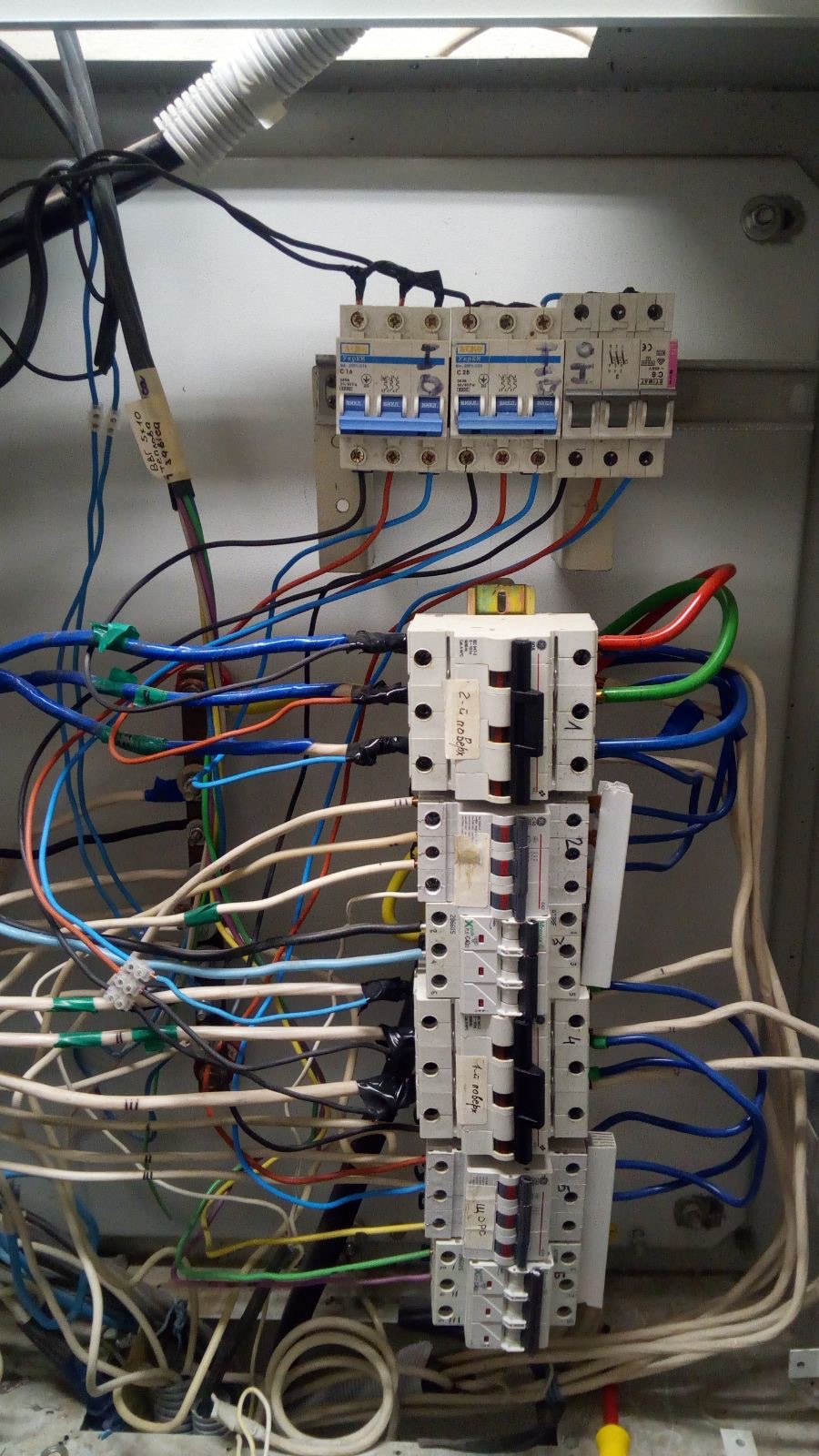

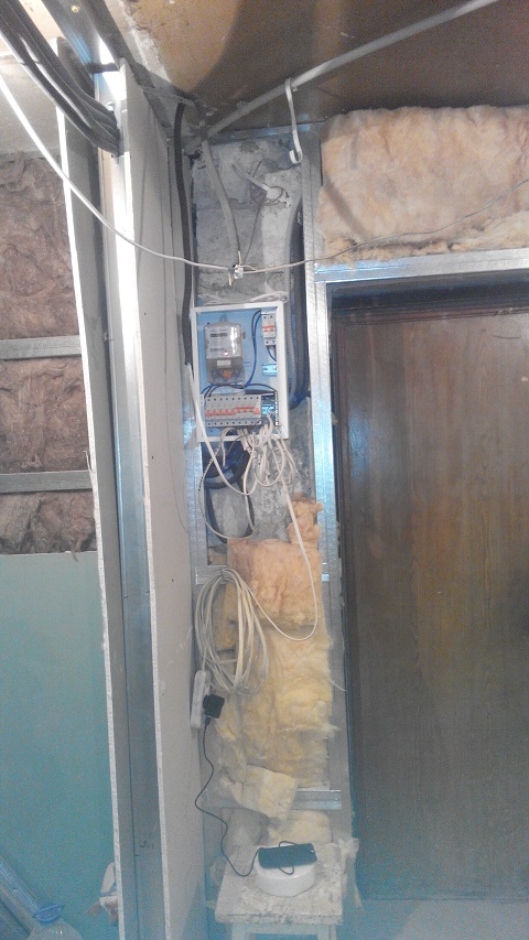

Попросили посмотреть щит. Посмотрел:o и вам покажу. Догадайтесь за чем автоматы в верху.
Это АВР на выделенную группу потребителей.
Так и есть.
А что будет если кто с любопытства включит при наличии основного питания ?
А правый ЕТІ это спецом перевернуто чтоб наверняка кто то клацнул.
В продвинутых щитах для защиты от дурака ставят шпингалет, который не дает возможности одновременно включить 2 автомата. Фотку сейчас по быстрому не найду, к сожалению. Но смысл в том, что двигая шпингалет вправо-влево блокируется язычек включения одного из автоматов.
Спасибо, фотку не ищите.:beer:
Переделаем нормально, без "лайфхаков".
На стабилизаторы «Эталон» в последние года ставили спаренный выключатель на «транзит» — одновременно не включить, первый включаешь — другой отбивает, если включать вместе — не замыкается ни один, второй просто не включается, если первый включишь. В общем, блокировка надежная. Но, кажется, это был заказной выключатель, не встречал таких в продаже нигде.
Есть и более простой вариант — поворотный переключатель. Там уж точно как ни старайся — не включишь два положения одновременно — или туда или сюда.
На «Герцах» АВ «Транзит/Стабилизация» прикрываются сдвижной шторкой. Которая даёт включить только один из.
На Герцах да.
Но есть и штатные решения, не требующие механических работ.
Поворотный переключатель, наверное, самое надежное из всех.
Ставили в старых Вольтерах, тиристорных. У Прочана вроде тоже.
Во всех китайцах есть , по крайней мере в *приличных*;)
У Rucelf он назывался автомат с мех блокировкой.
Можно купить на Али
есть такое :D
  • Лайк 10
Да, это оно :). Механическая блокировка. Я не говорю что так нужно делать.

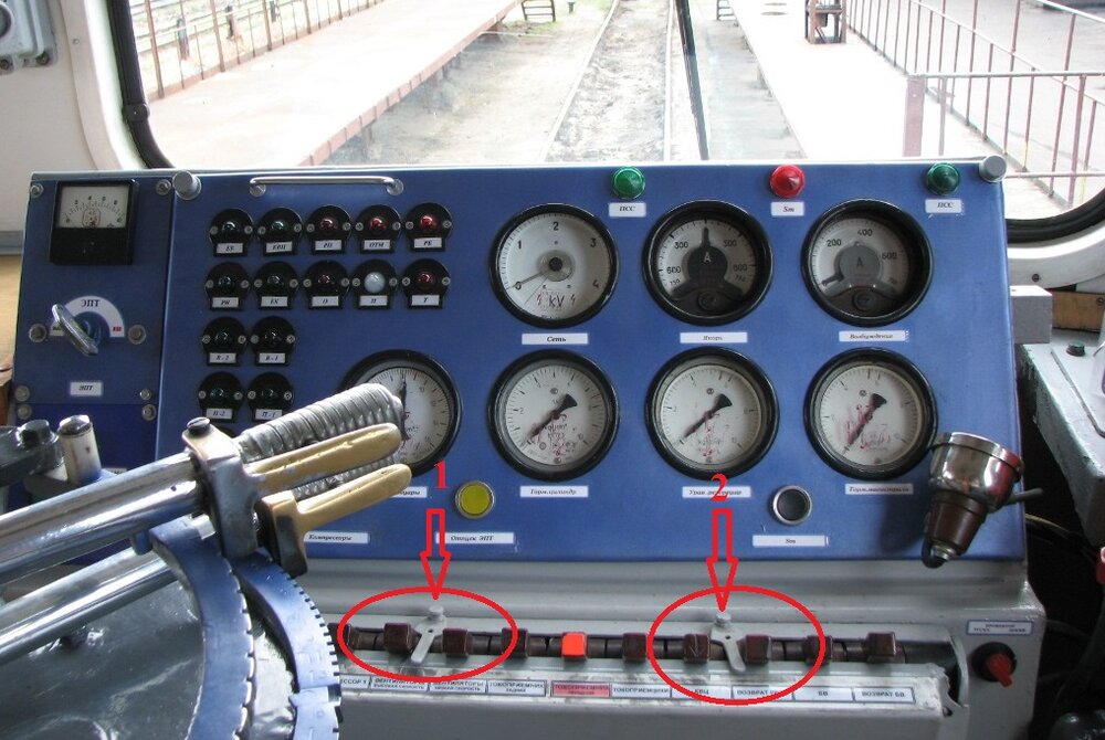

Штатное решение в кабине машиниста электровоза.
Металлическая пластина, которая вручную переводится влево-вправо, не давая (или давая) включить какой-то аппарат.
1 - включение вентиляторов на высокую или низкую скорость (что бы можно было включить только что-то одно
2 - восстановление защиты (правильность операций) вначале дифреле, потом контактор вспомогательных цепей.

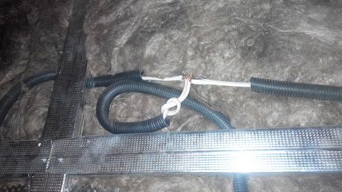

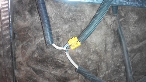

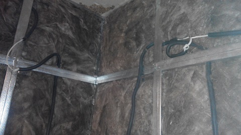

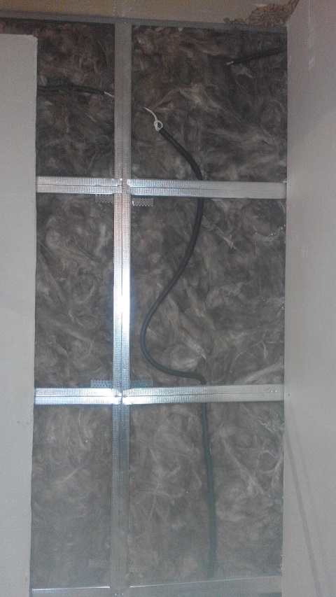

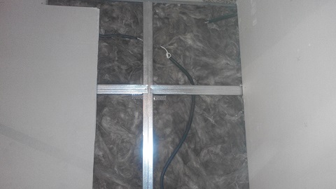

Рамшаны и Шамшуды мастера многостаночники , от штукатурки , гипсокартона , сантехкомуникаций , и заканчивая электропроводкой...
Это тот случай, когда электрику делал сантехник:
Да, ладно: не всякий электрик так сделает.
там и каркас ногами собран
Там все через дупу.
Й каркас й плити прикручені.
Але Художника обидеть может каждый (с) :D

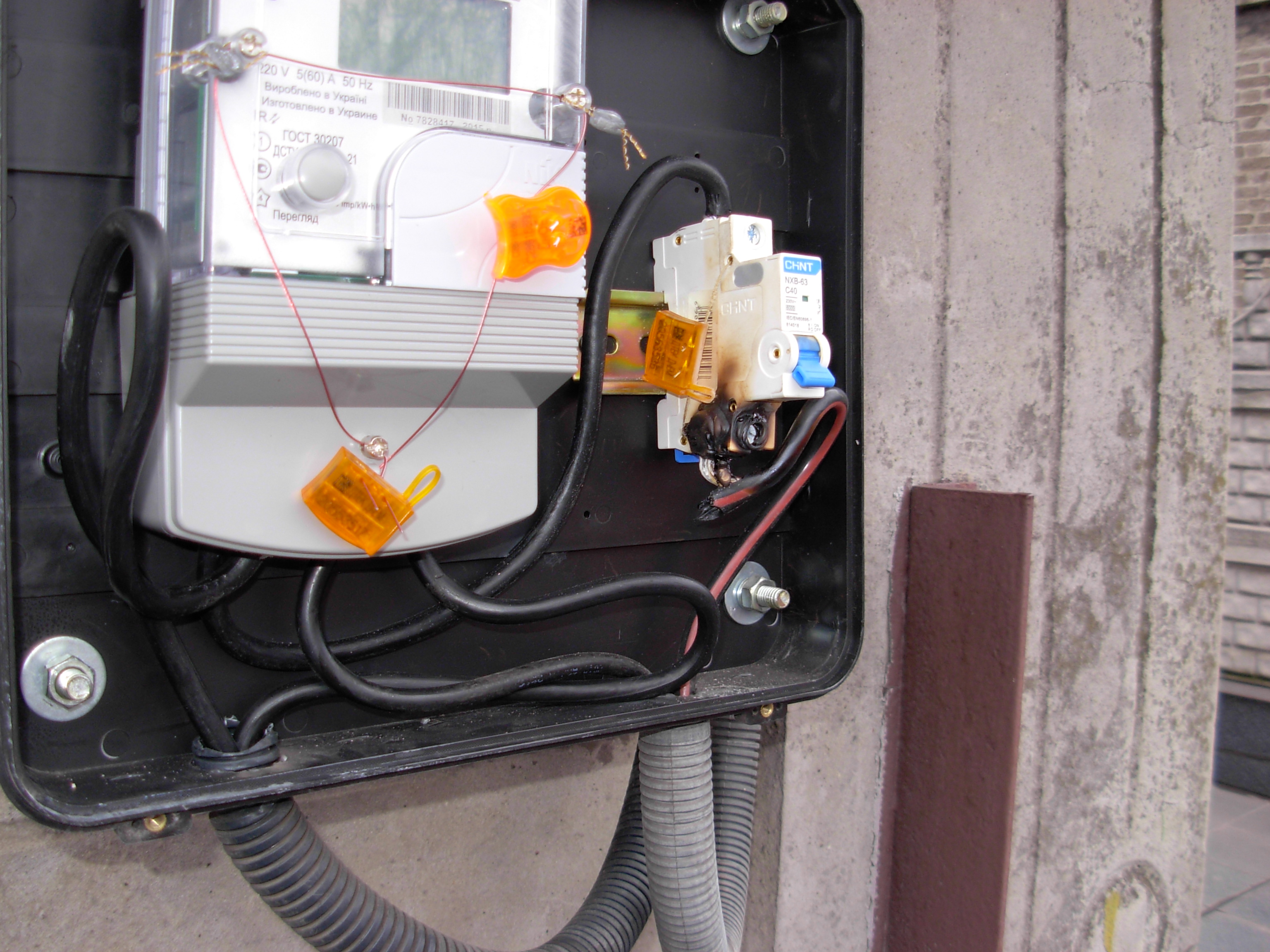

Новогодняя история. В 12 часов (01.01.2020) пропадает свет.
Иду проверить автомат - из бокса счетчика - явный запах горелой изоляции.
Звонок в ДТЭК, через час - мастер ликвидировал безобразие.
Ранее был установлен автомат Chint, С40 (электроотопление).
Мастер привез с собой 2 опломбированных С16.
Я предложил свой хаггер, С32 (не опломбированный). Мастер перезвонил, получил добро на "тимчасове встановлення" - и уже все в порядке.
Интересно, когда подключальщики электричества узнают от существовании наконечников НША?
Замена автомата вас не спасёт. У меня точно так же выгорел хагер... Это грёбаная пластичность алюминия виновата... Я решил вопрос посредством алюмо-медных гильз и соответственно медными проводами непосредственно на клеммах автомата после всех процедур.
Это типа надо купить автомат с лужёными клемами,что бы такого не было?
Это типа надо СИП обжать медно-алюминиевой гильзой и уже медный конец гильзы зажимать в автомате. Или, как вариант, постоянно менять автоматы.
Это типа алюминий расплывается в стороны под нагрузкой и контакт ослабевает. Вот гильза и должна его сдерживать от такого безобразия...
А в гильзе не расплывётся?:(
