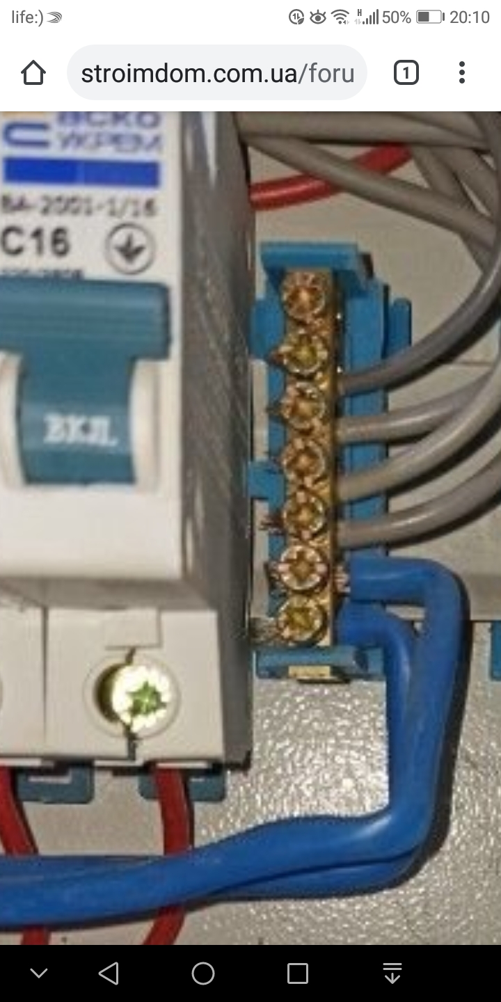

Всем добрый день.
Немного модернизировали мой щиток.
фото ДО
фото ПОСЛЕ
ссылка на фото в большом размере:
picua.org/images/2020/03/15/71e2ccb9d886d47b7783df0728fd5a02.jpg
также на лестничной клетке заменили вводной автомат и установили реле напряжения.
работы выполнил форумчанин igorjk. спасибо Игорь

А че ж ноль входной в УЗО и ноли входные в гребенках без наконечников НШВИ ? Халтурка однако.... :)
... Халтурка однако.... :)
Не угадал, они облужены. :)
Не нужно искать черную кошку там где ее нет.
Ж-)
А с каких пор облуженные провода можно зажимать винтом? Припой же течет еще лучше алюминия и контакт ухудшится.
MaksymS; а с каких пор их зажимать запрещалось?
Ну, для того что бы он потек, его нужно как то разогреть до температуры плавления припоя.

Ошибаетесь. Он очень пластичный и течет просто от давления болта. Нагрев тут вовсе не требуется - течет при комнатной температуре.

Вы разницу между луженной медью и простым припоем понимаете? Если да, то не пишите дичь.
ГМЛка, кстати, тоже луженная, и многие ее даже обжать стесняются, так и зажимают в клеммах.
конечно понимаю. И прекрасно вижу как качественно зажаты луженные провода в старой технике болтаются.
Для того что бы понять физику процесса, прочтите о понятии "оловянная чума".
Больше помочь ничем не могу.

Так почему одни провода оконцованы, а другие пропаяны?
Може потому что они уже были облужены.
Выше я рекомендовал прочесть о понятии "оловянная чума". Прочтите, это интересно и познавательно. Многое может стать на свои места. Ну и глупых вопросов и предположений возникать не будет.

В ПУЕ есть пункт (номер искать лень), который говорит что соединение проводов силовых цепей методом пайки не рекомендуется.
Причины я привел выше, ни одна из них под Ваш щит не катит. Может еще кто знает причины, с удовольствием послушаю.
По поводу текучести луженного медного проводника, так это чьи то влажные фантазии, и пусть он их держит при себе.
Я не специалист по эектромонтажу, но читать умею.
В связи с данным навыком почитал ПУЕ.
В п. 3.4.41 ПУЕ указано следующее: Оброблення кінців багатожильних дротів має бути виконано гільзовими або кільцевими наконечниками такого типорозміру, який відповідає затискачам апарату. Дозволено виконувати лудіння кінців для придання їм штирьового або кільцевого вигляду.
Таким образом, я прихожу к выводу, что есть два варианта подключение проводов: 1. обжать гильзами и 2. залудить (есть такое слово?).
В данном случае использован второй, допустимый ПУЕ, способ.
Все верно?

Нет, а че Вы вообще туда (в ПУЕ) полезли?
Вы в своем чтении дошли аж до раздела "защита и автоматика", а к транспортированию (в более ранних изданиях, канализации ЭЭ) это отношение не имеет.
Не, читать конечно никто не запрещает, только большая просьба - не комментировать.
Ато результат таких комментов мы видим... хотя бы на примере Вашего щиточка. Ну, типа, слышал звон...

Смотрите на какие цепи распространяется указаный Вами пункт правил:
3.4.1 Ця глава Правил поширюється на вторинні кола (кола керування, сигналізації,
контролю, вимірювань, автоматики, релейного захисту, обчислювальної техніки, зв’язку,
телемеханіки тощо) електроустановок.

Если приведенный мной пункт 3.4.41 ПУЕ не распространяется на провод в моем щитке, то тогда лично для меня остается вопросом как надо делать, как можно делать и как нельзя.
На сколько я понял из увиденного и прочитанного в данной теме, то провод можно обжать наконечником или залудить его конец, после чего зажимать винтом.
Игорь, я не сомневаюсь в вашем профессионализме, просто хочу для себя разобраться, тем более, как вы видите, у некоторых форумчан существует иное от вашего мнение.
Справедливости ради отмечу, что эти залуженные провода были установлены в этом же щите около 7 лет назад и вроде никаких проблем с зажимом этих проводов не было

Ну мое мнение основано на каких то знаниях.
Если бы тот щит эксплуатировался при отрицательных температурах, то да, лужение запрещено, из за перехода олова из одной фазы в другую, и, как следствие, рассыпания припоя..

Глава 3.4. - Вторинні кола. (кола керування, сигналізації, контролю, автоматики, релейного захисту, тощо електроустановок). Вимоги Глави не поширюються тільки на ситеми протипожкежного захисту ДБН-56. Марки кабелів і проводів вибирати згідно вимог Глав 1.3, 1.4, 2.1, 2.3, 3.1, 4.2.
Підрозділ "Панелі і шафи керування, захисту та автоматики".
п.3.4.34 Монтаж кіл постійного і змінного струму в межах щитових пристороїв....
ну і нарешті п.3.4.41 про оброблення кінців багатожильних проводів для виконання внутрішнього монтажу панелей та шаф.
Если вообще разбираться о способе оконцевания, то и гильзовка, и лужение разрешены. Только по поводу лужения, есть "примиточка" - тугоплавким припоем.
А вообще, я изначально просто спросил - почему одно оконцевание выполнено гильзой, а второе лужением. Считаю, что вопрос нормальный, без всяких подколок. Это как увидел бы один саморез под крест, а рядом второй под плоскую. Это умно?

Да, не рекомендуется. Но оконцевание и соединение - две большие разницы.

Из всего Вашего поста это единственное с чем я не соглашусь.
Да, оконцевание и соединение действительно разные вещи, но в данном случае речь именно в применяемой технологии, а именно паянии. И если Вы прочли то что я рекомендовал, то согласитесь со мной.
Как альтернативный вариант гильза ГМЛ. С ее помощью можно как оконцевать, так и соединить провода.(ну это для примера).
А не установил гильзы потому что в луженные провода они не входили, а большего диаметра не вошли бы в отверстие шинки. Ну и провода нужного сечения просто не оказалось под рукой.

Сказал бы сразу, были синие лужокные перемычки, и я их использовал. Логично, и по пацански.
В чем отличие паянного соединения от оконцевания? Оконцовка предусматривает механическое зажатие, прижим. Соединение, паянное, не имеет механического напряжения на сжатие, и это главное. Все просто. Что происходит во время нагрева, а особенно при КЗ.....
