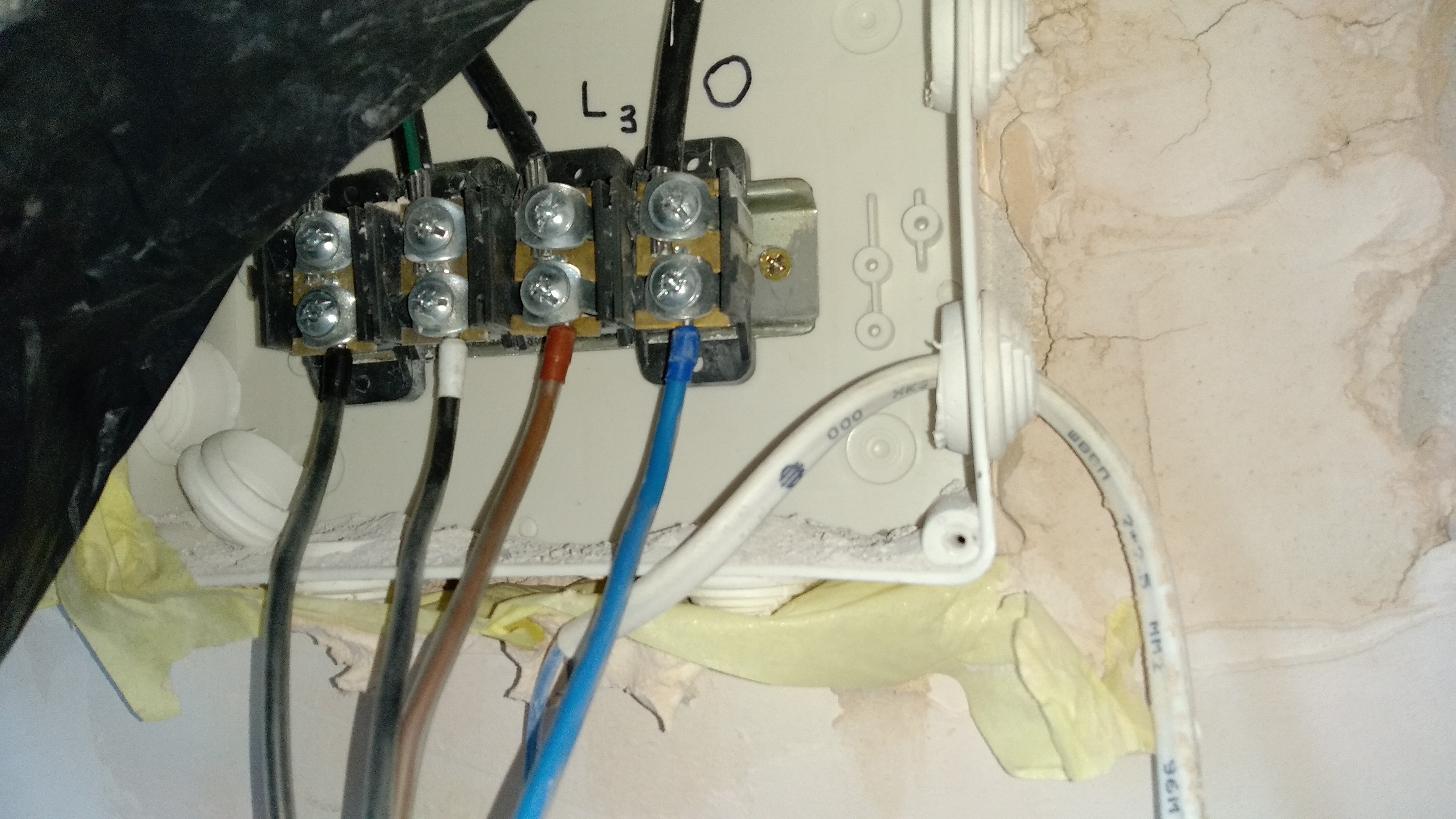

он в дачном посёлке видит только такие щиточки как на фото в низу :
вводной автомат 2-х полюсный и два автомата
это на всю дачу, стандартный расклад типа .

если я такое поставлю у себя на даче (летний домик с 25 Амперным вводным автоматом )
то все родственники и соседи,
а так же и включая местного электрика, который придёт опломбировать рубильник ,
подумают что у меня "не все дома" и с "чердаком" проблемы .

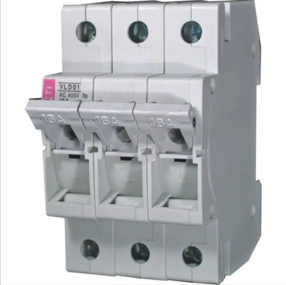

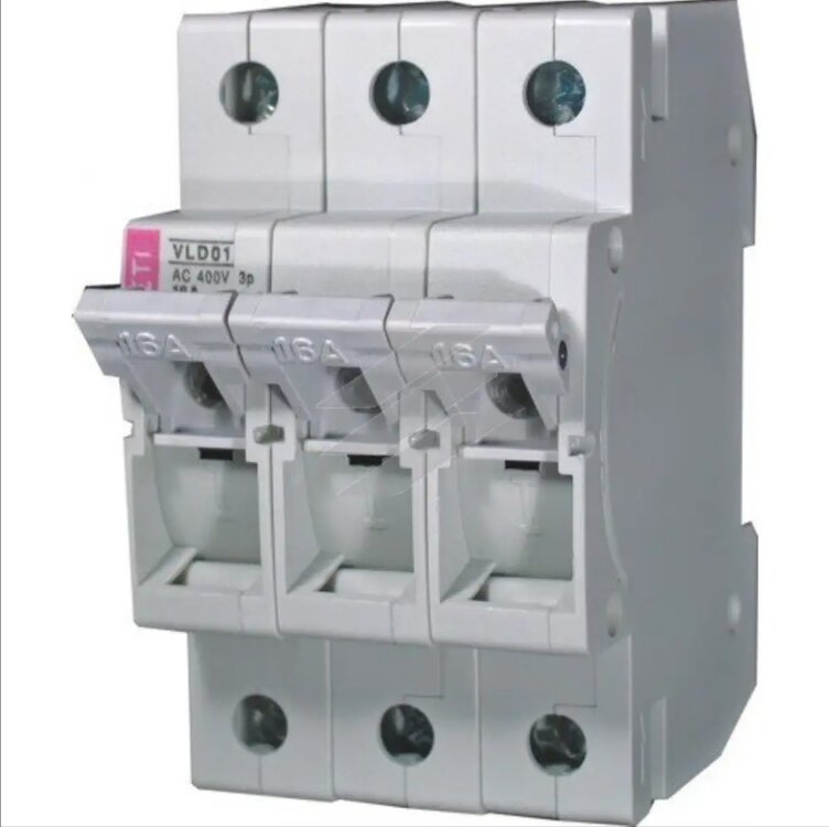

Такое иногда заказывают в шкафу для производственных нужд.
Редко заказывают ,
в основном если главный энергетик - дедушка из советского постреализма .
Видимый разрыв автоматом не обеспечишь.
У нас в РП на каждого потребителя поставили похожие штуки с предохранителями. Габарит позволяет их и в щиток установить. Два в одном и защита и видимый разрыв.
