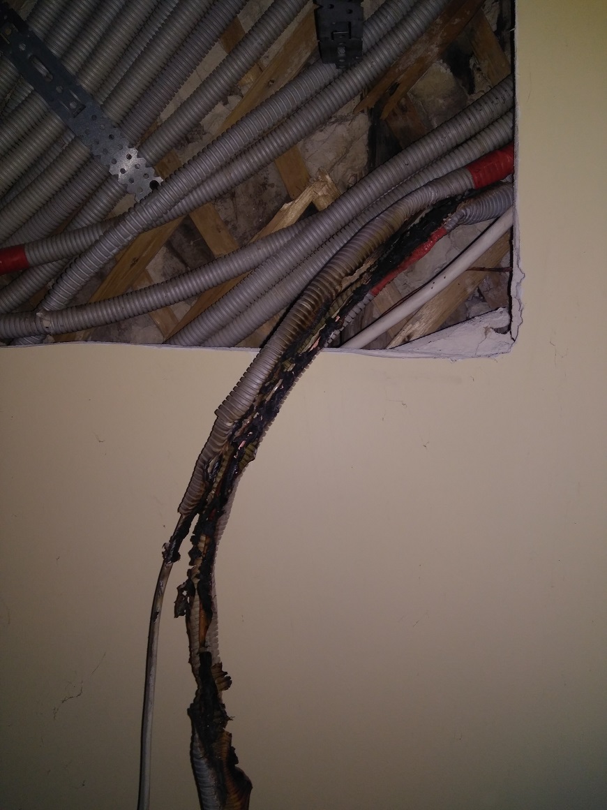

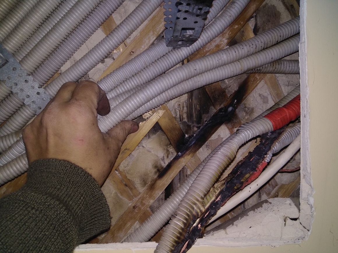

В субботу вызвали знакомые помочь.
Как они не сгорели...

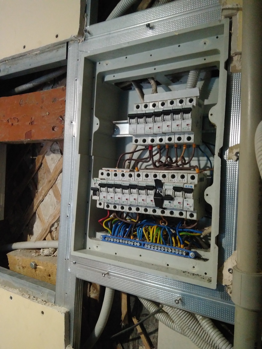

По порядку. Со слов хозяина дома, перед аварией было несколько раз, что обесточивалась полностью улица. Это частный сектор. А непосредственно вечером ( возгорание проводки произошло ночью, когда РЭС восстановил подачу эл.энергии) опять отключился свет. Ночью их разбудил удушливый дым. К распредщитку не удалось добраться ( он находится в котельной), сразу отключил АВ на улице. Ночь провели у соседей, в доме невозможно было находится.
На следующий день местный электрик поотключал сгоревшие провода и частично запитал дом.
Потом приехал я...Схема подключение была неимоверно аццкой. Питание от стаба ( он находится в гараже) идет по ПВС 3*2,5. Причем фаза по одному такому кабелю, ноль по другому. Подключение фазы на один двухполюсный автомат, ноль на другой (!!!). Наконечников нет. Отходящие провода выполнены тем же ПВС. Ноль и "земля" подключены по 2-3 провода в одно отверстие на шинах.
Подключены спонтанно. И на 2,5мм.кв. АВ 16А, и на 1,5мм.кв. АВ 25А. Полный кавардак. От РЩ идет в гофре под гипсокартоном. Дом шпальный. Гофра через пэшки прибита к брусам.

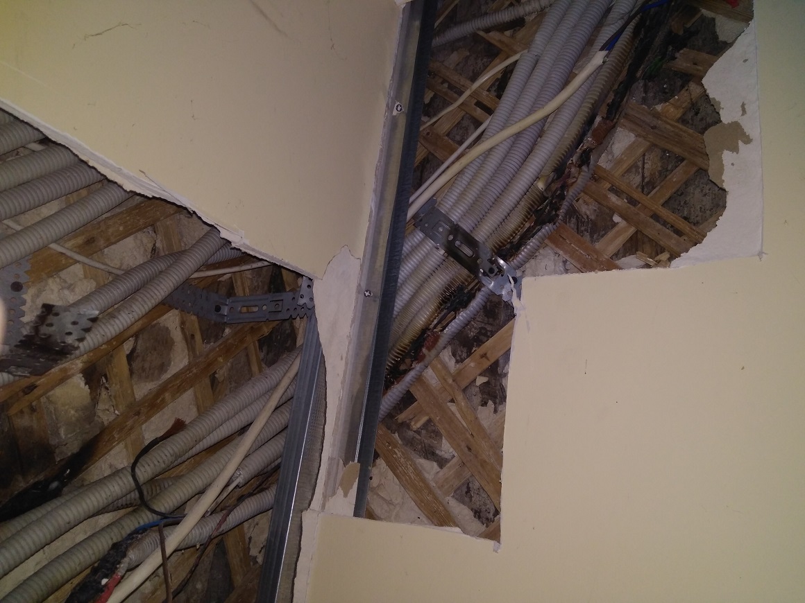

После подсоединения целых проводов без напряжения остался коридор. На этом проводе было подключение и розеток, и свет коридора. Причем по остальным комнатам розеточная и осветительная группы разные.

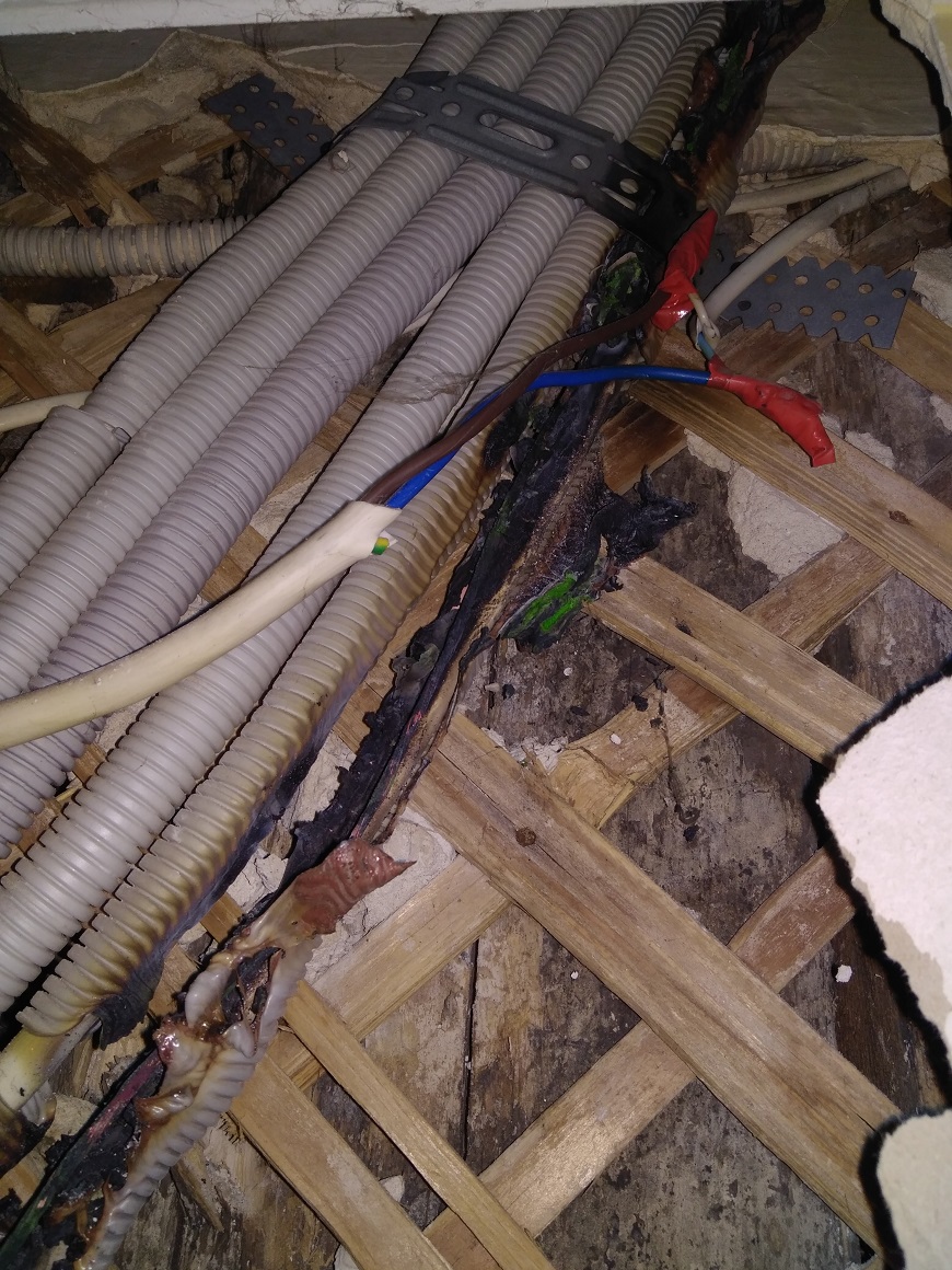

Провод 3*2,5 обгорел полностью по всей длине. То, что на фото, это мы снимали гипс в котельной,
Что же произошло? Почему так оплавился один из проводов? Оплавив свою изоляцию, он оплавил гофру, ряд соседних гофр и провода в них. Автоматика сработала та, где были задеты провода от оплавления.
Со слов хозяина, огня не было. Был дым. Много дыма. Получается тока от КЗ или перегрузки не хватало для отключения АВ?
Дальше будет работа по переделке РЩ на дифы, замены шин да и самого щитка. Габариты маленькие для модернизации.
Народ, какие идеи? Почему так обгорел провод по всей длине?
Да, еще, ничего в розетках не было включено в коридоре. Свет галогеновый, питание с транса под гисокартоновым потолком. Может он был источником аварии?

Провод, батенька, провод - он и есть. Кусочки негарантированной длины и сечения с непрерывно ухудшающимся контактом из-за окисления и стремительно нарастающим при даже небольшой перегрузке. Внутри проводов еще тот кипятильник работал - автомат мог и не сработать. И даже дифавтомат от таких ситуаций не спасет - с его точки зрения просто включили электроплитку помощней..

Причина только одна - сильное превышение допустимого тока, не обязательно КЗ.

Провод был под напряжением постоянно. Это питание на распредкоробку в коридоре.

Перегрузка не канает. Розетки были пустые.

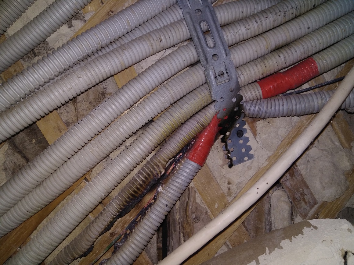

Есть предположение, что пэшка, которая крепила провода с гофрой к шпалам, передавила провод. На фото это видно, как смята гофра

В смысле "передавила"? Продавила изоляцию и пошло замыкание или передавила жилу? Да так, тем более через гофру, тисками не пережмешь не то что этой жестянкой
Как по мне то такое равномерное плавление изоляции только от перегрузки. Если где то локальное замыкание то его по любому было бы видно. Провод явно равномерно грелся. Отчего перегрузка уже второй вопрос
Я там не совсем понял что накручено, но если правильно что понял что одну фазу пустили по трем жилам, зачем хз, то вариант если лепили разные электрики что в источник всунули три жилы, а уже следующий деятель к нагрузке подсоединил одну

Да, Вы правы. Жду когда хозяин дома даст добро на крушение потолка, чтобы добраться до сгоревшего кабеля по всей стене
Дам однофазное питание. Действительно, так и есть.
Теперь и я склоняюсь к этой версии. На пэшке нет следов оплавления от К.З. Но чтобы узнать всю правду надо разбирать потолки. Жду...
Когда одна дудочка играется с тремя дырочками....
Ойц, что это я - когда одну фазу пропускают тремя параллельными проводами и если провод палевный и жилы разного сопротивления (да хоть и в виду дефектов)....
