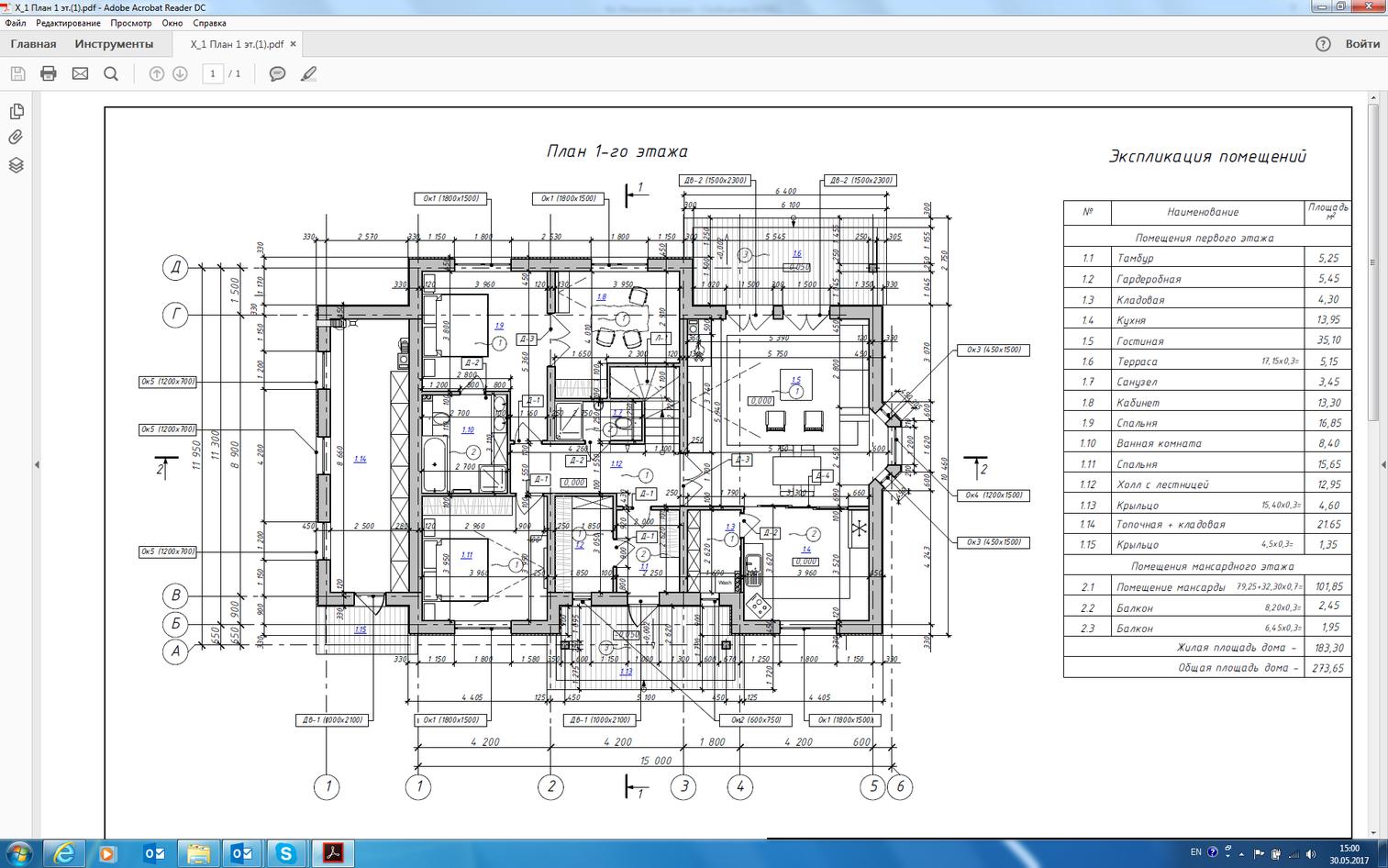

Перед стартом хочу узнать цену затеи. По большому счёту, меня интересует спецификация и количество материалов, чтобы посчитать всё по своим ценам, а также объёмы работ, так как тут раздолье для манёвра. Буду благодарен за любую информацию.
У меня такой первый этаж.
Объединил 2 спальни, та что поменьше будет типа гардеробной, соединил большой санузел только с этими комнатами; увеличил гостевой санузел и добавил душевую; пристроил котельную-хозяйственную (отопление, подготовка воды). Пока не жалею.
Так у Вас Z84?
При втором этаже имеете возможность. Я подумываю о строительстве Z10 с перспективой переделки мансарды, при необходимости, как в Z84, и устройством лестницы. Кстати, что это за балконы?

Я покупал проект у Поллио Студии, там он назывался Х1.. но практически это Z10 в такой комплектации z500.com.ua/projekt/z10_stu_bk_minus.html. Второй этаж будет. Так же как и вы планировал мансарду во второй очереди делать, но до сегодняшнего дня все делаю вместе. От приведенного выше проекта основное отличие - я стены поднял выше на 1 метр (точно не помню), что увеличило полезную площадь мансардного этажа, которая, практически, равна площади первого этажа, да и сам дом, как по мне, смотрится гармоничнее - дом уже не так напоминает гриб.
Родилась такая мысль: а что, если создать новую тему, где каждый застройщик по первоначальному проекту Z10 в одном сообщении поместит схему и план дома, укажет геологию участка, тип фундамента, стен, перекрытия, кровли, ..., и, возможно, даст фото. Перечень показателей можно расширить и желательно унифицировать.
Добавлено через 3 минуты
Я такого даже не видел. На втором этаже только одна комната? :shock:
А мне как раз понравился как черепаха. У Z84 конёк выше на 60 см и уже не то.
Вот что вам надо
Начинаю архивировать. :good:
Вот мой проект у них на сайте pollio-studio.com.ua/uk/project/x1+a. Только они его зеркально отобразили. У меня все как в проекте, кроме того, что стены поднял и на втором этаже разместил 4 комнаты (2 комнаты с гардеробными над пристройкой).

Как по мне, то недостаток этого проекта - ориентация стен комнат на все стороны горизонта, что не позволяет избежать северных стен в комнатах.
У нас северная (северо-восток) стена практически глухая - одно маленькое окошко в большом санузле. Мне нравится такое большое остекление в остальных частях - дом получился светлый. А вот терраса на юго-восток - не очень нравится. До обеда летом на ней находиться невозможно. Где пить утренний кофе?! Хочу сделать мини-беседку с юго-западной стороны для утренних посиделок. Только сначала надо зашиться глухим забором с этой стороны)))
