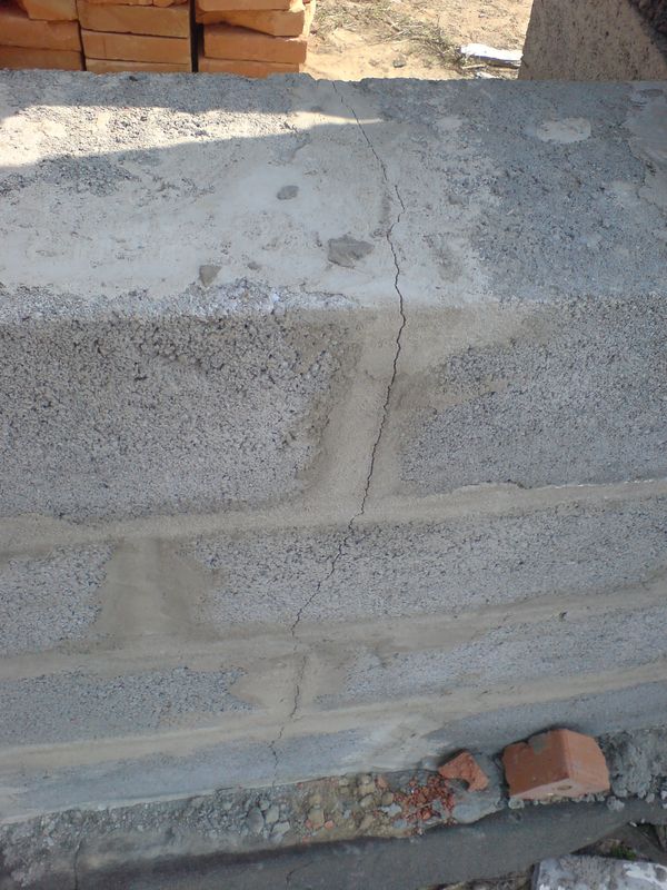

trik Опубліковано: 14 вересня 2009 Поділитись Опубліковано: 14 вересня 2009 Очень большую роль в таких осадках на песчанном основании играет увлажнение. Попробуйте намочить песок. Он уменьшается в объеме. Это видно невооруженным глазом. КАД не в моем случае. смотрите фото. Трещина полностью раскрыта утро и холодно. После обеда когда стена нагреется до 50С ее очень тяжело заметить даже зная что она там есть. Т.е. стенка нагревается и закрывает трещину. Посилання на коментар Поділитися на інших сайтах More sharing options...

Александр Давыдович Опубліковано: 14 вересня 2009 Поділитись Опубліковано: 14 вересня 2009 не в моем случае. смотрите фото. Трещина полностью раскрыта утро и холодно. После обеда когда стена нагреется до 50С ее очень тяжело заметить даже зная что она там есть. Т.е. стенка нагревается и закрывает трещину. Уважаемый trik! Я вообще-то комментировал причины появления трещин, а не их ежедневное раскрытие и закрытие. Судя по снимку, эта сквозная трещина от неравномерной деформации фундамента. Эта трещина не является усадочной. Она также не является следствием температурного воздействия на стеновые блоки. В принципе температурные расширения не могут дать такие трещины, поскольку температурные деформации стенового блока настолько малы, что они не соизмеримы с шириной раскрытия сквозной трещины. Кроме этого, теплоизоляционные стеновые блоки нагреваются от солнечной радиации с одной стороны и на небольшую глубину. Здесь даже обывателю ясно, что температурные деформации не могут привести к таким сквозным трещинам. Если еще раз посмотреть на трещину в стене (по всей вероятности - низ оконного проема), то можно сделать следующие предположительные выводы: Трещина возникла от выгиба ленты фундамента под проемом. При этом причиной выгиба является либо неравномерное нагружение, либо неравномерные осадки; Трещина могла возникнуть от изменения свойств и состояния основания в некоторых местах. Так например, после зимы углы неотапливаемого и строящегося дома могут летом осесть. Это обязательно приведет к трещинам в стене. Почему так получается. Да потому что изменяется температурный режим работы основания под конструкциями и как следствие изменение его свойств. По всей вероятности это Ваш случай; Не исключайте изменение свойств грунта при его замачивании поверхностными водами; Кстати, ежедневное расрытие и закрытие таких сквозных трещин есть верный признак неравномерных деформаций ("шевеления") фундамента. В общем причин много. Более точно причины Вам прокомментирует специалист, но за отдельную, естественно, плату. С Уважением! КАД Посилання на коментар Поділитися на інших сайтах More sharing options...
Propeller Опубліковано: 15 вересня 2009 Поділитись Опубліковано: 15 вересня 2009 не в моем случае. смотрите фото. Трещина полностью раскрыта утро и холодно. После обеда когда стена нагреется до 50С ее очень тяжело заметить даже зная что она там есть. Т.е. стенка нагревается и закрывает трещину. trik, а какая у Вас длина фундамента под этой стенкой? Щас Давыдыча пощекочим. Если получится.;) Посилання на коментар Поділитися на інших сайтах More sharing options...
trik Опубліковано: 15 вересня 2009 Поділитись Опубліковано: 15 вересня 2009 trik, а какая у Вас длина фундамента под этой стенкой?) 14.5 метра, как и самой стены. я только вот одного не пойму чего ж тогда у меня фундамент ерзает каждый день. на солнечный свет чтоли реагирует? кстати когда появилась первая трещина я перфоратором выбил все поврежденные блоки и уложил новые. Пару надель стояло пока опять жара не поперла, потом снова треснуло. Посилання на коментар Поділитися на інших сайтах More sharing options...
Александр Давыдович Опубліковано: 16 вересня 2009 Поділитись Опубліковано: 16 вересня 2009 14.5 метра, как и самой стены. я только вот одного не пойму чего ж тогда у меня фундамент ерзает каждый день. на солнечный свет чтоли реагирует? кстати когда появилась первая трещина я перфоратором выбил все поврежденные блоки и уложил новые. Пару надель стояло пока опять жара не поперла, потом снова треснуло. Чтобы разобраться в Ваших проблемах обратитесь с специалисту. Не напоритесь на непрофессионала. Мне кажется у Вас дело с фундаментом сложное. Не каждый "профи" может найти причину неравномерных деформаций и нейтрализовать их на практике. А "жару" выкиньте из головы - она здесь ни причем. КАД Посилання на коментар Поділитися на інших сайтах More sharing options...
Propeller Опубліковано: 16 вересня 2009 Поділитись Опубліковано: 16 вересня 2009 14.5 метра, как и самой стены. я только вот одного не пойму чего ж тогда у меня фундамент ерзает каждый день. на солнечный свет чтоли реагирует? кстати когда появилась первая трещина я перфоратором выбил все поврежденные блоки и уложил новые. Пару надель стояло пока опять жара не поперла, потом снова треснуло. Почитайте здесь. www.pbeton.ru/forum/viewtopic.php?f=2&t=4988 Там дядя Эксперт-пенобетонщик тоже вначале все валил на фундамент. Это в 2005 году. К 2009-му его мнение слегка изменилось. В итоге фраза : Идеальный случай для ВСЕХ домов из ячеистых бетонов - дать отстояться 3-6 месяцев и только потом приступать к отделке. Так даже буржуи рекомендуют делать. 1 Посилання на коментар Поділитися на інших сайтах More sharing options...
