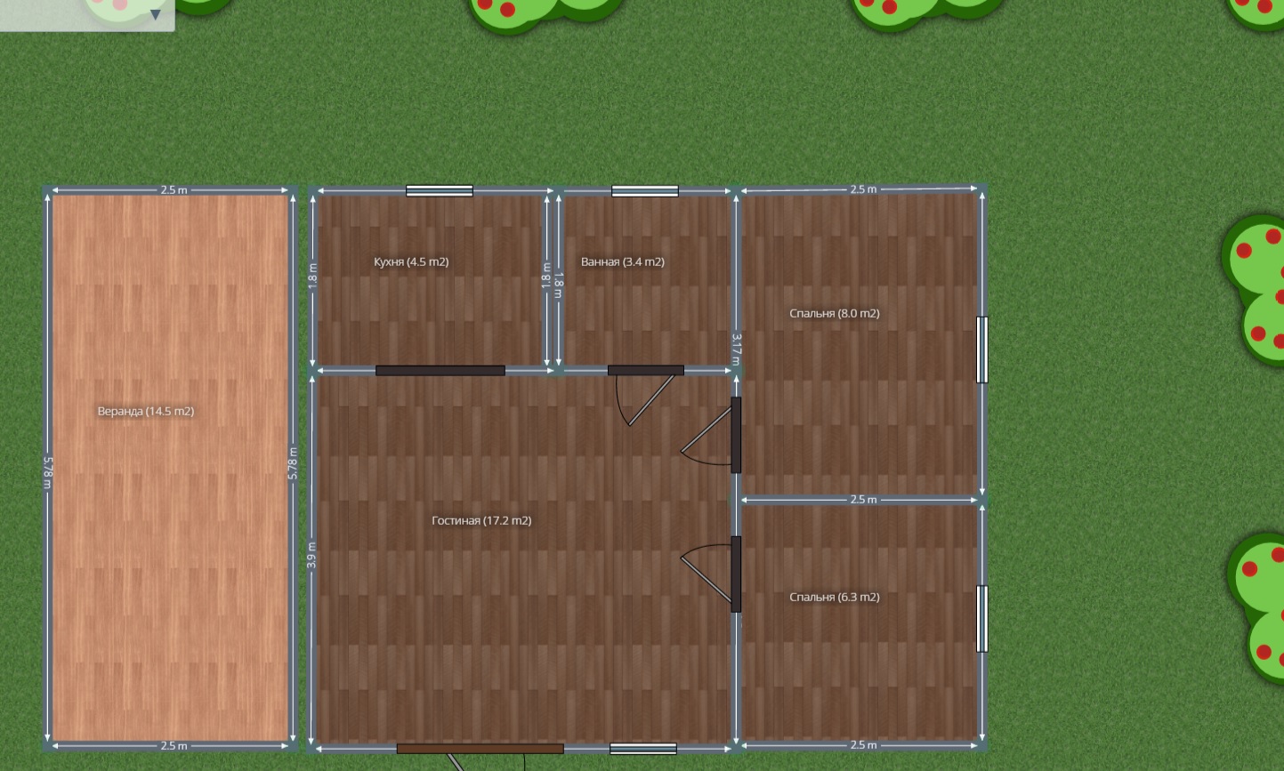

много и долго читаю форум и наконец у меня есть вой участок, в неплохом районе (пригород Харькова 3 км от окружной, заезд с асфальта, есть возможность подключится к центральной канализации в селе !!!!! - 20м., южный склон) как бы все неплохо. НО, как только начал планировать сразу нет определенности. Решил первым делом посадить сад, - уже посадил. Дальше стал вопрос с бытовкой. В связи с тем что пока даже нет плана основного дома, а бытовки (нормальные) стоят немало, и я с семей не против проводить выходные на участке, и у меня большая семья много родственников и друзей, - РЕШИЛ построить маленький домик, который на время стройки будет строительным домиком, в котором семья может провести выходные а по завершению стройки станет гостевым домом.
Характеристики: размеры домика - 5,70 х 6,90, одноэтажный. План сканирую и скину позже.
Как Вам такое решение.

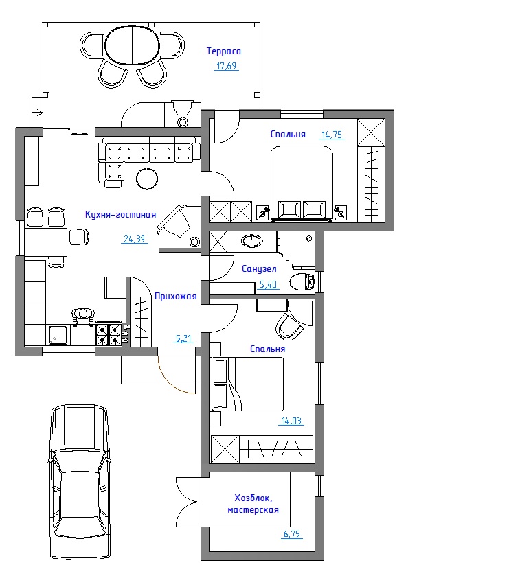

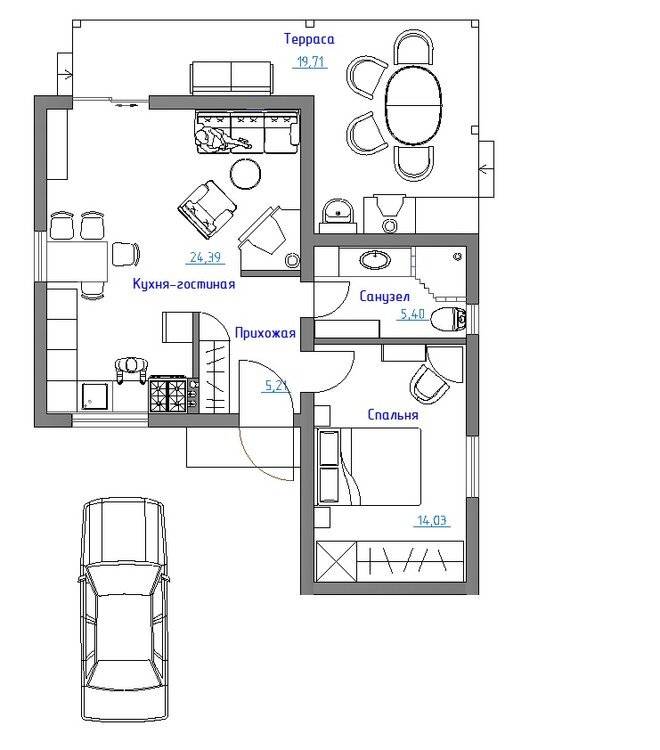

Если нет финансовой возможности сразу строить дом больших размеров, то это правильное решение. Но я бы посоветовал сделать немного иначе.
Есть возможность запроектировать дом с поэтапной реализацией. Например, вначале возводите 30...35 м2 и начинаете эксплуатировать потом в соответствии с проектом добавляете следующую часть и т.д. до нужных размеров.
Проект такого дома должен учитывать сразу все этапы возведения. Также вы один раз получаете на весь дом строительный паспорт с указанием там этапов строительства и также получаете одно разрешение в ГАСКе на начало строительства. Также такой способ вам сэкономит приличный бюджет и избавит ваш участок от лишних строений.

ТС если для потренироваться и на перспективу -постройте лучше гараж-хозблок( гараж+ 1-2 комнатки, поначалу можно использовать как строит. домик +склад материалов. Ворота изначально можно и не ставить но перемычку заложить.)

Делали такой маленький домик "Малыш".
Это для примера. Часто бывает наоборот, что меньший объем строится вначале, а больший пристраивается вторым этапом.
Есть такое популярное на западе планировочное решение, которое называется "dogtrot".
Если его выбрать то можно легко возводить загородный дом в два этапа, который под одной крышей будет объединять основной и гостевой домики.
gidproekt.com/modulnyj-dom-dlya-otdyxa-v-danii-v-stile-dogtrot.html

Разговор идет о строительном домике, который потом трансформируются в гостевой домик с деревянной Массандрой
размеры участка: ширина - 30, длина 40

обычно нет никаких мероприятий. В проекте учитываю просто этапность. Построил быстро - живи. Получилось собрать бюджет на следующий этап - строй и продолжай нормально жить в первой части.

В моем варианте это готовая коробка с крышей. Все. А дальше реализуем ваш первый этап, но только по внутрянке. И все уже не под дождем. И теплее. И материалы есть где положить потихоньку. Вот так и жить если нет силенок.
примерный план [ATTACH]559215[/ATTACH]
Дети однополые? Будут жить в одной комнате?
Посоветуйте, согласно вышеизложенного плана, какой фундамент ставить, ели домик будет одноэтажный, стены газоблок 60х30х20 прегородки будут из газоблока 10, стоит ли ли делать под них (комнатные перегородки) фудамет, или хватит бетонного пола. неудевляйтесь пожалуйста вопросам, просто идея этого домика - это получить практический опыт перед строительством основного дома.

Считаю, что начинать стройку с гостевого дома неправильно, купите бытовку за 10-20 т. и начинайте строительство основного дома, бытовку потом продадите
Сейчас смотрю на свою стройку и однозначно высказываюсь против и начала с гостевого дома и против поэтапного строительства. Разве что совсем прижмет. Стройка это постоянный мусор. Это постоянно вытоптаный участок. Это песок/щебень/кирпич/доски сложеные везде, где только можно. Жить среди этого? Крайне некомфортно. Понятное дело, если жить больше негде, то можно и так.
Я бы начинал с покупки бытовки и строительства дома. Да, если финансы поджимают, то выгнал бы коробку, а внутрянку делал постепенно.
