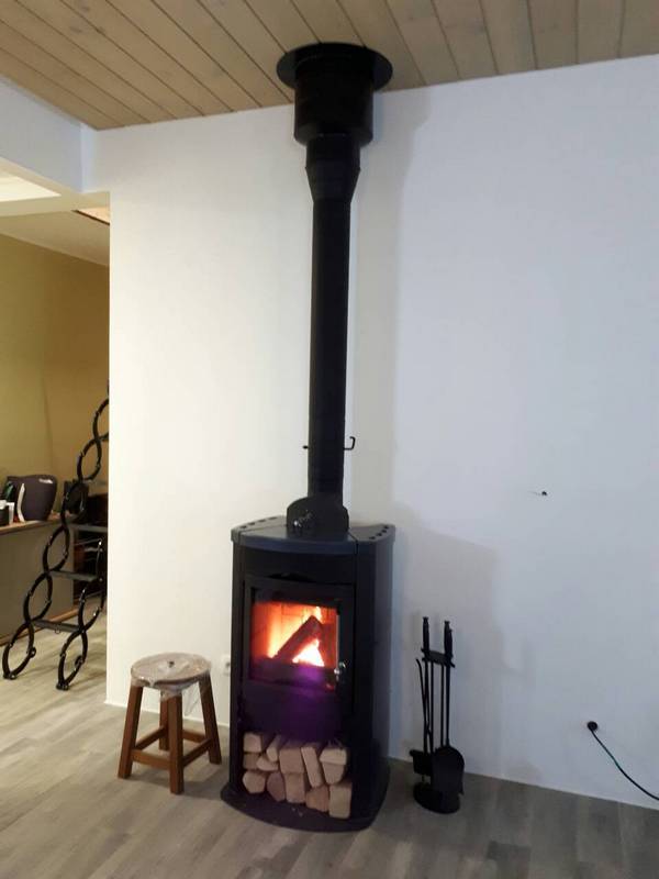

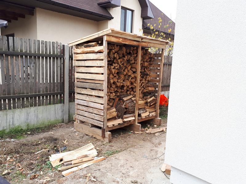

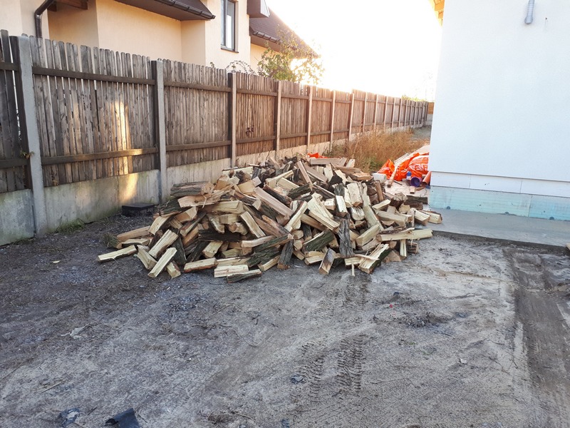

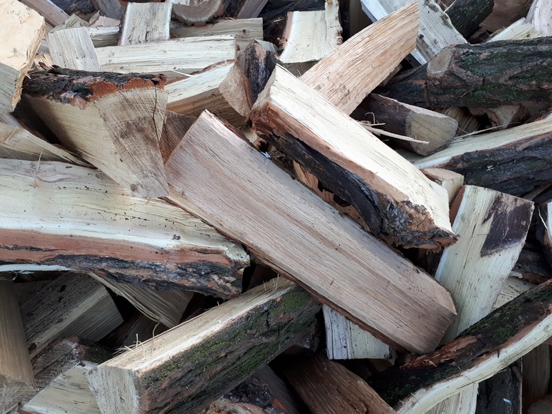

С детства всегда нравилось ходить в походы, да и просто в лес, самое привлекательное это костер - как собираем дрова,ветки, разжигаем и сидеть общаться рядом. Может поэтому при постройке дома был заложен дымоход. Затем приобретена печка Rika, дима дымоход подключил (спс),куплены дрова.
Как заехали только пару вечеров не разжигали. Всем рекомендую.

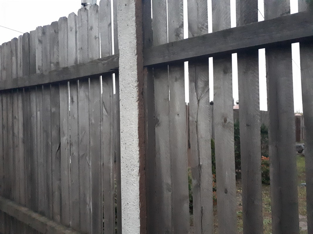

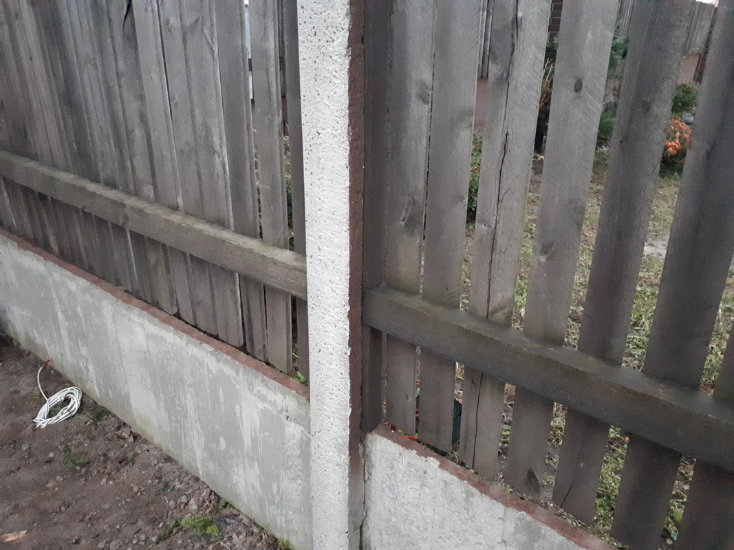

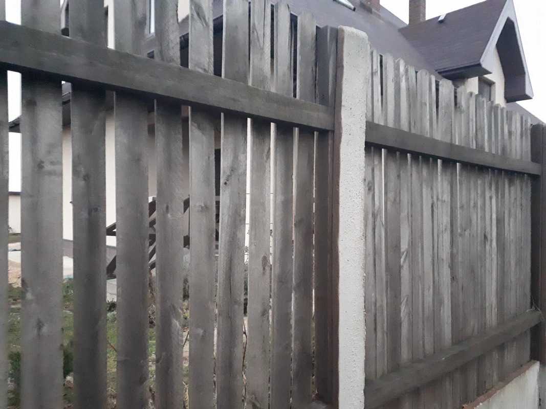

Goga у меня к вам большая просьба сфотографируйте плиз узел крепления поперечин к столбам еврозабора в соседском заборе. Себе хочу такое сделать. Ищу конструктив.
ЗЫ! По чем брали дрова?
можно я, можно я - ставите в паз вертикальный металл (или дерево), анкер в бетон, к установленому металлу (или дереву) уже ставится поперечина
вот пожалуйста
вот пожалуйста
Большое спасибо. А рейка которая в пазу столбика цельная с выбранными гнездами под поперечины или из 3-х частей состоит?
Добавлено через 6 минут
Не хочется дырявить столбики, они и так не шибко надежные. Хочу просто враспор сделать деревом.
Хочу просто враспор
ню-ню, через годик расскажите :-)
из трех частей....имхо не брал бы я с него пример. Забору 3 года, а он мягко сказать "не очень"
А шо такое?:D Рассохнется и начнет болтаться?
Добавлено через 5 минут
Спасибо.
Дешевый потому что. Дешевле наверное только рабица. Но если столбики будут хорошие то когда надоест красить дерево можно и профлистом зашить. По виду конечно кому как, как по мне дерево органичнее смотрится, но зато не надо ухаживать. А к виду довольно быстро привыкаешь и просто не замечаешь.
При попытки расклинить, сломаете сразу пару столбиков, а потом сезонное туда-сюда добьет

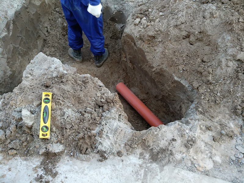

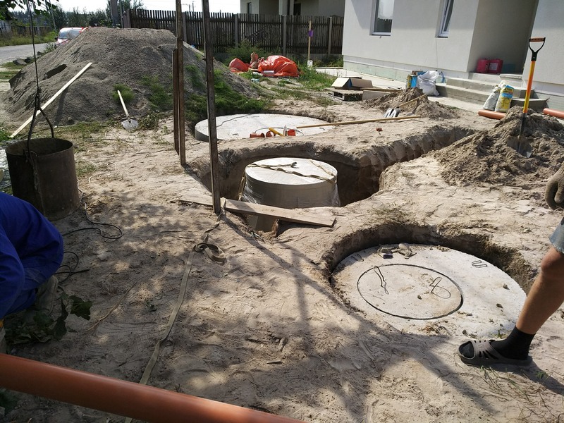

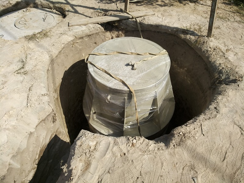

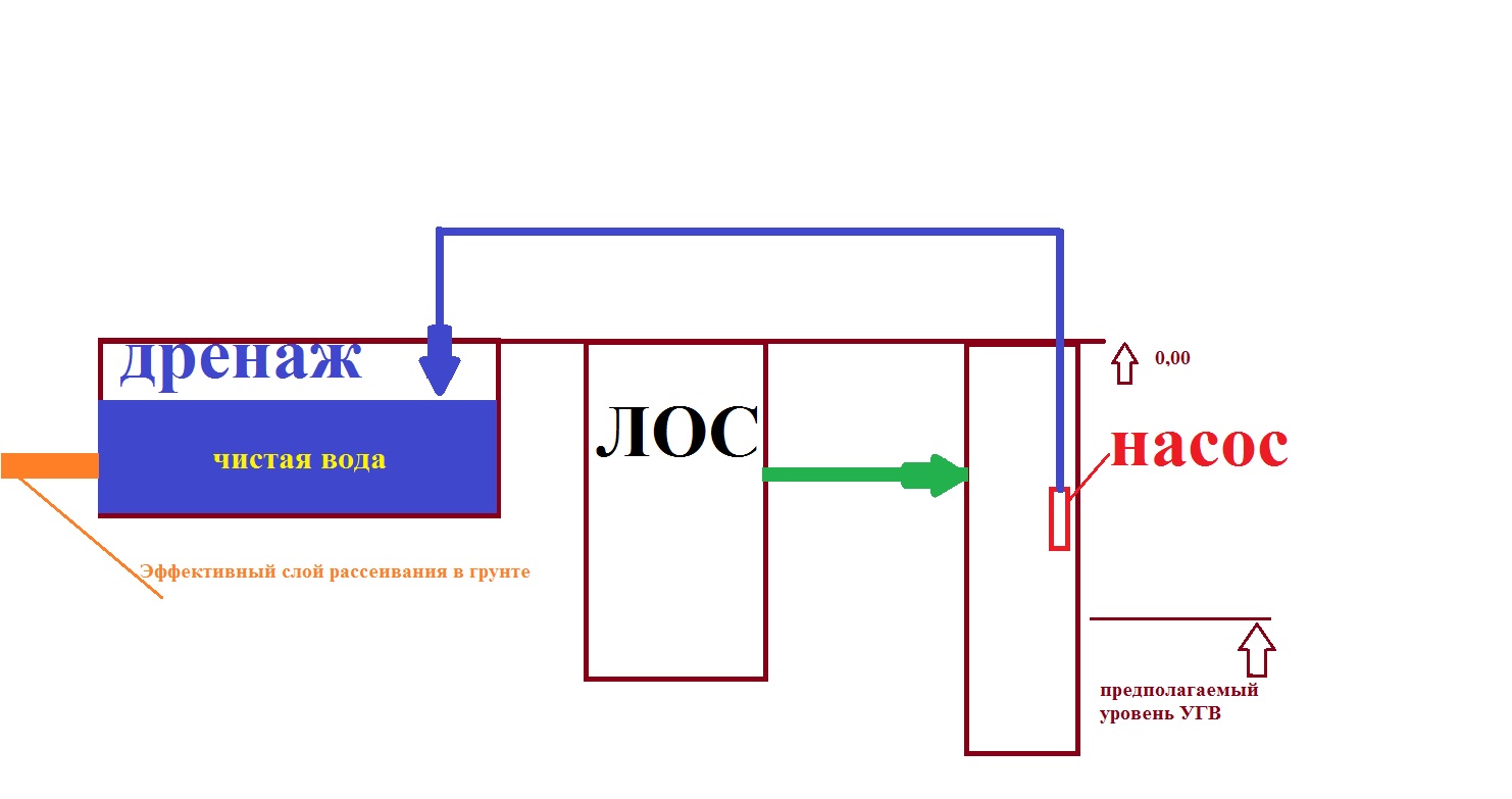

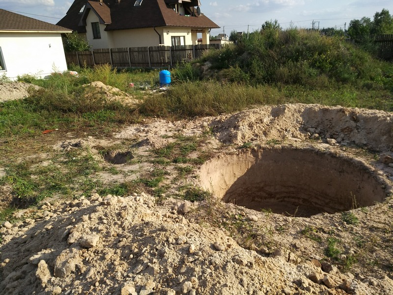

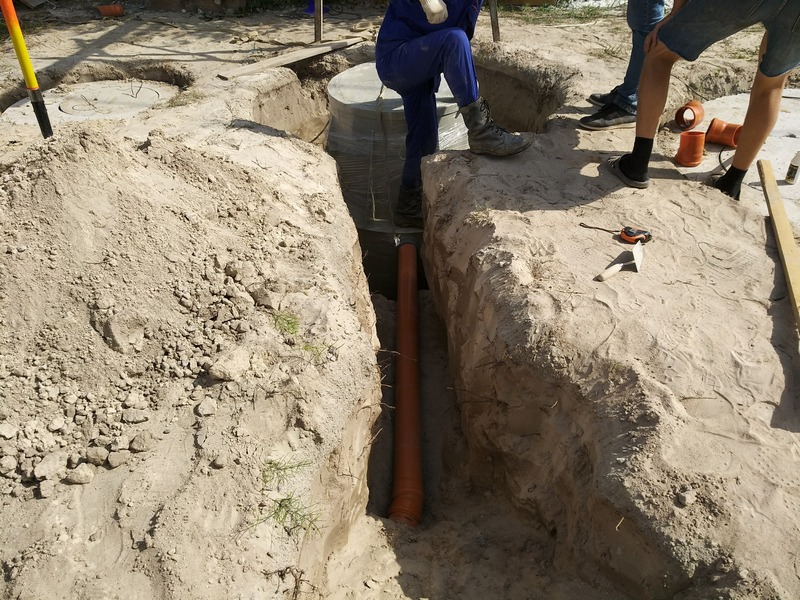

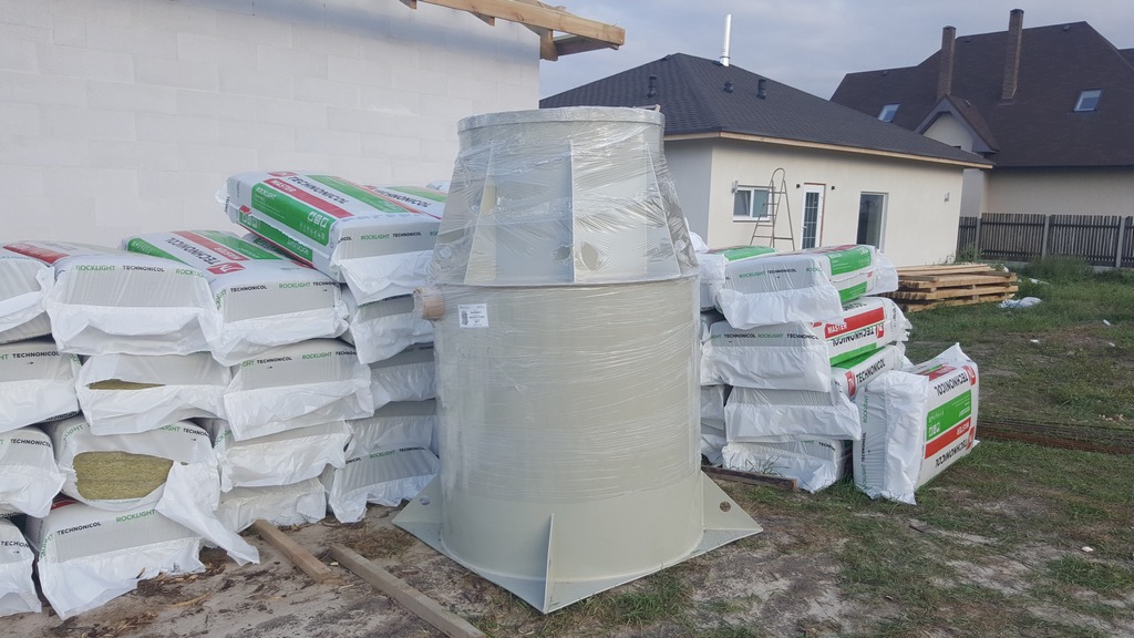

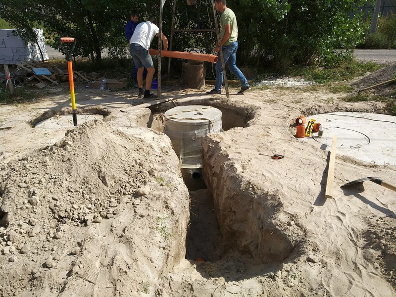

Нашел время написать ответ по поводу канализации.

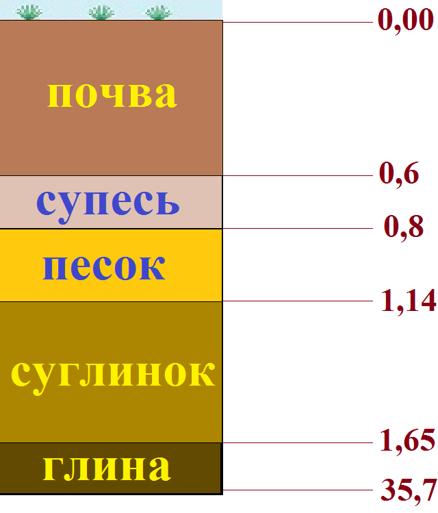

История непростая из за моего УГВ весной стоит вода на 1,65м
Итак основным узлом есть Локально Очистное Сооружение (ЛОС) именно в него попадает канализация из дома.
Затем очищенная вода попадает в колодец диаметром 1 м и глубиной 2 м , я его называю промежуточным.
В промежуточном колодце установлен дренажный насос, который при достижении определенного уровня воды, перекачивает ее в дренаж.
Дренаж на сегодняшний день это 2-х метровое кольцо глубиной 1 метр.

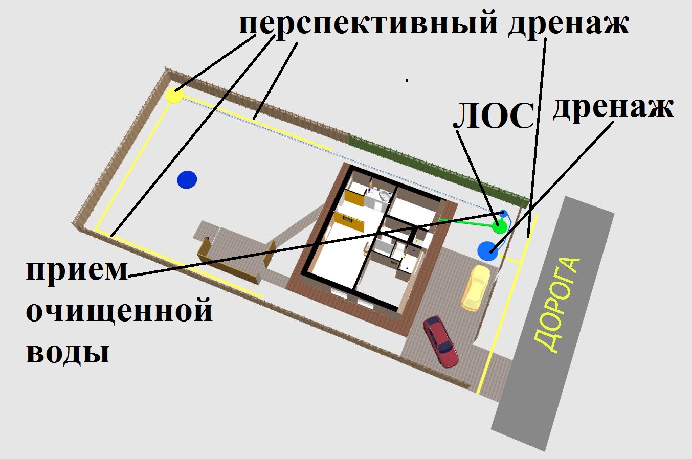

Также учитывая грустную картину по УГВ предусмотрен перспективный дренаж, но сейчас имеется только 2-х метровое кольцо, которое закопано в другом конце участка.
зачем третье звено?(промежуточное маленькое кольцо между дренажом и ЛОС)
и какой его конструктив?
зачем третье звено?
да, это правильный вопрос. Дело в том что УГВ высокий и выходное отверстие из ЛОС находится на уровне -0,9 м , и как раз на этом же уроне находится эффективный слой дренажа в грунте. Для нормального рассеивания воды недостаточно просто ее выбросить на 0,9 метра, желательно чтобы над ним был столб воды, который будет "давить сверху".
Рисунок схематический

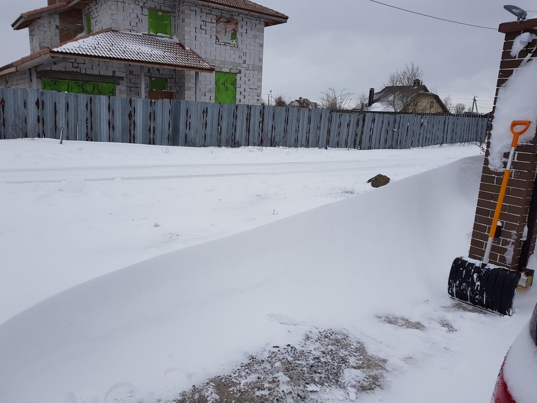

снежка немножко набросало
ОГОгого сніжку випало. нам ще таке тільки сниться. в нас вода стоїть і сніжку 3см.
