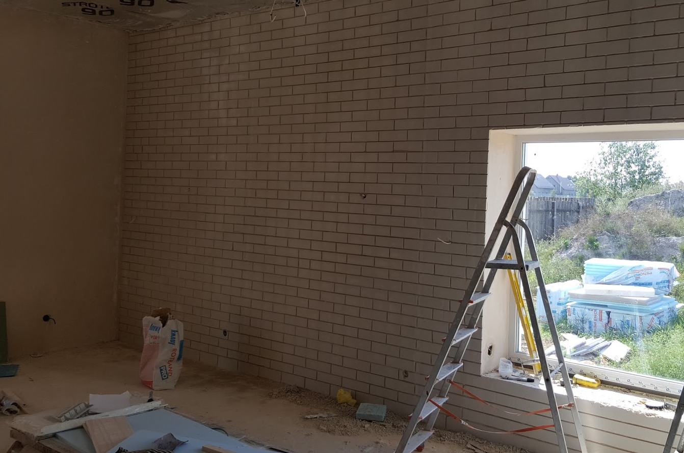

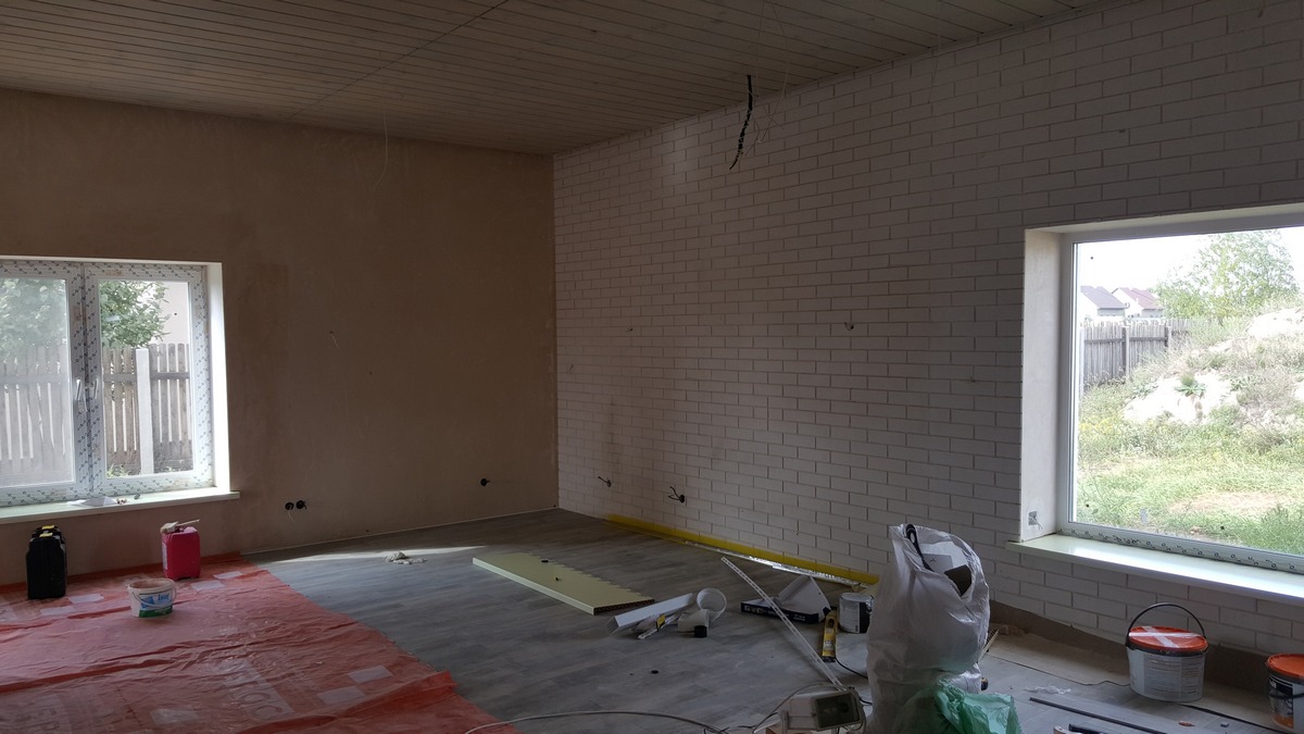

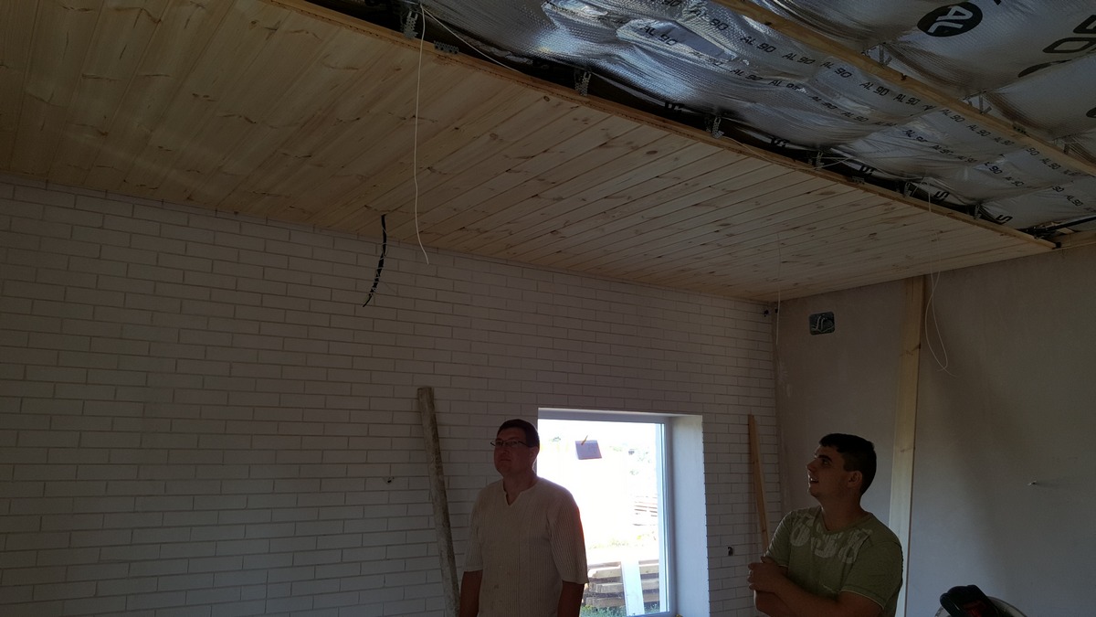

Швы между этими кирпичиками заделывали для фактуры? У нас на эти швы ушло вдвое больше времени чем на приклеивание плитки, зато результат "небо и земля"
вот такой кирпичик на одной стеночке налепили
А нельзя было просто стеночку сложить из силикатного кирпичика? ;)
Наверняка не проще. Может быть получилось бы поярче имитации, но трудозатраты больше и конечный результат плохо-прогнозируемый.
Класть нужно под расшивку, а это другие деньги. Стену утеплять бы пришлось снаружи, чтобы получить одинаковое сопротивление теплопередаче. Ну и состыковать две наружные стены из разного материала это еще тот аттракцион, учитывая их разную усадку, коэффициент объемного расширения. Плюс высоту подгонять пришлось бы для армопояса.
Это я говорю по собственному опыту, у меня внутренние несущие стены из красного кирпича, наружные стены из газобетона.
Для одноэтажного дома несущей способности внутренних стен из газобетона вполне хватает, каких-то явных преимуществ от кирпичных стен я не ощущаю.

Да я ж шучу. Просто не смог пройти мимо случая, когда кто-то делает имитацию силикатного кирпича в интерьере.
Наверное у вас очень тонкий юмор, я в этом не разбираюсь.
Рискну предположить, что мы видим промежуточный результат, и выцарапыванием штукатурки дело не ограничится.
ОК, посмотрим на конечный результат.

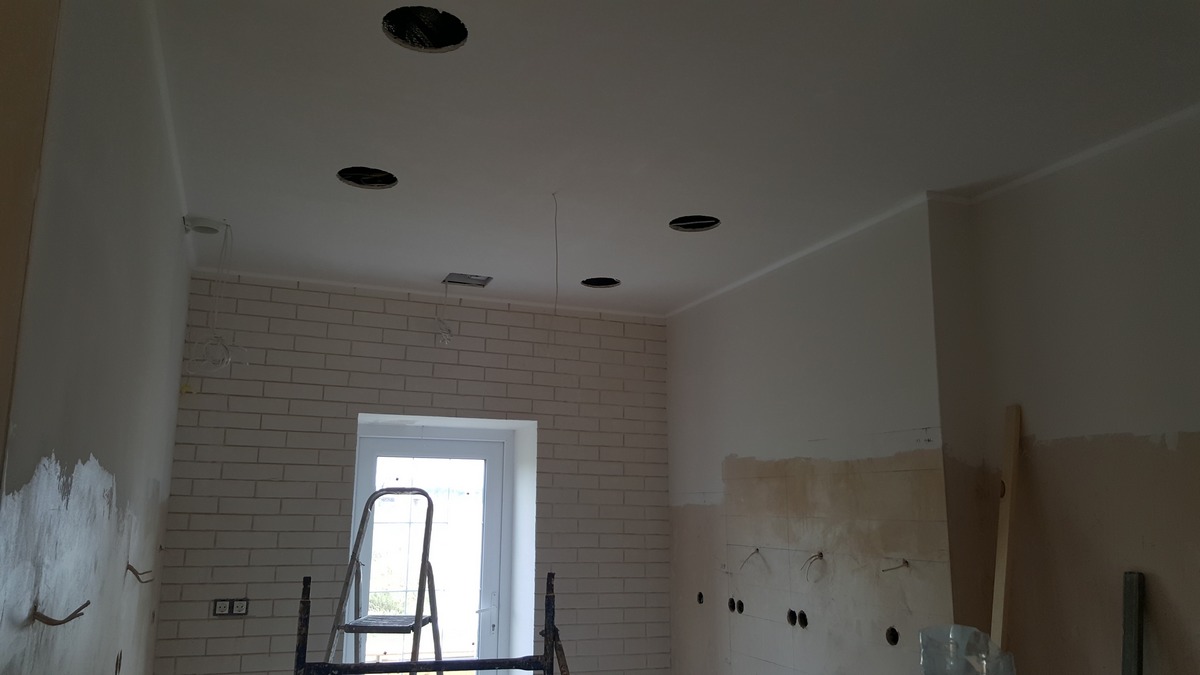

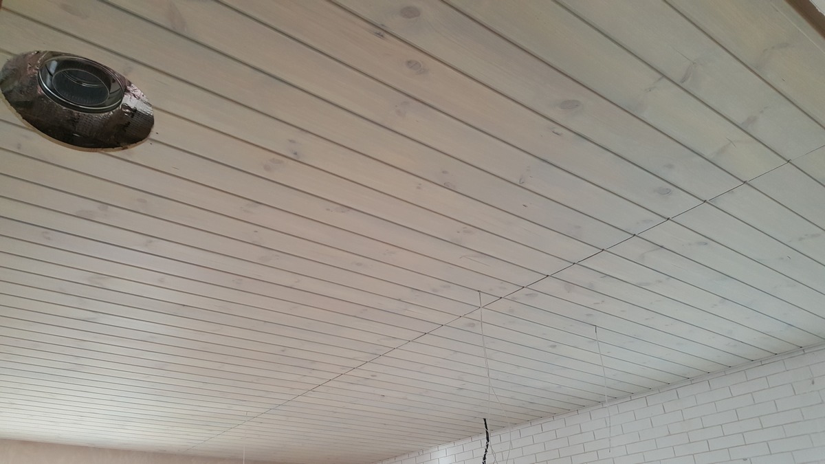

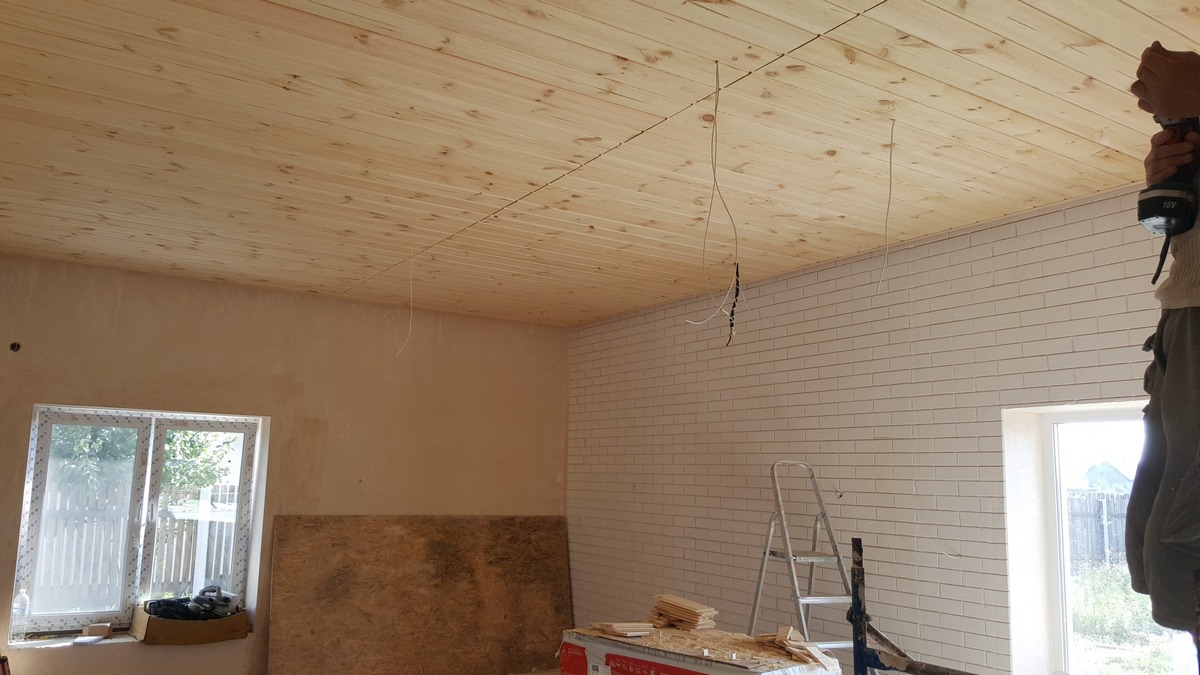

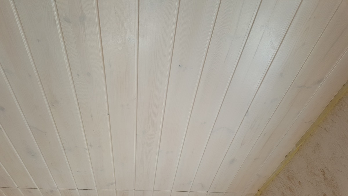

Понемногу делаем потолки, точнее на сегодняшний день уже сделали
Жилые помещения вагонка 150 мм , остальное гипсокартон.
Начали понемногу ложить плитку на пол
если имеете ввиду вагонку то 45 будет смотреться на такой ширине
глуповато

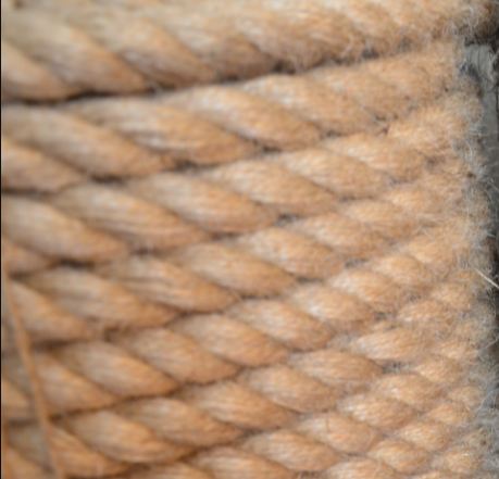

стык вагонки и периметр будет обшит 20 мм льняным канатом
отдельное мерси Татьяна5 за контакт поставщика вагонки - все супер

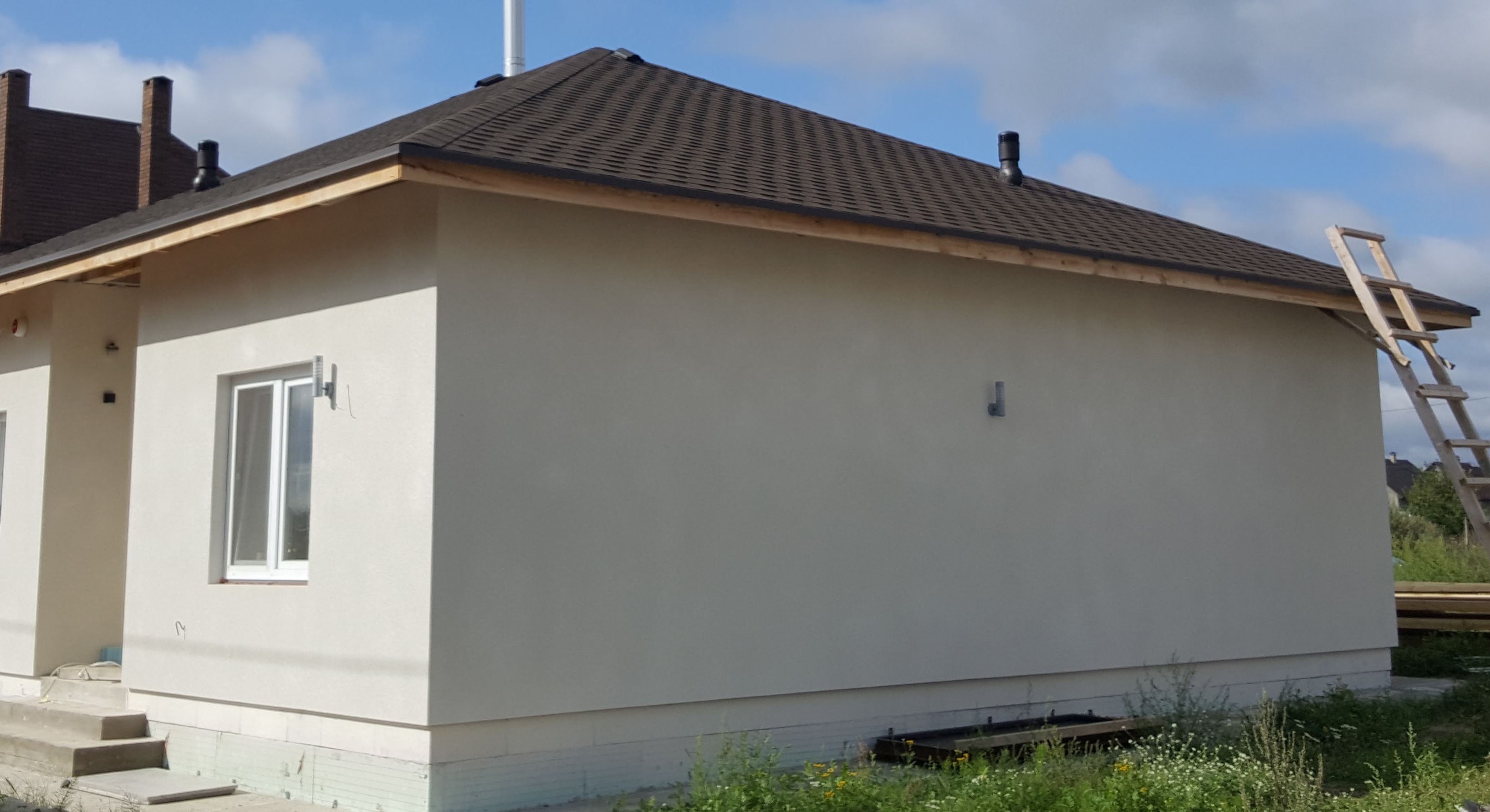

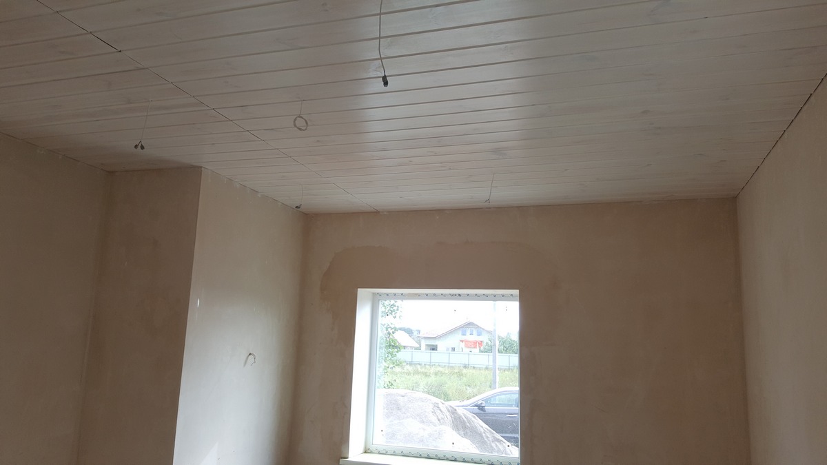

Нарисовался потолочек, стены скоро будут готовы, плитка уложена на полу 75% . На стенах плитки мало запланировано.

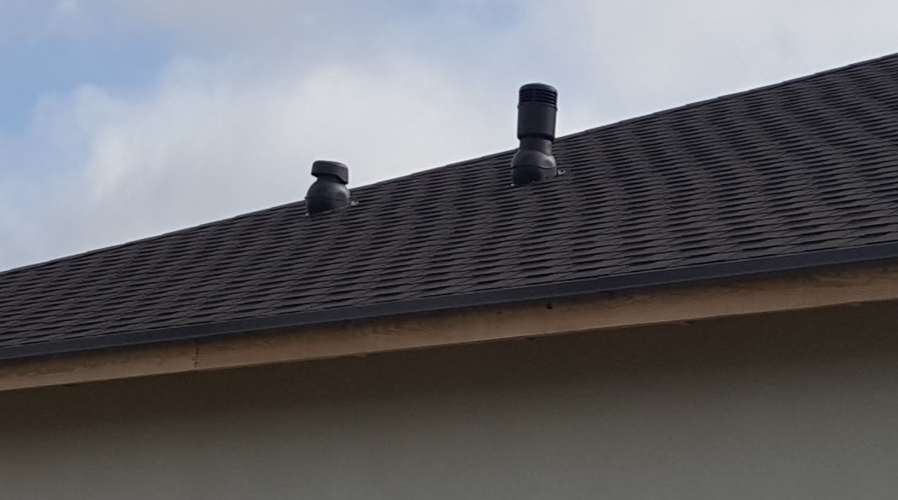

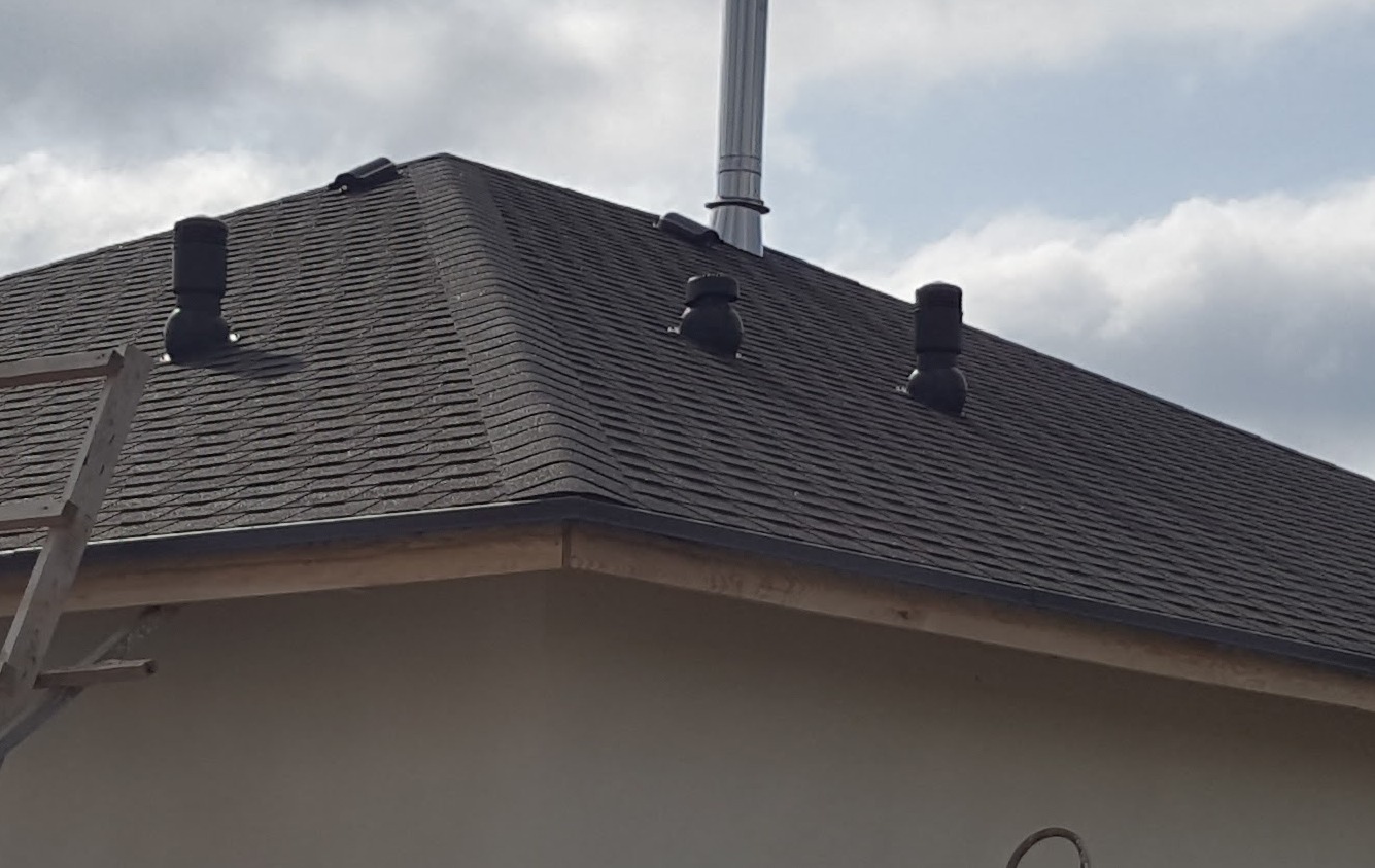

Вентиляционные стояки и фановая вентиляция оформлены оголовками

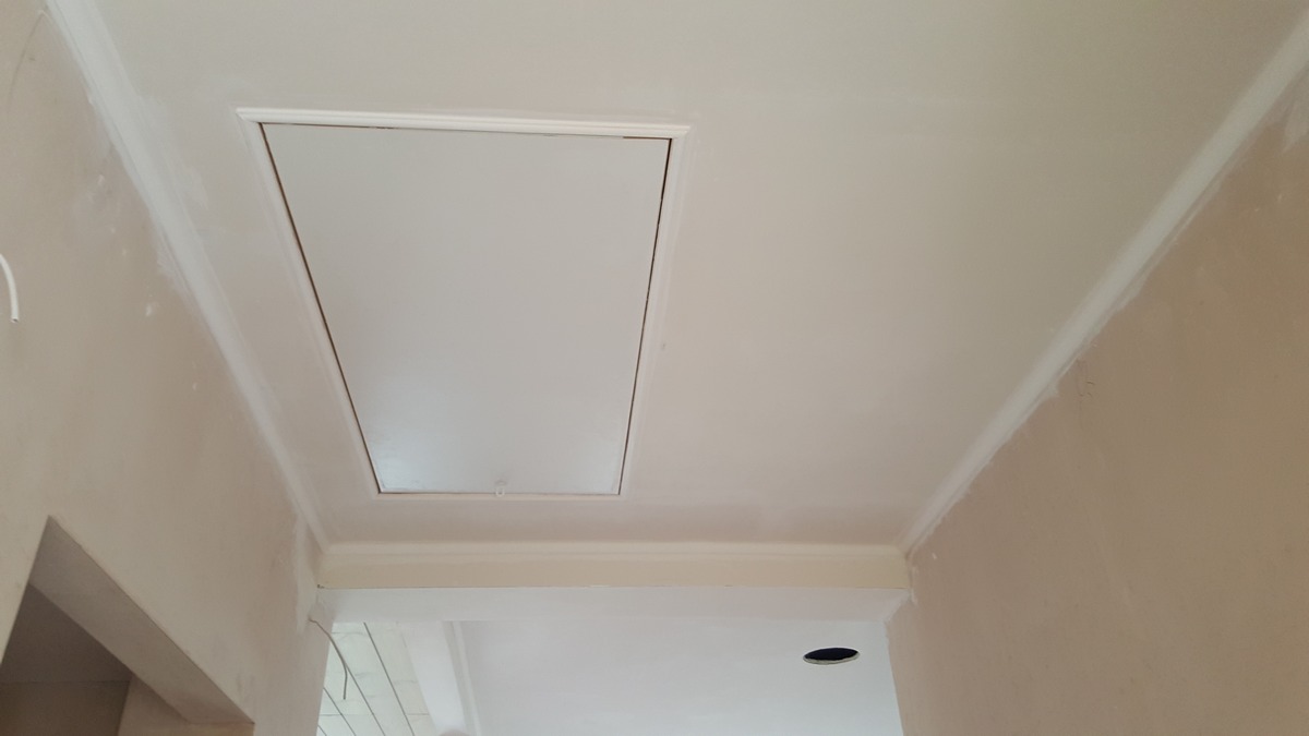

Маленькая хитрость. Лестница на чердак установлена под лицо с гипсокартоном. Со временем между деревянной коробкой лестницы и гипсом появляется трещина. Есть декоративные ободки, но не оч нравятся, поэтому данный узел примыкания просто обклеиваем багетиком.
Как планируете крепить его?
канат толстый, и прикручиваю его тонкими и длинными саморезами желтого цвета (размер не помню сорри)
получается саморез топить в канат где то на треть

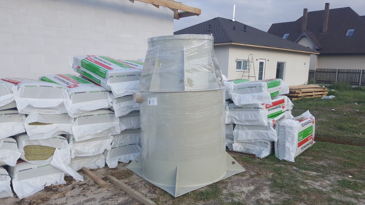

Имею на участке достаточно высокую грунтовую воду. 1,7 метра и плюс минус от сезона. Канализация это достаточно важный вопрос. Решил ставить Локально Очистное Сооружение (ЛОС). Причем обычно в проектах использую "Биопроцессор", но в данном случае это будет сложно из за его высоты - 2,7 метра. Поэтому был приобретен "Биосептик" из Днепра. Высота данного ЛОСа 2 метра.
Доставили, выгрузили. Скоро буду устанавливать, обязательно сделаю фоторепортаж.
