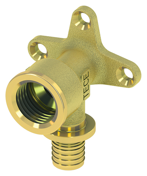

ну у меня двое дивчат, если вы понимаете о чем я. Душ утром занят долго. Теплообменник будет лежать под ванной, обслуживать будет не сложно. ИЗ расходов только две водорозетки ТЕСЕ. Ну и делаю не ради экономии....а эксперимента для!

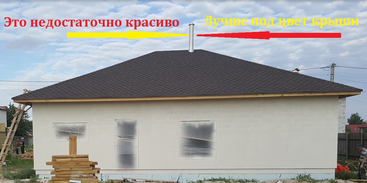

Есть просьба. Помогите безопасно задекорировать эту выхлопную трубу.
Господа эстеты.
Первое что приходит в голову сделать под заказ трубу из металла крашенного в цвет крыши и одеть сверху или сделать короб из металопрофиля и обшить металлом.
Первое, что приходит в голову - снять трубу и поставить новую, или отдать эту на покраску. Для будущего декорирования закладные сделаны небыли

а если дом не для продажи - не парьтесь, никого оно в итоге мулять не будет
а вот если будет такая возможность, то какие варианты?
Для начала я бы уменьшил высоту трубы ( достаточно 500мм над кровлей) , а то торчит как .
Поправлю немного, не над кровлей, а над коньком, при условии выхода дымохода до 1,5м от этого самого конька.
Согласен, эстетики в таком длинном дымоходе мало. Но в одноэтажнике часто бывает не хватает высоты дымохода для нормальной работы подключенного печного прибора. Возможно здесь именно тот случай.
Но судя как собраны проходки никто здесь этим не заморачивался и, наверное, собрали как собралось из стандартных труб.
Я бы последнюю метровую трубу заменил на полметровую, при условии если с тягой все ОК.
5 метров очень даже достаточно

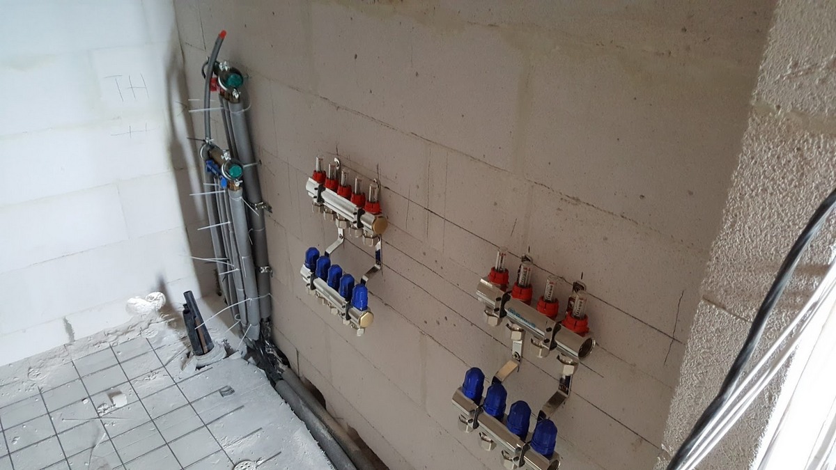

Разводка электричества окончена. Затрудняет процесс то, что фасад отделан и необходимо учесть помимо внутренней разводки еще и наружное освещение и автоматизацию. Начинаем катать теплые полы, будет 2 коллектора один на спальни и второй на все остальные помещения. Будет реализована раздельная регулировка температуры по помещениям.
