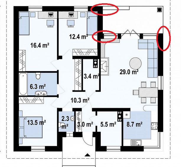

IRD-3 Опубліковано: 6 серпня 2018 Поділитись Опубліковано: 6 серпня 2018 Подскажите пожалуйста в таком вопросе. Нужно ли по Вашему мнению утепление газоблока D400 шириной 500 мм. Строю такой же дом как у Вас был первый Z 24. Просто на днях зашёл к соседу, а он утепляет (говорит что все потом утепляют). Пока я подошёл к отделки фасада уже задумался. Поэтому очень важно Ваше мнение. Отопление електрическое, и камин поставил. И ещё, если можете поделитесь контактами фасадчиков. Оказалось это проблема. Посилання на коментар Поділитися на інших сайтах More sharing options...

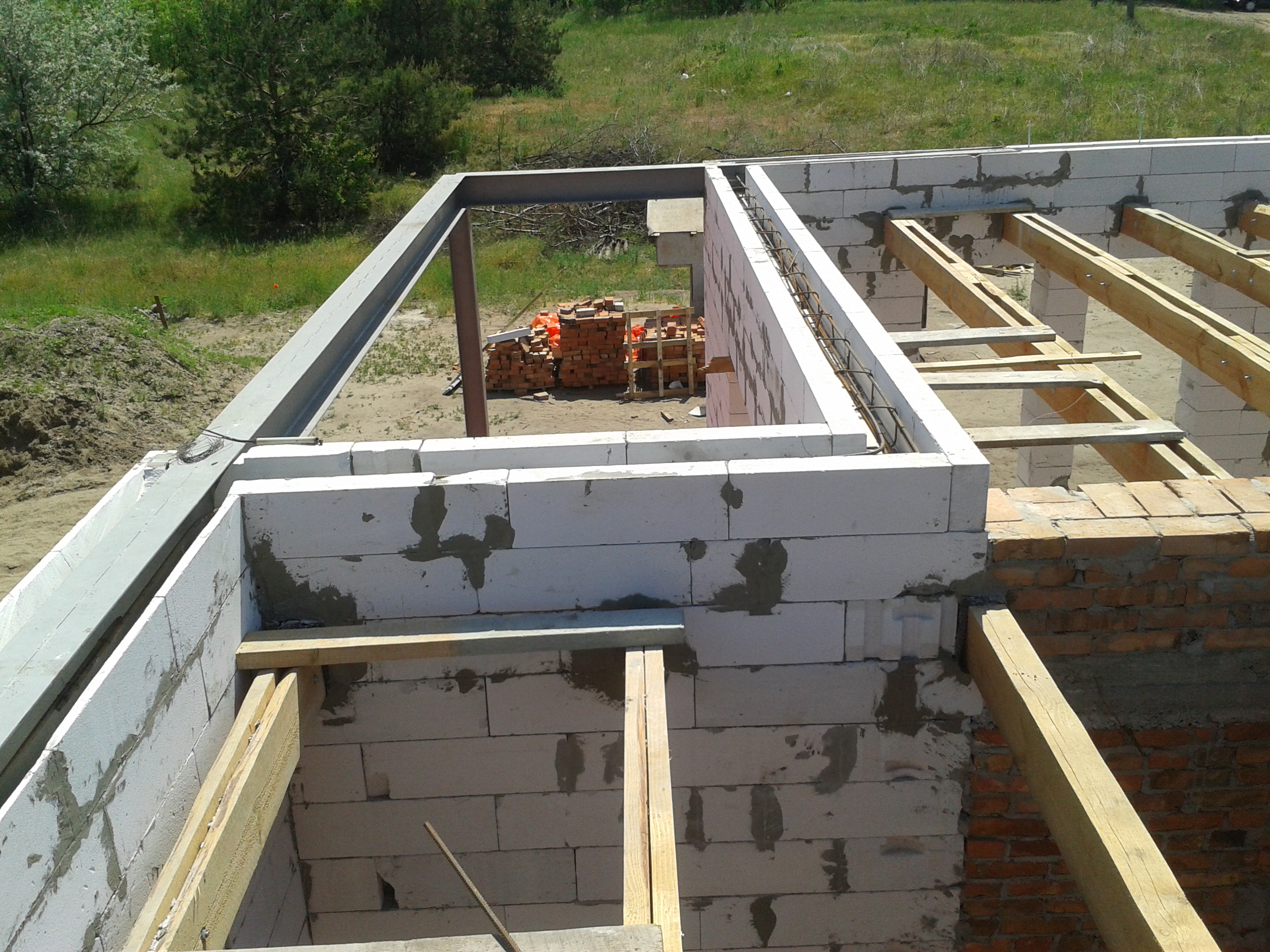

goga777 Опубліковано: 6 серпня 2018 Автор Поділитись Опубліковано: 6 серпня 2018 Строю такой же дом как у Вас был первый Z 24у зет 24 есть три слабых узла, см на рисунку, обсудите со специалистами , и /или я вам дам людей за маленькие деньги, в остальном с 500 мм газоблока не надо утеплять, ни в коем слусае. 2 Посилання на коментар Поділитися на інших сайтах More sharing options...
IRD-3 Опубліковано: 7 серпня 2018 Поділитись Опубліковано: 7 серпня 2018 Я не много изменил проект и увеличил большую комнату за счёт терасы. Терасы нет вообще. Может таким образом у меня не будет слабых мест как Вы показали на чертеже ? Посилання на коментар Поділитися на інших сайтах More sharing options...
goga777 Опубліковано: 7 серпня 2018 Автор Поділитись Опубліковано: 7 серпня 2018 Может таким образом у меня не будет слабых мест как Вы показали на чертеже ? да в принципе не будет, но гостинная выходит очень большой 8) 1 Посилання на коментар Поділитися на інших сайтах More sharing options...
IRD-3 Опубліковано: 7 серпня 2018 Поділитись Опубліковано: 7 серпня 2018 Да, получилась 41 м.кв. Мне нравится. Посилання на коментар Поділитися на інших сайтах More sharing options...

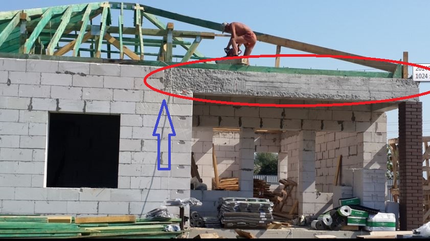

alecs555 Опубліковано: 7 серпня 2018 Поділитись Опубліковано: 7 серпня 2018 у зет 24 есть три слабых узла, см на рисунку Добрый день А не подскажите - почему эти узлы проблемные, у нас такое же расположение/примыкание терассы, правда боковых окон нет. Если их нет становятся ли 2 места "беспроблемными" ? и в чем проблема 3 места никак не пойму. Спасибо. Посилання на коментар Поділитися на інших сайтах More sharing options...
goga777 Опубліковано: 7 серпня 2018 Автор Поділитись Опубліковано: 7 серпня 2018 А не подскажите - почему эти узлы проблемные причина-большая ЖБ балка, при промерзании возникают неприятные влажностные проблемы, эти места являются большими мостами холода, особенно угол что я выделил синим цвеом . 3 Посилання на коментар Поділитися на інших сайтах More sharing options...
StNick Опубліковано: 7 серпня 2018 Поділитись Опубліковано: 7 серпня 2018 причина-большая ЖБ балка, при промерзании возникают неприятные влажностные проблемы, эти места являются большими мостами холода, особенно угол что я выделил синим цвеом . можно было бы избежать если под эту балку подставить отдельностящий столб, не связывать балку со стеной. Посилання на коментар Поділитися на інших сайтах More sharing options...
shneider_vova Опубліковано: 7 серпня 2018 Поділитись Опубліковано: 7 серпня 2018 Я эту балку заливал полностью в коробе из ЭППС. Визуально конечно, без отделки не очень, и могут быть вопросы по отделке, но я планирую кирпич с вентзазором 1 Посилання на коментар Поділитися на інших сайтах More sharing options...
goga777 Опубліковано: 7 серпня 2018 Автор Поділитись Опубліковано: 7 серпня 2018 в коробе из ЭППСда это правильное решение, но она все равно промерзнет, просто этот процесс пенополистирол чуть замедлит. 1 Посилання на коментар Поділитися на інших сайтах More sharing options...
shneider_vova Опубліковано: 7 серпня 2018 Поділитись Опубліковано: 7 серпня 2018 да это правильное решение, но она все равно промерзнет, просто этот процесс пенополистирол чуть замедлит. а чего ей промерзать? мне осталось только укутать колонну в ЭППС. Но то что это тепловая неоднородность - это факт Посилання на коментар Поділитися на інших сайтах More sharing options...
alecs555 Опубліковано: 7 серпня 2018 Поділитись Опубліковано: 7 серпня 2018 причина-большая ЖБ балка у нас немного другой конструктив, железная балка находится в верхнем армопоясе высотой в 1 газоблок который на холодном чердаке, до теплых помещений 2 ряда газоблока + подвесной потолок, надеюсь не промерзнет Посилання на коментар Поділитися на інших сайтах More sharing options...
goga777 Опубліковано: 7 серпня 2018 Автор Поділитись Опубліковано: 7 серпня 2018 надеюсь не промерзнет балка промерзнет быстрее бетонной, а вот 2 газоблока до теплых помещение это хорошо 8) наверное хватит уже про эти балки 8) 1 Посилання на коментар Поділитися на інших сайтах More sharing options...

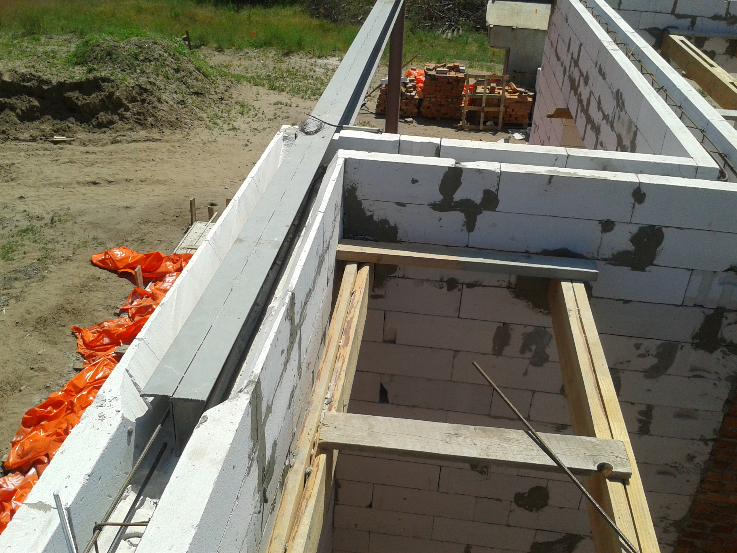

tansss Опубліковано: 7 серпня 2018 Поділитись Опубліковано: 7 серпня 2018 наверное хватит уже про эти балки 8) Извините, не сдержался По поводу балок на фото... Не совсем понятно, зачем заводить стальные балки в пояс на 2м? Шо они там делают? И... самое главное на фото, так каким макаром заделаны деревянные балки перекрытия - им кирдык! нафига замазали вокруг? 1 Посилання на коментар Поділитися на інших сайтах More sharing options...
blacktigra Опубліковано: 7 серпня 2018 Поділитись Опубліковано: 7 серпня 2018 И... самое главное на фото, так каким макаром заделаны деревянные балки перекрытия - им кирдык! нафига замазали вокруг? Ничего им не будет. На фото видно щели между рубероидом и деревом. Посилання на коментар Поділитися на інших сайтах More sharing options...

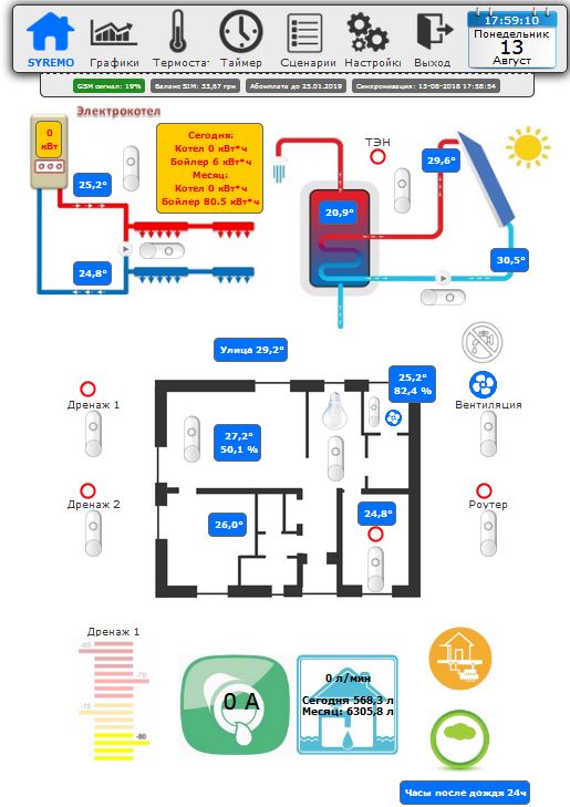

goga777 Опубліковано: 13 серпня 2018 Автор Поділитись Опубліковано: 13 серпня 2018 Хто виробник, які компоненти,www.syremo.com.ua/ это недорогая и очень гибкая платформа Компоненты - это основной процессор с модемом и полведра всяких датчиков и релейных модулей. что реализовано на сегодняшний день: 1) Управление отоплением, в каждом помещении с учетом инертности теплых полов, включая управление котлом и циркуляционным насосом смесительного узла. 2) контроль влажности в помещениях и удаление лишней посредством вентиляции 3) Мониторинг температуты на улице и в каждой комнате 4) Контроль уровня жидкости в дренажных колодцах (их у меня три) и управление уровнем посредством дренажных насосов. 5) Управление системой полива. 6) Мониториг использования электроэнергии на бойлер и отдельно на систему отопления. 7) Счетчик воды. 8) Управление центральной вентиляцией дома. 9) Управление отдельными светильниками. в планах подключить датчик дождя и сделать интерфейс управления кондиционером. Также все готово к установке гелиоколлектора и управление его тех процессом Всем этим я могу управлять как из дома так из любой точки мира при наличии интернета. На рисунке моя панель управления 14 Посилання на коментар Поділитися на інших сайтах More sharing options...
w-w-w Опубліковано: 14 серпня 2018 Поділитись Опубліковано: 14 серпня 2018 Дякую за розгорнуту відповідь. Є ще пару питань: 1. чи Ви самостійно реалізовували управління котлом та вентиляцією (поливом, наскільки я зрозумів - самі), чи це робили інсталятори? 2. наскільки складно інтегрувати в систему нові компоненти (без спеціальної освіти та досвіду)? 3. можете трохи описати, які роботи ви здійснювали на етапі будівництва коробки (що передбачали заздалегідь) для наступної реалізації системи? 4. чи можете Ви викласти архітектурну схему системи? Дякую. Посилання на коментар Поділитися на інших сайтах More sharing options...
goga777 Опубліковано: 14 серпня 2018 Автор Поділитись Опубліковано: 14 серпня 2018 Дякую за розгорнуту відповідь. Є ще пару питань: 1. чи Ви самостійно реалізовували управління котлом та вентиляцією (поливом, наскільки я зрозумів - самі), чи це робили інсталятори? 2. наскільки складно інтегрувати в систему нові компоненти (без спеціальної освіти та досвіду)? 3. можете трохи описати, які роботи ви здійснювали на етапі будівництва коробки (що передбачали заздалегідь) для наступної реалізації системи? 4. чи можете Ви викласти архітектурну схему системи? Дякую. 1) сам все я инженер 2) сейчас все легко, производители расчитывают на минимальные знания инсталяторов 3) закладка кабеля UTP к датчикам, а от исполнительных устройств, таких как вентиляция, котел, сервоприводы, и прочих отдельный кабель к щиту управления 4) не составлял, все в голове 3 Посилання на коментар Поділитися на інших сайтах More sharing options...

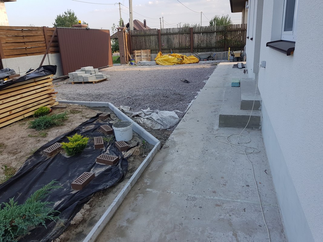

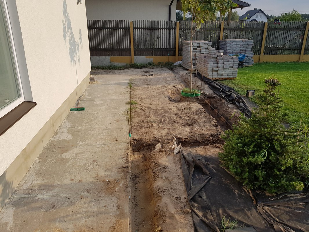

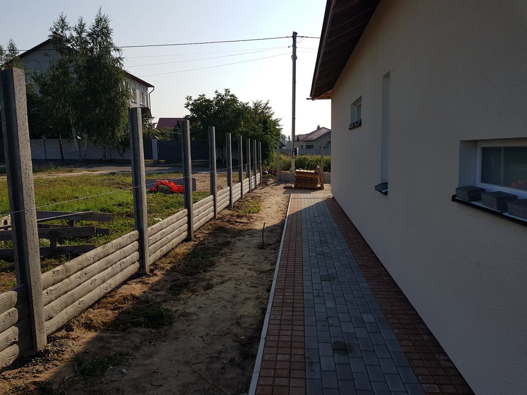

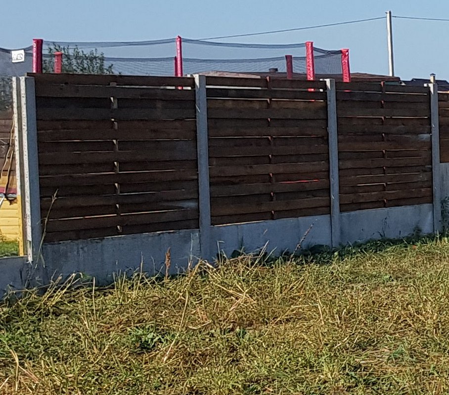

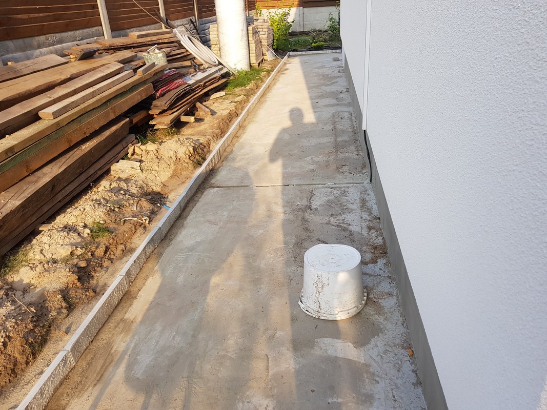

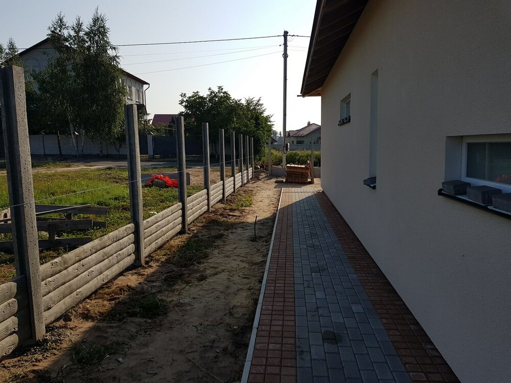

goga777 Опубліковано: 30 серпня 2018 Автор Поділитись Опубліковано: 30 серпня 2018 (змінено) ложим Тротуарку "золотой мандарин" (спс Татьяна5 за помощь) заодно ставим забор. Забор ненавистный многими "евро", а мне норм. Ставим столбики и одну секцию. Деревяшки набираю по схеме, которую придумал сам(на фото , а так ок) Змінено 30 серпня 2018 користувачем goga777 9 Посилання на коментар Поділитися на інших сайтах More sharing options...
Yar Опубліковано: 30 серпня 2018 Поділитись Опубліковано: 30 серпня 2018 День добрый! Можно в личку контакты исполнителей и производителей по забору. Интересует и бетонная и деревяная части. Посилання на коментар Поділитися на інших сайтах More sharing options...
goga777 Опубліковано: 30 серпня 2018 Автор Поділитись Опубліковано: 30 серпня 2018 Можно в личку контакты исполнителей и производителей по забору. чего в личку? может еще кому надо бетон 0960519771 деревяшки сам делал 2 Посилання на коментар Поділитися на інших сайтах More sharing options...
StNick Опубліковано: 30 серпня 2018 Поділитись Опубліковано: 30 серпня 2018 отмостка из бетона а потом тротуарка сверху? почему(бетон лишнее)? Посилання на коментар Поділитися на інших сайтах More sharing options...

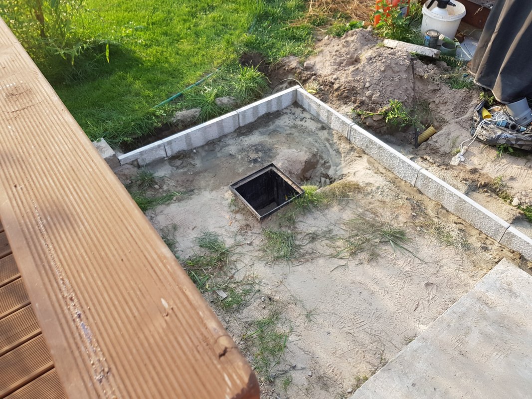

Antrate Опубліковано: 30 серпня 2018 Поділитись Опубліковано: 30 серпня 2018 На 4-м фото часть террасной доски. Из чего? Посилання на коментар Поділитися на інших сайтах More sharing options...
