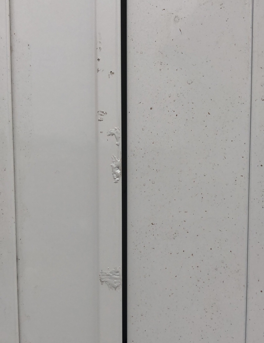

Алютех не отгрузил бы панель не уведомив о перекраске. Я своему знакомому ставил ворота на СТО из перекрашенных Алютехом панелей. Алютех предложил на полотно скидку, заказчик согласился и остался очень доволен.
Но мы же общаемся с конечником, а не с дилером, может его и уведомили ... За всю практику, разнотона не было.
Сомневаюсь, что дилер сознательно связался бы с этой проблемой. Допускаю, что ворота приехали поврежденные (хотя лицевая часть панели всегда внутри упаковки + усиленная упаковка для перевозки САТом) и красили в Харькове с молчаливого согласия производителя.
В целом как всё работает доволен.
Но рукожопостью завода совсем не удовлетворены.
Понятно что обещали "поменять, исправить, никогда такого не было" и пр.... хрень..
Разный белый цвет панелей. Причем заметно только при боковом свете. При установке этого не было видно.
На калитке поцарапали столб.
Жаль.
Добрый день. Ознакомились с Вашей ситуацией, нам очень жаль, что опыт сотрудничества оказался не очень приятным. Мы оперативно реагируем на любую рекламацию, просим Вас обратиться к партнеру для помощи в решении всех вопросов.
Мы также можем ускорить процесс, нужен заводской номер ворот и фотографии с разных ракурсов, название компании партнера, высылайте все на почту kiev@alutech.ua
Клоунская ситуация, как в цирке.

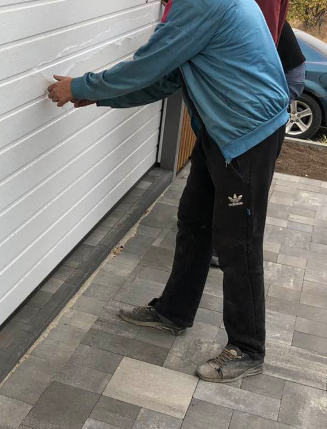

Оказывается при монтаже не содрали с панели плёнку.
Я глянул - не видно пленки.
Ногтем попробовал поддеть - не получилось.
Я не стал усердствовать и пытаться сдирать покрытие.
Но и установщики красавцы.
Не приехали даже убедится что что-то не так.
Сегодня приехали менять приехавшую на замену панель и просто оторвали не снятую ранее плёнку.
Занавес....
Даже не знаю к кому притензии.
Не к заводу точно. Приношу его сотрудникам извинения за грубость.
Завод выполнил всё , даже выслал другую панель на замену.
Вины своей не особо не вижу.
Я приехал и просто принял готовую работу, не вникая в то есть ли там пленки. Оно мне надо? Работали профессионалы.
Ворота стоят, всё отлично работает, видимых повреждений нет, при этом угле света не видно было.
Я рассчитался и уехал.
Думаю, что после моего сигнала должны были выехать на место и самолично убедиться.

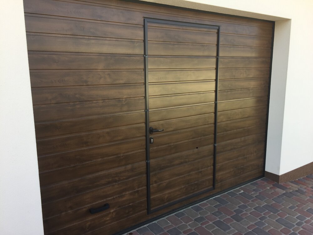

При установке калитки побили столб.
Не знаю при доставке ли или при монтаже.
Сразу обратился к продавцу. Обещали решить быстро и заменить столб.
Сегодня его хотели замазать маркером. Убого выглядит. Хотят завтра пробовать красить из баллончика.
Результат тоже, почти уверен, будет ушлепский. Покраска алюминия в незаводских условиях... Я не верю что сделают хорошо и на годы.
Эта краска через пару лет поменяет цвет и будет явно отличаться. Колхоз какой-то.
Думаю, что придется менять.
Не 3 копейки стоит калитка. Не намного дешевле ворот.

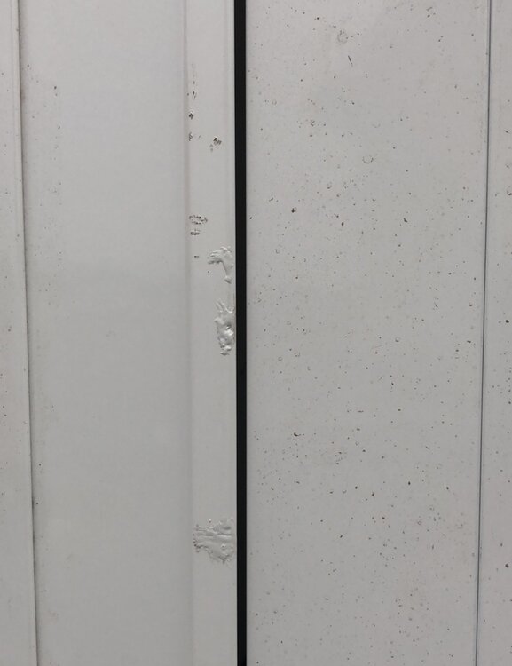

А у меня вот такая история - под определённым углом видно, что панели имеют разную степень глянца, типа из разной партии. Такое допускается?
Возможно такой эффект дает оставшийся на панели клей от защитной пленки. Попробуйте удалить его с панели.
Разницы быть не должно. Краска одного производителя, окрашивают контролем качества.
Воротам 3 года, мылись уже неоднократно, да и пленка снялась без остатка
Бывает пленка с очень крепким (липким) клеем, минимойкой даже с шампунем Вы его не смоете. Попробуйсте уайт-спиритом или бензином калоша.
Как-то пробовал - это не клей
Кто-то пробовал на Ваших воротах или вообще, где-то пробовал?
Вы серьёзно? :( Я пробовал отмывать спиртом на этих воротах, разницы не увидел. Если что - спирт изопропиловый.
Добавлено через 10 минут
Давайте подождём Представителя :flag1:
