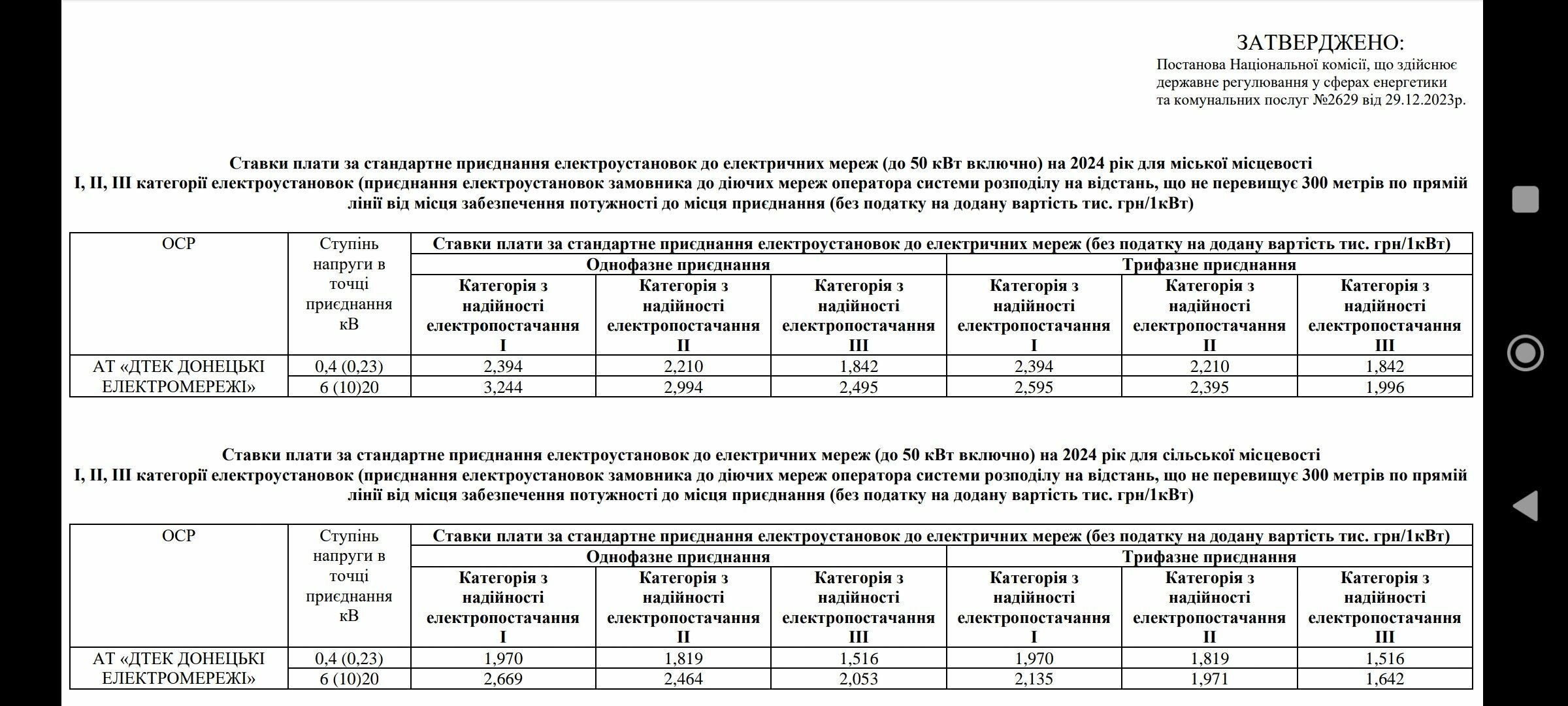

Olesa Опубліковано: 19 квітня 2024 Поділитись Опубліковано: 19 квітня 2024 нкре уже установила стоимость за 1 кВт мощности? кто знает подскажите пожалуйста. тут изменения какие то. но ничего не понятно www.nerc.gov.ua/news/nkrekp-vidnovila-z-1-sichnya-2024-roku-standartni-ta-nestandartni-priyednannya-do-elektrichnih-merezh Посилання на коментар Поділитися на інших сайтах More sharing options...

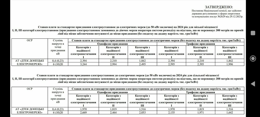

Olesa Опубліковано: 19 квітня 2024 Поділитись Опубліковано: 19 квітня 2024 почему цена разные? на фото 2 таблицы а цены разные. надо 3 фазы, стандартное подключение. Посилання на коментар Поділитися на інших сайтах More sharing options...
Dendnepr Опубліковано: 19 квітня 2024 Поділитись Опубліковано: 19 квітня 2024 7 минут назад, Olesa сказал: почему цена разные? на фото 2 таблицы а цены разные. надо 3 фазы, стандартное подключение. Название таблиц читайте. Одна для города, другая для сел 1 Посилання на коментар Поділитися на інших сайтах More sharing options...
Olesa Опубліковано: 19 квітня 2024 Поділитись Опубліковано: 19 квітня 2024 точно спасибо. тут нашла www.dtek-dem.com.ua/ua/connections итак 3 категория надёжности. подключение к 0.4 линии 1842 грн. + 20% НДС это 2210 грн за 1 кВт мощности. сколько минимум 3 фазы дают выкупить? 10-15 кВт? это 22100-33156 грн Посилання на коментар Поділитися на інших сайтах More sharing options...
