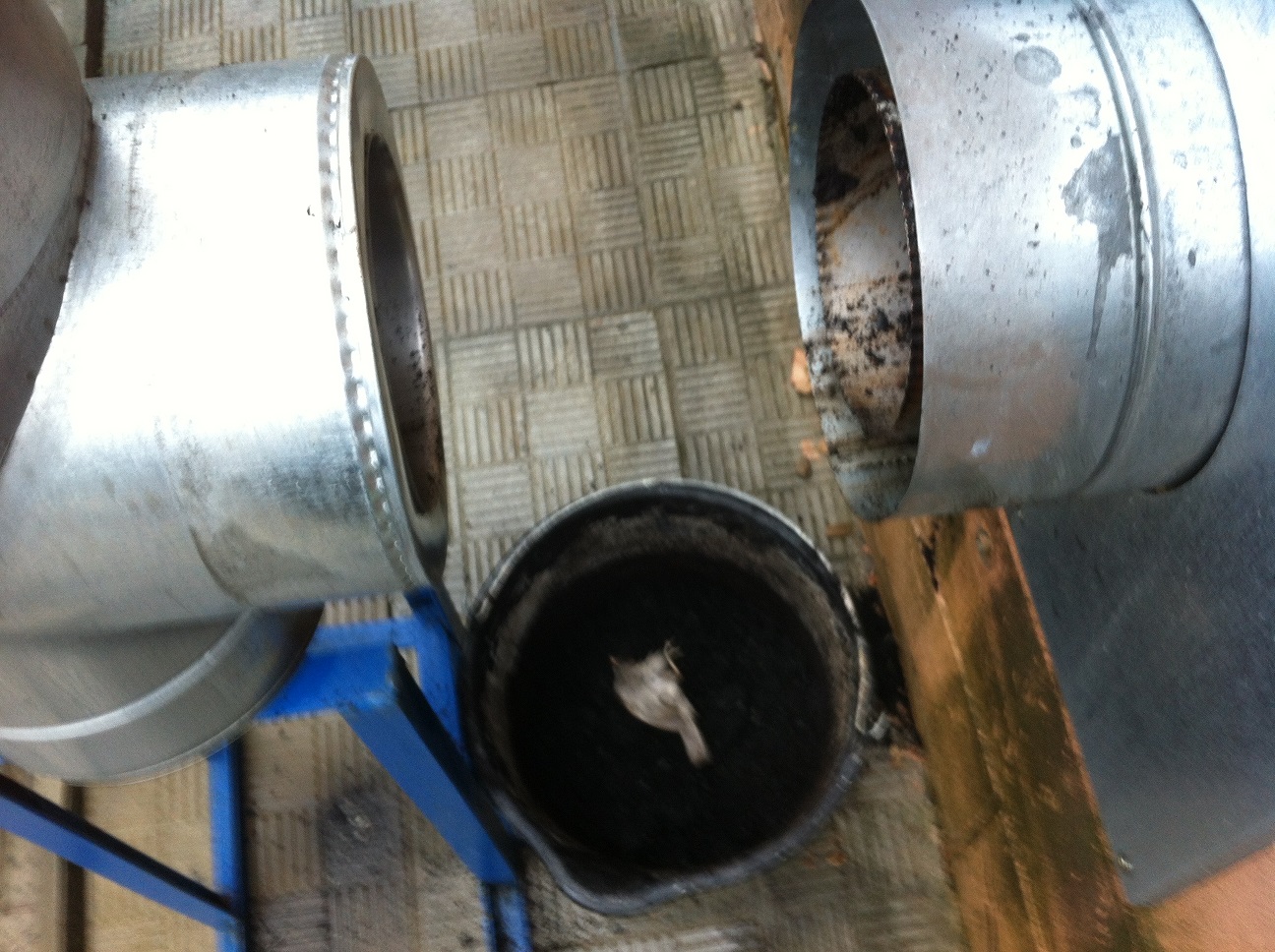

Просто забудьте про торф, как страшный сон. Я взял тонну торфобрикета, 300 кг мне наглухо убило котел и дымоход. Я все проклял пока все это чистил.
При этом котел чистке не поддается, только выжигать. Уже прошло 1,5 года но следы 300 кг. торфа в котле еще видны.
Ниже фото чистки дымохода после 300 кг. торфобрикета.

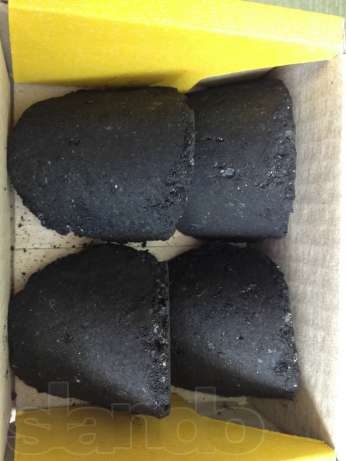

Пошла на Сландо смотреть, но их там так мало...
Сейчас спецом зашел на ОЛХ, есть там углебрикеты по Киеву по ценам от 1500 до 1800 гривен.Я у себя в Харькове брал в виде пельменей-понравились,но цена была зимой 2400.

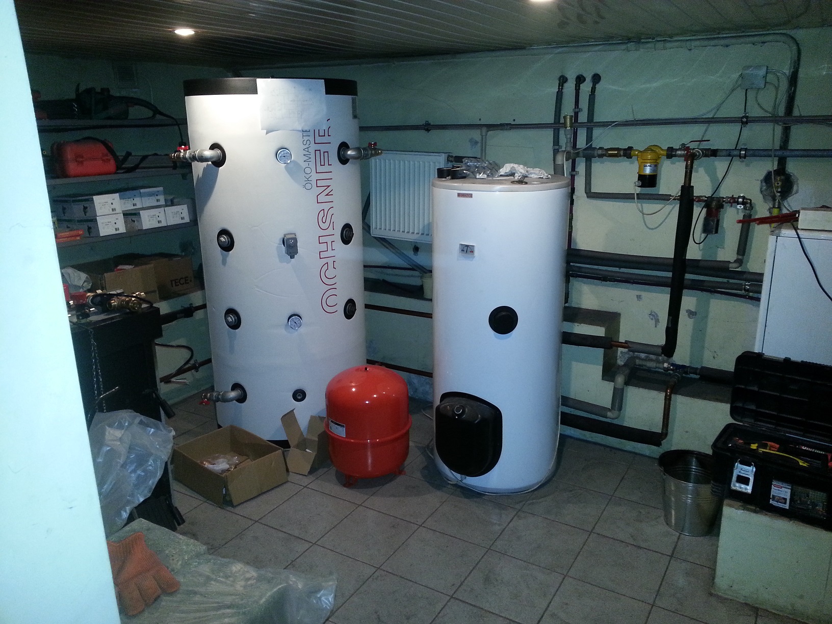

Да, газ у меня есть.
Я как этот, которому когда нечего делать.....
Так вот и я в этом случае переделываю свою домашнюю котельную.
Вот и сейчас переделываю (фото)
Но мне легче, монтаж котельных моя профессия.
