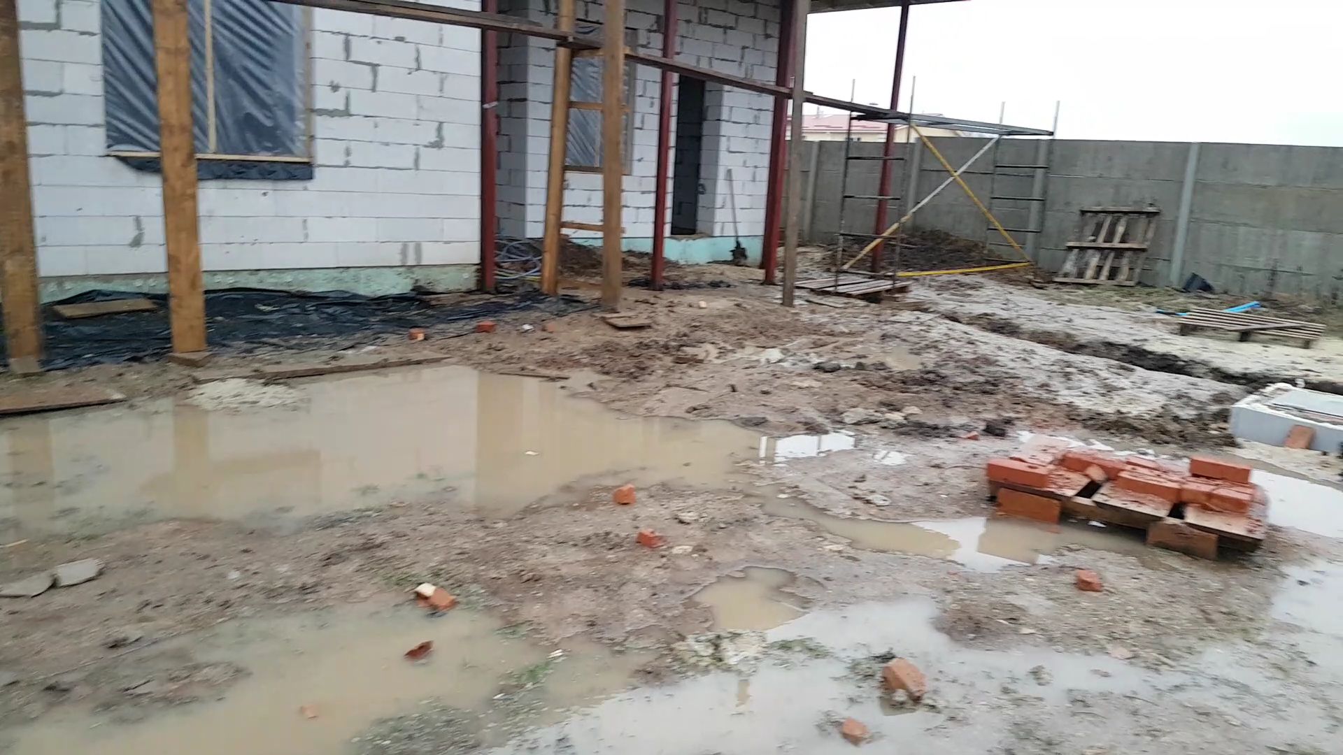

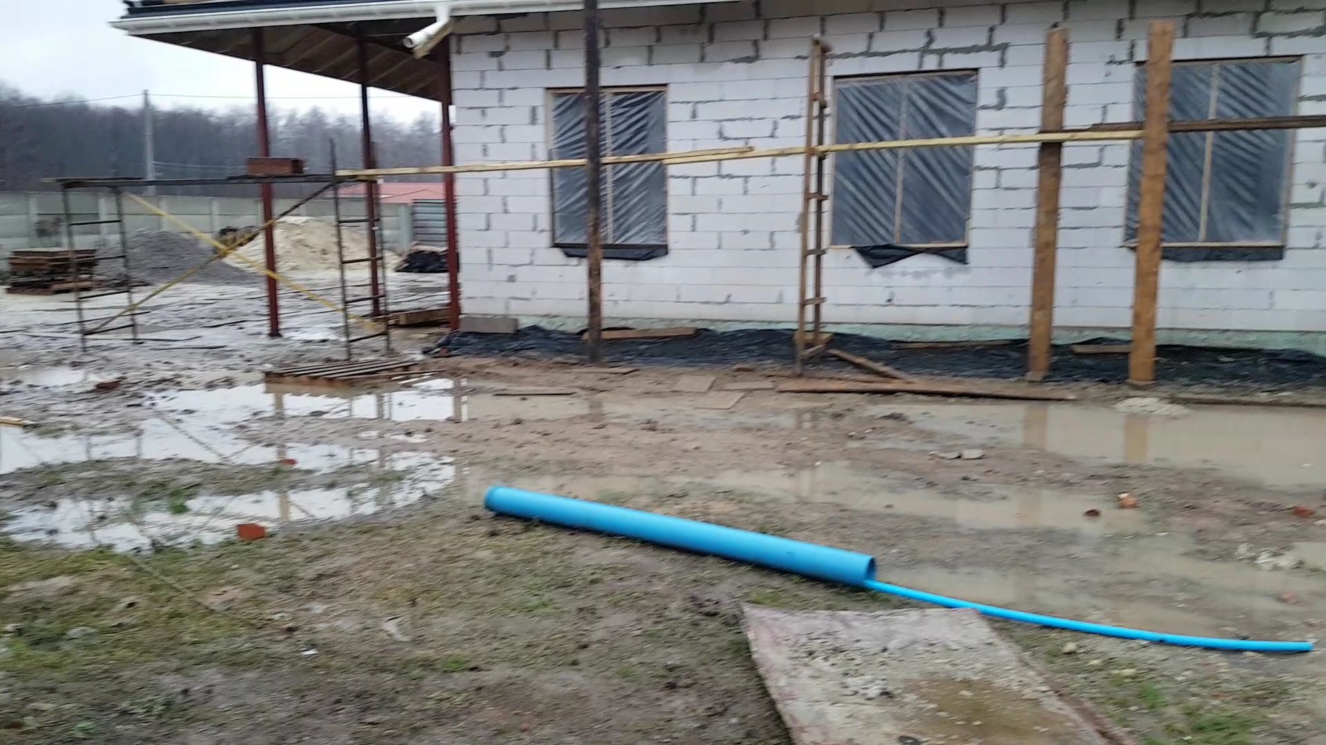

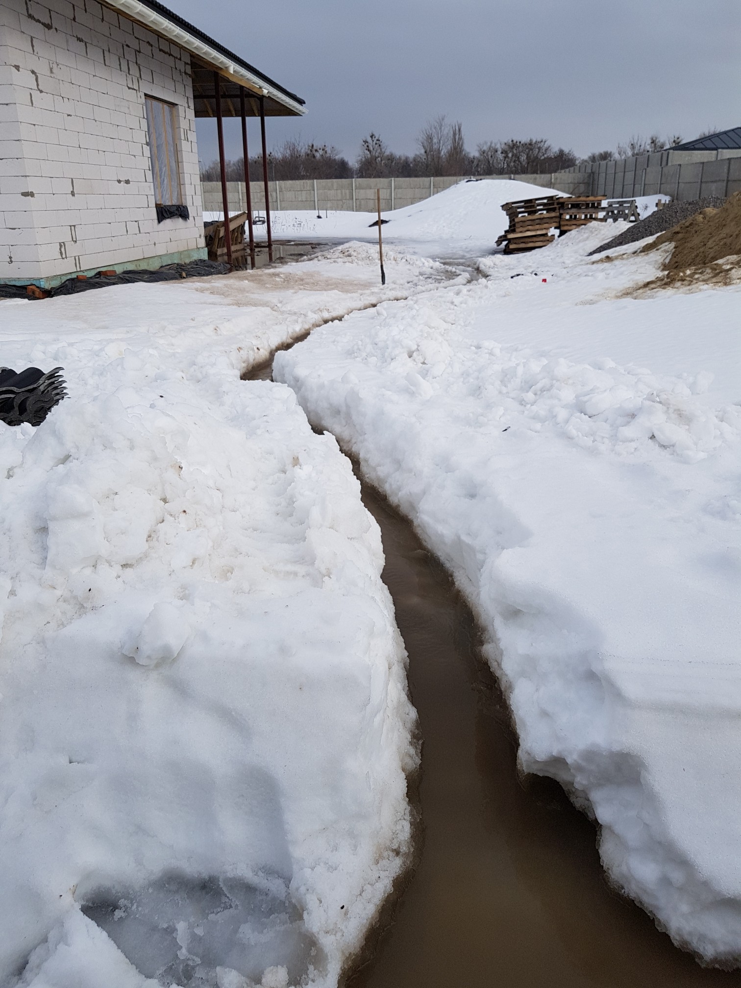

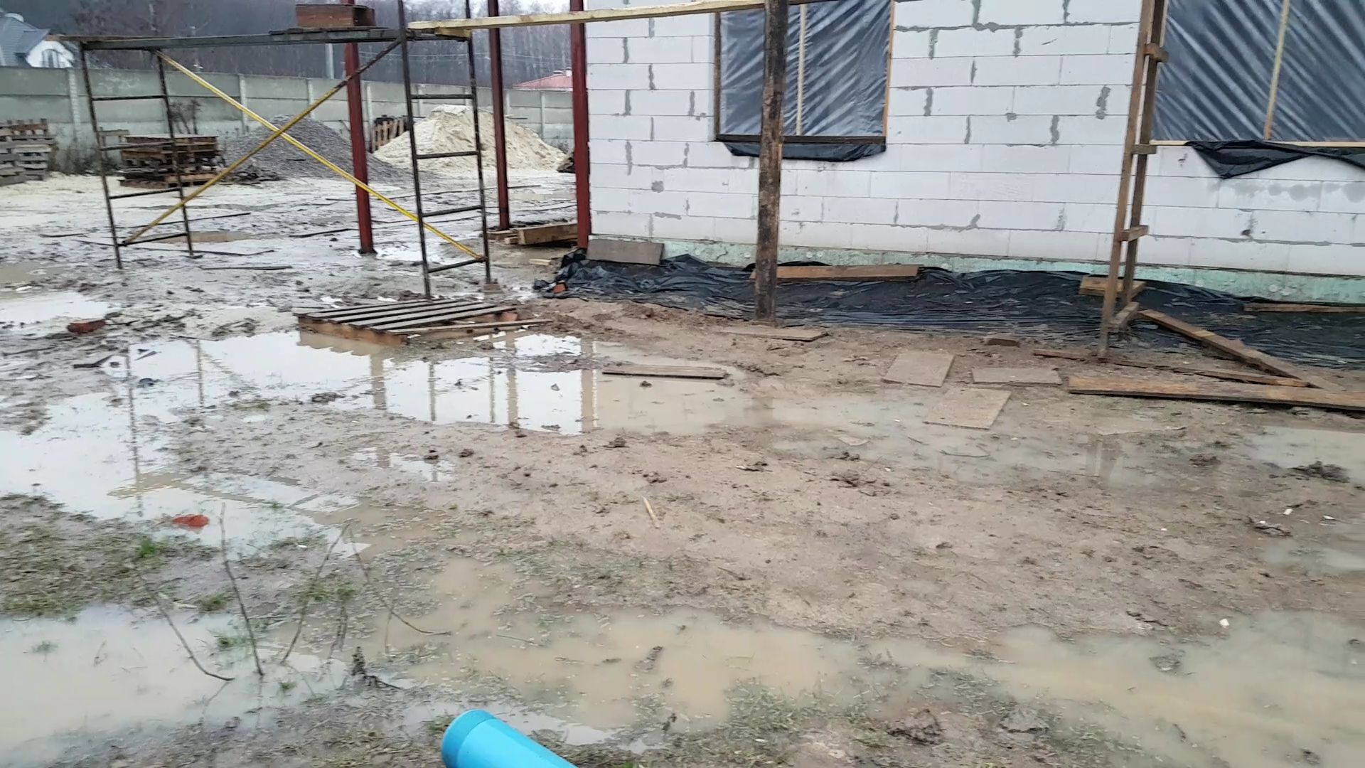

есть проблема, что когда осадков много, то начинают собираться лужи вокруг и постепенно подбираются к дому
Прошлой осень участок выглядел так. Весна показала что это не предел(последнее фото)
Проблемы таянья снега на отмостке у меня нет. Туда осадки не попадают почти.
Это надо решать планированием участка - тогда вода самотеком будет уходить сама по себе - главное задать направление.
