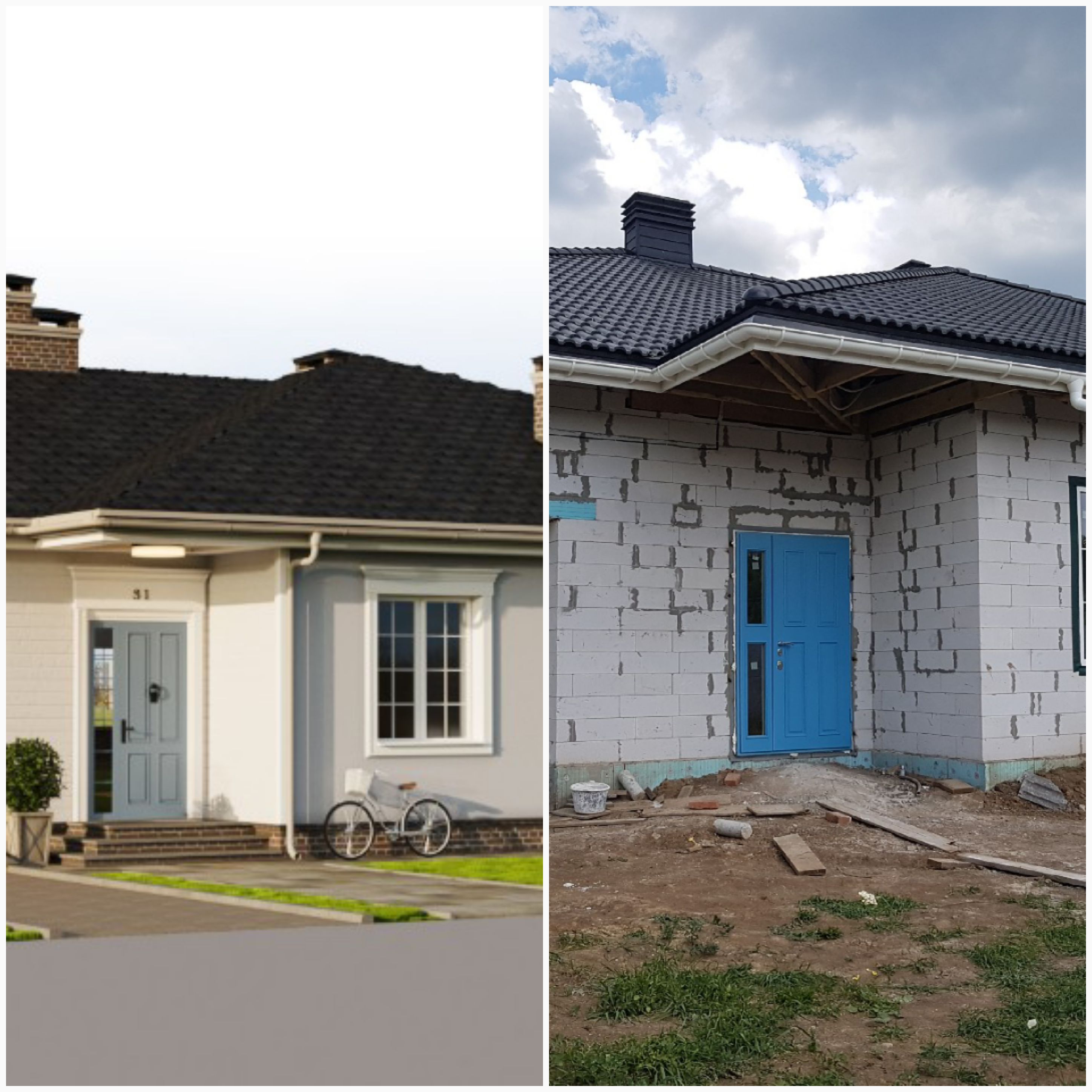

Кстати, пока отвечал на вопросы обратил внимание как сильно дизайнерский вариант отличается от реальности в цвете.

Меня в живую и этот цвет устраивает вполне.

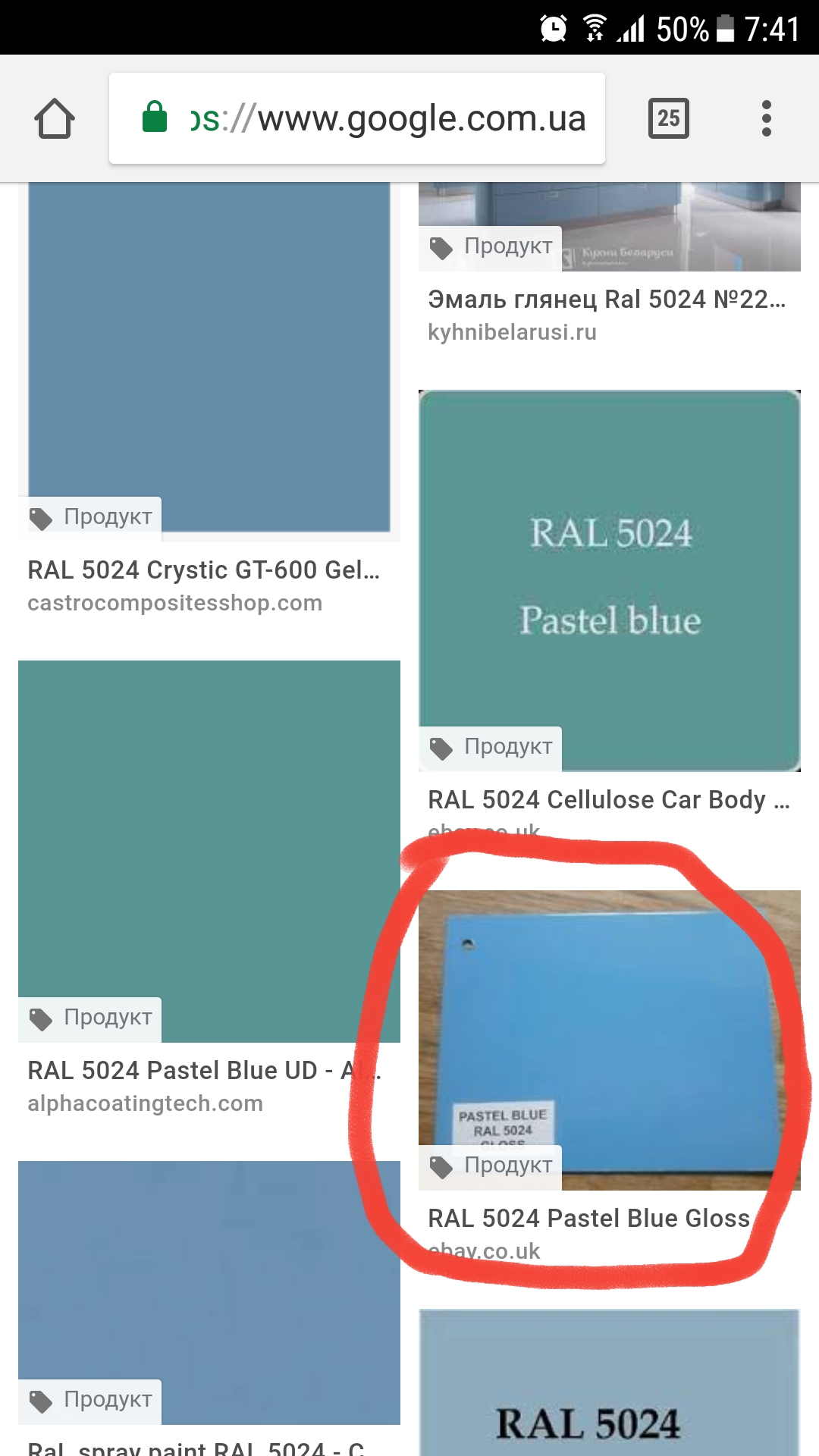

Просто сам факт, что цвет делали по тому RAL что дал дизайнер фасада (RAL 5024), но в реальности цвета получились совсем отличные от визуализации.
Щас погуглил этот цвет и выдало десяток разных оттенков :unknown:
У вас таки ближе к 5015 в реальности, а вот на визуализации 5024 +- пара оттенков. Тут какбэ производитель дал жару, а не дизайнер
...Тут какбэ производитель дал жару, а не дизайнер
Та вот непонятно. Гугл выдает оба варианта.

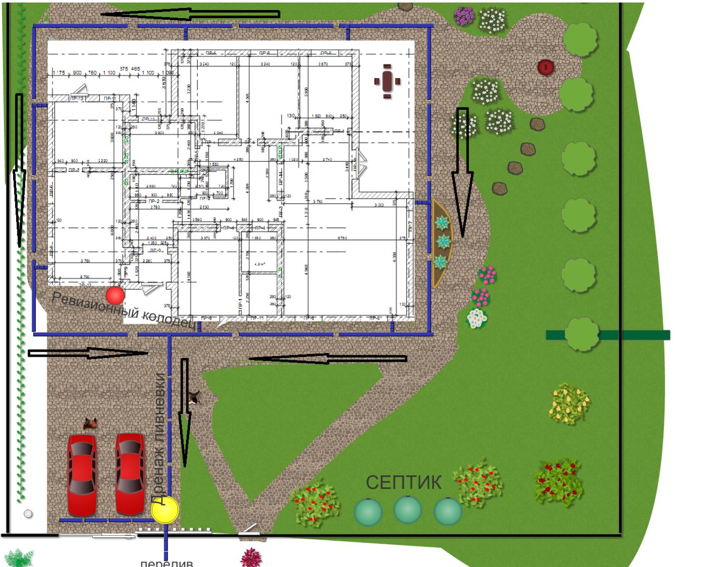

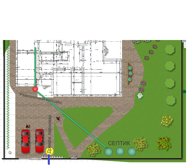

Вынашиваю мысль как делать ливневую канализацию и каналью из дома.
Пытаюсь найти оптимальное местоположение колодцев.
В частности интересует, можно ли дренажный колодец от ливневой канализации расположить в зоне ворот и парковки машин ? Колодец предполагается из бетонных колец (по аналогии как делал HumanKM https://www.stroimdom.com.ua/forum/showthread.php?t=199817). на рисунке предполагаемое расположение колодца выделено желтым.
Второй вопрос, можно ли ревизионный колодец (для канальи выходящей из дома) сделать прям возле стены дома ?? в зоне отмостки. Выделено красным на рисунке
А как будете делать ревизионный?
Я себе делал пластиковый, но ещё не эксплуатировал, так что советовать не могу.
По моему мнению
1) ревизионный колодец все равно надо отодвигать от дома. В случае проблем с трассой стоки пойдут через его вверх прямо под фундамент, или в случае разгерметизации - под пятку фундамента
2) дренажный колодец под ливнеотвод - рассчитывается на средний дождь. Я себе прикидывал - в пиковый дождь он все равно переполнится. То есть опять таки вода пойдет верхом, если это будет не на газоне - может иметь последствия.
В общем, я бы оба вопроса решал по другому

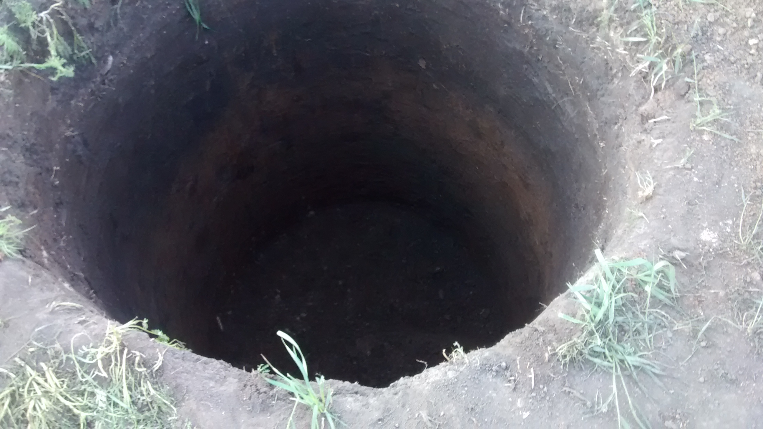

А можете сфоткать как сделан колодец у вас? внутри и снаружи
Паша, а дренажный работать будет? Там же глина у тебя кажется?
Просто мне с моим грунтом сказали что стоки собирать только если я на полив эту воду хочу использовать, а так - даже от небольшого дождя нальётся мигом полный, а потому проще сразу за участок на дорогу воду отводить.

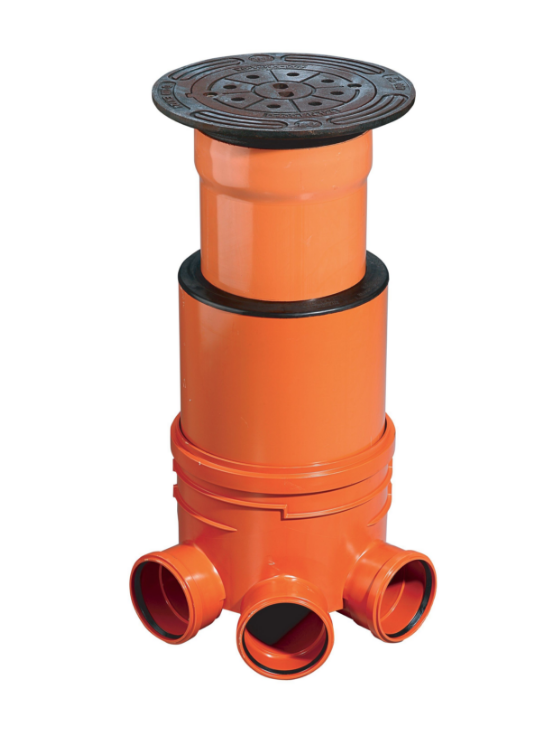

А про пластиковую ревизию - у меня стоят Остендорф (приаттачил), можешь подъехать живьём на них посмотреть. Из минусов - если засорится что-то, то чистить только водой под давлением, сантехник в него не поместится )) Ну и цена ещё. Хотя если посчитать кольца+копка+доставка+установка+крышка, хз ещё что на круг дешевле получится, и на сколько.
Думал делать из бетонных колец и сверху люк.

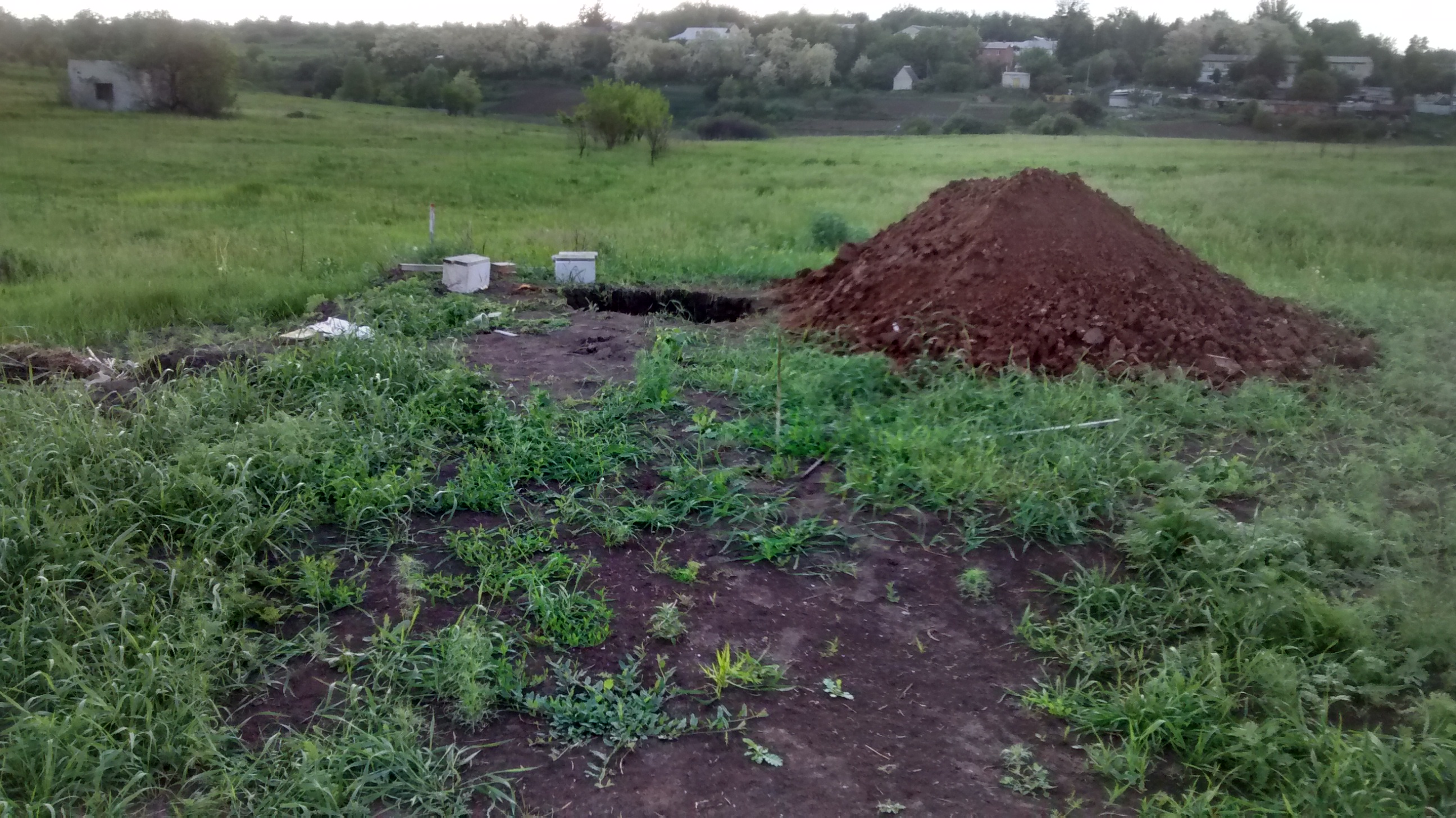

Постараюсь сегодня сделать.
Логика была как в посте выше: кольцо+дно+крышка+люк+манипулятор - может быть не дешевле покупного. Мне он обошелся что-то в районе 4500. Зато он герметичный. Плюс я его использовал на этапе заливки фундамента для испытания герметичности всей канализации - залил все водой и следил за уровнем. С бетонным кольцом так не получилось бы.

У меня суглинок. УГВ>30м. После дождя, в местах стока воды с крыши стоят лужи, но не очень большие. Летом думаю будет хватать, весной-осенью не уверен. Если сливать за участок на дорогу, то есть подозрение что вода так и будет стоять у меня под забором. И я пока не знаю, что будет у меня за забором, все вокруг только застраивается, может там будет пешеходная дорожка...
С учетом того что говорит shneider_vova
думаю мож сделать перелив в случае переполнения колодца за пределы участка. Возможно, получится сделать просто водоотводящим лотком
Отметил на схеме синей линией

ну глина и глина. и что?
у меня на участке 40-50 см чернозема, потом ещё 50-60 суглинка и дальше начинается отличная глина. первосортная, мать её.
при обратной засыпке этих камер решил сделать максимально приблеженно, чтобы усадить глину за внешней стенкой кольца. закидывал глиной и обильно проливал водой, превращая в жидкую кашу.
по итогу камеры наполнились на половину кольца. а через 3-4 дня были пустыми.
глина плохо дренирующий материал, но не гидроизолятор ни разу.

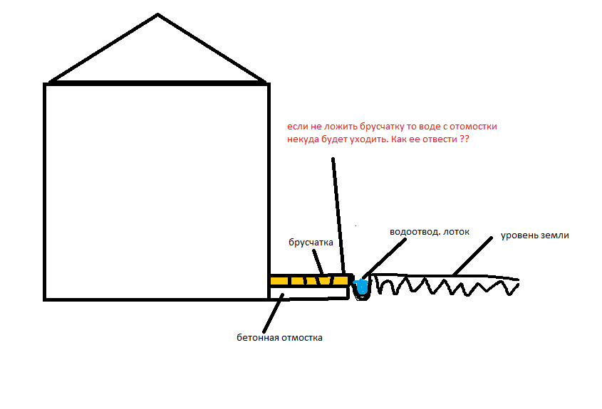

В продолжении темы ливневки и дренажа есть еще такая идея. Хочу по периметру дома сделать ливневку из водоотводящих лотков.
назначение у лотков будет двойное:
1) туда будет стекать вода с крыши
2) весной эти лотки будут отводить таявшую воду от фундамента (есть конечно опасения, что там может образоваться лед, который заблокирует сток воды)
Вода будет собираться в дренажный колодец внизу участка, если он переполнится, то буду сливать за пределы участка на улицу.
схематично вижу это так
Нормальное такое решение ? из плюсов мне нравится, что все открыто и ремонтопригодно.
отмостку хочу сделать из бетона и сверху брусчатку. Отмостку из бетона и водоотведение хочу сделать в скором будущем (чтоб весной не бороться с талыми водами посредством прокапывания канавок). А вот брусчатку уже хочу ложить в следующем году. И тут возникает вопрос с высотами.
Иллюстрировал вопрос в paint'e. Посоветуйте как быть
