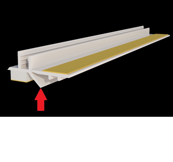

Посоветуйте какой заказать оконный профиль примыкания и если можно контакты. Штукатур говорит, что лучше чтоб профиль был с сеткой. Есть ли еще какие ньюансы на которые стоит обратить внимание ?
Можно и с сеткой, но это фасадный вариант. Кашу маслом, как говорится... В эпицентрах есть оба варианта.
Странно, что выбором материалов занимаетесь Вы, а не исполнитель. Гарантию он тоже на Вас повесит? ;)
Ну да, как-то так получилось, что он говорит что на базах где он закупается таких профилей нет и где их купить он не знает. Поэтому закупка профилей лягла на мои плечи. Остальное завезут сами.
На профиле должна быть манжетка которая прикрывает демпфер.
А сетка внутри дома роли не играет.
Профиль с сеткой намного дороже.
А можна фото?
А то я з манжеткою в Епіку не бачив. Або просто привіконний, або привіконний з сіткою.
Чи мається на увазі те що вказане стрілкою?
...Профиль с сеткой намного дороже.
Не всегда. Я использовал Баумитовские. Снаружи понятно с сеткой. А внутрь без сетки попросил. Оказалось, что без сетки не востребованы. Пришлось месяц поставку из Германии ждать. Обошлись дороже чем с сеткой. Манагер говорил, что обычно все берут с сеткой и обрезают её при надобности.
Да. Это "юбка" прилегающая к оконной раме, она закрывает сам демпфирующий элемент и все выглядит очень эстетично.
