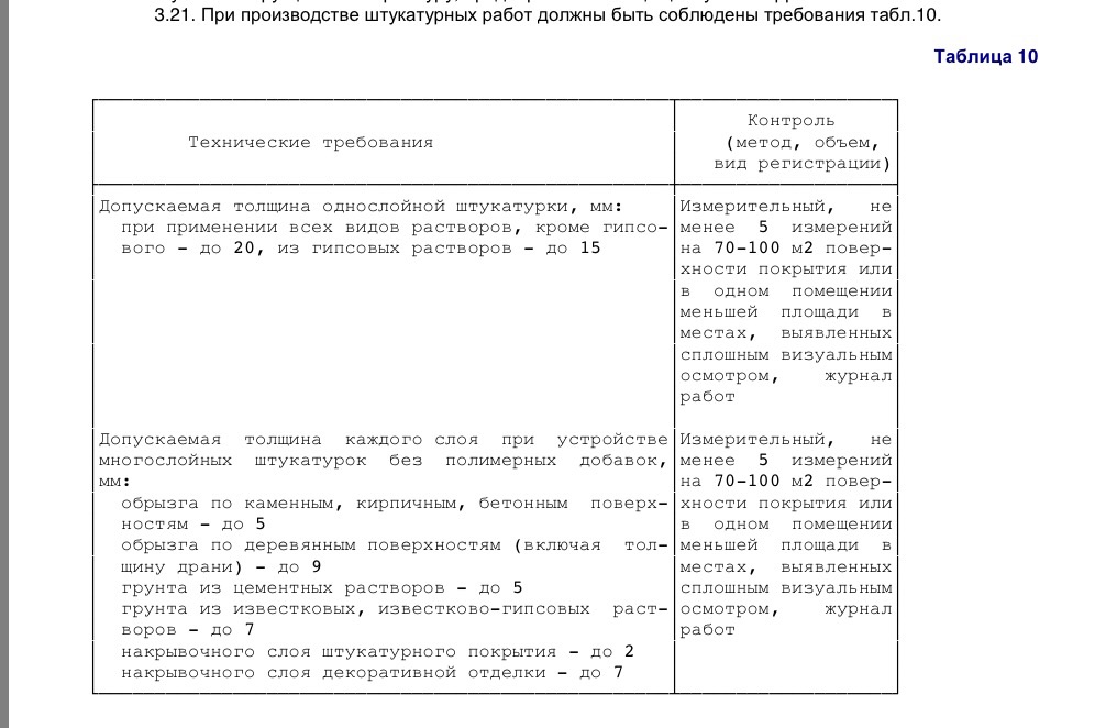

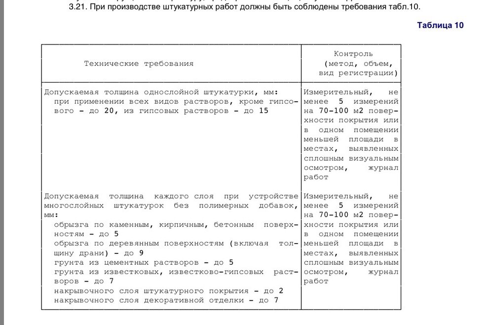

Согласно строительных норм и правил, если что)))
Как сделать, что бы стояло, лежало и висело, 5-7.... я не понимаю(((
Может Табурело расскажет, подождем:)

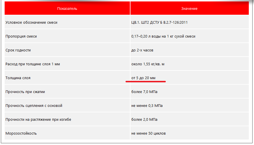

Согласно СНиП гипсовая это до 20 мм, кстати застройщикам на заметку ;)
А согласно статистики меньше 15 почти не бывает. Единственный объект с очень ровной кладкой у форумчанина Goga777 был посчитан на 12 мм и осталось 20+ мешков, а так обычно еще докупать приходится.

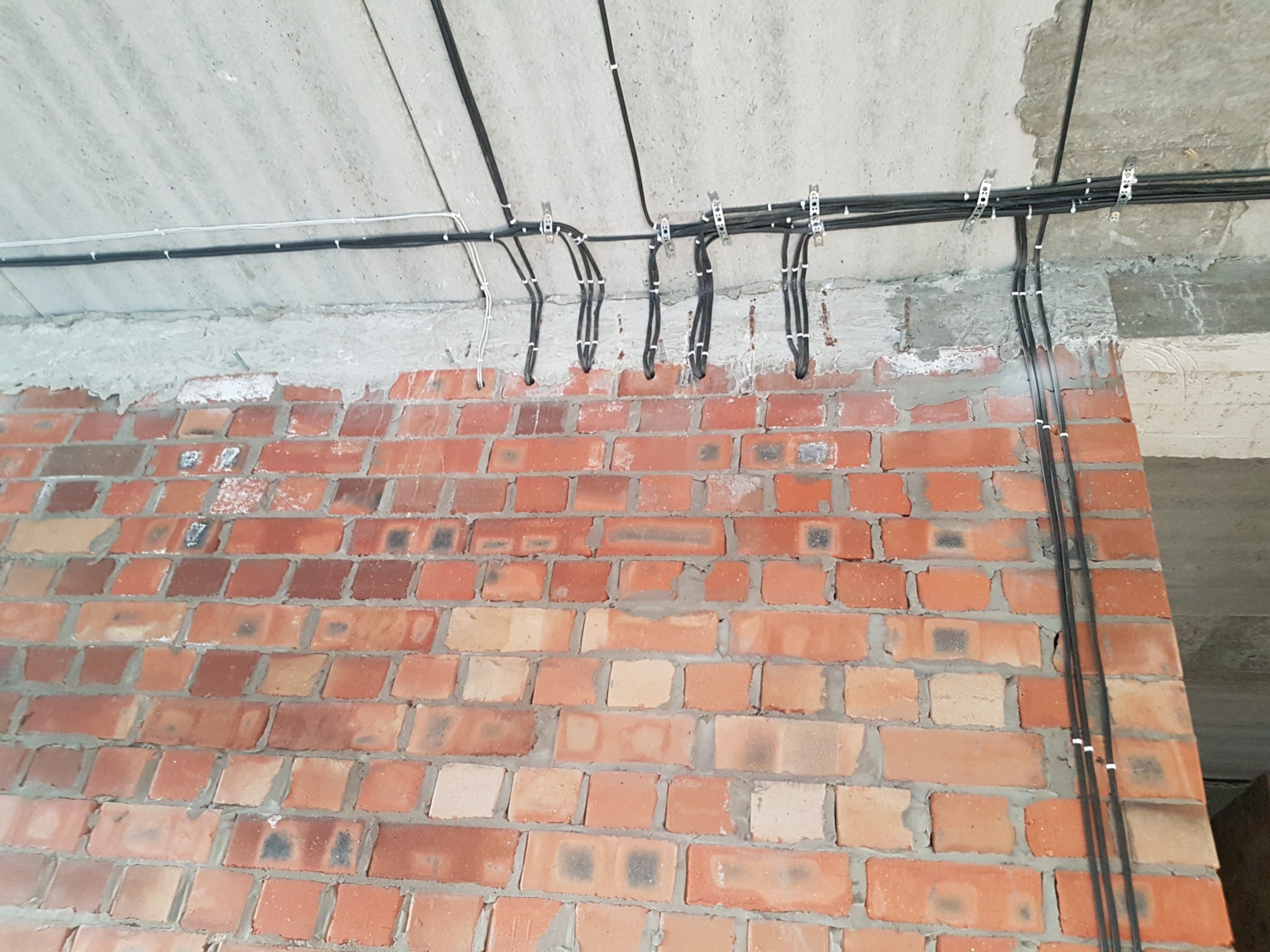

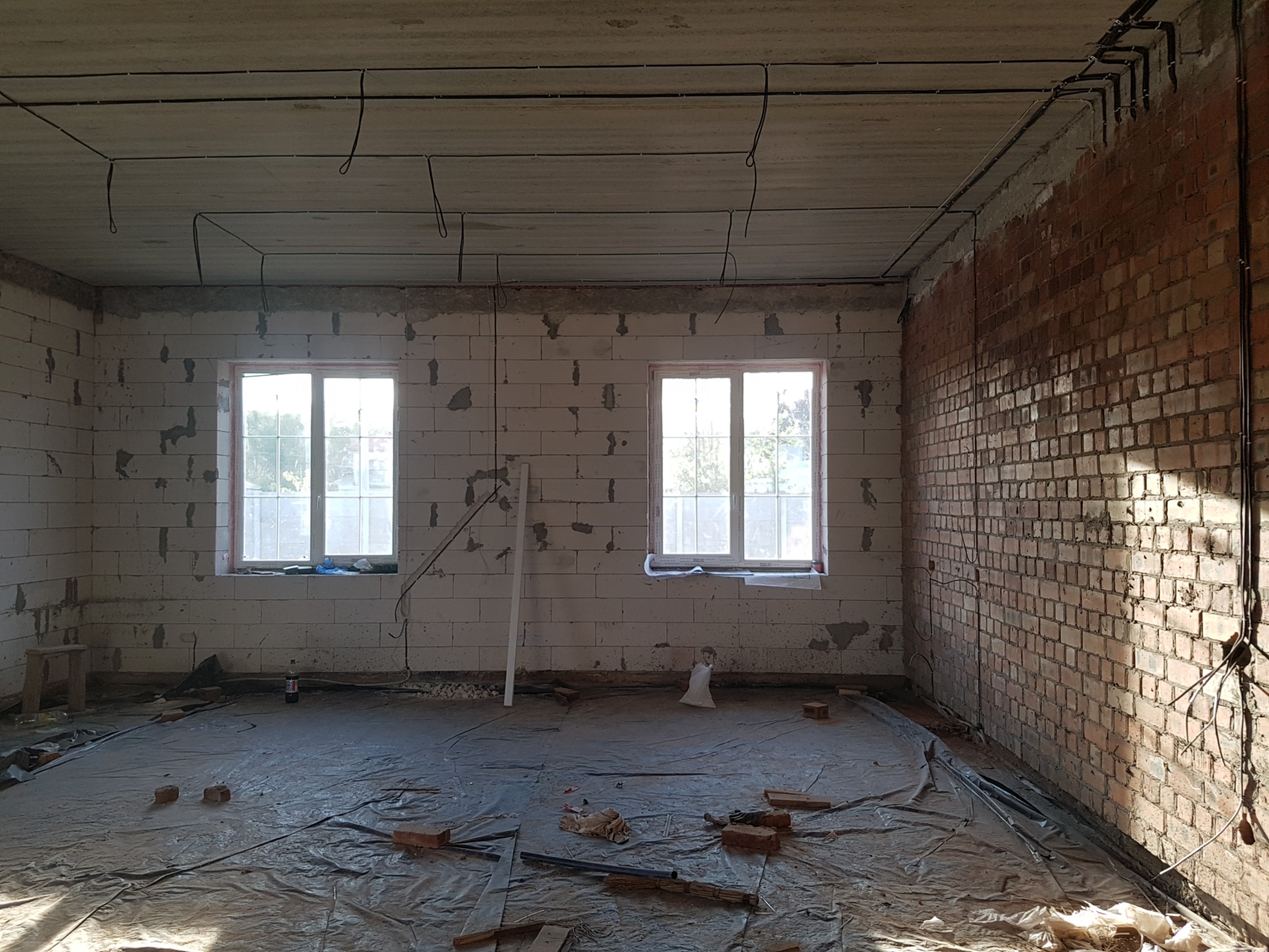

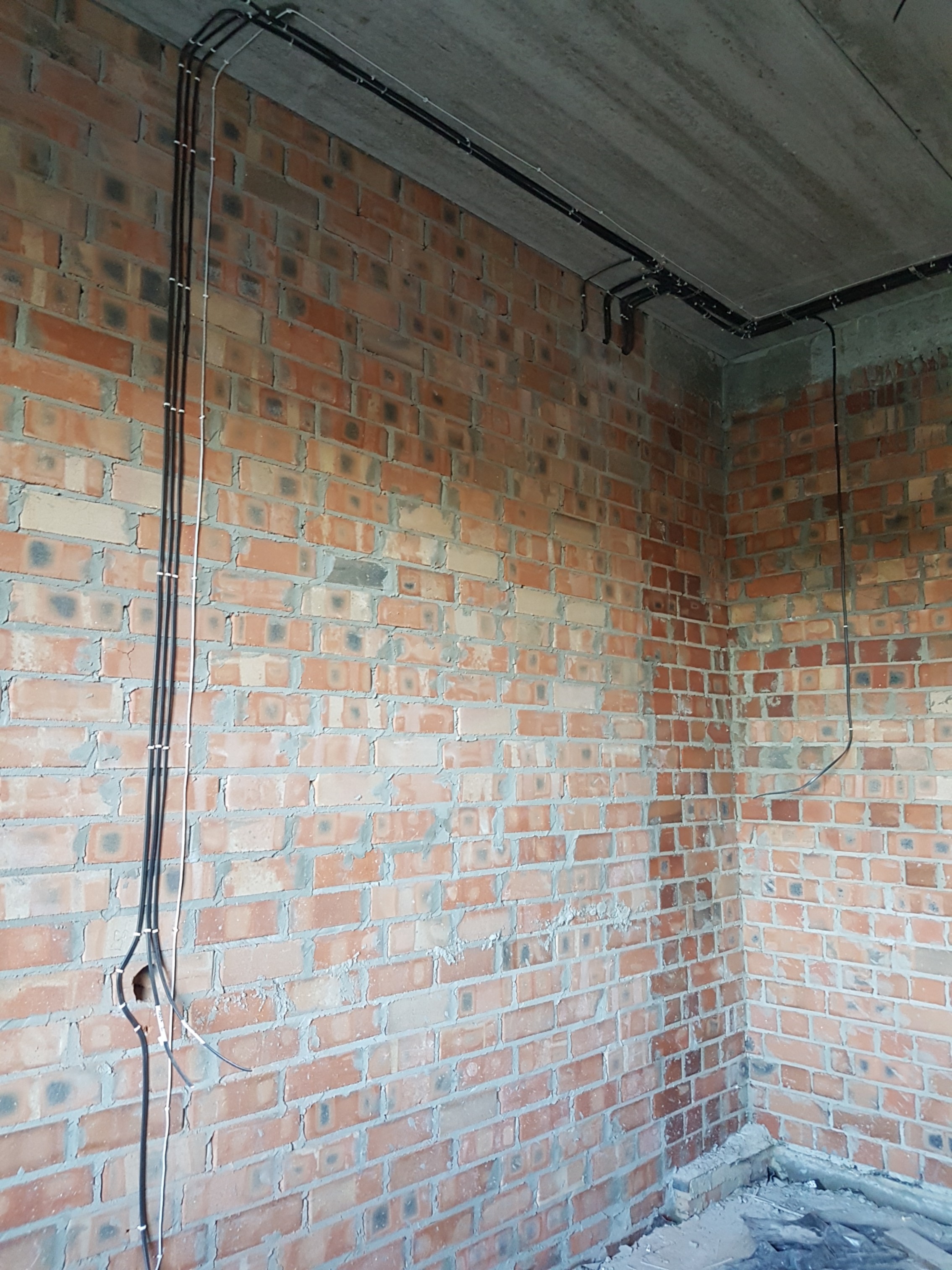

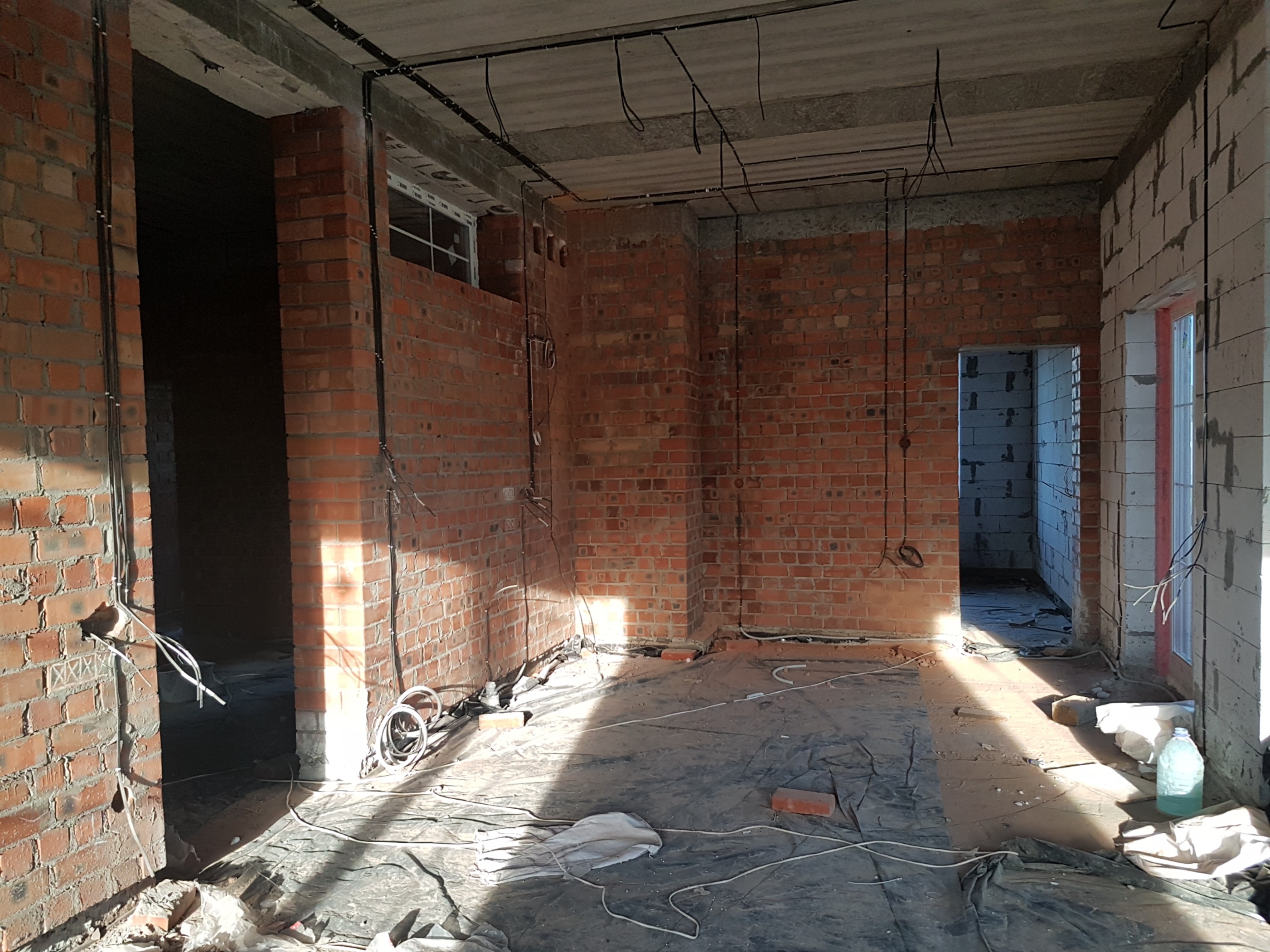

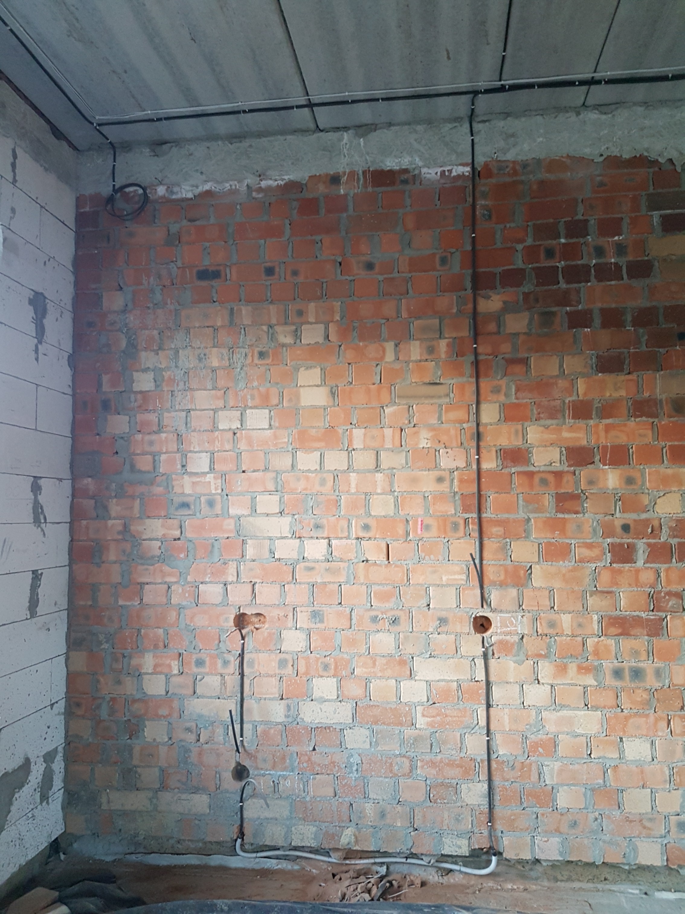

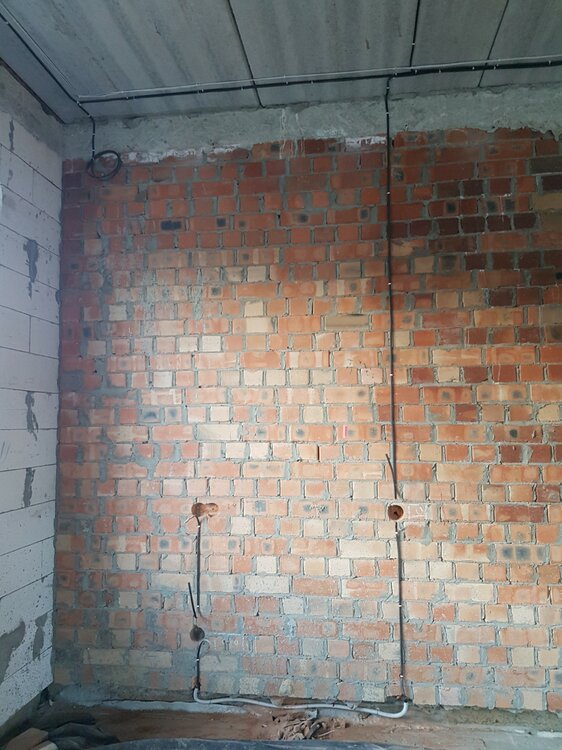

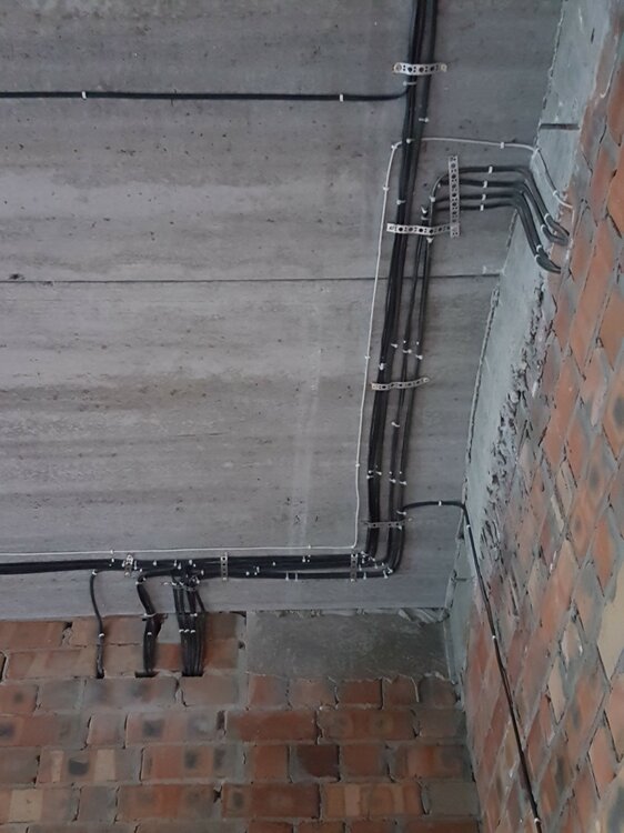

Продолжаем делать проводку. На данный момент проложили около 500м кабеля. Придерживаемся изначального плана - ставим распред коробки в тех. помещениях и от них делаем разводку в соседние комнаты. Где получается съэкономить шлейфуемся
