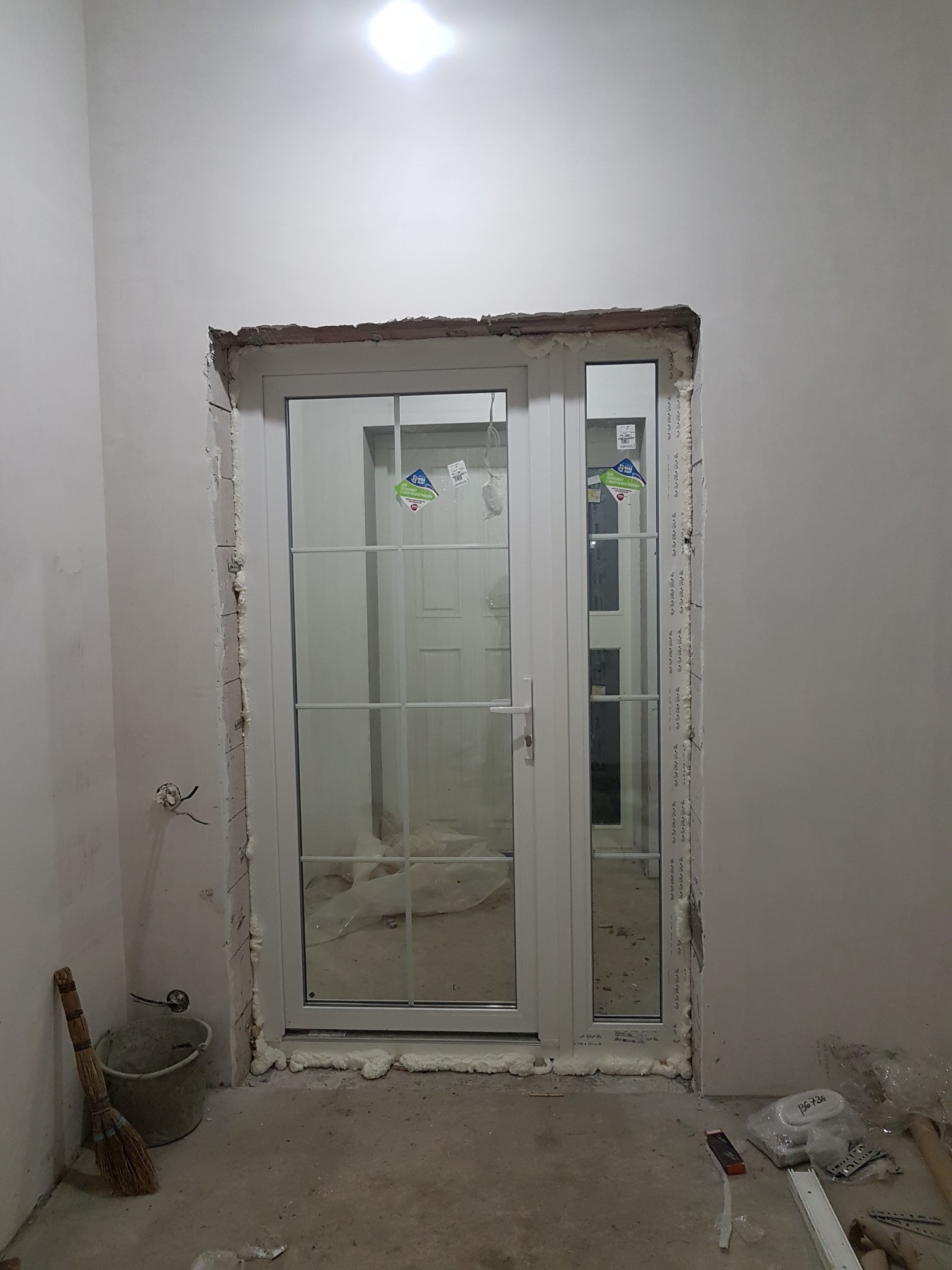

Последние 2 дня работает отопление. Поддерживаю +10, отапливаемая площадь 164метра. Расход пока не радует, за последние сутки 190квт.
Установили дверь отсекающую холодный тамбур от отапливаемой части дома. Надеюсь это уменьшит теплопотери.

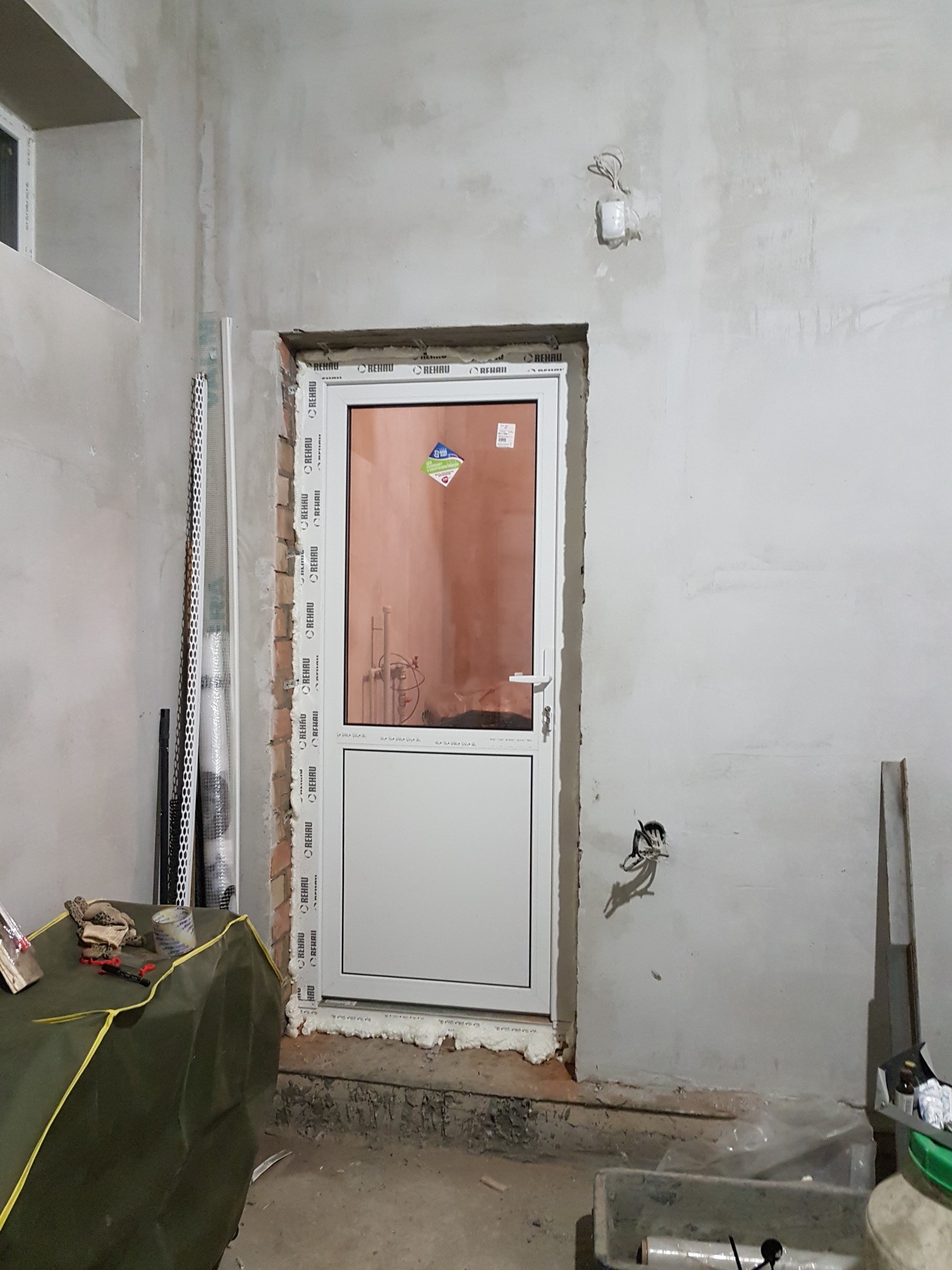

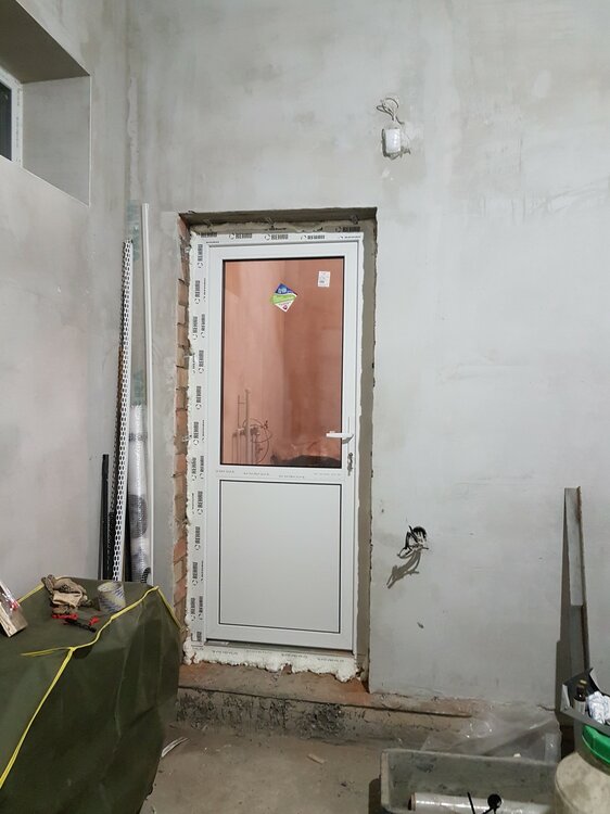

Установил двери между гаражом и топочной. Теперь топочную можно полностью закрыть.
Должны были сделать еще дверь с гаража в тамбур, но вышли какие то заминки с сатиновым стеклом. Позже поставят.
