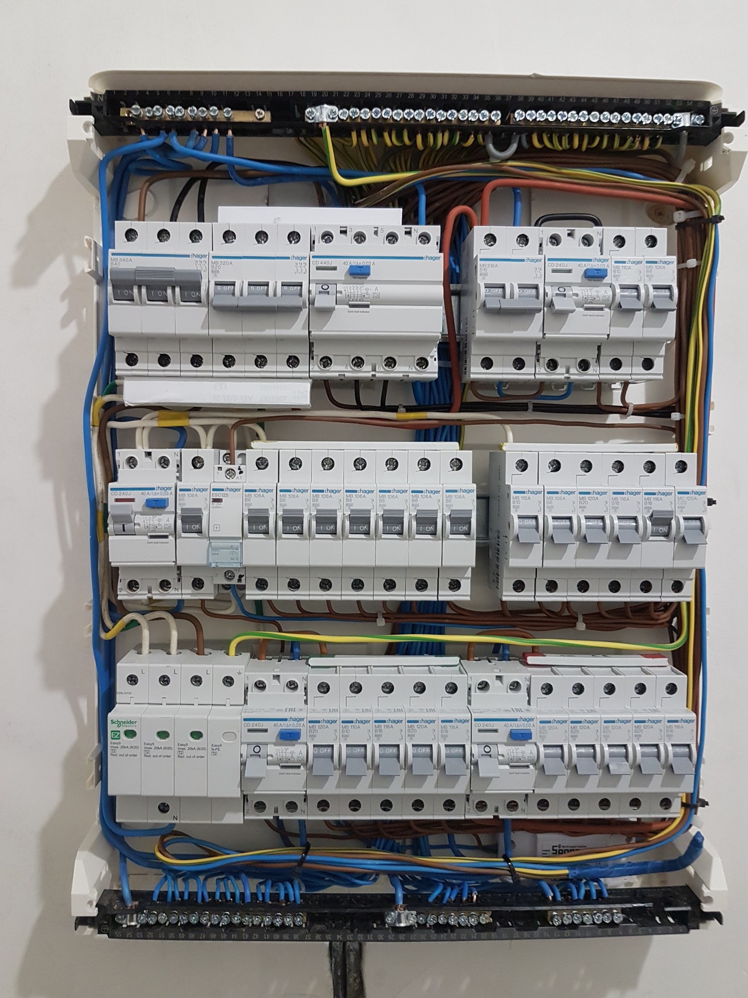

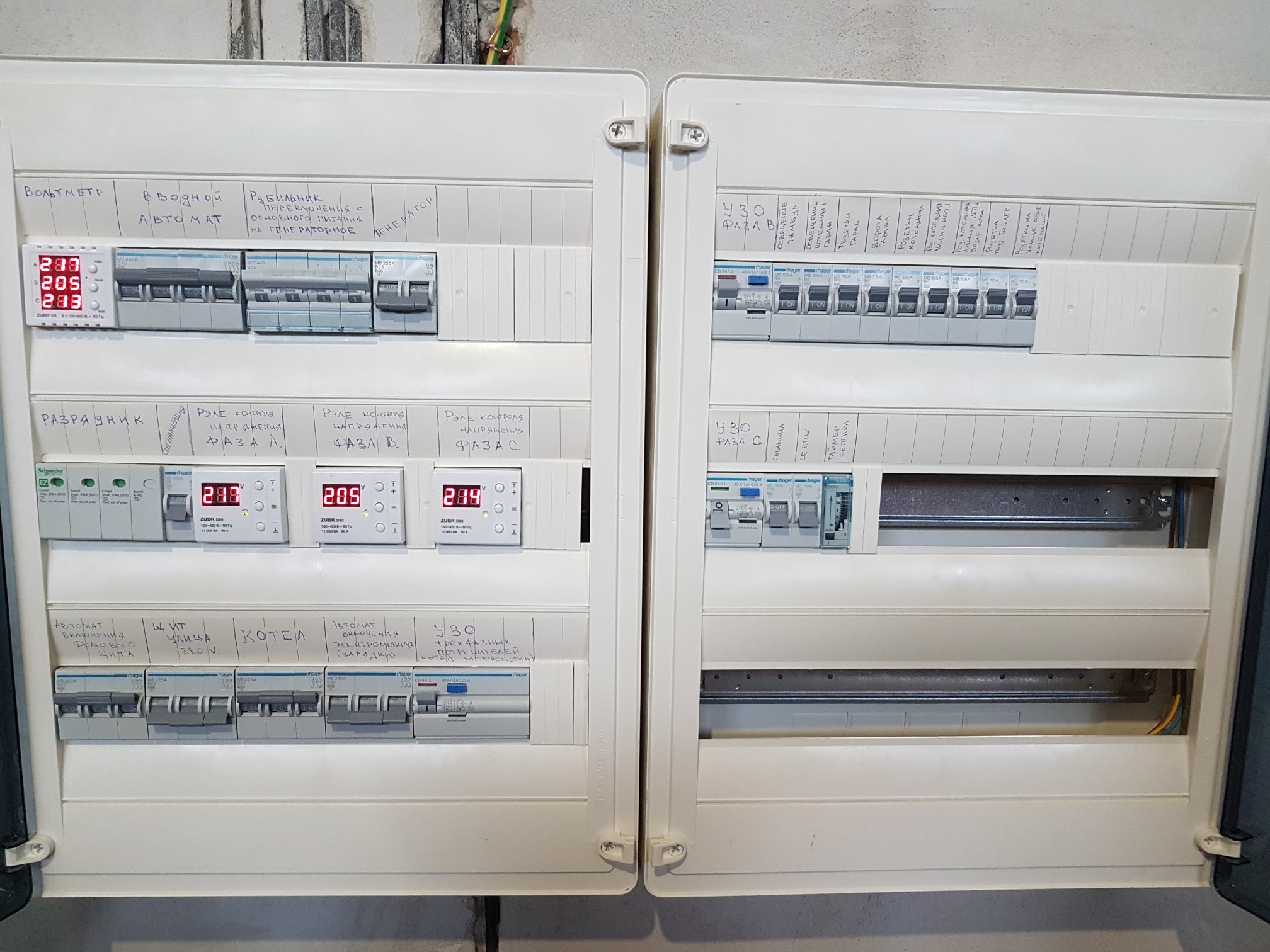

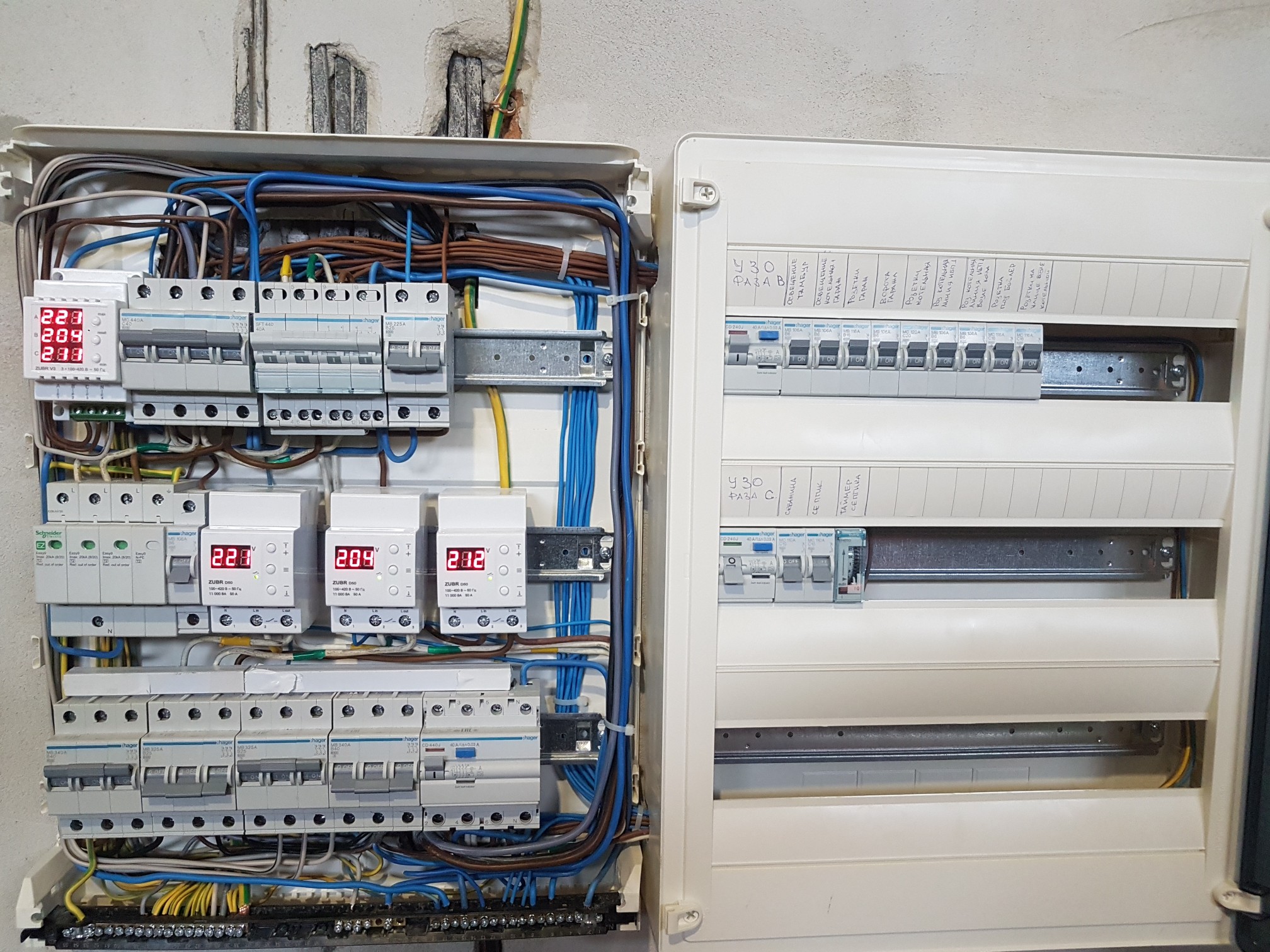

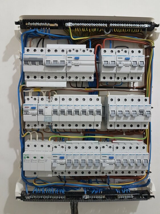

Расключили электрощиты. Всего 3 щита - 2 в гараже и 1 внутри дома. Щиты брали на 54 модуля каждый.
В щите дома немного не рассчитали и свободного места "про зарас" почти не осталось. Максимум на пару автоматов. Но надеюсь ничего менять и не придется.
На фото 1-2 щиты в гараже, от них идет линия на щит в доме. Также заложил возможность переключения питания на генератор. Знаю решение спорное, но вдруг отключат электричество на несколько дней в мороз. Тогда придется срочно покупать генератор чтоб дом не замерз.
Фото 3-4 это щит внутри дома.

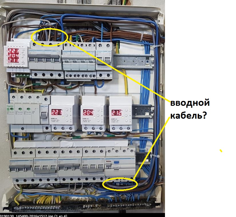

Зачем Вам вольтметр при имеющихся реле напряжения? УЗИПы шнайдеровские дорого?
Например, для переключения генератора нужно отключить вводной автомат сети. Тогда реле напряжения будут или отключены или показывать напряжения генератора. А вольтметр, даже при выключеном вводно автомате будет показывать нагрузку на фазах в сети.
Один стоит 1200 другой 1500.
насколько я знаю, разрядники стоят неверно! проконсультируйтесь у goga777
А что не так ?
а) УЗИП должен стоять сразу после вводного, как можно ближе к шине заземления (длина кабеля не более 50 см) - тут +-выдержано
2) вводной кабель должен быть рядом с узип, и не пересекаться с линиями после "очистки" после узип. Я так это понимаю - по вводному кабелю приходит импульс. Он может навести поля в кабелях, которые идут с ним одним пучком, поэтому "грязный" кабель должен сразу нырнуть в узип, а потом после узип все кабеля должны идти как можно дальше от грязной линии. Тут этого и близко нет
3) узип лучше ставить с зазором от остальных приборов, потому что если прилетит нормально - то он сгорит. В данной компановке он сгорит, утащив с собой полщита, и уж точно сигнализацию :-)
Но это так, мысли дилетанта вслух - поговорите с Гогой

Судя по архитектуре на первом фото установлены неверно, на 3 фото или да или нет дайте мне пожалуйста схемы и я все проверю.
ПЫ СЫ
ГОСПОДА Я ВСЕМ ПОМОГУ СПРОЕКТИРОВАТЬ !!! НО !!! ЭТО НУЖНО ДЕЛАТЬ ЕЩЕ ДО ТОГО КАК ВВОДНОЙ КАБЕЛЬ ПРОЛОЖИТЕ К ЩИТУ.
иначе это будут просто впустую потраченные деньги. Ничего конечно плохого , от чегото может и они защитят. НО !!! если желаете полностью реализовать ресурс столь необходимого УЗИПа по велкам. Отвечу всем.
Ммм. Схемы то у меня нет и электрики уже "съехали" на другой объект.
А что будет если я оставлю все как есть ?

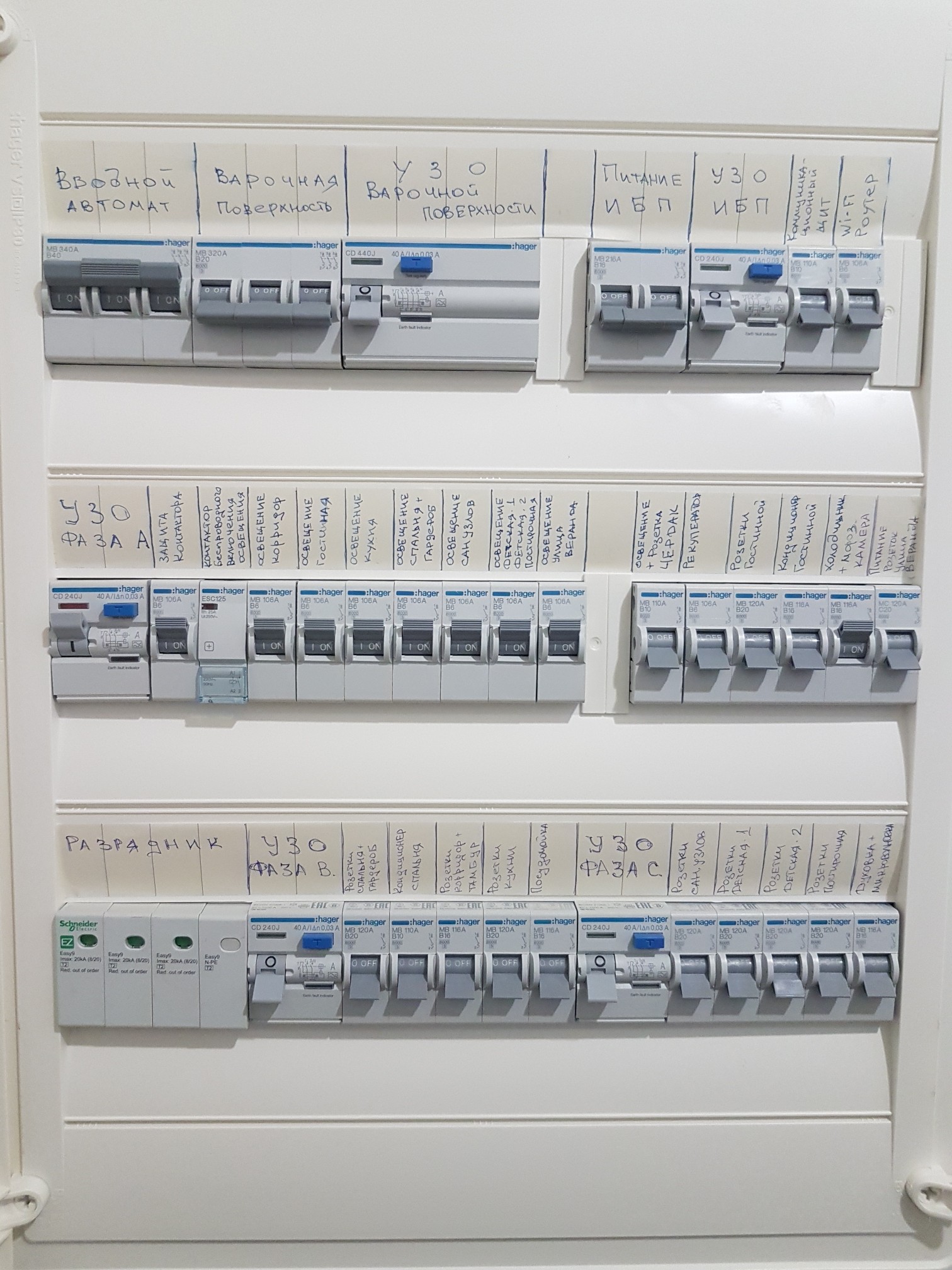

Еще заметил странность - автомат на розетки 20А. Обычно ставят 16. Чем аргументировали?
Ну да, в детскую на 20А, а на тандем духовка/микроволновка (вполне может потянуть 4-5кВт мощности) всего 16А.
Требуем объяснений:)
А вдруг в детской обогреватель будет и утюг.
Я не против))), автомат 16А - кабель 2,5мм2, 20А - 4мм2, обычно так.
А современные духовка+микроволновка и автомат 16А - мягко говоря, не совместимы(((.
Итак давайте пробовать чтото сделать
по поводу электриков, если позволите, я ничего говорить не буду
итак я обозначил вводной кабель. Верно?
если да то дорисуйте как он идет, максимально сколько сможете опишите также там где он уложен в стену и стяжку есть ли на расстоянии 20 см еще какие то кабеля?

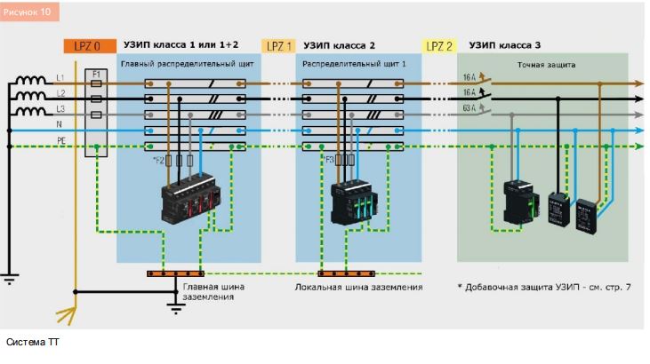

При схеме TT будет ли смысл в установке УЗИП класса 2 в РЩ дома?
Или же только класс 1 во ВЩ и класс 2 в РЩ? Или же класс 1+2 в РЩ?
а в нынешнее время имеет смысл делать ТТ ?
Схема уже есть. Вопрос был в другом
в частных домах - только ее и есть смысл делать за редким исключением
Это оптимально

Ниже схема подключения для системы заземления ТТ
По поводу автоматов. Дальше со слов электрика
На розетки проложен кабель 3х2.5 кторый расчитан на ток до 25А. Номинал 1 розетки 16А.
Он ставит автомат 20А если это группа зашлифованых розеток. Т.к. сумарно несколько розеток в группе могут потребить больше 16А (провод же расчитан на 25), но автомат ограничивает на 20.
Плюс еще говорит стоят автоматы характеристики В, а они срабатывают немного раньше.
Если провод идет к известному конечному потребителю, например духовой шкаф, номинальная мощность до 3.5 квт, то там ставится автомат под номинальную мощность этого потребителя (в этом случае 16А)
Там надпись духовой шкаф+микроволновка, но по факту это будет один девайс.

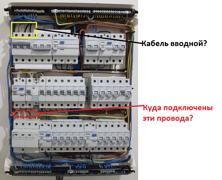

Ответы по картинкам.
На данном фото главный распределительный щит. Вводной кабель приходит со щита учёта, подключается на верхние клеммы 4 полюсного автомата. Параллельно вводному кабелю подключен 3-фазный вольтметр.
Провода, обведеные красным овалом, подключены к выходу вводного автомата. Желтый это вводной автомат
Это оптимально 1+2
У Павла,скорее всего,стоит класс 2 и сомневаюсь, что на столбе класс 1.
В таком случае какой от него толк?
Или же работать будет, но при плохих стечениях обстоятельств он просто выгорит, хуже - потянет ща собой часть щита, еще хуже - пожар. Что из этого правдиво и что будет отсутствовать при подключении 1+2? Или же при 1+2 может произойти все то же самое, только с намного меньшей вероятностью?
