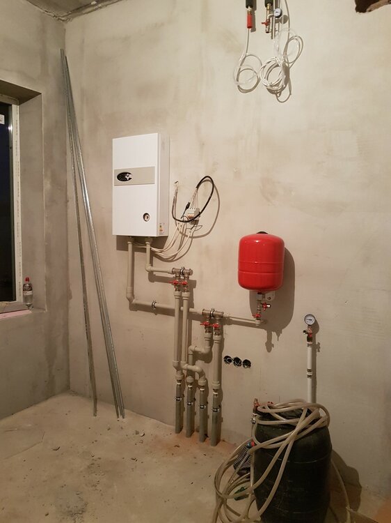

Смонтировали промежуточный вариант топочной чтоб можно было запустить отопление. И поставили примитивную автоматику которая будет поддерживать заданную температуру в доме на основании температуры одного помещения.
Котел Kospel на 12 квт. Висит на том месте временно, поэтому не кидайте тапками за сопли из проводов :)

А какая планируется отделка стен в топочной (если, конечно, планируется) ?
Это технические помещения. Лично мне и так нравится. Особо ничем не хочу отделывать. Может пошпаклюю чтоб штукатурка не сыпалась. А полы вскрою каким нибудь упрочнителем бетона/топингом от пропелера.

А что куда заходит и выходит? У котла ведь свой расширительный бачек, или посчитали, что не хватит?
У меня 2 коллектора ТП. 2 трубы подача, 2 трубы обратка.
У этой модели котла нет расширительного бака.
Называется спросил, а потом подумал, коллекторы могут находиться в другом месте:). По стенам, себе оставил белые шпаклеванные, на полу самая недорогая плитка Грес, по-моему. Всё равно придется ходить, будет потихоньку вытираться, пыль неизбежна, да и внешний вид приятней голого бетона ИМХО
