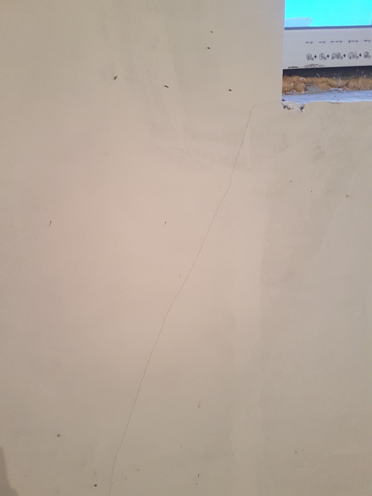

Участь с трещинами в нижних углах оконных проемов не обошла и меня.
На каких то окнах трещины больше, на каких то меньше или совсем нет. На фото ниже самая большая. Проверил стены снаружи - по газоблоку трещин нет. Надеюсь это только по штукатурке.

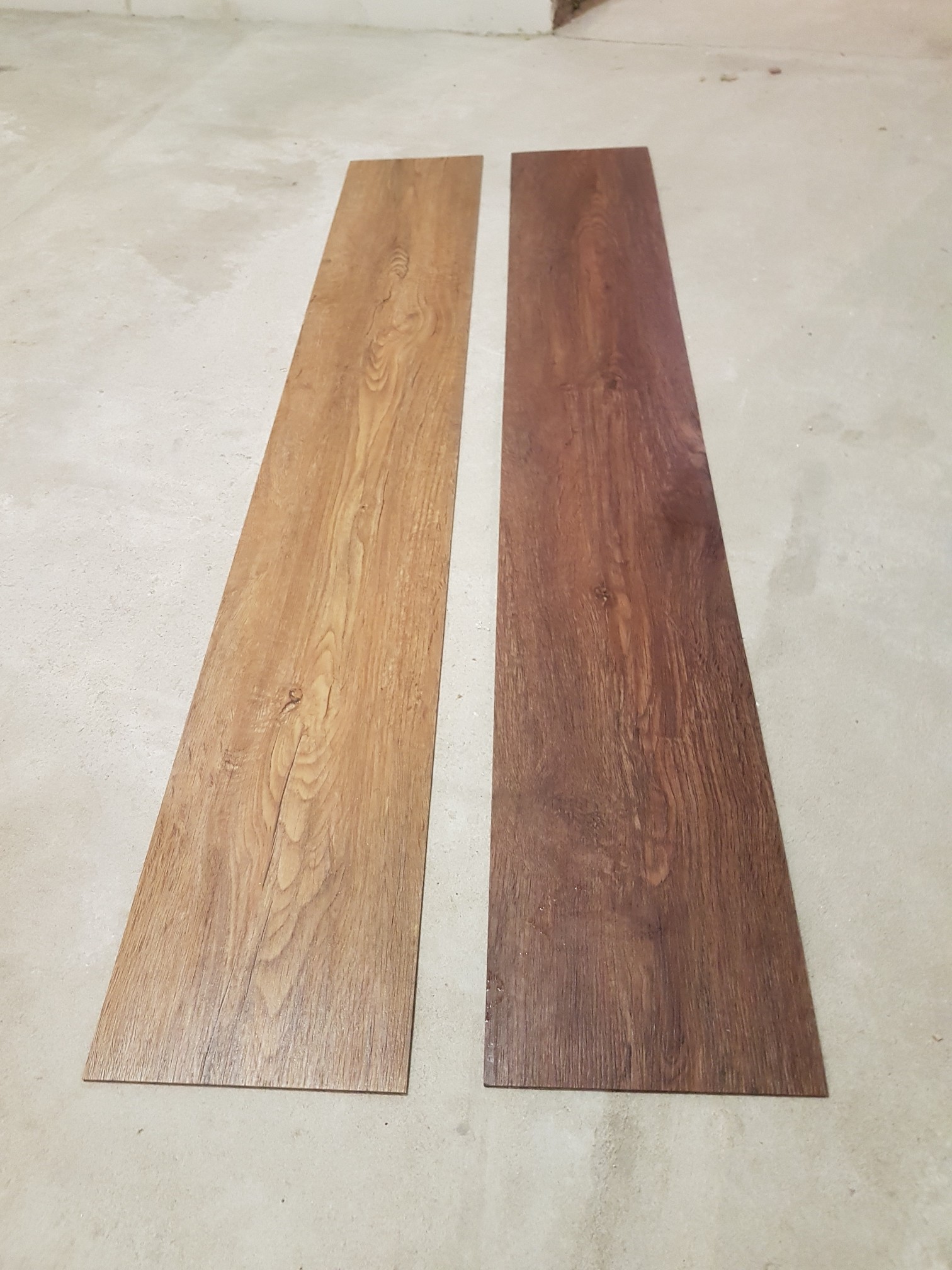

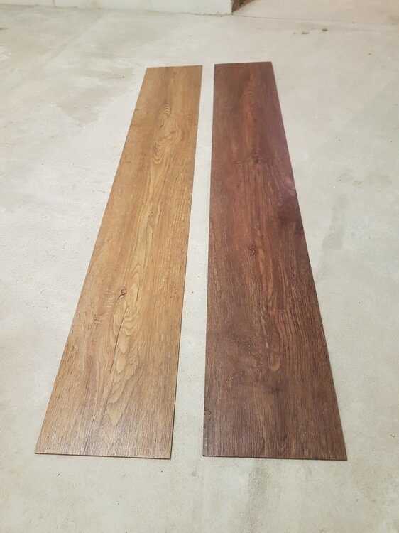

Пошел выбирать плитку на стены и наткнулся на виниловый ламинат по распродаже. В итоге купил 160м2 винила вместо плитки :). Пусть лежит, ждет своей очереди.
Хотел все застелить темно-коричневым, но его не хватило. Взял часть более светлого, застелю им постирочную.

Скажите, а почему Вы выбрали виниловую плитку? Ближайший брат кварцвинил ну и остальные покрытия?
По хорошему под теплый пол нужен или винил или плитка. У ламината хуже теплопроводность. Плитку я не очень люблю, поэтому остается только винил. Можно и кварцвинил, но распродажа была только на этот, взял по 350грн м2 (остатки от коллекции). По эксплуатационным характеристикам думаю его с головой хватит
можно два вопроса по плитке?
Каким образом оно укладывается? В смысле как но держится между собой и основой?
Чем оно принципиально отличается от линолеума?
Я брал клеевой, поэтому укладывается на клей. Есть замковый, но он не подходит для теплого пола.
Детального сравнения по линолеуму и винилу не приведу, т.к .линолеум бывает разный по своему составу. Эстетически мне винил нравится больше, поэтому линолеум даже не рассматривал. И я как то не слышал чтоб линолеум ложили на теплый пол.
Имхо линолеум и виниловый ламинат не очень похожи даже визуально и тактильно. Винил имеет фактуру, можно взять с фасками.
Я вообще неплохо отношусь к линолеуму, главное только дешевый никогда не покупайте

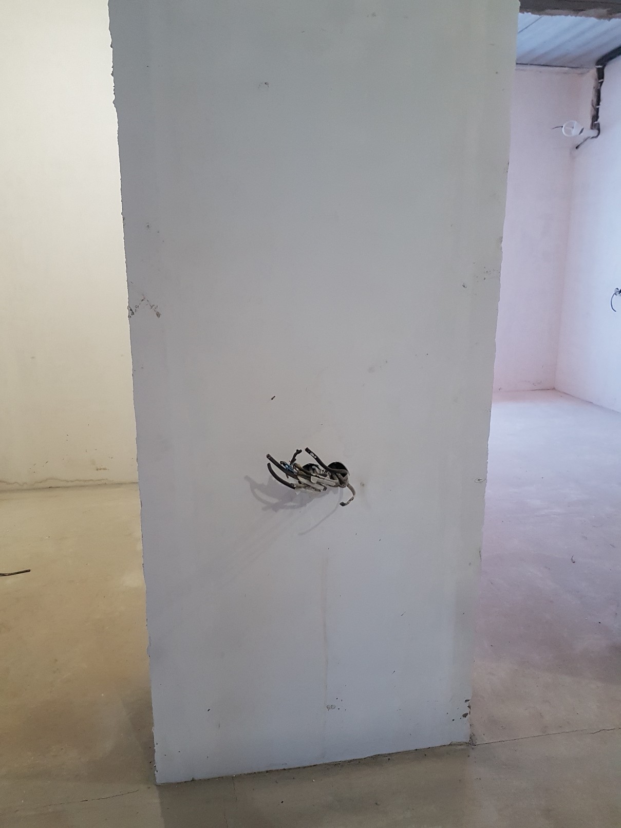

Хочу сделать центральный выключатель света в доме. Уходишь куда-нибудь, щелк выключатель и свет по всем комнатам выключился. Только проводку для этого дела я не заложил, а штробится и тянуть неохота.
Думаю есть беспроводные варианты, может кто подскажет такой ?
это надо весь свет завести на контактор (в щите), а контактором управлять с выключателя. выключатель то можно и беспроводной, но контактор в щитке придется ставить, и все автоматы освещения запитать через него
Щит я еще не собирал. Поэтому есть еще возможность собрать в его под потребности размыкать цепь удаленно.
смотрите с сторону беспроводных выключателей. а ответную часть заведете на управляющие клеммы контактора
Есть таая штука Sonoff можно через интернет включать и выключать.
Варианты есть как сами выключатели поставить (мне не подошли по дизайну) так и можно поставить на динрейку в шкаф.
Можно запрограмировать отключение или включение.
Например вы знаете что с понедельника по пятницу вас никого нет дома с 8 до 17. програмируете выключение в 8 утра в эти дни, а включение в 17.
Выдерживает до 16А если не ошибаюсь - на освещение всего хватит.
Единственное обратите внимание работает только по интернету стандарта 2.4 ггц, (вайфай)
У меня на таком висят насосы отопления.
