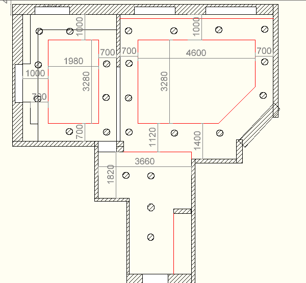

Добрый день. Строительство дома подошло к этапу выбора и монтажа точечных LED светильников и LED ленты. Возник вопрос
1. Как рассчитать нужную мощность лампочек на площадь
(схема светильников и размеры помещения на схеме) чтоб включить и глаза на лоб не повылазили, или наоборот, не блуждать в потемках? Все светильники на кухне включаются одним включателем, в гостиной другим. Дополнительно светодиодная лента. На кухне одним включателем, в гостиной другим.
Потолок 3 метра. В коробе будет натяжной белый матовый потолок (без глянца).
2. Как лучше сочетать эти 2 вида подсветки? Какой лучше сделать основным, какой дополнительным.
Схему я сама рисовала и сочиняла так что если есть замечания или советы по ее усовершенствованию буду премного благодарна. Короба выделены красным. В зоне кухни выделены шкафы кухни (они будут до потолка) и столешница.
3. Какой лучше выбрать цвет. Я предпочитаю нейтральный белый, но не будет ли он освещать как в офисе? Может лучше теплый белый, в таком случае не будет ли он желтить?
4. Какие лучше выбрать светильники: со сменной лампочкой или вмонтированной.
Буду рада всем ответам. Заранее спасибо
Для комфортного света LED Down Light CCD211 4W 4000K хватает на 1-1,5 м2 Из практики знаю у каждого свой взгляд на количество освещённости не придерживаясь норм. Так обычно для хорошей освещенности 3-4 Вт на 1м2. Так же учитывайте светоотражение стен.

Тоесть если у меня кухня 18 метров и планируется 8 светильников то их мощность должна быть по 7-9 Вт? А как учитывать светоотражение стен? Стены светлые, под покраску.
Люсту не планируем
Если освещать плоскими панелями, да - примерно, по 8 Вт.

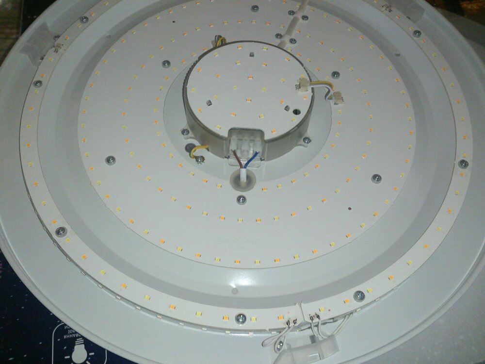

По поводу лампочек. Мне понравились в эпицентре плоские белые. Стекло по цвету такое же белое как ободок. Приблизительно такие:
[ATTACH]569714[/ATTACH]

Вы свет собираетесь делать для себя, или для продавцов светодиодных лент?
Для себя, естественно. Мы готовы привысить бюджет при крайней необходимости, но учитывая количество трат и еще не купленного и не сделанного, то конечно немного уже напрягаемся. Потому как хочется все лучшее, превышение бюджета по всем статьям и конца края этому нет.
Добавлено через 12 минут
За 1 год работы эти китайские светильники на китайских
светодиодах потеряют половину яркости.
Но выглядят красиво и стоят дешево.
Пройдясь по магазинам пришли к выводу что дешевле купить 2 комплекта китайских на замену. Получается даже 3. Потому как единственные плафоны-точки которые приглянулись стоят 280 грн. + лампочка 50-80 грн. Китайские плоские без сменной лампочки в эпицентре по акции 89 (стоили 130 грн) гарантия 2 года. А через 2 года неизвестно какие будут цены и ассортимент. Если что поменяем все лампочки и вот еще +2 года. 4 года в наше время это очень много.
dip прав. Многие этого не замечают.
Тот что на фото выше хоть наклеен на алюминиевый корпус, но тоже минус на краску.

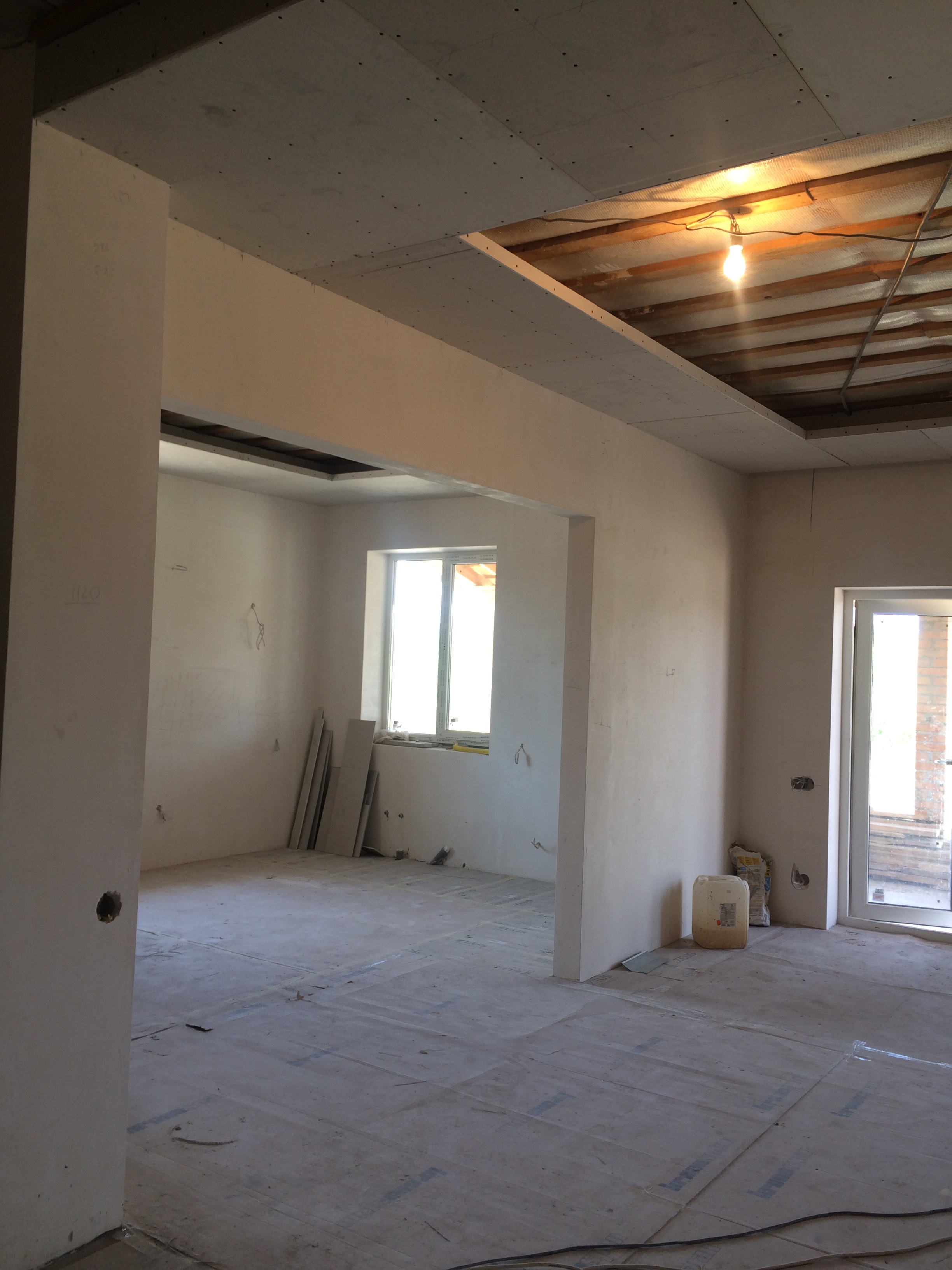

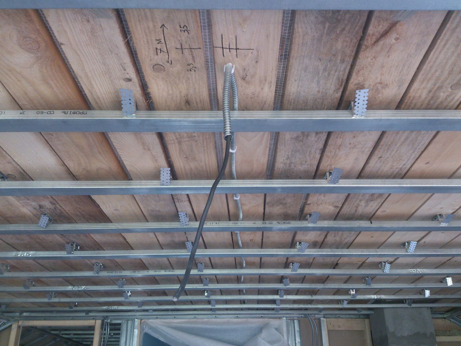

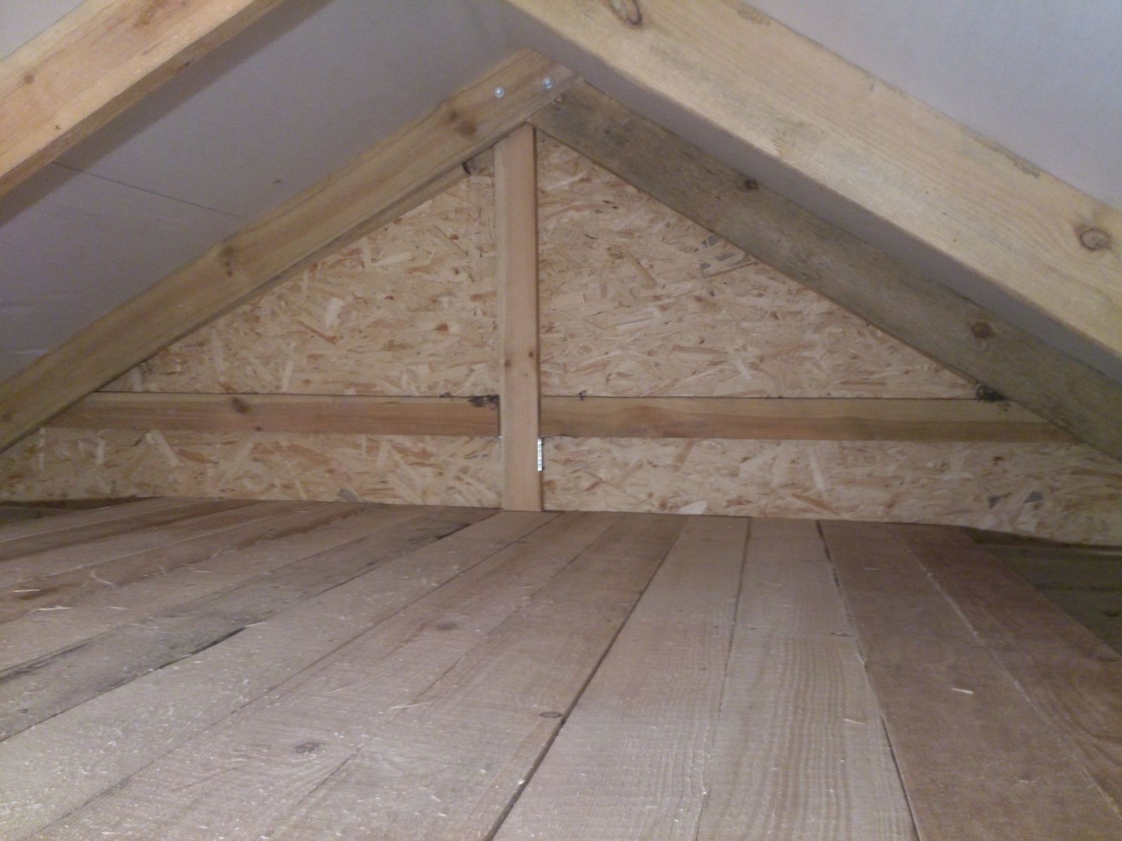

У нас на мансарде полностью гипсокартонный потолок будет около 2.20м высотой, а комната квадратов 50, между профилями гипсокартона и деревянным перекрытием сантиметров 5-7, особо ничего мощного не впихнешь и люстру не повесишь.
Чё это за масандра такая ?
Там за потолком до крыши , ещё места должно быть , - холодильник влезет лёжа .
