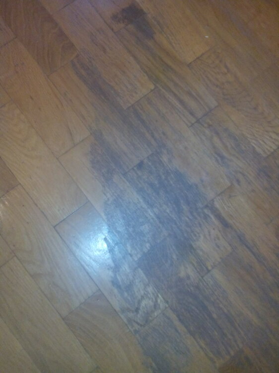

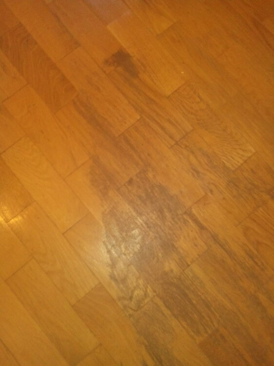

Andrew71 Опубліковано: 14 червня 2017 Поділитись Опубліковано: 14 червня 2017 Имеется паркетный пол, уложенный примерно 8-10 лет назад. есть "протертости", то ли от не очень качественной лакировки, то ли от слишком активного шорканья. возможен ли локальный ремонт этих мест без циклевки/шлифовки всей комнаты? шлифовка + мастика / лак? дико ненавижу пыль если что, может у кого есть хорошие мастера по ремонту паркета? спасибо Посилання на коментар Поділитися на інших сайтах More sharing options...

Академик Опубліковано: 11 жовтня 2017 Поділитись Опубліковано: 11 жовтня 2017 Господа, давно уже существуют методы ремонта паркета с восстановлением лакового покрытия БЕЗ шлифовки в принципе. И лаки снимаются без шлифовки и без запахов чего либо неприятно пахнущего тоже. Технологии пригодны для самостоятельного применения, т.к. из инструментов нужны только швабра с микрофиброй и валик. Кому нужно - обращайтесь, если что. Посилання на коментар Поділитися на інших сайтах More sharing options...

Академик Опубліковано: 11 жовтня 2017 Поділитись Опубліковано: 11 жовтня 2017 Очень нужно отреставрировать 4 квадрата на объединенном с комнатой балконе, где пол приподнят. Если у вас дефекты в виде потёртостей, царапин по лаку и т.д. - воспользуйтесь моей статьёй как это сделать самостоятельно. В статье есть и перечень материалов для этого и видеоролик. Нужны будут материалы - обращайтесь. Удачи. parket.ieremenko.net/?page_id=3775 1 Посилання на коментар Поділитися на інших сайтах More sharing options...
Andrew71 Опубліковано: 12 жовтня 2017 Автор Поділитись Опубліковано: 12 жовтня 2017 Господа, давно уже существуют методы ремонта паркета с восстановлением лакового покрытия БЕЗ шлифовки в принципе. И лаки снимаются без шлифовки и без запахов чего либо неприятно пахнущего тоже. Технологии пригодны для самостоятельного применения, т.к. из инструментов нужны только швабра с микрофиброй и валик. Кому нужно - обращайтесь, если что. Где ж Вы раньше то были (( Стоимость "препарата" (Pall-X 350) приличная, сопоставима, в моем случае, со стоимостью капитальной реставрации паркета в упомянутой комнате 12м.кв. с лакировкой. 2 вопроса: ВЫ ЛИЧНО работали с этим составом? на сайте у Вас нет ни цены на подобную работу, ни фото. ролик ни в счет. без обид. 1 литра состава хватит минимум на 50 квадратов, покупка его имеет смысл при реставрации всего пола, по всей квартире (снова таки, конкретно в моем случае). без "попробовать" или хотяь бы "в глаза" увидеть результат платить 3000 грн рисковано. Посилання на коментар Поділитися на інших сайтах More sharing options...
Академик Опубліковано: 13 жовтня 2017 Поділитись Опубліковано: 13 жовтня 2017 Где ж Вы раньше то были (( Стоимость "препарата" (Pall-X 350) приличная, сопоставима, в моем случае, со стоимостью капитальной реставрации паркета в упомянутой комнате 12м.кв. с лакировкой. Ну а что ж Вы хотели то?! Стоимости подобных видов работ всегда примерно одинаковы. С этой точки зрения чудес не бывает. Да и по стоимости препаратов, это не ко мне, а к немецкому производителю, у меня стоит в точности рекомендованная производителем розничная цена. Главное, что люди получают : - альтернативу шлифовке; - возможность сделать самостоятельно; - реально вообще без пыли. Добавлено через 6 минут 2 вопроса: ВЫ ЛИЧНО работали с этим составом? на сайте у Вас нет ни цены на подобную работу, ни фото. ролик ни в счет. без обид. Если бы лично я этим составом не работал, то кто бы обучил этому моих паркетчиков? Цен на эти работы на моём сайте действительно нет, и там же популярно написано почему... - я дал подробное описание технологии именно для того что бы люди делали эту работу без шлифмашин самостоятельно, без паркетчиков и именно для локального ремонта, на который реставраторы не пойдут из за неадекватности цены на подобный вид работы. Добавлено через 14 минут 1 литра состава хватит минимум на 50 квадратов, покупка его имеет смысл при реставрации всего пола, по всей квартире (снова таки, конкретно в моем случае). без "попробовать" или хотяь бы "в глаза" увидеть результат платить 3000 грн рисковано. Согласен... но фасовка в 1 литр пока единственная, которая существует. И, может Вы не заметили, покрывать этим грунтом, как впоследствии и лаком, нужно именно ВСЮ площадь помещения. Кстати, можете попробовать ещё один вариант, частично применив эту технологию, в этом году его опробовали уже дважды, но зависит он от лака, который у вас применён. Применяете средство по очистке в концентрированном виде. За два прохода оно снимает большинство лаков с дерева в ноль. Это можно делать обычной шваброй для микрофибры не вынося мебель из помещения (именно так делали в последний раз на площади в 120 м2). Снимали лак с новой паркетной доски, т.к. заказчице купившей дорогую доску захотелось поменять лак на масло, плюс, когда ей монтировали мебель - сильно поцарапали полы. Лак был снят (смыт) средством по очистке. После этого промыт водой (это по технологии). После этого нанесён масловоск Pallmann Hardwaxoil. Работу выполняла давно сотрудничающая со мной компания, прорабу которой я, как и вам здесь, объяснил как это нужно сделать. Ничего сложного здесь нет. А для того что бы проверить сработает ли эта схема у Вас - не нужно рисковать большим количеством гривен, достаточно купить средство по очистке менее чем за 12 Евро parket.ieremenko.net/?product=rz-351-parkett-grundreiniger-%D0%B1%D0%B0%D0%B7%D0%BE%D0%B2%D1%8B%D0%B9-%D0%BE%D1%87%D0%B8%D1%81%D1%82%D0%B8%D1%82%D0%B5%D0%BB%D1%8C-%D0%B4%D0%BB%D1%8F-%D0%BF%D0%B0%D1%80%D0%BA%D0%B5%D1%82%D0%B0 и попробовать применить его в концентрированном виде. Если лак снимется локально - снимайте весь, а потом покроете чем захотите. Если будут повреждения непосредственно в паркете - локально ручками подшлифуйте конкретную планку, думаю что это Вы осилите. 1 Посилання на коментар Поділитися на інших сайтах More sharing options...
Игорь&Ира Опубліковано: 13 жовтня 2017 Поділитись Опубліковано: 13 жовтня 2017 Согласен... но фасовка в 1 литр пока единственная, которая существует. И, может Вы не заметили, покрывать этим грунтом, как впоследствии и лаком, нужно именно ВСЮ площадь помещения. ... После этого нанесён масловоск Pallmann Hardwaxoil. 1. А если паркет на балконе и в комнате на разных уровнях (между ними ступенька), можно покрывать только пол на балконе? 2. Зачем локально масловоск, если весь пол под лаком? Посилання на коментар Поділитися на інших сайтах More sharing options...
Академик Опубліковано: 13 жовтня 2017 Поділитись Опубліковано: 13 жовтня 2017 1. А если паркет на балконе и в комнате на разных уровнях (между ними ступенька), можно покрывать только пол на балконе? 2. Зачем локально масловоск, если весь пол под лаком? Ответы: 1. Конечно можно. Необходимость в дальнейшем покрывать ВСЮ комнату присутствует только по причине того что новое всегда выглядит более гладко, более глянцево, более чисто, чем всё затоптанное вокруг. Грунт Pall-X 350 тем и хорош, что визуально выравнивает оптику в разных толщинах. Вечером будет время - найду показательные фото с семинара 2 года назад, когда нам впервые презентовали эту технологию немцы. 2. Я желания клиентов не обсуждаю, а реализовываю Но в данной ситуации Вы не дочитали: провели ПОЛНУЮ ЗАМЕНУ поцарапанного лака по всей площади, на масловоск, без шлифовки. Локально совмещать масловоск с лаком я считаю глупостью. 1 Посилання на коментар Поділитися на інших сайтах More sharing options...

мурк Опубліковано: 15 жовтня 2017 Поділитись Опубліковано: 15 жовтня 2017 Внимательно прочитал, посмотрел фото и мое имхо-на фото лак на паркете стерся в ноль и паркет загрязнился и скорее всего потемнело само дерево, влажную уборку ведь делали наверно. Эти средства уберут грязь, но потемнение дерева останется, тоесть пятна, хоть и не такие явные останутся. Их можно убрать только механически, сошлифовать. Теперь о деньгах, 3300грн за две баклажки химии плюс самому все делать, уже не золотой, платиновый пол получается. И еще - эта грунтовка не убирает вмятины, а маскирует их. Есть разница-убрать проблему или замаскировать ее за дурные деньги? Не спорю, в некоторых случаях эта технология имеет место быть. Ну и эта химия разрабатывалась под Палман, на остальном бабушка надвое сказала, может да, а может и нет, а деньги уже потрачены.Да, и когда кто то волнуется за мой хлеб, чтоб я не похудел не дай бог, приятно черт возьми:"": Посилання на коментар Поділитися на інших сайтах More sharing options...
Академик Опубліковано: 15 жовтня 2017 Поділитись Опубліковано: 15 жовтня 2017 Внимательно прочитал, посмотрел фото и мое имхо-на фото лак на паркете стерся в ноль и паркет загрязнился и скорее всего потемнело само дерево, влажную уборку ведь делали наверно. Эти средства уберут грязь, но потемнение дерева останется, тоесть пятна, хоть и не такие явные останутся. Их можно убрать только механически, сошлифовать. Теперь о деньгах, 3300грн за две баклажки химии плюс самому все делать, уже не золотой, платиновый пол получается. И еще - эта грунтовка не убирает вмятины, а маскирует их. Есть разница-убрать проблему или замаскировать ее за дурные деньги? Не спорю, в некоторых случаях эта технология имеет место быть. Ну и эта химия разрабатывалась под Палман, на остальном бабушка надвое сказала, может да, а может и нет, а деньги уже потрачены.Да, и когда кто то волнуется за мой хлеб, чтоб я не похудел не дай бог, приятно черт возьми:"": Я понимаю Ваши сомнения. Но: Во первых - Вы видимо или не дочитали, или сознательно опустили тот факт, что в предлагаемой мной (а по сути это не моя технология, а технология концерна Uzin) технологии первой делается операция именно удаления грязи, вместе с лаком, специальными моющими средствами. Они убирают и грязь и даже лак в ноль. Во вторых - Вы совсем мимо пропустили главное - люди принципиально не хотят шлифовки! Вот причина! А во многих случаях она не возможна в принципе. Позавчера я был у одной форумчанки, после залития полов... она в принципе даже мысли не допускает о демонтаже мебели, которую даже поднять не реально, из массива. Что при таком раскладе Вы шлифовать будете мне вообще не понятно. Извините, фото выложить не могу, т.к. не получал на это "одобрямс" заказчика, но и без этого все и всё предельно ясно понимают. Вы абсолютно правы, Pall-X 350 маскирует вмятины и царапины, но в ноль (!), после этого вмятину вы сможете увидеть став раком и только из одной точки и только на очень тёмных породах или тонировках. В остальных случаях, да ещё и с высоты своего роста Вы ни каких дефектов не заметите. Касательно стоимости... извините, но как бы дёшево не стоил "Запорожец" и как бы его не рекламировали под разными брендами, всё равно большинство будет хотеть ездить на Мерсах, Бентли, Лексусах или хотя бы на Хюндаях с Киа... и не цена тому причина. Добавлено через 24 минуты Теперь о деньгах, 3300грн за две баклажки химии плюс самому все делать, уже не золотой, платиновый пол получается. На прошлой неделе пока в Киеве были дожди - решил я в Затоку на море съездить, где были +20, море - в котором я даже купался каждый день. Так вот, сидел за рулём сам, только на заправку машины туда + обратно (3 заправки) потратил примерно 4500 грн. Езжу только на наше Чёрное море несколько раз в год и не считаю это "платиновыми" тратами на отдых (а это только перевоз тела, без гостинниц, питания и т.д.). Так что 3300 грн - это по сути минимальная зарплата, которую любой для ремонта полов выложит запросто. А вот сколько неудобств и денег будет стоить демонтаж + вынос + внос + монтаж мебели - судить тяжело. В ваших же расценках этого нет. Думаю, что у заказчика при выборе: самому что то на полу сделать и не выносить мебель, или по сути организовывать два переезда - выбор упадёт на первый вариант. Посилання на коментар Поділитися на інших сайтах More sharing options...
kkg Опубліковано: 16 жовтня 2017 Поділитись Опубліковано: 16 жовтня 2017 Я понимаю Ваши сомнения. Но: Во первых - Вы видимо или не дочитали, или сознательно опустили тот факт, что в предлагаемой мной (а по сути это не моя технология, а технология концерна Uzin) технологии первой делается операция именно удаления грязи, вместе с лаком, специальными моющими средствами. Они убирают и грязь и даже лак в ноль. Во вторых - Вы совсем мимо пропустили главное - люди принципиально не хотят шлифовки! Вот причина! А во многих случаях она не возможна в принципе. Позавчера я был у одной форумчанки, после залития полов... она в принципе даже мысли не допускает о демонтаже мебели, которую даже поднять не реально, из массива. Что при таком раскладе Вы шлифовать будете мне вообще не понятно. Извините, фото выложить не могу, т.к. не получал на это "одобрямс" заказчика, но и без этого все и всё предельно ясно понимают. Вы абсолютно правы, Pall-X 350 маскирует вмятины и царапины, но в ноль (!), после этого вмятину вы сможете увидеть став раком и только из одной точки и только на очень тёмных породах или тонировках. В остальных случаях, да ещё и с высоты своего роста Вы ни каких дефектов не заметите. Касательно стоимости... извините, но как бы дёшево не стоил "Запорожец" и как бы его не рекламировали под разными брендами, всё равно большинство будет хотеть ездить на Мерсах, Бентли, Лексусах или хотя бы на Хюндаях с Киа... и не цена тому причина. Добавлено через 24 минуты На прошлой неделе пока в Киеве были дожди - решил я в Затоку на море съездить, где были +20, море - в котором я даже купался каждый день. Так вот, сидел за рулём сам, только на заправку машины туда + обратно (3 заправки) потратил примерно 4500 грн. Езжу только на наше Чёрное море несколько раз в год и не считаю это "платиновыми" тратами на отдых (а это только перевоз тела, без гостинниц, питания и т.д.). Так что 3300 грн - это по сути минимальная зарплата, которую любой для ремонта полов выложит запросто. А вот сколько неудобств и денег будет стоить демонтаж + вынос + внос + монтаж мебели - судить тяжело. В ваших же расценках этого нет. Думаю, что у заказчика при выборе: самому что то на полу сделать и не выносить мебель, или по сути организовывать два переезда - выбор упадёт на первый вариант. Мда........... Посилання на коментар Поділитися на інших сайтах More sharing options...
