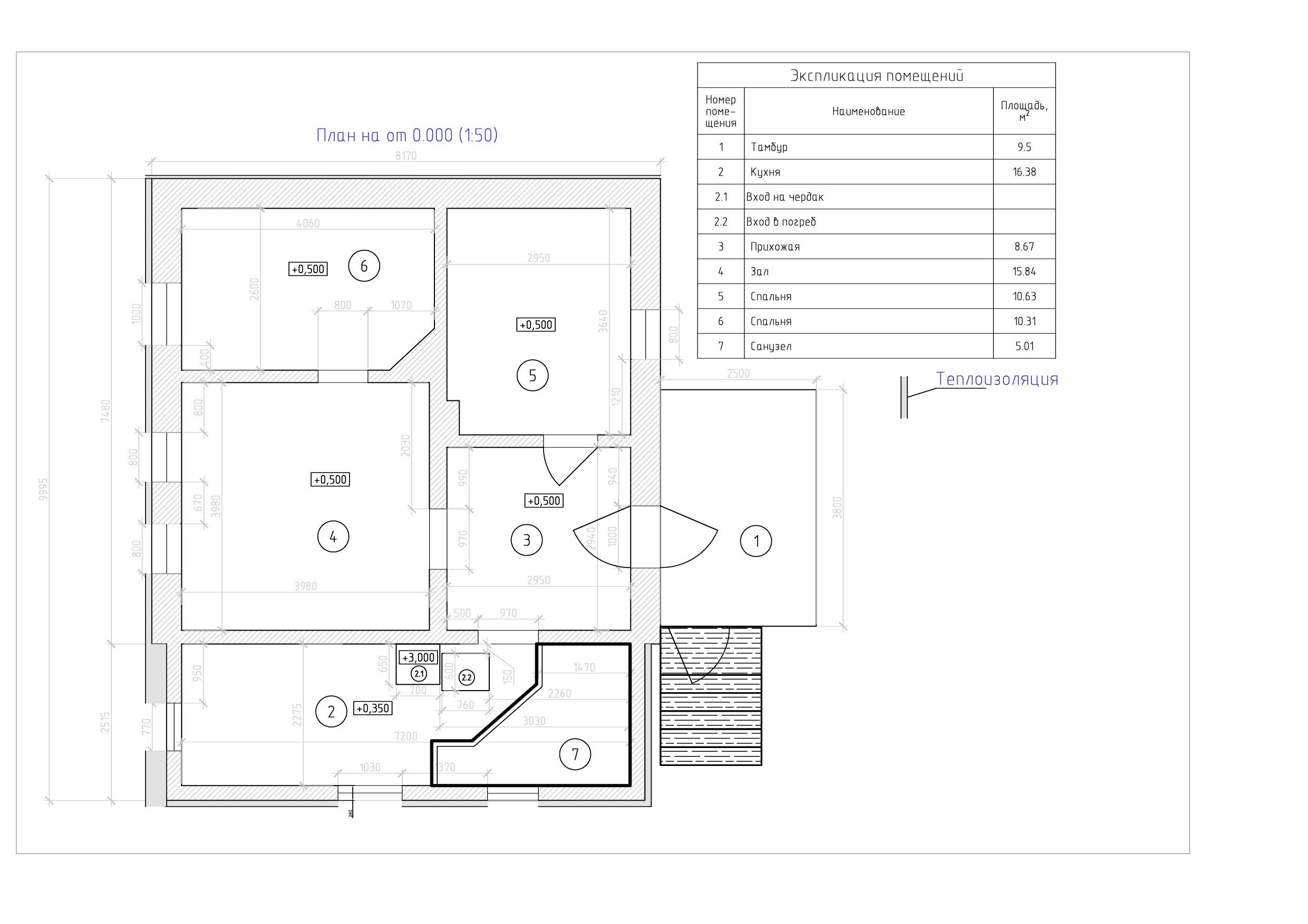

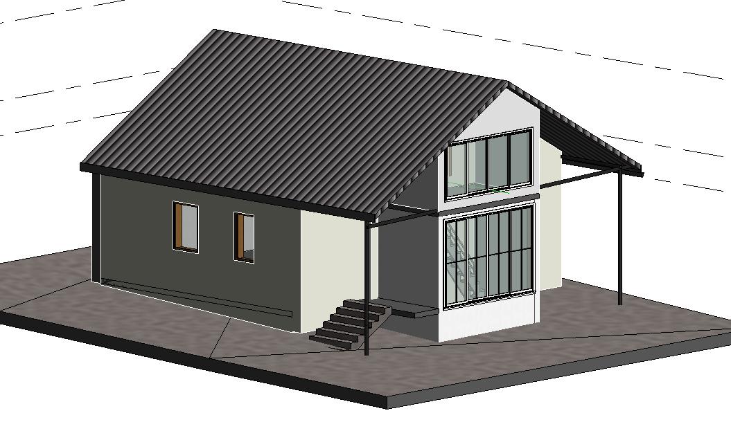

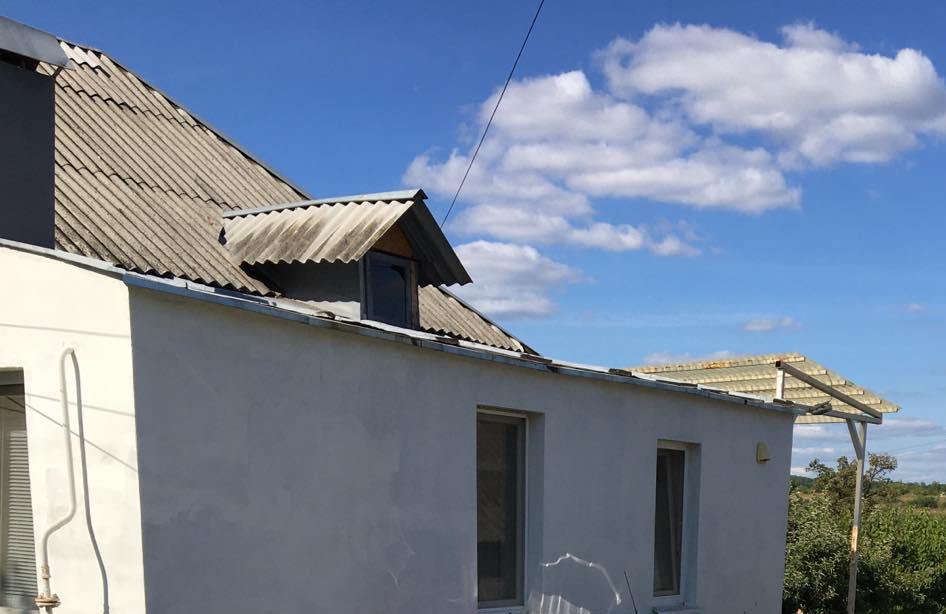

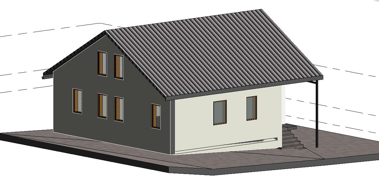

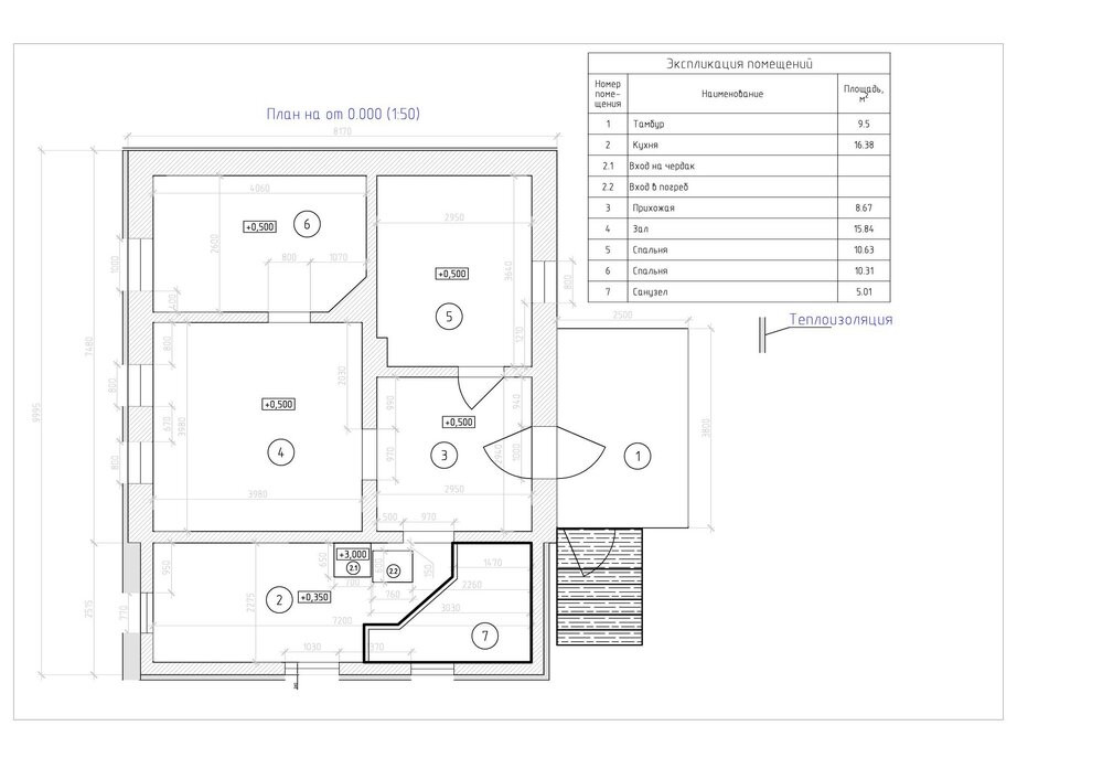

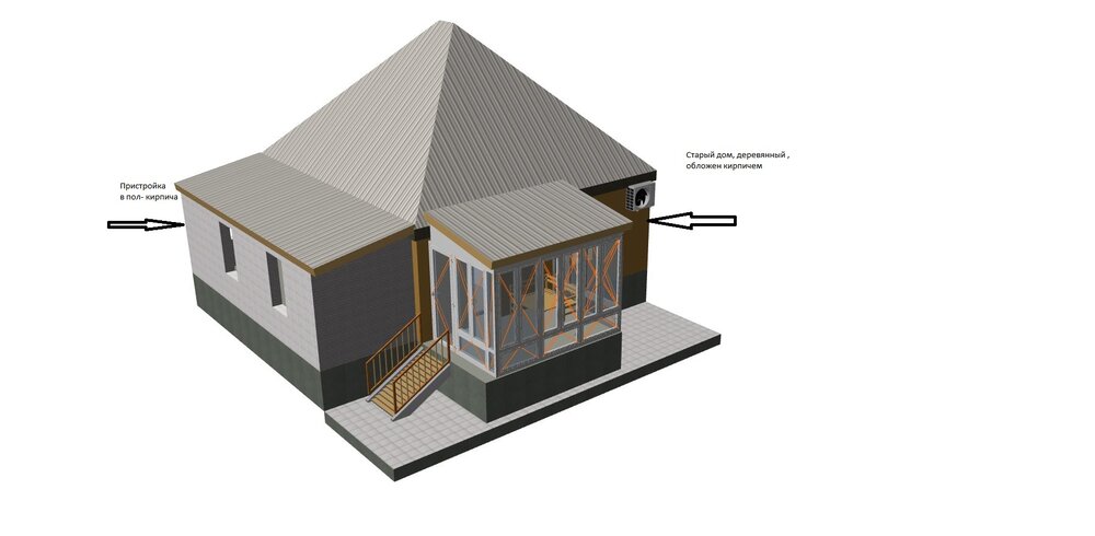

Александрсергеич Опубліковано: 15 червня 2017 Поділитись Опубліковано: 15 червня 2017 Доброго всем времени суток, после утепления дома встал вопрос о переустройстве крыши так как свесы оказались маленькими и вода течет по стенам дом старый 1962 г.в. деревянный обложен кирпичем крыша сейчас вот такая ,крыта шифером сверху по старому железу, а пристройка просто железом. Хотелось бы двухскатную, но сомневаюсь в несущей способности пристройки, она выложена из силикатного кирпича в четверть план прилагаю.Фасад пристройки ниже дома , его нужно как то приподнять , опять же-чем???Заранее спасибо за ответы... Посилання на коментар Поділитися на інших сайтах More sharing options...
Nikolay Опубліковано: 15 червня 2017 Поділитись Опубліковано: 15 червня 2017 Заранее спасибо за ответы... Хотелось бы услышать конкретные вопросы Посилання на коментар Поділитися на інших сайтах More sharing options...
Александрсергеич Опубліковано: 15 червня 2017 Автор Поділитись Опубліковано: 15 червня 2017 Спасибо за замечание. Вопросы: 1.Можно ли опирать на стену пристройки скат крыши, если нельзя, то как организовать узел опирания ? 2. Как организовать стропильную систему. 3.Если нельзя сделать двускатную крышу, может оставить 3 склона старой крыши и соединить единым склоном пристройку и склон, который на нее выходит. 4. Если идти по пути п.3 , то сразу же возникают вопросы п.1 и2 Старая крыша имеет небольшие свесы а пристройка не имеет совсем ,поэтому если идти по пути п.3 можно организовать водосточку. Посилання на коментар Поділитися на інших сайтах More sharing options...
DEN24 Опубліковано: 17 червня 2017 Поділитись Опубліковано: 17 червня 2017 Сложно что то советовать, порой опасно, когда такая старая постройка, про фундамент скорее всего и сами не знаете, стены в пол кирпича и тд. 1.Разберите кровлю с стропильной системой 2. Подымите стены дома и пристройки на один уровень с перевязкой стен между собой. 3. Армопояс по периметру дома и пристройки обязательно. 4.Безраспорная стропильная система. (погуглите). 1 Посилання на коментар Поділитися на інших сайтах More sharing options...

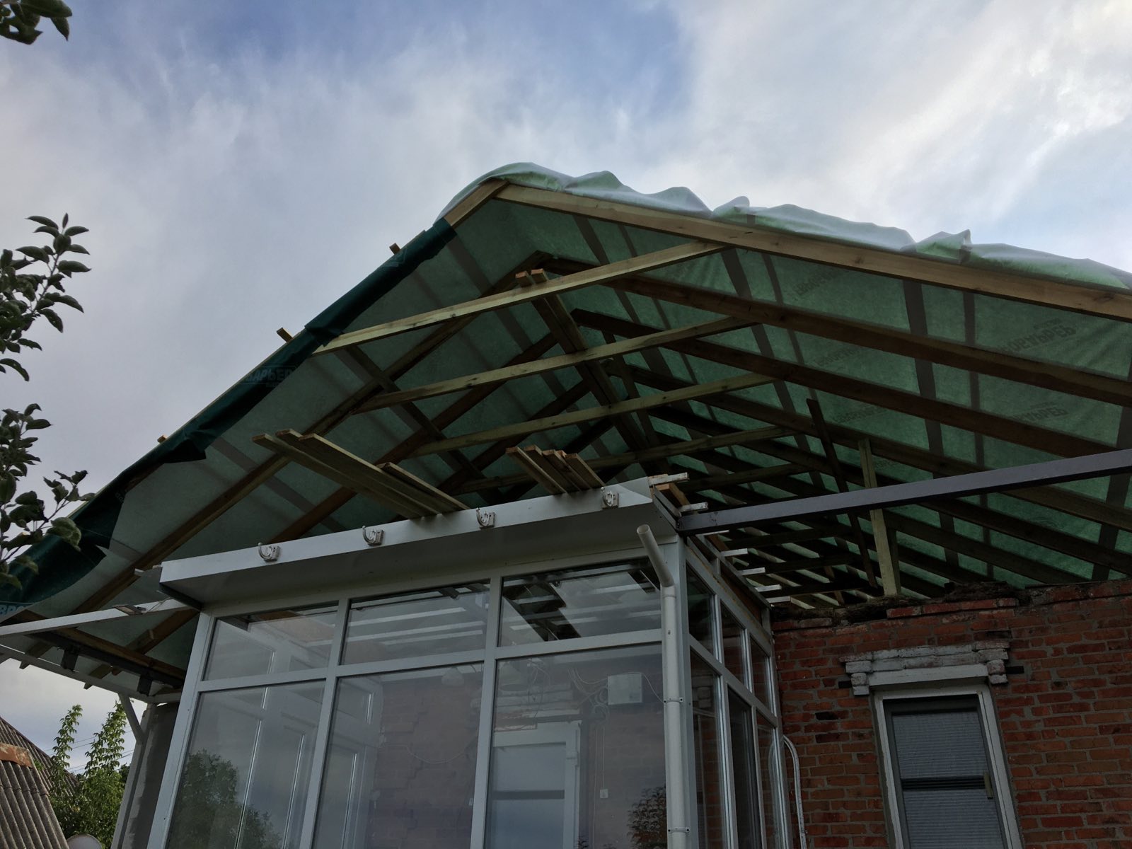

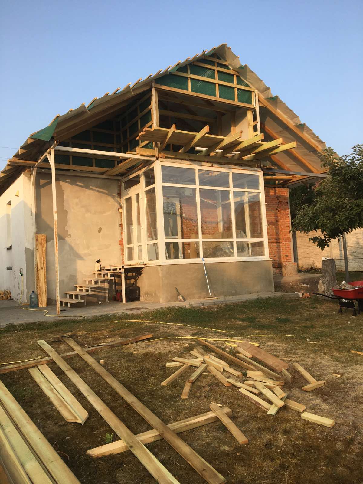

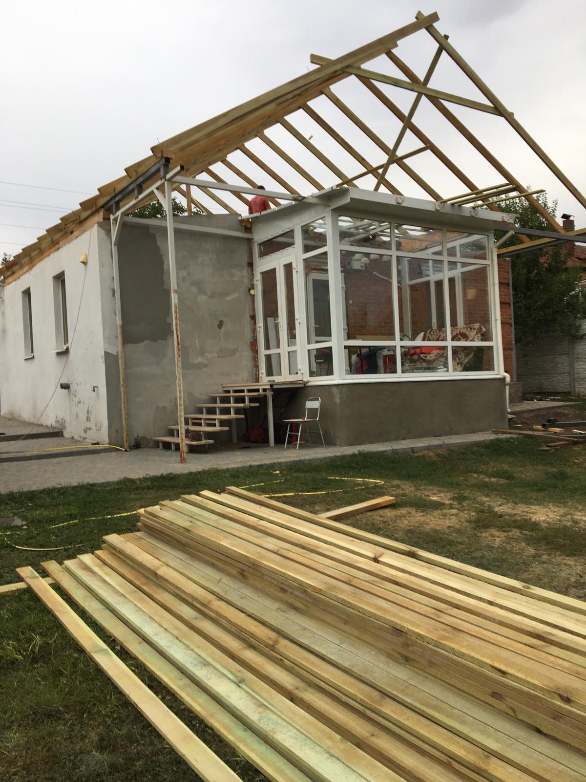

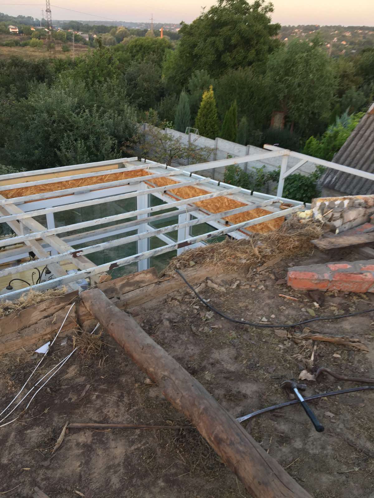

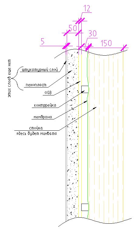

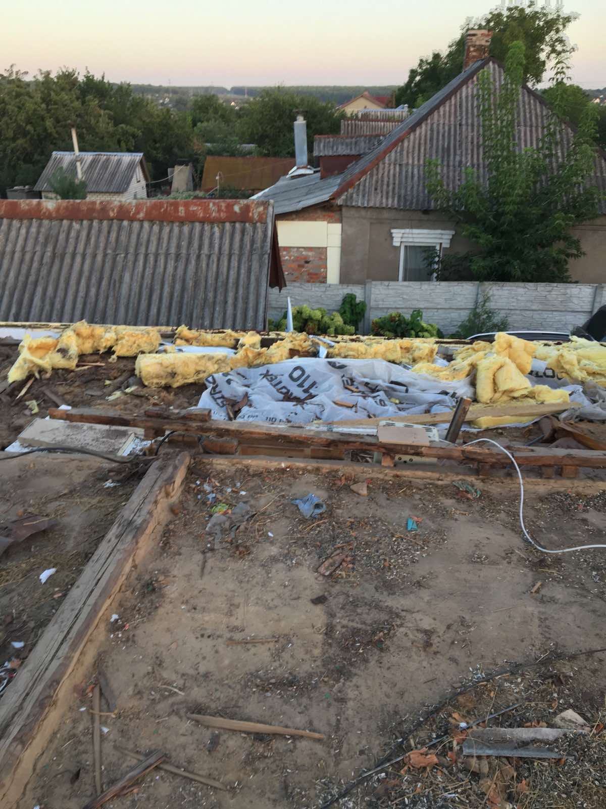

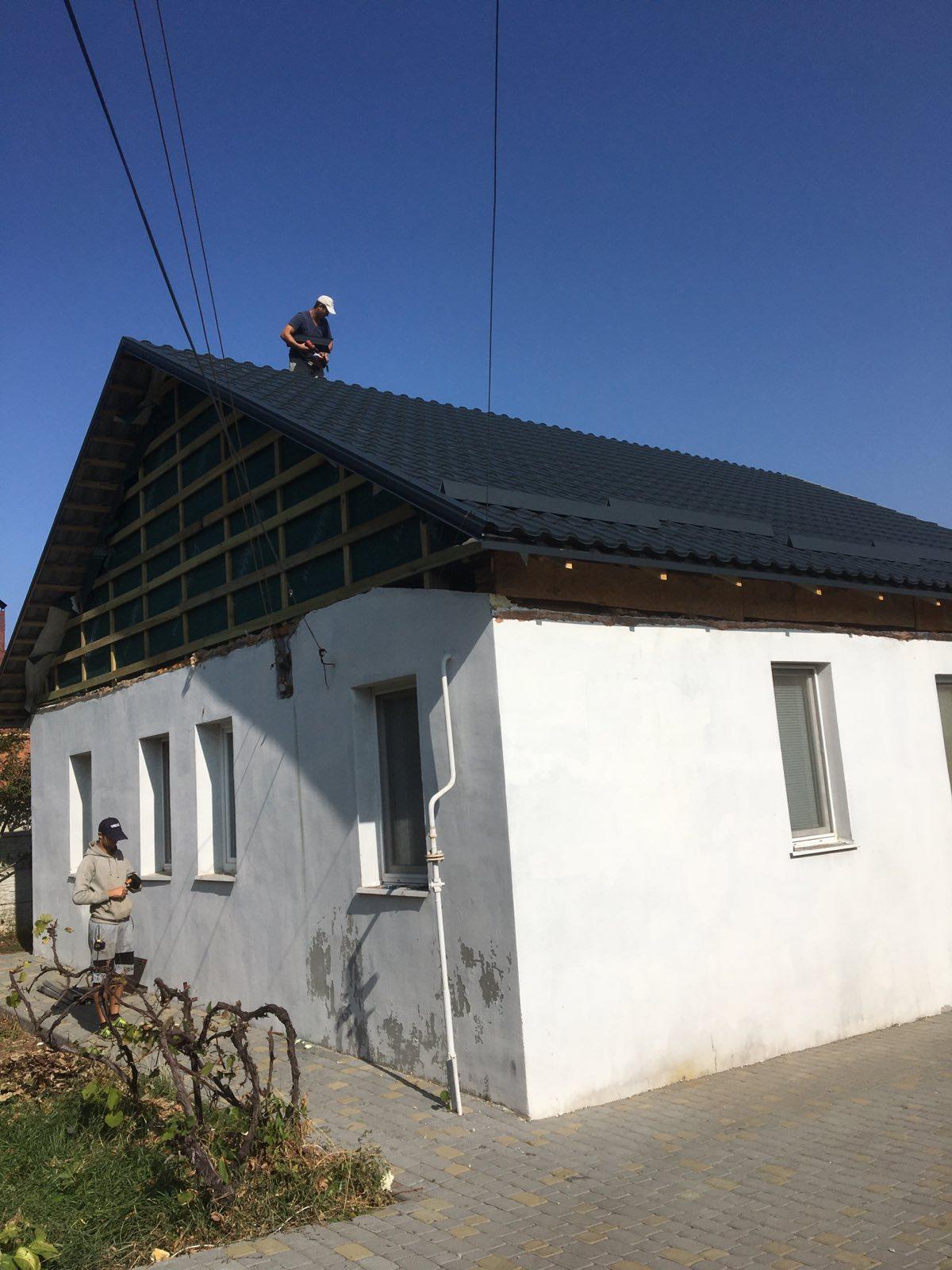

Александрсергеич Опубліковано: 9 жовтня 2020 Автор Поділитись Опубліковано: 9 жовтня 2020 после долгих раздумий и сомнений решил таки крышу переделать, т.к. годы идут, а она новее не становится.... вот как было вот так решил делать картина разрушений:, ну а далее сплошное созидание Может что то делаю не правильно(можете критиковать, все равно уже стоит), но уже дождь (без ветра)не страшен. Теперь несколько вопросов : 1. Фронтоны зашиваю ОСБ 12мм, сверху 50мм пенопласт и штукатурка, чувствую не найду фасадчика до зимы никто за объем 40м2 браться на такой высоте не хочет...Можно ли оставить до весны просто ОСБ или хотя бы покрасить? 2. Над маленькой стеклянной верандой планирую установить окно глухое соосно с нижним габарит примерно 3600х1800 будет ли правильно его устанавливать прямо на лаги перекрытия веранды? 3. Планирую утеплить пол чердака, для выравнивания и распределения нагрузки на пол куплен брус 150х50 что между ним укладывать? и нужно ли это делать в этом году(напомню дом старый на потолке доска а сверху глина) Пока все, соберусь с мыслями спрошу еще, заранее спасибо за коментарии и ответы Посилання на коментар Поділитися на інших сайтах More sharing options...
Дод Опубліковано: 11 жовтня 2020 Поділитись Опубліковано: 11 жовтня 2020 1. Фронтоны зашиваю ОСБ 12мм, сверху 50мм пенопласт и штукатурка, чувствую не найду фасадчика до зимы никто за объем 40м2 браться на такой высоте не хочет...Можно ли оставить до весны просто ОСБ или хотя бы покрасить? Из моего опыта. При реконструкции дома установил новый фронтон дома в связи с обустройством жилой комнаты над прежним одноэтажным помещением (веранда). Понимал, что проблема не простая, необходим был легкий фронтон, чтобы не нагружать фундамент существующей веранды. Стену фронтона выложил из пеноблоков, применяемых для стен теплого дома. Внутренние пустоты пеноблоков не заливал бетоном, стена держится за счет крепления к деревянному каркасу фронтона. Сделал деревянный каркас фронтона из подтоварника диаметром 100-120 мм и бруса 50х80 мм.Каркас обшил ОСВ толщиной 12мм (температурные швы между листами до 3 мм). По ОСВ бетон контакт, минвата 50мм для утепления, армослой с сеткой, легкая штукатурка, покраска. Через 5 лет появились отслоения с трещинами в верхней части фронтона в зоне покрытия крыши, что собственно и ожидалось. В этом случае лучше сайдинг, тогда точно бы не было бы отслоений. Пока отслоения держатся, но визуально вижу их. Причина - подвижка крыши, температурные деформации, отсутствие необходимой жесткости стены для мокрого утепления. Внутрення стена из гипсокартона по металлическому профилу, отделка, потолок - все идеально. 1 Посилання на коментар Поділитися на інших сайтах More sharing options...
OlegArh Опубліковано: 11 жовтня 2020 Поділитись Опубліковано: 11 жовтня 2020 Теперь несколько вопросов : 1. Фронтоны зашиваю ОСБ 12мм, сверху 50мм пенопласт и штукатурка, чувствую не найду фасадчика до зимы никто за объем 40м2 браться на такой высоте не хочет...Можно ли оставить до весны просто ОСБ или хотя бы покрасить? 2. Над маленькой стеклянной верандой планирую установить окно глухое соосно с нижним габарит примерно 3600х1800 будет ли правильно его устанавливать прямо на лаги перекрытия веранды? 3. Планирую утеплить пол чердака, для выравнивания и распределения нагрузки на пол куплен брус 150х50 что между ним укладывать? и нужно ли это делать в этом году(напомню дом старый на потолке доска а сверху глина) 1. Пенопласт по OSB - уже весной под ППС появится зеленая плесень, и сгноите OSB за несколько лет. Между OSB и ППС необходима дренирующая мембрана, что бы влага (а она будет), стекала по дренажным канавкам. Мембрана, типа такой, но именно такую ставить нельзя, т.к. она не пропускает "пар". Есть еще способ: на OSB гидроветрозащитную пленку, а по защите пластиковая сетка ~ 5 мм. толщиной (не знаю как называется), у которой переплетение нитей создает объем, и по ней ППС. 2. Прямо на лаги нельзя, т.к. при ходьбе лаги "шевелятся" и колеблются, и стеклопакету придет "кирдык" 3. У вас, в левой части дома, пролет балок перекрытия = 4 м., а вы хотите доску 150х50. Или я что то недопонял в конструкции перекрытия. 1 Посилання на коментар Поділитися на інших сайтах More sharing options...
Александрсергеич Опубліковано: 11 жовтня 2020 Автор Поділитись Опубліковано: 11 жовтня 2020 3. У вас, в левой части дома, пролет балок перекрытия = 4 м., а вы хотите доску 150х50. Или я что то недопонял в конструкции перекрытия. доску планируем на ребро ставить, а сверху доска или ОСБ 16 мм. Добавлено через 7 минут 1. Пенопласт по OSB - уже весной под ППС появится зеленая плесень, и сгноите OSB за несколько лет. Между OSB и ППС необходима дренирующая мембрана, что бы влага (а она будет), стекала по дренажным канавкам. Мембрана, типа такой Внимание! После нажатия на ссылку Вы перейдете на другой сайт. , но именно такую ставить нельзя, т.к. она не пропускает "пар". Есть еще способ: на OSB гидроветрозащитную пленку, а по защите пластиковая сетка ~ 5 мм. толщиной (не знаю как называется), у которой переплетение нитей создает объем, и по ней ППС. я о такой проблеме не слышал, у меня пирог будет следующий(с улицы внутрь):штукатурка с армируюшим слоем, ОСБ , контррейка(тоесть воздушный зазор), диффузионная мембрана(такая как на крыше по моему юта)далее минвата,ну и ограждающая конструкция(какая еще не думал, так как ваты в этом году еще не будет) Посилання на коментар Поділитися на інших сайтах More sharing options...

OlegArh Опубліковано: 12 жовтня 2020 Поділитись Опубліковано: 12 жовтня 2020 Это почему?Потому, что запертая влага, при потеплении, начнет цвести. Проверено, и неоднократно. В штатах, целые консилиумы с профессорами заседали, бо не знали, что делать с гниющими стенами, и вот, пришли к такому техническому решению - дренаж между OSB и ППС. Добавлено через 3 минуты я о такой проблеме не слышалНе слышали - просто этим вопросом вы не занимались. у меня пирог будет следующий(с улицы внутрь):штукатурка с армируюшим слоем, ОСБ , контррейка(тоесть воздушный зазор), диффузионная мембрана(такая как на крыше по моему юта)далее минвата,ну и ограждающая конструкция(какая еще не думал, так как ваты в этом году еще не будет)А где тут ППС (пенопласт)? И почему OSB по контр-рейке? OSB - это силовая обшивка стены, и она обязана крепиться прямо на стойки стены. Посилання на коментар Поділитися на інших сайтах More sharing options...

Александрсергеич Опубліковано: 12 жовтня 2020 Автор Поділитись Опубліковано: 12 жовтня 2020 А где тут ППС (пенопласт)? И почему OSB по контр-рейке? OSB - это силовая обшивка стены, и она обязана крепиться прямо на стойки стены. между штукатурным слоем и осб,по контр-рейке чтобы обеспечить вентзазор осб и ваты. которая будет внутри Посилання на коментар Поділитися на інших сайтах More sharing options...
OlegArh Опубліковано: 12 жовтня 2020 Поділитись Опубліковано: 12 жовтня 2020 между штукатурным слоем и осб,по контр-рейке чтобы обеспечить вентзазор осб и ваты. которая будет внутриА, ну, если пенопласт по контр-рейке от OSB, то и пусть себе там стоит. Правда, в качестве утеплителя от него так же никакого проку. Посилання на коментар Поділитися на інших сайтах More sharing options...

Александрсергеич Опубліковано: 12 жовтня 2020 Автор Поділитись Опубліковано: 12 жовтня 2020 Я так понимаю, что единого мнения по обшивке осб пенопластом нет и не будет, подводных камней очень много, но фронтоны уже обшиты осб а пенопласт еще не закупался , считаю возможным рассматривать альтернативные варианты например сайдинг по ОСБ, ну или порекомендуйте ваши варианты. Посилання на коментар Поділитися на інших сайтах More sharing options...

OlegArh Опубліковано: 12 жовтня 2020 Поділитись Опубліковано: 12 жовтня 2020 Я так понимаю, что единого мнения по обшивке осб пенопластом нет и не будет, подводных камней очень много, но фронтоны уже обшиты осб а пенопласт еще не закупался , считаю возможным рассматривать альтернативные варианты например сайдинг по ОСБ, ну или порекомендуйте ваши варианты.Если вас не тошнит от сайдинга, то почему бы и нет. Тем более, что на OSB его допускается монтировать прямо по ветрозащитной пленке, без дополнительной обрешетки. А еще есть: имитация бруса, cedral, битумная черепица для вертикальной укладки (название не помню) 1 Посилання на коментар Поділитися на інших сайтах More sharing options...
