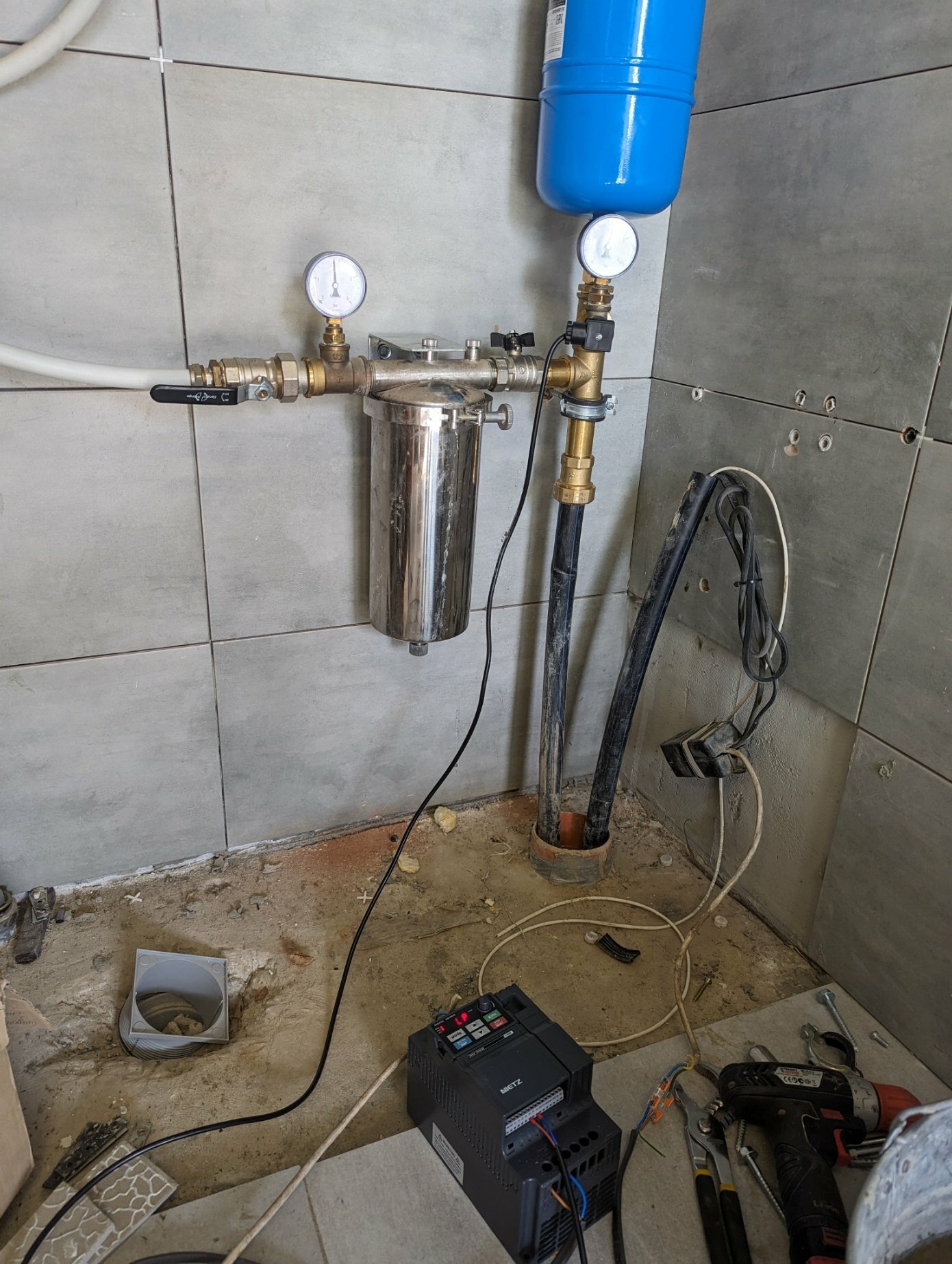

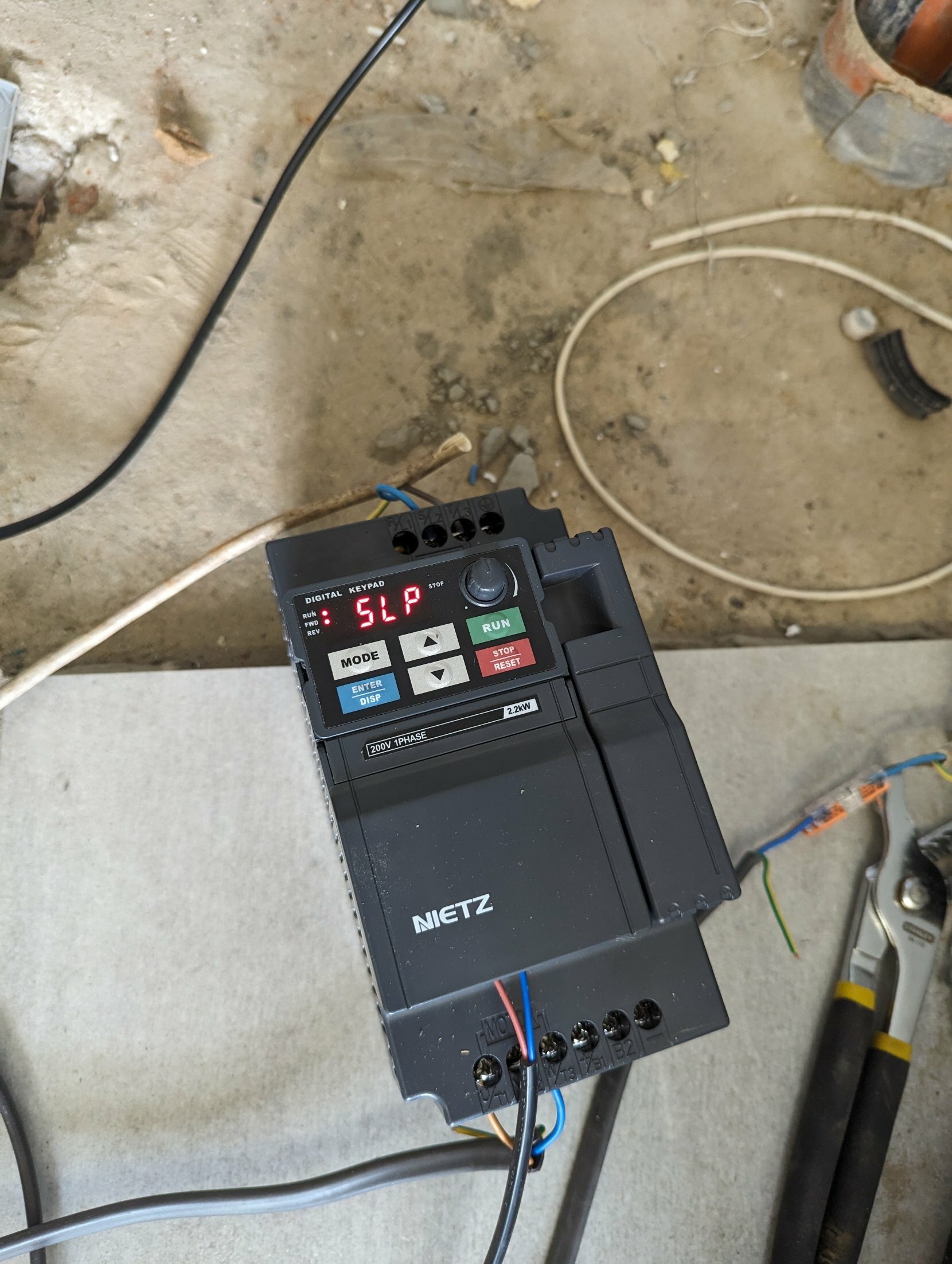

Продовжую рукожопити та експериментувати. Планую нарешті зробити нормальну бойлерну замість мого тимчасового "пансамсклепав" якому вже роки 4, робити вже буду не сам (бо банально ні досвіду ні інструментів), але узел вводу води зможу, максимально заморочитися.
Переробив зі старого ГА на 50 літрів на маленький з частотним керуванням, частотне вийвиялося ще тим квестом, в мані нічого про насоси немає, заводські налаштування взагалі про інше, довелося все вивчати и налаштовувати пару десятків параметрів. Але наче як працює вже близько до очікуваного.
Частотник з серії "дешеве що в Україні є з модбасом" NIETZ NZE на 2.2квт (меньше не було в наявності, планував 1.5). Вузол перепакував, за одно мав можливість подивитися як з часом себе поводить дешевий анаероб (fado) і чому локтайтовський коштує як крило літака.
Ще трошки причесати, плитку докласти (бо нарешті є доступ), старі дірки замазати і буде булочка

35 минут назад, standov сказал:
Частотник умеет в датчик давления напрямую или нужен еще дополнительный контроллер?
2 минуты назад, apereverzev сказал:
вміє, в нього два входи (0-10в та струмове кільце 24ма), які він через налаштування може використовувати або для прямого встановлення частоти (більше-тиск - пропорційно більше частота), або для PID керування. Я не впевнений що всі так. бо цей я додатково перевіряв щоб було PID-регулювання.
Але треба розуміти шо ця фіговіна вона не для насосів а для станків, і під насос там треба прям заморочитися в налаштування та проштудіювати мануал на 100 сторінок і місцями додумати бо того в мані немає. Тобто якщо немає потреби прямо під зовнішній датчик (в мене є така потреба - треба розбирати воду до інвертора) то умовний сіріо буде на порядок зручніше, надійніше і зрозуміліше.
Датчик тиску взяв якийсь турецький на 6бар з серії "вже брендове але бренд таке собі", бо на данфос жаба задавила (дорожче інвертора)

насос 1-фазний?
Запуск проходить нормально?
Глибина скважини яка?
1 минуту назад, yur43 сказал:
насос 1-фазний?
1ф, після налаштувать "кривої" та старту з 30гц/170в стартує нормально. 30 метрів
получается датчик аналоговый?
1 минуту назад, apereverzev сказал:
так, інших наче і не буває, як мінімум для побутових систем. Та і який сенс в "цифровому", бо він може полетіти і чим більше всього винесено за датчик тим дешевше заміна
В мене трошки підгоріло від китайських інженерів, хочу поділитися може хтось колись нагуглить і зекономить собі 3 дні.
Отже інвертор-частотнік з PID Nietz NZE0022T2B-D, я приєднав все включив, під наче як налаштував але стикнувся з дивною роботою саме під регулювання, з одного боку він наче як працює, з іншого
1) не виходить на максимальну частоту
2) різниця між "робочою" частотою та частотою вимикання аж 3-4-5гц
Я витратив 3 дні на гру з параметрами під керування та кривою vf, діапазонами. Фактично нічого не змінилося, змірився і вирішив шо в мене водолей вже старенький, стерті колеса і це через то.
Вчора я абсолютно випадково подивився на параметри які відповідають за струмовий вхід від датчика тиску, а там стоїть затримка аж 2.5 секунди, при тому що в мануалі написано ще дефолт 0.1с. Тобто, під алгоритм фактично працював хз як. Поставив 0 секнд і все миттєво виправилося, і частоту піднімає до 50 і скидує до встановленого мінімуму 30.
Немає слів цензурних )

14 хвилин тому, standov сказав:
як він шумить вентилятором?
Чи не фонить перешкодами кабель до насосу?
Только что, yur43 сказал:
шумить сильно (коли качає, в сліпі вентилятор не працює), але я так зрозумів що приблизно як усі інші китайські, думаю поміняти кулер на шось більше брендове, благо він легко-змінний.
Стосовно фону, я вже тиждень не можу знайти до свого осцилографа насадку 1:100, як знайду то буду дивитися.

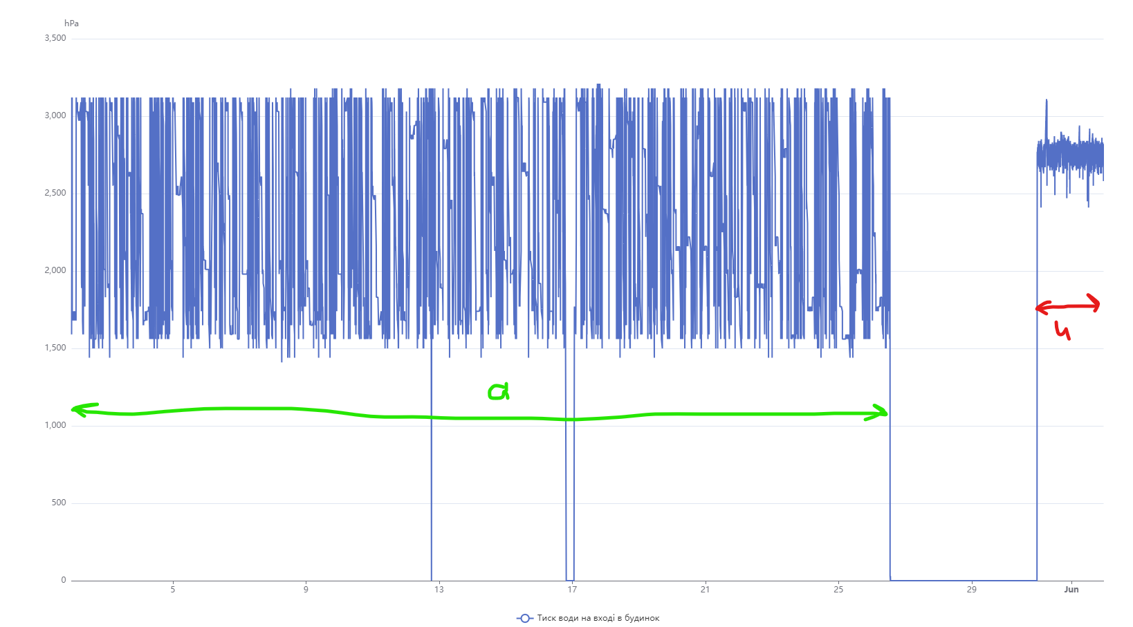

це софтстарт, це не частотне керування і не під, воно не заміняє автоматику. Тут мова про частотне керування яке підтримує тиск з високою точністю і йому достатньо 2-5літрів ГА (деякі взагалі без запускають, ало то вже перебор)
Ось так виглядає тиск в моєму конкретному випадку, зелено то класична схема з реле та ГА, червоне то вже частотнік. Дірка між то я частотнік вже поставив але в опенхаб на завів ) Сплески на частотному то по перше я три дні його мучав а по друге треба тепер після виходу на адекватний режим входу (без паузи) ще раз зайнятися настройкою, бо я трохи забив.

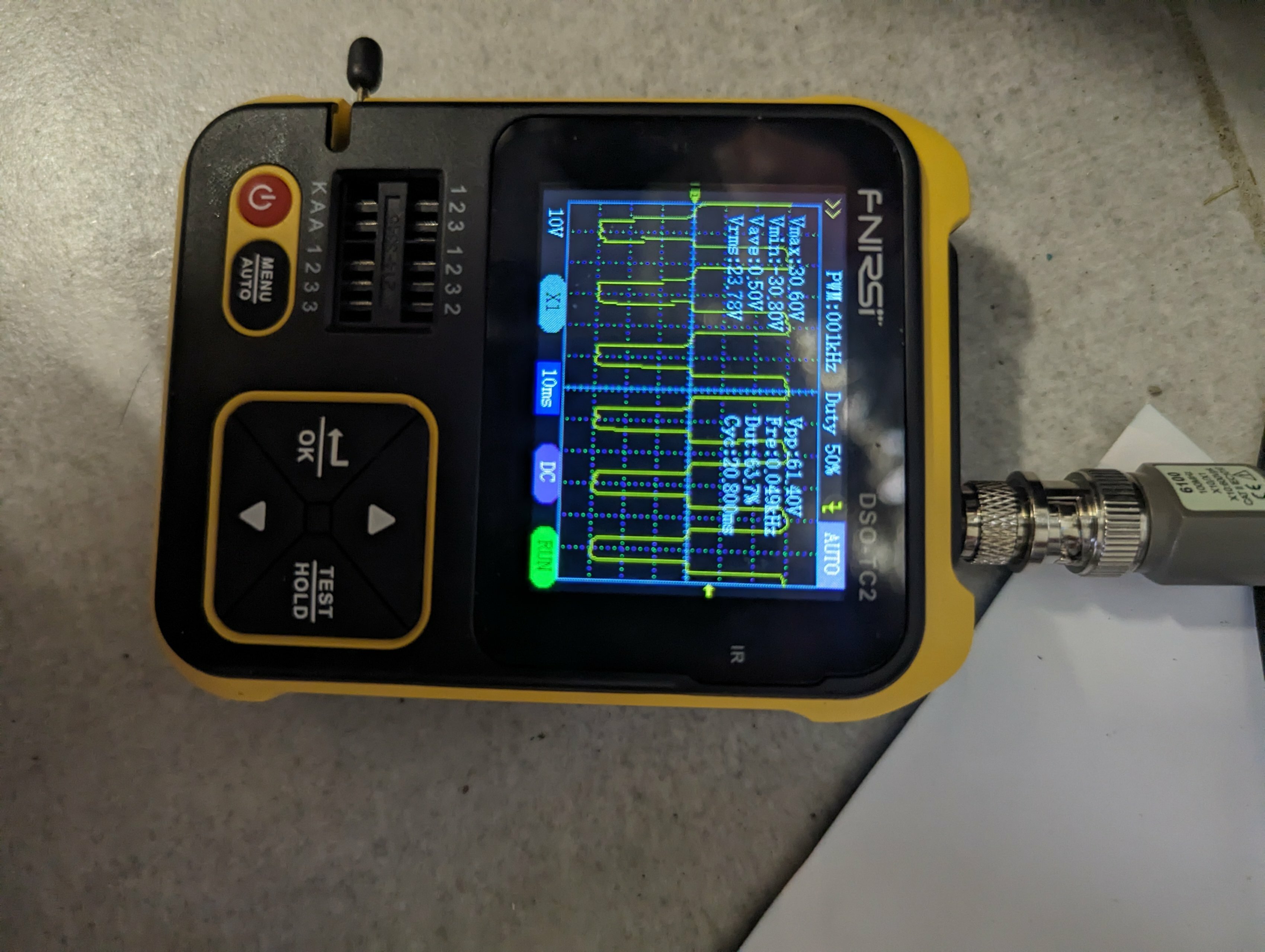

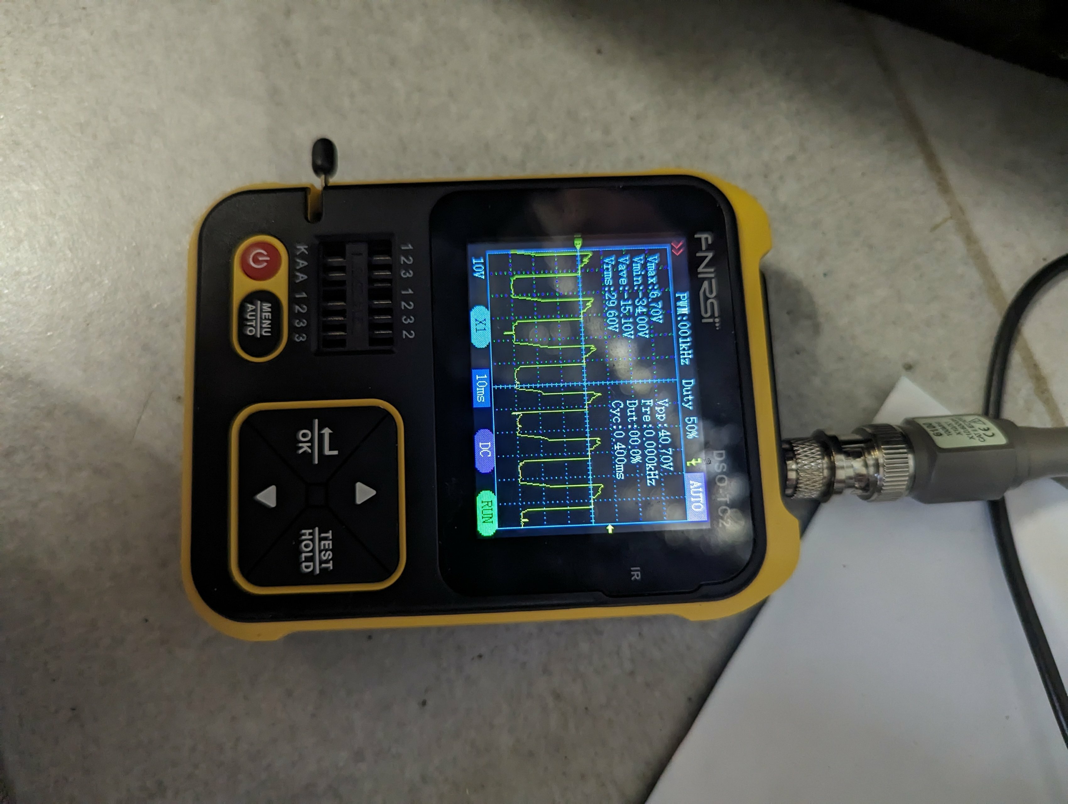

В 31.05.2024 в 13:29, yur43 сказал:
Ну короче з одного боку візуально не фонить, з іншого синусоіда модифікована, це прям фейл.
Ще поміряв напругу на іншому виході, там схоже щось для пуску, нажаль в осцілографа 1 канал і подивитися зсув по фазі не можу.
На вході при працюючому інверторі візуально чистенько
Змінено користувачем standov
1 час назад, standov сказал:
трохи подумав, це скоріше все-ж артефакт від однофазного включення.
Фактично станом на зараз інвертор розчарував. Основні мінуси
1. Найголовніший - якщо зникає світло він виходить з pid керування, доводиться натискати зелену кнопку щов повернути, тобто доки не натисли - води в вас не буде. Я написав в суппорт в китай, перепитали версію прошивки і сказали що автозапуску немає (можливо в свіжіших версіях є). Є певна надія що я зможу вмикати через modbus але то поки ще руки не дійшли.
2. Він шумний, вентилятор пронзітельний, чую через стіну в пів цеглини. Керування обертами немає, або працює або не, при тому що тепла майже немає
3. абсолютно ідіотська ситуація з дефолтними налаштуваннями, китайський рендом коли в регістрах може бути прописано з заводу не то шо в мані
4. схоже він не може керувати насосом без конденсатора, десь натикався на інших китайців які вміють робити зсув 90.
5. він не вміє робити 3 фази
6. апроксимована синусоіда (але то скоріш за все у всіх за таку ціну)
7. підключення лінії та навантаження з різних боків корпусу, це максимально мені не зручно.
8. дивна ситуація зі стопом, при зупинці двигуна сильно підвищується струм на вході інвертора, примусові гальмування наче як всі вимкнуті (хоча враховуючи пункт п3 - вже хз)
є і плюси
1. ціна
2. він працює
тобто для себе я хоча і розчарований але він показав мені що я можу налаштувати універсальний частотнік для ефективної роботи з 1ф асинхронним насосом, бо в цьому були певні сумніви. Може колись і перейду на шось типу данфоса, може після перемоги, поки хай цей гудіт

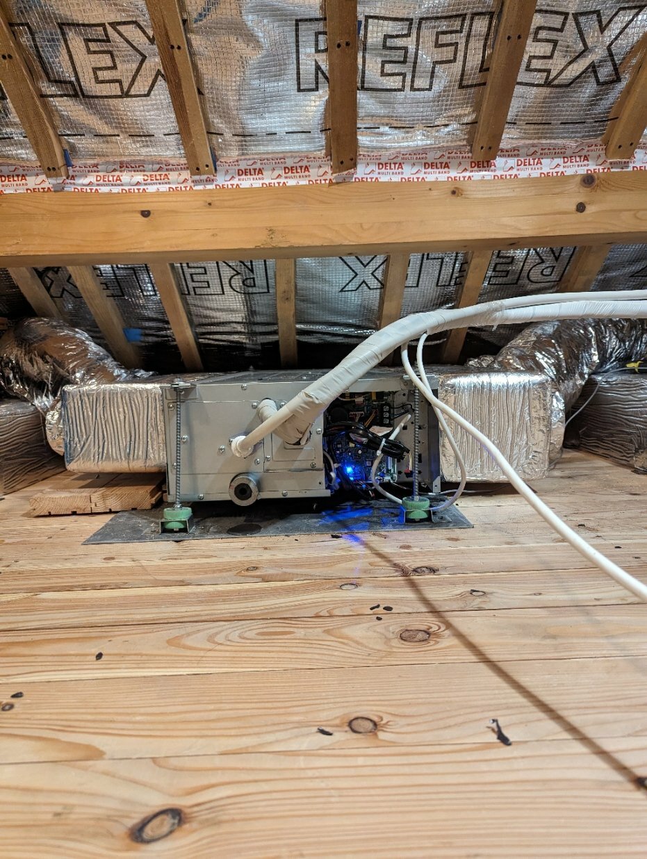

Трошки нова заморочка в будинку, нарешті доробили 2 канальних кондея в мультіспліті. Монтаж "по повітрю" робив сам, по фреону хлопи спеціально-навчені - 7 годин грали в гінекологів на горищі. Але вийшло непогано. Кондеї наче є а наче і немає.
Дує та забирає повітря через встановлені адаптери та фальш-стелю
