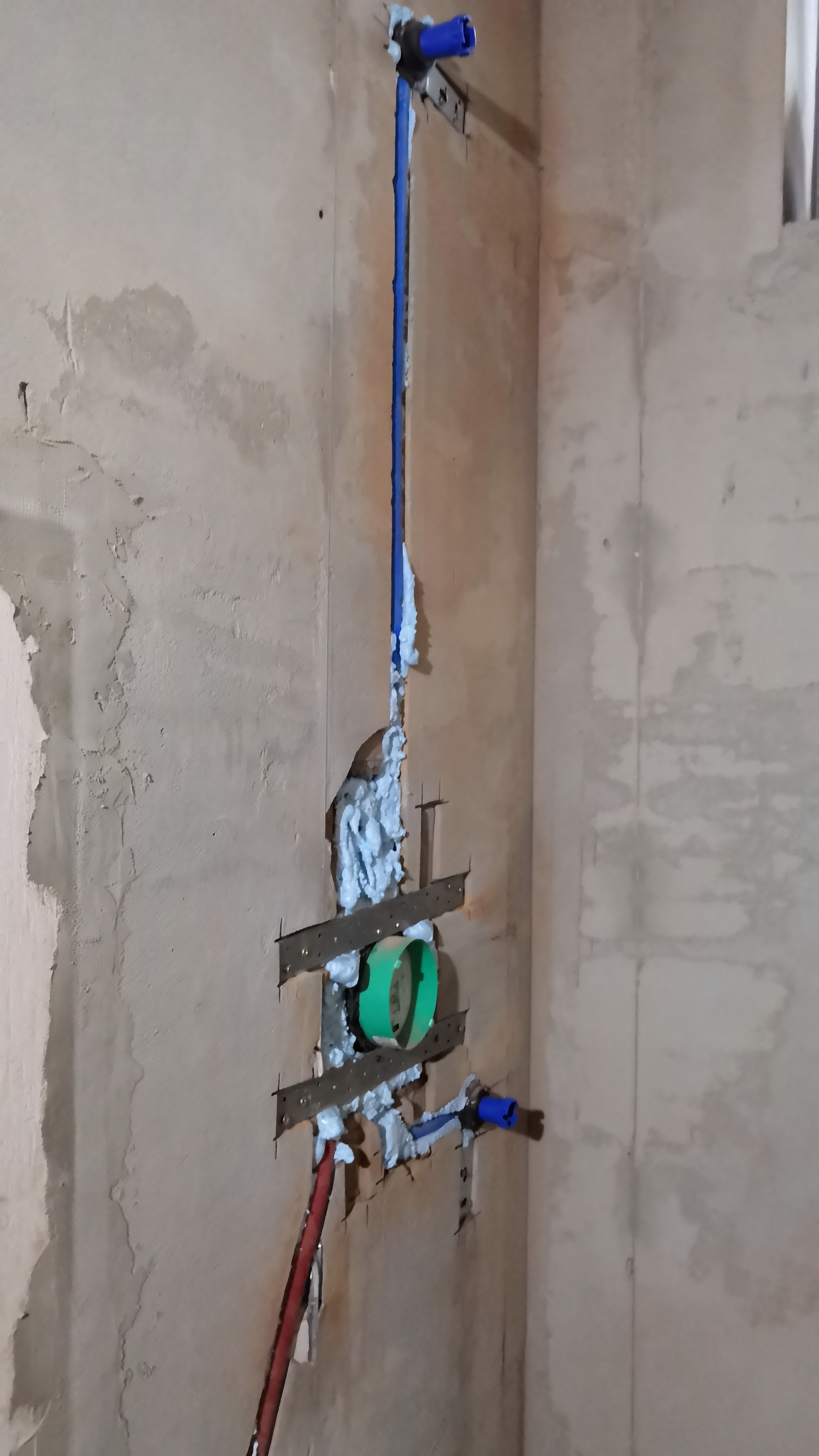

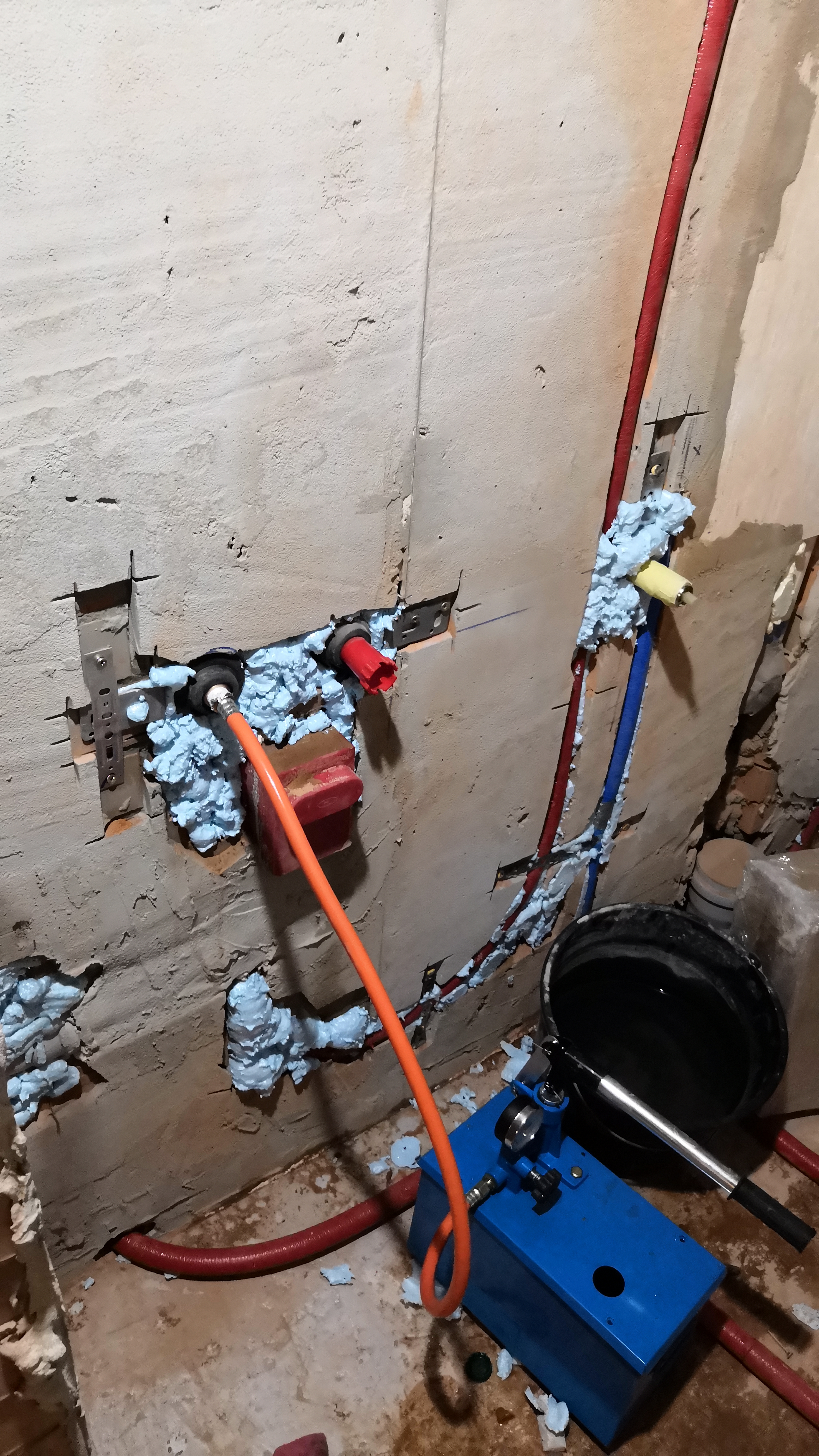

На этих выходных побыл сантехником, благодаря волшебнику мураве - у меня гламурные Рехау пенки-шумки на уголках, теплая вода на проходных заведена на рециркуляцию и всякое разное по мелочи.

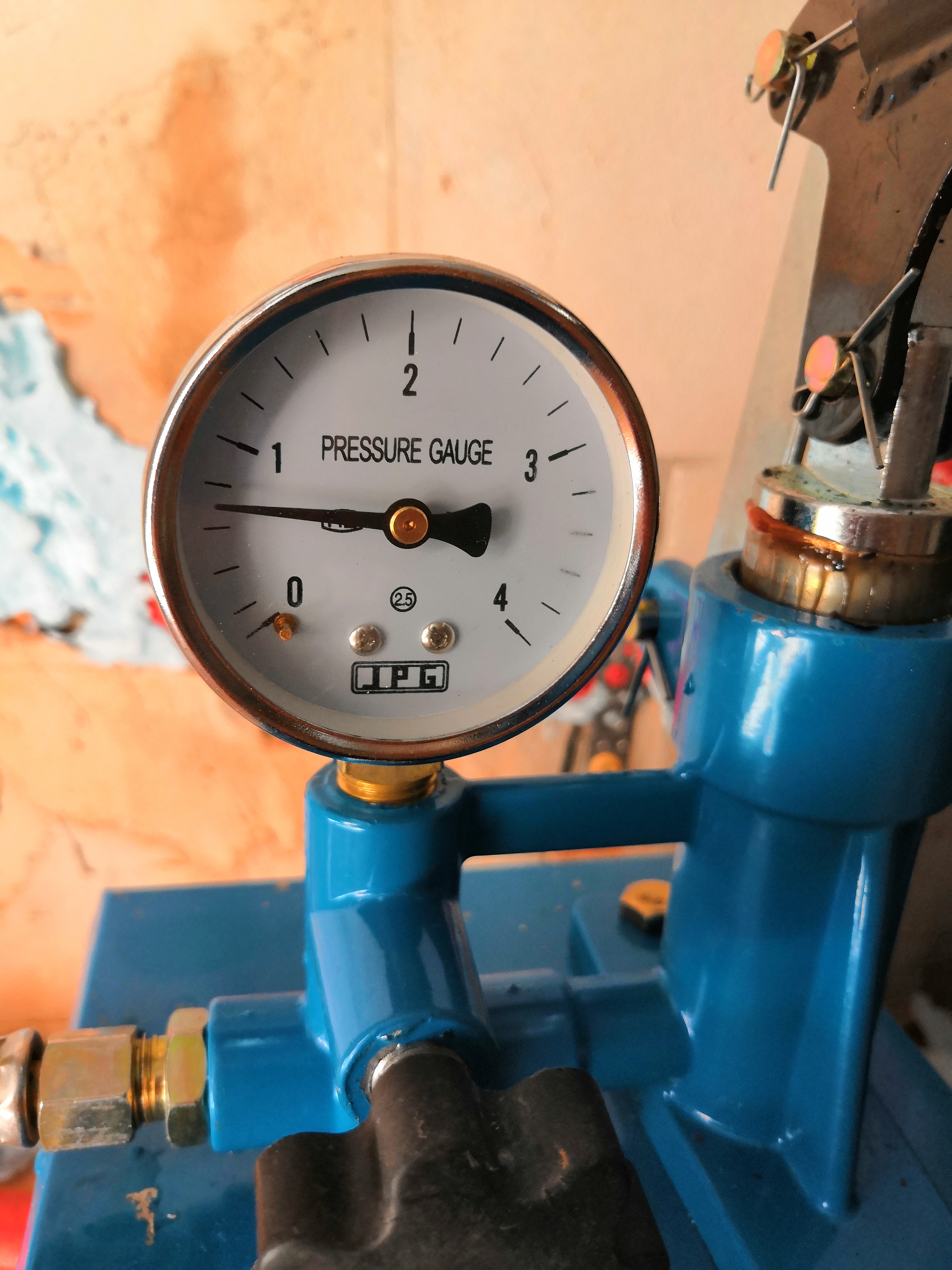

Подключил СУ - опресовал, все гуд, была непонятка с сопливевшишими евроконусами но будем считать что недокрутил.
Из открытий - пластиковые заглушки 10бар не держат ) клапаны в термовентиле железобетонные - пришлось опресовыввть горячую и холодную отдельно

вы с пеной полегче. рехау не рекомендует контакт пластиковых фитингов и муфт с пеной
У меня модные рехау шумоищолирующие пенопластовые нахлобучки, они изолируют фиттинги и уголки от всего. А где не рекомендует? Не наталкивался
Пена на фиттингах запрещена.
Примите как аксиому, проще будет.
Если надо про "где" - ройте техничку, там вообще надо изолировать от всего, даже от бетона и шпатлевки, но практика показывает, что пена делает соединения хрупкими.
И это забота не только рехау, а всего пластика
Про цемент и бетон то понятно, там есть масса логичных причин. С полиуретаном то что может быть) ладно есть агрессивные которые с обилием растворителя но клей-пена для пенопласта то, загадка. Методичку рехаю я как раз на днях смотрел, особо не натыкался, пересмотрю. В любом случае шумоищолирующие нахлобучки решают
Добавлено через 6 минут
следует убедиться, что применяемые уплотнители, средства очистки, монтажная пена и т.п. не содержат веществ, вызывающих деградацию материалов труб и фитингов, например, раствора аммиака, аммиакосодержащих компонентов, ароматических или кислородсодержащих растворителей (напр. кетона и эфира), хлоруглеводородов;
Это цитата методички, прямого запрета я не нашел (про цемент да), тобишь если клей-пена пенопласт не расстворяет то формально думаю можно )
нахлобучки все равно имеют щели, через которые пена может пролезть. Думаю, в вашем случае все ок, просто не пеньте больше :-) в чем смысл пенить в стене? только для штукатурки хуже будет
Ну вопрос спорный про больше влезет, тем более что там стена отштуктурена под плитку например. Смысл "прихватить" и заполнить объем - например бокс встраиваемый под душ, вокруг него протэстранствоэа куча, штукатурить это все - какой-то каменный век как по мне ) потому я заполняю пространство, оставляю под слой штукатурки сантиметр и все это затираю, не вижу причин почему это плохо, при условии конечно если сам фиттинг или другая штука жёстко закреплена на кронштейне, пена не несущий материал безусловно
Когда ничего не помогает - прочитай наконец инструкцию. Прочитал к евроконусам рехаю - типа на обычной трубе однослойной на всю резьбу (как я понял) на стабил 30-40 номов. Как выглядят эти самые 30-40 номов, а то я то затянул но хз боюсь сорвать, разводной ключ крепко так приложил это сколько номов?))

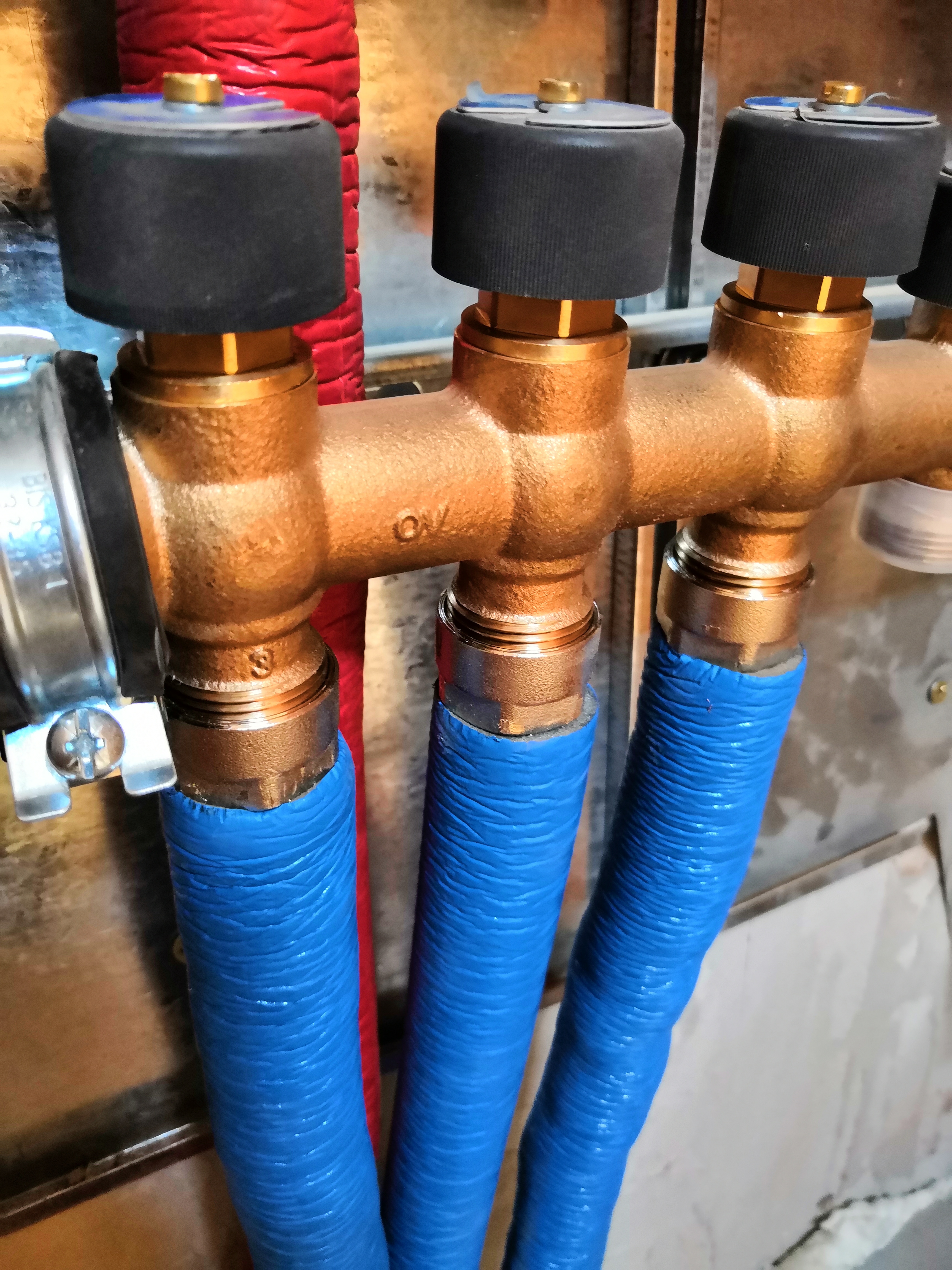

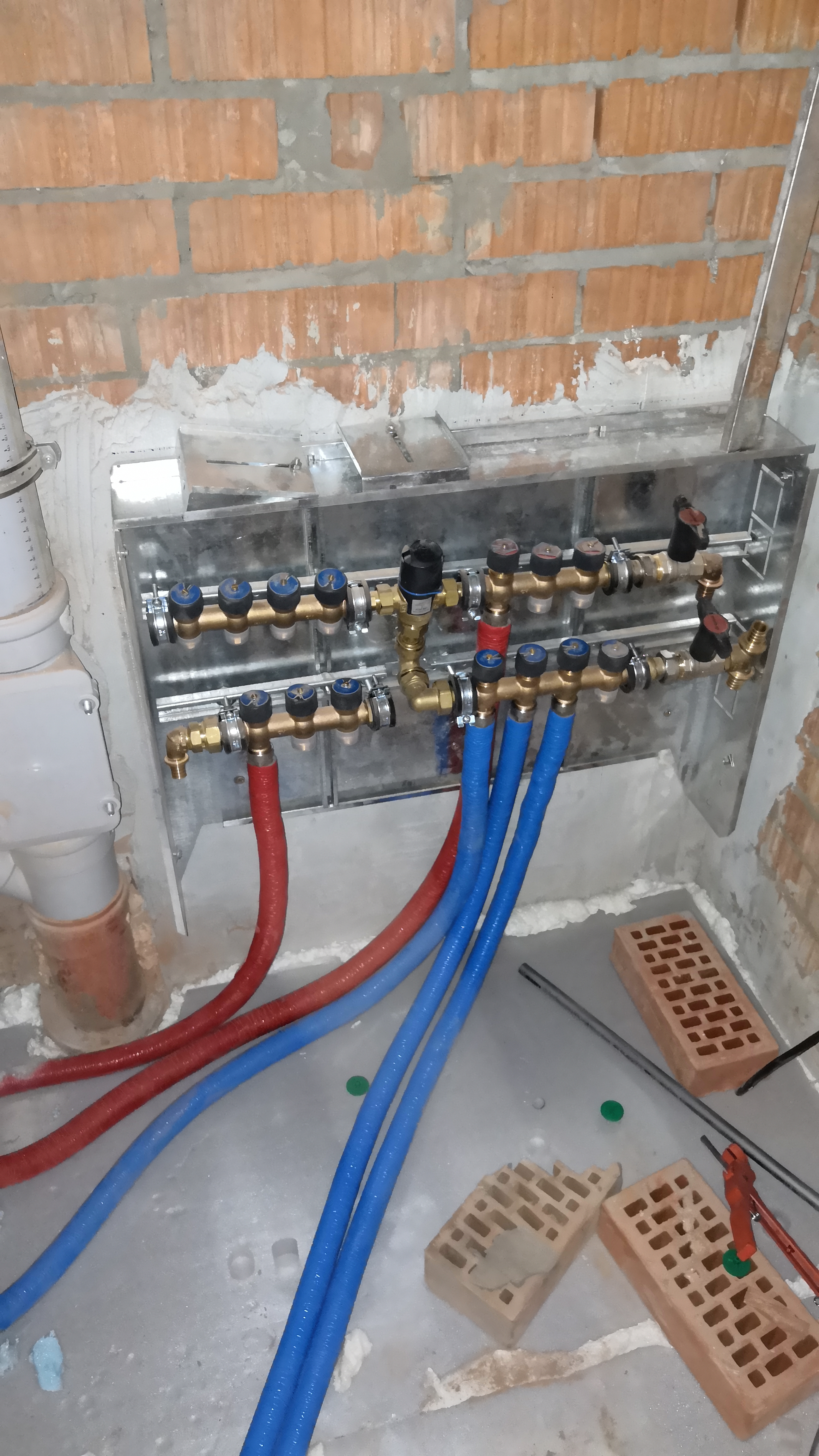

гребенки на гор и хол воду?
вот де гламур, а пенки-шумки то маркетинг
не просто на горячую и холодную а их там 4 ) горячая, холодная, теплая, рециркуляция. Горячая-рециркуляция сделана через проходные элементы, если бы рехаю не сняли с производства проходные уголки под 90 градусов то полотенчик бя на них повесил, а так пришлось лепить тройники(

можно, только 1) мне нужно под евроконусы 2) мне нужны с балансировочными вентилями (не шаровыми) - как минимум для рециркуляции. А тут мурава со своим выгодным предложением )) за что ему спасибо.

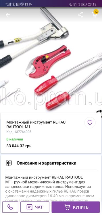

Сходил проверил давление в теплом контуре, с воскресенья все ок держит, перебросил на холодный.
Уже можно сказать что китайский инструмент клон рехау вполне, только пришлось докупить насадки на стабил (две оригинальные бэушные, одна китайская новая), а то комплектные на однослойную трубу как обычно. Но в целом все работает, 16 и 20 "ни одного разрыва", 25ю пока не монтировал, буду в выходные но думаю там будет без неожиданностей.
...Уже можно сказать что китайский инструмент клон рехау вполне, только пришлось докупить насадки на стабил (две оригинальные бэушные, одна китайская новая), а то комплектные на однослойную трубу как обычно. Но в целом все работает, 16 и 20 "ни одного разрыва", 25ю пока не монтировал, буду в выходные но думаю там будет без неожиданностей.
Что за китайский клон? Раньше вроде не писали. Какой, где, за сколько куплен?
писал тут, меня затюкали )) китайский клон рехау ручного инструмента под натяжные, их в общем есть несколько вариаций но одна модель 100% клон, просто тупо китайцы скопировали конструкцию 1:1, на столько что насадки рехаю на него подходят.
Купил зимой по предзаказу(месяц ожидания из китая) за 5к примерно (оригинал тогда под двадцатку был) плюс докупил 3 насадки под стабил-трубу растягивающие по 500грн штука. отакой www.olx.ua/obyavlenie/press-ruchnoy-analog-rehau-kan-tece-16-32-IDxgHu4.html?sd=1#5e787b883e;promoted
все нормально кроме двух моментов:
1) в комплекте насадки под однослойную трубу, этого никто не говорит и они часто рвут многослойный стабил, это я узнал в каком-то обзоре и потом подтвердил у продавана с большой неохотой, нужны насадки отдельно, для надежности оригинальные-б/У
2) ножницы плохие, на меньший диаметр вообще плохие - лезвие уводит и режут под углом, на бОльший диаметр получше - режу ими но они тоже говняные
Сейчас есть еще более дешевые комплекты но там полное творчество китайцев и стремно
...(оригинал тогда под двадцатку был)...
Странно - оригинальный чемодан ручного инструмента с минимальным набором (вроде М1 называется) стоил всегда порядка 350 баксов. Это без скидок - тупо прайсовая цена. Процентов 25 обычно скидывают, особенно если ещё что-то берёшь кроме инструмента. А зачем вам вообще такой специфический инструмент во владение? Прокат не подходит?
Тьху, темнота, сказать не мог, что инструмент охота?
Его можно под закупку в пару тысяч ойров взять за 150 евро + докупить насадки на стабил.
Я тут писал да ) дело было давно, он у меня пылился в шкафу ждал своего часа. Да и 150 ойро те-же деньги, да правда оригинал
Добавлено через 2 минуты

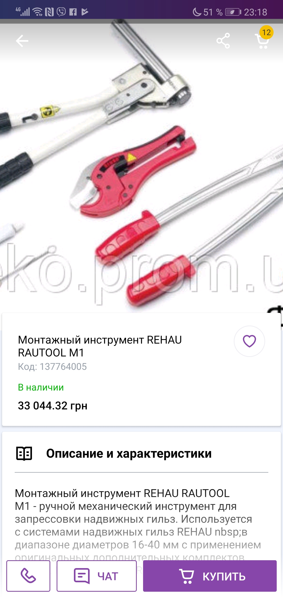

Мы тут обсуждали это, я так долго все буду делать что не подходит, а потом баня и тп, а потом отцу чего сделать. Прокат не мой вариант. А по цене полного комплекта экспандера и пресса я за такие деньги в рознице не видел, нового.
Феко 33 косаря вообще ) хз где новый за 350йоро в рознице. Медианная цена зимой была 21тыс сейчас хз, ну пусть скидка и будет 15, а китаец 5.
У рехаю отдельно экспандер продается, может то он 350?)
Screenshot_20190625_231852_ua_prom_b2c.thumb.jpg.718fa315597d5134f3ce5216a6e0bb97.jpg
Я на Olx когда то взял за 4к + с тех пор еще три насадки новые оригинальные купил там же по 400 грн за штуку. Оригинал но БУ.
Ножницы любые с базара за 170 грн, режут норм, не замечал проблем вообще. У себя резал 32 Pink и Flex.
