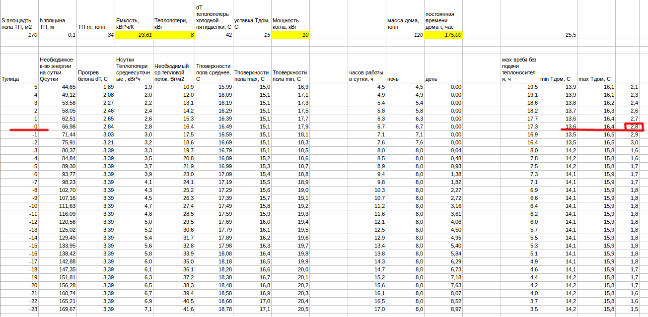

UPD есть принципиальная разница - "в данном случае вся масса и тп и ограждающих посчитана в емкость" вот это так не работает, и как-бы к вопросу про допущения. www.ubakus.de/u-wert-rechner/ сильно точнее считает в том числе теплоемкость
Добавлено через 1 час 2 минуты
сли математика не сходится с эмпирическими данными.., то нужно что то менять в расчетах
а кстати о птичках, я просмотрел ваш расчет. если я правильно вижу вы считали газик всю массу, с-но у вас дом с утеплителем? Получилось что 4 градуса почти дельта на ночном тарифе ? и в вашем случае *утепленного* газика вы на самой границе комфортности и все это при +2 на улице?
Если да то вы подтвердили мои слова расчетом с другой стороны.
спасибо! что заметили мою ошибку
вот аналогичный расчет, но уже для моего дома
дельта (суточная амплитуда, Tmax - Tmin) равна 2.8С, она определяется на основании постоянной дома и не учитывает (в расчете) инертность ТП

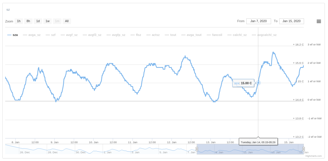

а вот фактические данные для первого и второго этажа (на первом инерция ТП значительно меньше и... соответственно суточная амплитуда первого этажа примерно 1.5С, второго: 1С)
первый этаж

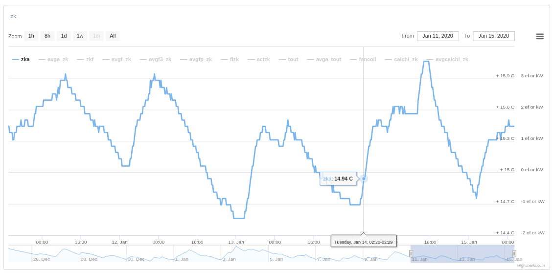

второй этаж
как видите разница существенная (2.8С по расчету против фактических 1.5С и 1С)
т.е. расчет предполагает остывание дома (температуры воздуха в доме) сразу после отключения котла и не учитывает смещение амплитуды теплового напора ТП
сорри, исправлюсь в расчете и сделаю поправку на инертность ТП
зы ну это лишь в очередной раз говорит о том, что вперед фактические данные, а потом математика :)
или математикой можно/нужно пробовать объяснить эмпирические данные, а не наоборот
и... эмпирические данные все таки говорят о том, что использование ночного тарифа в условиях емкого ТП (паример УШП, УФП, етс) обеспечивает минимальную суточную амплитуду даже с не утепленным газоблоком, что собственно и подтверждают форумчане
при средней уличной температуре 0С это примерно 1С, что имхо не может считаться не комфортным
единственным недостатком можно считать это остывание поверхности ТП, но это ощущается только на плитке, на ламинате - нет, почти не ощущается
опять таки в условиях хорошо утепленного, герметичного дома, ТП - это просто название:) даже при условиях: на улице -5С и алгоритма "комфорт" (без заморочек по ночному)
а чего у вас такая странная температура? и при такой температуре 8квт потери?
вот я и писал про инженерные ухищрения )
ПС а вот эти графики такие красивые они у вас не с рекуператора? )
Добавлено через 5 минут
120тонн тоже выглядит сомнительно для 170м из газика, с учетом того что плита и фундамент под утеплителем ТП не принимает участия как. у меня кирпичный 200 легче )
Добавлено через 6 минут
а можно сутки растянуть масштаб до часов? я не очень понимаю где там ночь где день

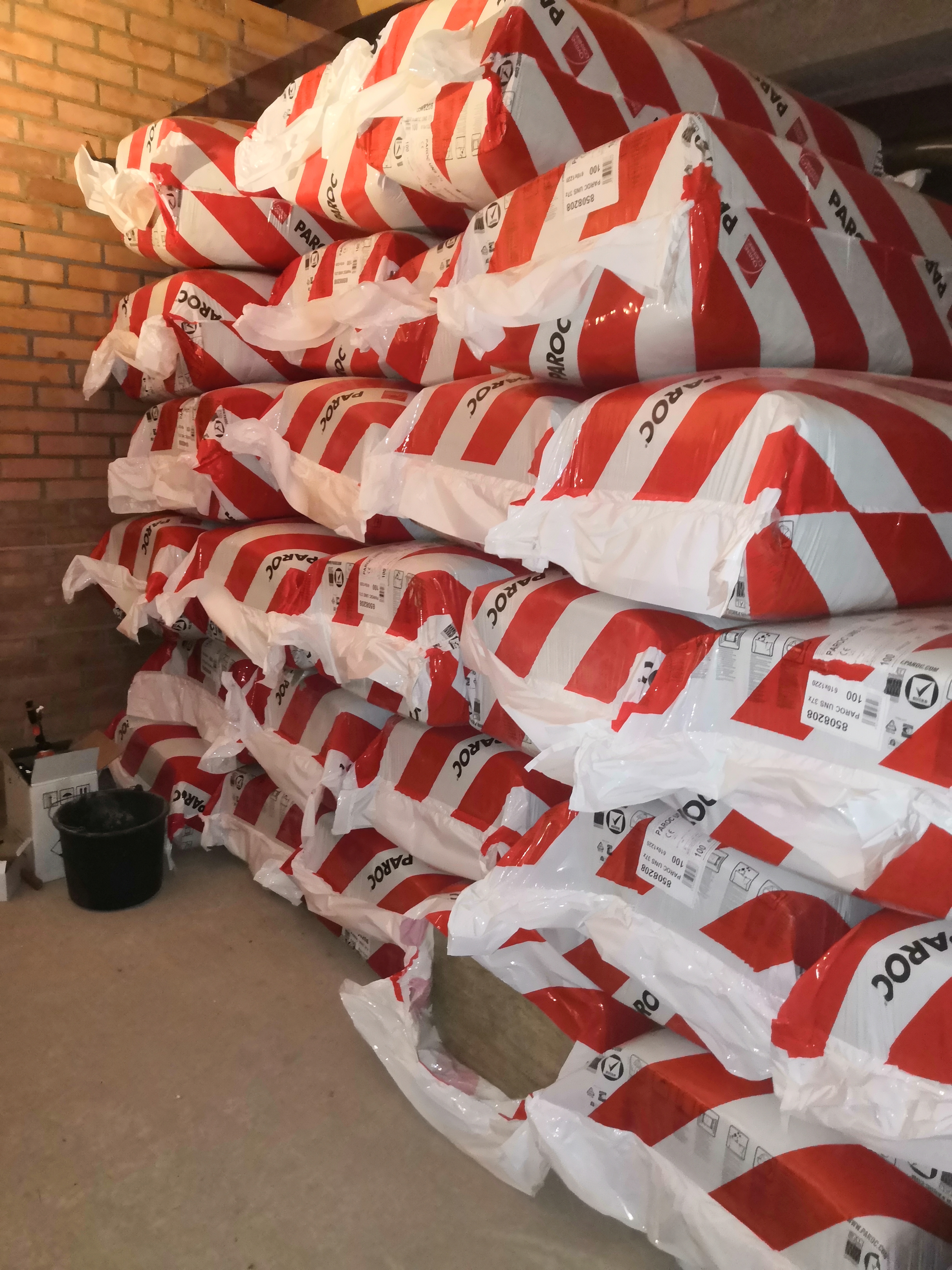

Погнали утеплять кровлю, делают форумчане) 300мм парок унс37. Парок пришел уже брендированный америкосами corning (купили их), Литва. Достался по сладкой цене потому особо без вариантов.
Утеплять будем 200 между стропилами, 100 вторым слоем. Общая площадь кровли 150 квадратов, вата по дому тупо везде
