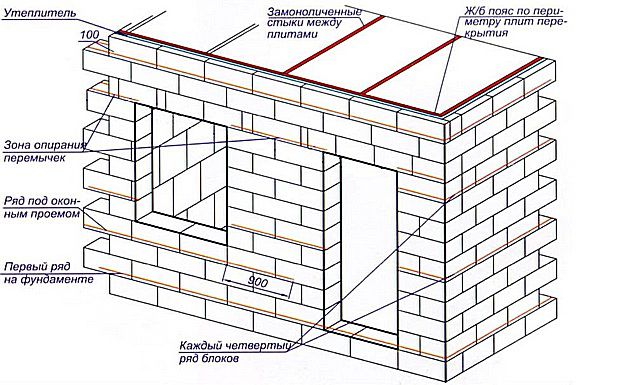

Друзья, нужно ли армировать газоблок при кладке на такой фундамент (лента 40см*140см 4 ряда арматуры), высота 14 рядов газоблока и армопояс 15-20см?. Дом одноэтажный как понятно из темы :)
Нужно обязательно как на схеме:
лично мое мнение - армирование газоблока - безсмысленная трата арматуры. У меня появились трещины где проходят 2 арматурины под окном - никак оно не помогло. Это вобщем то перестраховка производителей газоблоков...
Если Вы планируете утепление снаружи, что по сути мастхев, то я бы сделал бы кирпичную стену в один кирпич + 15...20см утеплителя, особенно если речь о одноэтажнике. У стены будут перемычки, армопояса итд - все это надо утеплять, причем основательно, в итоге получается что утепление полюбому нужно. А при толщине утеплителя 15-20см материал стены значения не имеет. У кирпича же теплоемкость огромная, тоесть это как теплоаккумумулятор для дома, а так же проблем с навешиванием всякого тяжелого нет.
ИМХО.
А я не погоджуюсь. Арматура дійсно підсилює з"єднання блоків, враховуючи перемички
Єдине, що "кожний четвертий" ряд можливо дійсно немає сенсу
Я вот не понимаю зачем нужно армировать..Один этаж. Фундамент мегакрепок, лента 140*40см 4 ряда 12-й арматуры, сверху армопояс 20см. Перекрытия деревянные балки. В итоге стены как бы зажаты между. Что даст это армирование?
