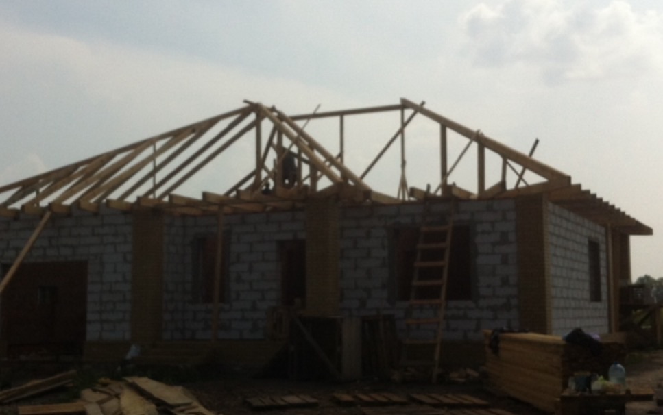

Первый блин, 100кв.м, один этаж, надеюсь не комом :)

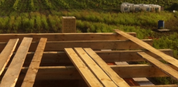

Друзья, произошел небольшой факапчик, не знаю как быть дальше. Расстояние от верха армопояса до окон 40см. Если делать крышу с опиранием стропил на мауэрлат. то выходит при свесе 60см расстояние по вертикали от кромки крыши до уровня окна всего 7 см. Можно делать с опиранием на балки перекрытия, что менее предпочтительно, но как по мне выглядит более сбалансированно. Угол крыши принимаем 30 градусов. Каково ваше мнение? Вот немного освоил скетчап и прикинул как будет выглядеть.

Ваше мнение? стоит ли менять коней на переправе и морочиться с опиранием стропил на балки перекрытия?
ИМХО, стоит заморочиться вопросом затенения свесом крыши окон южной стороны.
И рассчитать угол так, чтобы летом он полностью затенял окна, а зимой они были полностью освещены.
А эстетика - то таке...
поднимать крышу над окнами однозначно стОит.
Как вариант решения
Кстати такой конструктив обладает чудотворными безраспорными свойствами, что важно.
Еще этот конструктив позволяет утеплять проще и лучше чем когда стропила крепятся к мауэрлату напрямую.

Обычно выпускаем балку перекрытия, к ней стропилу, что такое мауэрлат стал забывать за ненадобностью:)

А как быть с тем, что часть балки находится на улице в холоде, а часть внутри дома в тепле? Не будут ли балки проводниками холода внутрь и не будет ли точки росы на них?
Нахрена мне тогда был армопояс 20см высотой с охренительным арматурным каркасом :(
Кладём ещё ряд газоблока, потом сверлом до армопояса и на химанкере ставим шпильку, к шпильке - мауэрлат. Потолки станут на 20 см выше и Ваш вопрос будет решен.

Точки росы на дереве не будет, мостики холода - ну маленькие мостики будут, но их площадь незначительная, с точки зрения теплопотерь можете считать что это еще одно обычное окно в стене. У Вас там будет ширина дерева 30см между улицей и домом, а есть оптимисты которые дома строят из профилированного бруса 150мм со щелями между ними, а потом конопатят, еще раз конопатят, утепляют изнутри, ибо ведь дом снаружи уже покрыт лаком дорогущим а внутри таки дубарь...
