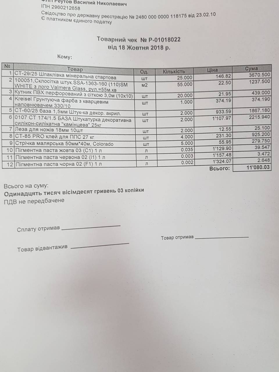

У меня тоже так сделано материалами Церезит.
Спасибо за ответы!
А какими именно? :)
