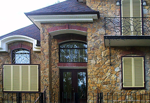

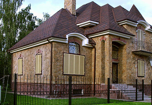

А не найдется ли у Вас фото более крупное, чтобы были видны все эти крючочки, ручки и все такое, то, что делает ставни удобными. Буду безмерно благодарна :) В инете рылась долго, ничего толком не увидела. Сейчас даже когда фильмы смотрю и вижу там ставни, подрываюсь и пытаюсь рассмотреть детали. Но пока мало что ясно :(
Ольга, вчера до 2-х ночи перебирал свои фотки, искал крепления ставен покрупнее, Не против, если я тут фотовыставку сделаю?
Через 3-и недели может что-то еще интересное появится, обязательно выложу.
А пока вот это:
picture.php?albumid=386&pictureid=3528
picture.php?albumid=386&pictureid=3526
picture.php?albumid=386&pictureid=3516
picture.php?albumid=386&pictureid=3529
picture.php?albumid=386&pictureid=3515
продолжение - в моем альбоме здесь ставни
после такой фотовыставки ставни хочу еще сильнее. Их явно можно сделать даже на мои большие окна. Фсё, меня не остановить :)

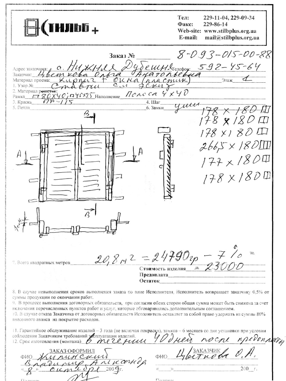

Вот чего мне мастер предложил. За такую цену должны быть ну ооочень качественно сделанные ставни. Чего по "чертежу" не скажешь... И непонятно толком, где чего.
Буду искать еще варианты.

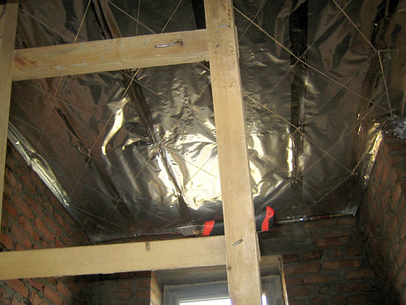

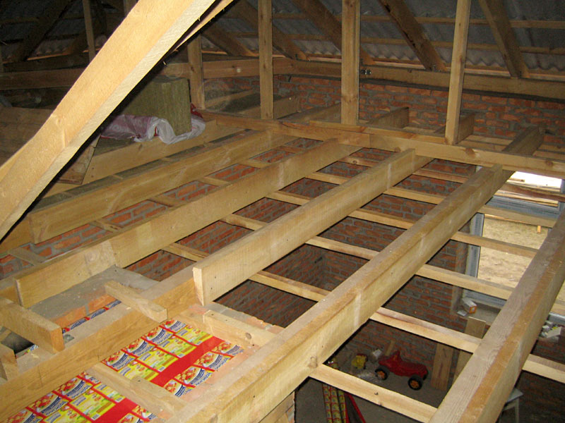

Это они себе подготовили комнатку (будущая ванная) для ночевок, заодно потолки подшили, только пока еще утеплитель не положен, будут ложить со стороны чердака. В их домике с пленочно-рубероидными стенами уже не поночуешь, холодно. Будут в нормальный дом перебираться.
О пленке на потолке: это запаянная в пленку фольга, упаковка для кетчупов :) Один минус - ширина меньше полуметра. Много скотча уходит. Остальное плюсы, особенно цена. Вместе со скотчем пленка обошлась в 515 грн на все потолки (92 м2).
Стыков многовато конечно... Возможно, для ванной не помешает перестраховаться и положить еще слой обычной широкой пленки. А для остальных комнат точно покатит, еще и дополнительное утепление получается за счет отражающих свойств фольги.
Вообще по потолку пирог будет такой (сверху вниз):
1) доски чердачного пола
2) брус с утеплителем 150 мм минваты между брусьями и воздушным зазором вверху 50 мм
3) обрешетка брусом 50х50 с минватой 50мм между брусьями
4) пленка для пароизоляции
Змінено користувачем Olga_Flower

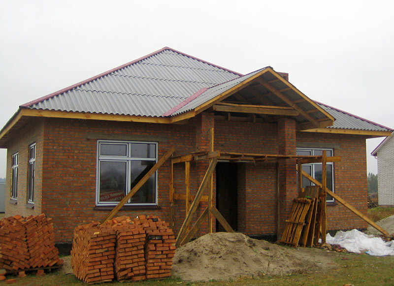

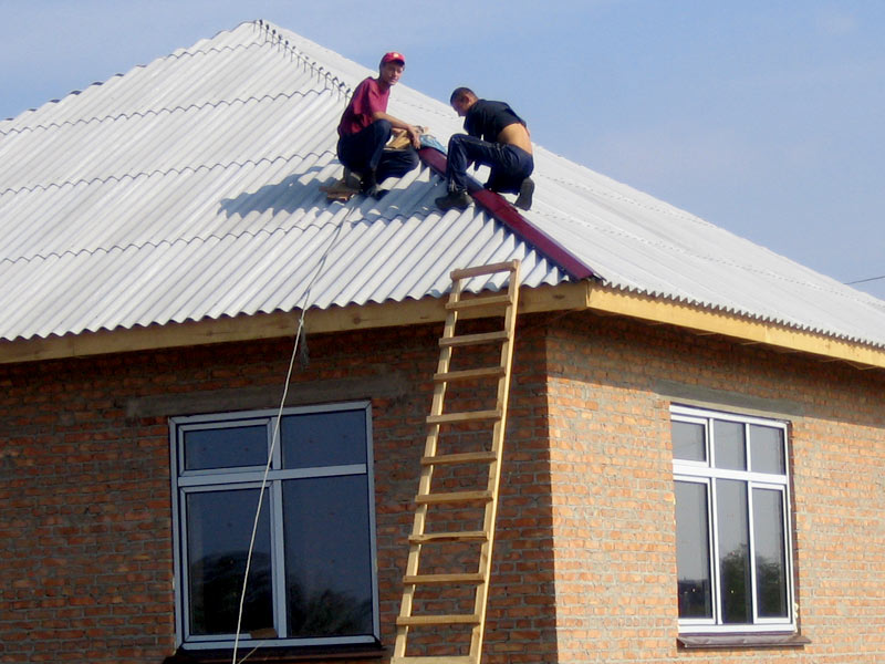

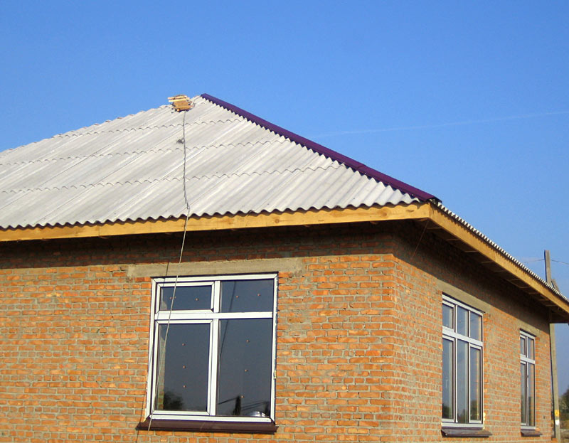

Вчера закончили крышу. Фотография сделана сегодня во время дождя.
Поскольку дождь был не самый слабый и длился не менее 5-ти часов, получился неплохой тест на протечки. Местами на шифере с обратной стороны видны мокрые пятнышки в тех местах, где вбиты гвозди, но ничего критичного не наблюдается, нигде не капает. Поскольку гвозди вбиты на вершине волны, мокрые пятна с древесиной не контактируют.
Посмотрим, какая картина будет завтра.

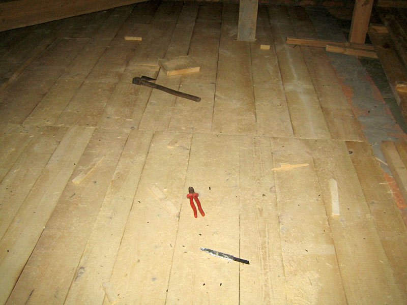

Вот таким у нас получается утепление перекрытий, настил полов на чердаке и вид потолков со стороны комнаты.
Работы должны закончить, по идее, к воскресенью. Тогда и отпишусь по затраченным средствам.

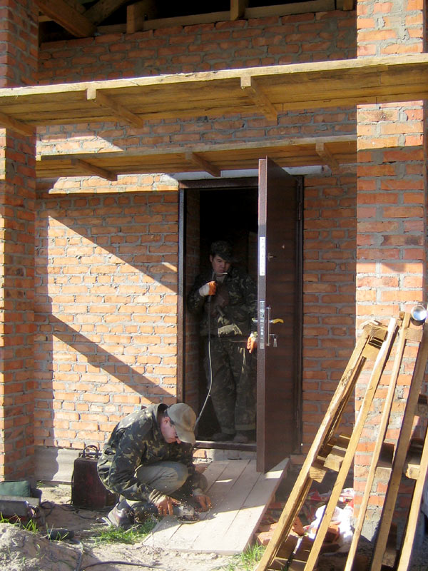

Установку входной двери перенесли на понедельник по моей просьбе (сейчас младшенькая болеет, не могу там долго находиться).
По идее, в понедельник на строительстве коробки можно будет поставить точку. Остальное уже будет называться отделочными работами и проведением коммуникаций :)

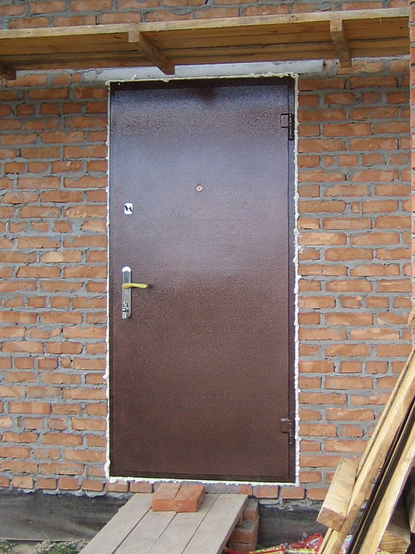

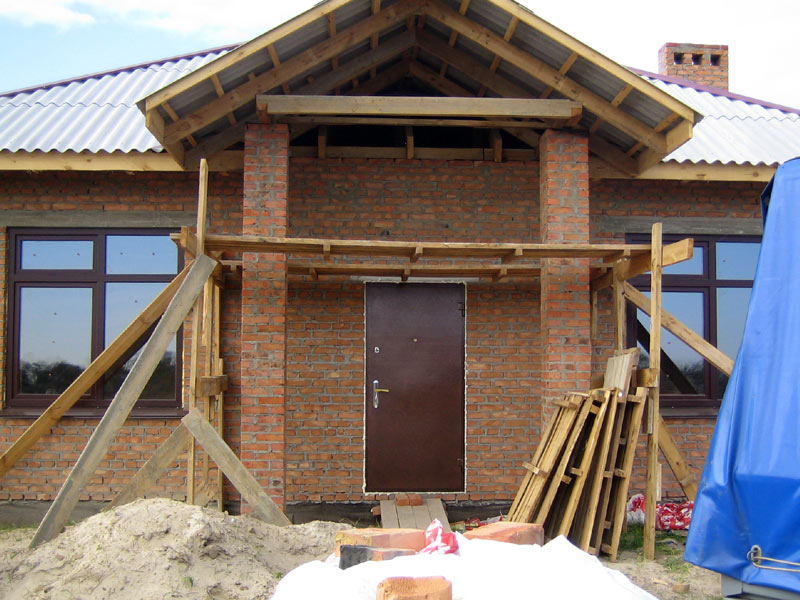

Ну вот мы и с дверью. Не скажу, что я сильно счастлива качеством, но в целом покатит.
Дверь покрыта порошковой полимерной краской. Надеюсь, это покрытие доживет в хорошем состоянии до того момента, когда у нас появятся деньги на облагораживание двери (т.е. будет готова вся внутрянка, куплена мебель, построены погреб и беседка, обустроен участок и больше ничего срочного не останется) :)

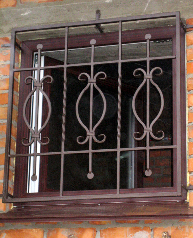

Вот такая решетка теперь есть на северном окне. Остальные окна будут со ставнями.
А вы будете откосы снаружи чем-то утеплять (типа минватой)?
Если да, то решетка мешать, наверное, будет...
Утеплять откосы - нет, не будем. Просто плиткой закроем и все. Ну разве что, возможно, возьмем плитку с уже приклеенным к ней пенопластом.
Расходы на крышу и перекрытия:
работа по крыше - 16 000 грн
работа по перекрытию + обработка всех пиломатериалов (в т.ч. и на крышу) - 6380 грн
Материалы (крыша + перекрытия):
пиломатериалы - почти 12,5 кубов - 11841 грн вместе с доставкой и разгрузкой
гайки, гвозди, шурупы и прочие крепежные элементы - точную сумму считать влом, но вряд ли больше 2500 грн
расходники (сверла, биты, скрепки для степлера, машинное масло, бензин для пилы и т.д.) - около 400 грн
металл для коньков и изготовление из него коньков + ендов - 2284 грн
шифер - 120 листов - 4788 грн
доставка металла и шифера (2-мя доставками) - 600 грн
рубероид - 3 рулона - 180 грн
минвата Технолайт 50 мм 360 м2 - 5277грн + доставка 500 грн
силиконовый герметик - 3 шт - 109 грн
пленка + скотч к ней - стоимость не помню :( Может, Игорь отпишется. Что-то около 800 грн
антисептик Неомид 10 л - 1081 грн (осталось около 3 л)
Итого все материалы вместе с доставкой и разгрузкой: примерно 30 400 грн
Погрешность не более 1000 грн

прошу прощения ,но мне кажется что шифер в наше время неактуально
1 материал из которого он сделан насколько я знаю асбест(вредно крыша летом греется
2 вес самого шифера
3 хрупкость при монтаже
4 цена больше чем например ондулин(если считать м кв)
но проверенный временем -тоже аргумент+:)
думаю ондулин смотрелся бы в разы красивей, но как говорится что сделано-то сделано
Слышал как-то от тестя (он у меня электрик матёрый - пром и вип объекты обслуживает типа Новых линий и котеджи всякие), что Ондулин ваще не слишком качественная вещь для крыши особенно при небольших углах кровли. Картон - что тут скажешь. Асбест в шифере связан - а все прекрасно знают, что асбест опасен своей пылью... А связанный асбест в шифере не пылит, посему норма. Шифер мона покрасить и у вас проверенный вариант + недорогой. Поэтому считаю шифер вариантом нормальным. ИМХО. Вообще понятие "экологичности" включает в себя и экологичное производство. Т.к. чистый асбест нельзя назвать экологичным, то и бытует мнение о неэкологичности шифера - это неправда.
