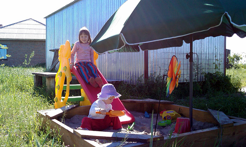

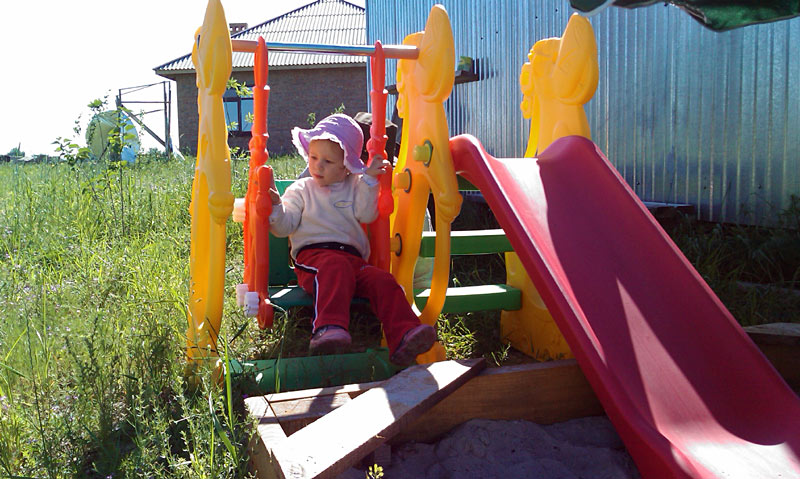

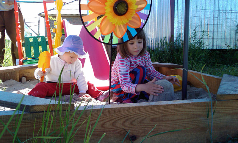

Мы организовали микроскопическую детскую площадку, чтобы детворе было где играться.
Качелька неудачная оказалась, а вот горка, когда сама по себе стоит, вполне недурственная.

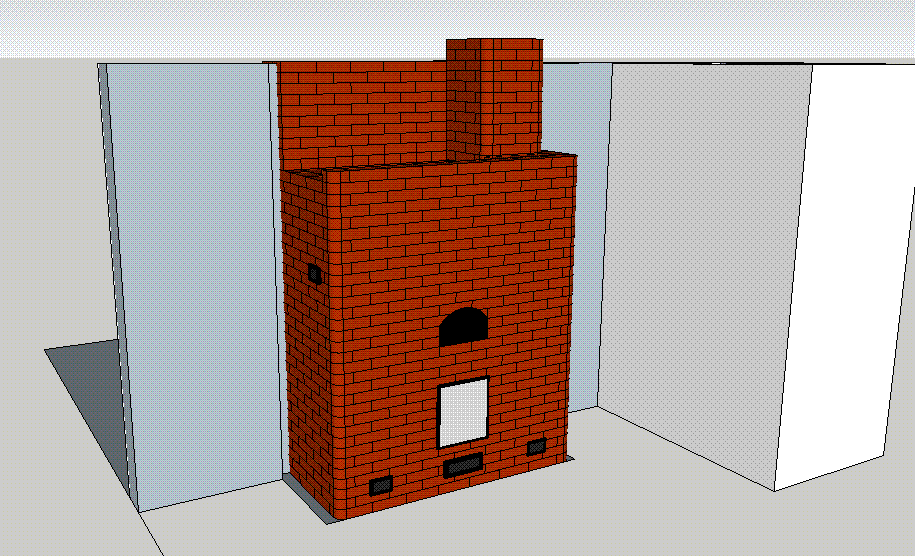

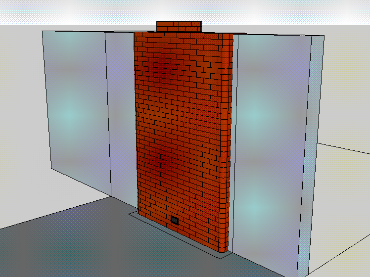

Пора уже выложить материалы насчет печи.
Она будет располагаться внутри несущей стены между залом и детской спальней. В детскую будет выходить только стена. Практически все функциональности размещаются в зале, за исключением пары зольных дверец для прочистки от сажи. На печь можно будет залезать и валяться наверху. Для этой цели приспособим декоративную деревянную лестницу.
Общая площадь 2-х отапливаемых помещений - почти 46 м2
Вот проект и смета (отличие от реальной печи только в том, что будет чуть больше зольных дверец для облегчения обслуживания и слева будет пристроен дровник из кирпича):
smeta_ovik2.xls
Реальные затраты по материалам были где-то меньше, где-то больше, чем в смете. Напишу позже, что по чем и где.

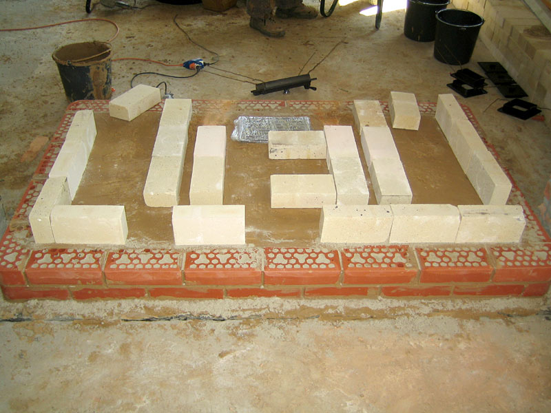

Вот для затравки фото старта работ. Печник начал работать в понедельник днем, фото делалось во вторник утром. Сегодня нафотаем еще. Но уж не обессудьте, фотать будем так, чтобы внутренность печи видна не была. Там уже та стадия, где есть секреты :)
классная площадка:Bravo: А песочницу сами делали?
С почином. "Фотайте" побольше для себя и внутренность печи особенно.
ИМХО судя по первым рядам там секретов ноль.
Это Вы имеете в виду, что секретов нет на двух первых рядах? Разумеется, иначе я бы их не выложила. Это еще не печь, а только ее основание. Часть его уйдет под чистовой пол.
Сейчас в печи уже установлены зольная дверца, топливная дверца, три прочистных (две спереди и одна сзади), сделано основание для топливника и установлен колосник.
Я не вывешу сюда ничего без согласия печника. На данный момент он попросил пока ничего сюда не засвечивать. Выложу после окончания всех работ.
Да, муж сам сколотил из того, что было :)
Ольга, мой коллега имеет ввиду то, даже по 2-3 рядам можно понять,что будет построено. Вы купили кирпич,скорее всего МДС или Керамейя (на фото плохо видно),забивать его раствором нужно обязательно+ шамотного кирпича вобьете в печь изрядно.Что Ваш специалист и делает. А секреты в печестроении есть только для заказчиков, у других печников это вызывает улыбку, т.к существуют не секреты,а сложность в исполнении.
Илья.
П.С. Могу с Вами поспорить относительно нагрева Вашей печи. Часика 4 будете греть,но держать тепло будет долго,долго. Печь для длительного проживания и скорее всего что-то новомодно колпаковое. И Вам и мастеру удачи в начинаниях.Дело хорошее.
Илья.
Я спорить вообще не собираюсь :) В профессиональных советах нужды не испытываю, в комментариях тоже, я полностью доверяю мастеру и все интересующие меня нюансы выясняю у него.
